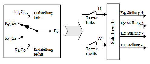

Mechanische Bedienelemente elektrischer Geräte wie Kippschalter, Tastenaggregate, Drehschalter usw. sind dankbare Objekte für die Emulation durch ein elektronisches Schaltwerk. Das hier gezeigte Beispiel bildet einen Drehschalter nach, der auf 4 Schaltstellungen begrenzt ist. In der nebenstehenden Abbildung ist dargestellt, wie der mechanische Drehschalter in seine elektronische Entsprechung überführt werden soll. Der linke Teil der Abbildung zeigt die Kontakte K1..K4
rahmen
rahmen
die anwählbaren Stellungen des Schleifers, sowie den zentralen Anschluss K0. Neben den Kontakten ist ein weiteres Attribut eingetragen, hierbei handelt es sich um die Verknüpfung von Schalterstellung und jeweiligem Zustand des Schaltwerks.
Im rechten Teil sind das Schaltwerk und seine äußeren Anschlüsse skizziert. Das Schaltwerk reagiert auf zwei Taster. Sie stehen für die linke und/oder rechte Drehung des Schalter und generieren die Eingangssignale U und W. Die 4 Stellungen des Drehschalters werden durch die Ausgangssignale Stellung1..Stellung4 repräsentiert.
Das Schaltwerk emuliert ausschließlich die mechanische Bewegung des Drehschalters, die elektrischen Eigenschaften des Schalters müssen von separaten Schaltungsteilen umgesetzt werden.

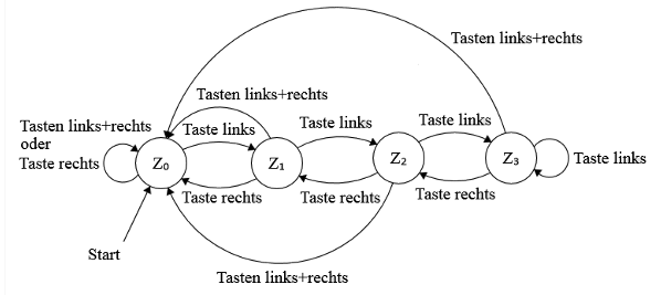

Zustandsdiagramm
rahmen
rahmen
Das Zustandsdiagramm setzt Eingangssignale und Zustände des Schaltwerks miteinander in Beziehung. Das Schaltwerk befindet sich nach dem Einschalten in Z0, der den rechten Anschlag des emulierten Schalters bildet, denn das Aktivieren der „Taste rechts“ oder der „Tasten links+rechts“ bewirkt an dieser Stelle keine Zustandsänderung. Durch wiederholtes Betätigen der „Taste links“ gelangt man zu den nächsten Zuständen, bis der linke Anschlag erreicht ist. Die „Taste links“ bewirkt in Z3 keine Zustandsänderung. Mit der „Taste rechts“ kann dieser Zustand verlassen werden. Zwischen den Zuständen kann man sich mit den Tasten beliebig hin und her bewegen. Das gleichzeitige Betätigen beider Tasten „Tasten links+rechts“ versetzt das Schaltwerk aus jedem Zustand heraus in den Anfangszustand Z0, ein Verhalten, das mit einem mechanischen Drehschalter nicht möglich ist. Ist keine Taste aktiv verbleibt das Schaltwerk in seinem aktuellen Zustand.

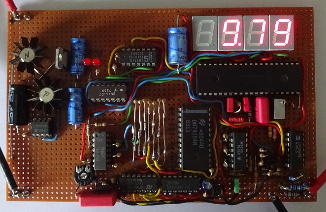

Mittels der folgenden Schaltung soll der hohe Gebrauchswert eines einfachen Schaltwerks gezeigt werden:
Automatische Messbereichswahl für den DVM-Baustein 7107
Das DVM-IC 7107 gehört zu einer Reihe ähnlicher ICs, die in sogenannten Panelmetern (Schalttafelintrumenten) eine außerordentlich weite Verbreitung gefunden haben. Sie arbeiten nach dem Prinzip des Dual Slope AD-Wandlers. Dieses Wandlungsprinzip ist zwar nicht besonders schnell, jedoch genau und bei geeigneter Komponentenwahl der äußeren Beschaltung sehr störunempfindlich. Der 7107 ist für den Betrieb mit Siebensegmentanzeigen (LED) vorgesehen, die ein 3½-stelliges Display bilden. Abhängig von der Referenzspannung beträgt die sicher darstellbare Messspannung maximal 0,1999V oder 1,999V, höhere Eingangsspannungen müssen abgeschwächt werden.
Eine automatische Messbereichumschaltung trägt zur Gerätesicherheit bei und steigert den Bedienungskomfort.
In der vorliegenden Schaltung sind drei Messbereiche vorgesehen:
Messbereich Nr Untere Grenze Obere Grenze
1 0,000V 1,999V
2 2,000V 19,99V
3 20,00V 199,9V
Zustandsdiagramm
Jedem Messbereich ist ein Zustand zugeordnet.
Zustandsdiagramm
Bei Erhöhung der angelegten Spannung wählt die Bereichautomatik kontinuierlich das nächsthöhere Messintervall an. Beim Unterschreiten der jeweiligen Grenze kehrt das Schaltwerk immer in den Grundzustand zurück. Falls dann ein Überlaufsignal vorliegt, wird in den übergeordneten Bereich umgeschaltet. Dieses Verhalten bewirkt, dass der Anzeigebereich bei einer sprunghaften Änderung der Spannung von hohen zu niederen Werten, dh bei großem Änderungsverhältnis, bestmöglich ausgenutzt wird.
Blockschaltbild
Blockschaltbild
Das Blockschaltbild zeigt die wesentlichen Funktionsblöcke und die sie verbindenden Signale.
Die Länge eines Messzyklus variiert mit der Höhe der Eingangsspan-nung. Um Schaltwerk und DVM zu synchronisieren wird das Taktsignal deshalb aus der Wandlerbeschaltung des ICs abgeleitet. Der Oszillator des 7107, von aussen zugänglich, ist für diesen Zweck ungeeignet. Das Über- und Unterlaufsignal werden aus den Ansteuersignalen der Anzeige generiert, denn das IC selbst stellt diese Signale nicht bereit. Der Eingangsabschwächer ist als zweistufiger umschaltbarer (elektronischer) Spannungsteiler ausgebildet, dessen Stellung durch die eingezeichneten Select-Signale festgelegt wird, ihre Benennung soll den zugeordneten Teilerfaktor verdeutlichen. Die in den Siebensegmentanzeigen vorhandenen Dezimalpunkte kennzeichnen den gerade aktiven Messbereich, sie werden ebenfalls vom Schaltwerk angesteuert.
Schaltbild der Bereichautomatik
Das Foto zeigt die aufgebaute Schaltung. Die aufgebaute Schaltung
