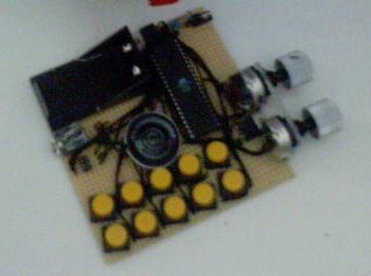

Die One-Bit-Groovebox ist ein auf Live-Performance ausgelegter Synthesizer. Er besitzt keinen Computeranschluss, weil dies den Musiker an den Computer fesseln würde, dafür aber einen eingebauten Sequencer. Die Erstimplementierung durch Noah Vawter läuft auf dem Mikrocontroller AVR Mega 32 mit der (maximalen) Taktfrequenz von 16 MHz. Das Gerät besitzt eine analoge Eingabe (Potentiometer, experimentierfreudige Musiker können diesen z. B. durch einen Fotowiderstand ersetzen) und zehn digitale Eingaben (Knopfschalter). Letztere sind in folgende Gruppen aufgeteilt: Record-Knöpfe (analoger Wert wird im Sequencer gespeichert), Jam-Knöpfe (analoger Wert wird vom Synthesizer unmittelbar übernommen), ein Knopf zur Auswahl des Audioeffekts und ein Knopf zum Einklopfen vom Tempo.
Eine weitere Neuheit gegenüber dem Soundchip von Atari 2600 besteht in der Anwendung von digitalen Audioeffekten auf den durch den Synthesizer erzeugten Klang. Die Palette reicht vom Ring-Modulator bis zum Arpeggiator. Die Effekte verbrauchen aber nach der Aussage des Autors den größten Teil der Rechenleistung.

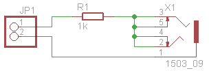

Bei der Wahl der Klangausgabe ist das Endergebnis zu berücksichtigen. Sind tiefe Frequenzen im Klang erwünscht, könnte zum Beispiel ein Piezo-Summer nicht ausreichen. Ein zusätzlicher Punkt, welchen es zu beachten gilt, ist die Leistung des resultierenden Klangs. Bei der Ausgabe auf Kopfhörer oder Verstärker hat sich folgender Schaltkreis bewährt:
Bei Bedarf kann der Widerstand geändert oder durch einen Wechselwiderstand ersetzt werden. Der Klinkenstecker ist genauso anpassbar.

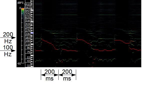

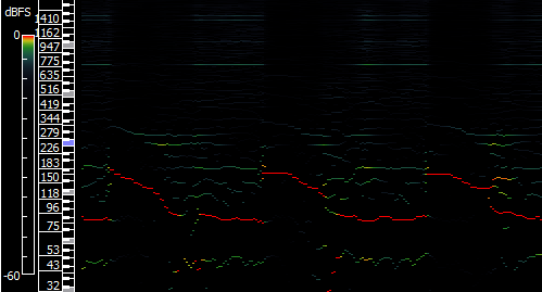

Zuerst muss man die Frequenzverteilung bestimmen. Dafür nutzen wir die Aufnahme einer gebeatboxten (d.h. mit menschlicher Stimme erzeugten) Bass Drum (Aufnahme). Mit dem Programm Sonic Visualiser (http://www.sonicvisualiser.org/) erzeugen wir ein Sonogramm der Aufnahme. Dieses sieht folgendermaßen aus:
Es ist erkennbar, dass die dominierende Frequenz (die rote Linie im Bild) in den ersten 200 Millisekunden von [math]\displaystyle{ \approx }[/math]200 Hertz auf [math]\displaystyle{ \approx }[/math]100 Hertz stetig heruntergeht. In den weiteren 200 Millisekunden verbleibt die dominierende Frequenz bei 100 Hertz.
Kleine Einstreuungen bei [math]\displaystyle{ \approx }[/math]43 Hertz haben nichts zu bedeuten -- nur ein leises Röcheln in den Stimmbändern.
Somit ist auch der Algorithmus klar:
  1. 200 Millisekunden langes Abgleiten von 200 Hertz auf 100 Hertz
  2. 200 Millisekunden lange Erzeugung von Schwingungen mit der Frequenz von 100 Hertz
