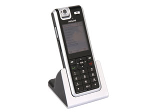

PHILIPS VP5500 VoIP Telefon
Verwandte Artikel
Allgemeines
  Bei den diesem Text zugrundeliegenden Geräten handelt es sich um videofähige VoIP-Phones des Herstellers Philips, die vom früheren holländischen Anbieter KPN vertrieben wurden und nach dessen Ausscheiden aus dem Markt nun günstig erhältlich sind. Ihr geringer Preis, die SoC-Architektur und das darauf laufende OS macht sie dabei für all jene interessant, die ihre eigenen Ideen und Projekte auf der Basis eines solchen Gerätes verwirklichen wollen, und gibt den oft fabrikneuen Exemplaren eine Art zweite Chance.
Features
VP5500
  • Kamera-Auflösung 640x480 Pixel
  • 30 Bilder pro Sekunde
  • Kamera um 240° drehbar
  • 5,6 cm (2,2") TFT-Display, 176x220 Pixel, 65000 Farben
  • Audio-/Video-Ausgang - 4fach 2,5mm Klinke-Cinch
  • integrierter Li-Ion Akku, 3,7 V-/1100 mAh
  • englische und niederländische Menüsprache
  • Software Qtopia Version 2.1.0
  • Maße (LxBxH): 134x49x24 mm.
VP6500
  • Audio-/Video-Ausgang - 4fach 3,5mm Klinke-Cinch
  • 2x Philips Multilife AA/R6NM 1800mAh NiMH-Akkus, je 1,2V, Ladeempfehlung: 15h mit 180mAh
  • englische, deutsche und niederländische Menüsprache
  • Gewicht Mobilteil: 170 g (inkl. 2 NiMH-Akkus AA)
