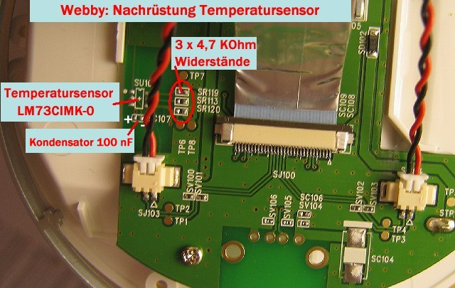

Temperatursensor nachrüsten
Der Temperatursensor befindet sich auf der Platine im Standfuß. (siehe: 1. Bild zur USB Nachrüstung, zwischen Lautsprecheranschluß und Lötbrücke SFB100)
Benötigt wird:
- SU101: LM73CIMK-0[11] (Die -0 ist wichtig, wg. der device Adresse!)
- SC107: 100nF
- SR119: 4k7
- SR113: 4k7
- SR120: 4k7
Um die Temperaturanzeige im Bildschirmschoner zu realisieren, muss in app.cramfs-milano folgendes ersetzt werden:
- /milano/app/screensaver/screensaverwin.pyc -> gepatchte Version[12]
- launcher.pyc -> Hubster Version
- mzsys.pyc -> Hubster Version
