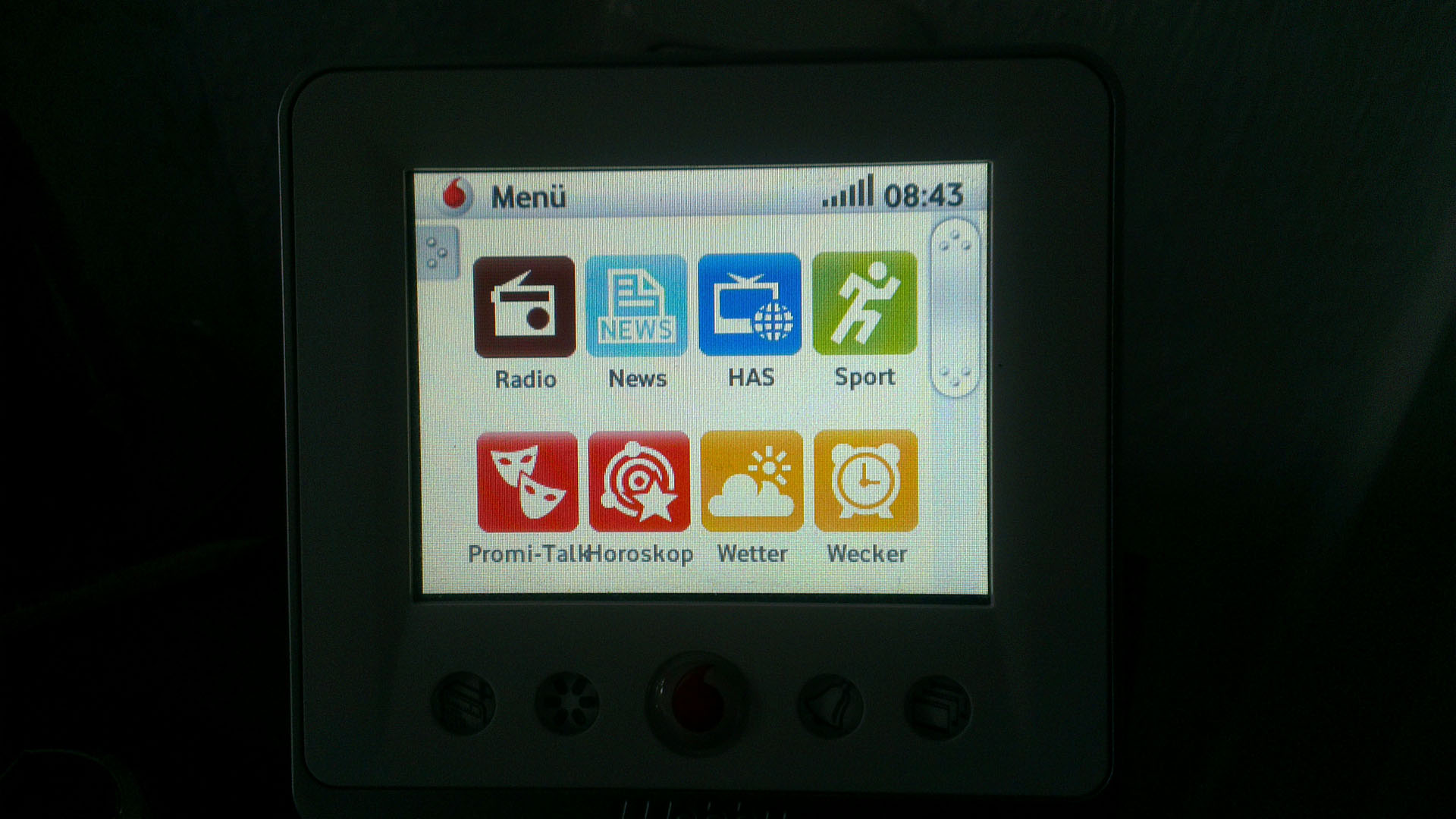

Hallo Gemeinde,
kennt jemand das Vodaphone Webby?
Gibts beim Reichelt für 45€.
Ist ein Internetradio mit Display/Touch und WLAN.
Wäre interessant was für eine SW (Linux) da drauf läuft und ob man die
selbst erweitern kann. Schöne wäre auch wenn jamand etwas über die
Qualitäöt von Display/Touch was sagen könnt.
Danke...

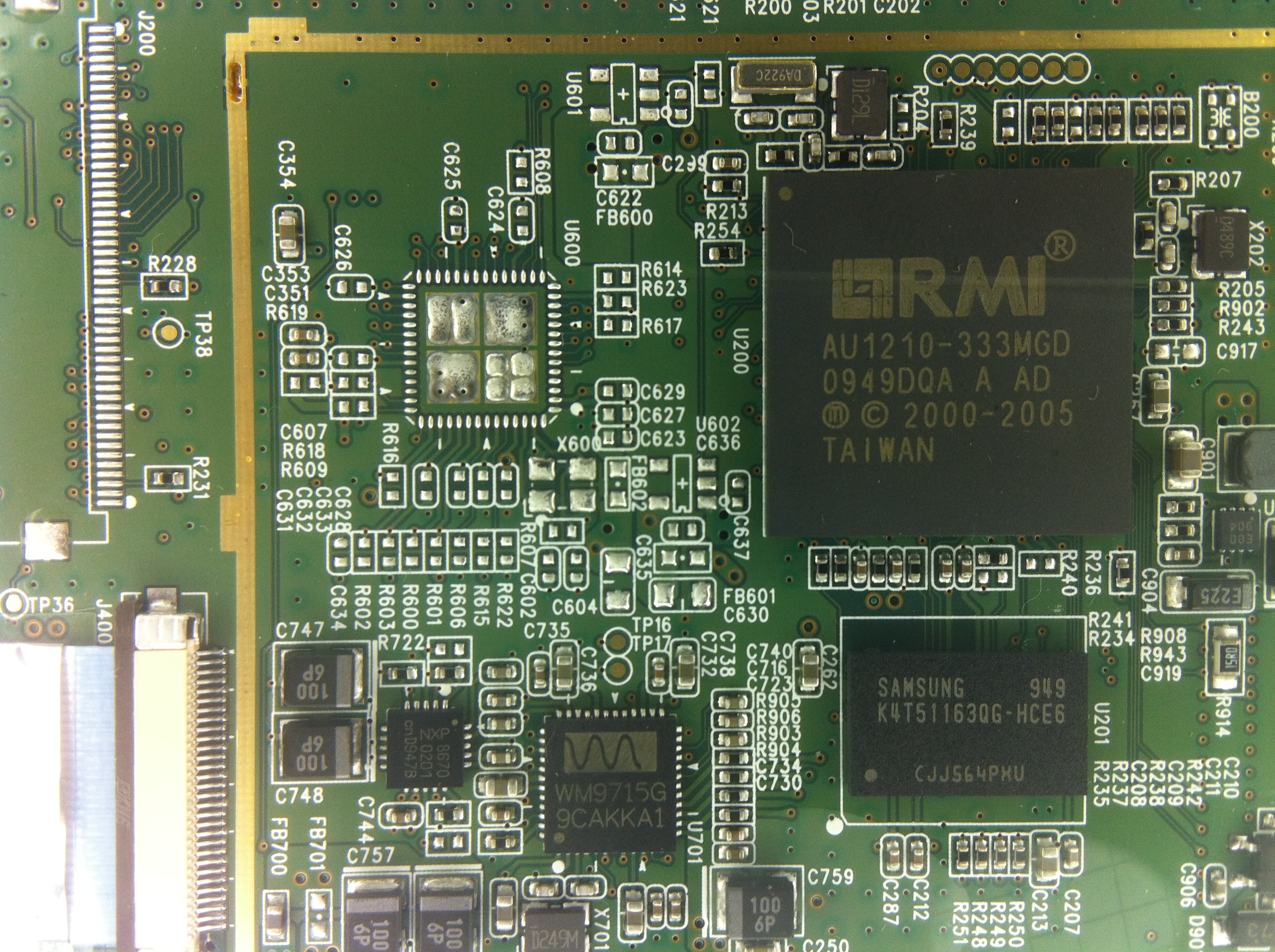

Im Grunde ist es eine Navi-Hardware mit WLAN statt GPS-Empfänger. Sowas
hatte ich mir schon lange für eigene Projekte gewünscht. Falls sich
jetzt noch Möglichkeiten finden, lokale Hardware anzubinden, wäre es die
perfekte Zentrale für Steuerungsaufgaben.

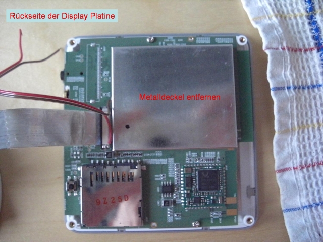

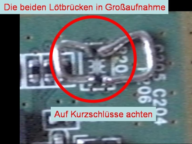

Gast #1950387

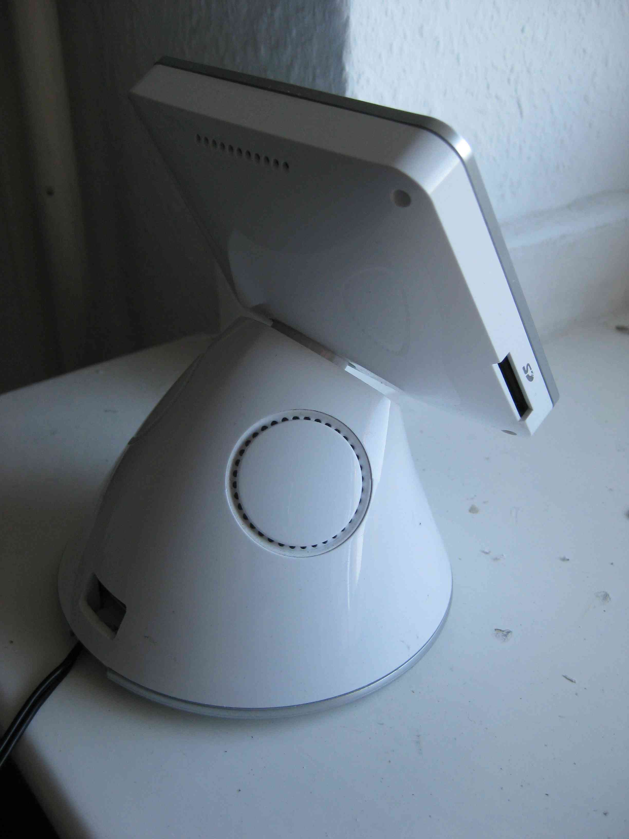

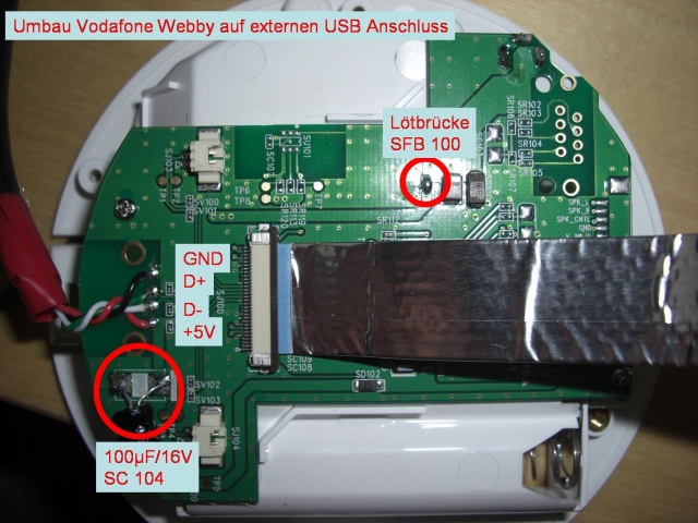

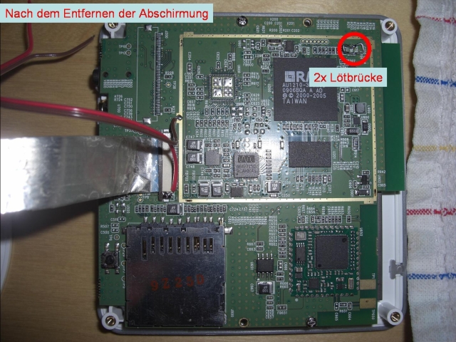

Hallo Zusammen,
habe meinem Webby einen externen USB Anschluß spendiert. Funktioniert
ganz gut, wenn man vor dem Booten den USB-Stick o.ä. anschließt.
Scheinbar gibt es kein Automount für USB Medien mit der original
Vodafone FW. Vielleicht testet mal Jemand mit einer UEBBI-FW das Ganze
oder passt die Vodafone FW an. ;-)
Hier eine kleine Anleitung in Bildern.
http://rapidshare.com/files/433014755/ext-usb-komprimiert.pdf
Viel Spaß beim Nachbau.
Dilldepp

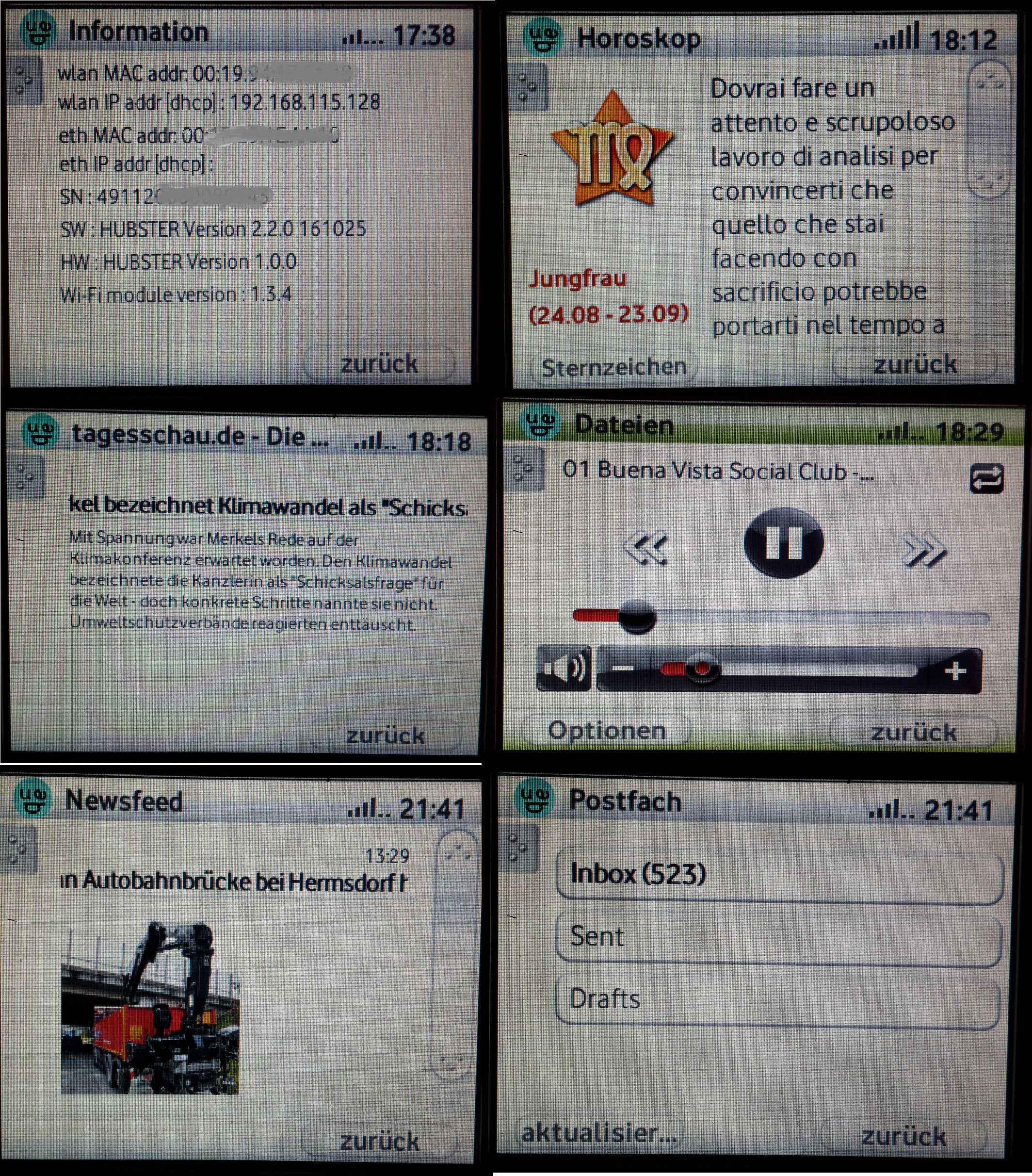

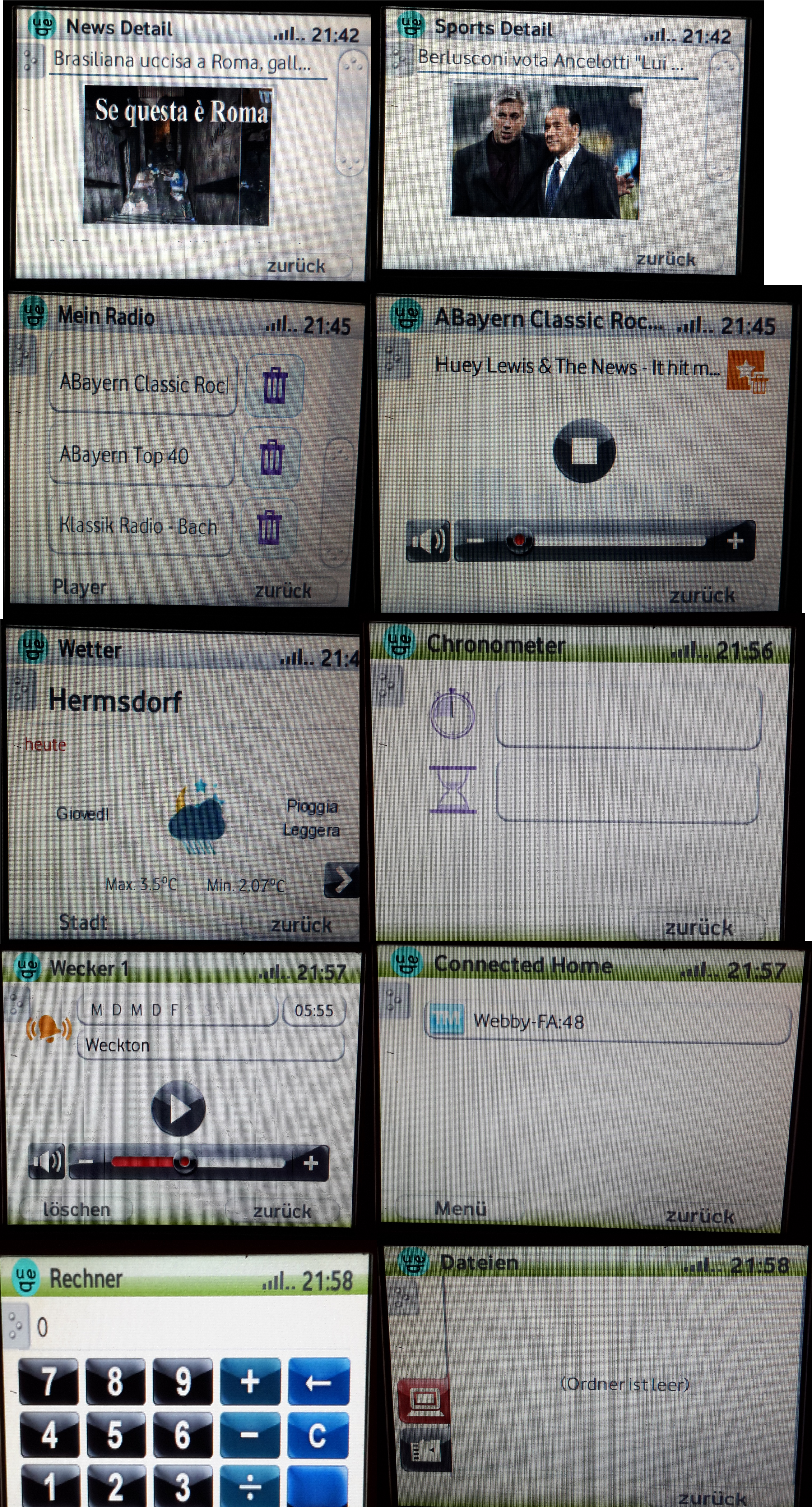

Gast #2011930
Mit dem "New Tux Flash Tool" von der DBOX lassen sich die *.cramd
Dateien aus
dem bei Vodafone runterladbaren Update übrigens öffnen und bearbeiten.
Passwortdatei austauschen, Scripte und Configs anpassen etc.
Das ganze scheint hauptsächlich in Python geschrieben zu sein.
Hunderte *.pyc Dateien.

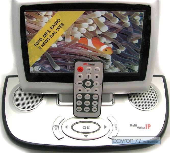

Es gibt noch eine italienische Version "Uebbi" und eine französiche
"Hubster".
In der Deutschen scheinen einige Apps integriert aber nicht
freigeschaltet zu sein, die beiden anderen hab ich noch nicht
untersucht.
Ich hab aber gelesen das Uebbi und Hubster Firmwares noch zusätzliche
features haben wie Web TV. Eventuell kann man aus allen drei Firmwares
eine
zusammensetzen mit den jeweils besten Apps.
Die hässlichen Icons austauschen wär auch noch nett :)

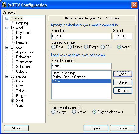

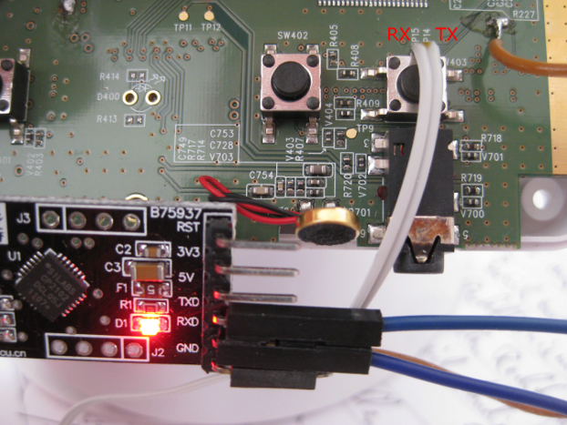

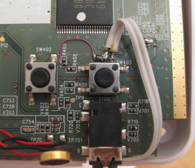

Bootlog des Webby
# dmesg
Linux version 2.6.24 (dondek@char) (gcc version 3.4.4) #573 Mon Mar 15 22:20:49
KST 2010
CPU revision is: 05030202 (Au1200)

Wie antibyte oben gepostet hat, macht Webby ein serielles Terminal auf
(wahrscheinlich auf einem JTAG-Pfostenfeld), über das man (per
Spannungswandler zum RS232C) sicher auch als root hineinkommt und die
Konfiguration aus-/aufräumen kann:
console [ttyS0] enabled
Ansonsten mal versucht, (auch wenn der Rückweg etwas beschwerlich wird)
auf Hubster umzuflashen (wäre dann wie gesagt auch an der darin
vorhandenen Senderliste interessiert) ?

Ein USBHID wird außerdem geladen, d.h. eine USB-Tastatur (und evtl.
sogar ein derartiges Display) müsste auch erkannt werden, wenn man den
Port wie oben beschrieben nachrüstet - vielleicht ebenfalls ein Weg zur
Konsole.

Gast #2112290
ich hätte da noch ne frage zum usb umbau kann man die lötbrücken auch
mit einen bleistift verbinden und wie herum kommt der kondensator rein
(auf welcher seite Plus) Danke schon mal im voraus

#2152782
Hi Leute,
nur mal zu Info.
Nachdem ich bei meinem Webby versehentlich den SD-Slot deaktiviert
hatte,  habe ich den USB-Port nachgerüstet. Ein Stick daran wird
gemounted und sogar das Update startet von ihm. Nur als Laufwerk taucht
er nicht auf, da muss man mal sehen.
Kann Hubster einen USB-Stick als Device im Menü anzeigen und kann man
ihn auch benutzen?
Und noch eine Frage hätte ich, was bewirkt das Drücken der Radio- und
Dateitaste?

> Nach Anschluss eines Klinke / Cinchkabels im laufenden Betrieb an den
> Kopfhörerausgang zur Verbindung an die Stereoanlage hängt das webby
> jetzt.
> Es erscheint nur noch das vodafone Logo !
> Strom ab, drücken der beiden äußeren Tasten und Einlegen einer SD Karte
> zum Flashen - alles ohne Erfolg !
> Ding hängt oder ist defekt !
Wenigstens die Ersatzlieferung ist schnell. Donnerstag weg, heute Montag
neues Gerät da.
Habe es diesmal stromlos via Kopfhörerausgang an die Stereoanlage
angeschlossen, jetzt funktioniert es !
Pegel ist zwar recht niedrig, aber kein Aussteuern und erstaunlich guter
Sound, keine Störgeräusche.
Warum aber diesmal die WPS Funktion zur Anbindung an den Router nicht
klappte ist ein Rätsel. Per Hand aber sofort Verbindung.
Die DLNA Funktion (hier: USB Stick am Router als "server") ist für MP3
nicht brauchbar, da tatsächlich immer nur ein eine Datei zur Wiedergabe
ausgewählt werden kann. Was soll das ? Auch muss vor Wiedergabe nochmals
das webby als Ausgabemedium bestätigt werden.
Immerhin lassen sich die Dateien nach Interpret, Alben, etc. anzeigen.
Das Ganze am Notebook via Windows Media Player funktioniert dagegen sehr
gut...
SD Card Slot:
hier ist die MP3 Wiedergabe besser gelöst. Es wird jeweils ein ganzer
Ordner abgespielt, problemloses Hin- und Herspringen möglich, dazu
Zufallswiedergabe. Aber keine ID Tag Anzeige! Stattdessen wird aus dem
Dateinamen die Anzeige generiert. Also Dateinamen entsprechend gestalten
- nicht sehr logisch...
Man kann jederzeit zwischen laufenden Radio- und MP3 Betrieb umschalten.
Das webby merkt sich die Stelle des MP3 und den Radiosender.
Auch die Bilddarstellung ist gut inkl. Vor- und Zurückknopf.
Die Nachrichten (eher Schlagzeilen) waren heute auch aktuell, zu jeder
Nachricht ein Foto im Header.
RSS Feeds funktionieren problemlos.
Radio:
Je nach Sender wird sowas wie "Radiotext" angezeigt, also Name der
Sendung oder Titel des Musiktitels.
Die Wiedergabe erfolgt durchgängig, d.h. auch beim Bewegen in anderen
Menüs.
Die Verbindung erfolgt recht schnell, die getesteten Sender waren heute
alle erreichbar.
Für meine Zwecke (webradio / MP3 Wiedergabe) bislang gut geeignet.
Brauche eigentlich nur einen öffentlich-rechtliche Sender (WDR5), der
hier im Hinterhaus über UKW nicht reinkommt. Teste aber auch andere
Sender.
Die fehlenden ID Tags sind eine Schande...
Werde aber entsprechend die Dateien benennen lassen. Dann soll eine 8GB
SD die Musik liefern.
Bildschirmschoner:
Funktion ist mir nicht ganz klar.
Bei AUS schaltet sich das Display nach 15 Sek. auf sehr dunkel.
Hätte gern gar kein Absenken der Helligkeit.
Mit Schoner erscheint die graue Uhranzeige. Wohl für den Weckbetrieb
gedacht, denn bei Tageslicht kaum abzulesen ?
Die anderen Funktionen verstehe ich als Zugabe. Wetter ist ganz nett.
Nachrichten etwas fraglich.
Mail brauche ich nicht.
webby wurde dem Sagem webtuner 500 (auch bekannt als 1&1 audiocenter)
vorgezogen, also Betrieb nur an Stereoanlage. Beim Sagem störte das
schwache Display, beim webby waren die Zugaben (Spielereien) reizvoll!
Tja. Und jetzt:
flashen zu einem hubster ?
Dann sind wohl die dt. Sender weg oder ?
Ob die MP3 Funktion dann besser implentiert ist ?
