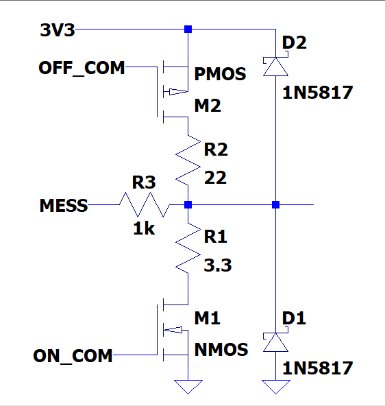

Gast #6761252
Das dumme ist, daß die lokale Choppersteuerung und die Pufferung deine
dünnen Leitungen erlaubt hatte. 110m x 2 sind bis zu 4Ω bei 1mm², die
deine Messung verfälschen (zusätzlich zur dynamischen Leiterimpedanz,
die bei solchen Längen meßbar ist). Die Last ist also reell schon
33...37Ω. Zum einschalten sind max. 11V notwendig, zum ausschalten max.
-2V.
Ventil-Einzelsteuerung mit gemeinsamem Rückleiter ist einfach möglich.
Voraussetzung ist, daß ungefähr 12V zur Verfügung stehen. Chopper
entfällt, diskret aufbauen:
Ich würde..
(1) Jeden Ventilkreis mittels passendem kleinem Vorwiderstand auf 37Ω
konfigurieren, also alle Kreiswiderstände gleich.
(2) die gemeinsame Rückleitung über 3,3Ω auf GND schaltbar machen und
über 27Ω auf +3,3V. Das sind die Meßwiderstände.
Ventil-ein: gemeinsamer über 3,3Ω an GND, Spulenende hart auf +12V.
Kontrolle-EIN: 0...1V an den 3,3Ω.
Ventil-aus: gemeinsamer über 27Ω an 3,3V, Spulenende hart auf GND.
Kontrolle-AUS: 3,3...2V an den 27Ω.

OP #6762318
Clemens S. schrieb:
> Bau in den Anschlussstecker über jedem Ventil einen Kondensator ein.
> Dann schließt das Ventil auch bei Stromausfall
> Beitrag "Ansteuern von Magnetventil Gardena 1251 zur Gartenbewässerung"
Ich denke gerade die Alternativen durch.
Clemens, bei der "automatischen" Lösung reicht ja eine halbe H-Brücke
(also eine Push-Pull-Stufe) pro Ventil. Zum Öffnen brauche ich
allerdings laut Gardena-Spec 300mA*250ms also 75mC, zum Schliessen
60mA*50ms also 3mC. 24V*100uF sind 2.4mC, also be weitem nicht genug zum
Öffnen. Wie soll das allein mit dem im verlinkten Artikel genannten
100uF-Kondensator in Serie gehen? Ausserdem funktioniert das
automatische Schliessen nicht bei Kabelbruch, also könnte man den
Kondensator wohl genauso gut in der Zentrale unterbringen ...
LG, Sebastian

OP #6762515
Meine Kabel sind 10x2x0.8 bzw. 6x2x0.8, also nur 0.5mm² pro Leiter bzw.
8Ω Schleifenwiderstand für die weitesten Ventilkästen. Ich könnte aber
z.B. für die gemeinsame Rückleitung zwei Leiter nehmen und so auf 6Ω
reduzieren.
Clemens S. schrieb:
> Helge schrieb:
>> Ich würde..
> Zu kompliziert.

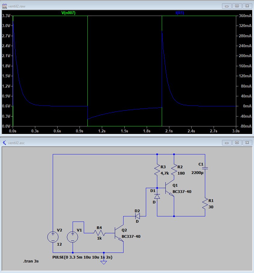

Anbei eine mögliche Lösung mit einer Halbbrücke, einem Kondensator und
zwei Dioden pro Ventil. Hat aber den Nachteil dass die
Präsenz/Kurzschlussmessung verkompliziert wird, und scheint auch nicht
viel weniger komplex als eine Vollbrücke pro Ventil.
Vorn N. schrieb:
> Du brauchst 14 halbe Brücken, also 7 Vollbrücken:
> eine, die entscheide, ob geöffnet oder geschlossen wird. Von der geht
> eine Common-Leitung an alle Ventile.
> und 13 für die Auswahl des Ventils.
Klingt gut, muss ich mal aufmalen.

Anbei die Simulation des Vorschlags von Helge. Funktioniert, braucht
aber 28 uC-Ausgänge ...
LG, Sebastian

Dann wäre..
Kontrolle-EIN: 0...0,9V an den 3,3Ω.
Ventil-aus: gemeinsamer über 22Ω an 3,3V, Spulenende hart auf GND.
Kontrolle-AUS: 3,3...2,4V an den 22Ω.
#6763271
Denk auch daran, dass die 24V Ventile die Hälfte kosten und besser
verfügbar sind. Wäre gut, wenn deine Steuerung auch damit umgehen kann.
Wäre blöd, wenn du so viel Energie da rein steckst und keine Teile mehr
bekommst.
Die 9V teile lassen sich auch auf 24V umrüsten.
https://www.roboter-forum.com/index.php?thread/37083-umbau-gardena-bew%C3%A4sserung/
https://www.gardena.com/at/produkte/sparepartscategory/012780061000/
Sg
Gast #6763283
Und noch einen Sack voll zusätzlicher Bauteile um mit den 3.3V Pegeln
die Highside anzusteuern.
Bei deiner Simulation solltest du mal die angedachte Stromquelle mit M5
und R13 zu überprüfen. Wenn deine 300mA über R1,R3 und R6 fließen fallen
da 6Ohm * 0,3A=1,8V ab. Die restlichen 10.2V müssten demzufolge am Drain
von M5 stehen. Wenn da nicht die Bodydiode von M6 und R14 wäre. Darüber
fließt dann der Strom rückwärts in die 3.3V. Was in deiner Simulation
geht, wird dir die 3.3V Versorgung nach oben reißen, womit du dann neben
einem Wasserschaden auch Controller entsorgen kannst.
Und was ganz wichtig ist, ohne gezielte Ansteuerung gibt es kein
Ausschalten. Bei meiner Lösung reicht es die Spannung abzuschalten.

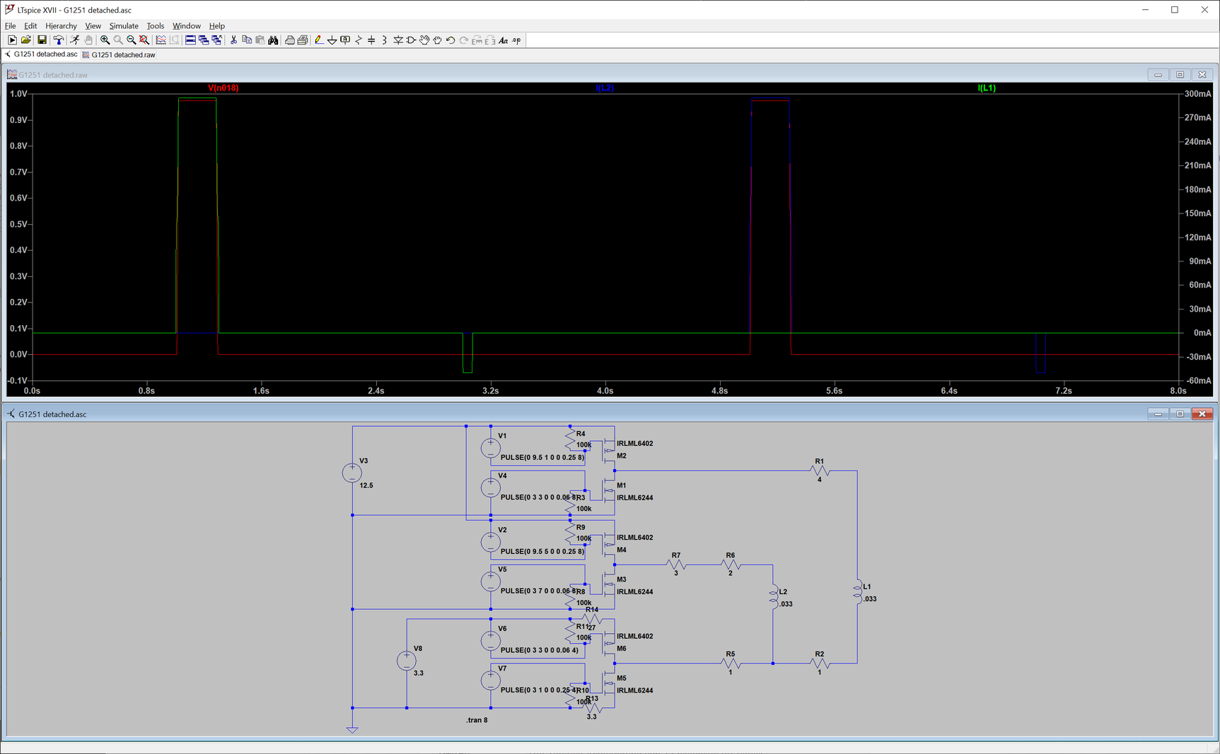

OP #6763342
Die Ventilspule hat 33Ω Innenwiderstand. Aber bei Ventilkurzschluss
flössen beim Einschalten über M2, R1, L1 Kurzschluss, R2, R5, M5 und R13
ca. 1,3A, und dan ständen 4.3V am Drain von M5/M6 an, die die 3.3V am
Source von M6 dann wohl auf ~3.7V anheben könnten. Mmh.
LG, Sebastian

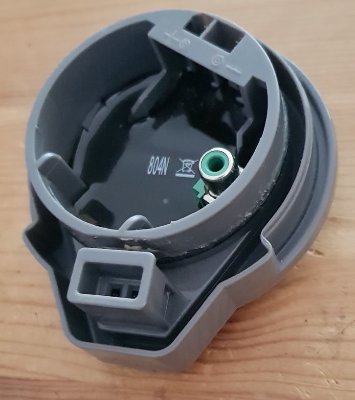

Mit "Hutstecker" meine ich eine komplette Ventilabdeckung mit 60mm
Durchmesser und komplett umlaufendem O-Ring, darin integrierter
Cinch-Buche und wasserdichter Kabeleinführung auch mit O-Ring. Dann ist
auch der ins Ventil integrierte Cinch-Stecker geschützt. Von der
Geometrie ähnlich dem Gardena Steuerteil 1250-20. Die Nuten für die
O-Ringe müsste man wohl fräsen, der 3D-Druck wird wohl zu rauh um trotz
Fett dicht zu werden. Oder man druckt die ganze Abdeckung gleich in TPU.
LG, Sebastian

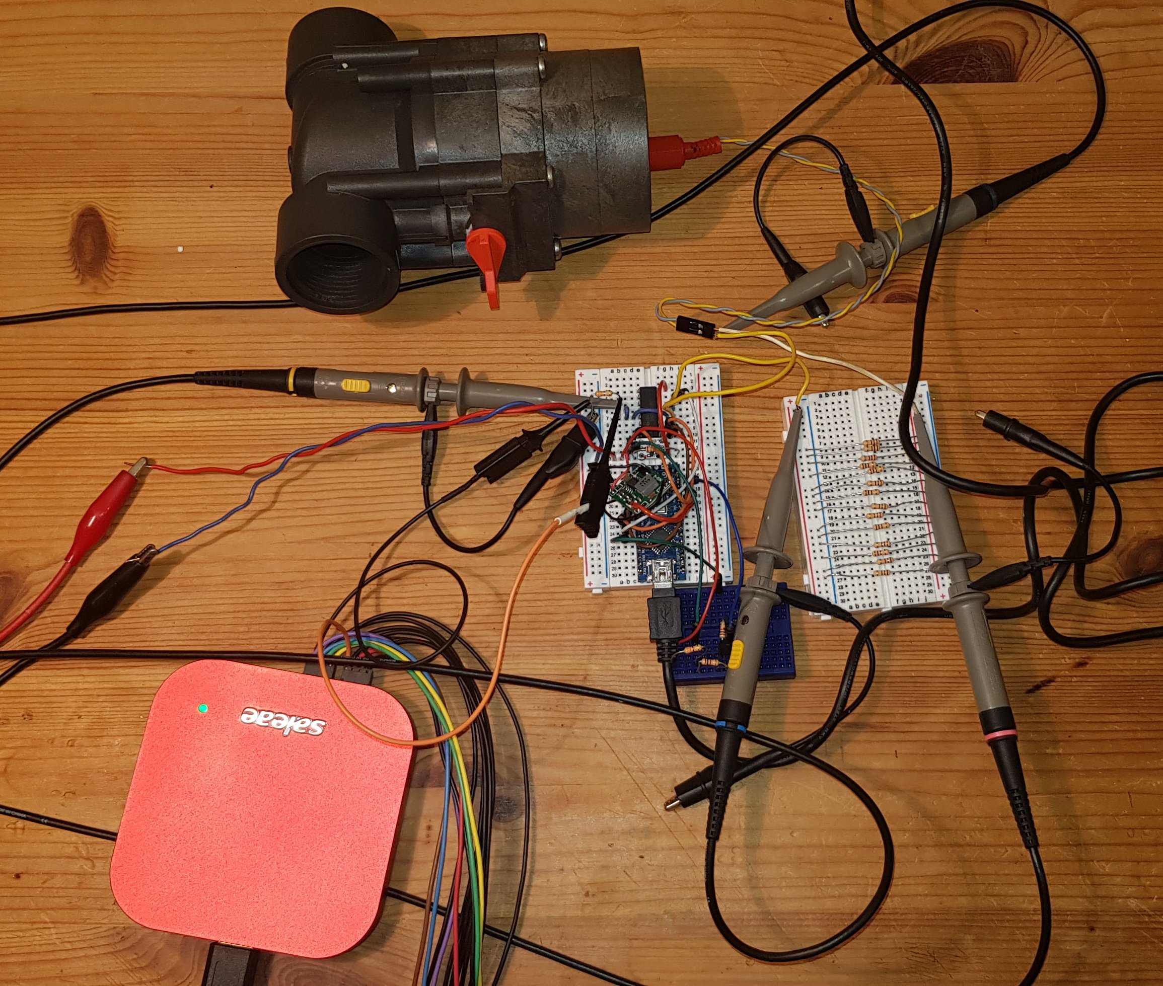

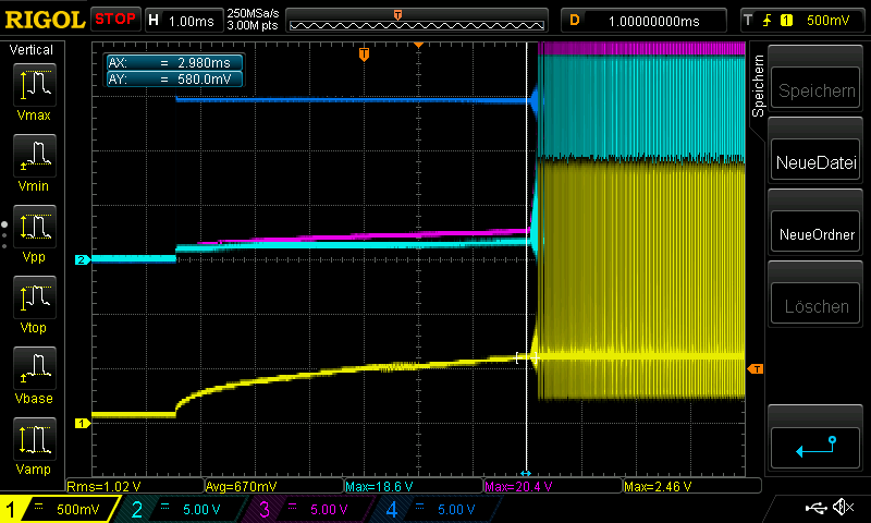

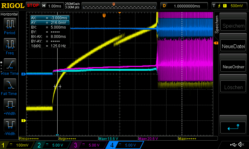

Ich habe jetzt mal einen Prototypen mit SN754410 aufgebaut, siehe anbei.
Dabei stelle ich ein seltsames Phänomen fest. Das Ventil schaltet sehr
zügig (der Stößel fängt nach ~4ms as sich für <1ms zu bewegen), aber
nach zwei weiteren  ms Stromanstieg fängt die Chose an heftig zu
schwingen!
Wieso?
LG, Sebastian
Gast #6767101
Warum seltsam? Du hast das doch so eingebaut! 3.3Ohm im GND des SN754410
und das bei TTL-Eingängen, wer macht denn sowas? Was macht der Chip wenn
Eingänge mehr als 0,7V negativ gegen GND werden? Du willst ja wenigstens
300mA haben, das sind bei 3,3Ohm 1V GND Verschiebung!
Nimms mir nicht übel, irgendwie wird's immer schlimmer statt besser oder
einfacher.
Gast #6767124
> einfacher.
Gemach. Mit diesem Aufbau möchte ich nur bei höheren Spannungen als sie
der DRV8833 verträgt die Reaktion auf die Absetzung des Ventils über die
110m Erdkabel testen ...
Motto: Manchmal muss es schlimmer werden bevor es besser werden kann.
LG, Sebastian

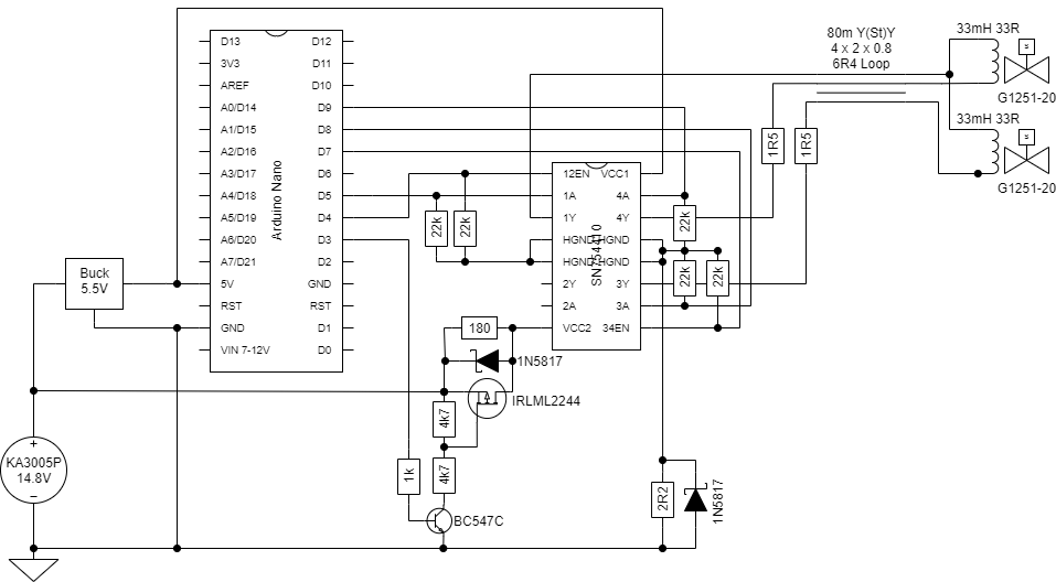

OP #6768744
Liebe Forenten,
ich habe jetzt einen Testaufbau für zwei Ventile am laufen. Anbei die
Schaltung. Weitere Infos unter
https://wangnick.com/wiki/doku.php?id=zentrale_ventilsteuerung.
Die Abschaltung bei Stromausfall werde ich wieder mit Überwachung der
Stromversorgung per uC und einem Pufferkondensator für alle
abzuschaltenden Ventile (es sind gleichzeitig nie mehr als drei offen)
lösen.
