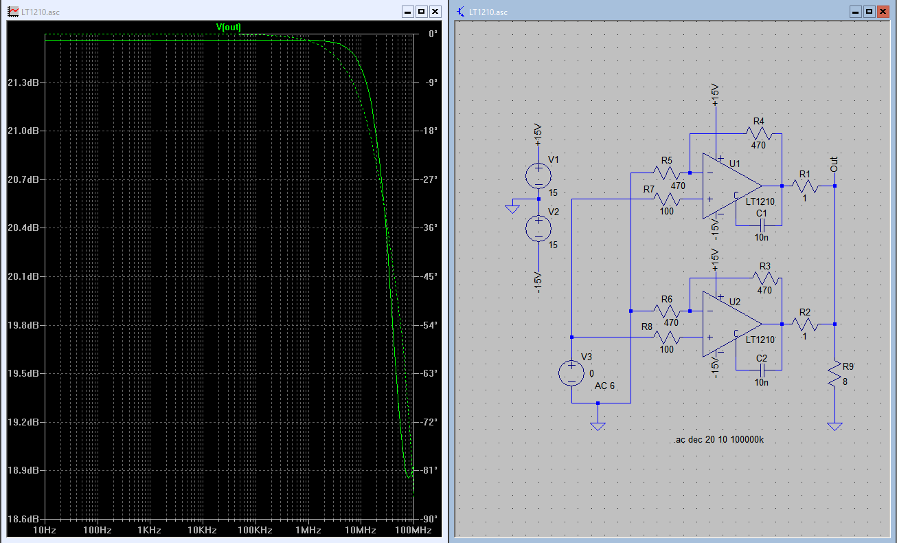

Mein plan war eigentlich die "nachbrenner" Lösung wobei ich dann ja
sowohl die Impedanz niedrig halten kann als auch die Ausgangsleistung
erhöhe. Habe 6x den LT1210 und 6x den LM675 also koennte ich die
zumindest irgendwie kominieren -so zumindest meine Theorie..

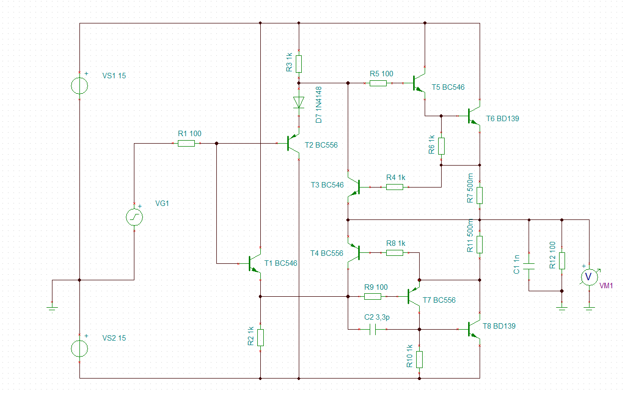

die betreffende Schaltung aus der AN-47 habe ich gestern simuliert.
Allerdings für eine andere Anwendung (also eine rein zufällige
Überschneidung).
Die funktioniert leicht für die Anwendung. Wenn der Signalgenerator den
Spannungshub schon bringt und nur der Strom verstärkt werden soll, dann
liegt die Spannungsverstärkung bei 1. Dann ist der OP nicht mehr nötig.
Das Ausgangssignal des Generators kommt direkt an den 100Ohm Widerstand,
der auf die Basen der ersten Transistoren geht. Somit braucht man keinen
Super-Duper-OP.
Simuliert habe ich die Schaltung mit BC546 und BC556 Transistoren.
Da kommt man auf eine Bandbreite von etwa 50MHz mit einem absolut
geraden Frequenzgang (und das mit absoluten Standard-Bauteilen).
Problematisch ist nur was am Ausgang dran hängt. Belastet man den
Ausgang mit ein bisschen Kapazität schlägt sich das natürlich direkt auf
die Bandbreite aus. Bei 10nF waren es dann nur noch etwa 5MHz glaube
ich.
ABER:
Die Schaltung kostet ja so gut wie nichts. Damit kann man auf jeden Fall
einen Test starten ob das schon reicht.

hier ist die Simulation die ich gemacht habe. Man kann leicht mit den
Werten spielen.
Wichtig:
Die Spannungsverstärkung liegt bei 1. Das funktioniert nur, wenn der
Funktionsgenerator den Spannungshub bringt.
Ich werde den Treiber wohl in der nächsten Zeit mal aufbauen. Mal sehen
wie es sich dann verhält mit richtigen Bauteilen und wie empfindlich das
Ganze ist auf parasitäre Effekte.
Grüße, Jens

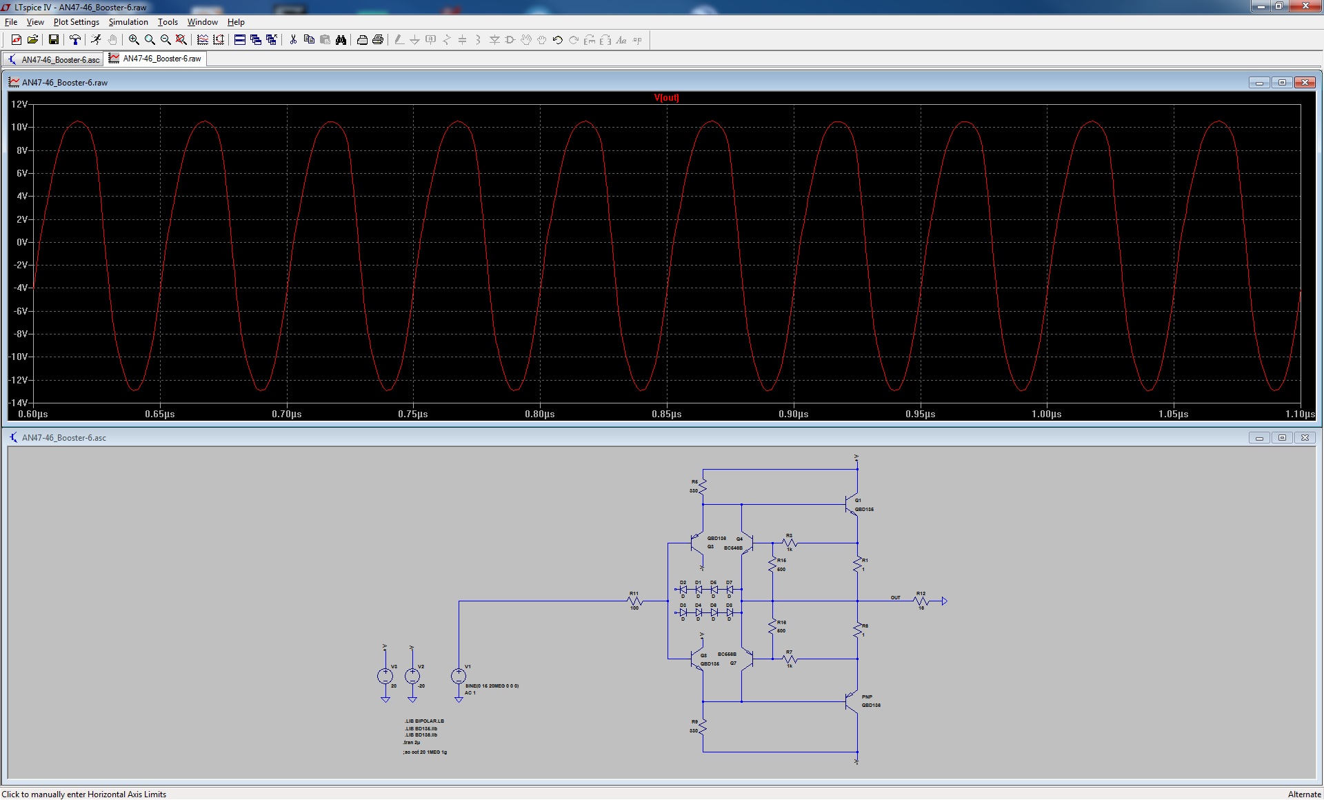

Du hast mit TINA simuliert. Ich habe die Schaltung inzwischen mit
LTspice mal getestet. In dem Artikel ist ein Fehler in der Schaltung. In
der Schaltung Figure 104 geht der Kollektor von Q8 direkt auf den 2 pF
Kondensator. Die negative Strombegrenzung ist dann aber wirkungslos. Der
Kollektor von Q8 muss mit dem 100 Ohm Widerstand verbunden werden.
Vergleiche mal den positiven Zweig.

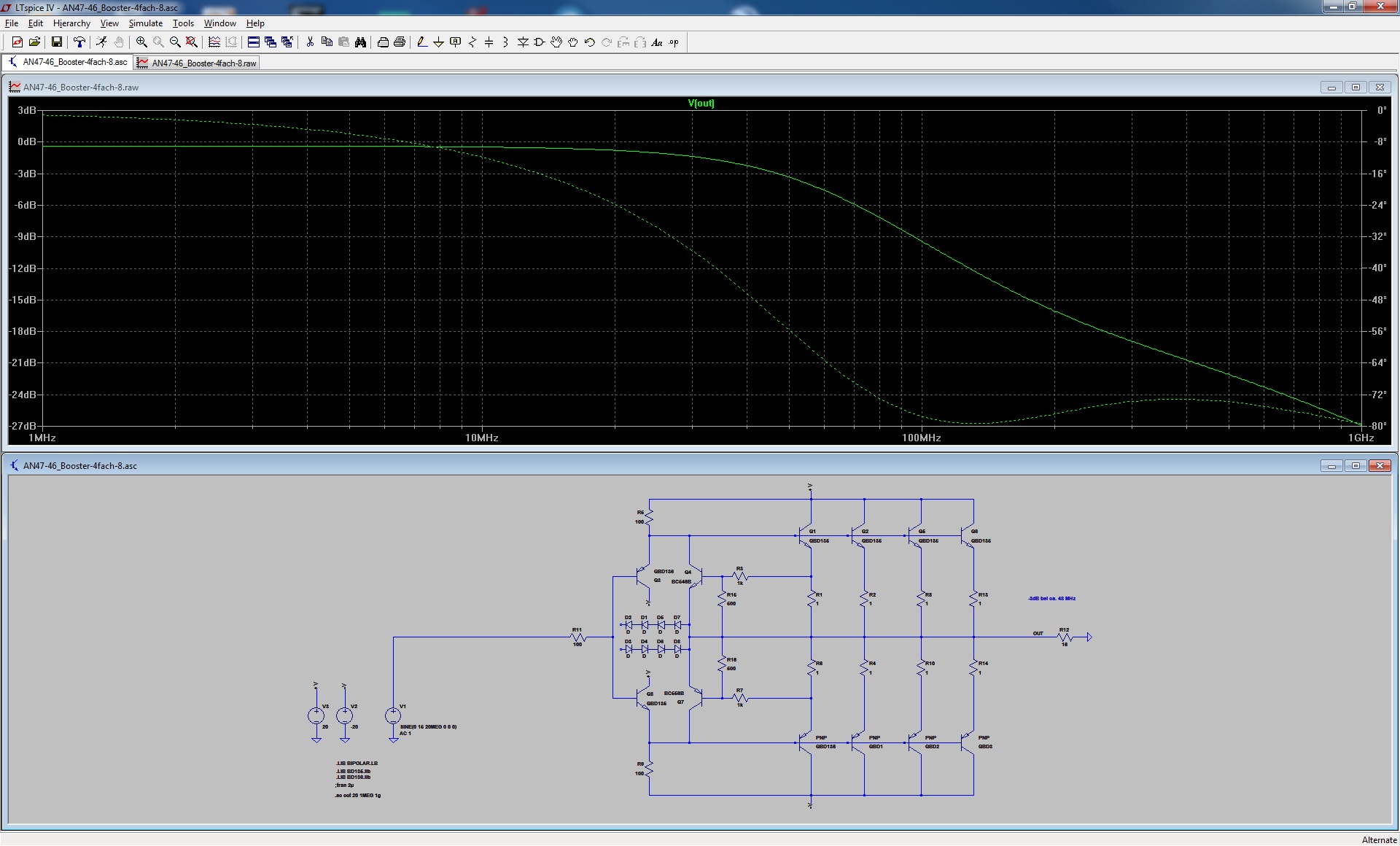

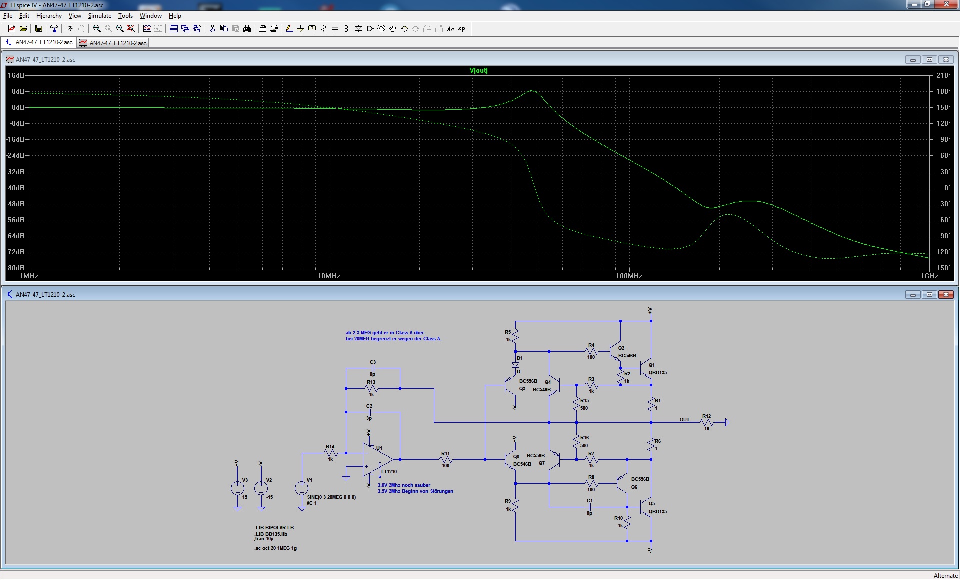

anbei der LT1210, den Max zur Verfügung hat mit einem Booster. Quelle:
"Application Note 47 AN47-47 Figure 104. Fast, 1A Booster
Stage"
Der LT1210 hat eine Bandbreite von 35 MHz. Der LT1220 hat eine
Bandbreite von 45 MHz und ist etwas besser, kostet aber ca. 10€.
Der Booster verwendet für LTspice vorhandene Modelle. Die Typen
BD135/137/139 sind kompatibel, unterscheiden sich nur in der
Spannungsfestigkeit. Je nach Datenblatt haben die ein Ft von 170 MHz -
190 MHz. Die Stromverstärkung geht aber bei knapp unter 1 A in die Knie,
so dass man den Typ nur bis 300 mA belasten sollte und dann drei oder
ggf vier parallel schalten sollte, um halbwegs die 10 W an 8 Ohm
erzielen zu können.
Die Simu hat gezeigt das der LT1210 bei höheren Frequenzen nicht mehr
voll aussteuern kann. Der LT1220 ist da besser.
Ich habe auch mal den LT1227 mit 145 MHz getestet. Ich habe ihn zusammen
mit dem Booster nicht zum Laufen gebracht. Er ist einfach zu schnell,
bzw. der Booster ist für den LT1227 zu langsam.
Der LT1220 und der Booster arbeiten noch am besten zusammen.

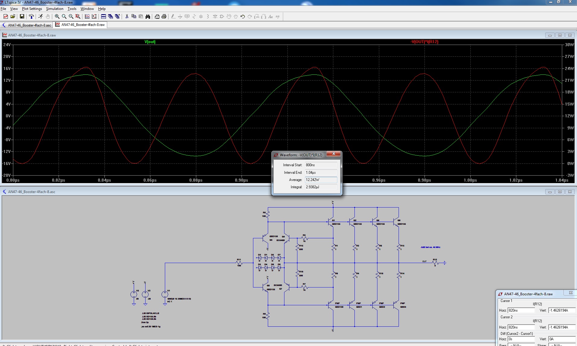

OK, besser wäre es etwas schnelleres als die BD135/137/139 einzusetzen.
Das beiliegende Bodediagramm sieht ja eigentlich nicht so schlecht aus.
Nur, bei den geforderten 20 MHz ist der Sinus selbst ein 1Vss deutlich
verformt. Ich musste feststellen das zwischen 2-3 MHz der Booster
zunehmend von Class AB zu Class A übergeht. Der Ruhestrom verschiebt
sich.
Wie Jens schon sagte, den Booster könnte man auch allein verwenden.
Man sollte sich u.a. auch deshalb zunächst auf den Booster
konzentrieren.
mfg klaus

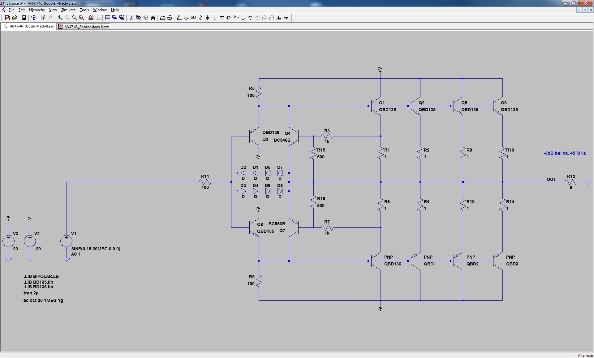

Zur Ausgangsstufe:
Wenn man da 10W an 8Ohm haben will muss man sich nochmal genau Gedanken
zu den Ausgangstransistoren machen. Die müssen ja auch ein bisschen
Verlustleistung machen um die Ausgangsleistung zu erzielen. Ich denke es
ist am Besten wenn man anstatt die BD139 Transistoren im TO220 Gehäuse
verwendet um die besser kühlen zu können.
Die Bandbreite erreicht man dann nur, wenn die Transistoren eine kleine
Kapazität haben. Auch sollte man zwischen die Transistoren und den
Kühlkörper eine keramische Isolierung wählen. Die sind dicker als die
Glimemrscheiben und so ist die Kapazität zum Kühlkörper kleiner.
Wenn man mehrere Transistoren parallel schaltet denke ich wird die
Bandbreite durch die Kapazität zu stark in die Knie gehen.
Anbei noch das Schaltbild mit korrigiertem Fehler.
Grüße, Jens
Jens schrieb:
> Zur Ausgangsstufe:
Ja, die müssten 1,5 A(spitze) liefern können.
> Ich denke es
Gute Kühlung ist erforderlich.
> Kapazität haben.
Auch der Aufbau.
In der Schaltung sind die BD139 quasikomplementär beschaltet. Wenn man
wieder auf komplementär geht, dann liegen die Kollektoren beide auf der
Versorgungsspannung. Somit sind sie elektrisch auf Masse und somit
unabhängig vom Signal. Eine Isolierung erübrigt sich ebenfalls.
Der NPN hat ein Ft = 190 MHz.
Der PNP hat ein Ft = 160 MHz.
Der Unterschied ist somit zu verkraften. Ich vermute zu dem 2N3375 in
der Originalschaltung gibt es keinen komplementären Typ. Deshalb hat man
die Stufe quasikomplementär ausgelegt. Der HF-Transistor hat bei 200 mA
ein B = 10.
Wenn die Ansteuerung niederohmiger erfolgt, so wirkt das der höheren
Kapazität entgegen.
Der BD139 geht in der Gleichstromverstärkung bei 0,3 A von 140 auf 100
herunter. Danach wird der Verlauf noch wesentlich steiler. Für 10 W an 8
Ohm braucht man 1,5 A(spitze). Ich würde sagen, man benötigt sogar vier
Exemplare.
Noch etwas. Mit +/- 15 V kommt man bei ca. 10 Vs schon ans Limit und es
werden 12,7 Vs benötigt.
Vier BD139/140 können nicht mehr mit einem BC546/556 angesteuert werden.
Bei 40 mA sackt die Gleichstromverstärkung stärker ab. Ft = 100 MHz, ist
auch nicht berauschend. Vermutlich sieht es bei 20 MHz gar nicht gut
aus.
Mein Tipp wäre die Schaltung von "AN47-46, Figure 101. A 200mA Output
Wideband Booster Stage". Der Booster wird extra versogt. Ich würde den
Booster erst einmal so wie er ist mit BC546/556 und BD139/140 testen.
Dann sollten Q2 = BD139 und Q1 = 140 getestet werden. Bevor Q5 und Q6
vierfach getestet werden, möchte ich Q1 und Q2 durch eine Cascode -
Stufe ersetzen.
mfg klaus

Da würde ich eher 4 Stück LT1210 über jeweils 2Ohm parallelschalten.
Damit die Spannung auch bei 20MHz an dem 8Ohm Widerstand ankommt,
benötigt man ein 8Ohm Koaxkabel. Dazu einfach 6Stück 50Ohm Koaxialkabel
exakt gleicher Länge parallelschalten.
Würde amn nur ein 50Ohm Koaxialkabel mit 1,4m Länge nehmen, dann kommt
bei 20MHz nur noch 1/4 der Spannung an dem 8Ohm Widerstand an.
1,4m = 0,2m intern im Generator + 1m extern +0,2m im Empfänger
Ist bestimmt ein guter Rat.

ich wollte trotzdem noch den verbesserten Booster vorstellen.
Es sind jetzt vier BD135/136 (BD139/140) parallel geschaltet. Die Last
beträgt 8 Ohm. Die Grenzfrequenz liegt bei 45 MHz. R6 und R9 habe ich
von 330 Ohm auf 100 Ohm reduziert. Dadurch hatte sich die Bandbreite um
ca. 4 MHz etwas verbessert. Der ansteuernde BD135/136 zieht jetzt fast
so viel Strom wie einer der vier Parallelen. Die Kurzschlussschaltung
müsste noch an den geringeren Strom angepasst werden.
OUTss beträgt jetzt 24,8 V bei 20 MHz. Der Sinus ist optisch in Ordnung.
Die Verlustleitung je End-Transistor beträgt ca. 1,2 W. Die ansteuernden
BD135/136 verbraten jeweils ca. 2,5 W.
Die geforderte Leistung wird erbracht. Allerdings wird mit +/- 15 V
(Spitze-Spitze) angesteuert. Der LT1210 schafft +/- 10 V
(Spitze-Spitze).
Der Booster braucht für ursprünglichen Anforderungen noch eine
verstärkende Eingangsstufe. Die jetzige ist ja nur ein Emitterfolger.
Eine Cascode wäre da wohl die beste Lösung.
Maxer schrieb:
> Weitere Vorgaben sind 8Ohm und eine Ausgangsleistung von bestenfalls
> 10Watt.
Wenn 6,25 W genügen dann ist der LT1210 vorzuziehen.
PS: Ich habe mal die Schaltung in höherer Auflösung eingestellt.
mfg Klaus
