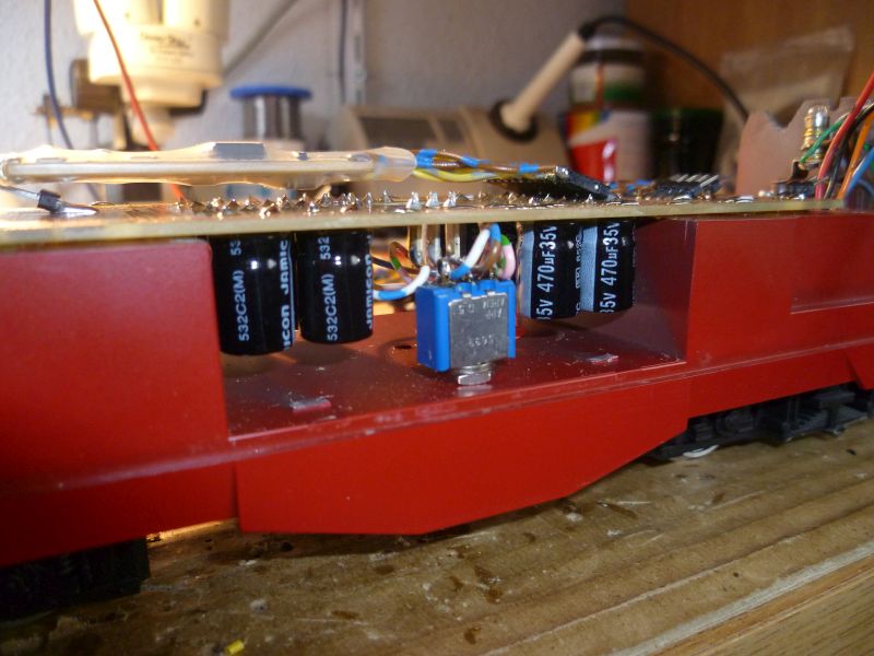

Guten Tag Foraner,
für die Lokomotive einer Modelleisenbahn suche ich den perfekten
Energiespeicher für die Ueberbrückung von Kontaktschwierigkeiten. Bis
jetzt verwendete ich eine Batterie von Konensatoren, siehe Bild (16x
470µF). Die Kapazität ist am Limit, es dürfte viel mehr sein.
Erschwerend kommt hinzu, dass noch eine Kamera verwendet wird, die bis
anhin mit einem separatem Li-Ion-Akku versorgt wurde.

Naja, von der Höhe dürften da auch 2200µF reinpassen. Ich tendiere zur

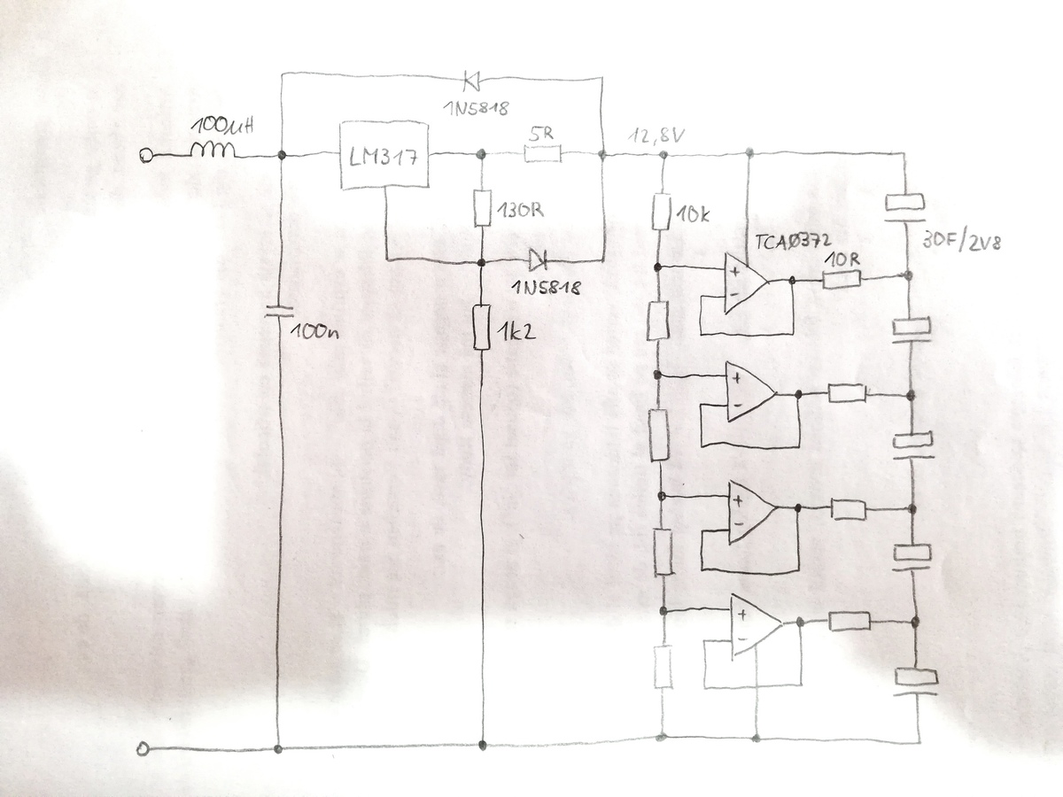

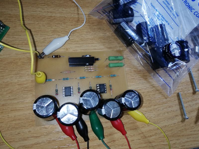

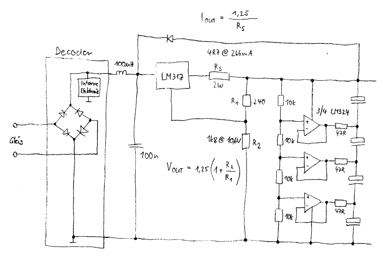

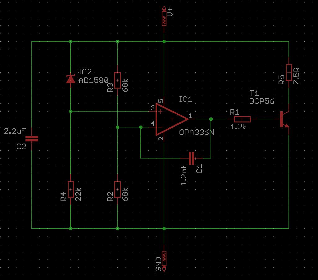

Gast #5771765

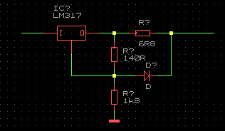

Habe mal einen Entwurf gemacht für Supercaps.
-Balancing mit Opamps. LM324, haben nur 20mA am Ausgang, Widerstände
sind so auf 1V Differenz ausgelegt
-Ein LM317 stabilisiert Spannung UND begrenzt Strom. Hat diese Schaltung
Nachteile? Man findet auch Schaltungen mit zwei LM317 je für Strom- und
Spannungsstabilisierung
-Die Drossel ist für die CV-Programmierung notwendig
Gruss Chregu
(Firma: matzetronics) #5771840
Kann man sicher so machen, aber ein paar prinzipielle Probleme trittst
du dir  ein:
* Bei höherem Ladestrom muss sichs erst einpendeln
Balancing mit einfachen Z-Dioden wäre auch anzudenken.
Der Preis für das bisschen Kapazität erscheint mir deutlich zu hoch.
Übrigens schrieb ich:
Wie denkst du darüber? Das wäre praktisch das vierfache deiner jetzigen
Elkobatterie und passt so gut wie ohne Änderungen. Und preislich ist das
auch attraktiv.

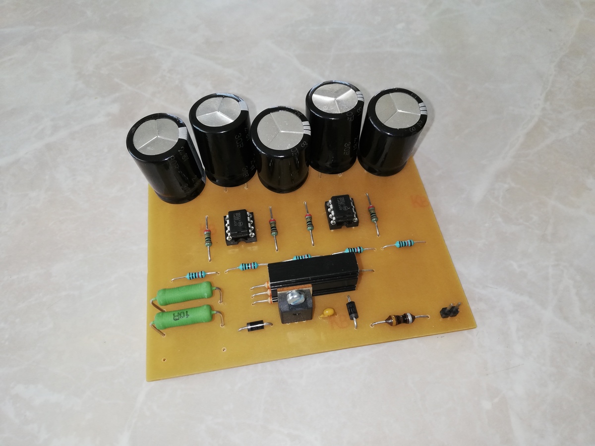

Persönliche Seite #5771891
Das hier funktioniert für LGB Gartenbahnen (24V).
Überbrückt werden maximal wenige Sekunden, das reicht aber für die
üblichen Kontaktschwierigkeiten.
Eine 5V-Versorgung gibt es nicht.
Die 330 Ohm-Widerstände zum Balancieren sind relativ klein, weil ein
Entladen in endlicher Zeit gewünscht war, man kann da sicher auch
größere nehmen.
Für die Supercaps muss ein Typ mit geringem Innenwiderstand gewählt
werden.
R1 begrenzt den Ladestrom, die Drossel sperrt für die hochfrequenten
Signale der digitalen Steuerung, sonst würden die weggefiltert.
Zu viel Kapazität ist bei Fehlfunktionen oder Unfällen auch schlecht.
Gast #5771936

Im bestehenden Design eher schwer. Alle Cs haben so Ø16x25mm oder
Ø18x20. Und Bauhöhe habe ich max. 20mm. Ausserdem passen dann nicht mehr
16Stk. rein. Preislich hast Du Dir
Also eine Kondensatorspannung von (nur) 10 V, das war mir vorher nicht
klar - aber das ist prinzipiell egal. Wenn die Spannung auf z. B. nur ~7
V sinken darf, nutzt du nur 30 % der Ladung bzw. 50% der Energie im den
Kondensatoren. Akzeptabel?
Balancer Kapazitätstoleranz-Ausgleich: Wie du weißt, haben die SCs lt.
Datenblatt +50/-20% Toleranz. Das wäre im Worst Case fast ein Faktor 2.
Um das auszugleichen, müsste der Balancer fast 50% des Ladestroms
verkraften. Das ist wenig realistisch (außer bei Leistungs-Z-Dioden
vielleicht). Pairing, wie du vorgeschlagen hast, scheint mir sogar
erforderlich. Das habe ich selbst damals nicht beachtet. Aber ich
glaube, ich hatte die Zwischenspannungen gemessen, und die waren ok. Bei
dem Mustergerät, jedenfalls...
Deine Schaltung hat eine eine W-Lade-Characteristik. 100% Ladestrom bei
0 V, 50 % bei 5 V und 0% bei 10 V. Schlecht für die Ladezeit, aber dafür
angenehm einfach.
Nebenbei "Toleranz": Einer der (wenn nicht der) in der Technik am
häufigsten missbrauchten Begriffe: Toleranz bedeutet die Akzeptanz von
Nennwertabweichungen. Tolerant muss der Anwender oder die Anwendung, in
der das Bauteil eingesetzt wird, sein. Das Bauteil hat eine (maximale)
Nennwertabweichung. Aber wer will schon so einen umständlichen und
ungebräuchlichen Begriff benutzen, wir verstehen doch, was gemeint ist,
wir sind doch tolerant...
DZDZ
Gast #5773002
Das Balancing, egal ob aktiv oder passiv, muss genug Strom ausgleichen
können, dass der Kondensator mit der niegrigsten Kapazität 1. beim Laden
nicht über Umax und beim Entladen nicht umgepolt wird. Das wird mit der
OP Version besser erreicht, da bei der kleinsten Abweichung der volle
Ausgleichsstrom fliesst.
> angenehm einfach.
Sehe ich nicht so. Der LM317 ist als Spannungs- UND Stromquelle
geschaltet, und sollte während der ganzen Ladephase den gleichen
(~266mA) Strom liefern.
Gruss Chregu

> Superkondensator:
> -Müssen mehrere (so vier) in Serie geschaltet werden
Das musst du nochmal durchrechnen. Mehr wie 2.7V koennen die ja nicht
und das ist dann auch wirklich die absolute Obergrenze die du wirklich
NIEMALS ueberschreiten solltest.
> -Brauchen dann Balancer
Jo. Ich experementiere gerade ein bisschen damit. Mompls...irgendwo lag
noch ein Bild rum...

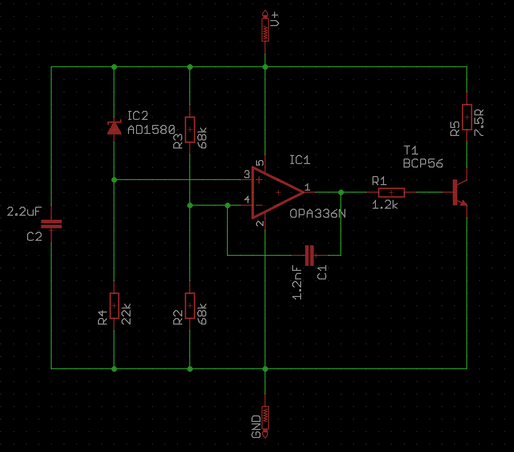

Dabei kam es mir darauf an die Schaltung direkt parallel zum Akku zu
schalten und ich wollte einen moeglichst kleinen Leckstrom. Die
Schaltung ist im Prinzip eine Z-Diode in gut.
Ich sehe allerdings noch ein kleines Problem bei deiner Anwendung. Wenn
du einen Kondensator auf 18V auflaedst und dann nur fuer kurze Impulse
benutzt dann nutzt du nur einen winzig kleinen Bruchteil der darin
befindlichen Energie. Du musst die Kondesatoren bezueglich ihrer
Kapazitaet deutlich ueberdimensionieren. Wegen ihrer geringen
Innenwiderstandes musst du aber den Ladestrom begrenzen sonst geht dein
Netzteil einfach aus wenn du so einen Kondensator anklemmst. Das Problem
ist nun das du zu beginn deines Spieltages mit einem leeren Kondensator
startest und es erstmal viele Minuten dauert bis der Kondensator so
arbeitsfaehig ist. Der im Bild gezeigte Kondesator braucht an meinem
Netzteil etwa 4-5Minuten bis die 5A Strombegrenzung unterschritten wird.
Olaf
>> angenehm einfach.
Doch, da passiert das Folgende:
Der LM317 "regelt ab", sobald die Spannung zwischen Out und Sense > 1,24
V wird. Bei 266 mA Hast du über Rs 1,24 V, bei 10 V über R1. Sense sieht
die Summe beider Spannungen. Bei gleichzeitig 10 V und 266 mA wären das
schon 2,48 V. Bei gleichzeitig 5 V und 133 mA ergeben sich die 1,24 V.
Das sehe ich auch so. Problem: Wenn du mit 266 mA lädst, die LM324 aber
nur 5 - 20 mA liefern kann, kannst du schlimmstenfalls nur einige
Prozent Kapazitätsunterschied balancen. Schlimmstenfalls heißt: Wenn die
Op-Amps heiß werden. Und das kann bei dir passieren. Andererseits: Ca.
7% Kapazitätsunterschied hast du aber allein schon durch die
Spannungsreserve 2,5 -> 2,7 V ohne Balancing beim Laden im Griff.
Zusammen mit Pairing dürfte dann wieder eine hochohmigere
Widerstandskette zum Leckstromausgleich reichen.
Gegen Umpolen beim Entladen schützt deine Schaltung auch nicht, weil bei
niedriger Betriebsspannung die Op-Amps nicht mehr funktionieren. Aber
wahrscheinlich wird schon vorher gar keine nennenswerte Entladung mehr
stattfinden, also hier kein Problem.

Gast #5774860
Ja stimmt, hast recht! Also sollte die Schaltung etwa so sein:
http://www.elektronik-kompendium.de/public/schaerer/bilder/ureg3p09.gif

Als Kompromiss schlage ich eine einfachere Schaltung vor. Die lädt bis
ca. 2 V vor Endspannung mit vollem Strom, danach hat sie einen
Ausgangswiderstand von 6,8 Ohm. Die habe ich mir nur ausgedacht, nicht
getestet, aber sie sollte funktionieren.

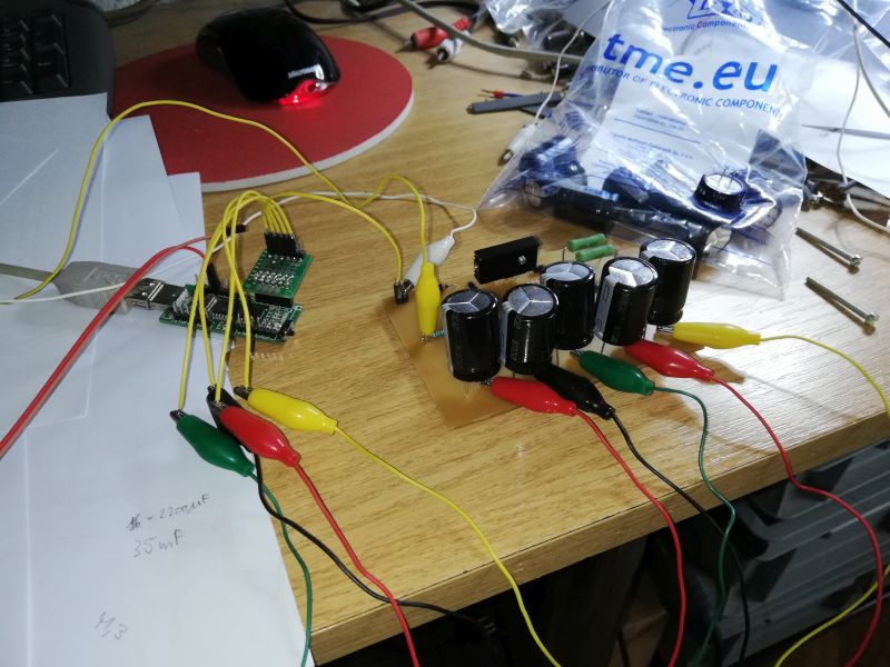

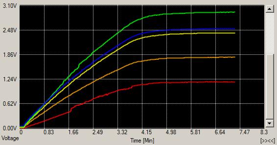

Gast #5794971

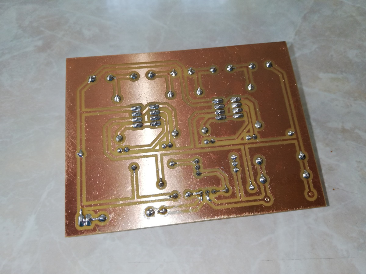

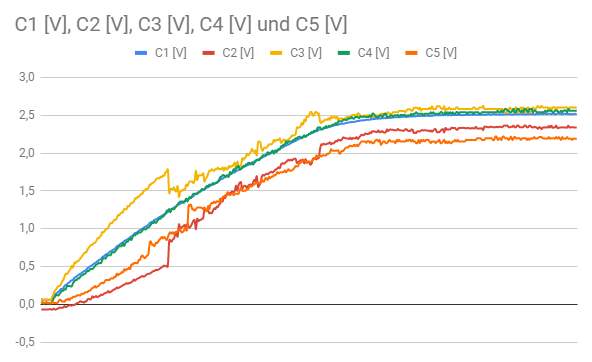

Habe heute die Kondensatoren bekommen! Habe gleich die Testschaltung
zusammengelötet und ein bisschen getestet.
Die Kondensatoren sind 30F/2V8, die Dioden 1N5818 Power Schottkies
(Plural ie statt y?), OPs TCA0372, die Ausgleichswiderstände habe ich
mal 10 Ohm drinn, darf aber ruhig kleiner sein, die Ladeschaltung vom
"Der Zahn der Zeit" mit 5 Ohm, 130 Ohm und 1k2.
Als Logger habe ich nur so einen iCP12, erster C ist direkt an A5, die
Anderen über ein Selbstbastel-Spannungsteiler im Verhältnis 4.155:1,
darum die komische Darstellung. In ein Google-Tabellenblatt versuchte
ich das auszugleichen, mitsamt der Berechnung der Spannung der einzelnen
Kondensatoren. Auch das ist ziemlich misslungen, wie man sieht. Die
X-Achse hat ca. 7.5min, wie im DAQ-Record.
Mehr Zeit wollte ich jetzt grad nicht investieren, aber manuelles Messen
hat doch schön gezeigt, dass die Kondensatoren einigermassen
gleichmässig laden, bei max. Strom bis nahe an die Ladeschlussspannung.
Eingestellt habe ich etwas über 12V. Die Schaltung funktioniert! Danke
an "Der Zahn der Zeit"!
Gruss Chregu
