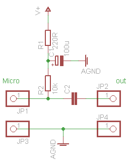

OP #5523375
Danke für Eure Antworten.
karadur schrieb:
> Versorgung gesiebt?
Schaltung wie folgt...
        o +8 V
        |   100 nF
        o---||----+
       | |  10k
        |     1µF
D|------o----I|----->>

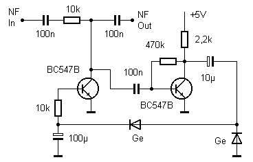

Anschussfrage :
Hat jemand einen Tipp für eine Schaltung zur automatischen
Verstärkungsregelung für so ein Mikrofon, um Übersteuern zu vermeiden.
Am besten mit gängigen OP´s oder Standard-Transistoren,
Versorgungsspannung zwischen 3 und 5 Volt.
Danke, interrupt
Gast #5523594
Du musst auf jeden Fall Deine Betriebsspannung mit einem Vorwiderstand
und einem Kondensator abblocken.(Wurde ja schon geschrieben). Da reicht
nicht nur ein 100µ, da kommt auch noch was keramisches dazu. 10K sind zu
groß, 8V erscheinen mir auch grenzwertig. Das, was Du da im Moment
hörst, ist die Betriebsspannung.
Sieh Dir auch den Weg der Masse an. Gut: wenn dei anderes Mikrofon nicht
rauscht, sondern nur deins, welches Du gerade versuchst, einzusetzen...
Nimm doch mal ein anderes Elektretmikrofon aus der Bastelkiste.
Neuere Mikrofone arbeiten zumeist bei 3-5V an 2k2Ohm. Parallel zum mikro
( direkt drann) löte mal noch einen 1nF mit drauf. Den Koppel-C zum
Eingang hin nicht zu groß machen 22nF, 47nF oder 100nF ausprobieren.
1/2Pi()fRC
Welches Mikrofon verwendest Du gerade GENAU? Gibt es da was vom
Hersteller? Datenblatt?
Sonst kannst Du einfach direkt ans Mikrofon einen NPN schalten (C an
deine 8V, B an die 10k/Elektret, E über 470R an GND. aus dem Emitter
gehst du mit 220nF raus auf deinen 200R-Eingang.
Was Du dort an Störungen hörst, dürfete ein grossteil die
Betriebsspannung bzw die Ströme/SpAbfälle auf dem Rückweg sein. Ist denn
am Mikrofonanschluss noch mehr drann, masseseitig? Der Eingang
verstärkt: ob nun die Spannung am nichtinvertierendem Eingang schwankt,
weil es deine Sprache ist, oder am invertierendem, weil es
Spannungsabfälle auf der Masseleitung sind; das ist der ersten Stufe in
deinem Gerät egal.
Einen einfachen Limiter findest du in diesem Thread - erster Beitrag:
Beitrag "ALG Schaltung"

Gast #5523680
Solange die, der NF-Wechselspannung, überlagerte Gleichspannung groß
genug ist und die NF-Amplitude nur 'n paar millivolt beträgt, kann man
das durchaus mit einem BC549 machen. Der "klaut" dann, über einen Elko
gelichspannungmässig entkoppelt, dem Elektret die NF. das geht schon
recht gutmütig, ohne groß zu verzerren. Problematisch könnte sein, die
a) relativ hohe Richtspannung von ca.1V zu erziehlen und b) ist die
Kennlinie durch die zusätzlich eingebrachte Gleichspannungsverstärkung
des eingesetzten Transistors, welcher ja nur als Stellglied fungieren
soll, manchmal problematisch. Auch sollte die erzeugung der
Stellspannung von der eigentlcihen NF-Verstärkung unabhängig sein, also
einen eigenen Verstärker spendiert bekommen. sonst sieht und hört man
die Verzerrungen schon, die sich aus der Spannungsverdopplerschaltung
für die reglespannungserzeugung ergeben schon.

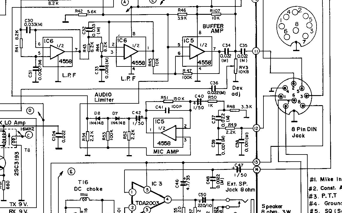

Hätte noch eine Schaltung aus einer CB-Handfunke anzubieten, wenn es nur
darum geht, den Pegel zu begrenzen.
> old aus werkstatt sagte treffend dazu:
> Das mit dem verzögerten Regeleinsatz bekommt man
> mit einer Eimerkette für das Signal weg.
> Das Einschwingen kommt durch die zahlreichen
> hintereinander geschalteten RC-Glieder. Schaltungsfehler.
Beitrag "Re: Lautstärke egalisieren LM386"
ciao
gustav

OP #5523970
Vielen Dank für alle Antworten!
Ich möchte nun die VCC Spannung erstmal sauber bekommen und vlt. ist der
Spuk dann auch schon vorbei!
Ich habe das nicht parat, ich besorge mir ein paar Bauteile und versuche
es mit der "Siebung" der VCC. Ich bin davon ausgegangen, das die 8 V
sauber sind aber das wird einfach nicht der Fall sein.
Ihr werdet da recht haben, denn am PC ist das Mikrofon absolut sauber!
Welche Spannung da nun drauf ist, muss ich auch erst mal messen.
Ich habe das Datenblatt mal angehangen.
Gruß AVRli...
