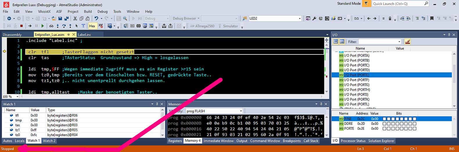

OP (Firma: Anscheinend Corner-Cases ;-)) #7405566
Bernd S. schrieb:
Was muss man an diesem Code verändern, damit nach einem Reset oder dem Einschalten, kein losgelassener Taster dedektiert wird (siehe Anhang ). Sondern erst, wenn dieser zuvor gedrückt wurde.
Beitrag "Re: Tasten entprellen - Bulletproof"
Natürlich wieder ein Kardinalfehler meinerseits. Der Simulator setzt natürlich zu beginn Variablen bzw. GPR = 0 ( General purpose register ). Aber eben nicht nach einem Reset, was übrigens der echte µC auch nicht tut. Man sollte also GPR dementsprechend auch initialisieren. Und ganz hilfreich ist es auch, auf den Simulator zu warten bis dieser fertig ist ( siehe unterste Zeile => Ready / Stop ). Warum mal Ready und mal Stop steht, ist mir noch ein Rätsel.
Der Code läuft ja .. :
Hannes L. schrieb:
Im vorliegenden Fall läuft die Routine auch nicht im Interrupt, sondern als Job der Mainloop, durch Timer und Jobflag synchronisiert. ...
wobei ich nicht verstehe, wie die Synchronisation durch Timer und Jobflag funktioniert. Leider kann der olle Brummbär dies auch nicht mehr erklären, aber vieleicht hier jemand.
http://www.hanneslux.de/index2.html
Der Code zum Durchtesten als Anhang.
Bernd_Stein
