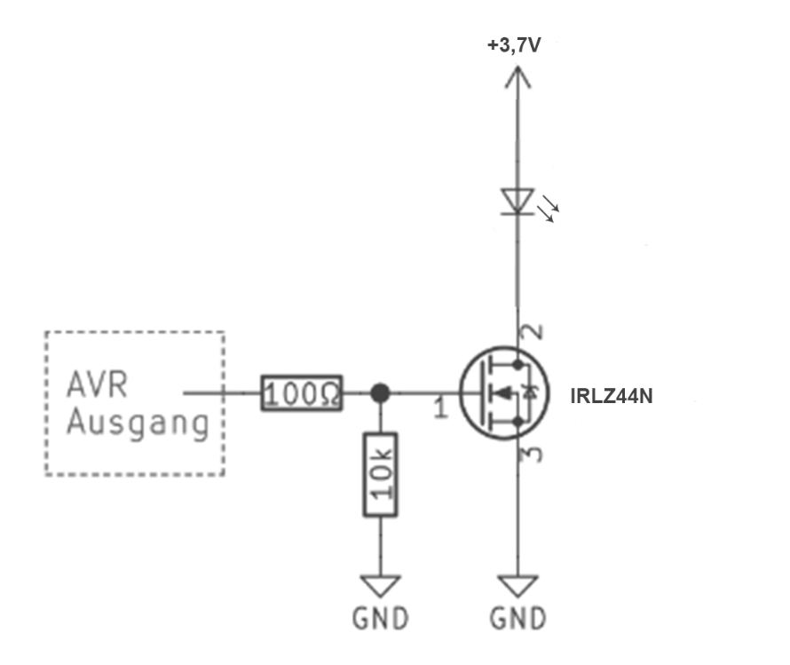

und zwar hab ich folgendes Problem. Ich möchte mit einem AtTiny eine
Last von etwa 2A schalten. Seh ich das richtig dass ich das mit einer
Darlington-Schaltung realisieren muss?
Denn wenn ich einfach direkt vom AtTiny steuer kommen meine 2A nicht
durch. Hat man da dann noch mehr zu beachten?
Könnt ihr mir sagen wie man sowas errechnen kann?
Seh ich das auch richtig dass man beim schalten mit einem Transistor
immer den Minus schaltet, hatte ich mal was gelesen, zwecks Widerstand
des Transistors.
Hab bisher nicht wirklich viel Erfahrung mit Transistoren.
Grüße

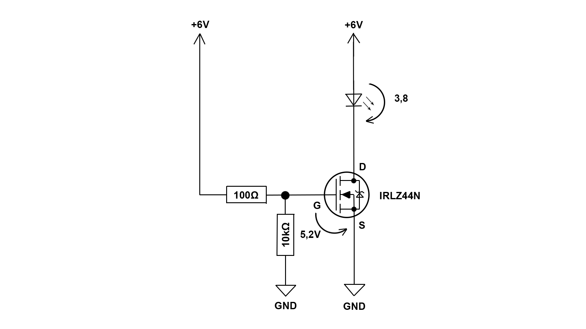

#5161541
Du verwechselst Bipolartransistor und Fet.
Der IRLZ44 wird die 2A nicht einmal bemerken, sofern er am Gate mit 5V
angesteuert wird. Der kommt mit Source an den Minus. Da fließen am Tiny
auch nicht 30mA. Der FET macht keine Stromverstärkung.
Sonst geht ein Darlington oder der richtige Einzeltransistor auch.
2SD882, TIP41, BD241. In den Datenblättern sieht man, ob bei 2A noch
wenigstens 100fache Stromverstärkung gegeben ist.
Michael Ende würde aus Zeitgründen den FET verwenden...
MfG

Feldeffekttransistoren werden mit Spannung angesteuert, nicht mit
Strom.
Nur im Umschaltmoment muss die Gate-Kapazität umgeladen werden. Diesen
Umladestrom sollte man mit einem kleinen Widerstand etwas begrenzen,
alleine schon damit die Schaltflanke auf der 2A-Leitung nicht zu steil
wird und übermäßig Störungen in die Welt setzt.
#5161691
@Momo:
MOSFETS werden spannungsgesteuert - Du brauchst nur ein bißchen Ladung
(Ladung = Strom * Zeit) um deren Gate-Source-Kapazität aufzuladen. Ist
das erledigt, braucht der MOSFET keinen Strom mehr, um die Strecke
Drain-Source durchzuschalten - und das kann er zudem viel besser (= mit
niedrigeren Verlusten zwischen Drain und Source) als herkömmliche
Bipolar-Transistoren.
In Deinem Fall (Schalten mit geringer Frequenz) reicht ein direktes
Ansteuern des Gates über den MC. Erst bei hohen Schaltfrequenzen (wenn
man z.B. Motoren via PWM regeln möchte) brauchst Du eine sogenannte
Treiberschaltung, der die Gatekapazität schnell genug auf- und entläd.
Sonst hast Du zusätzlich hohe Verluste beim Umschaltvorgang. Aber wie
gesagt: Für Deine Anwendung ist das irrelevant.
Da Du nicht geschrieben hattest, welche Last Du schalten möchtest, gehe
ich im folgenden vom "worst case" aus und nehme an, dass Du einen Motor
schalten möchtest.
Grundlagen und Beispielschaltung dafür findest Du z.B. im Kapitel 3.4
des frei zugänglichen Tutorials "Einstieg in die Elektronik mit
Mikrocontrollern" von Stefan Frings unter
http://stefanfrings.de/mikrocontroller_buch/Einstieg%20in%20die%20Elektronik%20mit%20Mikrocontrollern%20-%20Band%202.pdf
Den dort in Kapitel 3.4.2 verwendeten MOSFET kannst Du genausogut durch
Deinen IRLZ44N ersetzen - der ist perfekt.

Gast #5162131
@Igel1
Erstmal vielen Dank für den Text.
Ich möchte mit der Schaltung LED's schalten, aber für meinen Versuch
erstmal eine LED. Diese braucht laut Datenblatt bei 3,7V 1A (eine Q3 von
CREE).
Die Schaltung soll Frequenzen von 30Hz schalten können (sollte ja ein
Problem sein).
Wenn ich die Schaltung so aufbauen, wie in dem Kapitel beschrieben,
leuchtet meine LED trotzdem nicht einmal mit der Hälfte der Helligkeit.
Das war ja mein eigentliches Problem, welches ich nicht verstehe.

Wenn die LED nur mit halber Helligkeit leuchtet, bekommt sie nicht genug
Strom. Entweder ist deine Stromquelle zu schwach oder der schaltende
Transistor nicht genug durchgesteuert.
Am besten postest du mal die derzeitige Schaltung.

Hast du den Port auch als Ausgang definiert? Nicht, dass du den MOSFET
über den internen Pullup schaltest... Ich weiß wovon ich rede ^^
Wird der MOSFET denn warm? Irgendwo muss ja die übrige Leistung
"verschwinden", die nicht in der LED ankommt.

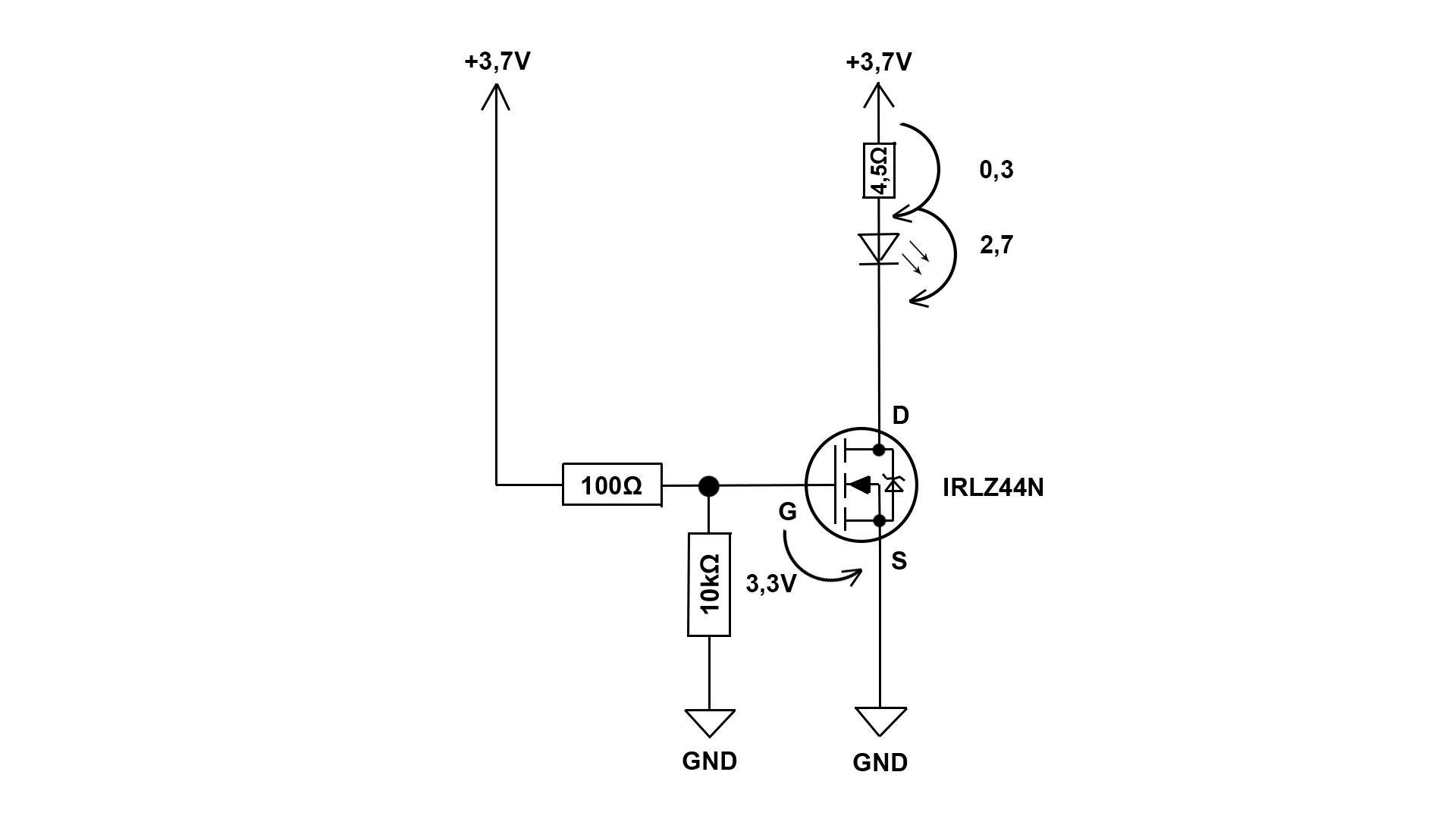

Ich glaube ich versuche es nocheinmal zu schildern was mein Problem ist.
Denke wir reden aneinander vorbei.
Ich habe den gezeigten Aufbau, eine Q3 LED von CREE die bei einer
Betriebsspannung von 3,7V einen Strom von 1A haben soll. Ich habe die
LED sowohl vor dem Test als auch nach dem Test alleine an meiner
Spannungsquelle (Netztteil) getestet. Daher weiß ich auch wie hell diese
eigentlich leuchten sollte.
Aber wenn ich einen Transistor also "Schalter" benutzen möchte, der über
einen AtTiny gesteuert wird, bei dem natürlich auch die Ausgänge
deklariert sind, leuchtet die LED mit nichteinmal der Hälfte.
Also muss ja das Problem irgendwo im Strom liegen, der nicht durch den
Transistor geht? Oder versteh ich das komplett falsch.
Soweit war ich, deshalb meine Frage. Habt ihr eine Idee woran das liegen
kann, dass ich nicht genügen Strom für meine LED herbekomme.
Die Spannungsquelle (Netzteil) bekommt diesen Strom ja her, da ich die
LED ja schon alleine am Netzteil getestet hab.
#5162440
Stefan U. schrieb:
> Vorsicht: Wenn du am Labornetzteil eine höhere Spannungs einstellst,
> werden sich dessen Ausgangskondensatoren auf diese Spannung aufladen.
> Wenn du dann die LED einschaltest, entladen sich zuerst diese
> Kondensatoren OHNE Strombregrenzung in die LED. Erst danach greift die
> Strombegrenzung des Netzteils. Je nach Größe der Kondensatoren tut
> dieser hohe Stromstoß der LED ziemlich weh.
@StefanUs: Bist Du sicher?
Normalerweise hat ein Netzteil, das Spannung und Strom regelt eben
keine großen Kondensatoren am Ausgang - gängige Schaltungen, die man
im Internet findet, unterstreichen das.
Somit sollte der von Dir beschriebene Effekt bei halbwegs passablen
Netzteilen nicht auftreten.
Ich teste meine Schaltungen stets mit aktivierter Strombegrenzung - so
kann man das Schlimmste verhindern. Wenn Netzteile so funktionieren
würden, wie Du es beschreibst, hätte ich schon viele Schaltungen
gehimmelt.
Ich muß also ausnahmsweise StefanUs widersprechen, befürworte aber die
Vorschläge aller anderen Vorredner.
@Momo: Folgende Fragen würden mich noch interessieren:
- Mit welcher Spannung betreibst Du Deinen Attiny?
  (mit 5V wäre es perfekt, bei 3,3V könnte es etwas knapp werden
   mit dem Durchsteuern des MOSFET - je nach Exemplarstreuung).
- Was passiert, wenn Du in Der Schaltung
  (Beitrag "Re: 2A mit Transistor über AtTiny schalten")
  am Punkt "AVR Ausgang" statt des AVR-Pins die volle
  Betriebsspannung anlegst?
  (Dann sollte der MOSFET ganz aufmachen und Deine LED schön erstrahlen
   - zumindest so hell, wie wenn Du die LED direkt an die Versorgung
   anschließt).
- Hast Du ein Voltmeter und kannst in der o.g. Schaltung
  einmal Deine gemessenen Spannungen einzeichnen?
- Hast Du den NMOS korrekt angeschlossen?
  (Drain an die Kathode Deiner LED und Source an Masse)

kein Widerstand vorgeschaltet ist (wie in obiger Schaltung), kommt es
zum Lawineneffekt.
Viele Grüße
Igel1
#5162445
Und noch eine Frage:
Was für ein "Netzteil" verwendest Du?
Wenn es ein Labornetzteil ist, so hast Du vermutlich irgendwo einen
kleinen "Bock" geschossen, den Du aus Betriebsblindheit nicht mehr
siehst.
Poste evt. ein paar schöne Fotos und wir schauen, ob wir vielleicht
den Fehler finden.
Wichtig ist in jedem Falle der obige Test: was passiert, wenn Du
den 100 Ohm Widerstand nicht zum Attiny führst, sondern zur
Versorungsspannung?
Dann MUSS der NMOS eigentlich voll durchschalten.
Viele Grüße
Igel1

Gast #5162948
@Igel1
- Ich betreibe den AtTiny mit 3,7V.
- Habe jetzt auch mal die Betriebsspannung an den MOSFET gelegt, laut
Multimeter hat er dann nur wenige Ohm (was vermutlich nur
Messungenauigkeiten sind). Aber dennoch leuchtet die LED dann nicht mit
der gleichen Helligkeit wie wenn ich sie direkt an das Netzteil
anschließe. Habe es auch schon mit anderen MOSFET's getestet, also
defekt ist er nicht.
- Ja verkabelt ist das ganze richtig.
Ich habe jetzt mal die Spannungen eingezeichnet die bei 3,7V
Eingangsspannung anfallen.
Zum Strom, es ist noch ein Analoges Netzteil. Aber es zeigt nicht sehr
viel an, vielleicht um die 50mA rum.
Matthias S. schrieb:
> Ich habe da 'Labornetzteil' rein interpretiert
Ja das ist auch richtig.
> Lass die Strombegrenzung auf den zugelassenen 1A und dreh die Spannung etwas
höher.
Habe ich mal getestet. Damit ich dann bei 1A rauskomme muss ich bis 6V
erhöhen. Bei der Schaltung mit 6V musste ich den Vorwiderstand
wegrationalisieren, weil der die 1A nicht aushalten würde.
Gast #5162999
batman schrieb:
> Den 10k-Gatemasse würde ich erstmal gegen 100k tauschen, vielleicht
> wirds dann schon etwas heller.
Das ändert nichts.
Aber schon die Messungen der Gatespannungen sind unrealistisch: bei 3.7V
und dem Teiler 100R zu 10k kann Ugs nicht nur 3.3V betragen - eher mehr
als 3.6V!
Auch ein Spannungsabfall von 700mV (linkes Bild) an D-S ist
unrealistisch.
vielleicht sollte nochmals geprüft werden ob es der genannte FET
überhaupt ist und ob die Pins richtig identifiziert wurden.
#5163018
Wie schon HildeK schrieb: an dem Gate-Spannungsteiler ist irgendetwas
schief.
Wenn Du tatsächlich 3,3V an Gate mißt, so vermute ich, dass Du
versehentlich statt des 100 Ohm Widerstandes einen 1k Widerstand
eingebaut hast - dann kommt man nämlich auf etwa 3,3V Gatespannung.
Bitte prüfe daher nochmals ganz genau Deine beiden Gate-Widerstände.
Und wenn das alles korrekt ist, so stimme ich HildeK zu:
Bitte ganz genau prüfen, ob der NMOS tatsächlich ein IRLZ44N
ist und ob Du für Drain und Source das jeweils korrekte Beinchen
gewählt hast:
https://www.vishay.com/docs/91328/91328.pdf
Die 0,7V, die in Deiner Schaltung über dem NMOS abfallen weisen
nämlich verdächtig darauf hin, dass Du Drain und Source vertauscht
haben könntest ...
Good luck
Igel1

Momo schrieb:
> Es ist ein IRFZ44N kein IRLZ44N und schon hat man einen viel größeren
> D-S Widerstand.
Eben! Der taugt nichts für Ansteuerspannungen unter 5V. Bei 4V z.B. muss
er nicht mehr als 250µA als Drainstrom durchlassen können und ist noch
in Spec.
Also, besorge dir den IRLZ44N, der kann zumindest bei 4V schon
ordentlich Strom, viel mehr als du brauchst. Auch wenn nicht
spezifiziert: die max. 2A wird er auch bei 3.7V Ugs locker können.
Und vergiss dann nicht, die LED mit Strombegrenzung zu betreiben, sonst
ist sie hin.
Gast #5163215
Momo schrieb:
> HildeK schrieb:
>> muss er nicht mehr als 250µA als Drainstrom durchlassen können
> Wo kann ich das rauslesen? Also wo kann ich sowas anhand des Datenblatts
> erkennen?
Im Datenblatt steht unter Gate Threshold Voltage, dass für garantierte
250µA IDS mindestens 2V UGS, max. aber 4V gebraucht werden. D.h., es
kann sein, dass dein Exemplar erst bei 4V überhaupt die 250µA fließen
lässt.
Datenblatt:
https://www.infineon.com/dgdl/irfz44n.pdf?fileId=5546d462533600a40153563b3575220b
Seite 2.
Was du auch erkennen kannst (auf der selben Seite): der
Drain-Source-Widerstand von 17.5mΩ ist erst bei UGS von 10V garantiert.
Leider stehen keine weiteren Kombination dran, manchmal findet man
mehrere Kombinationen RDS <-> UGS.
Aus den Diagrammen weiter unten kann man auch solche Kombinationen
entnehmen, das sind allerdings typische Werte und nicht garantiert. Kann
also mal passen (tut es meist), muss es aber nicht. Dort kann man
zumindest sehen, dass nicht mal eine Kurve gezeichnet ist für UGS <4.5V.
Das bezog sich jetzt alles auf den IRFZ44N.

> Da hab ich wohl was vertippt und das hat sich durch den
> ganzen Thread durchgezogen.
> viel größeren D-S Widerstand.
Falscher NMOS,  einmal "ein Problem" statt "kein Problem" geschrieben
und in Deinem zweiten Bild
(Beitrag "Re: 2A mit Transistor über AtTiny schalten") fehlt vermutlich
der 4,5 Ohm Vorwiderstand und die
Widerstände an Deinem Gate-Spannungsteiler können auch nicht stimmen ...
Ach Momo - was hast Du da heute nur eingeworfen?
Du bist irgendwie leicht neben der Spur.
Nur gut, dass dies hier kein Chemie-Forum ist, sonst gäbe es
Dich möglicherweise schon gar nicht mehr :-)
Anyway: wir schaffen das schon gemeinsam - nur Mut ...
Also:
Es gibt noch immer einige Unklarheiten, die nur Du uns erklären
kannst:
- Eingangs schreibst Du, dass Du 2A schalten möchtest.
- Später schreibst Du, dass Deine Q3 LED von Cree 3,7V bei 1A
  lt. Datenblatt hat.
Frage 1: Möchtest Du die LED nun mit 1A oder mit 2A betreiben?
- In beiden Fällen ist das Datenblatt die eine und die Realität
  die andere Sache. Bitte miß einmal den Spannungsabfall, wenn
  Du Deine LED direkt am Netzteil mit Deinem Wunschstrom betreibst
  und schreibe uns Spannung sowie Strom an/durch die LED.
- Sodann ist mir nicht ganz klar, welche Versorgungsspannung Dir
  in Deiner Zielkonstellation zur Verfügung steht.
Frage 2: Sind's tatsächlich nur die 3,7V für den Attiny, mit
         denen Du auch die LED betreiben willst?
Frage 3: Fehlte im oben zitierten 2. Bild tatsächlich der 4,5 Ohm
         Vorwiderstand?
Vorschlag 1: Der IRFZ44N ist wirklich nicht der Hit für Deine
             Anwendung - da hat HildeK völlig recht. Wenn Du ein
             "schlechtes" Exemplar erwischt hast, brauchst Du
             tatsächlich mehr als 4V Gatespannung zum Durchschalten.
             Interessant wäre es trotzdem, Deinen IRFZ44N einmal
             durchzumessen: Dazu kannst Du in Deiner 2. Schaltung
             (die mit den 6V und dem vermutlich fehlenden Vorwiderstand)
             einfach die LED überbrücken und statt des fixen
             Gate-Spannungsteiler ein Potentiometer einbauen.
             Dann drehst Du am Poti und kannst so die Gate-Spannung
             variieren. Schreib uns dann mal, bei welcher Gate-
             Spannung Dein Wunschstrom durch den 4,5 Ohm Widerstand
             fließt (selbstverständlich kennst Du das ohmsche Gesetz
             und weißt, dass bei 6V und 4.5 Ohm Dein max. Strom
             I = U/R = 6V/4,5Ohm = 1,3A beträgt, gelle?!)
Bin mal auf das Ergebnis gespannt.
Ach ja, hierzu wollte ich noch etwas schreiben:
Mal Dir keine Sorgen über den D-S Widerstand: Ob er nun
6mOhm oder 17,5mOhm beträgt ist für Dich völlig Wurscht.
Rechne einfach mal die Spannung aus, die in beiden Fällen
am NMOS abfällt: U=R*I ....
Wir sprechen also über einen niedrigen 2-stelligen Millivoltbetrag,
den Du Deiner LED vermutlich nicht ansehen wirst.
Viel gravierender ist die zu hohe Threshold-Spannung Deines IRFZ44N.
Miß den einmal aus - dann wissen wir, ob's trotzdem funktionieren
könnte oder ob es ein aussichtsloses Unterfangen ist.
Viele Grüße
Igel1

- Ich möchte 1A schalten, hab das jetzt umdisponiert, dass ich jetzt nur
1A schalten muss.
Aber das hat sich jetzt ja alles erledigt. Lag also an dem MOSFET, dass
der erst ab einer höheren Spannung die 1A durchschaltet.
- Ja ich habe an die 3,7V zur verfügung mit. Möchte das dann mit einem
ICR18650 30A Akku betreiben.
- Nein der Widerstand wurde absichtlich weggelassen.
Momo schrieb:
> Bei der Schaltung mit 6V musste ich den Vorwiderstand wegrationalisieren, weil
Aber jetzt wieder was gelernt über Transistoren. Haben damals in der
Berufsschule das Thema eben auch nur angeschnitten und das auch nicht
mit MOSFET's. Haben damals nur Darlington-Schaltung und sowas aufgebaut.
Und ist bisher auch noch nicht klar welchen MOSFET ist nutzen möchte, da
das ganze schlussendlich auch auf SMD größe reduziert werden soll.
Aber vielen Dank für eure Hilfe.
Gruß Momo

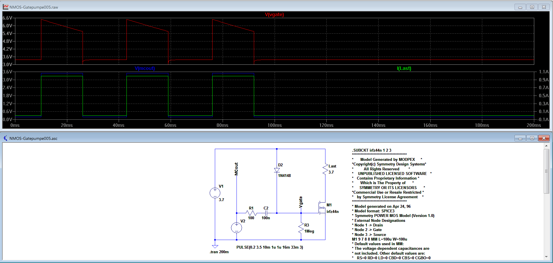

#5163927

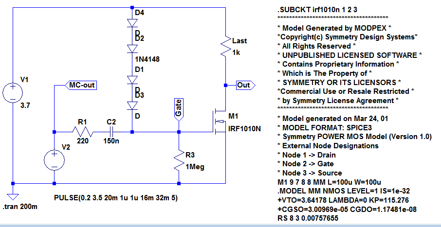

Wenn Du keinen Logic-Level NMOS zur Hand hast oder nicht lange auf
die Bestellung warten möchtest, so kannst Du auch eine sogenannte
"Ladungspumpe" bauen, die Dir Dein Gate-Level des NMOS auf über 5V
anhebt.
Du mußt nur ein wenig umdenken: statt einen ATtiny-Ausgangspin simpel
anzuschalten, mußt Du hier den Pin toggeln (toggeln = ein- und
ausschalten in kurzer Abfolge), damit Du die Ladungspumpe am Leben
hältst und das Gate des NMOS damit über 5V hebst.
Ich habe so ein Ding für Dich im Anhang einmal konstruiert und mit dem
frei verfügbaren Simulationsprogramm "LTspice IV" simuliert.
Dabei habe ich extra Deinen irfz44n im Modell genutzt.
Klappt erstaunlich gut.
Hier die Schaltungserklärung:
- V1 stellt Deine 3,7V Versorgungsspannung dar.
- V2 soll den Ausgang Deines ATtiny darstellen (hier: MCout genannt).

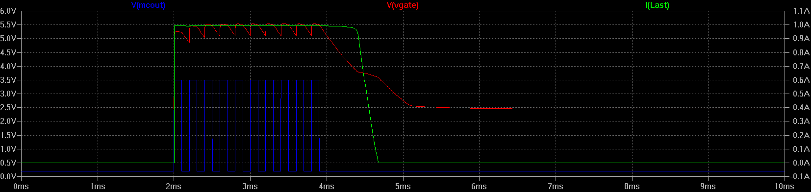

  Dieser Ausgang ist zunächst LOW (hier: 0,2V) und wird dann für
  ein Weilchen mit einer Frequenz von 5kHz zwischen LOW und HIGH
  (hier: 3,5V) getoggelt (toggeln = an- und abschalten).
  Dazu kannst Du entweder alle 100us den Ausgang ein-/ausschalten
  oder die PWM-Funktionalität Deines ATtiny verwenden.
  PWM ist zwar etwas komplizierter, aber wenn Du PWM verwendest,
  so hat das den großen Vorteil, dass Dein ATtiny lustig weiterrechnen
  kann, während er automatisch ein Ausgangsbeinchen toggelt.
  (fast alle Mikrocontroller haben nämlich autarke PWM-Module - einmal
  konfiguriert, toggeln sie beliebige Beinchen in beliebiger
  Frequenz mit beliebigem Tastverhältnis - toll, nicht wahr?!)
- Die blaue Kurve zeigt, wie der Ausgang des ATtiny (hier: V2) toggelt.
- Die rote Kurve zeigt die Gate-Spannung am NMOS. Und ja: die Spannung
  steigt tatsächlich auf über 5V an! (und das, obwohl die Versorgungs-
  spannung nach wie vor nur 3,7V beträgt - magic, magic ...).
  Das Prinzip nennt man "Ladungspumpe". Warum das so ist, und wie es
  funktioniert, das kannst Du hier ganz gut nachlesen:
  http://www.sprut.de/electronic/switch/schalt.html#pumpe
- Die grüne Kurve zeigt den Strom durch den Lastwiderstand - Du siehst,
  wie gut der NMOS bereits bei der ersten Pumpaktion durchschaltet.
- Das Abschalten funktioniert ebenfalls recht gut:
  Kaum wird das Pumpen/Toggeln vom ATtiny abgestellt, so entlädt der
  100k Widerstand R3 den Kondensator C1 (und auch die Gate-Kapazität des
  NMOS) innerhalb von ca. 1ms von ca. 5,5V auf 2,5V.
  Bereits bei 3,5V Gatespannung beginnt der NMOS zu sperren und
  sperrt dann innerhalb ca. 0,3ms komplett.
  Mit dieser Schaltung könntest Du somit auch locker Deine 30Hz
  Schaltfrequenz realisieren: Immer 16ms toggeln, dann 17ms nichts
  machen, dann wieder 17ms toggeln - ganz easy.
Die gesamte Schaltung ist bzgl. der Auslegung der Bauteile ziemlich
unkritisch. Nimm halt, was in der Grabbelkiste zu finden ist.
Nur die Größenordnungen sollten einigermaßen stimmen:
- C2 sollte min. 10x größer sein als C1, damit C1 bereits beim ersten
  "Pumpenstoß" über die Gate-Threshold-Spannung aufgeladen wird.
- Die Zeitkonstante "tau_gate" der Kondensator-/Widerstands-Kombination
  am Gate sollte max. 1ms ergeben (tau_gate = C1 * R3), damit sich
  der Kondensator innerhalb von 1ms hinreichend weit entlädt.
  Machst Du C1 also z.B. 10x größer, so muß R3 dafür 10x kleiner werden.
- Die Zeitkonstante "tau_pump" der Kondensator-/Widerstands-Schaltung
  für den Pump-Kondensator am ATtiny sollte nicht größer als 0,1ms sein
  (tau_pump = C2 * R1), sonst bekommst Du den Pump-Kondensator beim
  Toggeln jeweils nicht schnell genug aufgeladen bzw. die Ladung nicht
  schnell genug in C1 herübergepumpt.
- R1 darf nicht kleiner als 100 Ohm sein, weil Du sonst den Ausgang
  des ATtiny im Moment der Kondensator-Aufladung/Entladung mit mehr
  als 40mA belastest - das wäre ungesund.
Das alles kannst Du auch selber in der Simulation ausprobieren:
Einfach LTspice herunterladen (ist ein winziges 17MB Programm), z.B.
hier: https://www.heise.de/download/product/lt-spice-iv-65702
LTspice starten und meine Datei "NMOS-Gatepumpe003.asc" öffnen
und mit dem "laufenden Männchen" die Simulation starten.
Per Mausklick in die Schaltung kannst Du dann die Kennlinien für
alle Spannungen oder Ströme Deiner Schaltung anzeigen lassen.
Das ist wirklich faszinierend, erweitert den Horizont und macht
ausserdem noch riesigen Spaß.
Mit einem rechten Mausklick auf die Bauteile kannst Du deren
Werte ändern. Danach nochmals die Simulation neu starten und
schwupps werden Deine Kurven aktualisiert.
Gute Doku findest Du im Hilfe-Menü von LTspice IV
oder auch hier:
http://www.gunthard-kraus.de/LTSwitcherCAD/index_LTSwitcherCAD.html
Oder in Englisch hier:
http://www.ieca-inc.com/images/Spice-Simulation_Using_LTspice_Part_1.pdf
Viele Grüße
Igel1

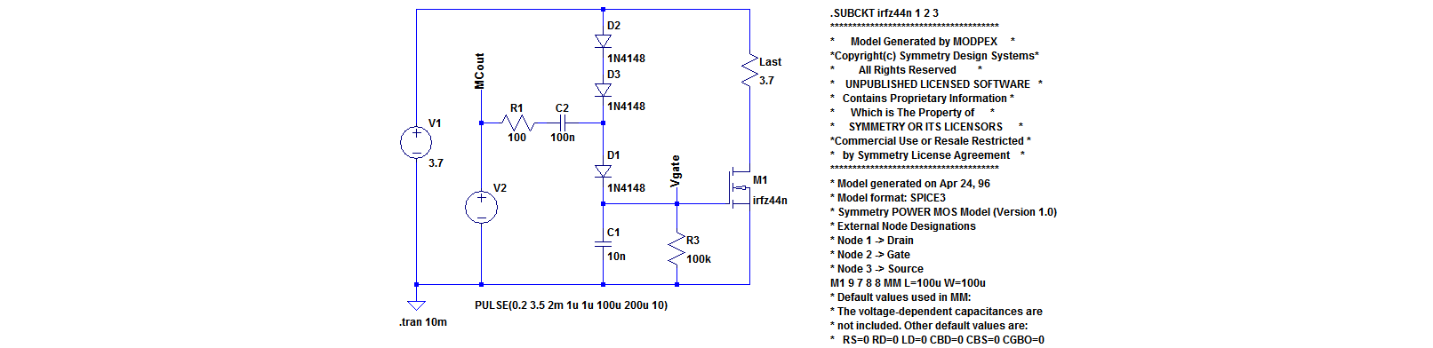

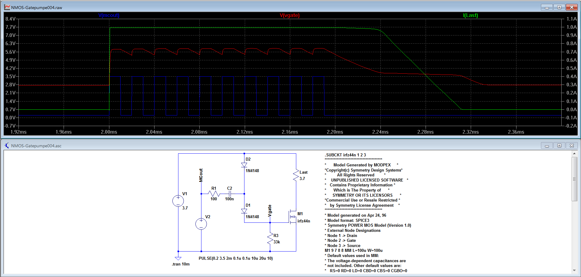

#5164408
Hi Leute,
kleine Nachtrag zu meinem vorigen Posting:
Es geht sogar mit noch weniger Bauteilen.
Folgende Anpassungen habe ich vorgenommen:
- Kondensator C1 ersatzlos gestrichen.
  Ich nutze jetzt nur noch die Gatekapazität des NMOS.
- Weil besagte Gatekapazität aber nicht sehr groß ist,
  muß ich entweder den Ladungsabfluß über R3 reduzieren
  (d.h. R3 größer machen) oder die Pumpfrequenz erhöhen.
  Ich habe mich hier für die 2. Alternative entschieden
  und die Pumpfrequenz von 5kHz auf 50kHz erhöht.
  Der Effekt: da ich nun eine wesentlich kleinere Kapazität bei
  gleichem Gatewiderstand habe, schaltet das Konstrukt
  nun deutlich schneller ab: hier 70us statt ehemals 300us
  Abschalt-Transitionszeit. (By the way: wen der "Zwischensattel"
  in der Entladekurve irritiert, der lese etwas über Miller-
  Kapazitäten - z.B. hier:
Beitrag "Re: Mosfet an Mikrocontroller" oder hier:
Beitrag "Miller-Kapazität MOSFET")
- Außerdem habe ich noch Diode D3 gestrichen - sie
  diente nur dazu, die Gatespannung im Ruhezustand
  weiter abzusenken.
Zumindest in der Theorie/Simulation sieht das alles supertoll aus.
Ich bin nur etwas irritiert, warum ich solche Schaltungen nicht
häufiger sehe (okay - ich bin kein Profi und mein "Horizont" ist
daher begrenzt - das mag ein Grund sein). Das Problem "kein
Logic-Level MOSFET zur Hand" taucht ja häufig auf (insbesondere
in den Zeiten, als es diese LL-MOSFETs noch gar nicht gab ...).
Und ich werde wohl kaum der erste sein, der solche Ideen hat.
Seht Ihr irgendwelche "Pferdefüße"?
Viele Grüße
Igel1

Voilà:
Hier noch eine Schaltungsvariation, die sich allerdings von
den Vorgängern in der Funktionsweise deutlich unterscheidet
(auch wenn sie zunächst ähnlich aussieht):
Es ist keine echte "Ladungspumpe" mehr, sondern eher ein
"Level-Lifter" (eigene Wortkreation - seht's mir nach ...).
Die Funktionsweise ist so einfach, dass ich mich hier kaum traue,
sie zu erklären:
Wenn der ATtiny (hier dargestellt durch V2) auf LOW (= ca. 0.2V)
geschaltet ist, so wird sich C2 über D1 und R1 auf 3V aufladen.
Wird der Ausgang des ATtiny nun auf HIGH (=3,5V) geschaltet, so
hebt dies die Gatespannung auf ca. 6,5V.
Allerdings entlädt R3 den Kondensator C2 langsam, weshalb der
NMOS über diesen Trick nicht länger als ca. 20ms durchgeschaltet
werden kann.
Einziger (aber wesentlicher Haken) an der Schaltung ist also:
sie kann Deinen MOSFET für max. ca. 20ms durchschalten, indem
der Ausgang des ATtiny (hier simuliert durch V2) für eben diesen
Zeitraum auf HIGH (= ca. 3.5V) geht.
Danach muß der ATtiny für min. 10us auf LOW (= ca. 0.2V) gehen,
um C2 wieder mit frischer Ladung zu versorgen.
Nach diesen 10us kann er wieder auf HIGH (= ca. 3.5V) gehen
und somit das Level am Gate wieder auf über 6V hochziehen.
Mit dieser Schaltung sollte es also problemlos möglich sein, eine
LED mit 30 Hz und Tastgraden (Definition: siehe
Wikipedia) von 0 ... 99,9% zu pulsen. Nur 100% Tastgrad
(= allways on) ist damit nicht möglich.
Solltest Du also planen, Deinen NMOS mit PWM anzusteuern, so kannst
Du mit dieser Schaltung statt eines Logic-Level MOSFET auch
Deinen irfz44n verwenden.
Viele Grüße
Igel1

Gast #5165924
Andreas S. schrieb:
> Ich habe also erfolgreich ein Problem gelöst, das sonst niemand auf
> der Welt zu haben scheint - hurra :-)
Das Problem, den Transistor einzuschalten, hast du gelöst. Jetzt
könntest du darangehen, ihn auch sicher ausschalten zu können.
Die Schwellspannung des IRFZ44N liegt laut Datenblatt irgendwo zwischen
2V und 4V. Damit er sicher sperrt muss man die Gate-Source Spannung also
auf Werte unter 2V bringen. In deiner Schaltung/Simu schaffst du es
nicht unter ~3,3V.
Du hast in der Simu "Glück", dass dein Transistormodell offenbar einen
VTO-Wert größer 3,3V eingetragen hat. Ändere den Wert spaßeshalber mal
auf 3,0V (was mitten im möglichen Bereich liegt) und schau, wie es dann
mit der Simulation ausgeht.
#5165983
> nicht unter ~3,3V.
Ah, wunderbar: schöne konstruktive Kritik - Danke.
Das von Dir geschilderte Problem war mir ebenfalls im Vorfeld
aufgefallen.
Mein Lösungsvorschlag: mehr als eine Diode für D2 einsetzen.
Jetzt müssen wir allerdings entscheiden, über welche meiner
3 geposteten Schaltungen wir sprechen.
Bei der letzten Schaltung kannst Du mit 4 Dioden die Gate-Ruhespannung
auf 1,8V drücken und hast dann immer noch genug Hub, um Anfangs auf über
5V Gatespannung zu kommen. Bei den anderen 2 Schaltungen funktioniert's
analog.
Ich habe VTO in anliegender Simulation sogar auf 2,0V verändert -
überzeuge Dich selbst vom Ergebnis.
Und dieselbe Schaltung funktioniert auch noch bei VTO = 4.0V - somit ist
der gesamte Bereich der Exemplarsteuungen abgedeckt.
Viele Grüße

Gast #5166226
Na über die, aus deren Beitrag ich zitiert habe. (also die dritte)
Ja, schon besser. Damit lässt sich tatsächlich der ganze Bereich von
VTO-Schwankungen des IRFZ44N abdecken. Wenn man unbedingt diesen
Transistor einsetzen will, den zusätzlichen Schaltungsaufwand nicht
scheut und die Dauer der On-Phase auf ein oberes Limit beschränkt,
kriegt man damit tatsächlich vergleichbar gute Ergebnisse, wie wenn man
den passenderen ILRZ44N direkt an den µC-Ausgang hängt. Und das es dir
mehr um die das Ausprobieren der eigenen Kreativität als um das Finden
der passendsten Schaltung geht, ist dein Entwicklungsziel mit der
neusten Schaltungsvariante erreicht.

Die Schaltungsidee (vgl.
Beitrag "Re: 2A mit Transistor über AtTiny schalten") fand ich selber
anschließend so interessant, dass ich unbedingt wissen wollte, ob sie
auch in der Praxis funktioniert.

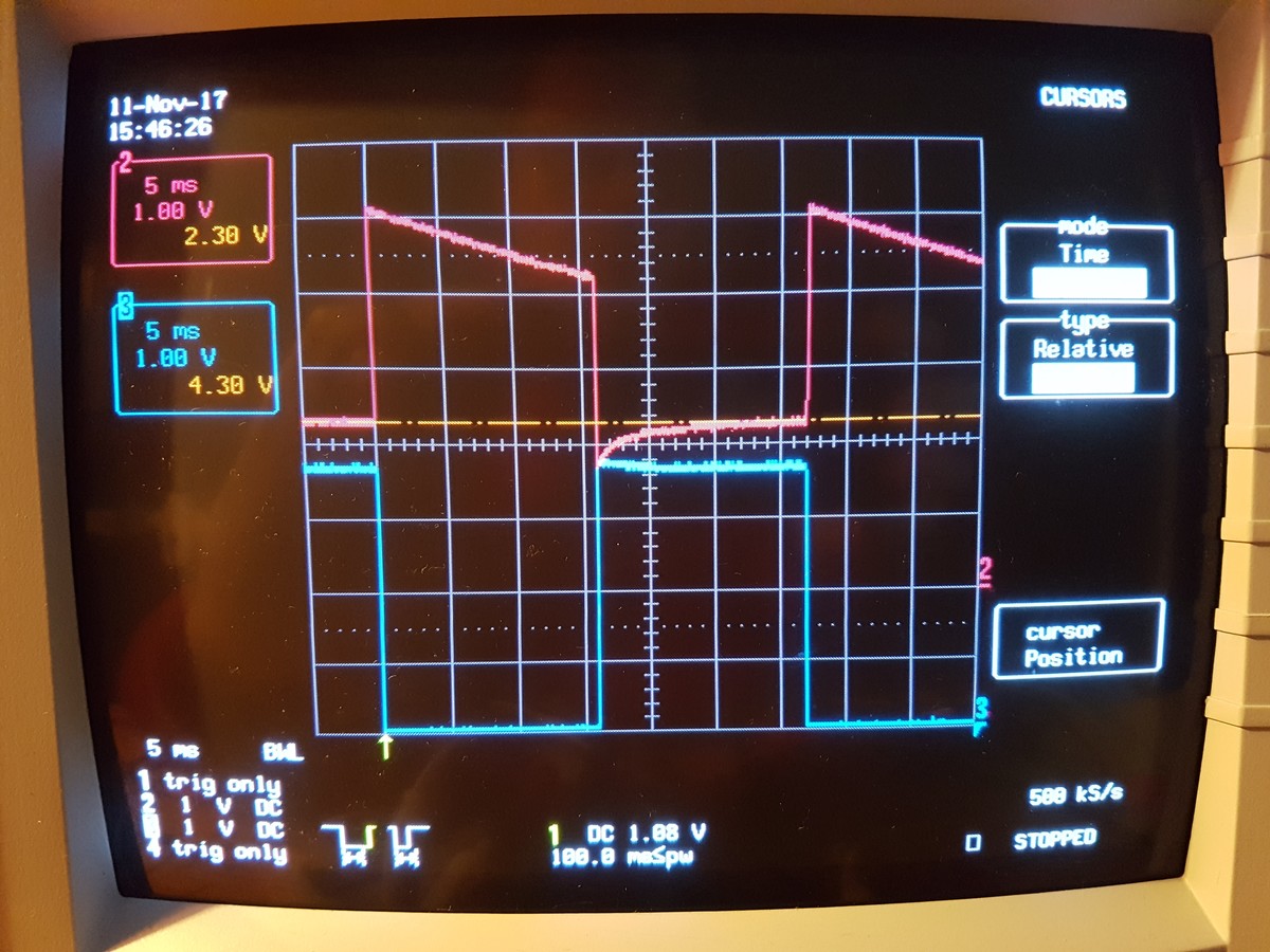

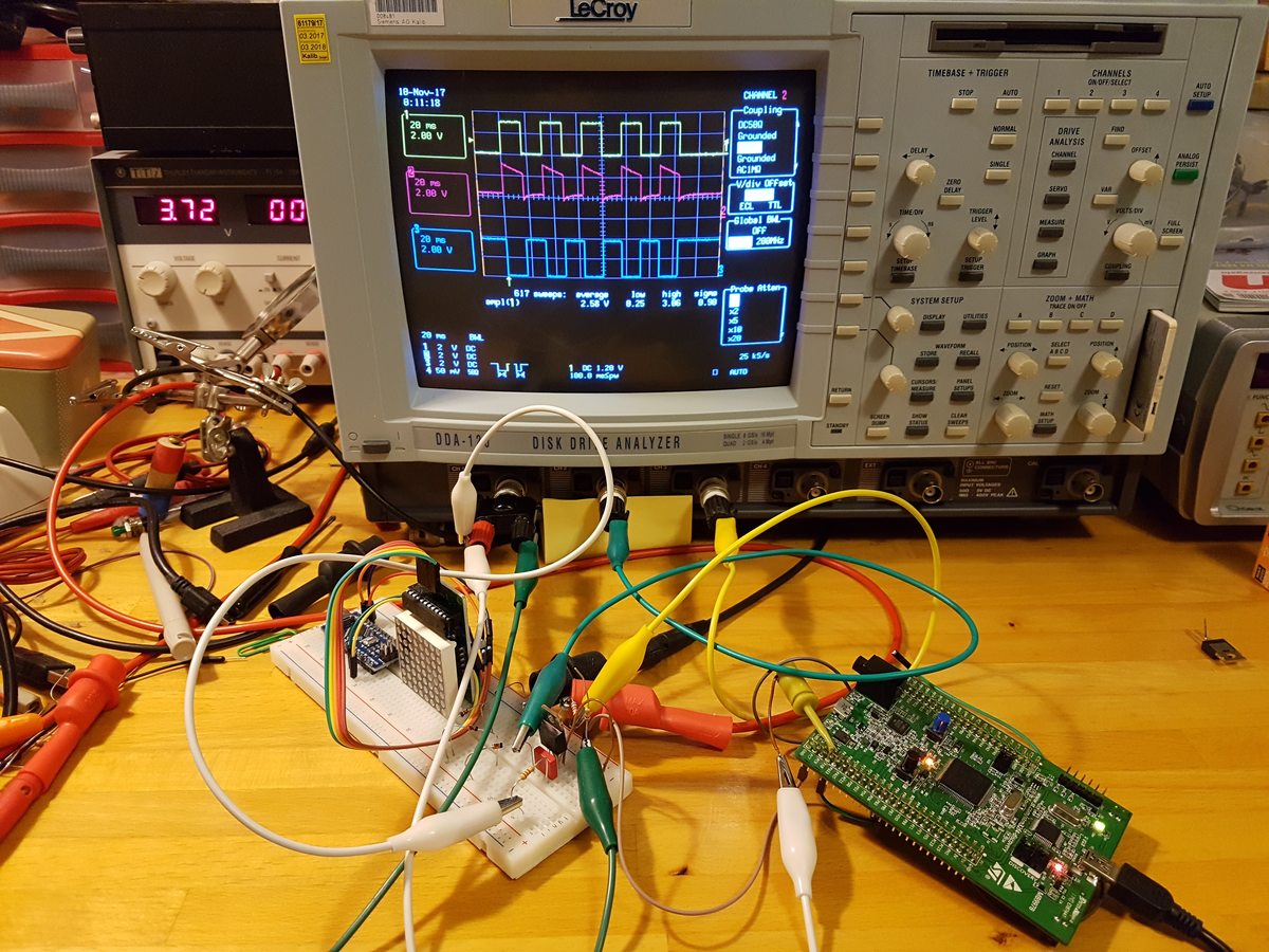

Also habe ich in der Grabbelkiste gewühlt und mit dem Vorhandenen eine
sehr ähnliche Schaltung aufgebaut. Um Simulation und Realität
vergleichen zu können, habe die meine Simulation angepaßt: dort tauchen
nun genau diejenigen Bauteile auf, die ich auch in der Realität
verwendet habe:
Zum einen den IRF1010N an Stelle vom ehemals verwendeten IRFZ44N (beide
MOSFETs haben sehr ähnliche Kennwerte).
Sodann habe ich einen ARM-Prozessor (STM32F4 auf einem STM32F4-Discovery
Board) statt eines ATmega verwendet. Er verträgt nur 25mA am Ausgang,
weshalb ich den Widerstand von 100 Ohm auf 220 Ohm vergrößert habe.
Etwas trickig war es, die Timer im ARM so zu konfigurieren, dass ich das
Signal ausschließlich mit Timern erzeugen kann. Der ARM-Prozessor könnte
also 100% seiner Rechenpower auf andere Tätigkeiten verwenden.
Und als Last habe ich auch erst einmal nur 1 kOhm verwendet - echte
Lastwiderstände passen immer so schlecht in die Löcher vom Steckbrett

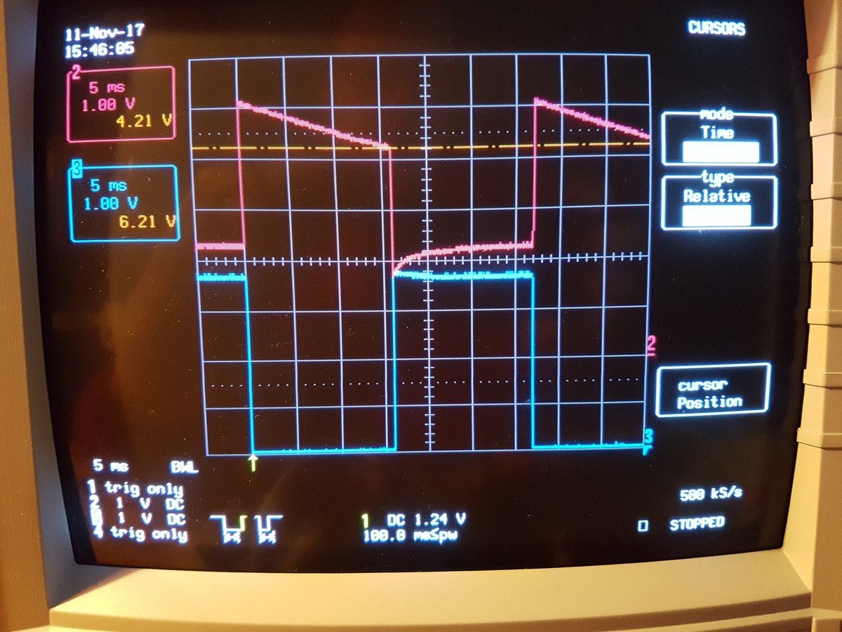

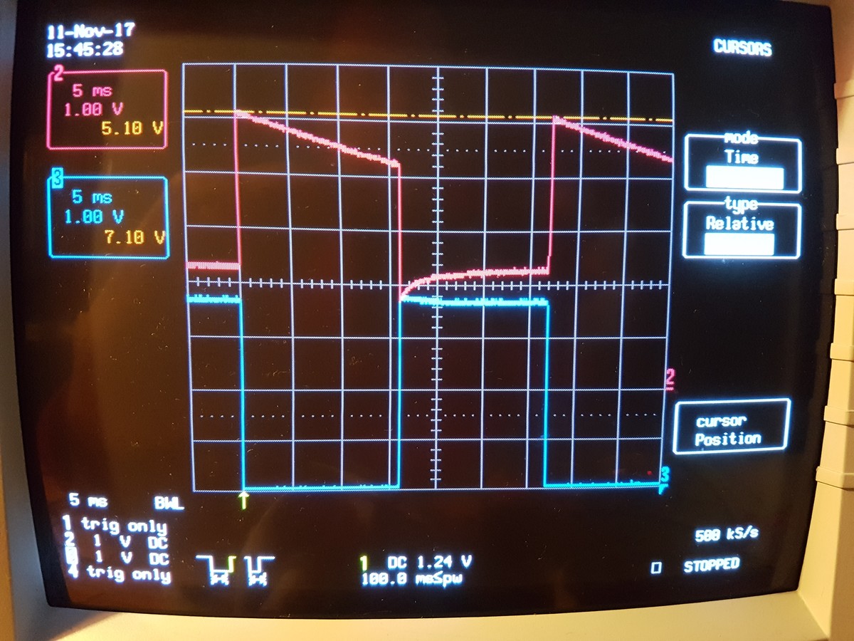

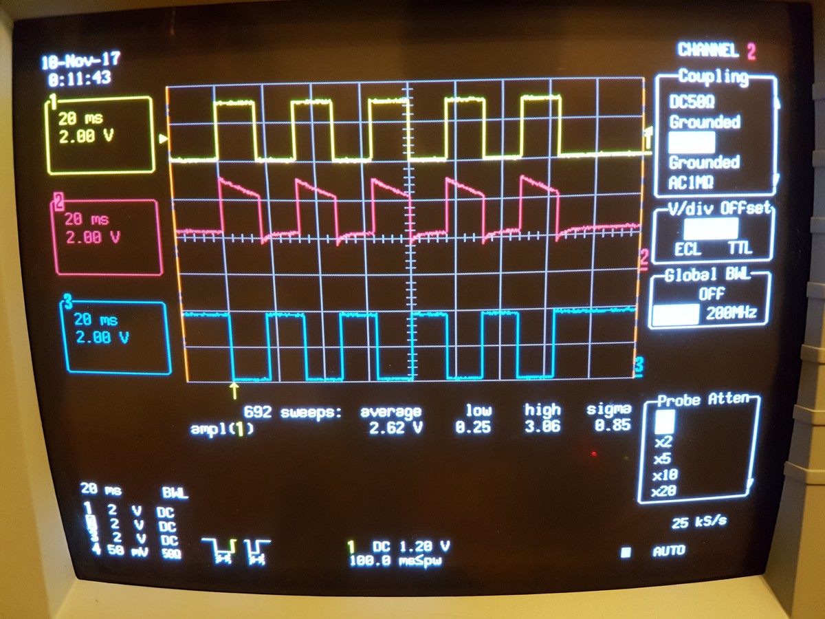

Die Ergebnisse könnt Ihr den Bildern im Anhang entnehmen:
Simulation und Realität stimmen gut überein.
Will sagen: der Level-Lifter funktioniert wirklich gut (freu, freu).
Viele Grüße
Igel1

#5206382
Stefan U. schrieb:
> Mein Bauch sagt mir, dass das mit 2A Last nicht korrekt funktionieren
> kann. Und ein Blick ins Datenblatt bestätigt meine Annahme.
Hmmm - Dein Bauch scheint ein fähiger Geselle zu sein ...
Ich fürchte fast, dass er in Teilen recht hat ...
> Laut Figure 3 des IRF1010 brauchst du "typischerweise" mindestens 4,5V
> Gate Spannung, damit der Transistor in seinen Arbeitsbereich kommt.
> Tatsächlich kann es auch deutlich mehr sein, also rechnet man eher mit
> 5V.
Stimmt.
> Deine Ladungspumpe spannt das Gate mit 3,7-4*0,6V vor, also 1,26V.
Wenn der Kondensator erst einmal geladen ist, fließt kaum noch Strom
durch die Dioden - daher ist der Spannungsabfall dort deutlich geringer
als von Dir angekommen und ich messe 2,3V am Gate des MOSFET (siehe
Cursorwert auf dem ersten Oszi-Bild)
> Der Ausgang des Mikrocontrollers vermag das um etwa 3V anzuheben, dann
> sind wir bei 4,36V. Das ist deutlich unter 5V.
Durch das zuvor Gesagte komme ich auf höhere Werte: nämlich 5,1V (siehe
zweites Oszi-Bild). Das fällt dann durch die Kondensator-Entladung
innerhalb von 16ms auf 4,2V (siehe drittes Oszi-Bild).
> Du magst Glück haben, dass der Transistor bei Dir mit 2A Laststrom nicht
> zu heiß wird. Aber Nachbausicher ist es ganz sicher nicht. Es ist eine
> reine Glücksfrage.
Und genau an diesem Punkte fürchte ich, dass Du recht haben könntest:
Tatsächlich hat mein MOSFET ein Vth=2,6V.
Das ist Glücksfall Nr.1 - denn er könnte lt. Datenblatt 2,0V haben und
würde dann bei den o.g. 2,3V bereits leicht durchschalten. In diesem
Falle müsste man eine zusätzliche Diode spendieren, um die 2,3V
"Ruhespannung" weiter zu reduzieren.
Statische Messungen (mit einem Drain-Lastwiderstand von ca. 1,7 Ohm)
ergaben folgende Werte:
Vgate=2,6V -> Vds=3,7V
Vgate=3,7V -> Vds=100mV
Vgate=4,0V -> Vds=50mV
Vgate=11V -> Vds=30mV
... und das ist Glücksfall Nr.2 - denn Vgate fällt in der Schaltung
minimal auf 4,2V ab (siehe Bild drei) und schaltet damit den MOSFET
stets hinreichend gut durch.
Ich gebe zu: mit einem anderen MOSFET-Exemplar hätte das auch anders
ausgehen können (allerdings wäre dann vermutlich auch Vth höher gewesen
und man hätte dann ein oder zwei Dioden entfernen können und wäre so
wiederum zu höheren Vgate-Werten gelangt).
> Die Schaltung hat noch einen Haken: 1M Ohm als Pull-Down ist zu hoch.
> Solange der Ausgang des µC nach einschalten der Spannungsversorgung
> nicht initialisiert ist, werden Radiowellen sehr leicht auf das Gate
> einwirken können. Bedenke, dass ein halb eingeschalteter MOSFET bei 2A
> ratz fatz durchbrennt.
Hmmm - echt?!
Ich war bislang immer davon ausgegangen, dass 1M Ohm ausreicht, um genau
solche Effekte zu unterdrücken.
Basiert Deine Aussage auf eigener (schlechter) Erfahrung mit 1M Ohm
Pull-Down Widerständen? Man findet im Netz nämlich durchaus viele
Schaltungen mit 1M Ohm Pull-Down an MOSFETs. Ich weiß nur nicht, wie
professionell solche Schaltungen sind.
Wenn Du einen guten Nachweis hast, dass 1M Ohm zu viel ist, lasse ich
mich gerne überzeugen.
Ansonsten würde ich gerne daran festhalten, dass 1M Ohm ausreicht.
Mit einem kleineren Widerstand würde das Schaltungsprinzip nämlich nicht
mehr funktionieren, da dann die Flanke zu schnell in den Sperrbereich
abfallen würde.
Mein Zwischenfazit:
Je nach Vth muß man mehr oder weniger Dioden in der Schaltung verbauen.
Stefan Us' Kritikpunkt ist somit korrekt: die Schaltung ist nicht 100%ig
nachbausicher, weil auf jeden MOSFET individuell angepaßt werden muß,
indem man mehr oder weniger Dioden verbaut - je nach Vth des MOSFETs.
Wenn man diese Angleichung jeweils durchführt, reicht der Spannungshub
von ca. 3V, um einen MOSFET für Id=2A hinreichend gut durchzuschalten.
Viele Grüße
Igel1
