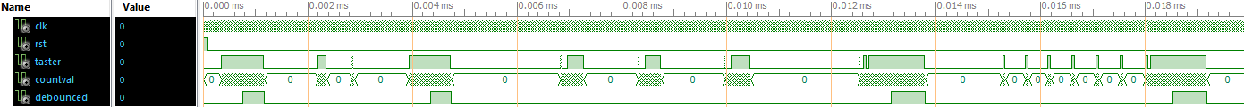

Im Anhang mal mein Ansatz "debounce_ohne_fsm.vhd" für die Aufgabe. Damit
kommt dann mit der ebenfalls angehängten Testbench die ebenfalls
angehängte Waveform heraus... ;-)

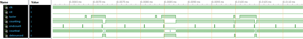

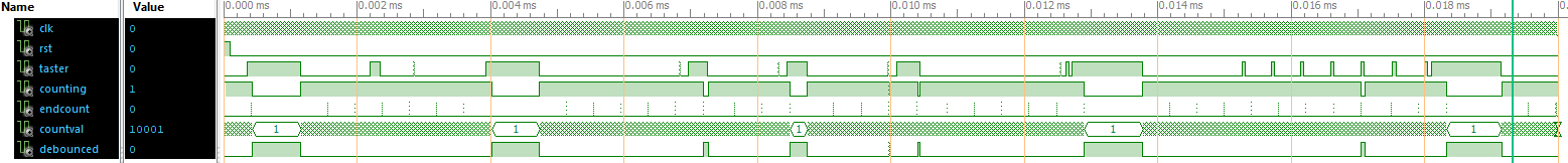

Hast du das nicht selbst auch simuliert?
Die Bilder namens "Zufallsentprellung" sind im Prinzip mit deinem Code,
aber ohne den unnötigen Reset und mit Integern als Zähler gemacht.
Insofern musste ich jetzt tatsächlich erst mal deinen Code zum Luafen
bringen.
Ich hab jetzt also genau den Code genommen und bin dann gleich über den
"rst" gestolpert, der überraschenderweise low aktiv ist und damit "rstn"
heißen sollte.

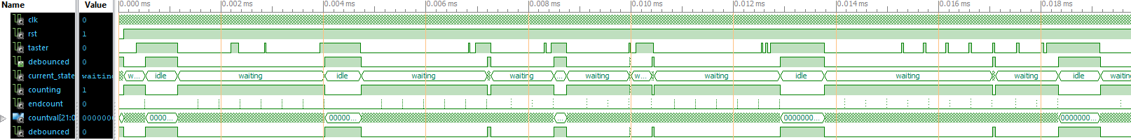

Seis drum, die Testbench kurz angepasst, und wie erwartet lautet die
Antwort auf deine Frage:
Nein, wie zu erwarten ist auch dein Original ein solcher
Zufallsentpreller.
Ich hab die restlichen Dateien mal angehängt: dein unsigned Original mit
MAX_CNT = 40, meine Integer Version und die Waveform, bei der dein
unsigned Original gegen die obige Testbench mit invertiertem Reset
läuft.
