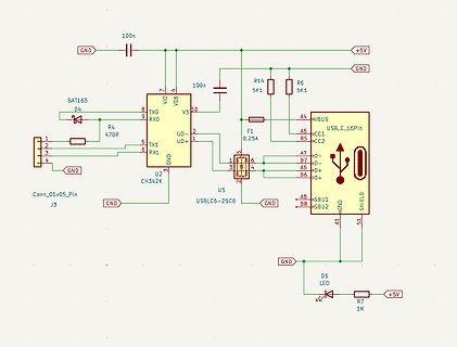

noch die beiden Widerstände an den CC Leitungen, ohne die wird das nix. Jeweils 5,1k von CC1 und CC2 nach Masse. Die 2.0 Datenleitungen der beiden Richtungen solltest du direkt am Stecker auf deiner Platine verbinden.
brauchst keine E96 Präzisionswiderstände. 22k und 47k reichen locker. Als ESD-Schutz empfehle ich den USBLC6, klein, fein, preiswert.
Vermutlich brauchst du keinen weiteren ESD-Schutz. Wenn du trotzdem einen haben willst, nimm sowas wie USBLC6, damit kann man 2 High Speed Leitungen mit sehr wenig parasitärer Kapazität schützen.

würde, vor allem nicht bei kleinen Spannungen. Nimm eine Mischung aus Dioden und Z-Dioden. Sowas wie USBLC6-2, gibt es auch in verschiedenster Ausführung. Die schützen besser bei DEUTLICH weniger Leckstrom (Störung des Eingangssignals) > -Zur Masse fiel mir nicht wirklich was ein, außer eine dicke Leitung

gerade bei C36 sehe ich Probleme mit der Spannungsfestigkeit. Bei der unteren Schaltung sorgt USBLC6-2 dafür, daß an den C33-C35 keine Grösseren Spannungen als 6V auftreten können. Ausserdem hat der C36 eine adäquarte Spannungsfestigkeit. Im Umkehrschluss haben dann diese Kondensatoren eine kleine

überleben würden. Wenn du es vorsehen willst: Es gibt fertige ICs für den USB Schutz (wie z.B. den USBLC6-2SC6), bei denen alle Adern angeschlossen werden und dir der IC dann mehr oder weniger alle Probleme vom Leib hält. Dann ggf. noch einen LC Filter in die Versorgungsspannung und gut ist. Im Moment
