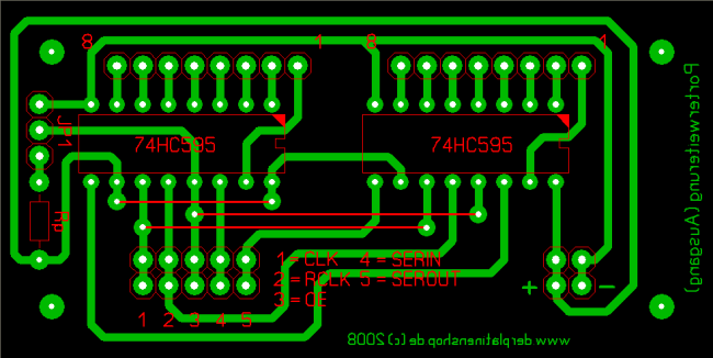

hier eine kleine Platine als Porterweiterung über den Baustein 74HC595.
Die Platine ist als einseitiges Layout ausgelegt, damit sie einfach und
durch jeden selbst erstellt werden kann. Das führt dazu, dass eine
erhebliche Anzahl von Drahtbrücken notwendig sind.
In der Zip-Datei befindet sich eine PDF-Datei mit dem Layout sowie der
Sourcecode zur Ansteuerung der Bausteine über Software SPI.
Es können mehrere dieser Platinen hintereinander geschaltet (kaskadiert)
werden.
Um das im PDF hinterlegte Layout zu drucken, ist darauf zu achten, dass
alle Skalierung im PDF-Reader ausgeschaltet sind (Seitenanpassung:
keine). Wird diese Einstellung nicht gewählt, wird das Layout um die
entsprechende angegebene Skalierung verkleinert!

von Pete K. (pete77)
Warum versuchst Du nicht, die Brücken durch geschicktes Routing zu
minimieren ?
von Frank L. (franklink)
Hi Pete,
habe ich versucht, dass Problem, wenn ich z.B. die Leiterbahnen zwischen
den Pins verlaufen lasse, können die meisten das Layout nicht mehr
selber belichten. Ich wollte aber, dass möglichst viele das Layout
selber reproduzieren können.
Hinzu kommt, es ist eine Experimentierplatine mit den Maßen 70 x 35 mm.
Ich erhebe für diese Platine nicht den selben Anspruch einer
professionellen Fertigung wie z.B. bei meinen Verstärkerplatinen.
Jeder kann natürlich ein besseres Layout zur Verfügung stellen und hier
anhängen. Wäre mal interessant die verschiedenen Lösungsansätze zu
sehen. Immer mit dem Anspruch, jeder sollte mit den einfachsten Mitteln
diese Platinen herstellen können.
Frank

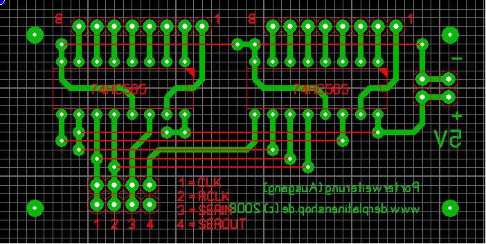

von Läubi .. (laeubi) Benutzerseite
Hm.. stell doch mal die SPrintLayut datei mit ein.. da kann man auf
jedenfall noch einiges einsparen.
Hier das Spritlayout.
Frank

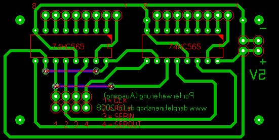

Habs mal auf 2 Drahtbrücken reduziert bei immer noch recht lockerem
Layout :)
Hallo laeubi,
ich habe das Layout noch ein klein wenig verändert. Danke für die
Überarbeitung.
Die Änderungen sind in der Download-Datei als PDF enthalten.

von Peter D. (peda)
Den Output Enable sollte man aber mit zum MC führen.
Der Zustand nach dem Power-On ist ja rein zufällig und dann ist es blöd,
wenn gleich irgendwelche Motoren eingeschaltet werden und unkontrolliert
loslaufen.
Ich mach daher immer nen Pullup an den /OE, der hält alle Ausgänge
tristate.
Und nach dem Reset schiebt der MC ein gültiges Datenbyte ein und erst
danach werden die Ausgänge aktiviert (/OE = low).
Peter
Hallo Peter,
danke für den Hinweis.
Ich habe das Layout so geändert, dass beide Alternativen verwendet
werden können. Über Jumper umschaltbar.
Sobald ich die Software getestet habe, stelle ich alles ein.
Frank
