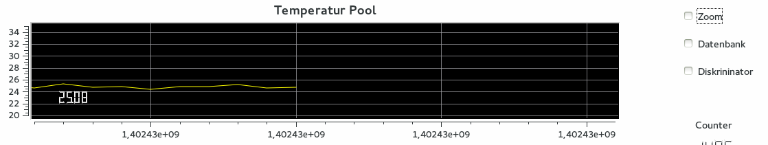

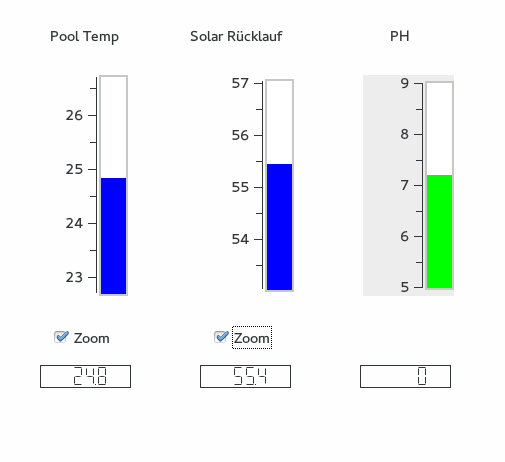

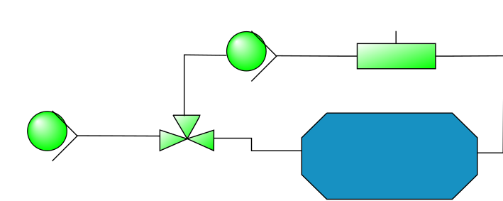

Am besten finden ich C++ in Verbindung mit dem QT Creator unter Linux.. Mit den QWt Widgets kann man in Sachen Visualisierung sehr viel machen. Weiters ist es auch möglich ein "Schema" der Anlage per SVG Files einzubinden. Man kann auch das XML File bearbeiten, z.B. wenn ein Ventil öffnet dies auch farblich kennzeichen..einfach genial... Im Anhang drei Bilder.... Das Schema ist sehr rudimentär.... Ach ein DXF File kann man in SVG umwandeln.. Lg Roema PS: Die Steuerung ist übrigens für einen Pool und liest Daten und gibt Befehle per Modbus an eine WAGO Klemme. Bis dato funktioniert es ganz gut, braucht sehr wenig Resourcen, was ich bei anderen Visualisierung, vorallem Java basierend leider nicht feststellen konnte.
