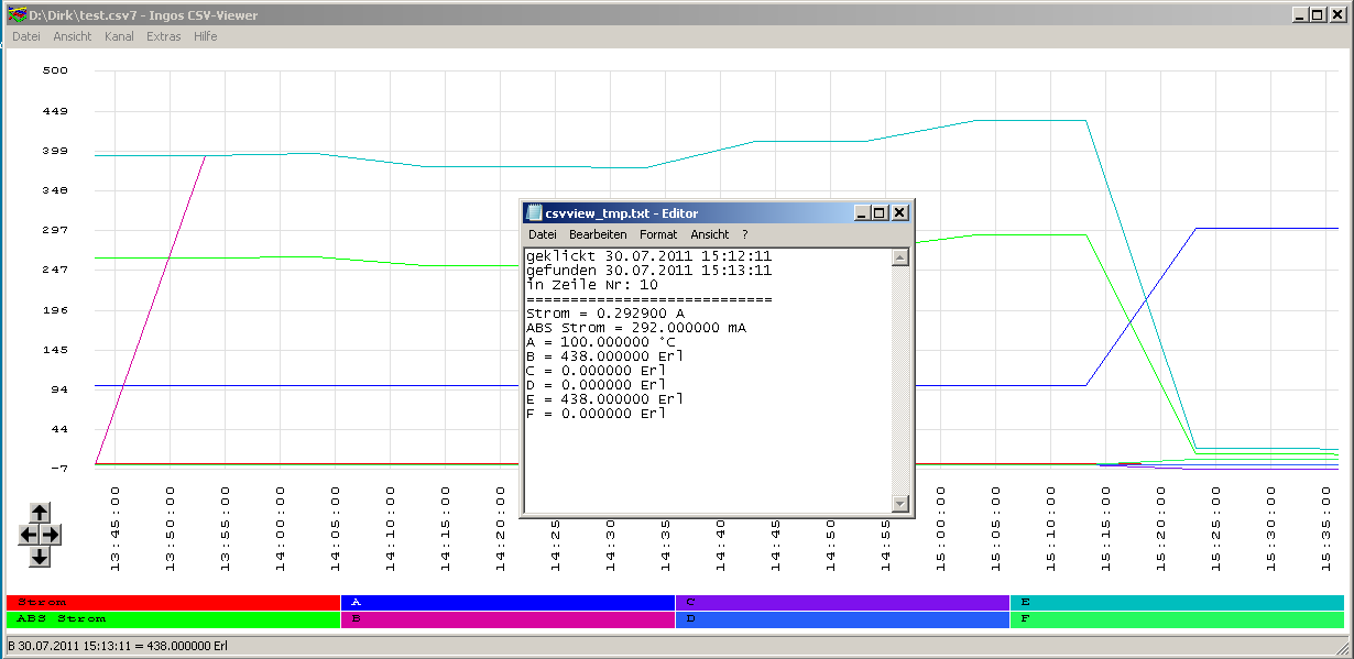

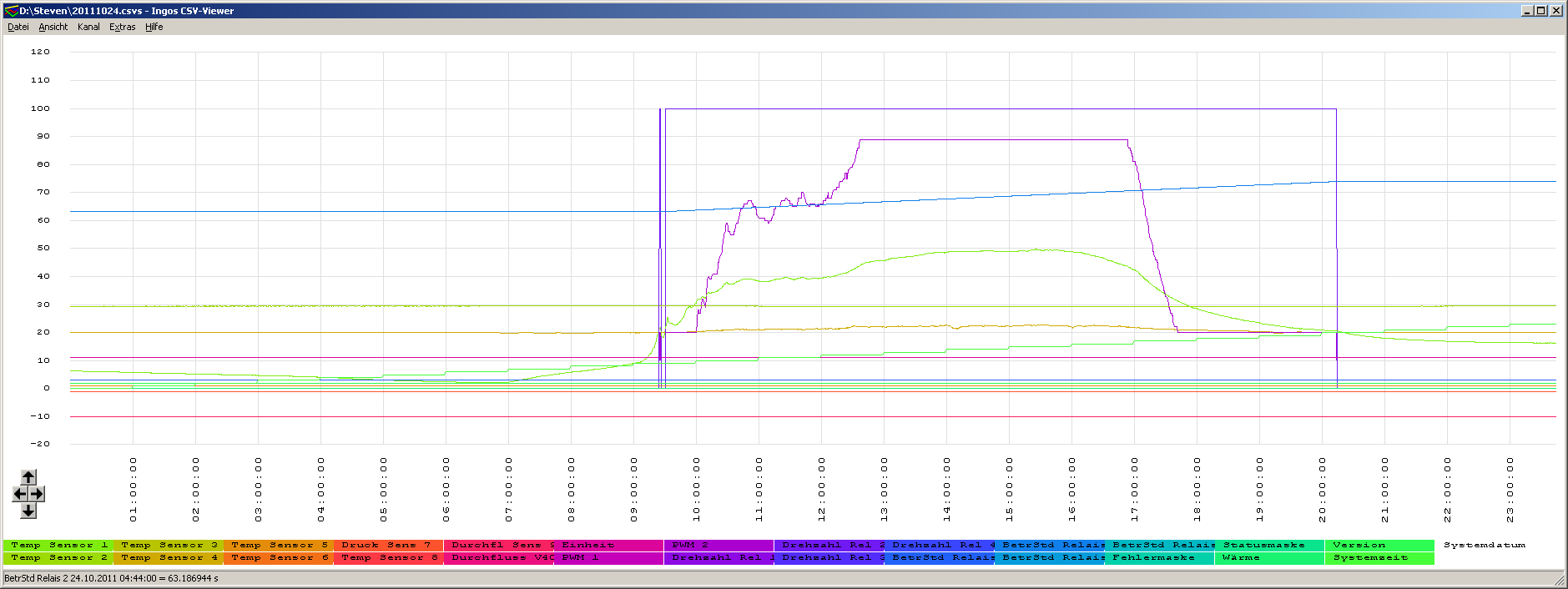

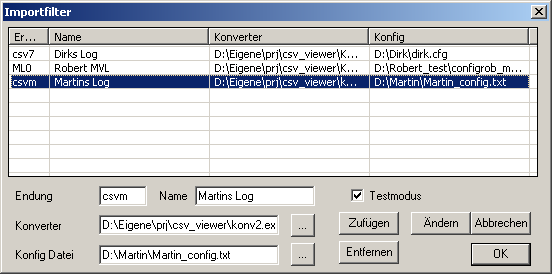

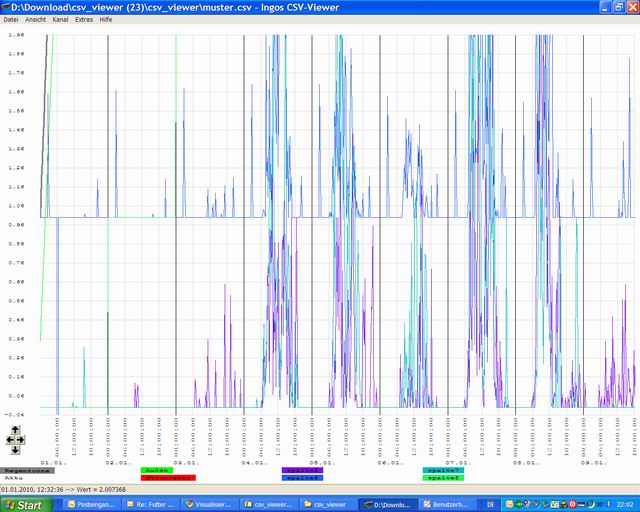

Hallo DatLog!
Habe vor kurzem vor einem Ähnlichen Problem gestanden, die daraus
entstandene Lösung steckt im Anhang, einschliesslich der Quellen und
einer Beispieldatei als Muster. Du kannst horizontal rollen, skalieren
(Rechtsklick ins Diagramm) und einzelne Graphen ausblenden (klicken in
die Legende).
Das sieht schon mal gut aus, danke sehr für die Bereitstellung.
Für bestimmt Anwendung ist das schon mal prima.
Im csv Beispiel sind ganze Zahlen verwendet, würde das auch mit FP

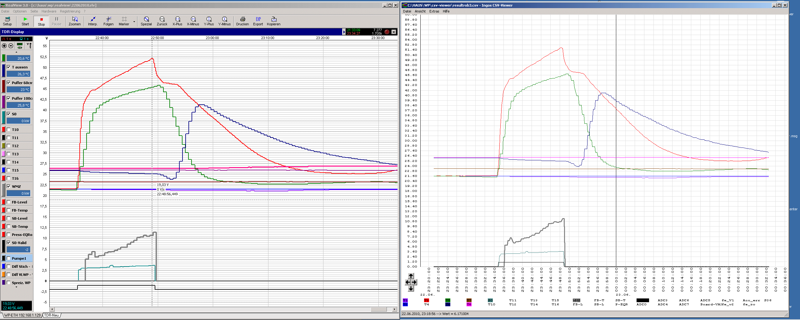

Zahlen gehen?
Habe mal ein Bild angehäng die meine Realtimeauswertung zeigt und das
die
Zahlenbereiche angibt mit denen ich arbeite.
Gruss
Hallo Datlog!
Deine Anwendung ist auch genau meine erste Nebenanwendung an die ich
gedacht habe, als ich das Ding für die Firma programmiert habe. Daher
habe ich die Sache auch so universell wie möglich gehalten. Die Daten
werden mit "sscanf(cp,"%lf",&v);" in eine double Variable eingelesen,
hab gerade nochmal in den Quellcode geschaut. Vorher werden Kommas in
Punkte umgewandelt (ich hatte die Sache nämlich früher auch mit
deutschem Excel gemacht und daher an der Quelle die Punkte in Kommas
umgewandelt). Das Format 12,3 kommt übrigens in der Beispieldatei vor,
das scanf sollte aber auch mit 1.23E1 was anfangen können. Beim Öffnen
wird ein Skalierungsfaktor automatisch nach dem vorgefundenen Maximum
entsprechend gewählt, kannst aber mit Rechtsklick-höher oder
Rechtsklick-niedriger anpassen.
Gruß - Ingo

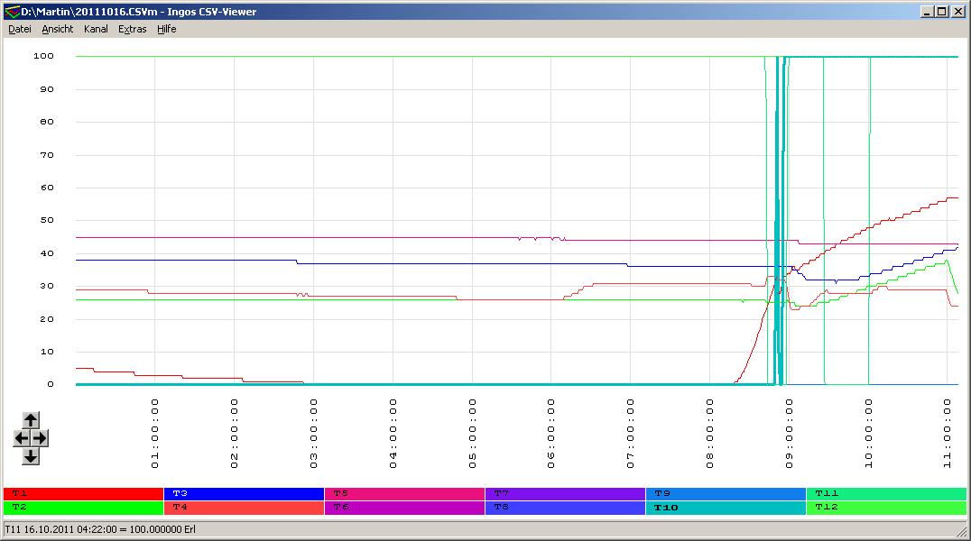

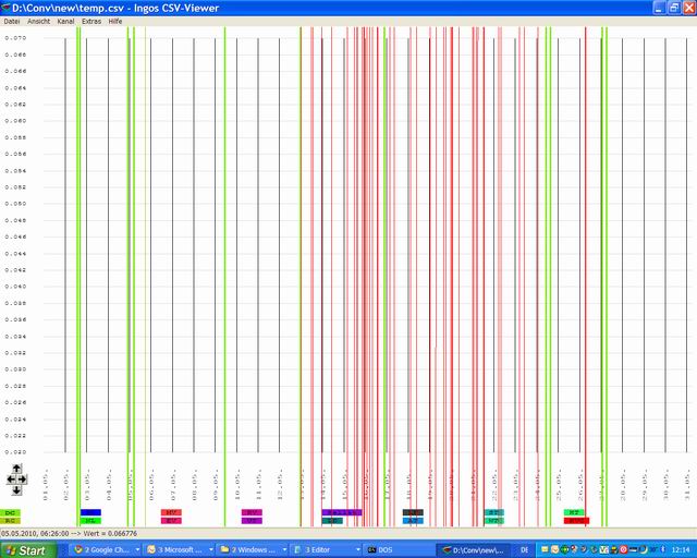

vielen Plot-Programme. Zum Schluß leider noch mit Totalabsturz :-(
Der CSV-Viewer wär für mich in der Tat ein Schritt in die richtige
Richtung. Danke dafür an Ingo auch von meiner Seite! Das Ganze noch mit
weitgehender Konfigurierbarkeit der Werte-Interpretation, flüssigem
Scroll auf der Zeitachse, Zoomlupe in die Kurven hinein und der

Hallo zusammen!
Wie ich schon geschrieben habe, ist der csv-viewer mehr oder weniger ein
Abfallprodukt von einer Verkehrsmessauswertung im TK-Bereich (dort
werden Datensätze alle 15 Minuten geschrieben), die Möglichkeit, damit
Logs von der µC-gesteuerten Solar/Heizungsanlage meiner Eltern damit
anzuzeigen hatte ich schon von Anfang an fest mit ins Auge gefasst.
Beschränkungen bezüglich der Dateigröße gibt es (theoretisch) nicht,
allerdings wird die Datei bei jedem Neuzeichnen vom Anfang bis zum
Beginn des "Sichtfensters" vorgespult, dann der Bildschirminhalt
angezeigt. Je größer Die Datei, umso länger dauert das. Vielleicht werde
ich das noch ängern, das ich den aktuellen Dateizeiger merke, dann geht
zummindesten das "Vorspulen" schneller. Gezoomt werden kann, wie bereits
geschrieben mit Rechtsklick ins Diagramm, der Horizontale Scrollbalken
hat, wenn man auf die Pfeile klickt, 4 Messwerte, wenn man in den
Bereich zwischen Knopf unf Pfeil klickt 96 Messwerte. Das stammt noch
von der Verkehrsmessdatenauswertung, da war es nämlich eine Stunde bzw
ein Tag. Das mache ich vielleicht noch einstellbar, macht nicht viel
Aufwand, sonst den Knopf vom Rollbalken mit der Maus verschieben. Mit
der Tastatur scrollen wollte ich auch noch einbauen. Dann ist mir noch
eingefallen, das negative Werte mit in die Zeitachsenbeschriftung
geplottet werden (Außentemperatur) das muss ich auch noch anpassen. Ich
weiss aber noch nicht, wann ich die Sache weiter verfolgen kann, hab im
Moment nämlich noch paar Baustellen.
Ich bleibe aber am Ball, und werde das Teil dann hier wieder anbieten -
versprochen!
mfG Ingo

Habe die letzten Stunden ein Wenig am csv_viewer und der dazugehörigen
Dokumentation (pdf) gebastelt.
Stichpunkte:
- Scrollen mit Tastatur, Scrollweite einstellbar
- Fenstergröße und Position wird gespeichert
Zwar noch nicht alle Wünsche erfüllt, aber habe ja versprochen
weiterzumachen.
mfg ingo

Aber vielleicht könnt ihr euch noch auf ein Eingabeformat einigen. Das
würde den Test erheblich vereinfachen.
Wenn ihr erlaubt, würde daher das Format von Ingo vorschlagen. Wobei
man unter Umständen auf die erste Zeile verzichten könnte. Das
Datum/Zeitformat ist eh bekannt, die Anzahl der Kanäle lässt sich
ermitteln und die Benamung wäre natürlich flexibiler wenn man das nur
auf der Toolseite machen und ggf. ein spez. Ini-File dazu nutzen würde.

Bis auf das die erste Zeile formatangaben enthält und die erste Spalte
das "Datum" ist das Format frei einstellbar (s.o.)
> Datum/Zeitformat ist eh bekannt, die Anzahl der Kanäle lässt sich> ermitteln und die Benamung wäre natürlich flexibiler wenn man das nur> auf der Toolseite machen und ggf. ein spez. Ini-File dazu nutzen würde.
Ich würde einfach eine weitere config-zeile (wie bei den Farben)

Habe heute mal Ingos neuester Kreation meine Daten vorgesetzt. Das ging
leider nicht ohne diese zuvor durch CSVed gejagt zu haben (Empfehlung!),
der mir alle Text- und andere nichtnumerische Wertspalten die in den
Daten enthalten waren entfernen musste. Daher mein allerdringlichster
Wunsch, man möge nicht zu berücksichtigende Spalten in der ersten Zeile
mit einem Ignore-Tag o.ä. kennzeichnen können! Desweiteren sollten allen
Werten vorangestellte Zeichen wie Nullen, Vorzeichen und Leerzeichen
nicht stören sowie das Trennzeichen vorzugeben sein. Sowie das umgesetzt
ist wäre für mich eine gewisse Grundfunktionalität gegeben. Ansonsten
finde ich die Idee, mit der ersten Log-Zeile gleich die Legende zu
liefern sehr gut und ausreichend. Das verwendete Format von Datum und
Uhrzeit ließe sich dort evt. ja auch gleich vorgeben.
Das Spazierengehen in den Daten ist natürlich bislang noch alles andere
als komfortabel, insbesondere der Zeitachsen-Schieberegler stockt und
wird auch dauernd verdeckt (ich arbeite unter Win7). Die Anzeige des
Kurvenwerts an der Mausposition wäre in meiner Prioritätenliste auch

So ich leg dann auch mal nach ;)
Änderung ist das man nun auch Skalen hat (wie oben beschrieben).
Per Mouse-Drag kann man einen Bereich "abmessen".
Auf der rechten Seite kann man nun auch Graphen an/abschalten.
Außerdem existiert eine weitere Formatzeile
#n;Name1;Name2 ....
Um den Graphen einen Namen zu verpassen. (Siehe auch Beispieldatei)
Intern ist es sogar jetzt möglich aus beliebigen Quellen zu plotten
(TCP/UDP/RS232/Datei/...) und das Trennzeichen zu wählen, ist nur in der
aktuellen Version noch nicht zugänglich.
Aufruf/Verwendung/Testfilegenerierung sind gleichgeblieben.
Hallo zusammen!
Habe den CSV_View gründlich überarbeitet und mit realistischen Daten
getestet (Danke @datlog für die Bereitstellung) hab doch ne Menge Macken
gefunden. Der Anfang von dem Konvertierungstool ist auch schon da.
Bitte in die Doku schauen, weil ich das hier im Text nicht alles
aufzählen kann.
mfG Ingo

Es gibt mal wieder eine neue Version.
Das letzte Problem bestand im Einladen der gespeicherten
Nutzereinstellungen, die sind vom Programmverzeichnis ins Nutzerprofil
umgezogen ("dokumente und einstellungen\...") War da nichts gespeichert,
machte es Bumm, Da bei mir die Datei schon da war, hab ichs nicht
gemerkt - sorry!
mfG
Ingo

Jan, dein Problem kann ich hier nicht nachvollziehen. Habe z.B. ein
Logfile von ca. 22 Tagen (knapp 9MB) ohne Probleme convertieren
(wird dann 17MB) und laden können.
Das angehängte Beispiel zeigt den direkten Vergleich von Daten die
links in Echtzeit via RS232 mit RealView aufgenommen wurden und
rechts die passende Stelle aus dem CD-Card-Logger. Passt sehr
gut zusammen.
@Ingo , die Uhrzeit im csv-viewer ist bei der Darstellung
eine Stunde voraus! Letzte Eintrag im convertierten File ist
22.06.2010;23:32:38; .....
Im Viewer ist es dann schon 00:32:32 .
Danke und Gruss

Hallo zusammen!
Es gibt mal wieder eine neue Version:
Der Konverteraufruf, mit der Nutzereigenen Konfig, lässt sich jetzt in
den Viewer integrieren. Das dürfte nach korrekter Konfiguration, die
Benutzung etwas vereinfachen. Der Konverter produziert jetzt auch etwas
kleinere Tempfiles, mit weniger unnötigen Nullen.
Dann drück ich schon mal die Daumen, das bei Euch auch alles so gut
funktioniert, wie bei mir.
mfG ingo

Beim Test mit den Musterdaten ist mir noch auf die Schnelle aufgefallen,
daß die Eigenschaften stets nur für den Legendeneintrag der 2.Reihe
angezeigt werden.

Ist ein akutes Problem mit der Genauigkeit der Klickposition beim Öffnen
des Kontextmenüs: Bei allen anderen Mausnachrichten bekomme ich die
Position des Mauszeigers, bezogen auf den Clientbereiches meines
Fensters, beim Kontextmenü dagegen, bezogen auf den ganzen Bildschirm.
Also Position des eigenen Fensters ermitteln, linke obere Ecke von den
X/Y abziehen, aber 2 Fragezeichen sind noch: die Breite des
Fensterrandes und die Höhe der Titelleiste. Die sind offensichtlich bei
Dir anders eingestellt, als bei mir, warscheinlich schon wegen
unterschiedlichem BS. Heute werd ich schauen, wie ich die
diesbezüglichen aktuellen Einstellungen auslesen und berücksichtigen
kann, dann müsste das auch funktionieren, wenn nicht nehme ich
stattdessen die "RechteMaustasteLosgelassen"-Nachricht, die liefert die
Koordinaten, wie ich sie brauche.

Hallo Ingo, das Kontextmenü funktioniert jetzt besser und am besten im
maximierten Fenster. Ist es kleiner erscheint oft gar kein Menü.
Ansonsten hab ich mal etwas im Kurvenbild herumgezoomt und dann
irgendwann nur noch senkrechte Linien erhalten (siehe Bild). Geholfen
hat dann nur noch das Neuladen der Datei.
Gruß Jan
Hallo Jan!
Beim Öffnen einer Datei wird versucht, den vertikalen Zoomfaktor und den
vertikalen Offset entsprechend der vorgefundenen minimal- und
maximalwerte sinnvoll einzustellen. Wenn die einzelnen Graphen jetzt
sehr unterschiedliche Amplitude haben, musst Du den vertikalen
Zoomfaktor weit aufdrehen (Messbereich sehr klein, wie im Screenshot),
um die schwach ausgesteuerten Kurven sehen zu können. Daher in so einem
Falle entweder die "hohen" Kanäle ausblenden, oder schon beim
Konvertieren, die Signale in die gleiche Größenordnung bringen. Ich
werde noch einbauen, die Autoskalierung beim Öffnen der Datei
rekonstruieren zu können, dann brauchst Du die Datei nicht neu zu
öffnen, wenn du dich mal verirrt hast.

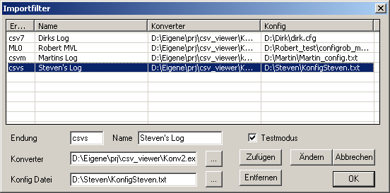

Der negative Überlauf ("-1.#IND00") führt jetzt ebenfalls zur
Unterdrückung des Graphen; Mit dem Schalter „Testmodus“ im
„Filter“-Dialog kann man die Konvertierung erzwingen (Änderung der
Konfigdatei); Graphen sind jetzt im Diagramm eingesperrt und können
nicht ins Abseits, die Achsenbeschriftung übermalen.
mfG Ingo

Hallo Ingo, habe mit den Testdaten und der neuesten Version wieder etwas
hin und her gezoomt. Vielleicht wirst Du aus dem Ergebnis (siehe Bild)
schlau !?
Hallo Jan!
Die Darstellung von deinem Screenshot ist, für die eingestellten
Maßstäbe korrekt, vielleicht verwirrt es ein wenig, das "Spalte6" ihren
Ruhepegel bei 1 hat, wärend andere Kurven nach 0 zurückkehren, deshalb
die Waagerechte Linie.
Ebendieses Vorgehen würde ich übrigens auch für "Digitalsignale"
vorschlagen, erster Kanal bleibt (0/1), zweiter +2 (2/3) dritter +4
(5/5) usw. Dann sind die schön übereinander.
mfG ingo

Das Problem mit dem Danebenklicken in die Legende gelöst; Schriftart
(nicht Größe) einstellbar; Konverter: Überspringen von unbrauchbaren
Zeichen vor dem Wert (alles außer Ziffern, Punkt und Minus), Änderung
der Interpretation der Konverterkonfig, „Zeilen“ jetzt etwas andere
Bedeutung;
Einfügen von Kommentaren jetzt möglich; Validierung der Konfig, bevor
begonnen wird, Tempdatei zu schreiben, damit wird verhindert, eine
ungültige Tempdatei zu hinterlassen. Achtung! entgegen der Beschreibung,
sind Klammern derzeit nur für Funktionsaufrufe möglich! Das wird als
nächstes Korrigiert.

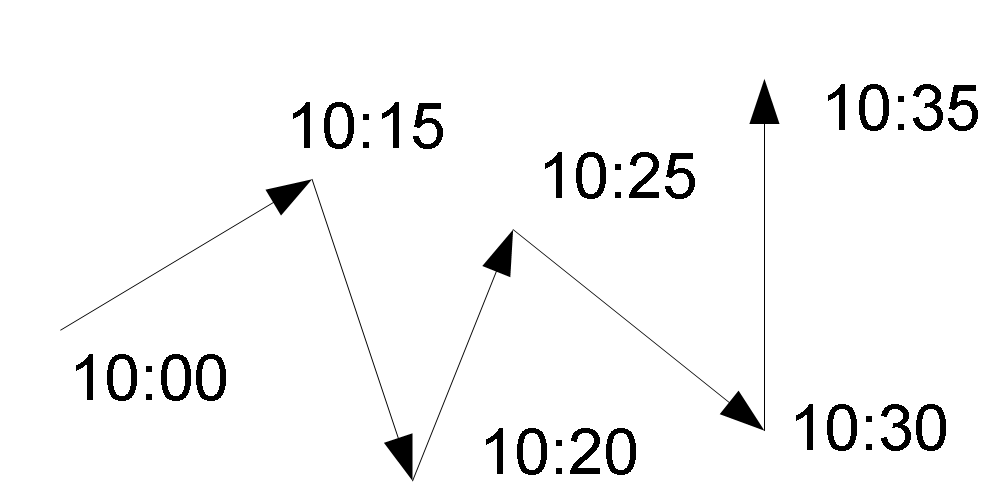

keine 3D grafik.
wenn ich mit dem cursor durch das X/Y Diagrammfahre möchte ich gerne
dazu in einem extra fenster mit einem Punkt die gps koordinate markiert
haben.
Ziel: du hast eine Rennstrecke und hast alle daten während der fahrt mit
geloggt. Danach schaust du dir die daten an, kannst aber nicht
nachvollziehen in welcher kurve die kräfte grade aufgetreten sind.
In dem extra fenster, würde mit hilfe der GPS koordinaten,eine
draufsicht der gefahrenen strecke gezeigt werden. wenn du durch deine
X/Y Werte scrollst wird dir dann zu jedem punkt die stelle in der
strecke markiert.
hoffe das war besser erklärt.
ist das machbar?
Beides integrieren würde ich ungern, (weil recht speziell), für das
Plotten des Wegverlauf könnte ich mir vorstellen, (in einem
Exraprogramm) einen Vektor (evtl mit Uhrzeit) je (einstellbarem?)
Intervall plotten, muss ich mal sehen, kann ich aber noch nicht
versprechen.
mfG ingo

Irgendwie bin ich zu Blöd den Konverter richtig einzustellen.
Ich habe eine Datei mit diesem Inhalt:
1,0.262500,262,100,0,0,0,393,0,0
2,0.262500,262,100,393,0,0,393,0,0
3,0.264200,264,100,396,0,0,396,0,0
4,0.253500,253,100,379,0,0,379,0,0
5,0.253500,253,100,379,0,0,379,0,0
6,0.252400,252,100,378,0,0,378,0,0
7,0.274300,274,100,411,0,0,411,0,0
8,0.274300,274,100,411,0,0,411,0,0
9,0.292900,292,100,438,0,0,438,0,0
10,0.292900,292,100,438,0,0,438,0,0
80692,-0.014000,14,300,21,-6,0,21,6,4
80693,-0.014000,14,300,21,-6,0,21,6,4
80694,-0.010600,10,300,15,-6,0,15,6,4
80695,-0.012900,12,300,18,-6,0,18,6,4
Und möchte den nun umwandeln.
Die Daten sollen einfach nur rein kommen zum ansehen
Der Aufbau ist:
Daten Nummer, Strom [A], ABS Strom [mA],A,B,C,D,E,F,G
Bei allen versuchen die ich gemacht habe stürzt der Konverter ab oder
macht nichts.
Dirk
Hallo Dirk!
Habe dir mal, entsprechend deiner Erläuterungen, eine Konfig gebaut.
Vielleicht muss ich die ensprechenden Abschnitte in der Anleitung auch
noch etwas überarbeiten. Da, wie bereits geagt, Datum/Uhrzeit benötigt
werden, wird die hier, als Dummy, über Dateizeitstempel/festes Intervall
gemacht. Das große Intervall von 600 Sekunden war hier nötig, um die
kleine Datei Bildschirmfüllend anzeigen zu können, wenn deine Datei
'zigtausende Werte hat reicht bei dir vielleicht auch eine Sekunde. Der
Maximale Zoomfaktor ist 1 Sekunde/Pixel.
Für den Messwertsample habe ich unmittelbar vor den großen Pegelwechsel
geklickt.
Hoffe, das hilft erstmal weiter,
mfG ingo

Umsomehr ich rumspiel, desto fällt mir auf :-/
Wenn ich einige Zeit mit dem Programm beschäftigt bin und mit einer
Datei hin und her zoome, entwickelt sich der Graph plötzlich so, wie er
im Anhang ist- Was ist da denn los??? Was mach ich falsch?
Danke nochmal :-)

gibt es eine Möglichkeit mit dem Konverter das Format von Datum und
Urzeit zu überarbeiten? Mein Logfile sieht so aus:
DATE & TIME;T1[C];T2[C];T3[C];
2011-10-01 00:00;16;40;55;
2011-10-01 00:01;16;40;55;
Datum und Uhrzeit sind somit in der ersten Spalte und nicht getrennt.
Natürlich müsste auch das Datum "umgebaut" werden.
Danke und Gruß
Martin
Martin M schrieb:> gibt es eine Möglichkeit mit dem Konverter das Format von Datum und> Uhrzeit zu überarbeiten? Mein Logfile sieht so aus:
Hallo Martin,
Hab mir schon gedacht, das solche Wünsche kommen,
werde mich der Sache mal annehmen, kann aber noch nicht versprechen,
wann's fertig ist,
mfG ingo
Martin M schrieb:> gibt es eine Möglichkeit mit dem Konverter das Format von Datum und> Urzeit zu überarbeiten? Mein Logfile sieht so aus:>> DATE & TIME;T1[C];T2[C];T3[C];> 2011-10-01 00:00;16;40;55;> 2011-10-01 00:01;16;40;55;
Habs jetzt soweit, das es funktioniert:
Das Datum/Zeitformat kann jetzt durch einen entsprechenden Eintrag in
der Config festgelegt werden (Anleitung!) Die Konfig für dieses Beispiel
hängt mit an. Also ist diesmal nur der Konverter betroffen.
mfG ingo

Hallo Steven,
Hab mal kurz über die Datei drübergeschaut, wenn zwischen Datum und
Uhrzeit ein Tab (Separator) wäre und diese beiden Spalten nur mit
"Datum" und "Zeit" beschriftet wären, würde es fast ohne Konverter
gehen.
Werde heut Abend mal eine Konfig für den Konverter vorgereiten.
mfG ingo
Hallo Steven,
Hab mir deine Datei mal vorgenommen, mit anhängenden Resultaten.
Was im ersten Moment die Auswertung etwas erschwehrt, ist der Umstand,
das auch kumulierende Zähler (Betriebssekunden), mit unhandlichem
Wertebereich enthalten sind. Dort habe ich mir erlaubt, mit Hilfe einer
Division durch 3600, daraus Betriebsstunden zu machen. Falls diese Daten
überhaubt nicht benötigt werden, können die entsprechenden Zeilen aus
der Konfig auch ganz rausgelöscht werden, dann verwirren sie auch nicht
mehr. Ansonsten der Tipp, erstmal jeden Graphen in der Legende anklicken
(hervorheben), und bei Nichtgefallen mit Dopperklick ausblenden.
hoffe, das hilft erstmal...
mfG ingo
