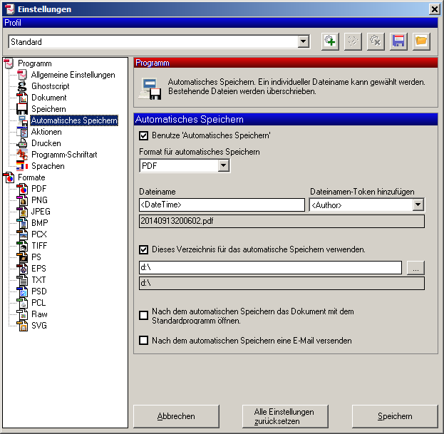

eben habe ich versucht, in ein .pdf (Adobe Acrobat) zu drucken, Ergebnis
ist die angehängte Fehlermeldung und der Absturz des Viewers (WinXP pro,
SP3).
?? wieso drei Bilder ?? hab's nur einmal angehängt (lt. "Dateianhang")
Gast #3659027
Hallo B. Obachter,
Tritt das Problem mit der Vorgängerversion ncht auf? Habe seitdem nur
die Strichstärke für den Ausdruck geändert. Die ist um so größer, je
kleiner das Programmfenster vor dem Ausdruck war. Gegebenenfalls muss
ich hier eine Maximalgrenze einbauen. Bin sowieso gerade dabei, ein paar
neue Features neu einzubauen. Habe hier zum Testen, den "pdf-creator
1.3.2" genutzt, damit gabs keine Probleme, das Adobe Zeugs, möcht ich
mir privat nicht antun, schaue aber mal, ob ich eine Möglichkeit zum
Testen damit finde.
mfG vom ingo
#3659067
Hallo Ingo,
hab's mit der Version vom 28.04.2014 probiert, Ergebnis das Gleiche.
Ich denke auch, dass es am Acrobat liegt. Da der wohl nicht so
verbreitet ist, lohnt eine Anpassung eher nicht, denke ich.
Ich kann ja auch den "pdf-crator" benutzen.

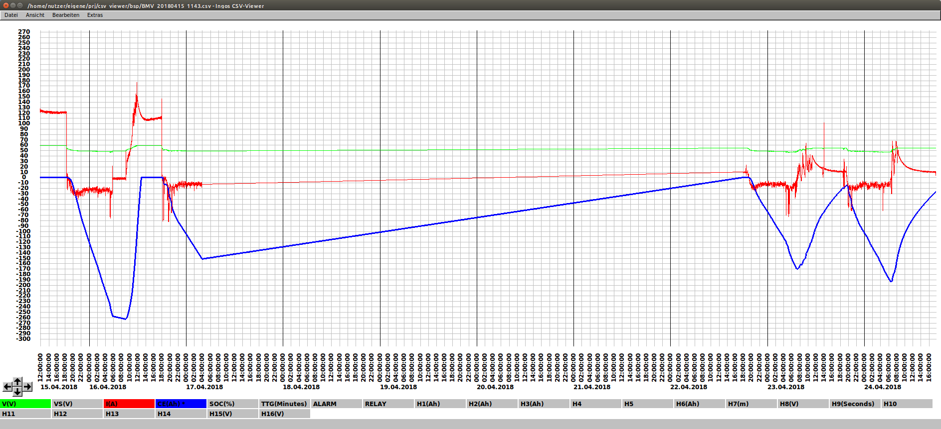

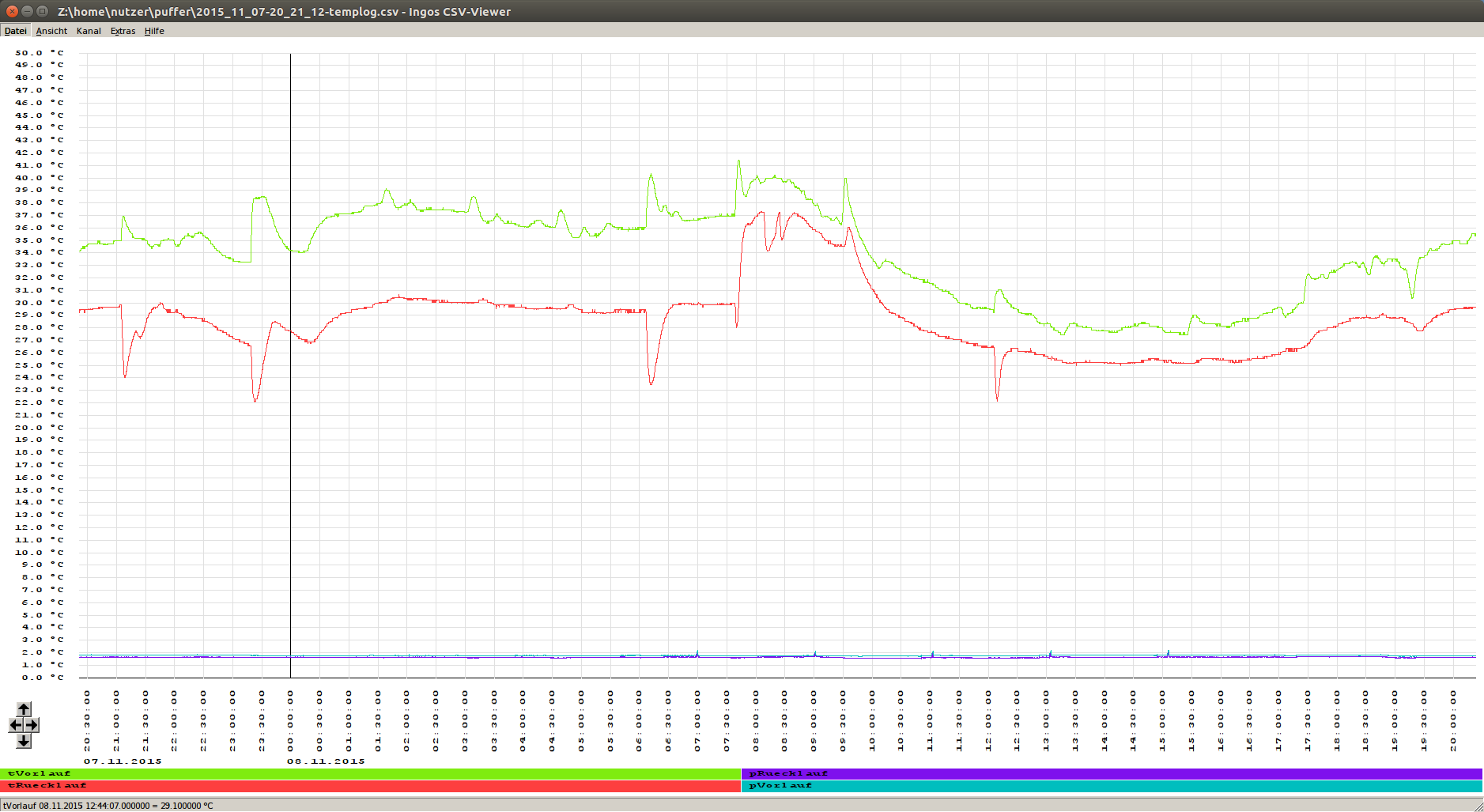

#3663137

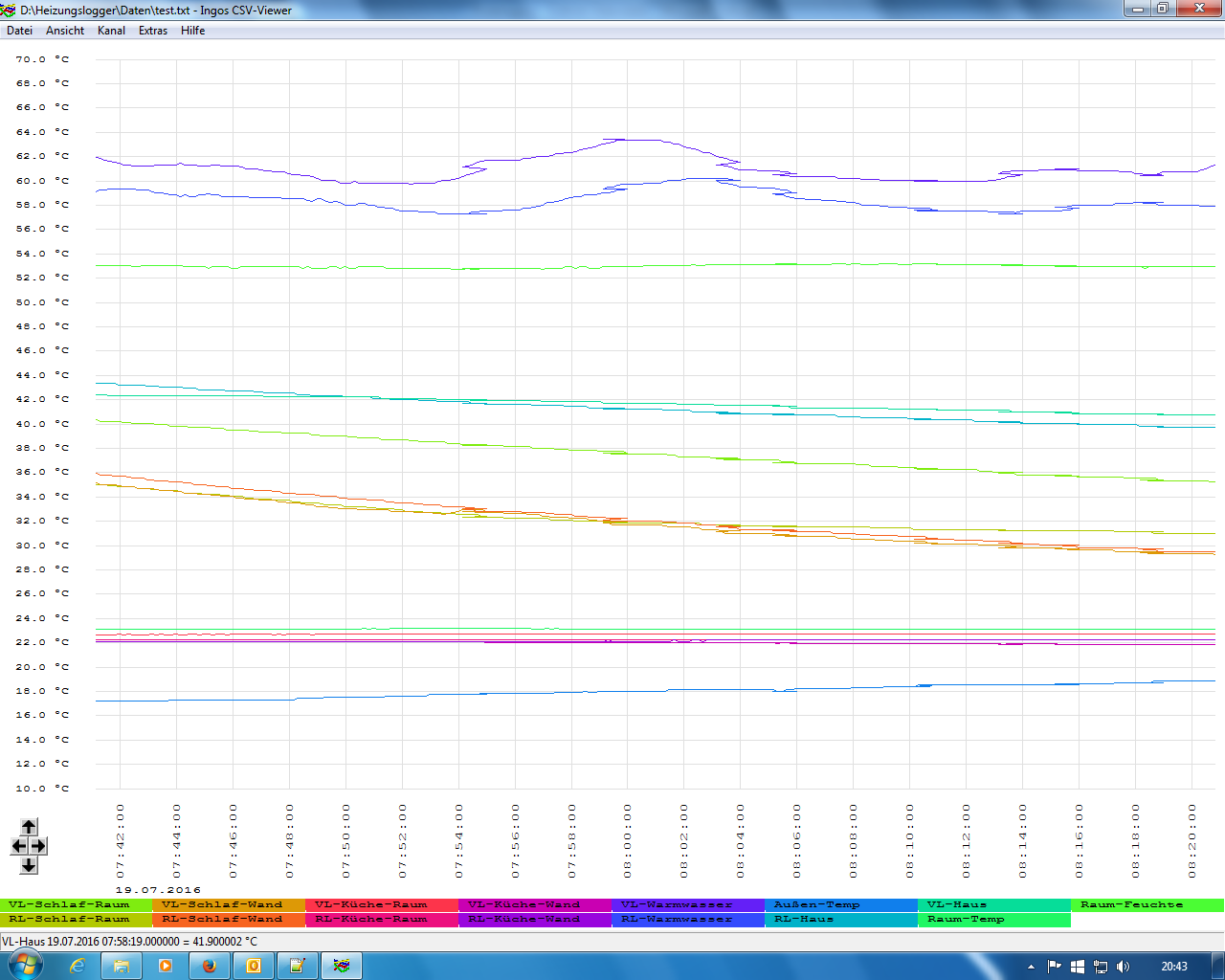

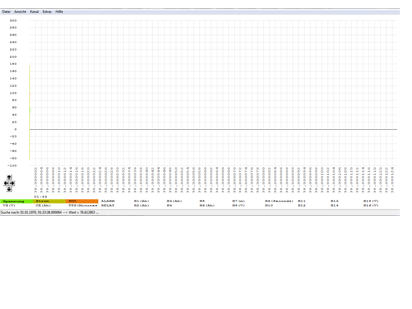

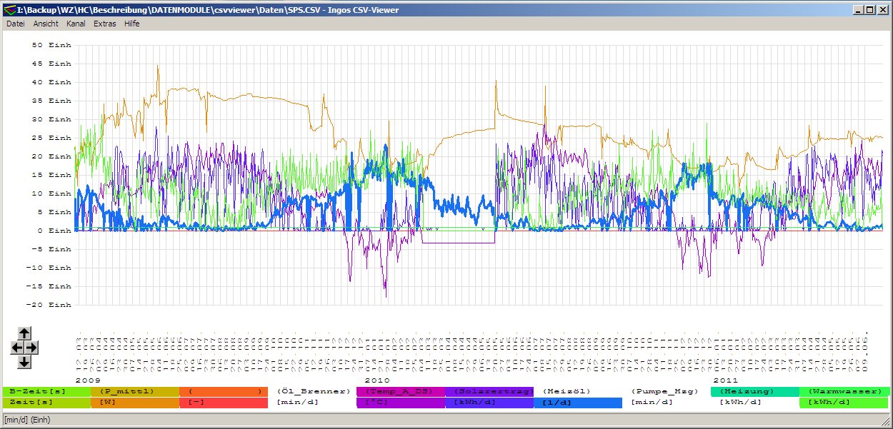

Hallo Ingo, zunächst einmal ein großes Lob an Dich für Deine Mühen. Bin
gerade auf Dein Programm gestoßen, weil ich auch nach einem
Auswerteprogramm für csv Dateien gesucht habe. Excel und co sind zu
umständlich oder es funktioniert nicht so, wie ich es haben möchte. Mein
Projekt ist ähnlich wie Deins angelegt: Eine selbstgeschriebene Software
steuert die Heizung und andere Teile des Hauses und sammelt dabei
fleißig Daten [[haus-computer.de]]. Zufälligerweise hat meine SPS.csv
fast das gleiche Datenformat, lediglich die Kopfzeilen unterscheiden
sich etwas. Daher meine Frage, bevor ich den Konverter programmiere:
kannst Du Dein Programm etwas "toleranter" beim Dateneinlesen gestalten?
Konkret: Nicht nur das Wort "Zeit", sondern auch "Uhrzeit" akzeptieren
und generell alle Zeilen mit einer Raute am Anfang komplett ignorieren?
Unter Linux und konkret bei gnuplot ist das mit der Raute Standard.
"Zeit" habe ich übrigens gleich dreimal: als Uhrzeit, als Unixzeit und
als Programmlaufzeit. Ich bräuchte also nur eine Raute entfernen und der
Viewer wäre sofort einsatzbereit. Für das Screenshot habe ich beide
Kopfzeilen angepasst, ich hänge aber die originale Datei an. Für die
normale tägliche (automatisiert ablaufende) grafische Aufbereitung der
einzelnen Sensordaten verwende ich gnuplot. Die Heizungsdaten kann man
mit dem Solvisviewer darstellen, aber eben nur die (spezielles
Minutenlog-Format). Für die freie Analyse ist der csvviewer ideal.
Noch zum Screenshot: planst Du die Ansicht der horizontalen Skala einmal
zu überarbeiten ;-)
#3663795
ich nochmal.. Auch das Einlesen und die Auswertung einer 6MB großen
nichtlinearen csv funktioniert super schnell, alle Achtung!
Aber bei Daten, die sich über Wochen erstrecken, wäre eine andere
horizontale Beschriftung besser: vielleicht über eine Umschaltung Zeit
<--> Datumanzeige, je nach Intervalgröße. Das ist bei Excel bzw. OO auch
ein Problem ;-(
Uwe

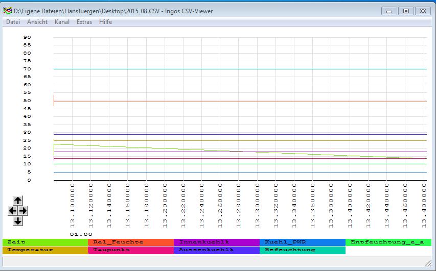

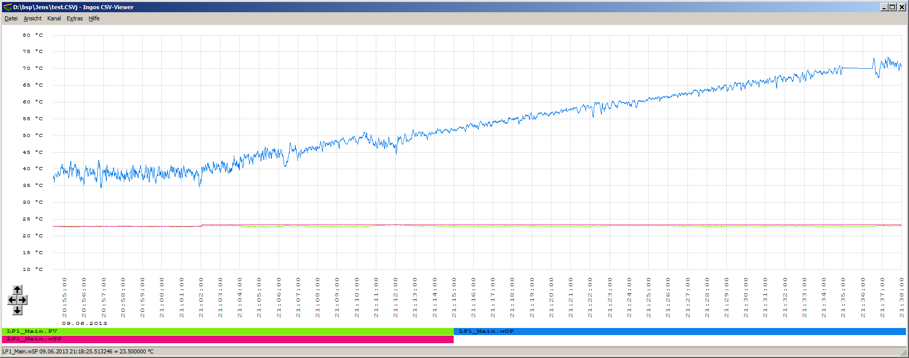

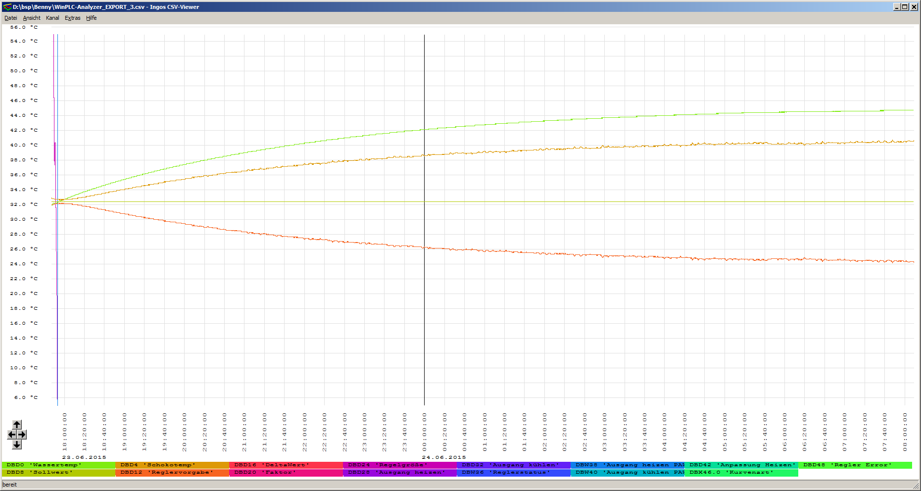

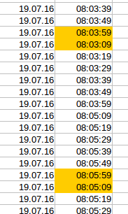

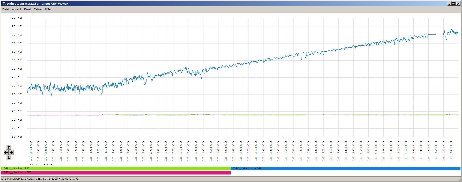

#3721623
Hallo Ingo,
suche nach einer Lösung, Messdaten wie aus beigefügter Datei grafisch
darzustellen. Komme aber mit dem Datum Zeit Format nicht zurecht.
Hast Du eine Lösung?
Habe den csv_viewer installiert und auch verschiedene Konfigs probiert,
komme aber nicht ans Ziel.
LG Jens
Gast #3722217
Hallo Jens,
kannst Du über die Herkunft der Datei was sagen (wann aufgezeichnet,
Intervall)? ich werden nämlich aus den Werten auch nicht schlau.
Es wird hier wohl ein spezieller Konverter erforderlich, der aber wohl
nicht sehr Aufwändig sein dürfte, wenn man erstmal die Skalierung dieser
Zeitmarken kennt. Unixzeit ist es wohl nicht.

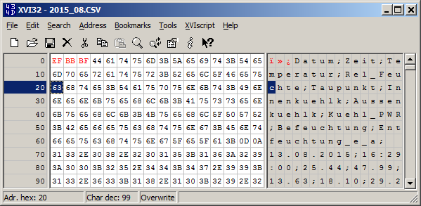

#3722240
Hallo Ingo,
es sind logfiles eines Inbetriebnahme Tools für Prozessregler der Firma
Eurotherm, das Softwarepaket ist "iTools" und das darin befindliche
Programm ist "OPC Scope".
Wenn ich die Datum/Zeit Spalte formatiere in
"Benutzerdefiniert    TT.MM.JJJJ hh:mm:ss,000"
erhalte ich, was ich sehen will.
Die Messdaten sollen nur eine Nachkommastelle anzeigen, das ist aber
erstmal nicht das Problem.
Nur fügt das Log Programm permanent neue Messdaten hinzu.
Wenn ich die Formatierung ändere, wird die Datenrecorder Funktion
deaktiviert, weil Datei ungültig.
Soviel ich weiss, bezieht sich das Datum auf eines irgendwann in der
Vergangenheit + Anzahl der Tage (die Zahl die da steht) =
Aufzeichnungsdatum
Mit der Uhrzeit wird es sich gleich verhalten.
Mach mich mal weiter schlau, was ich dazu noch in Erfahrung bringen
kann.
Dir erstmal vielen Dank.

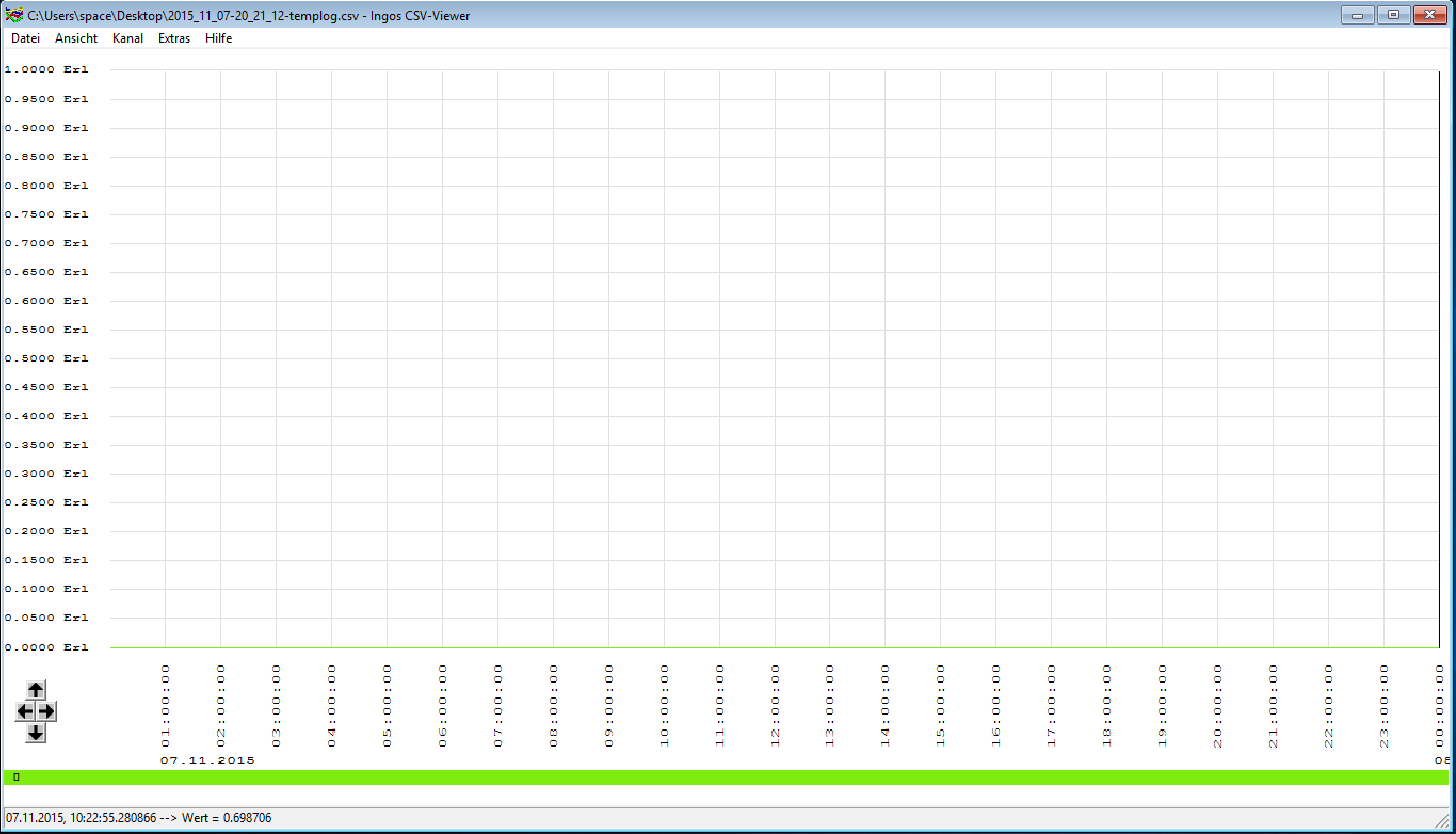

Gast #3722327
Hab mal einen Versuch gemacht.
Die Gleitkomma-Zeitangabe hab ich mit 32768 multipliziert, dann ist der
ganzzahlige Anteil des Produktes, interpretiert als Unixzeit, annähernd
in der Gegenwart mit einem Intervall von etwa 100mS. Die originale Datei
enthält auch einige Unterbrechungen, mit neuem Kopf und Sprung in der
Zeit, wohl beim Abbruch/Neustart der Messung.
Wenn man jetzt noch wüsste, wann die Messungen gestartet wurden und wie
lange sie gelaufen sind, dann könnte man jetzt noch tunen (Zeile 25).
mfG vom ingo
Edit: der Konverter benötigt keine Konfigdatei, benutzt aber die gleiche
Aufrufsyntax, wie der reguläre, daher am Platz für die Konfigdatei das
"Dummy", könnte auch irgendeine Datei stehen.
Gast #3722439
Hallo Uwe,
hab auf die Schnelle, den Grenzwert, bei dem von Tagesrasterung auf
Wochenrasterung umgeschaltet wird etwas hochgesetzt, bei der
Wochenanzeige sind die Raster jeden Donnerstag, hab gerade geschaut
warum: der 1.1.1970 war ein Donnerstag. Das werd ich aber wohl noch so
verbogen bekommen, das die Montage beschriftet werden. Spätestens bei
den Monaten wird es dann kompliziert. Vielleicht fällt mir dazu aber
noch was ein.

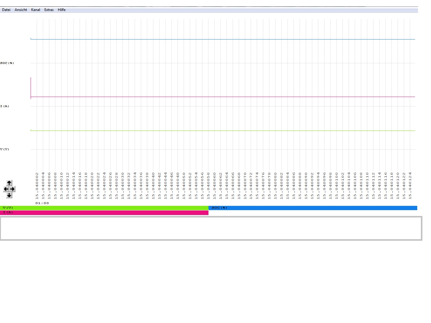

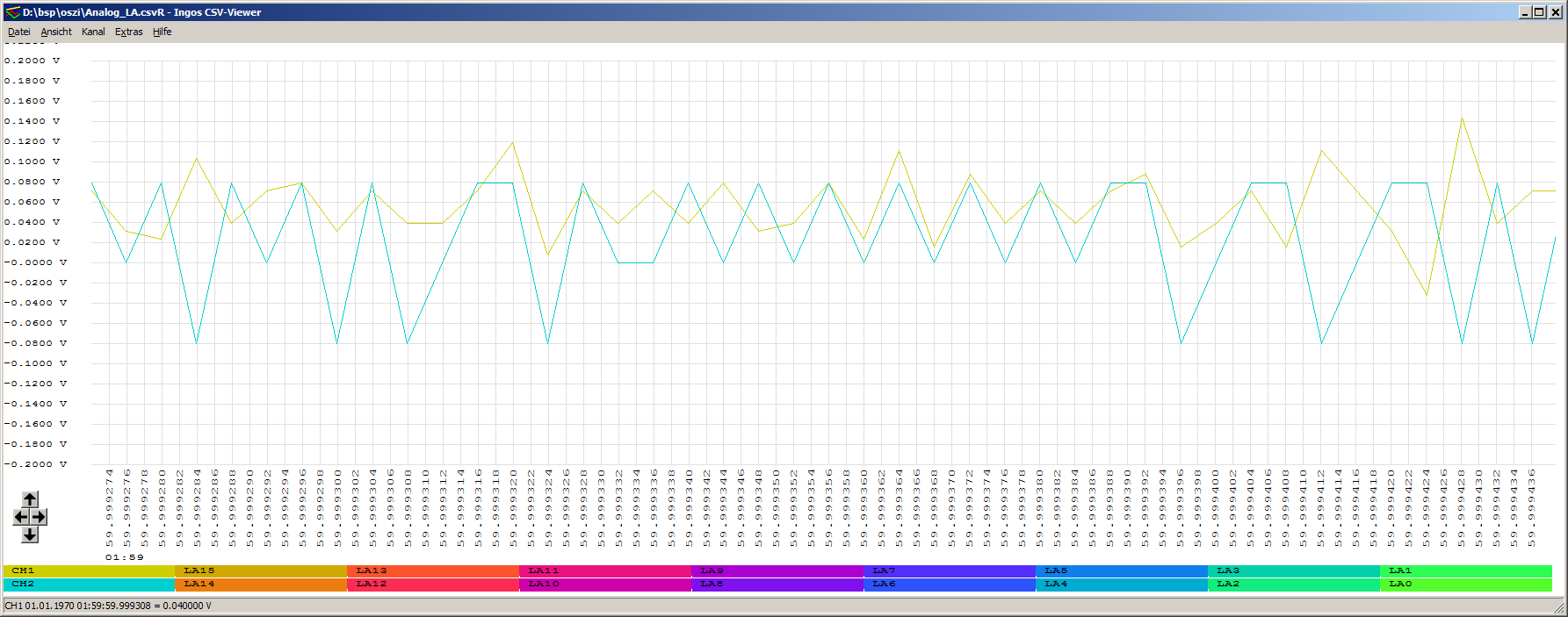

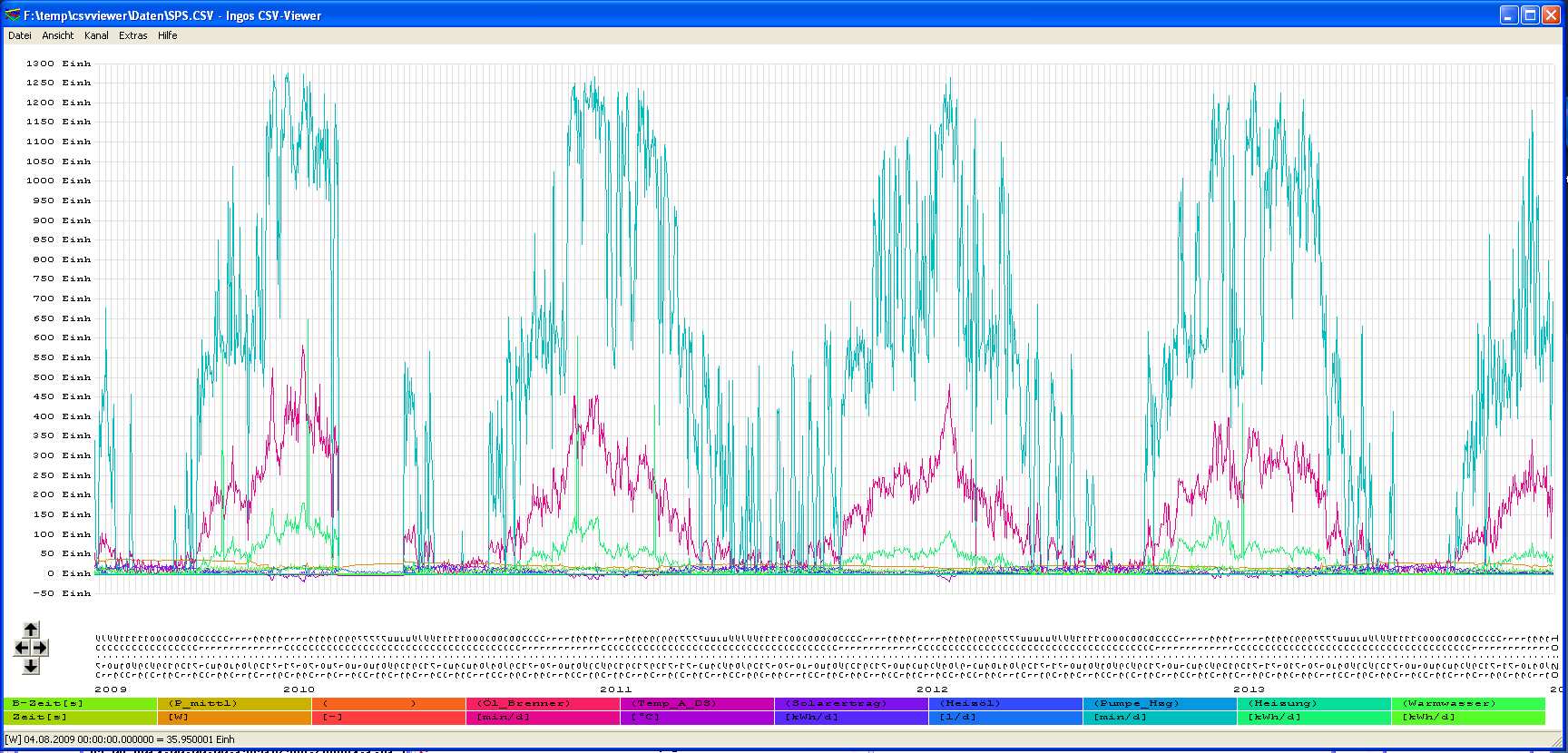

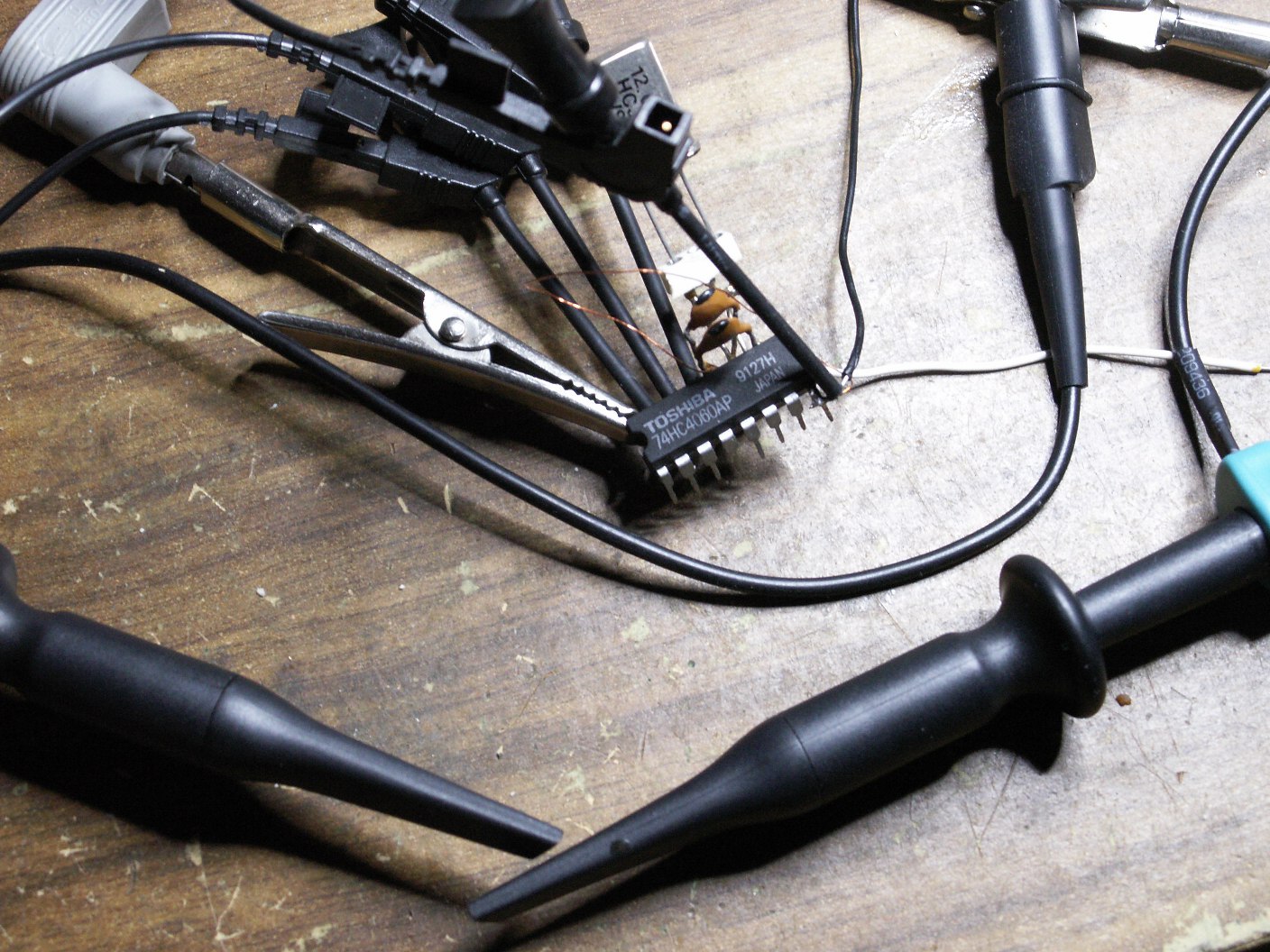

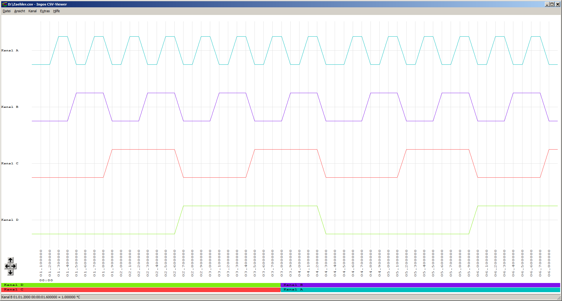

Gast #3723251
die Anfrage Beitrag "Re: Visualisierung von geloggten Daten" hat mich
dazu gebracht, etwas weiter zu verfolgen, was mir schon einige Zeit
durch den Kopf geistert: Die Aufzeichnungen von meinem Rigol DS1052D.
Das Ergebnis im Anhang, müsste auch für das 1052C ohne LA funktionieren.
Die LA-Kanäle werden im Konverter mit Offsets im Bereich -48 bis -16
beaufschlagt, erscheinen daher unter den Analogkanälen (beide
Normalerweise ohne Offset). Auf dem Ausdruck im Anhang, habe ich für den
Kanal 2 einen manuellen Offset von 6 eingegeben, der Kanal 1 stand noch
auf AC, ist mir aber erst hinterher aufgefallen. Die schlechte
Signalqualität der Analogkanäle, würde ich mal meiner fliegenden
Verdrahtung anlasten (Foto, Analogkanäle schon abgefallen).
Im Viewer werden jetzt, Textzeilen die mit # beginnen ignoriert, im Kopf
von Spalte 2 muss jetzt nicht mehr "Zeit" stehen, es genügt, wenn "eit"
drin vorkommt ("Uhrzeit").
mfG vom Ingo

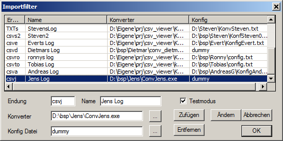

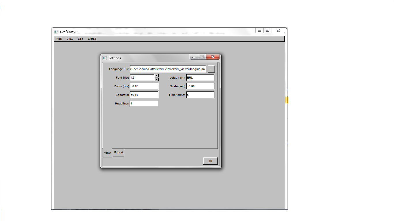

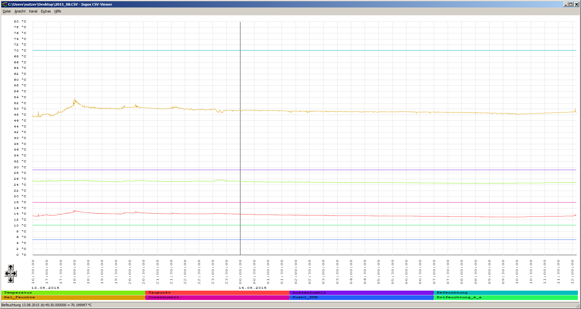

#3723836
Hallo Ingo,
habe beide Files ins csv_viewer Verzeichnis gespeichert, der Filter ist
auch wie m Screenshot von Dir.
Wie weiter?
Wenn ich die test.csv öffnen möchte kommt Fehlermeldung
"Datei hat falsches Format (Spalte 2 ungleich Zeit)!"
Was mach ich falsch?
Dein Screenshot der grafischen Darstellung schaut auf alle Fälle sehr
gut aus.
Hätt ich auch gern :)
Eine test.csvj kann ich auf meinem Rechner nicht finden.

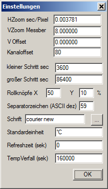

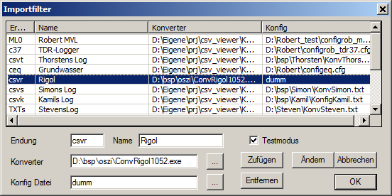

Gast #3723974
Hallo Jens,
kannst Du bitte deine Beispieldatei, aus dem Oszi bereitstellen?
(Storage-> Waveform-> extern->neue Datei->Dateinamen bestätigen)
Bei Betrieb mit LA, bitte das Ausgabeformat für den LA auf "Hex"
stellen, die Datei sieht dann etwa so aus, wie im Anhang (umbenannt in
".csvR" zwecks Unterscheidung von anderen Formaten).
Edit: hab mal noch versucht, die Filtereinstellungen mit anzuhängen;
Autsch, wird nur eine von den Anhängen angezeigt, daher die
Filtereinstellungen jetzt dreimal, sorry.
In der Beispieldatei sind alle Signale 0, (Analogeingänge nur
eingekoppeltes,
die LAs sind zu sehen, wenn man den Vertikalmassstab verringert (paarmal
'n', und Pfeil runter);

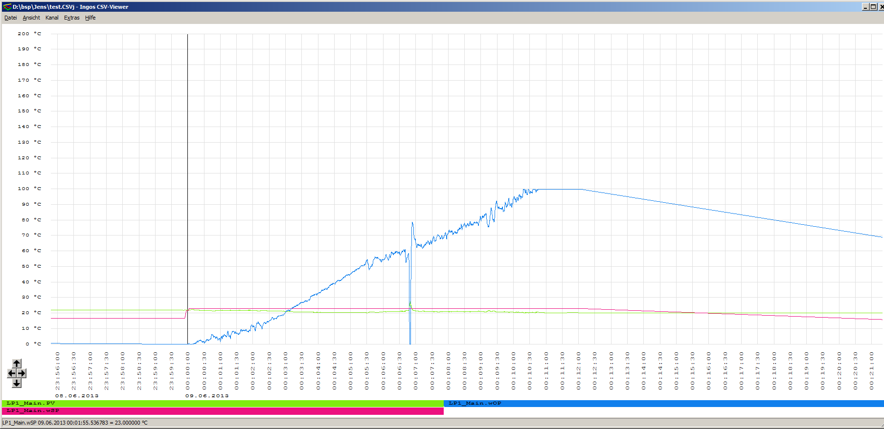

#3724016
Ich glaub jett geht was durcheinander.
Ich habe gar kein Oszi :)
Die Daten in der test.csv werdem am PC mit einem OPC Scope erzeugt.
test.csv nochmal anbei.
mfG vom ingo
Gast #3724034
Hallo Jens,
da hatte ich was verwechselt, dachte, es geht um den letzten Beitrag.
Ich habe deine Datei, bei mir in .csvj umbenannt, damit der Viewer sie
von anderen Formaten unterscheiden kann und die richtige
Konvertereinstellung auswählt. Wenn dies das einzige Format ist, welches
Du mit dem Viewer anzeigen möchtest, kannst du auch in den
Filtereinstellungen die Endung csv eintragen, dann brauchst du sie nicht
umzubenennen.
Was mir zu dieser Datei noch fehlt, ist der Start/Endzeitpunkt der
Aufzeichnung, damit ich die Zeitberechnung noch justieren kann. Die
Angaben auf der Zeitskala werden sicherlich nicht stimmen?
#3724119
wenn man in der beigefügten csv die Datum/Zeit Spalte A
benutzerdefiniert formatiert in TT-MM.JJJJ hh:mm:ss,000 wird die
entsprechende Zeit angezeigt.
Habe die Aufzeichnung auf 1000ms Intervall eingestellt.
Die Milisekunden werden eigentlich nicht benötigt.
Aktuelle csv von heute ist nochmal dabei

Gast #3724132
Jetzt hab ich es begriffen, Du meinst die Formatierung im
Tabellenkalkulationsprogramm. Jetzt bekomme ich im LibO plausible Werte.
Dann werd ich mich mal an die Analyse machen,
bis später
Gast #3724158
So, das Geheimnis des Zeitformats ist jetzt anscheinend gelüftet: Die
Excel-Zeit beginnt offensichtlich am 30.12.1899, um 00:00:00 Uhr mit dem
Wert 0. Ein Wert von 1, ist ein Tag später. Der Ursprung der Unix-Zeit
entspräche dem Excel-Wert 25569,0 Damit sind die Zeitmarken jetzt die
Gleichen, wie in LibO Calc, wenn ich die Zellen so formatiere, wie Du
beschrieben hast.

Gast #3744727
Hallo Lukas,
Du hättest die selbstgeschriebene Konverter-Batch auch durch den Viewer
aufrufen lassen können. Du hättest in %1 die Quelldatei, in %3 den Namen
für die (temporäre) Zieldatei übergeben bekommen, %2 wäre der Parameter
für die Konfig-Datei, die du aber nicht brauchst, daher in der
Filtereinstellung irdendein Dummy eintragen. Dann wäre es auch mit
verschiedenen Dateien, an verschiedenen Orten gegangen. Aber hat sich ja
jetzt erledigt,
ebenfalls schöne Grüße
vom ingo

Gast #3802167
Ging doch schneller, wie gedacht:
man kann der "PrintDialog"-Funktion mitgeben, das sie sofort mit dem
Standarddrucker zurückkommen soll(PD_RETURNDEFAULT). Ich muss dann aber
trotzdem noch im "PDF-Creator" zweimal auf "Speichern" klicken. Aber
vielleicht kann man es ja dort irgendwo festnageln.
Aufruf mit "/print" als zweites Argument, nach dem Dateinamen.
Edit: Jetzt hab ich das automatische Speichern auch gefunden.

Gast #3810345
Kurzes Feedback: Es läuft einwandfrei auf dem Server! freu
Einzig FreePDF (oder mainzwegen auch PDFCreator) muss ich noch
überreden, als Dienst zu laufen und nicht als Benutzeranwendung, was
jedoch auch zu stemmen ist. Bis es soweit ist, bleibe ich einfach
angemeldet und gut. :-)
Grüssle
Ralf

Im Beispielaufruf, mit dem Parameter "-Time=2" wird die Dezimalzahl als
Mikrosekunde interpretiert, so das es auch mit größeren Zahlen keine
Probleme geben dürfte(als wie, wenn 1000 Sekunden als Minuten und
Sekunden angezeigt werden würden).

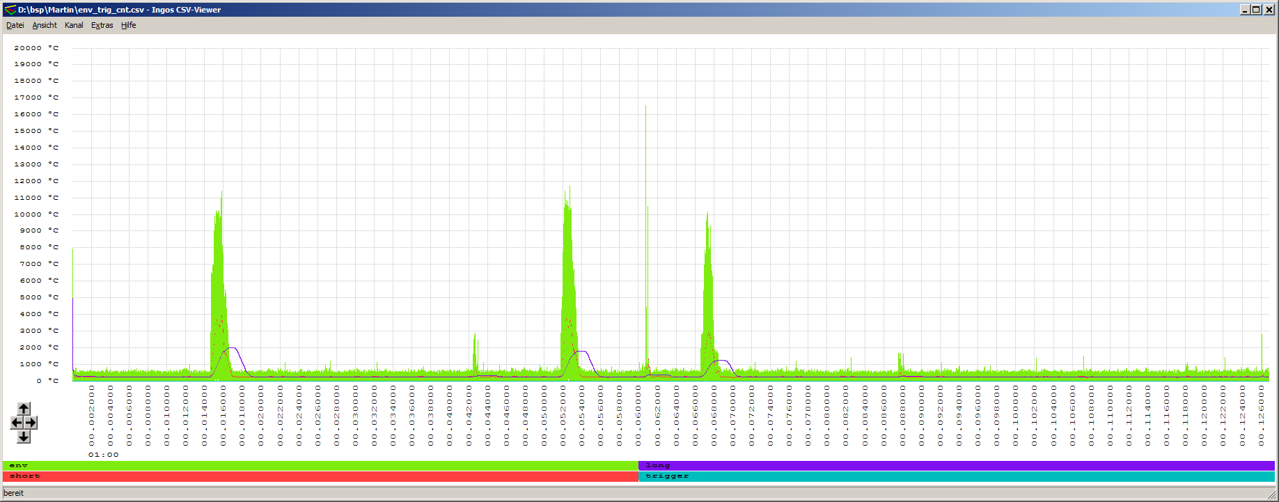

Gast #3870180
Hallo Martin,
bei mir wird die Datei volständig gezeichnet und nur bei Erfordernis neu
aufgebaut (wenn sich ein anderes Fenster drüber- und wieder wegschiebt).
Zeitformat sollte "-Time=3" sein, das sind Mikrosekunden, 2 wären
Millisekunden, damit wäre man bei deiner Datei (126875 Samples) schon
bei über 2 Minuten. Vielleicht fällt mir noch ein Grund ein, der dein
beschriebenes Verhalten verursacht.
mfG vom ingo
Gast #3870212
hmmmm
Time 2 oder 3 macht keinen Unterschied;
Rufe ich per .bat
csvview d:\env_trig_cnt.csv -Time=3
auf, dann öffnet sich ein kleiner Teil des Files und "ganze Datei"
bleibt ohne Funktion
Rufe ich per .bat
csvview -Time=3
auf und lade die Datei mit dem Datei/öffnen Dialog, dann will er die
ganze Dateil darstellen und zeigt das beschriebene Verhalten.
Eventuell ein Speicherproblem oder zu viele Daten?
Gruß, Martin.

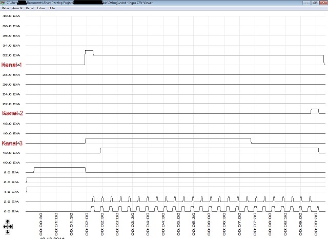

Auch ich habe einen Wunsch. Wäre es, z.B. als Option, möglich, die
Y-Achse anstatt mit Werten und Einheiten mit dem Namen des jeweiligen
Graphen zu belegen? Sinnvoll ist dies zum Beispiel, wenn nur
Schaltzustände geloggt, welche dann als Ablaufdiagramm ausgedruckt
werden.
Gast #3935877
Hallo Zusammen,
der Beitrag Beitrag "Re: Visualisierung von geloggten Daten" hat mich
veranlasst, noch einmal gründlich über das Thema mit der Darstellung von
Logikpegeln nachzudenken. Das (vorläufige) Ergebnis im Anhang.
Unter "Extras->Einstellungen" den gewünschten vertikalen Versatz der
Kanäle (Kanaloffset) eintragen, dann ,mit "Ansicht->gestapelt"
umschalten. Die Kanalbeschriftungen entspechen dem Wert 0, die vertikale
Vergrößerung wird verringert werden müssen (ein paarmal "n(iedriger)"
drücken).
Die Datei braucht keine kanalspezifischen Offsetwerte mehr mitbringen
(siehe Beispieldatei zaehler.csv).
Werde weiter am Ball bleiben (auch an den anderen, noch offenen Themen).
mfG und frohes Fest
vom ingo
Edith meint, ich sollte meine Rechtschreibung verbessern, naja..
Gast #3935999
kleine Änderung:
Bei gestapelter Anzeige, werden die aktiven Kanäle jetzt gleichmäßig,
auf die verfügbare Höhe verteilt. Eine Einstellung des Kanaloffset ist
damit nicht mehr erforderlich und wurde wieder entfernt. Die Geometrie
ist damit beim Ausdruck, auch wieder proportional zur
Bildschirmdarstellung. Kommandozeilenargument zum Erzwingen der
Stapelanzeige: -Stapled=1 oder 0.
Kleiner Tip: bei Anzeige von Binärsignalen (0/1), den vertikalen Offset
(Extras->Einstellungen) auf 0.5 einstellen, dann sind die Signale um die
Achse symmetriert(Screenshot), normalerweise würden sie "auf der Achse
stehen".
mfG vom ingo

Gast #3955165
Zunächst einmal Vielen Dank für die schnelle Umsetzung.
Ein Detail erschließt sich mir jedoch noch nicht ganz. Setzt die
"gestapelte Anzeige" digitale Werte (0 oder 1) voraus?
Kann ich diese Anzeigeform auch für analoge Werte "erzwingen"? Ergäbe
natürlich nur einen Sinn, wenn die einzulesenden Daten bereits
entsprechend "präpariert" sind.
Hintergrund: siehe Kanal 1 im angehängten Bild unter
Gast #3956199
Nein, auch analoge Werte sind natürlich möglich. Lediglich fehlt die
Beschriftung der Y-Achse mit Werten, so dass dort nur die Proportionen
erkennbar sind. Die Kanalbeschriftung und die zugehörige Hilfslinie
befinden sich auf der Höhe des Wertes "0" für den jeweiligen Kanal(wenn
kein Offset eingestellt ist).
Die Ansicht (normal oder gestapelt) wird mit den Programmeinstellungen
gespeichert und bei der nächsten Nutzung wiederhergestellt. Erzwingen
kann man die Darstellung, wie bereits geschrieben, mit dem
Kommandozeilenargument -Stapled=1. Die Daten brauchen wie ebenfalls
bereits geschrieben, nicht mehr besonders vorbereitet werden (sollten
sich lediglich alle in der gleichen Größenordnung befinden), sollten
aber keinen kanalabhängig aufsteigenden Offset haben.

#4139573
Hallo Ingo,
auf der Suche nach einem Programm zum Visualisieren von Log-Datein bin
ich auf Deinen CSV-Viewer gestoßen. So wie es ausschaut hast Du damit
vielen eine Freude gemacht, auch für mich ist es genau das was ich
brauche. Ich habe damit aber ein kleines Problen dessen Ursache ich
nicht erkenne. Und zwar wird die Zeit als Kanal dargestellt (siehe
Anhang) das erscheint dann als "Sägezahn". Zum Unterschied zu Deiner
Musterdatei gebe ich aber noch die Sekunden an. Hast Du da für mich eine
Erklärung.
Vielen Dank und Gruß
Hans-Jürgen
Gast #4140255
Hallo Hans-Jürgen,
die Ursache war garnicht so offensichtlich, Datei im Editor geöffnet:
sieht alles gut aus, warum wird der Kopf nicht richtig ausgewertet? Die
Lösung brachte dann der Hex-Editor: die Datei ist wohl in einem UTF
(Unicode?) Format gespeichert. In ANSI umgewandelt, wird sie richtig
angezeigt. Werde mal schauen, ob ich die UNICODE-Unterstützung noch mit
einbauen kann.
Erstmal noch einen schönen Feiertag!

Hallo Ingo,
ich habe dein Programm heute mal ausprobieren wollen aber lande immer in
einem Absturz der Software.
Dazu muss ich allerdings sagen, dass ich eine 57MB csv Datei mit 521668
Datensätzen zu jeweils 15 Datenpunkten versuchte habe anzuzeigen.
Sind dir diesbezüglich Limits deiner Software bekannt ?
Benny

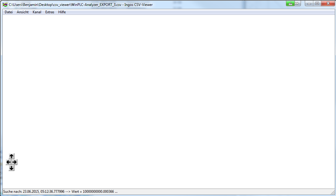

Gast #4331538
Erstmal allerhöchstes Lob an Ingo. Eine Klasse Software.
Allerdings habe ich jetzt ein Problem an dem ich mir die Zähne ausbeiße.
Ich habe die Software installiert, eine eigene csv Datei erstellt wird
auch alles prima angezeigt.
Dann habe ich die Software auf einen anderen 100% baugleichen Rechner
installiert und .... nichts geht mehr. Es wird mit meiner csv Datei nur
ein weisser Bildschirm mit den 4 Pfeilen angezeigt und unten links steht
"Minima/Maxima werden gesucht" sonst nix. Selbst die in die in der
Software enthaltene csv Datei Muster.csv zeigt nur die xy Achse aber
keine Kurve ( alles 0 ).
Das Ganze läuft unter Windows 7 64 bit.
Ich habe schon die Software des einen Rechners auf den anderen kopiert,
aus der zip Datei alles neu auf dem anderen Rechner installiert - keine
Änderung.
Bin momentan mit meinem Latein am Ende. Htte jemand schon mal das
Problem oder sonst eine Idee was da los sein könnte.
Bin für JEDEN Tip dankbar.
peter(R)
Gast #4335513
Hallo Peter,
das seht nach einer verunglückten Konfigurationsdatei aus. Die kann
entweder gelöscht werden unter der Eingabeaufforderung
mit "del %userprofile%\csv_view.ini" oder im Explorer. Es sollte auch
möglich sein, den Viewer mit gedrückter Umschaltetaste (Shift) zu
starten, dann wird das Laden der Konfig unterlassen.
mfG
#4653958
beim Darstellen der Messwerte bekomme ich teils keinen flüssigen
Graphen.
Z. B. um kurz nach 07:54:00 ist im obersten Graphen ein zacken drinn
welcher kurz in der Zeitachse zurück geht.
Kann es an den Einstellungen liegen ??
Vielen Dank für eure Unterstützung
Stefan
Gast #4653998
Da zählen anscheinend die Minuten nicht jedes mal hoch, wenn die
Sekunden überlaufen, bzw es wird noch die alte Minute ausgegeben.
Gibt dann einen Riss im Raum-Zeit Kontinuum ;-)
Gast #4661467
Hat jemand eine Möglichkeit gefunden, wie man CSV-Viwer unter Linux zum
Laufen bekommt?
Oder gibt es eine Alternative, die auf Linux läuft?
Gast #4661549
Läuft bei mir problemlos unter Wine. Lediglich der interne Aufruf der
externen Konverter funktioniert nicht richtig.
Hab aber die Absicht, das Projekt in naher Zukunft auf FLTK zu
portieren, würde dann nativ unter Linux laufen. War ohnehin Zeit für
eine Zäsur, einiges zu ordnen/neu zu schreiben.
für eventuelle Sucher, hier der Link zur letzten Version:
mfG
Edit mal ein Bild angehängt

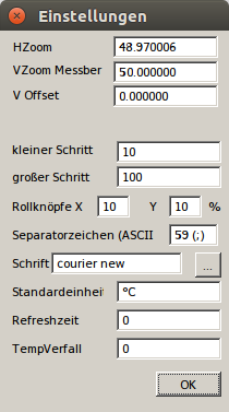

#4677868
folgende Logdatei im Anhang lässt sich problemlos öffnen und betracheten
auf PCs mit Win7 (64bit), nur nicht auf Microsoft Surface Pro 3 & 4.
Hier wird der CSV Viewer nach dem Öffnen der Datei mit einer Ausnahme
beendet. Kompatibilitätsmodus brachte keine Besserung.
Die muster.csv (aus dem Package des Viewers) wird hingegen korrekt
geöffnet und angezeitg auf dem Surface Pro 3 & 4.
Evt. hat jemand ein ähnliches Problem und schon eine Lösung gefunden die
hier weiterhelfen würde ?
Gast #4707700
Kontrolliere doch bitte mal auf dem Surface, unter
Extras->Einstellungen, ob als Spaltentrennzeichen das Semikolon (59)
eingetragen ist. Schaut so aus, als ob der Zeitraum schon mal richtig
erkannt wurde, aber die Anzahl Spalten nicht (sollten 4 sein). Ggf
könntest Du auch versuchen die "csv_view.ini" im Nutzerprofil
(c:\users\space) zu löschen, dann sind alle Einstellungen zurückgesetzt.
Edit: Einstellungen Dialog noch mit angehängt
#4707765
Super, der Tip mit der ini Datei war der richtige Hinweis.
Es standen nicht die richtigen Werte drin. Speichern ging auch nicht.
Jedenfalls war nach dem abspeichern nichts geändert, auch keine
Fehlermeldung.
Erst nachdem csvview in einen anderen Ordner als "Download" verschoben
wurde lief es.
Danke.

Gast #4758846
das ist wirklich ein super Programm - gute Arbeit.
Ich habe eine CSV datei, die einen fortlaufenden ms-Wert als Zeitstempel
hat.
Ich habe jetzt den ganzen Abend versucht (natürlich ohne händisch in der
CSV rumzupfuschen) den converter so zu parametrieren, dass er das
erkennt.
Habs nicht geschafft.
Habt Ihr ne Idee?
Danke

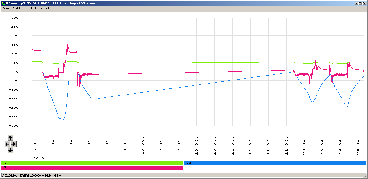

Gast #5400016
ich möchte mit dem csv-viewer mehrere Graphen übereinander legen.
Es soll damit eine Solarbatterie überwacht werden.
Dargestellt werden soll Spannung (V), Strom (A) und Ladestand (SOC in %)
auf mehreren y-Achsen und die Zeit auf der x-Achse.
Daher zuerst die Frage an die praxiserprobten User.
Kann Ingos Viewer das?
Ich habe im Vorfeld schon etwas damit probiert, komme aber irgendwie
nicht zurecht.
Danke und Gruß
Sonnenspeicher
Gast #5400187
Nein, wobei das eine Alternative wäre, wenn für jeden Graph eine
separate Y-Achse möglich wäre.
Ich dachte eher an so etwas (ich hoffe der Anhang ist zu sehen).
Gast #5400220
Von Hause aus, werden hier erstmal alle Graphen mit der gleichen
Auflösung gezeichnet, die müssten also vorher in die gleiche
Größenordnung gebracht werden, notfalls mit "komischen" Einheitspräfixen
(dezi, centi..). Der Wunsch nach verschiedenen Y-Achsen kam schon mal
hin und wieder, wegen der offenen Kanalzahl, hab ich mich aber immer
drum gedrückt. Werde noch mal gründlich drüber nachdenken, wie es
realisierbar ist, evtl. kommt es dann in
Beitrag "csv-viewer Portierung"
mit rein, an der "Windows-Only"-Version wollte ich eigentlich nichts
mehr nachrüsten.
mfG
Gast #5400267
Also wegen mir muß Du da keine Arbeit investieren.
Ich sagte ja bereits, dass die gestapelte Ansicht eine Alternative wäre,
wenn  sich auf der y-Seite genaue Werte abgelesen werden könnten.
Leider habe ich das Problem, dass der Graph, trotz korrekter Werte in
der csv keine Kuve, sondern eine Gerade darstellt und die X-Achse kein
ordentliches Zeitformat wiedergibt. Die Ursachen sind wahrscheinlich
banal, für mich aber leider nicht lokalisierbar. Bin halt Laie in diesem
Thema.
Ich hänge mal ein pic an.
Die dargestellten Daten stammen vom 15.04. bis 17.04.2018.

hab mal kurz drübergeschaut: Hauptproblem ist das Format der
Zeitstempel.
Würde man hier, eigentlich mit dem einknöpfbaren Konverter (siehe
Anleitung) lösen. Damit können auch gleich, die vielen, anscheinend
nicht benötigten Spalten ausgeblendet werden. Kann ich morgen liefern,
brauch ich einen Windows-Rechner zum Testen. Da dieses Zeitformat aber
garnicht so ungewöhnlich ist (YYYY-MM-DD hh:mm:ss), werde ich es ins
Nachfolgeprojekt schon mal mit einbauen, könnte vielleicht heute noch
was werden.

Gast #5401379
Ein erster Test, mit der Beispieldatei und der Änderung in
Beitrag "neues Zeitformat 5: JJJJ-MM-TT hh:mm:ss"
Die Beispieldatei enthielt 2, nicht zusammenhängende Zeitabschnitte, mit
einem zweiten Kopf dazwischen. Den zweiten Kopf hab ich manuell
entfernt.
Folgendes ist noch offen:
Beim Öffnen der Datei, werden erstmal alle Spalten angezeigt, also
erstmal alle ausschalten und nur noch die gewünschten aktivieren
(Rechtsklick auf Legende --> alles aus, dann gewünschte Doppelklicken);
Die Farben sind auch erstmal nicht schön, die hab ich manuell auf R/G/B
gesetzt. (Rechtsklick auf Kanal in Legende --> Eigenschaften, da kann
man R/G/B in Hex eintragen)
Gestapelte Ansicht ist auch noch nicht drin, bin noch am Überlegen, ob
ich Die einbaue, oder stattdessen mehrere Ordinatenbeschriftungen.
könnte aber noch etwas dauern :-(

Den 2. Zeitabschnitt habe ich versehentlich verursacht. Gut zu wissen.
Ich habe den 2. Abschnitt kpl. entfernt und das Zeitformat manuell
geändert.
Leider ohne Erfolg.
Gestapelt muß das nicht sein. Das wäre ja ohnehin die unerwünschte
Alternative, falls es nicht anders geht. So wie Du es hinbekommen hast
gefällt mir das schon sehr gut.
Gast #5402008
Der Screenshot aus dem Beitrag von 19:42, ist mit dem neuen Programm aus
erstellt, darauf beziehen sich auch die Hinweise.
Für das alte Programm, hier aus diesem Thread (letzter Stand:
Beitrag "Re: Visualisierung von geloggten Daten" ) hab ich
mal eine Konverterkonfiguration gebaut.
Die hat den Vorteil, das überflüssige Kanäle (Spalten) gleich
ausgefiltert werden.
mfG

Wenn du mit dem neuen Programm testen möchtest (ich gehen mal davon aus,
unter Windows):
-Programm aufrufen;
-Edit -> Settings, neben "Language File", auf den Auswahlknopf, "de.po"
im Verzeichnis "lang" auswählen, damit wird die Benutzeroberfläche (nach
Neustart) auf deutsch gestellt, dann File-->Quit;
- Programm aufrufen, Bearbeiten-->Einstellungen, Zeitformat auf 5
ändern;
- Datei-->Beenden;

Der alte csv-Viewer, hier im Thread, benötigt für die Datei, einen
Konverter. Der ist bereits im Programmverzeichnis, benötigt aber noch
eine Konfigurationsdatei. Die speicherst Du an einem geeigneten Ort und
richtest unter Extras-->Filter die Einstellungen, entsprechend deiner
Pfade, wohin Du die Dateien kopiert hast, ähnlich
https://www.mikrocontroller.net/attachment/363860/Filtereinstellungen.png
ein. Zusätzlich kannst du dort noch den Schalter "Testmodus" aktivieren,
dann kommt vor dem Konverteraufruf noch eine Meldung, wie er aufgerufen
wird. Die könnte hier interessant sein (Screenshot).

-Programm habe ich aufgerufen => ok
-"de.po" ausgewählt => ok
-Programm geschlossen & neu aufgerufen => Fehlermeldung, das "de.po"
nicht gefunden wurde. Ist aber im Ordner "lang" drin => ratlos
-Zeitformat auf "5" geändert => ok
-Datei ausgewählt, Vorschau zeigt den Inhalt an, auf "ok" => Meldung
"Datei konnte nicht geöffnet werden" => ratlos

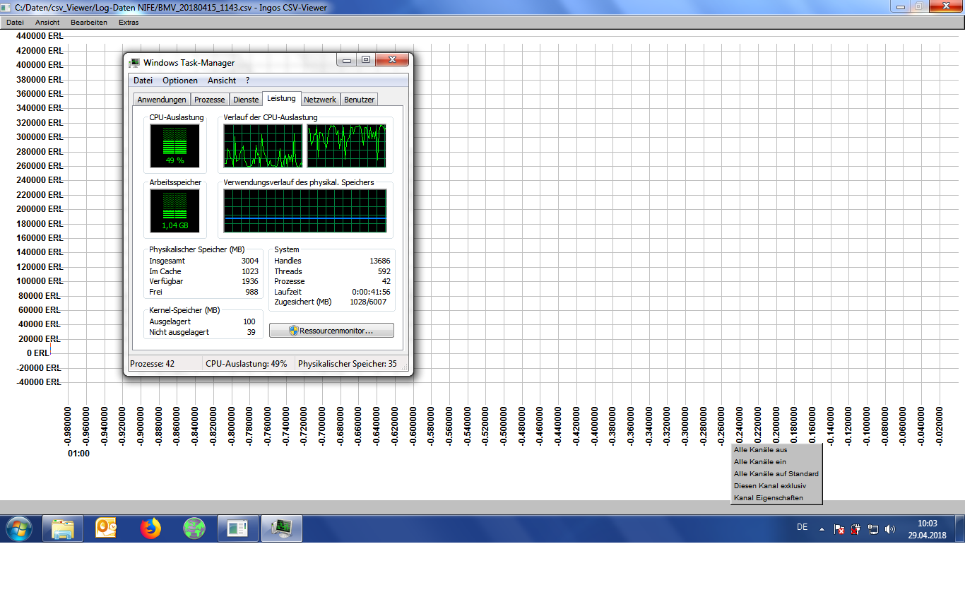

WINE kurz an, aber immer in meiner Standardkonfiguration.
mfG
Gast #5406428
Bingo!
Mit dem verkürtztem Pfad kann ich die Spracheinstellung realisieren und
er versucht die Datei zu öffnen. Leider läuft da im Hintergrund etwas
ab, was das System zu sehr auslastet, so das der Viewer die Kanäle nicht
darstellt oder wenig später abstürzt. Ein Reboot und keine weiteren
offenen Anwendungen ändert daran nichts.
Sonnenspeicher
Gast #5406862
Das unten die Legende fehlt, lässt mich vermuten, das die Einstellung
des Spaltentrenners irgendwie verloren gegangen ist. Dort sollte 59
(Semikolon) drinstehen.
Gast #5406917
Daran liegts nicht, steht drin.
Das Problem ist, das sich das Programm aufhängt.
Ich hatte absichtlich den Taskmanager mit im Screenshot.
Ich dachte da könnte man was rauslesen.
Gruß Sonnenspeicher
