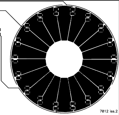

Moin,
ich steh da grad vor einem Problem. Und zwar wollte ich das Design des
oben verlinkten Sensorfeldes für den QT1106 in einem EAGLE-Layout
verwenden. Leider werden von Quantum nur die oben verlinkte PDF, eine
DXF und eine Gerberdatei zur Verfügung gestellt.
Ich habe grade versucht mit den Eagle Powertools sowohl die DXF als auch
die Gerberdatei in ein Script zu konvertieren. Bei der Konvertierung der
Gerberdatei gabs nur 'ne Fehlermeldung. Die Konvertierung der DXF-Datei
war zwar erfolgreicher, Aufgrund der Einschränkungen der Demo-Version
ist dieses Script leider nicht Vollständig.
Das auf der CadSoft im Downloadsector liegende DXF2SCR erzeugte nur eine
Leere Datei.
Hat irgendwer eine Idee wie ich das Layout importieren könnte?
Ach ja, die Dateien gibt es hier:
http://data.qprox.com/toolbox2/index.php?submitted=1&partNo=QT1106-ISG
Ich würde folgendermaßen vorgehen:
Das Eagle Layout ohne den Sensor fertigstellen.
Von dem Eagle Layout Gerber Daten anfertigen.
Mit einem Gerber Editor den Sensor einfügen.
Das erfordert aber einen vollwertigen Gerber Editor.
Für Eagle gibt es zwar ein Import-bmp.ulp.
Damit lassen sich Bitmap Dateien einfügen.
Das erzeugt aber recht grobe Quadrate.
Der Sensor läßt sich damit nicht präzise genug nachbilden.
Die Gerber Datei ist über 500KB groß.
Verwendet wurden (wegen der präzisen Rundung) 0.03mm breite Linien.
Nachgemessen mit einem Gerber Editor.
Bei Interesse könnte ich den Sensor mit einem Gerber Editor einfügen.
MfG
Dietmar

@ Michael:
Danke, aber leider hast du das Layout entweder mit Version 5 oder einer
der vorangegangenen Beta-Versionen erstellt. Mit Version 4.16 ist es so
nicht zu öffnen. Ich werde mal Version 5 Installieren und das Layout als
Skript exportieren, vielleicht geht es dann.
@ Torsten:
Ehrlich? Ich hatte bei meiner Suche nichts gefunden. Ist die lib bei der
Aktuellen 5er-Version dabei oder wirklich im Downloadbereich bei
Cadsoft.
Andreas
OP
Ich bins nochmal
@ Michael: ich hab mir jetzt Eagle 5 installiert, das ist genau das was
ich gesucht habe, danke.
@ Torsten: In der 5er Version von Eagle ist tatsächlich 'ne Bibliothek
in der ein Slider-Wheel vorhanden ist, allerdings hab ich noch nicht
ganz raus wie das funktionieren soll.
Andreas

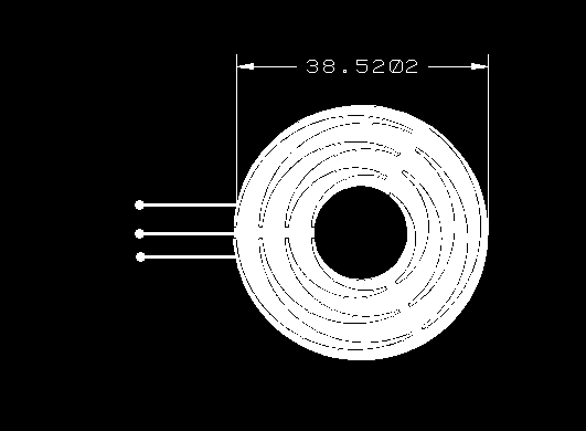

ich möchte ebenfalls einen Touch-Rotor auf einem Board erzeugen.
Allerdings kann ich keinen QPROX-Sensor-IC verwenden, mein System
basiert auf einem Relaxiation-Oscillator, d.h. die Sensor-Fläche ist
einseitig an GND gebunden, die andere Seite geht auf einen Comparator
(1/3 und 2/3 VCC), die Sensorkapazität wird über einen Widerstand
ständig ge- und entladen. Kapazitätsänderungen erzeugen somit eine
Frequenzänderung am Ausgang des Komparators. Die Frequenz wird mit einem
Timer gemessen.
Da ich noch drei solcher Kanäle am System freihabe, möchte ich den oben
gezeigten Rotor (Beitrag "Re: QProx Rotor Eagle")
implementieren. Dazu hätte ich folgende Frage:
Da mein System wie gesagt durch die Komparator-Schaltung die Kapazität
quasi GND-bezogen misst, muss ich ja auch eine GND-"Platte" des
Kondensators zur Verfügung stellen. Würde es funktionieren, wenn ich den
oben gezeigten Rotor so abändere, dass die Luftspalten GND-Strecken
sind? Also gäbe es nicht jeweils einen Luftspalt zwischen den Flächen,
sondern zwei, und dazwischen relativ dünn ausgeführt das GND-Potential.
Mein Ziel ist es, einen Rotor zu erstellen, bei dem ich auch in der Lage
bin, die Position zu bestimmen, nicht nur die Richtung, in die gedreht
wird. Mit nur zwei Flächen bekommt man es denke ich nicht hin, da man am
Übergang der beiden Flächen wahrscheinlich Murks misst. Drei sind
mindestens notwendig.
Oder ist das oben gezeigte Layout für mein System überhaupt nicht
geeignet? Welche Geometrie müsste ich dann stattdessen verwenden?
Ralf
