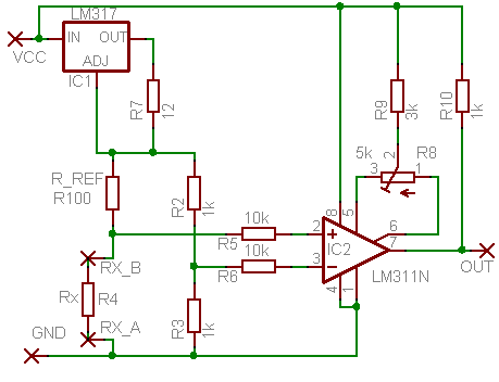

Hallo zusammen. Ich versuche eine Schaltung zu realisieren, die einen
Widerstand misst. Bei einem gemessenen Widerstand von 0 bis 0,1 Ohm soll
eine grüne, ab 0,1 Ohm eine Rote Diode leuchten.
Gemacht habe ich folgendes: Eine Konstantstromquelle aus 2 Transistoren
aufgebaut, die die Messleitung mit Strom versorgt. Die Stromquelle
liefert 100mA. Die Spannung an der Messleitung soll nun über einen
Komparator (LM339N) so ausgewertet werden, dass bei einer Spannung von
10 mV der Komparator umschaltet. Also, über einen Spannungsteiler den
-Eingang des Komparators auf 10mV eingestellt und die Messleitung an den
+Eingang des Komparators geschaltet. Folgendes Problem tritt auf:
Der Komparator schaltet nicht wie er soll sofort von 0 auf 1, sondern
der Übergang von 0 auf 1 ist in einem sehr großen Bereich. Die Diode
dimmt, so zu sagen.
Nächster versuch war, das Ausgangssignal des Komparators zu verstärken.
Mit einem OPV (LF412N) in einer nicht invertierenden Verstärkerschaltung
mit den Widerstandswerten R2=100k und R1=10k sollte das Ausgangssignal
verstärkt werden. Hier tritt  jedoch ein weiterer, für mich leider
unerklärbarer Fehler auf: Sobald die Spannung am Eingang des Versärkers
unter ca. 10mV sinkt geht das Ausgangssignal hoch, auf maximale
Ausgangsspannung... Warum??
Wer hat eine Idee und kann mir helfen?
Noch eine Info: Versorgungsspannung aller Bauteile beträgt 24V (zu GND,
also auch OPVs mit 24V und GND betrieben)
>dimmt, so zu sagen.
Der Komparator schaltet auch nicht schlagartig um. Ein Komparator
verstaerkt genauso wie ein normaler OP die Differenz zwischen seinen
beiden Eingaengen und diese Verstaerkung hat auch nur einen maximalen
Wert. Wenn dein Signal sich nun im mV Bereich bewegt dann ist das normal
das sich der Ausgang nicht voll umschaltet. Auch wirst du Probleme
bekommen mit der Offsetspannung der Bauteile. Am besten du verstaerkst
erst einmal diese niederige Spannung mit einem OP der eine geringe
Offsetspannung hat z.B mit dem guten alten OP07 . Erst danach kannst du
mit einem Komparator die Spannung vergleichen. Die andere Moeglichkeit
waere das mit einer Wechselspannung zu machen. Vorteil: Offsetspannungen
spielen keine Rolle mehr . Nach dem Wechselspannungsverstaerker machst
du eine Syncrongleichrichtung mit einem Analogschalter. Somit fallen
auch alle Signale raus die nicht mit deiner Messspannung syncron sind.
Danach kannst du dann den Vergleich anstellen.
Gruss Helmi

Danke für deine Antwort.
Leider habe ich Noch Problem nummer 2. Die Verstärkung des
Eingangssignals habe ich ja bereits versucht. Jedoch liegt das ja
zwischen 0...10mV. Mein OPV (LF412N) und andere die ich versucht habe
(LM319N, LM318N, INA110KP) haben zwar so wie sie es sollten verstärkt,
doch sobald das zu verstärkende Signal unter 10mV ging, ist der Ausgang
der OPVs auf maximale Ausgangsspannung hochgegangen. Dies ist mir völlig
unverständlich, da ich im Normalfall denke, dass die Ausgangsspannung
Richtung 0V geht, wenn die Eingangsspannung ebenfalls in Richtung 0V
geht. Mache ich einen Fehler im Berschalten?? (Im aAnhang die
Eagledatei. Über Feedback zu dieser Beschaltung wäre ich sehr dankbar!)

Wie Helmut schon erwähnt hat gibt es Offsetspannungen! Der LM318 hat
meines Wissens ein recht grosse Offstetspannung, ich glaub ca. 20mV oder
mehr (nicht hauen, ich weiß es nicht genau).
Bei den anderen weiß ichs nicht --> schau mal im Datenblatt.
Du brauchst einen mit sehr niedriger Offsetspannung! Z.B. AD8601
Dann ist der Effekt normal, dass die Spannung irgendwann rauf geht.

Hallo Florian,
mit der Schaltung wird das nix.
Da spielen dir die Offsetspannungen zur sehr mit. Was du machst ist so
ziemlich an der Grassnarbe zu horchen. Deine Spannung solltest du zuerst
mit einen OP Verstaerken der eine niederige Offsetspannung und zwar
wesentlich kleiner als deine 10mV. Oder du machst es wie in meinem 2.
Vorschlag mit Wechselspannung. Und der Verstaerker hinter dem Komparator
ist sinnlos der muss davor.
Gruss Helmi

Das Problem No1 ist und bleibt die Offsetspannung vom Komparator.
Auch der LM311 hat im Worstcase Fall 10mV Offsetspannung. Die Spannungen
die Florian vergleichen moechte liegen nun mal im Bereich von 10mV. Da
von einer stabil arbeitenden Schaltung auszugehen kann man vergessen.
Man muss halt an der Stelle Bauteile einsetzen die deutlich eine
Offsetspannung darunter haben. Oder man verwendet Schaltungen wo die
Offsetspannugen keine Rolle spielen und das sind nun mal
Wechselspannungsverstaerker.
Gruss Helmi

Deswegen habe ich ja extra den LM311 vorgeschlagen. Im Gegensatz zum 339
kann man hier den Offset kompensieren.
Bei der angehängten Schaltung dürfte die Stabilität der Betriebsspannung
eigentlich keine Rolle spielen.
Bei entsprechender Spannungsversorgung ist der Einsatz von ICL7650 und
ähnlicher OPV eine ernstzunehmende Alternative.
Deren Geschwindigkeit sollte für Normalbetrieb ausreichend sein.
Arno

Ich weiß jetzt nicht, ob es auch Komparatoren gibt mit sehr geringer
Offsetspannung, deshalb hätte ich einen Differenzverstärker (z.B. Faktor
50 oder mehr) mit einem offsetarmen OPA vorgeschlagen. So hat z.B. Maxim
welche bis herunter zu 2µV Eingangsoffsetspannung (MAX4238) - andere
Hersteller sicherlich auch. Da wäre man wieder im grünen Bereich.
Danach einen Komparator - das könnte dann sogar ein zweckentfremdeter
358 sein.
Selbst beim Einsatz der externen Kompensation beim 311 - wie stabil ist
die Kompensation über den Temperaturbereich?

Was mir noch aufgefallen ist:
Stromspiegel mit BD140 sind nicht wirklich der Brüller und 100mA über
ein Trimmpoti halte ich für grenzwertig.
Mit Hilfe welcher Messgeräte werden denn die 10mV Vergleichsspannung in
der Messschaltung eingestellt?
Wenn du die gepostete Messschaltung beibehalten musst, hast du nur die
Möglichkeit, einen Widerstand mit dem Grenzwert einzubauen und den
Umschaltpunkt danach mit P3 einzustellen. Damit kannst du die Fehler zum
großen Teil kompensieren.
