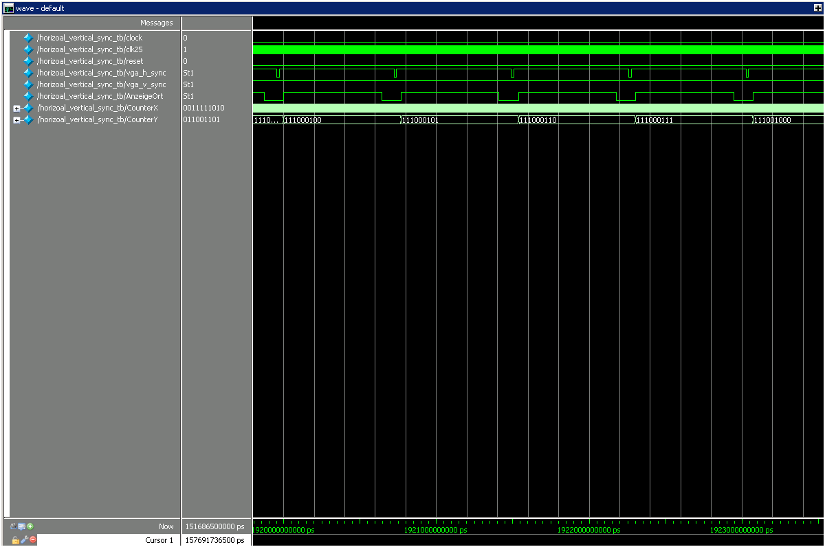

ich möchte einen VGA-Port ansteuern und habe dazu zunächst einmal die
Signale VSync und HSync erstellt (siehe Anhang).
Ist das so richtig? Die Zeiten stimmen nicht, das weiß ich, aber könnte
das ansonsten so richtig sein?
Thomas
Eventuell, wenn die Zeiten stimmen. Aber zu dem kleinen Ausschnitt kann
man nicht wirklich was sagen. Von VSync ist da garnichts zu sehen.

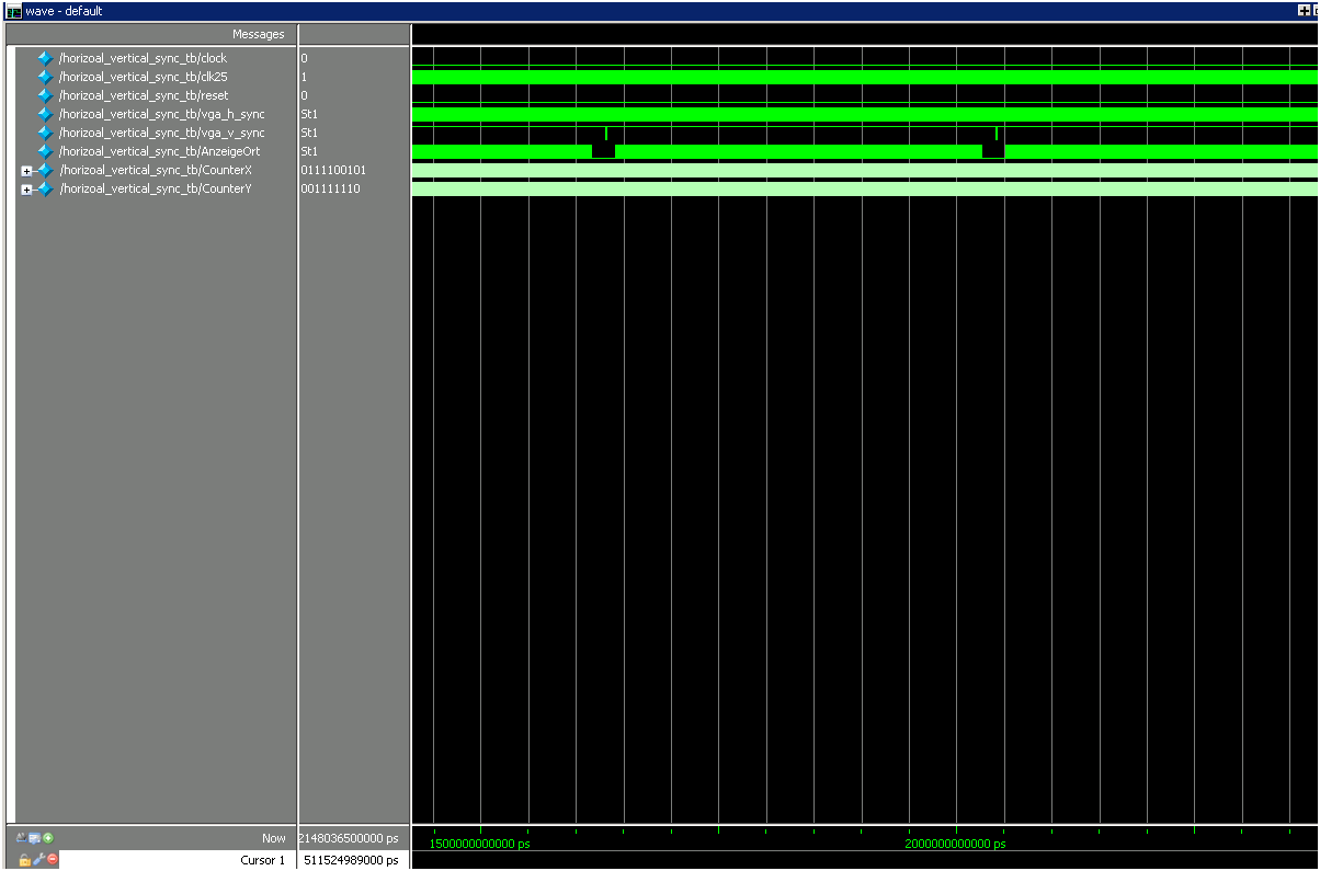

Stimmt, man erkennt wirklich nicht besonders viel, im Anhang ist ein
besserer Screenshot.
