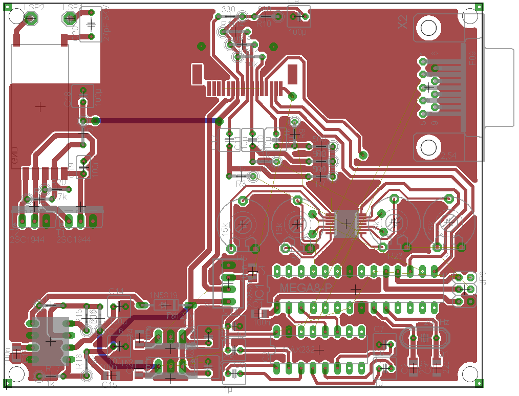

von Timo B. (Firma: MicroForge) (timob)
Hi Benedikt,
ich habe mir die Sachen gezogen. Wir haben heute ne kleine Platine mit
Eagle und Autorouter hingeklatscht und gefräst, so dass ich das diese
Woche noch aufbauen kann. Das Layout war mir erstmal egal, da ich
erstmal etwas sehen möchte, bevor ich da extra viel energie investiere.
Aber das wird so schonmal laufen. Ne Endversion kommt, wenn erste
Erfolge zu sehen sind.
Vielen Dank für deinen Code! Ich bin wirklich sehr gespannt!
Timo

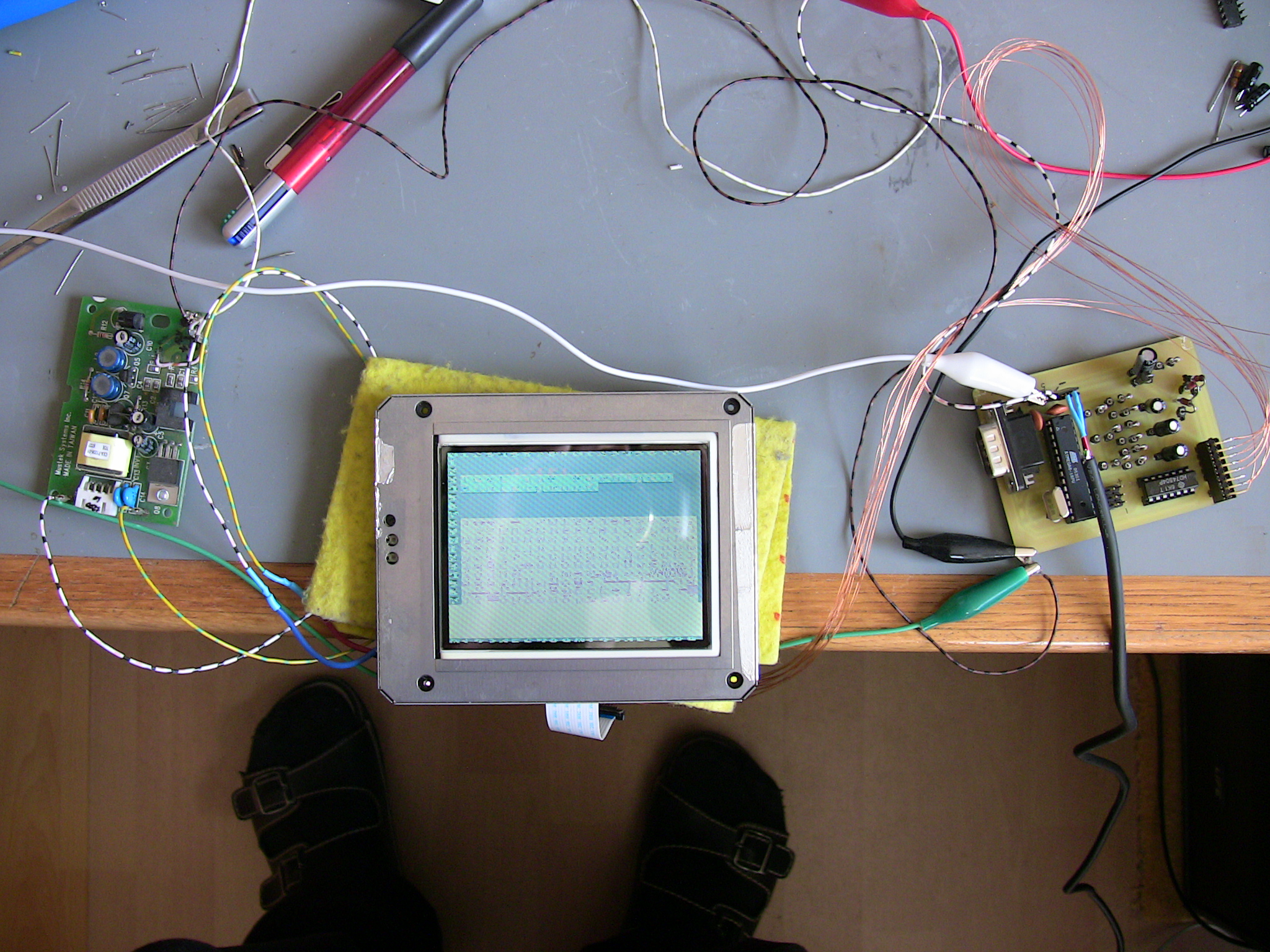

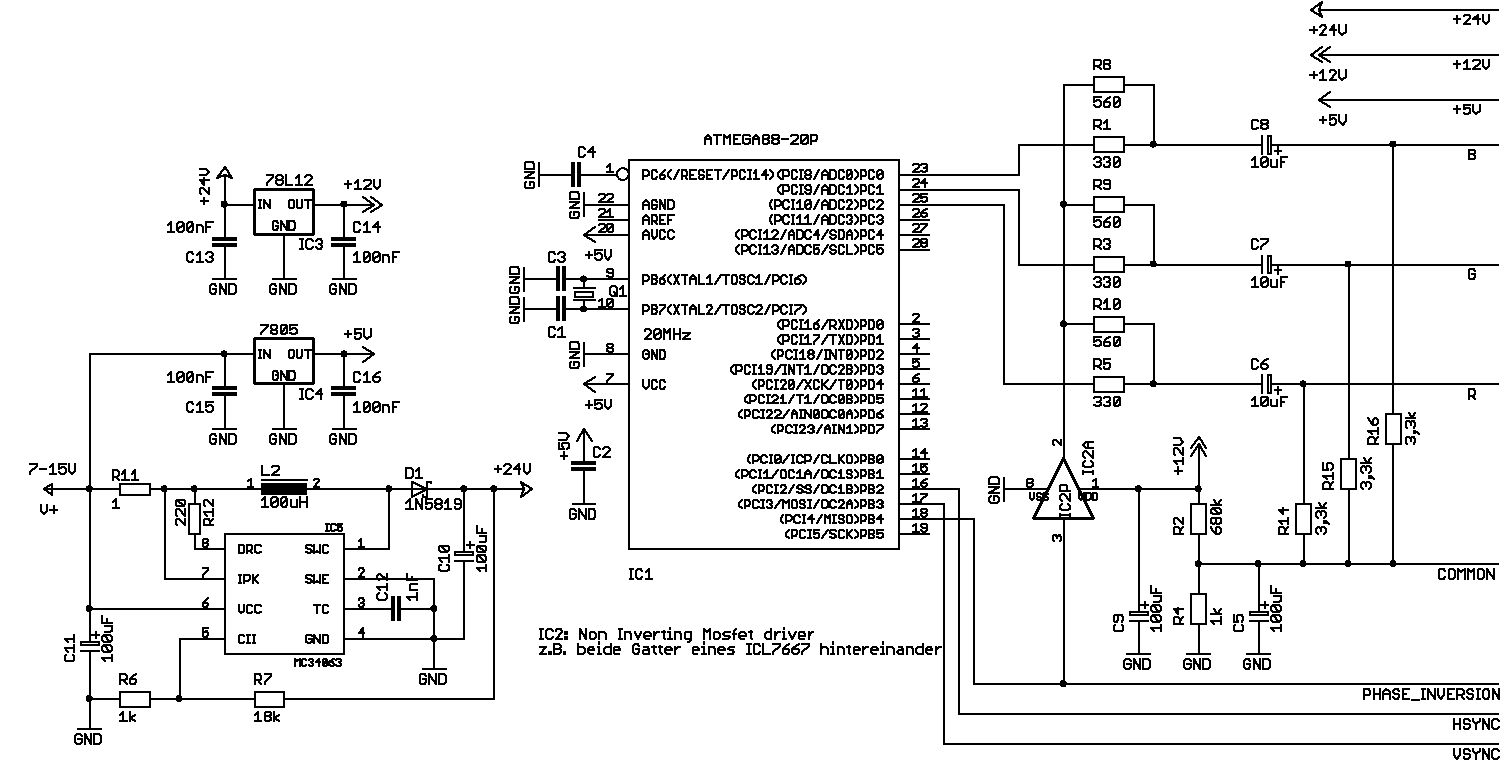

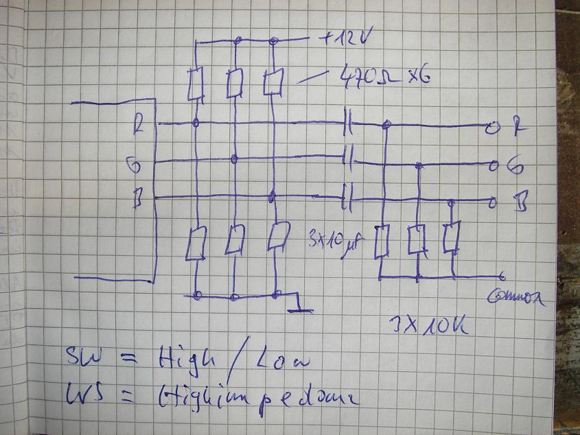

So, ich werde wohl heute abend mal deine schaltung aufbauen.
Daher wollte ich nochmal fragen, welche Pinbelegung das Display nun
genau hat und welche Spannungen noch extern benötigt werden bzw. Pins
irgendwo zu verbinden sind, damit das für einen ersten, einfachen
Versuch laufen kann.
Timo

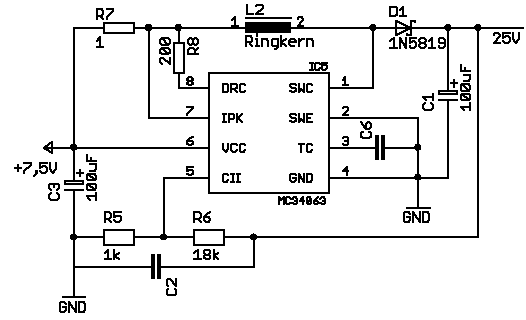

von Benedikt K. (benedikt)
Die Belegung ganz am Anfang von diesem Thread passt. An Spannungen
werden 25V, 13V (bei mir 12V), 5V mit ein wenige Belastbarkeit und etwa
8V bei nahezu keinem Strom für common benötigt.
Anscheinend darf keines der Eingangssignale größer als die 13V Spannung
sein, da diese vermutlich die Betriebsspannung für die Analogstufe ist.

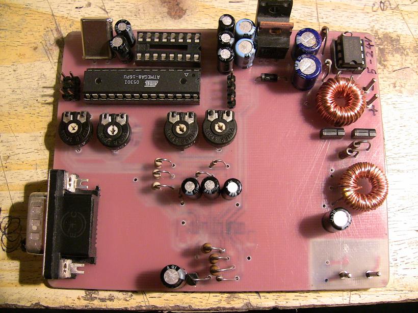

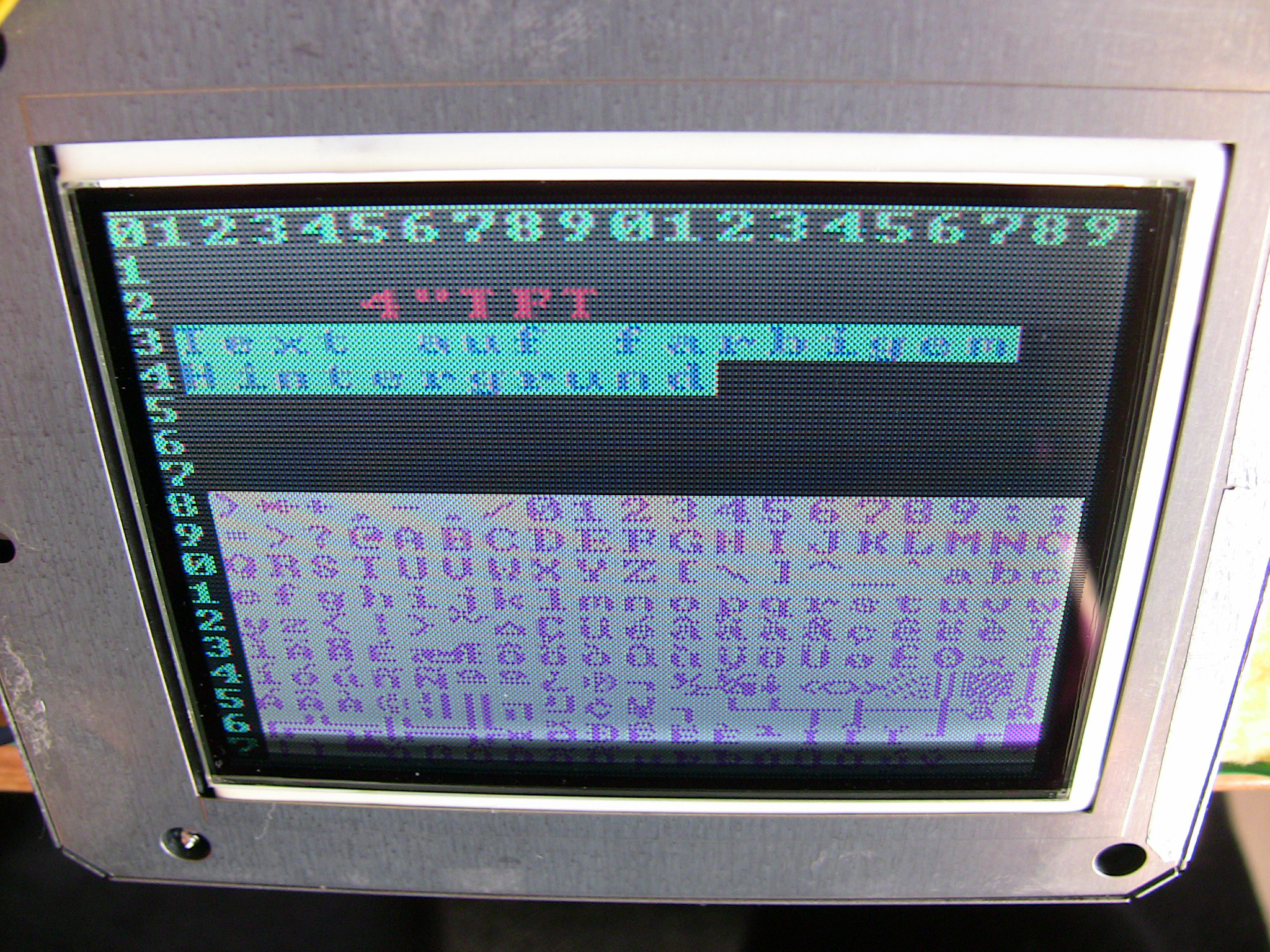

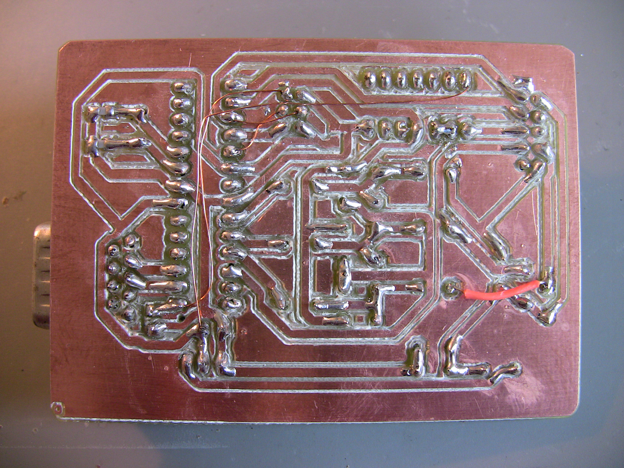

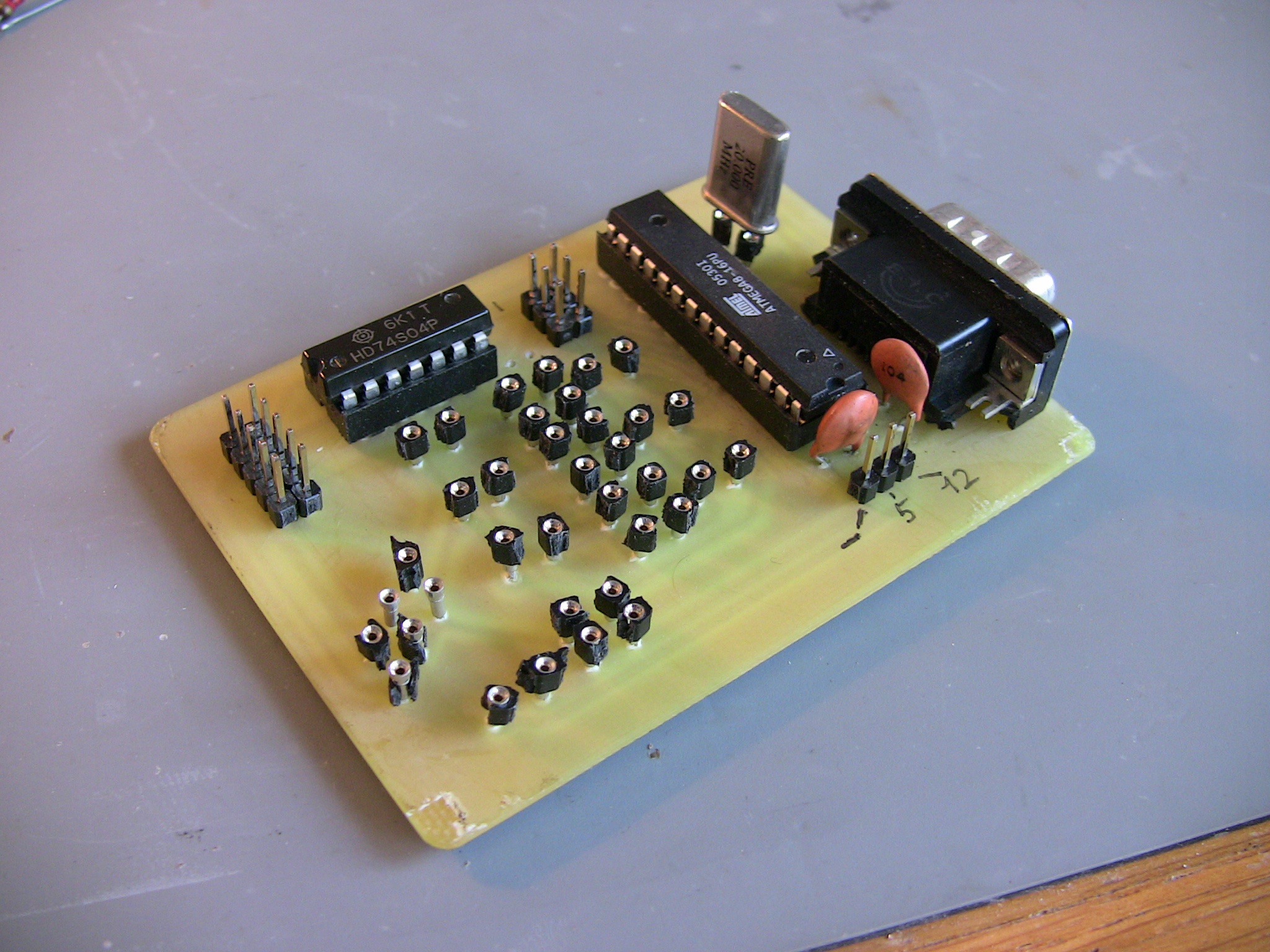

Es geht doch nichts über Ultra-Rapid-Prototyping :)
Allerdings sind mir die Teile hier ausgegangen. Ich muss erst wieder den
Vorrat meines Vaters plündern.
Die Platine ist übrigens mit einer Eigenbau CNC-Fräse hergestellt. Kein
Drucken, kein Plotten, kein Ätzbad, kein Spülen. Das Die Fräse ist noch
nicht perfekt - beispielsweile müssen die Löcher noch mit der Hand
durchgebohrt werden, aber alles in allem geht das so schneller als auf
Lochraster :)

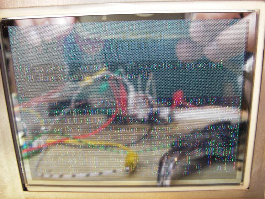

Und noch die eigentlich interessante Unterseite...
Die Präzisionskontakte auf der Oberseite sind dazu da, dass man schnell
mal nen Widerstand wechseln kann, um die richtige Kombination einfach
finden zu können, ohne dauernt den Lötkolben bemühen zu müssen. Das
sollte das Arbeiten deutlich vereinfachen.

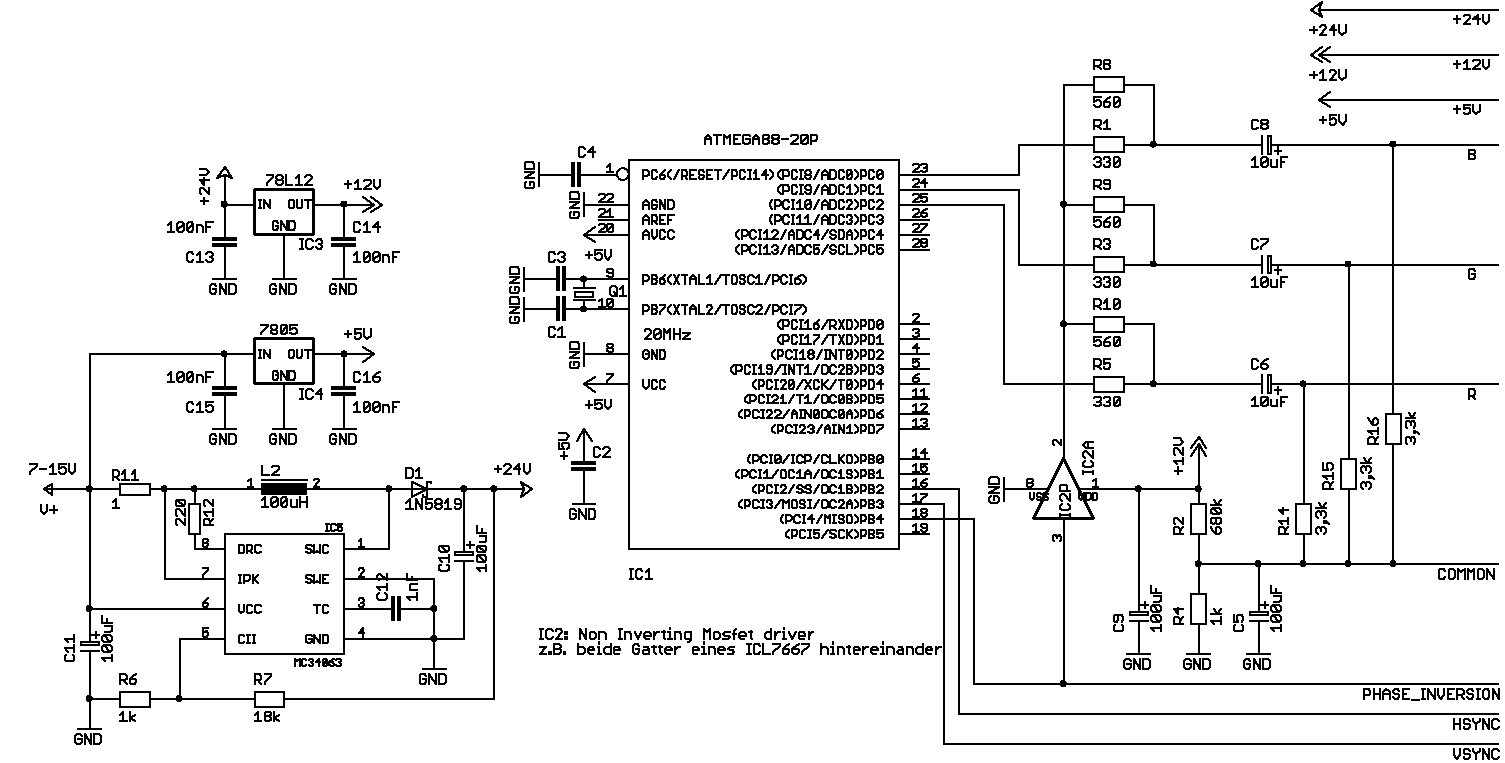

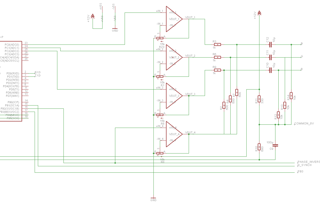

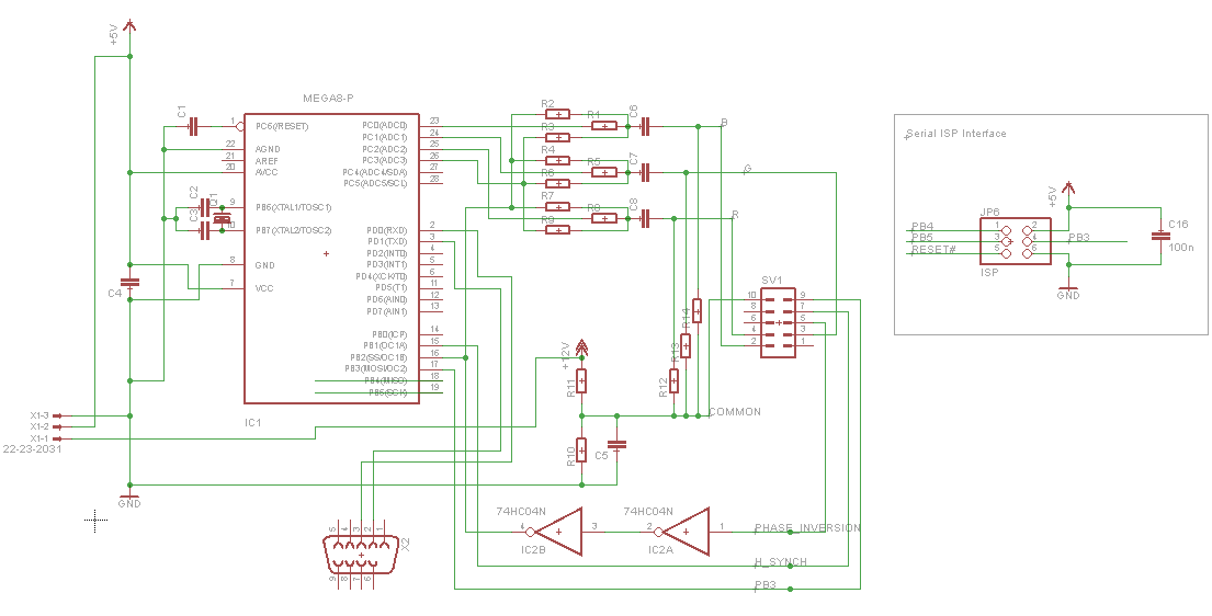

Hast du die Schaltung aus meinem ersten Entwurf aufgebaut? Das mit dem
74S04 wird nicht richtig funktionieren, da die Spannung zu niedrig ist:
Ein HC04 liefert schon etwas wenig Spannung, mit einem S04 wird die
Spannung nochmal kleiner. Weiterhin habe ich einen mega88 verwendet. Du
musst daher ein paar Sachen anpassen.
Kannst du mal ein Foto von der Fräse machen? Sowas hätte ich auch
gerne...
Ich check das nochmal, aber der Mege8 sollte Pinkompatibel zum Mega88
sein. Aber ich kann mich natürlich irren.
Den 74S04 kann ich gegen nen HC04 tauschen. Irgendwo in unserem
Sortiment wird noch einer rumliegen.
Ich habe deine beiden Schaltungen etwas kombiniert. Der 7404 soll
erstmal nur dazu führen, dass ein Bild zu sehen ist. Wenn die
Bildqualität nicht stimmt, dann wäre das erstmal nicht schlimm.
Wenn ich erstmal nen Bild sehe, werde ich ne neue Platine machen, mit
SMD-Teilen und vielleicht auch dem Inverter drauf. Dann kann man die
Platine mit dem Mega8(8) hinter das Display packen und mit deiner
Software dann per RS232 mit Inhalt füllen.
Bei diesem Versuch gehts erstmal um das Experiment, bis man was
zitterfreies, unverzerrtes sieht. Notfalls schmeiß ich den 7404 raus und
nehme nen OpAmp statt dessen. Soweit ich das sehe machst du da an sich
ja nur ne Impedanzwandlung, von daher sollte es recht einfach sein, das
an der Stelle zu modifizieren. Oder was meinst du?
> sein.
Ja, du musst aber die Software anpassen (TIMSK->TIMSK0 müsste das
einzigste sein, glaube ich).
Das Bild wird nur etwas zu hell sein.
Das auch. Der Mosfet Treiber macht 5Vss -> 10Vss und dient eben auch als
Treiber mit niedrigem Innenwiderstand. Anfangs hatte ich nur die HC04
als Treiber drauf, aber die 5Vss sind etwas zu wenig.

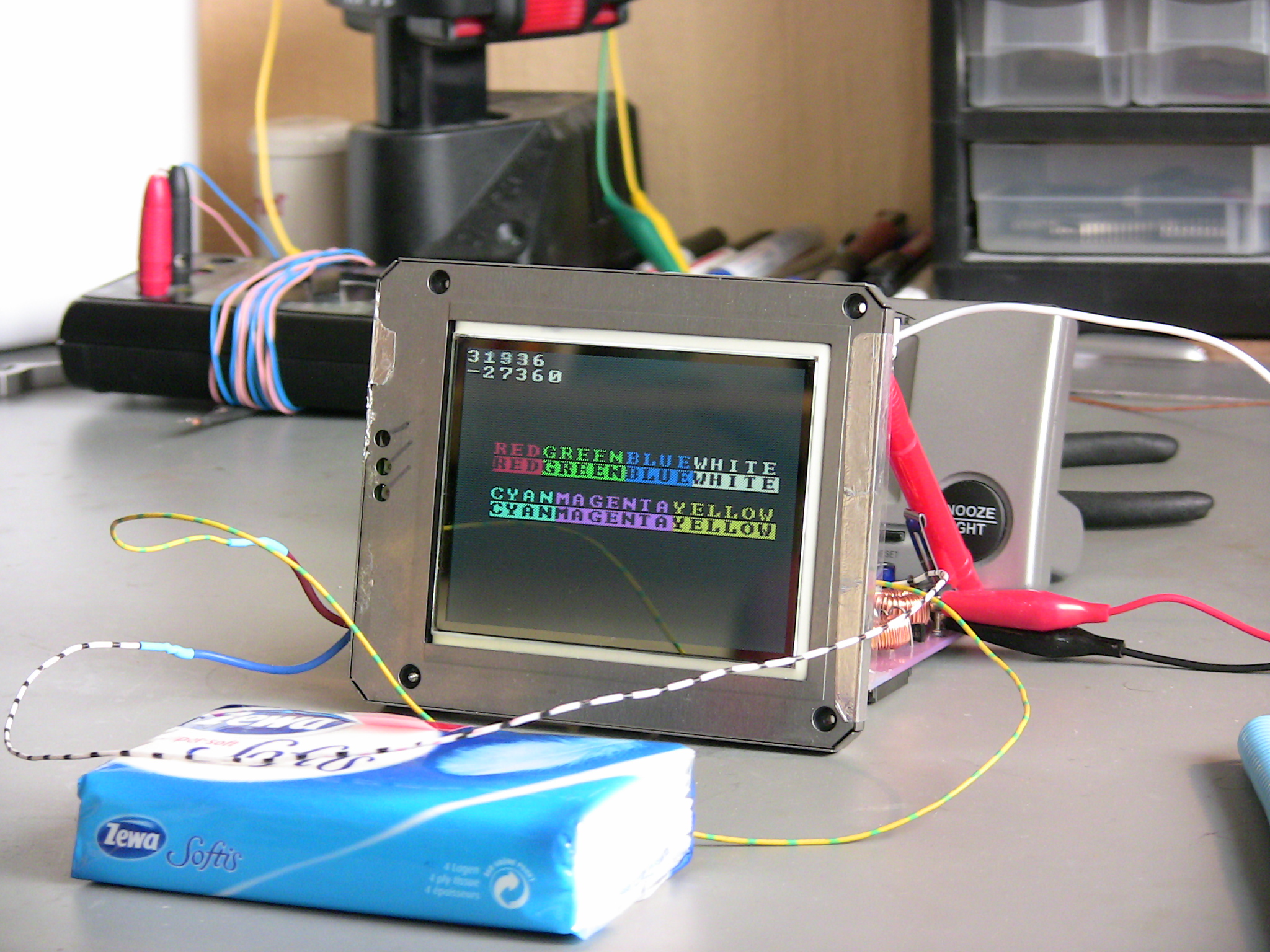

Das ist gut.
> An Spannungen werden 25V, 13V (bei mir 12V), 5V
Hab ich.
Ist ja im Schaltplan über nen Spannungsteiler.

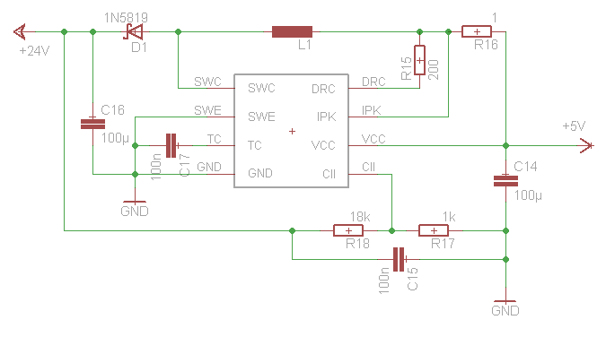

Die Frage ist nur, was ich mit PIN 12 mache:
4[out] signal voltage / phase inversion control out
9[in] common voltage input
12[out] common voltage / phase inversion control output
Pin 4 ist bei dir PHASE_INVERSION
Pin 9 sind die 8V COMMON
Pin 12 ist mir dann aber über. Ich habe das erstmal nicht angeschlossen.
Außerdem sind mir noch zwei Fragen aufgetaucht: Laufen H_Synch und
V_Synch erst, wenn das Display dran ist? Am Ozsi wird mir im Trockenlauf
ohne Display nichts angezeigt auf diesen Leitungen.
Wo bekomme ich 24V-25V her? Ne Ladungspumpe mit auf die nächste Platine
zu packen würde evtl die Größe deutlich aufblasen...
An sonsten läuft erstmal der Mega8 auf 20MHz, ich habe folgende Zeilen
im Code dazu angepasst:
  TIMSK=(1<<OCIE1A);
  TIFR=(1<<OCF1A);
das war vorher:
  TIMSK1=(1<<OCIE1A);
  TIFR1=(1<<OCF1A);
Das wars auch schon. Der Rest kompiliert so durch.
Ich hoffe das Display morgen mal komplett anschließen zu können. Es
fehlen noch die Drähte für die Displayspannungsversorgungen.
Timo
Genau. Pin 12 ist vom Timing her identisch mit Pin4, hat nur einen
anderen Pegel (Pin 4: Logik Pegel, Pin 12: etwa 7Vss + Offset)
Eigentlich sollten HSync und VSync immer laufen.
Kommentier mal das IJMP im asm Code aus. Vielleicht liegt es an den LDS
Befehlen, da beim mega88 diese Register nicht mehr mit IN angesprochen
werden können.
Ich habe einen Stepup mit einem 34063 verwendet, da das Display doch
einiges an Strom zieht (ich komme auf etwa 0,3A bei 5V).

Schau am besten aber auch mal nach, ob die Pinzuordnung in der param.h
mit dem im Schaltplan übereinstimmt. Ich habe da ein paar Sachen
mehrmals geändert, kann auch sein, dass ich da noch was übersehen habe.

#define VSyncPIN  2
#define COMI    4
Das steht in der param.h. V_Synch ist bei mir aber PORTB_3 und H_Synch
ist bei mir PORTB_1. PHASE_INVERSION liegt auf PORTB_2 und scheint daher
mit deiner Konfiguration zu kollidieren.
Was mich wundert ist, dass ich kein HSyncPIN bei dir finde.
  clr tempi            ; Pixel auf schwarz    1
  sbic _SFR_IO_ADDR(PINB),COMI  ; Farben invertieren,  1
  com tempi            ; wenn COM signal positiv 1
  out  _SFR_IO_ADDR(PORTC), tempi  ; Pixel aus        1 -> 6 Takte pro Pixel (aber egal)
COMI scheint hingegen die PHASE_INVERSION zu sein. Die liegt in der
param.h auf PORTB_4, was bei mir lediglich auf MISO am Programmer-Port
geht. Siehe Anhang.
EDIT: Ich habe grade VSynch gefunden. Das liegt wirklich auf PB_2 und
damit hackt es mir in den Ausgang des 7404 Pin4. Dann ist das eine
Rätzel schonmal gelöst.
Das liegt daran, dass dessen Position durch den Output Compare Pin
vorgegeben ist.
Ich sehe gerade, ich habe OC1A und OC1B vertauscht. Mist.
Von daher muss man in der Software die Werte von OCR1A und OCR1B
tauschen, ebenso die COM1Bx auf COM1Ax ändern und den Interrupt auf
Compare1B stellen.
Mit anderen Worten in tft.c:
void tft_init(void)
{  cli();
  DDRB=10;
  DDRC=255;
  ICR1 =PIXLINE-1;      // Bildbreite
  OCR1B=SyncWidth;
  OCR1A=XStart-70;      // etwa 72 ist maximum für idle
  TCCR1A=(1<<COM1B1)|(1<<COM1B0)|(1<<WGM11);
  TCCR1B=(1<<WGM12)|(1<<WGM13)|1;
  TIMSK=(1<<OCIE1A);
  TIFR=(1<<OCF1A);
  sei();
in
void tft_init(void)
{  cli();
  DDRB=10;
  DDRC=255;
  OCR1B=XStart-70;
  OCR1A=SyncWidth;      // etwa 72 ist maximum für idle
  TCCR1A=(1<<COM1A1)|(1<<COM1A0)|(1<<WGM11);
  TIMSK=(1<<OCIE1A);
  TIFR=(1<<OCF1A);
  sei();
Ändern.
EDIT: Sowie in tftgen.S:
.global SIG_OUTPUT_COMPARE1B
SIG_OUTPUT_COMPARE1B:
anpassen.
Jetzt läuft H_Sync auf PORTB_1 - wo es hin soll - aber weder die Farben
noch V_Sync. Die Situation hat sich nicht verbessert :P
Habs nun!
.global SIG_OUTPUT_COMPARE1A
SIG_OUTPUT_COMPARE1A:
Das muss A bleiben. Wenn man den Interrupt auf B stellt, dann lübt
nichts mehr. Jetzt läuft H_Synch, V_Synch und die Farben :D:D
Sehr cool! Jetzt brauche ich nurnoch die Spannungen...
> nichts mehr.
Du hast hier noch vergessen den Interrupt von A nach B zu ändern. Ohne
diese Anpassung passt die Bildposition nicht.
> void tft_init(void)
> {  cli();
>   DDRB=10;
>   DDRC=255;
>   OCR1B=XStart-70;      // etwa 72 ist maximum für idle
>   OCR1A=SyncWidth;
>   TIMSK=(1<<OCIE1B);
>   TIFR=(1<<OCF1B);
>   sei();
Stimmt hatte ich übersehen, läuft jetzt auch mit dem B-Interrupt.

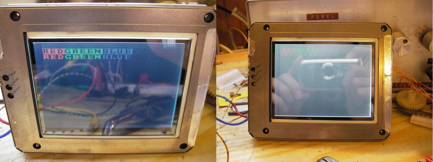

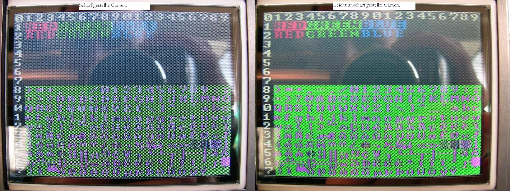

Hallo Benedickt!
Es lebt! Ich habe keine 25V Spannungsquelle gefunden, daher habe ich es
auf gut Glück mit meinem 20V Laptop-Netzteil versucht. Siehe da, es
klappt! Ich vermute aber, dass ich noch nicht auf NTSC laufe, ich ziehe
Pin 14 des LCD derzeit auf Masse. Momentan gehen also alle paar Zeilen
mal eine verloren. Das Bild ist außerdem wie erwartet sehr blass, aber
im Grundsatz funktioniert es schonmal! Sehr geil, ich freu mich :)

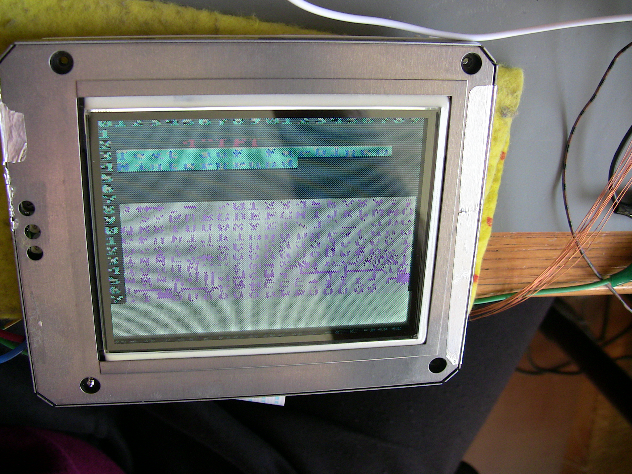

Hier noch ein Bild vom Gesamtaufbau. Der Inverter kommt aus einem
Scanner, das Display ist mit Lackdraht in alter Tradition verkabelt. Der
Mega8 läuft bisher stabil auf 20MHz. Die Farben sind falsch. Ich habe
mich nicht sonderlich streng an deine Vorgaben gehalten. Darum
allerdings präzisionsbuchsen eingelötet, damit man das schnell
durchprobieren kann.
Vielen Dank nochmal, dass du das hier mit deinem Code und dem Schaltplan
möglich gemacht hast, Benedikt!
Ja, genau. Wenn man das Display auf NTSC stellt, dann zeigt es alle
Zeilen an.
Um die Farben besser hinzubekommen, gibt es eigentlich 2 Möglichkeiten:
Die 5Vss vom AVR auf etwa 8Vss bringen (also 3 OPs), oder eben
zusätzlich das Rechtecksignal erzeugen, so wie ich es gemacht habe.
Jo, das wars. Man sieht schon, ich muss sehr steil von oben auf das
Display schauen, um alles zu erkennen. Es ist jetzt auf NTSC gestellt,
indem ich einfach den Pin von Masse auf Frei-Baumelnt gelötet habe.
Jetzt können wir anfangen die Schaltung zu optimieren, um dann eine neue
Platine mit allem drauf entwerfen zu können.
Moin,
wir haben hier ein wenig herumexperimentiert und sind nicht so recht auf
einen grünen Zweig gekommen. Daher bin ich nochmal den ganzen Thread
durchgegangen um alle benötigten Werte, also Spannungen, Timings und
Schaltungsideen einmal zusammenzufassen. Das ganze befindet sich im
Anhang und sollte einigermaßen Vollständig sein bzw. Hinweise auf die zu
lesenden Posts bieten.
Die txt befindet sich im Anhang!

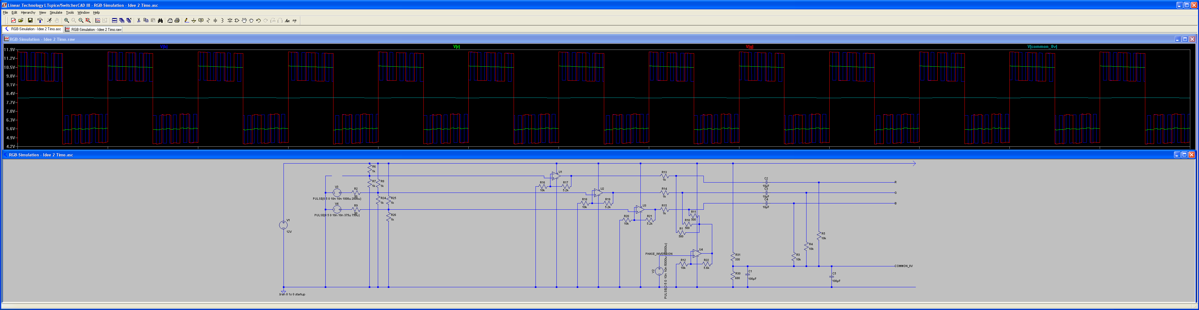

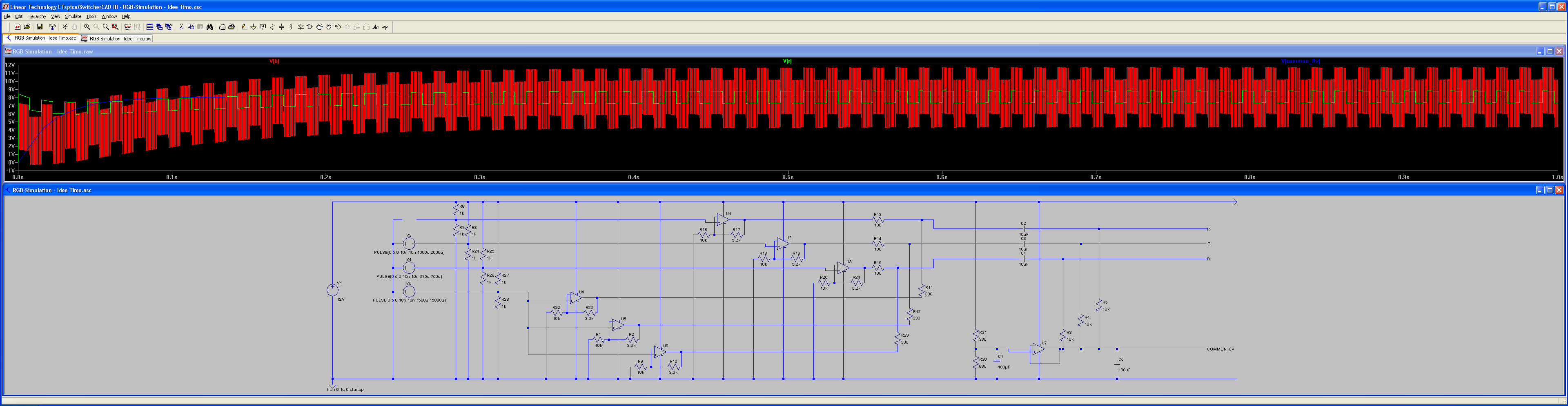

ich habe quasi den ganzen Tag simuliert und bin zu folgendem Ergebnis
gekommen:
Wenn man nur Widerstandsnetzwerke verwendet, sehen die Signale alle
recht wild und unkontrolliert aus. Das war aber der bisherige Ansatz.
Das geht zwar, allerdings kommt man nicht so einfach auf die richtigen
Pegel. Beispielsweise könnte man +-2,5V verwenden, die um COMMON
schwingen. Das ginge, mit drei Bit. Für jede Farbe 1 Bit. 2,5V erzeigt
man durch das hochohmigschalten des AVR Pins und eine Spannungsteiler
mit 500Ohm. Die ganze PHASE_INVERSION würde man in dem Fall per Software
machen und nicht über die Hardwareseitige Verwendung von
PHASE_INVERSION. Das geht nur in den µC, damit man entsprechend für ein
schwarzes Pixel nun die Bits invertiert.
Damit wäre allerdings, wie Bennedikt schon sagte, die Farben alle sehr
blass und man bekäme keine schönen Kontraste. Außerdem ist wenig
Spielraum für Kallibrierung vorhanden, da man maximal nach unten regeln
könnte.
Darum habe ich mir gedacht, dass OpAmps nun auch nicht so teuer sind und
wir außerdem keine besonderen Ansprüche an den Rauschabstand stellen.
Das einzige was wir brauchen ist ne Bandbreite von ca. 10MHz.
Im Anhang befindet sich die Kombination aus allen Schaltungen. Also
grundlegend die von Benedikt, die von meinem Vater und meine. Die
Spannungsquellen auf der linken Seite stellen die Pins des AVR dar. Die
obere fehlt, da ich damit "Hochohmig" simuliere. Der "Voltage Controlled
Switch" scheint in dieser Version von SwitcherCad fehlerhaft zu sein,
daher musste ich es so machen.
Die Spannungen sollten alle soweit stimmen. Ich habe auch beim vieren
Bit für die Farben nen OpAmp für jeden Farb-Kanal genommen, weil einfach
zu viel Übersprechen zwischen den Farbkanälen entstand und eigentlich
alles nurnoch rauschte. Die Simulation zeigt die erste Sekunde nach dem
Einschalten. Nach ca. 0.3 Sekunden ist das Bild dann stabil.
Diese Schaltung ist zwar deutlich aufweniger wegen der vielen OpAmps,
aber nen Achtfach-OpAmp und ein paar Widerstände und das Problem ist
behoben. Also nur ein IC.
Es sind pro Farbe in eine Richtung (z.B. COMMON+RGB) fünf Zustände
möglich, am Beispiel für Rot:
1. Rot hochohmig, COLOR_BIT hochohmig
2. Rot hochohmig, COLOR_BIT 1
3. Rot 1, COLOR_BIT 0
4. Rot 1, COLOR_BIT hochohmig
5. Rot 1, COLOR_BIT 1
Und entsprechend in die andere Richtung das gleiche, wenn
PHASE_INVERSION andersrum ist.
Bennedikt, was meinst du? Die Software müsste dahingehend angepasst
werden, dass das PHASE_INVERSION nun Softwareseitig ausgewertet wird.
Wird das die Mega8(8) CPU überlasten?
Timo
> gekommen:
Dem Bild nach kann ich direkt schon sagen, dass dies nicht so recht
funktionieren wird.
Das Rechtecksignal muss größer oder gleich sein als das Signal der
Bilddaten. Für die Bilddaten reichen etwa 2Vss aus um zwischen schwarz
und weiß umzuschalten.
Die Schaltung wäre mir persönlich etwas zuviel Aufwand, vor allem da die
Schaltung deutliche Redundanzen aufweist (3 OPs die parallel das selbe
Signal verstärken).
Macht wenig Sinn, denn aufgrund der Gamma Kurve des TFTs wird man nur
sehr wenige Farben unterscheiden können (ohne Gamma Correction). Und von
der Software her wird es nicht funktionieren, da der zusätzliche Takt
für das Schalten auf Tristate zuviel Rechenleistung baucht. Zusammen mit
dem zusätzlichen Overhead um die Farbwerte auf den Port und Tristate
Wert umzurechnen wird sich die Auflösung um grob geschätzt 25% oder noch
mehr verringern.
> funktionieren wird.
Das verstehe ich noch nicht ganz. Welches Rechtecksignal in meinem Bild
meinst du genau? das grüne ist ROT, wenn man nur das COLOR_BIT triggert,
es schwingt um 2,5V. Wahrscheinlich meinst du etwas anderes?
Das stimmt. Die Farbanzahl wäre mir auch total egal. Von mir aus kann
ich sehr gerne das COLOR_BIT komplett rauswerfen. Dann reduziert sich
auch die Anzahl der OpAmps.
> mehr verringern.
Hm, das ist doof. Ich hatte gehofft, dass man das noch grob hinbekommen
könnte.
Die Redundanten OpAmps hatte ich ja in ihrer Funktion beschrieben. In
der Simulation war durch das nur per Widerstand eingekoppelte Signal
massives Übersprechen auf den einzelnen Farben zu sehen. Darum wollte
ich mal schauen, wie das mit einzelnen OpAmps aussieht. Jetzt gibt es
kein übersprechen mehr.
Aber wenn du meinst, dass die Umschalterei auf Hochohmig zu viel CPU
frisst, ist das ganze ohnehin gestorben. In dem Fall würde ich nochmal
ne andere Schaltung ausprobieren....
Das rote ist doch das Ausgangssignal, oder?
Falls ja, dann vergleich das mal mit dem:
http://www.mikrocontroller.net/attachment/40016/tft_rgb.gif
Du musst die 330 und 100 Ohm Widerstände am Ausgang tauschen, damit das
Rechtecksignal mehr Amplitude hat, als das Videosignal.
Und dann wärst du prinzipiell wieder bei meiner Schaltung.
Schau dir mal die Software in der .S Datei an. Da musste ich schon die
Befehle ziemlich weit verteilen, um bei der Bildausgabe das mit den 16
Vorder und 16 Hintergrundfarben einigermaßen ordentlich hinzubekommen.
Ich glaube nicht, dass man da noch viel optimieren kann, außer
vielleicht durch eine extreme Verschwendung von RAM usw.
Ja, das ist das Ausgangssignal. Die Ansicht ist evtl ohne weitere
Erläuterung nicht so verständlich:
blau ist ja COMMON. Mein Signal schwingt im Bild sowohl oberhalb, als
auch unterhalb von COMMON. Das liegt daran, dass ich das lediglich zum
simulieren so einstellt habe. Würde ich den Pegel nur zwischen Hochohmig
und 1 hin und her schalten, wäre das Ausgangssignal immer oberhalb von
COMMON (bis sich die Kondensatoren aufgeladen haben...)
Nehmen wir an, sie würden sich nicht aufladen, dann spreche ich im
folgenden nur über Signal > COMMON:
Schwarz läge nun bei 11V - 12V (schwarz), wenn AVR-Pin = 1 und der
COLOR_PIN = 1. Wenn COLOR_PIN = 0, dann gehts auf knapp 10V runter.
Setzt man AVR-Pin = hochohmig und COLOR-PIN = 1, sind es nurnoch 8,5V -
9V, aber immernoch über COMMON. Das wäre dann weiß. Nur wenn beide Pins
hochohmig sind, wird 8V erreicht, was man ja net will und auch nicht
braucht.
Das man nur 2Vss braucht für weiß nach schwarz, wusste ich nicht. Das
ist in deiner Messung aber in der Tat gut zu sehen. Ganz weiß geht
immernoch nicht an COMMON heran. Das bedeutet also, dass man
- oberhalb von COMMON 11V - RGB (2Vss)
- unterhalb von COMMON 5V + RGB (2Vss)
braucht.
Ich möchte deine Arbeit nur erweitern, nicht schlecht machen! Tut mir
leid, wenn das so rübergekommen ist. Meine bisherigen Versuche mit der
Schaltunge waren noch nicht so erfolgreich. Daher habe ich nach
alternativen Möglichkeiten gesucht, die Streifenfreie Darstellung und
gute Kontraste bietet.
Ich werde mal schauen, wie ich meine Schaltung am besten an deine
Software anpassen kann. Auch wenn ich anschließend bei 90% deiner
Schaltung lande. Hab ich dennoch etwas dazu gelernt :) (darum gehts mir
hier eigentlich)
MFG
Timo
Ist schon klar. Ich wollte ja nur zeigen, wo man deine Schaltung
verbessern kann. Mein erster Entwurf ging nämlich auch in diese Richtung
mit den OPs, aber das habe ich dann verworfen, da diese Lösung keine
wirklichen Vorteile gegenüber der Lösung mit einem Pegelwandler nur für
das Rechtecksignal hat. Nur die Optimierung der Widerstände ist da etwas
kompliziert, da alle sich gegenseitig beeinflussen.
Der Grund wieso ich das Rechtecksignal nicht mit dem AVR erzeuge:
Theoretisch sollte es auch gehen, wenn der AVR das Signal erzeugen
würde, aber wieso das Signal durch den AVR laufen lassen, wenn es auch
direkt geht?
Dies hat weiterhin den Vorteil, dass die Invertierung der TFT Spannung
immer da ist, auch wenn der AVR mal Mist baut.
Da der AVR auch andere Sachen zu tun hat, kann es eine Weile dauern ehe
er die Signaländerung mitbekommt. Daher ist es auch besser, wenn das
Signal immer Timingrichtig kommt, nämlich genau dann wann das TFT das
möchte.
Ja, ich finde das auch besser, wenn das PHASE_INVERSION extern bleibt.
Ich habe nun auch endlich das Videosignal verstanden und mal die
Schaltung deutlich vereinfacht. Sie entspricht nun wieder mehr deiner,
jedoch möchte ich die letzten OpAmps drin lassen, weil das Signal
dadurch wirklich besser aussieht. Allerdings gibts jetzt nurnoch neun
Farben und nicht mehr 16, wie noch bei dir...
Vielleicht bau ich nachher nochmal deine, falls die nicht mehr als
Backup rumliegt, um die gegenseitige Beeinflussung nochmal zu zeigen.
EDIT: man sieht das sogar hier schon, bei den drei Widerständen die die
PHASE_INVERSION einkoppeln. Da fängt das Übersprechen bereits an.
Eigentlich dürfte das nicht so stark sein (mal ganz davon abgesehen,
dass das auch überhaupt nicht stört, da es ja nur 8 Farben sind). Je
niederohmiger der OP ist, desto geringer stören sich die Signale
gegenseitig. Vermutlich liegt es daran, dass entweder die interne
Verstärkung des OPs zu gering ist, und dieser daher die Belastung nicht
ausregeln kann, oder dass dieser zu langsam ist zum Ausregeln.
von Timo Birnschein (Gast)
Hallo Benedikt,
Wir haben uns nochmal die Schaltung durchdacht und neu aufgebaut, siehe
Anhang. Das ganze ist grundlegend High-Impedance basiert: Schwarz
bedeutet entweder HIGH oder LOW, je nach PHASE_INVERSION und weiß
bedeutet High_Impedance. Bei High_Impedance wird das Signal durch die
Abschlusswiderstände auf COMMON gezogen - wie in deiner Schaltung. Mit
der momentanen Softwareversion von dir kommen da erwartungsgemäß nur
"schwarze" Bilder heraus. Daher wollten wir dich gerne fragen, ob du
folgende Änderungen in deinem Assemblerprogramm einprogrammieren
könntest:
Abhängig von PHASE_INVERSION wird ein Farbkanal (Port_Pin) pro Zeile
durchgehend auf 1 oder 0 gesetzt. Wenn ein Pixel entsprechen weiß werden
soll, muss nur das eine Bit auf Hochohmig geschaltet werden. Das
bedeutet also lediglich eine Änderung an der Portrichtung. Das sollte
zeitlich keinesfalls länger dauern, als ein Bit zu wechseln, da ja nur
das DataDirectionRegister geschrieben werden muss.
Mit dieser einfachen Schaltung haben wir im Augenblick nur die Umrisse
der Ascii-Zeichen sichtbar. Man ahnt die Farben und das Bild ist
insgesamt sehr dunkel. Indem wir ein Bit nun auf High_Impedance
schalten, wird das Pixel weiß. Wir fahren damit natürlich voll in die
Sättigung und erreichen den COMMON-Pegel, aber wir würden das gerne mal
versuchen.
Wir haben uns jetzt auf drei Bit Farbtiefe beschränkt - erstmal. Die
Signale sind bisher lupenrein am Ausgang, somit sollte das Bild
eigentlich einigermaßen gut aussehen.

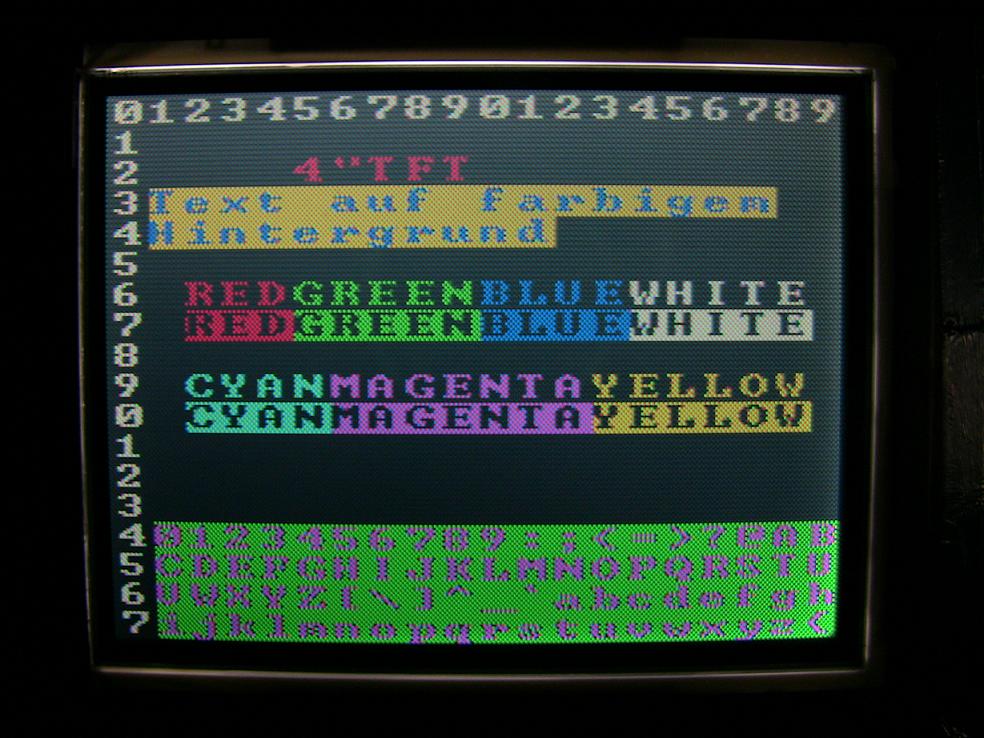

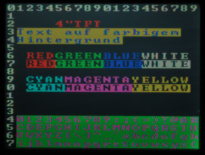

Hier noch das Beispielbild vom Display....
Die Idee klingt gut, hat aber einen Fehler:
Momentan kannst du mit der Schaltung 0V, 5V oder 12V/2 = 6V erzeugen.
Das ist alles andere als symmetrisch.
Prinzipiell würde das ganze aber funktionieren, dazu müsste man 0V, 8V
und 4V erzeugen können.
0V bzw. 8V wären schwarz je nach PHASE INVERSION, 4V wäre weiß.
Ja, das stimmt. Könntest du die Software vielleicht mal basteln? Wir
passen dann noch die Spannungen an.
Sorry für den nochmaligen Post. Mein Login geht grad nicht.
Das mit der Spannung ist nen Schreibfehler! Das soll natürlich nicht
12V, sondern gegen 5V laufen. Wir ziehen das ja später erst auf den
passenden Pegel um 8V herum.
Habs mal eingebaut. Es kann sein, dass das Phase Inversion Signal
invertiert ist. Falls dies so ist, dann muss
in der tftgen.S durch
sbis _SFR_IO_ADDR(PINB),COMI  ; Farben invertieren,  1

Das funktioniert! Der Kontrast könnte noch etwas besser sein, also mehr
schwarz, aber das haben wir uns schon gedacht.
Einzig noch ein Punkt: Im Augenblick wird keine einzige Mischfarbe
dargestellt. Nur mein "Rot Grün Blau" Schriftzug in den entsprechenden
Farben wird dargestellt. Ist da irgendwie noch ein Bug in der Software,
oder haben wir etwas übersehen?
Hier noch das Bild. Das ist das im Verlauf unserer Versuche beste
Ergebnis bisher. Man kommt um die leichte Anhebung der Port_Pin Pegel
wohl nicht herum, wenn man wirklich gute Kontraste haben möchte. Mein
nächster Versuch wird also mal die Verwendung von Operationsverstärkern
sein. Ich habe gestern dazu welche von AnalogDevices geordert.
Wenn man jetzt noch Mischfarben sehen könnte, wäre das Programm und die
Hardware nun so, dass man mit drei schnellen, billigen OpAmps den
Kontrast so gut hingekommen kann, wie es das Display hergibt. :)
von Andreas J. (antibyte)
Das sieht schonmal vielversprechend aus !
hätte echt nicht gedacht, dass man die Ansteuerung
auf 9 Widerstände und drei Kondensatoren reduzieren kann :)
Das kann ich mir eigentlich weder von der Hardware von der Software her
erklären.
In der Software habe ich eigentlich nur PORTC durch DDRC ersetzt, und
anstelle der Invertierung der Bitwerte anhand des Polarity Signals PORTC
auf 0 oder 1 gesetzt.
Vielleicht ist das TFT übersteuert und macht irgendeinen Mist? Wie sieht
deine momentane Beschaltung aus?
von TFT- Besitzer (Gast)
könnte mal jemand den kompletten Schaltplan, mit TFT, Mega8(8), usw.
posten?
Die Beschaltung ist Standard, wie gehabt. Sehr merkwürdig.
Ich experimentiere grade mit den Widerständen der Spannungsteiler für
den Z-Pegel und stelle dabei überrascht folgendes Fest:
Der Kontrast verbessert sich, wenn man dem Spannungsteiler den
Masseanschluss nimmt. Dann bleibt nurnoch der Widerstand gegen +5V über!
Ich hätte erwartet, dass das Bild nun flimmert oder sonst wie schlechter
wird, aber das Gegenteil ist der Fall. Der Kontrast nimmt zu, weil der
Gesamtpegel etwas größer wird. Weiß ist nun allerdings je nach
Widerstand deutlich nurnoch oberhalb von COMMON angesiedelt - das Signal
sieht sehr unsymmetrisch aus. Evtl haben wir hier einen DesignBug im
Display ausgenutzt?
Damit fielen dann nochmals drei Widerstände weg. Forrausgesetzt man kann
das Bild noch etwas kontrastreicher machen.
Ich brech das hier jetzt ab, bis meine OpAmps hier sind. Ich bin der
Meinung, dass das Ergebnis auf diese Weise nicht mehr wirklich besser
wird. Die Pegel stimmen einfach nicht mit den Originalen überein. Mit
einer Operationsverstärkerschaltung ist das Problem dann recht einfach
in den Griff zu bekommen. Wenn das Ergebnis damit nicht erheblich besser
wird, würde ich mich sehr wundern. Ich erinnere nochmal an diesen
Kontrast hier:
http://www.mikrocontroller.net/attachment/39916/RGB_DVD-Player_Funzt_2.jpg
Timo
meine OpAmps kommen am 24.10. hier an. Ich habe mir den AD8040 sowie den
ADA4851 bestellt. Letzterer wird speziell für Video-Anwendungen
empfohlen. Damit sollten wir in der Lage sein genau das Signal zu
reproduzieren, was Benedikt mit seinem (ziehmlich coolen) Oszilloskop
aufgezeichnet hat. Und das mit dem ursprünglich von Benedikt
programmierten Code. Nicht die für meinen Vater und mich modifizierte
Variante. Allerdings nutzen wir dann nur drei Bit Farbtiefe, nicht vier.
Acht grelle Farben sollten aber reichen, oder?
In diesem Zusammenhang würde ich gerne ne neue Platine machen. Dazu
wollte ich gern fragen, ob jemand schon den Schaltplan für den Inverter
ReverseEngineered hat? Ich würde gerne soweit es geht die Teile von
original Board verwenden, damit niemand nachher Probleme hat
irgendwelche Teile zu beschaffen. Auch die Spannungsversorgung wollte
ich vom alten Board übernehmen. Darum die Frage, ob ich lieber 12V
Eingangsspannung, oder 5V verwenden sollte - oder gar dieses
KFZ-Netzteil, was beim Display dabei war.
Timo

Alles nur nicht das KFZ Netzteil. Warum? Werf mal einen Blick rein...
Ich denke 7-15V als Eingangsspannung sollte OK sein. Also 5V direkt per
Stabi aus der Eingangsspannung, alle anderen Spannung aus den 25V, also
so wie beim Original. Nur beim CCFL Inverter müsste man mal schauen. Ich
denke der sollte auch mit 5V ganz gut laufen.

Das heißt, dass ich erstmal aus 5V < Vcc < 14V die 25V bastell und mir
dann über Linearregler und Spannungsteiler die Spannungen zusammen baue.
Ich denke ich werde die Spannungsversorgung mit dem Inverter erstmal auf
ein zweites kleines, passendes Board bauen. Der Grund ist, dass ich nur
Eagle Freeware habe und nur halbe Europakarten Routen darf. Ich schätze
mal, da niemand sich den Luxus einer hergestellten Platine leisten
wollen wird, werden die meisten selbst ätzen. Ich werde daher versuchen
die Platine einseitig zu halten. Die eine oder andere per Hand gelegte
Leitung könnte aber dabei sein. Fürs erste werden auch die Leitungen
"Selbstbaufräse-kompatibel" sein, also recht dick und mit größerem
Abstand. Das Layout kann man ja später nochmal anpassen...
Für ne Schaltung für den 34063 wäre ich natürlich auch zu begeistern :)

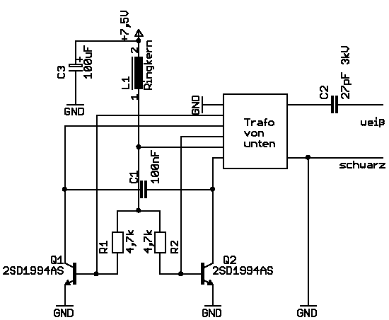

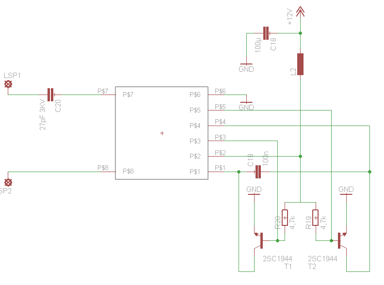

> Dazu wollte ich gern fragen, ob jemand schon den Schaltplan für den
> Inverter ReverseEngineered hat?
Hier ist er.
Das ist ein Standard Royer Oszillator so wie z.B. hier:
http://forum.4hv.org/attachments/royer.gif
Ab etwa 1,5V sehe ich die CCFL einseitig glimmen, ab etwa 4V ist das TFT
gleichmäßig hinterleuchtet. Zwischen 5V und 8V ist ein enormer
Helligkeitsunterschied, aber die Helligkeit bei 5V reicht eigentlich
auch aus. Dann spart man auch noch eine Menge Strom (0,52A bei 8V und
0,3A bei 5V.) Wenn es doch zu dunkel sein soll, dann kann man noch den
27pF Kondensator vergrößern.
Dann hab ich hier schon wieder was für dich.
So, die (wegen des falschen Spannungsbereichs nicht passenden) ADA4851-4
sind da. Leider gehen die nur von -5 - 5V, bzw. 0 - 5V und nicht wie
angenommen von 0 - 12V. Daher muss ich den anderen (AD8040) einbauen,
wenn er da ist. Der sollte aber für unser Display immernoch schnell
genug sein. Bei richtigen VGA Anwendungen könnte es damit dann
allerdings schwierig werden.

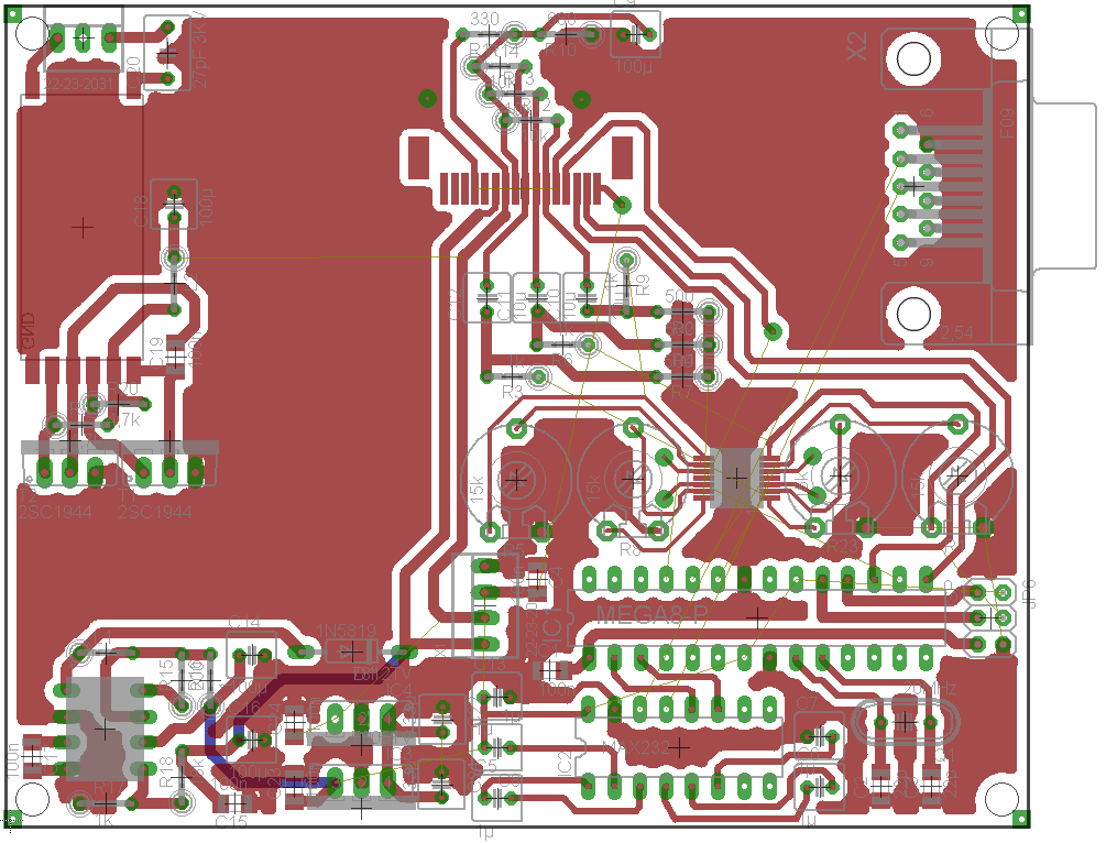

Ich route mich hier übrigens tot. Einseitige Platinen zu layouten, die
eine doch recht hohe komplexität haben (nur ne halbe Europakarte) und
dann auch noch Fräsbar sein sollen.... ich habe schon mehrfach neu
angefangen. Es kann sich also nurnoch um Wochen und Monate handeln ;)
Eins ist jedenfalls jetzt schon klar, man muss diverse Lötbrücken in
Kauf nehmen. Dafür erspart man sich aber auch die zweite Seite - und da
hier wahrscheinlich eh keiner richtig Durchkontaktieren kann hoffe ich,
dass niemand schimpft... zumindest nicht allzusehr.
Die Platine wird komplett auf eine 100*80mm platine passen und für
jedermall Ätzbar sein. Drauf sind dann sämtliche Spannungsversorgungen,
der Inverter, nen kompletter RS232 Port und die ganze Ansteuerung für
das Display, sowie dem Programmerport. Ich ringe noch damit, ob ich den
original Displaystecker dranbauen soll. Ich denke das wäre schon cool.
Ist allerdings sowohl für unsere Fräse nicht wirklich machbar (Einsatz
Cuttermesser) als auch für einige Hobby-Ätzer schwierig.
Ohne den Stecker benötigt man wieder einen Adapter oder ähnliches, und
das fände ich nicht schön.
1mm Pinraster sollte man selbst mit einfachsten Ätztechniken noch gut
hinbekommen, von daher sollte das eigentlich kein Problem sein.
Ja, seh ich auch so. Hab ihn schon drin :)
Moin,
aus Platzgründen muss ich beidseitig bestücken. Das gilt insbesondere
für die SurfaceMounted Parts, also Trafo für den Inverter, Anschluss
Flachbandkabel und den Operationsverstärker.
Da ich gerne den Platz des Inverter-Trafos doppelt belegen möchte,
wollte ich nachfragen, was ich da gefahrlos hinlegen kann. Mein erster
Gedanke war der Ringkern, da das Teil übelst groß ist. Allerdings Trafo
+ Ringkern... naja, ich weiß nicht. Ich kann da auch andere Teile
hinbauen, aber man muss dann halt erstens eine Einlötreihenfolge
beachten und zweitens die gelöteten Pads flach schleifen, damit man den
Trafo problemlos einlöten kann.
Vorschläge?
Bohrungen unter dem Trafo würde ich keine machen. Leiterbahnen sind
schon grenzwertig. In einem ordentlichen Design ist aus EMV Gründen die
Platine unter dem Inverter leer oder eine Massefläche, zumindest auf der
Hochspannungsseite.
Du könntest beide Ringkerne drunterlegen.
Hab mich etwas verschätzt. Ich bin jetzt fasst fertig und habe immernoch
massig Platz. Es sind grade auf dem Steuerungsteil einige Leiterbahnen
nicht geroutet oder nicht routbar. Da muss ich mir noch was überlegen.
Ich möchte nicht mehr als 15-20 Lötbrücken löten müssen. Wobei ich das
noch akzeptabel finden würde.
Ich habe einen 7805 sowie einen 7812 mit drauf. Der 7812 ist eigentlich
vorgesehen als 7810. Damit wollte ich den OpAmp mit Spannung versorgen.
Aber ich werds erstmal mit 12V versuchen... ich hoffe der hält das aus.
Das Packege vom OpAmp hat irgendeine Macke. Die VCC und GND Anschlüsse
sind nicht routbar... warum auch immer. Bei mir läuft das erstmal auf
Lackdraht hinnaus.
Die Platine hat genau 100mm * 80mm. Der Flachbandkabelstecker ist mittig
platziert und sollte direkt an das Display passen. Die Bauteile werden
so alle in Richtung Display zeigen. Ich habe das so geplant, dass die
Steuerungsplatine direkt mit dem Display unten abschließt. Dazu sollte
das recht kurze Flachbandkabel ausreichen.
Hat noch jemand einen besonderen Wunsch?
Am Ausgang des CCFL Inverters sind die Abstände viel zu gering. Bei 2kV
solltes es mindestens 3mm sein.
Du meinst die drei Anschlusspole oben, wovon nur zwei beschaltet sind?
Da wollte ich bei meinem ersten Versuch den mittleren Pol entfernen. Ich
schau mal, ob ich nen besseren Anschluss da finde.
Ja, und den Ausgang vom Trafo und den Kondensator.
Wieso verwendest du eigentlich so viele bedrahtete Widerstände?
Die 100nF SMD am CCFL Inverter werden nicht funktionieren. Nimm da den
Orginal Folienkondensator. Da fließen etliche Ampere.
oh. stimmt...
Widerstände: Das mache ich vor allem deswegen, weil man drunterdurch

So, das hier sollte es dann sein.
Ich habe oben auch die Groundplane noch bei Hochvoltbereich ausgespart,
damit da nichts auf die Groundplane überspringt.
Ich habe irgendwie das Gefühl, dass ich etwas vergessen habe, aber
hmm....
Ich werde heute versuchen zu fräsen...

Könntest du mal den Schaltplan dazu zeigen, wie du das mit dem OP jetzt
realisiert hast?
Bitteschön.
Das ist nur der entsprechende Ausschnitt. Ich mache da nichts weiter,
als die Pegel des AVR etwas anzuheben. Außerdem nutze ich, ähnlich wie
du, einen OpAmp um das Phase_Inversion direkt wieder einzukoppeln.
Allerdings ebenfalls verstärkt. Durch die ganzen Poties ist es möglich
das Signal dann genau zu justieren. Weil wie du bereits sagtest, ist es
schwer an einem Widerstand zu drehen, ohne alle anderen Pegel mit
anzuheben oder abzusenken.
In der Simulation, siehe oben, funktioniert das so wie in diesem
Schaltplan sehr gut. Bisher hat eine Spice-Simulation nie falsch
gelegen.
Hier zur Kontrolle noch die Ladungspumpe
Hallo Timo,
echt super wie zielstrebig du dieses Projekt vorantreibst,
aber ein paar Anregungen/Fragen hätte ich dazu :
Sind die Potis wirklich nötig ?
Wir sprechen doch von 8 Farben, da sind
leichte Verfälschungen doch fast zu vernachlässigen ?
Ob das jetzt hellgelb oder ockergelb ist, ist mir eigentlich
relativ wurscht bei einem 5 Euro Display :)
Ich denke das Ziel sollte sein, dass die Ansteuerung
nachher nicht teurer wird als das Panel ?!
Dein Layout kann, denke ich, noch etwas optimiert werden :)
Pack den Max232 neben die D-Sub Buchse, das spart Brücken.
Der ADM8040 war grade als Sample greifbar und passend, aber
ich finde den auf die schnelle bei keinem lokalen Händler.
Wäre da nicht ein leichter beziehbares IC besser ?
Andreas Jakob wrote:
> Hallo Timo,
Freut mich zu hören :)
Mir ist aufgefallen, dass weder meine Versuche, noch die von Benedikt
das Schwarz produzieren können, was die originalschaltung zu stande
bingt. Das liegt daran, dass die Pegel nicht stimmen. Ich kann die
Poties weglassen, wenn ich die Widerstände aus meiner Simulation
verwende. Wenn ich dann aber Änderungen machen möchte, muss ich immer
irgendwas löten. Wenn ich die Schaltung schon so aufbaue, dann wollte
ich auch gerne ein Display als Ergebnis haben, dass man sich zur Anzeige
von was auch immer auch in ein Auto einbauen könnte. Ein sehr guter
Kontrast wäre mir also besonders wichtig. Darum die Einstellbarkeit.
Das wäre schön, fänd ich auch. Wird aber vorraussichtlich nur sehr
schwer machbar. Allein der AVR kostet schon 1,25€, der MAX232 nochmal
nen Euro und dann noch das Trockenfutter... Und ein OpAmp der
Videoanwendungen schafft, ist in DIP quasi nicht auffindbar. Unter 3€
sind die dann auch nicht zu bekommen und finden konnte ich leider bei
den üblichen Händlern nichts passendes. Darum habe ich mir etwas
gesucht, wo ich garantiert über Samples zugriff drauf haben kann, um
wenigstens die Idee erstmal testen zu können. Wenn man später nochmal
nen anderen einbaut und entsprechend das Layout nochmal ändert, fänd ich
das nicht schlimm. Eher erstrebenswert :)
Das ginge bestimmt, aber um an der Stelle die zwei Brücken einzusparen
müsste man einiges am Layout verändern. Da habe ich sicher noch nicht
das Optimum erreicht. Allerdings hocke ich schon zwei Tage dadran und
ich glaube ich will das erstmal so zum laufen bringen, bevor ich weitere
Stunden in dieses SingleLayer Layout investiere. Wie gesagt: DoubleLayer
wäre das extrem viel einfacher.
Wenn du ein vergleichbar schnelles Teil findest, bin ich über jeden
Vorschlag dankbar. Unsere bisherigen Versuche allein die PhaseInversion
mit einem handelsüblichen OpAmp von Reichelt zu verstärken haben schon
nicht funktioniert, weil die Probanten allesamt nicht schnell genug
waren. Daher dachte ich mir diesmal: Wenn dann Richtig.
Um ehrlich zu sein habe ich immernoch ein wenig im Hinterkopf diese
Platine auch für andere Videoanwendungen verwenden zu wollen. Nicht
zwingend natürlich, aber ich wollte das nicht ganz außer Acht lassen.
Ja wo isser denn? Oo...
Gute Morgen! die Fräse läuft. Das Netzteil war einfach zu schwach, was
zu abstürzen führte. Das bedeutet, dass ich heute die fertige Platine
abholen konnte um die dann gleich zu bestücken. Das ging relativ
reibungslos, obwohl ich sagen muss, dass auf Grund der dünne des Fräsers
und wegen des fehlenden Lötstopplackes.... das ganze zum Teil echt
nervenaufreibend war.
Egal. Im Anhang sieht man die Oberseite der bis auf wenige Details
fertigen Platine.
Hier die Unterseite, auf der einige Spuren von überreifendem Lötzinn zu
sehen sind. Kurzschlüsse konnte ich jedenfalls bisher keine messen.
Mein erster Test begann bei der Ladungspumpe. Diese sprang an und
pumpte. Allerdings mehr als erwartet. Nach dem zuvor bereits gezeigten
Schaltplan kommen hinten derzeit bei 12V om Eingang knapp 40 Volt raus.
Da muss ich erst noch die Spannung anpassen.
Weiter bin ich noch nicht gekommen, aber bisher bin ich sehr zufrieden.
Wenn morgen die 24V stabil anliegen, werde ich mit den Luftleitungen
weiter machen. Das sollte nicht all zu lange dauern und dann gehts
erstmal ans messen der Pegel und Signale.
Ich hoffe es geht alles gut :)
EDIT: Hm. Ich seh grad, die Elkos an der Videoausgangsseite sind
Falschherum. Ich hatte Bennedikts Schaltplan nicht dabei...

Ich habe meine Version jetzt fertig optimiert, das Ergebnis sieht so
aus.
Vom Kontrast her, müsste diese das maximale sein, was sich rausholen
lässt. Selbst ohne Bilddaten, also nur mit dem 12Vss
Invertierungssignal, sieht es nicht besser aus.
Ich habe die Farben auch auf 8 reduziert, denn so kann ich das TFT
übersteuern, was die Schaltung stark vereinfacht, da die Toleranzen
somit egal sind. (Ob 10% übersteuert, oder 50% ergibt die selben
Farben).
Wie auf dem Foto auch zu erkennen ist: Der Kontrast ist stark
Blickwinkel abhängig: Unten ist das Bild dunkler als oben, da ich beim
Fotografieren sehr nah am Display war.
Hier noch der passende Schaltplan dazu. Dies dürfte jetzt die endgültige
Version sein.
Das Invertierungssignal wird zunächst auf 12V angehoben, und dann mit
den Widerständen auf das passende Level reduziert. Durch die hohe
Spannung können die Widerstände größer ausfallen, wodurch die
Farbsignale weniger abgeschwächt werden.
Ich messe fast 2,5Vss Videosignal, was auf jedenfall ausreichend ist.
Die Widerstände sind aufgrund der Übersteuerung ziemlich unkritisch:
Anstelle der 560 Ohm Widerstände kann man problemlos auch 470 oder 680
Ohm einsetzen. Bei 900 Ohm sieht man, dass das schwarz zunehmend heller
wird, und unter 400 Ohm werden die Farben dunkler.
Die gesamte Amplitude beträgt etwa 7-8Vss.
Daher kommt man jetzt mit 5V, 12V und 24V an Betriebsspannung aus. Die
Common Spannung beträgt bei mir etwa 7V, diese ist aber auch unkritisch:
Werte zwischen 6-8V sind OK.
Und hier noch die passende Software dazu (die momentan nichts anderes
kann als eben ein statisches Testbild erzeugen).
Bei dieser Version sind auch die weißen Zeilen oben und unten weg.
Das TFT scheint 218 Zeilen anzusteuern, ohne dazwischen irgendeine
auszulassen. 18 Zeilen einer 12er Schriftart benötigen 216 Zeilen. Daher
wurden 2 Zeilen bisher nicht angesteuert, was zu den weißen Zeilen
geführt hat.
Als nächstes werde ich die Ansteuerung per UART fertig einbauen (da ist
immer noch irgendwo ein Fehler), und eventuell eine höhere Schriftart
suchen, da 8x12 auf diesem TFT doch irgendwie komisch aussieht. (Hat da
jemand zufällig eine brauchbare mit 8x14 oder sowas in der Richtung? Ich
habe nur eine 8x14 mit sehr dünnen Linien, die sieht nicht sehr gut aus.
Eine Zeichenbreite mit einem Vielfachen von 8 ist wichtig für die
Ansteuerung.)
Und nochmal etwas zum Display:
Der optimale Blickwinkel liegt bei mir bei etwa 10-20° von oben. Das
Display müsste also leicht nach vorne geneigt werden, wenn man aus
gleicher Höhe auf das Display schaut. Oder man stellt das Display
tiefer, dann passt der Winkel auch.
Mir ist gerade aufgefallen, das die beiden Ringkerne in der
Orginalschaltung deutlich warm werden. Für einen guten Wirkungsgrad
sollte man hier also besser Spulen verwenden, denn diese gelben
Eisenpulverringkerne sind nur eines: Billig.
> Könntest du evtl noch deinen Pegelwandler in der Schaltung beschriften?
> Der steht nur einmal im Thread und man muss immer wieder suchen. ;)
Steht im Schaltplan daneben: z.B. ICL7667
Es gibt noch eine Menge andere die auch direkt nicht invertierend sind,
wie die TC4405, TC4426, TC4468 von Microchip usw. aber der ICL7667 ist
derart alt und weit verbreitet, dass er überall zu bekommen sein dürfte.
Das einzige Problem ist halt, das der 7667 invertierend ist, und man
daher beide in Reihe schalten muss.

und einer maximalen Einschwingzeit von einem halben Pixel, ergibt sich
eine Anstiegs/Abfallzeit von etwa 125ns. Bei 5Vss ergibt das schon
>=40V/µs.
Ja, der Op ist auch mir ein Dorn im Auge. Der bei mir nun verbaute
(AD8040) schafft eine Bandbreite von 135MHz bei einer SlewRate von
60V/µS. Ich vermute mal, dass selbst der schon unterste Kannte ist. Ich
hätte auch lieber den anderen, schnelleren verbaut (AD4851). Der lag bei
rund 250Mhz und 130V/uS SlewRate. Damit wäre ohne Probleme auch schönes
VGA möglich gewesen. Aber die Spannungsversorgung war auf +5V begrenzt.
Ich löte grade die Drahtbrücken dran, die ich nicht routen konnte.
Nachach flashe ich deine Software und messe erstmal die ganzen Signale
duch, bevor ich den OpAmp anschließe.
Der Fehler bei der Ladungspumpe ist nicht wirklich offensichtlich. Ich
habe mich an den Schaltplan gehalten, aber es stehen stabil 41V, wenn
ich einschalte...
Mess mal die Spannung an Pin5 vom 34063. Wenn da mehr als 1,3V anliegen
ist der 34063 kaputt. Wenn weniger anliegen passt der Spannungsteiler
nicht.
Naja. Ähm. Wie soll ich sagen.... Wenn man den Rückkopplungspfad nicht
anschließt.... weil Luftverdrahtung vergessen, dann könnten sich
probleme beim Regeln ergeben :P
Vielen Dank für deine Hilfe, die Pumpe läuft jetzt :)
Ich habe ein merkwürdiges Problem: Wenn ich den AVR-Prozessor
reinstecke, sinken die 24V auf 7V ab. Je nach Eingangsspannung der
Ladungspumpe auch mehr oder weniger.
Wenn ich den gesamt Eingangsstrom messe, kommen ohne AVR grademal 18mA
zum Vorschein. Wenn ich den AVR einstecke steigt es auf 35mA. Wenig
also.
Bevor der AVR auf dem Board steckt, habe ich saubere 24,5V. Die spanne
ich mit einem 7805 runter auf 5V um damit den MAX232 und den AVR zu
versorgen. Das klappt auch immer wunderbar. Sowohl mit als auch ohne
AVR.
Stecke ich den AVR ein bleibt alles wie gehabt, die 24V sinken aber
rapide ab, ohne dass ich irgendeine Wärmeentwicklung bemerken kann.
An sonsten klappt alles. Der OpAmp läuft, der AVR läuft... im Grunde
brauche ich nurnoch die 24V und kann das Display einstecken.
Irgendwelche Ideen?
Liegt vermutlich daran, dass die Strombegrenzung des 34063 anspricht:
Diese begrenzt bei 300mV. Bei 1 Ohm sind das also max. 0,3A. Da der
Spitzenstrom etwa Faktor 4 über dem Mittelwert liegt, kann die Schaltung
max. 75mA liefern. Und das auch nur bei Vin=Vout. Versorg daher am
besten den AVR mitsamt dem 7805 direkt aus der Eingangsspannung. Es
macht ja wenig Sinn, die 5V aus den aufwendig erzeugten 24V zu
generieren, außer du möchtest mit dem 7805 auch Heizen.

Kommen wir zum nächsten Problem. Ich kenne mich mit Invertern nicht so
gut aus, aber er scheint eine erheblich zu große Spannung zu
produzieren. Man kann das Displaygehäuse nicht mehr anfassen, weil man
einen gewischt bekommt.
Beim messen der Spannung kommt es zu einem andauernden Entladungsbogen
bei ca. 1cm abstand zum Pin. Die Spannung geht über die Scala von
700Volt.
Das ist ja alles ganz lustig, aber bedenkt man, dass zudem die
Displaybeleuchtung recht dunkel wirkt, muss da noch ein kleiner Fehler
stecken...
Details details.......
Das dürfte normal sein, aufgrund der kapazitiven Kopplung, daher war da
auch diese Folie hinten aufgeklebt und alles mit Masse verbunden.
Spannung Messen bringt bei einem CCFL Inverter nichts, dazu ist dessen
Strom zu gering.
> Die Spannung geht über die Scala von 700Volt.
Ja, das ist normal. Im Leerlauf sollten es >1kV sein.
> stecken...
Liegt Pin 8 vom Übertrager auf Masse?
Hey, es leeebt!
Ich habe erstmal meinen alten alternativinverter genommen, da ich das
Display gern auch bewegen können wollte.
Was soll ich sagen: Es funktioniert! Ich glaube der Kontrast ist mit dem
von Bennedikt vergleichbar. Man kann die einzelnen Farben getrennt
voneinander in der Intensität, oder viel mehr dem Kontrast, verstellen.
Zusätzlich kann über das vierte Poti der Gesamtkontrast verstellt
werden. Das klappt sogar recht gut.
Allerdings habe ich ein Pixeljittern. Ich verstehe noch nicht so richtig
wo das her kommt. Ich kann mir nur schwer vorstellen, dass das Signal
jetzt verrauschter ist, als meine vorherige Lackdraht-Konstruktion mit
über 30cm länge...
Außerdem crasht das Display gelegentlich auf Weiß. hm... aber vielleicht
stürzt da einfach der AVR ab? Ich werde das prüfen.
EDIT: Es ist tag hell hier. Man kann es sehr gut ablesen!
Jau, das jittern ist weg!
Es lag wirklich nur an der Spannungsversorgung des AVR :)
Sorry, wenn ich hier das Forum vollspame, aber jetzt geht auch der
Inverter. Das Problem war schlicht, dass ich den Displaystecker nicht an
die Platine angeschlossen hatte. Darum war mein Körper der einzige
Kontakt zu Ground, weswegen sich die Spannung auf meine Hand endlud.
Nachdem ich das Display an meine Platine angesteckt hatte, war das
Problem automatisch weg.
Hier noch ein Bild im Dunkeln mit meiner Meinung nach maximalen
Einstellungen. Besser kann meine Platine das auch nicht. Das Bild ist
wieder minimal unscharf, da man sonst vor lauter Pixeln keine Farben
erkennt. So sieht es ca. so aus, wie man es als Mensch auch sehen würde.
Es geht nun also alles die komplette Platine.
Ah, der Code ist auch angepasst. Bennedikt, wir sollten das mal so
mergen, dass man das einfach auf beiden Prozessoren starten kann. Also
ein paar Defines setzen.
Timo
Was hast du alles verändert? Oder lad am besten mal die angepasste
Software hoch, dann bau ich das ein.
Wenn ich dein Foto mit meinem vergleiche, würde ich sagen beide sind
identisch. Bei mir ist rot etwas kräftiger, bei dir blau und grün. Dies
kann natürlich auch am Display liegen, vermutlich hat der Hersteller
nicht grundlos ein Poti zur Einstellung des Weißabgleichs eingebaut.

EDIT: Was ist das eigentlich für eine Zeichentabelle? Wenn ich Rahmen
und ähnliches bauen will, komme ich mit den üblichen Ascii-Tabellen
irgendwie nicht zurande...
Moin,
hier mal meine Pläne für die Ansteuerung.
Benedikt, bist du schon mit dem Bug vorran gekommen? Wie genau äußert
sich der? Abstürze während des Datenübertragung - sowas hast du
zumindest mal erwähnt..
Timo

allgemein taugliches Ascii-Display, sondern würde gerne Daten aus einem
periodischen Stream auslesen und anzeigen.
Im Anhang noch ne kleine Motivation zum Nachbauen :)
Oben in der Ecke rennt ein Zähler. Das hat mal die ganze Nacht
durchgezählt und ist erst morgens nach 9h einmal abgestürzt - zumindest
wurde der Zählerstand mysteriös geresettet. An sonsten ist das ziehmlich
stabil. Jedoch bleibt wirklich nicht mehr viel über von der
Geschwindigkeit, wenn man zu allem überfluss auch noch sprintf
verwendet. Ich habe durch die beiden Counter nurnoch ca. 3KHz vom
Prozessor über!
