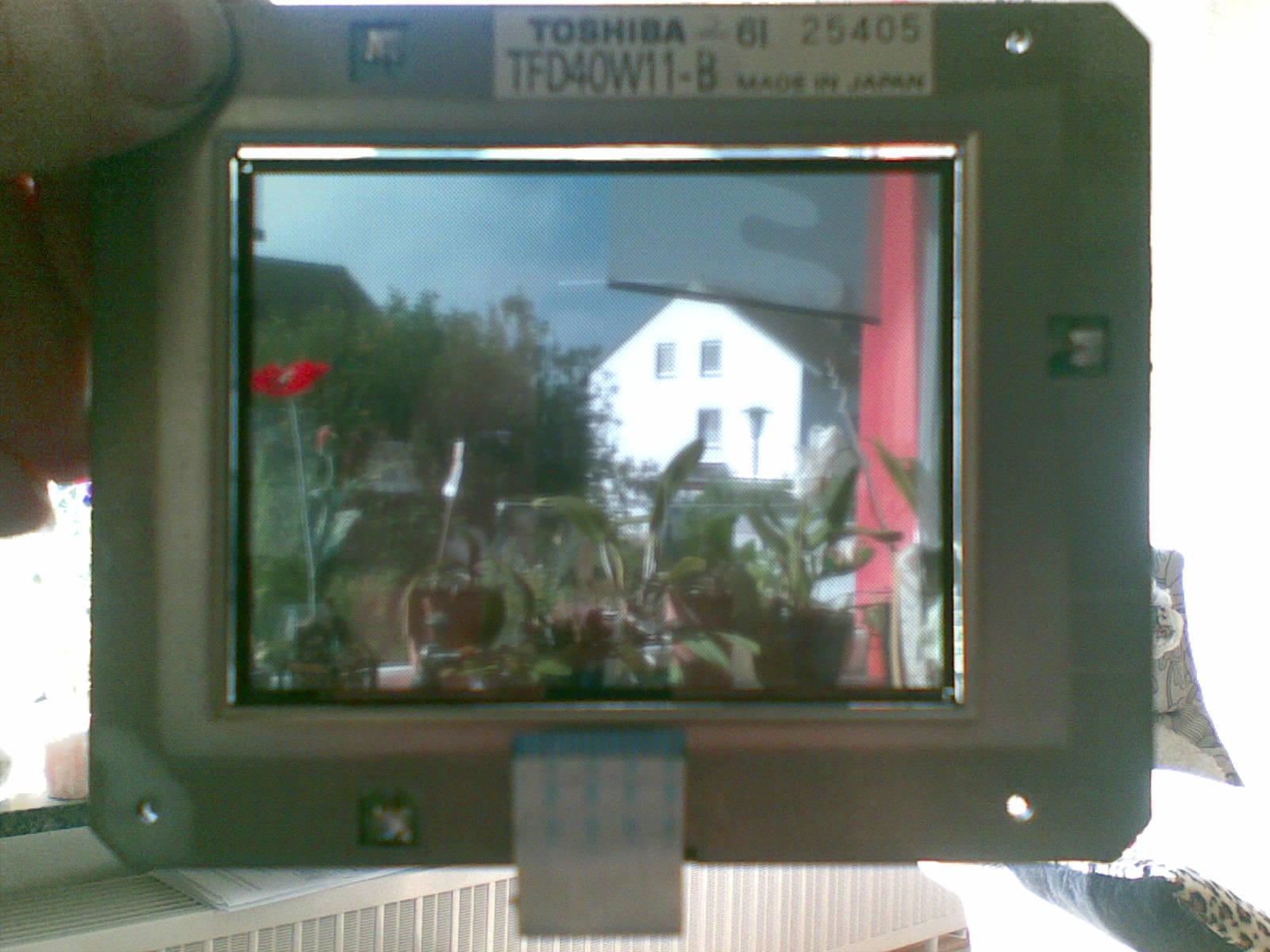

TFD40W11
http://www.horizontechnology.com/display/Toshiba/TFD40W11.htm

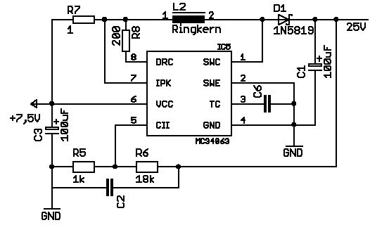

Die 13V und 25V gefallen mir schonmal nicht, und die beiden großen
Spulen auf der seperaten Ansteuerplatine deuten auf die Erzeugung
selbiger
Spannungen hin.

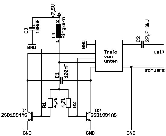

Der Inverter für die Hintergrundbeleuchtung ist ebenfalls nicht auf
dem Display beheimatet.

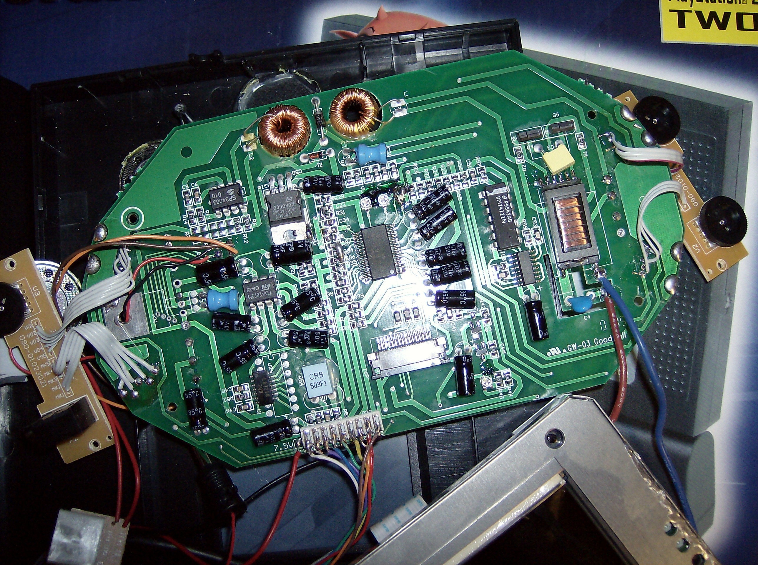

An ICs verbaut wurden auf der Ansteuerplatine :
LA7218
TA8696
TDA2822
SP34063
74121
74HC123

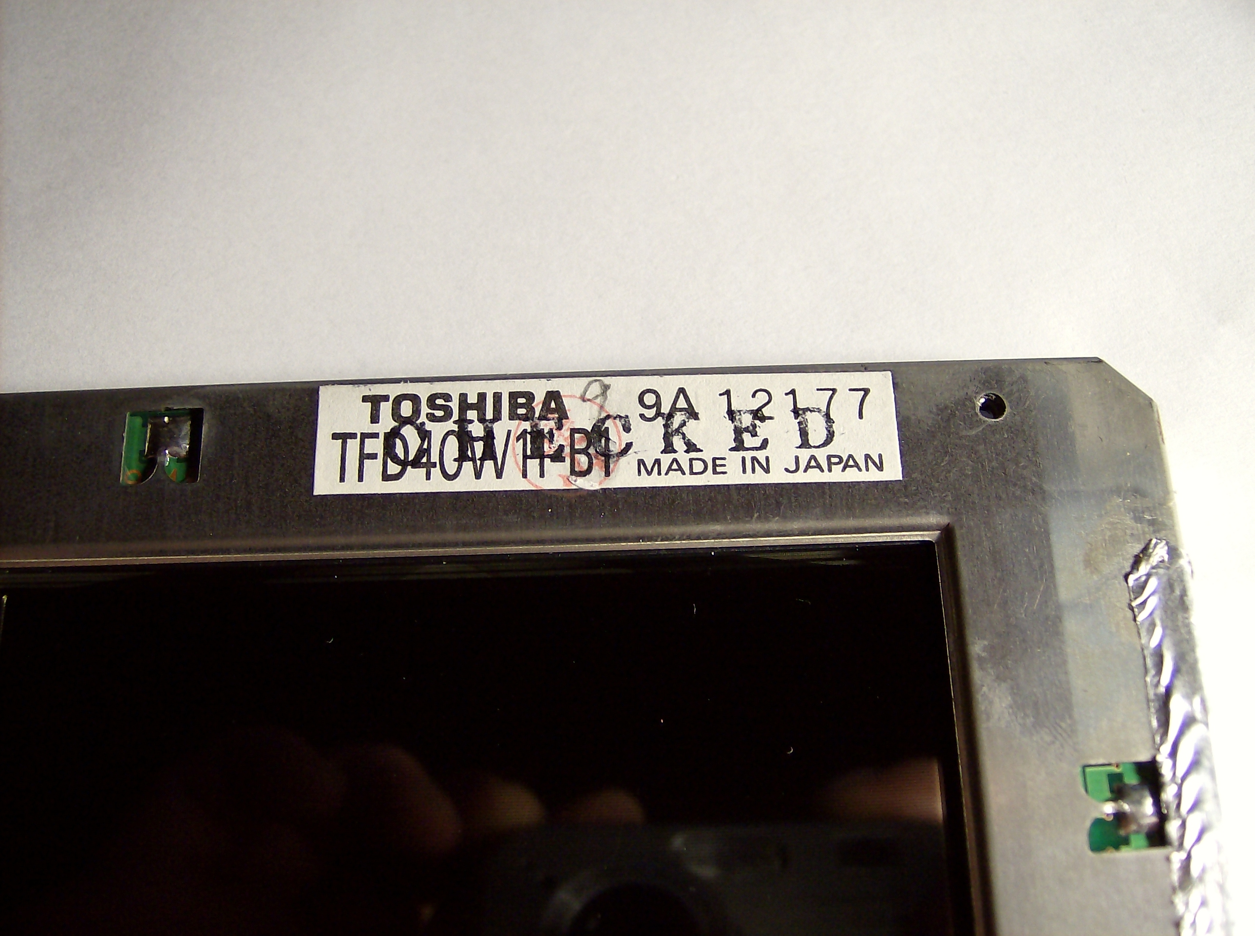

von Andreas J. (antibyte)
Ansteuerplatine in hoher Auflösung ....

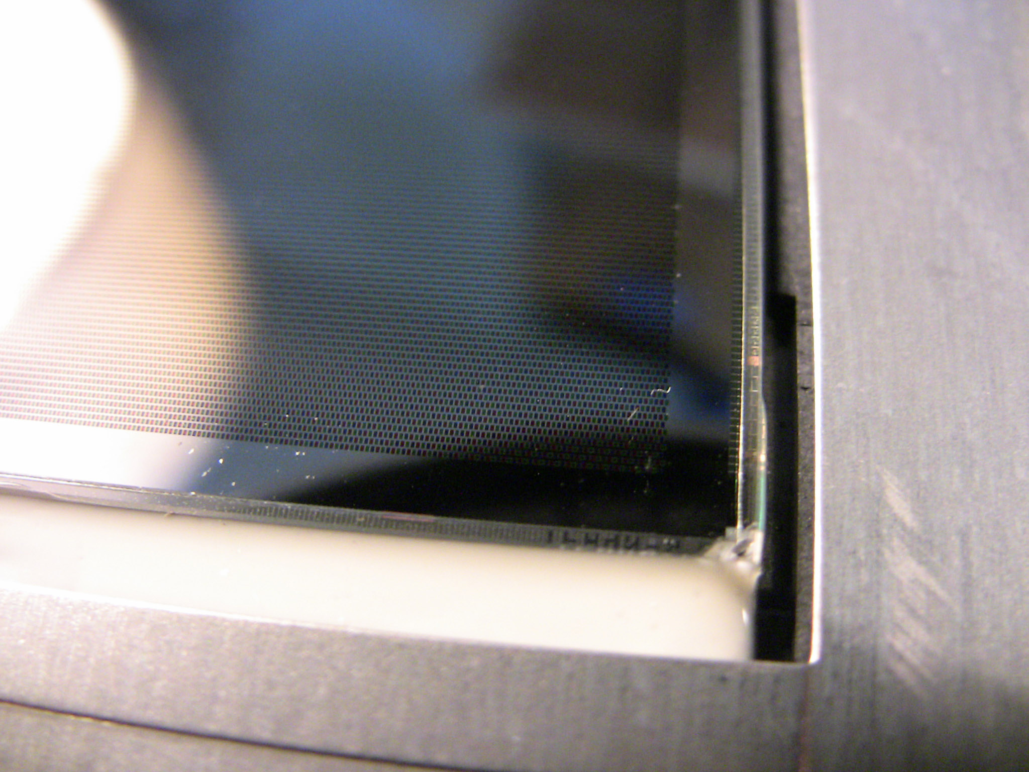

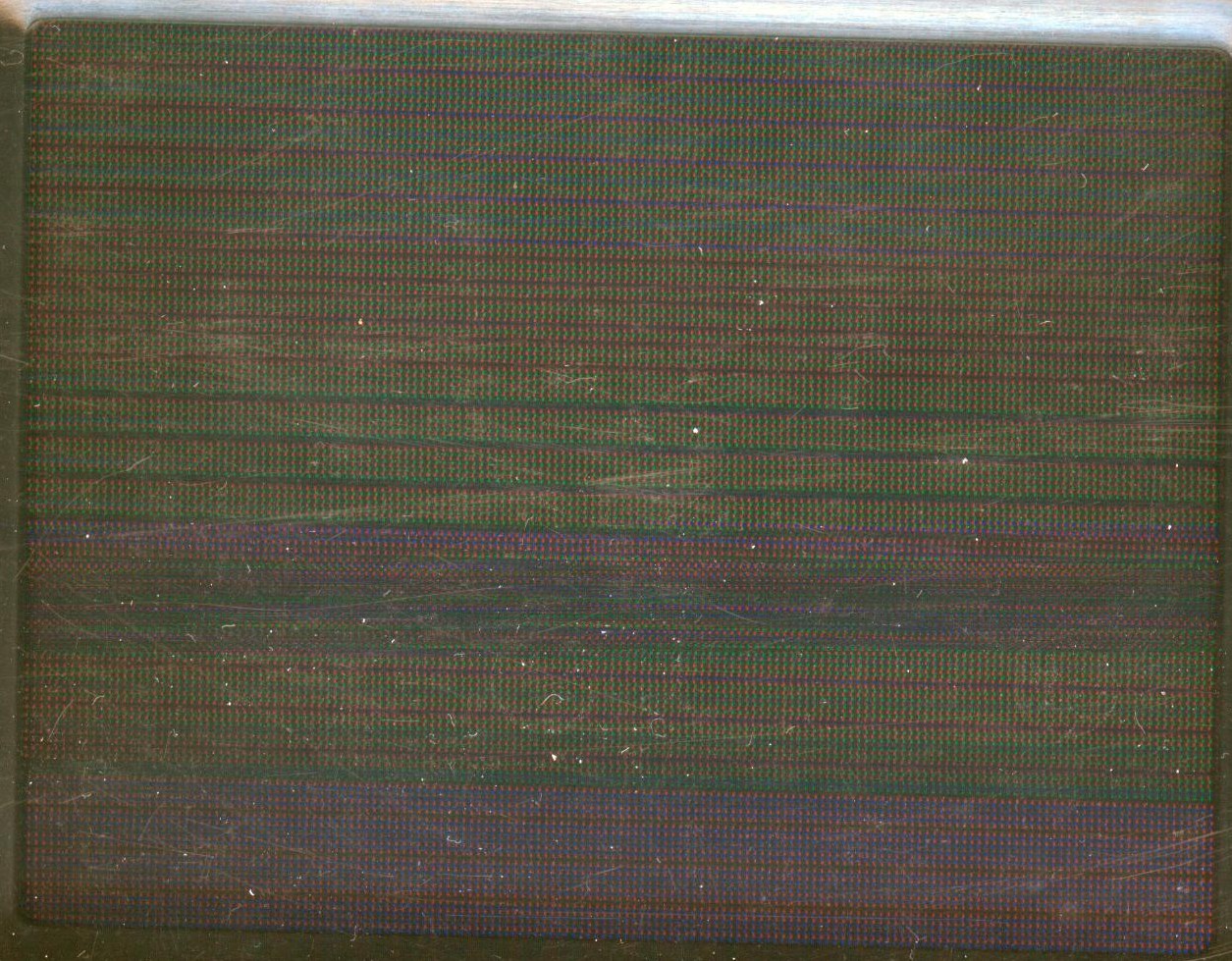

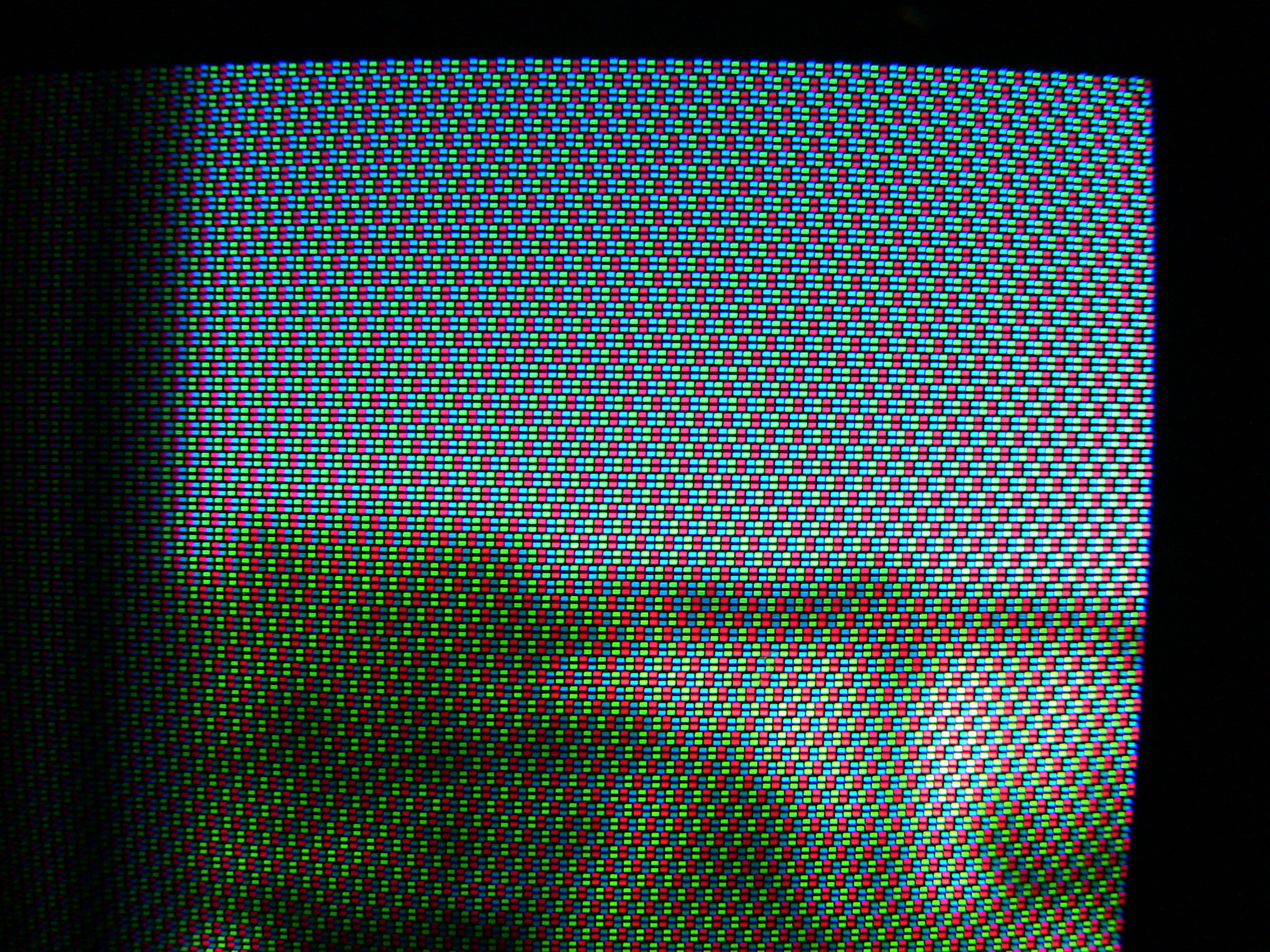

Das TFT Panel ....

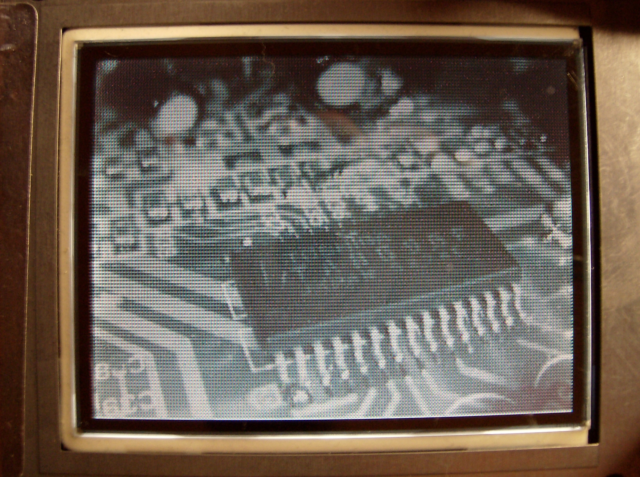

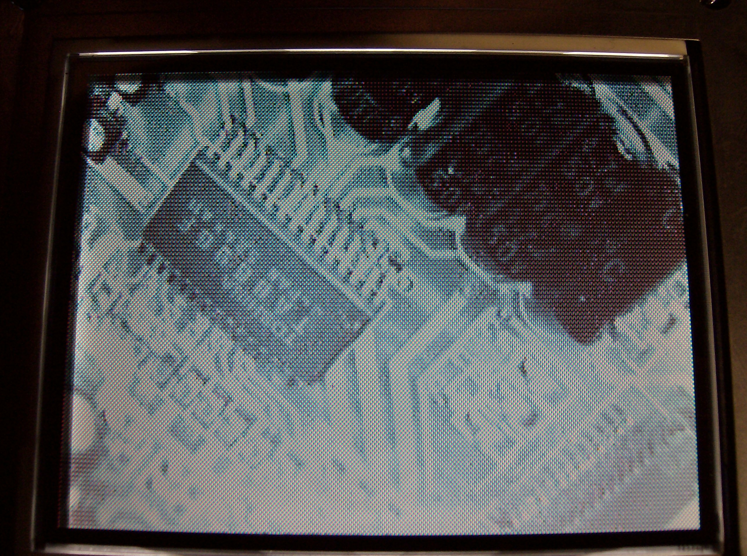

Ich hab das Ding erst vorhin zerlegt, aber nach recht oberflächlicher
Analyse scheint scheint die Ansteuerung aus dem S-Video (Y) Signal
mittels
Sync-Seperator IC die Synchronisations-Signale zu extrahieren, und das
IC TA8696 passt dann die PAL-Auflösung an die geringere Auflösung des
Display
an.

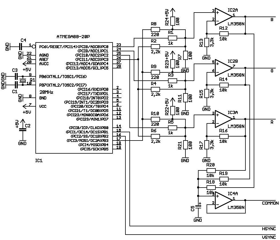

Wenn man einige Leiterbahnen durchtrennt, könnte man die Platine für die
Spannungsversorung verwenden, und hätte auch noch einen
Stereo-Verstärker samt Mini-Lautsprecher.
RGB+ H/VSync müsste man dann irgendwo einschleifen.

von Benedikt K. (benedikt)
> Display an.
Nicht ganz. Der TA8696 macht die Gamma Correction (Anpassung der
Helligkeitsverteilung an die Kennlinie des LCDs). Außerdem invertiert er
noch die Spannungen in jeder Zeile. Dieses IC ist also unbedingt
notwendig.

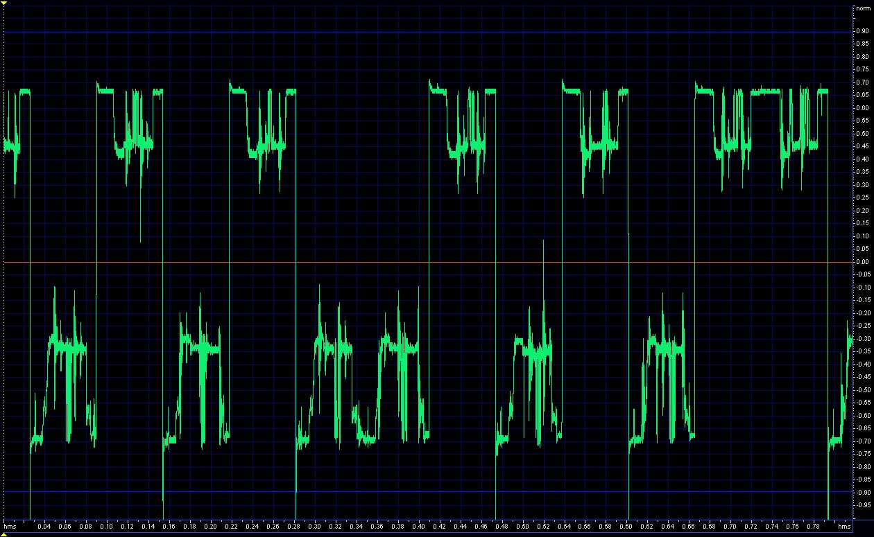

Der common voltage / phase inversion control Anschluss des TFTs sollte
mit diesem IC verbunden sein. Wenn du ein Oszilloskop hast, mess mal die
Spannungen an RGB zum TFT: Das sollte ein Rechtecksignal mit halber
Zeilenfrequenz sein, auf das das Videosignal aufmoduliert ist.
Lol, ja, das letzte Stück Text auf meinem Display war überklebt mit
einem runden Aufkleber.
Vielleicht sollte ich den mal wegrubbeln :)
Dazu muss ich erstmal wieder die Beleuchtungseinheit abschrauben.
Das LCD selbst ist übrigens transparent, ohne hinterklebte Folie.
Hab hier vor Ort leider nur ein billiges 10 MHz Oszi und einen
brauchbaren
Frequenzzähler. Werd nachher mal sehen, was sich sehen lässt :)
So, Aufkleber ist runter, und jetzt ?
Könnte doch fast ein 4" QVGA sein, nach der Seite die Benedikt
gepostet hat :)
Ja, das würde nämlich eher zum TV Format passen.
Wenn das so ist, dann hätte ich auch interesse an den Teilen...
Kannst du mal ein TV Bild oder irgendsowas auf dem TFT anzeigen? Dann
sollte man schnell erkennen können, wie hoch die Auflösung ist, vor
allem bei irgendwelchen Kanten, Senderlogos oder sowas.
Bei einer schrägen Linie sollte man gut sehen, ob irgendein Knick in der
Linie drin ist. Wenn nicht, dann könnte es wirklich 320x240 sein.
Auch hier wird es als 320x240 beschrieben (allerdings nur das -B, zum
-B1 finde ich nichts):
http://www.horizontechnology.com/display/Toshiba/TFD40W11B.htm
Demnach hätte es sogar eine höhere Auflösung als das 5,6" TFT und würde
sogar PAL ordentlich darstellen.

Wenn nur die paar ICs verbaut sein, die du im ersten Post geschrieben
hast, dann braucht das ganze Display ein RGB Signal (also kein FBAS wie
das andere).

Seltsam, das sollte eigentlich nicht der Fall sein.
Ich habe mir gerade das TA8696F Datenblatt etwas genauer angesehen: Die
restlichen ICs sind vermutlich auch notwendig, denn der TA8696F benötigt
u.a.  ein Clamping Signal das vermutlich mittels dem 74121 Monoflop aus
dem HSync Impuls erzeugt wird. Dieser stammt wiederum aus dem LA7218 der
auch VSync erzeugt.

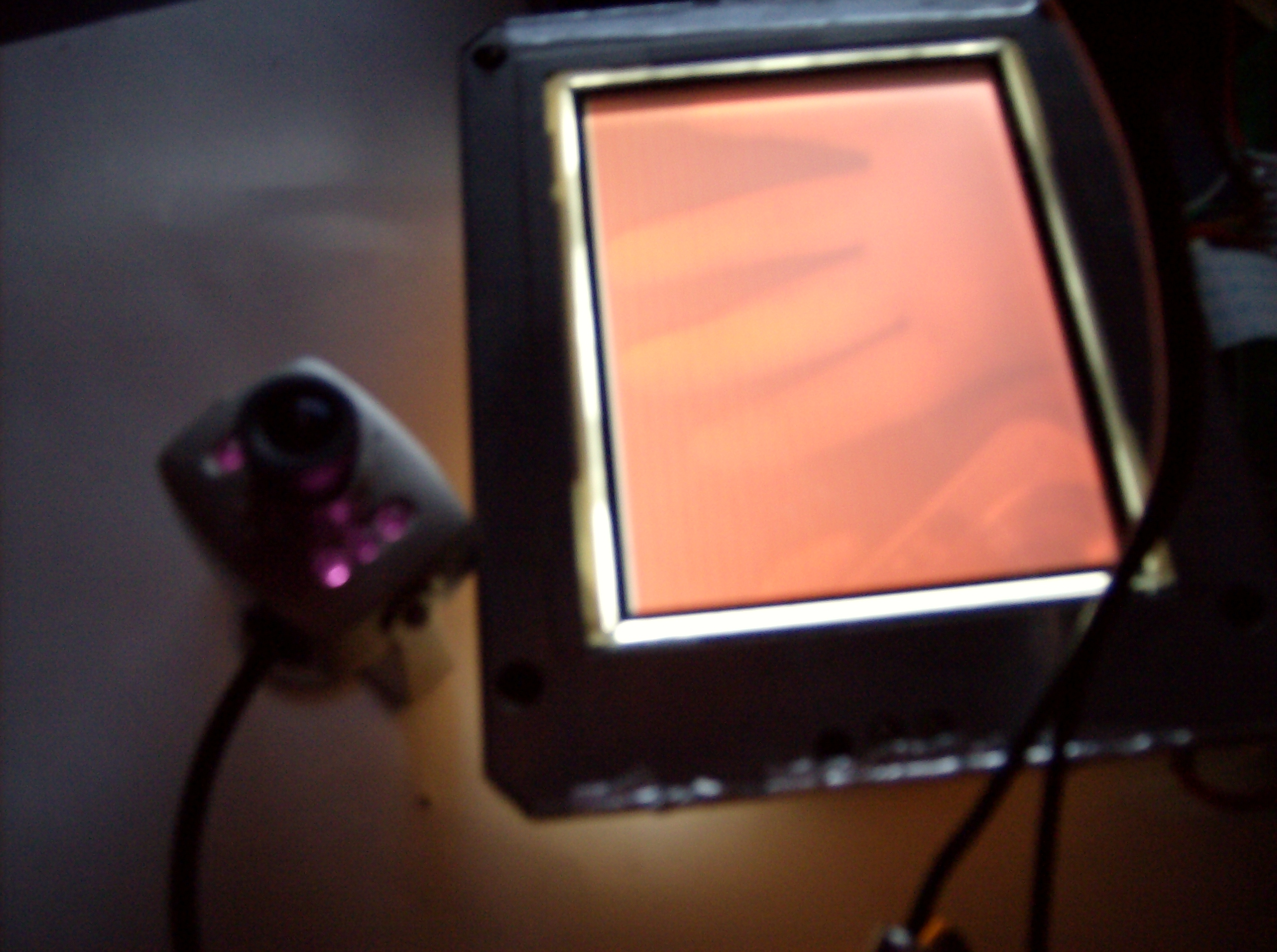

So, hab mal meine kleinen CMOS-Kameras ausgegraben.
Nicht ganz wissenschaftlich vorgehend, hab ich das Video-Signal
der Kamera mit dem (vermutlichen) SVideo(y) Eingang und einem
RGB-Eingang verbunden.
Erstaunlicherweise produzierte dies ein Bild.
Verwaschen und (logischerweise) farbstichig, aber für diesen
Freiluftverhau nicht schlecht :)
Ich denke inzwischen schon, dass dieses Display QVGA Auflösung hat :)
Sorry für das schlechte Bild, habs echt nicht besser hingekriegt ...

Ich spekuliere mal,
dass man dieses Display an einem SCART Ausgang betreiben kann.
Aber die China Ansteuerungsplatine steht halt auf beiden Seiten ein paar
CM über das Panel hinaus.
Okay, bei dem Preis kann man drei oder vier Augen zudrücken, aber eine
eigene, minmalistsche, Ansteuerung wär schon cool.
Benedikt, gibt es eine Chance die in dem Teil verbauten ICs durch
Software zu ersetzen, oder ist das hoffnungslos ?
Wenn es einzig darum geht. jede Zeile die Spannung zu invertieren,
sollte das doch auch ohne Spezial-IC machbar sein ?
Die zusätzlich nötigen Spannungen könnte man doch dann, da ja sicher nur
winzige Ströme nötig sind, mittels Spannungsverdopplern o.ä. erzeugen ?
Wegstaben Verbuchsler wrote:
> mein Händlerzugang habe ich mittlerweile auch. Wer was bestellen möchte,
> kann sich bei mir melden
Hier oder per PM?
Also ich hätte definitiv Interesse an 10 Stück.
> Ich spekuliere mal,
Ja, das dürfte ziemlich sicher so sein.
Müsste man schauen. Schau dir mal das TA8696 Datenblatt an. Die beiden
Spannungen müssen vom DC Anteil sehr genau passen, ansonsten ist der
Kontrast schlecht. Weiterhin ist die Farbenverteilung alles andere als
linear (daher die Gamma Correction).
Weiterhin weiß ich nicht, ob der TA8696 das Timing der Invertierung
erzeugt, oder ob das TFT das vorgibt. Letzteres ist etwas ungünstig für
den uC.
> den uC.
4 + 12 deuten auf letzteres hin.
[in] logic power (5V)
2[in] horiz sync input
3[in] vert sync input
4[out] signal voltage / phase inversion control out
5[in] ground Vss (0V)
6[in] R video
7[in] G video
8[in] B video
9[in] common voltage input
10[in] Vbb (13V)
11[in] Vgg (25V)
12[out] common voltage / phase inversion control output
13[in] Vss (0V)
14[in] NTSC/PAL selection
15 NC
16 NC
>> den uC.
Ja, die interne Beschaltung des TA8696 aber auf ersteres, daher ist es
schwer eine Aussage zu treffen. Der TA8696 erzeugt normalerweise das
Umschaltsignal aus VSync, es könnte aber auch sein, dass da das Signal
vom TFT angeschlossen ist.
Hier mal ein Bild von der CMOS-Cam, eingespeisst über
RBG+SVideo(y) zusammengedrillt.
Mit meiner Digicam sind Macro-Aufnahmen ein Alptraum, aus 10 Bildern
ist bestenfalls eins zu gebrauchen :(
Was mir gerade auffällt,
die Kamera schaut durch die Platine hindurch :)
Man sieht deutlich die Leiterbahnen auf der Lötseite
auf dem Bild :) (rechts hinter dem IC)
@Andreas
Könntest du mal versuchen das Display mit dem Bild drauf mit einer
höheren Auflösung senkrecht zu fotografieren (oder vielleicht auch
einscannen falls das geht). Ich habe nämlich bei deinem Bild mal die
Zeilen gezählt (man sieht ja schön so ein Streifenmuster) und ich komme
da auf rund 110-120 Zählen. Ich habe schon mehrmals gezählt, aber der
Wert bleibt immer gleich. Und 120 Zeilen wäre doch etwas wenig für
220x160. Andererseits: Vielleicht habe ich ja auch nur jede 2. Zeile
gezählt, dann wären es 220-240 Zeilen, was wiederum zu 320x240 passen
würde.
Ich habe fast die Vermutung, dass die RGB individuell als Pixel zählen,
und so auf die Auflösung kommen...
von Sven F. (sven0876)
so die erste amazon bestellung ist gerade eingetroffen bei mir ist ein
TFD40W11-B wobei B auch mit einem aufkleber abgeklebt worden ist.
sehr interesant finde ich aber das das display durchscheinend ist also
auf nen  overheed projektor legen und schon gehts als mini display.
anbei ein photo aber das bild ist nicht dargestellt sondern die aussicht
aus meinem wohnzimmer.
beim auszählen komme ich auf (320*RGB)*240 pixel
sven
Im Anhang das Foto in Originalgröße.
Du scheinst ein -B1 zu haben, Sven ein -B. Bei deinem Display habe ich
auch nur rund 120 Zeilen gezählt.
Könntest du mal ein scharfes Bild, möglichst senkrecht, von einem
Display machen, bei dem nur grün angeschlossen ist und gleichmäßig
leuchtet?
Ich habe gerade bei deinem Bild mal nachgezählt: Ich kommt auf exakt 160
Pixel pro Zeile. Das würde dann insgesamt eine Auflösung von 160x120
ergeben.
von Timo B. (Firma: MicroForge) (timob)
Jo, ich zähle auf dem Bild auch nur 115... Das wäre hingegen murks.
Bei Svens Display sieht man auf dem Foto bei genauem
hinsehen, dass die Auflösung definitiv höher ist als bei
meinigem.
Es wird also wohl ein Glücksspiel werden, welches man erhält :)
Vermutlich der Grund dafür, dass die Teile jetzt so billig zu haben
sind ....

So, hab den zweiten Monitor mal zerlegt.
In diesem ist auch ein -B Panel drin.
Damit ist die Quote jetzt 3:1 :)
Aber ein oberflächlicher Vergleich der Pixeldichte
zeigt keinen wirklich gravierenden Unterschied.
Ich werd wohl meine Miniamera bemühen müssen,
um genaueres sagen zu können.
Ausserdem liegt eine dieser kleinen Schrauben
jetzt unter meiner "K" Taste :)
Also muss ich auch noch mein eyboard zerlegen :)
Hier nun ein Bild vom -B Panel.
Ist nicht gerade gelungen, aber zum Pixel zählen sollte es reichen.
Das sind exakt 240 Zeilen wenn ich mich nicht verzählt habe.
Also können wir einen neuen Zwischenbericht verfasssen :
- Der Monitor kostet 4,50 Euro inkl. MwSt
- Es sind unterschiedliche Displays verbaut worden,
  bisher bekannt sind : TFD40W11-B1 ( vermutlich 160x120 Pixel)
  und TFD40W11-B (vermutlich 320x240 Pixel)
- Vermutlich sind mehr 320x240 Panels als 160x120 Panels verbaut worden.
  (bei bisher 4 untersuchten waren 3 Stück 320x240. Nicht genug um
  wirklich Aussagekräftig zu sein.)
- Momentan sind keine Detals zu dem Panels bekannt, daher ist
  die Verwendung der integrierten Ansteuerelektonik notwendig.
- Man kann das Display definitiv ( unter Verwendung der
  Ansteuerelektronik )
  als Schwarz/Weiss Composite-Videodisplay verwenden,
  und recht wahrscheinlich auch als RGB-Monitor (SCART).

ich habe mir die Bilder nochmal angeschaut.....
angeblich 320*240
http://www.mikrocontroller.net/attachment/39833/HPIM0899.JPG
angeblich nur 160*120
http://www.mikrocontroller.net/attachment/39824/HPIM0892.JPG
Ich glaube da nicht mehr dran. Das Display selbst, der Rand, der Einbau,
alles sieht absolut gleich aus. Und wenn man die Bilder unvergrößert
betrachtet will einem einfach die höhere, bzw. niedrigere Auflösung
nicht auffallen.
Ich habe am rechten Rand gezählt. Das Bild vom 320er ist schärfer, darum
sind diese am Rand überstehenden Halbzeilen erkennbar. Ich zählte
vertikal 220 Zeilen, wobei ich mich evtl um 10 verzählt habe (war das
grad 70 oder 80... mist). Dann schaute ich nochmal auf das etwas
verwaschenere, erste Bild und sah auch dort diese überstehenden
Halbzeilen. Zählte nochmal und war bereits bei der Hälfte auf über 100
Zeilen.
Schaut euch das Bild nochmal genau an. Insbesondere auch verkleinert.
Nen unterschied in vorm der vierfachen Anzahl an Pixeln sollte schon mit
bloßem Auge sehr deutlich auffallen. Ich seh da aber keinen Unterschied.
Zumindest nicht auf diesen Bildern ;)
Ja, auf den ersten Blick sieht das -B1 sogar besser aus, als das -B,
aber das Zählen sagt etwas anderes.
Von daher:
Andreas, könntest du das Foto vom -B1 nochmal machen, aber diesmal nur
grün ansteuern? Dann ist der Abstand der Pixel größer, und man kann
besser zählen.
Vielleicht ist auch nur die Anordnung der Pixel unterschiedlich? Beim
-B1 ein Streifenmuster, beim -B jeweils versetzt.

-B Panel im Monitor-> Perfekt als Überwachungs/Kontrollmonitor geignet.
... aber wir reden hier über einen 4 euro fünfzig Monitor,
dafür kriegst du heute nichtmal mehr zwei belegte Brötchen beim Bäcker
Von daher ist "Versuch macht klug" doch recht bezahlbar :)
von Torsten S. (tse)
Das ließ mir keine Ruhe, nun habe ich mich überwunden und es frei
gelegt: es ist ein -B
Perfekt ist was anderes. "Schon mal in die Röhre geschaut?" ;)
Absolut richtig.
Also bei meinem -B Panel, ist die Darstellung des Video-Signals
wirklich überzeugend.
Mit angeschlossener low-cost Kamera, kann man durchaus Details
aus einiger Entferung erkennen.
Das Bild ist stabil und ruhig.
Sicherlich, auf einem großen TV sieht das besser aus,
aber für die Knete ist das mehr als gut.

Ein Bild, dass gegen die Bildformate verstößt.
Wer Pixel zählen will, hier ein Scan ohne Video Signal.
Ich zähle wieder zwischen 110 und 120 Zeilen...
von Omega G. (omega) Benutzerseite
Besitzt einer beide Displays und kann mal versuchen die Elektroniken
auszutauschen?
Ich habe scheinbar 8 Mal das Gleiche.
Was bewirkt der LA7218? Wenn man da mim Finger drankommt ändert sich
auch was an der Auflösung und Synchronisation oder so.
Nachtrag: Der ist für die Synchronisierung zuständig.. vlt.. kann man da
was ändern, dass jede Zeile angestuert wird!
Moin,
ich habe meine Displays grade bekommen und bisher ist der erste Versuch
nen -B1. Die Pixel scheinen RBG zeilenweise angeordnet zu sein. Die
Pixel in Zeilen sind daher schmaler, als die Pixel in Spalten.
Zeilendarstellung:
R B G R B G R B G R B G
 G R B G R B G R B G R B G
(Oder eben anders herum RGB, wenn man das Display umdreht.)
Es ist also jedes Pixel für eine Farbe zuständig. Pysikalisch hat das
Display möglicherweise dennoch 240 Pixel in der Höhe. Allerdings sieht
man auf dem Bild im Anhang recht deutlich, dass die Farben immer
paarweise untereinander liegen. Sieht fasst aus, als wären zwei Zeilen
zu einer zusammen gefasst worden. Ich habe noch mehr Detailbilder, aber
die zeigen halt auch nur die Pixelanordnung aus anderen Perspektiven.
Timo
Hier noch eins...
Ich vermute, die beiden Display Typen haben die gleiche Auflösung, aber
mit einer Unterschiedlichen Anordnung, beim B1 sind die Zeilen versetzt
und beim B nicht. Durch die Versetzung zählt man beim B1 nur jede zweite
Zeile.
Moin,

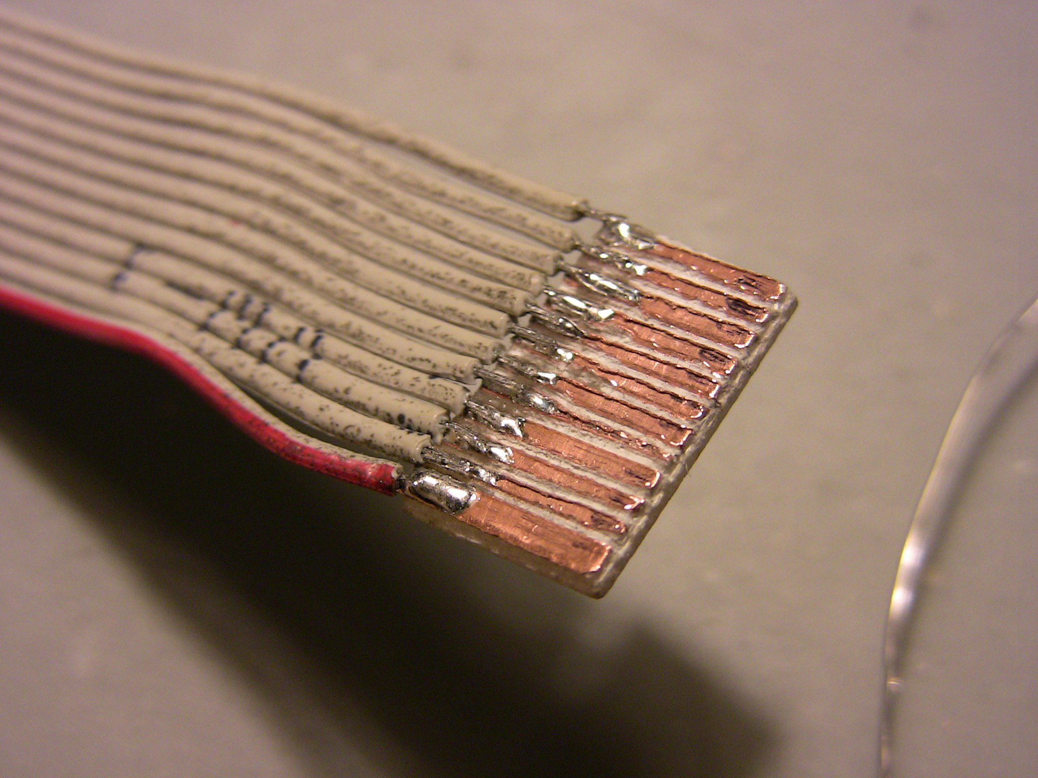

ich habe mir mal nen Stecker gebaut und damit das Display angeschlossen.
Resultat: Man benötigt um ein echtes Component-RGB Signal an zu
schließen wahrscheinlich diesen hübschen Chip:
http://www.gamesx.com/misctech/lm1881.htm
Weil nämlich das Display mit nur drei angeschlossenen Leitungen nur
Schrott produziert. Allerdings konnte ich durch das oben schon mehrfach
verwendete Anschlussprinzip (RGBY parallel) mit einem Compisite-Video
Ausgang das Bild im Anhang erzeugen.
Man sieht, dass das Display (ein B1) jede Zeile bedient. Das Problem mit
der Bildqualität liegt einfach an der ultra-schlechten Ansteuerung. Zum
einen schiebe ich da PAL rein, dann habe ich alle Leitungen RGBY auf
einem Pin, außerdem habe ich etliche Krikodilklemmen und Audiokabel
verwendet. Und das, obwohl das Display RGB, Synch und NTSC haben will.
Naja, weitere Versuche folgen, wenn ich meine Grafikkarte dazu bekommen
habe NTSC aus zu spucken. Wobei ich glaube, dass das Hauptproblem
immernoch die beiden Synchleitungen betrifft.
Gruß etc.
Hier noch der Stecker als Anregung für den heimischen Bastler...
EDIT: Anhang verändert

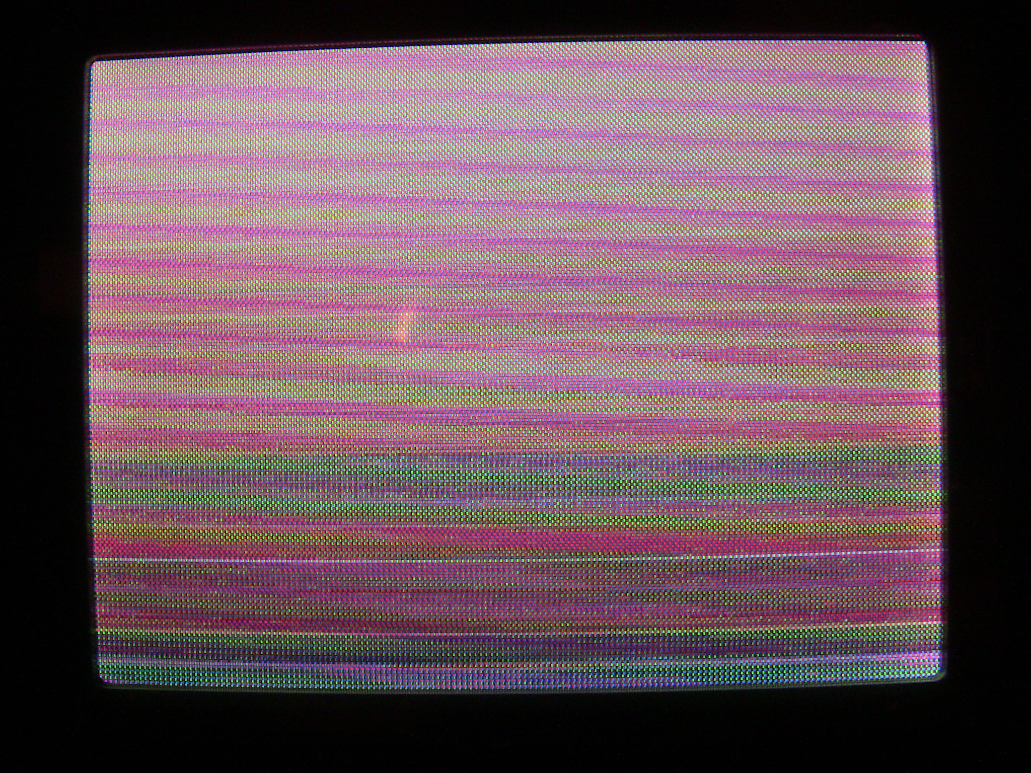

Störungen sehr bekannt vor. Darumt einer vernünftigen Bildquelle ein
Bild erzeugen, dass einen auch überzeugt?
Ich kann RGB sowie Composite Video in NTSC und PAL. Aber wenn ich RGB
ohne die Synch-Leitungen anschließe, sehe ich nur das im Anhang...
Ähm, wie soll das Display sich synchronisieren können, ohne ein
Sync-Signal zu erhalten ? Dieser Fall scheint nicht vorgesehen :)
Mit dem -B1 hatte ich exakt diese miese Darstellungsqualität.
Mit dem -B war es dann um Längen besser.
Ich hatte erst spekuliert, das möglicherweise eine schlechte
justierung dafür verantwortlich ist, aber ich sehe das in deinem
Foto repliziert.
Da aber die Panels vermutlich die selbe Auflösung haben, muss es
an der Ansteuerung liegen.
Die Ansteuerung ist ja eigentlich im Display integriert, das Display
bekommt nur H und VSync, den Rest macht es selbst. Die Ansteuerplatine
verbiegt nur die RGB Spannungen, erzeugt die Spannungen für das TFT und
splittet CSync in H und VSync auf.
Es müsste also am Timing liegen. Erwartet das -B1 Display also
vielleicht doch NTSC?

Ich sehe nun Farbe, allerdings syncht er nicht richtig. Das Bild
zerfetzt dauernt. Ich habe aber schon Köpfe im Film erkennen können. Ich
vermute, dass ich wohl hier und da noch nen Puffer-Kondensator anlöten
muss. Insbesondere an der Synch-Leitung.
Sollte ich mal testen, ob statt Y evtl C-Synch besser funktioniert?
KORREKTUR!
Es leeeeebt! oder so Oo.
Das Y-Synch war ausgerechnet falsch angeschlossen! Bild siehe Anhang.
Qualität finde ich eigentlich janz jut!

Ist das ein -B oder ein -B1 ?
Ich zähle rund 230 Zeilen.

kannst Du mal den Pinabstand messen 1,27? und nach aussen hin.
Vielleicht könnte ich schon was routen bis mein 4" Dinger kommen.
Wigbert
Jo, der Stecker klappt prima. Wie auf dem Foto. Die gesamtbreite beträgt
15mm, aber miss das nochmal an der Buchse mit nem Lineal nach. Wenn ich
mir bei sowas net sicher bin und grade route, dann drucke ich das immer
mal aus und halte es an den Stecker oder das IC. Könnte auch hier sehr
aufschlussreich sein. Ich bin bisher geschätzt von 1,25 ausgegangen.
Aber das muss nicht stimmen.
Ich habe übrigens nur ein anderes Display (optische untersuchung der
Pixel) bei mir und das ist deutlich dunkler und hat einen schlechteren
Kontrast. Ich werde das aber nochmal genauer untersuchen, wenn ich Zeit
habe.
Ich messe etwa 13mm über alle 12 Kontakte, macht also 1,18mm Pinraster.
Auf dem Scan nachgemessen komme ich auf etwa 13,4mm, das ergibt 1,22mm.
Ich würde also mal so um die 1,2mm verwenden.
Hier noch ein Scan mit 1200dpi, falls es jemand nachmessen möchte.
Im optischen Vergleich habe ich hier ein B1. Denn das -B1 ist bisher das
einzige, was ich zerlegt habe, und die Anordnung der Pixel ist bei dem
was ihr an Bildern seht identisch. Daher gehe ich von einem B1 aus.
Die Darstellungsqualität finde ich sehr gut. Also würde ich sagen: egal
ob B1 oder nur B

PS: Sind die RGB Pixel wirklich so auffällig zu erkennen, oder ist das
nur auf dem Foto so? Bei den anderen TFTs die ich habe, ist weiß
wirklich weiß zu, und nicht RGB nebeneinander.

EDIT: Ja, die Sub-Pixel liegen wirklich nebeneinander! Das macht das
Display auch nur aus mittlerer Entfernung wirklich genießbar.
An Timos Screenshots sieht man sehr deutlich, das die erste Zeile immer
weiß dargestellt wird, so auch bei mir.
Hat jemand eine Erklärung dafür?
Man müsste mal nachmessen, ob vielleicht der LA7218 eine falsche
Spannung ausgibt, oder ob es am TFT liegt.

Hier mal ein Foto von dem 5,6" TFT. Irgendwie sieht der hochauflösender
auf als das 4" TFT, obwohl er nur 320x234 Pixel hat.
Das sieht (verdächtig) perfekt aus, die Pal-Test-Felder im Kreis unten
rechts sind ohne Farbe, sogar mit Abgrenzung. RGB Quelle benutzt?
Beim betrachten werde ich etwas neidisch, muß ich wirklich zugeben.
Torsten
Nein. FBAS, also Composite. Ein M52045 macht FBAS -> RGB. Auf der
Zusatzplatine sitzt dieses ICS, das Display kann also entweder über RGB
von dem PS2 Anschluss, oder über Composite von einem Cinch Eingang
angesteuert werden. Preis/Leistungsmäßig ist es also auch
empfehlenswert.
Die Bildqualität kommt vor allem durch den deutlich geringeren
Pixelabstand. Größere Pixel, weniger Rand dazwischen. Außerdem ist das
aufgebaut wie eine Streifenmaske. Alle Farben sind untereinander. Macht
auch deutlich mehr Sinn...

heut ist auch endlich - mit Verspätung - mein Display angekommen.
Leider ist der erste Versuch nciht so ganz erfolgreich, ich bekomme zwar
am VCR ein Bild, aber es ist nur grau und recht schwach.
Ich verwende das Composite-Signal am Y, und RGB vom Scart.
Hat jmd. ne Idee?
VG,
/r.
Ja: Bist du ganz sicher, dass da wirklich RGB aus dem SCART Kabel kommt?
Denn Videorecorder haben das nicht wirklich oft und bei meinem Versuch
an nem Medion DVD Player kam nur nen doppeltes grün-Bild aus dem RGB
Kanal. Es kann also gut sein, dass deine Quelle das nicht bietet.
von Random .. (thorstendb) Benutzerseite
Hmmm ... ist was dran.
Ist ein Panasonic Stereo-Gerät.
Was mir auffällt: Die Farbkanäle tragen nicht allzuviel Bild bei.
VG,
/th.
Edit:
Mit FBAS und FBAS Masse am grünen und blauen Kabel bekomme ich ein
schattenbild.
Mit RGB dazu ein Bild, bei dem man Farbe erahnen kann, als wenn die
Signale aus dem VCR zu schwach sind.
Aus allen drei Kanälen kommt beim VCR Farbe.

Weiterhin scheint das Display sehr empfindlich bei dem Sync zu sein. Ich
habe konstant einen Jitter im Bild, wie man auch etwas auf dem
angehängten Bild erkennen kann (z.B. in der Überschrift).
Mein Fazit: Wenn ihr was ordentliches wollt, kauft das 5,6" TFT, wenn
ihr was billiges wollt, nehmt das 4". Auch hier passt wieder: You get
what you pay for!
Jetzt werde ich mal ein Display zerlegen und ein paar Messungen machen.

nochmal checken. Störstrahlung etc...
Wie hast du das Bild in Farbe auf den Screen bekommen? Es ist
offensichtlich ein Ausschnitt aus einem PC-Bildschirm. Aber wie?

Hier der nächste Teil meiner Analyse:
Die Pfeif und Störgeräusche stammen vom MC34063. Wenn man die Geräusche
weg haben möchte, muss man die MC34063 Schaltung modifizieren. Bei mir
reicht es aus, wenn ich die Spulenanschlüsse per Hand berühre und mit
dem Tastkopf an dem Pin messe.
Die Anschlussbelegung ganz oben passt.
Vbb ist 12,5V, Vgg ist 25,5V, di Spannungen passen also auch.
common voltage input ist der DC Bezugswert für die RGB Eingangssignale
und hat etwa 8,1V. Dieser Wert ist auch der DC Offset der RGB Signale.
Die RGB Signale bestehen aus diesem DC Offset, und einem Rechtecksignal
von halber Zeilenfrequenz, also 7,8kHz. Es wechselt also in jeder Zeile
seinen Pegel. Auf das Rechteck aufmoduliert ist das Videosignal mit etwa
2Vss.
Die Amplitude des Rechtecks beträgt etwa zwischen 7Vss und etwa -4Vss
(es wird negativ) je nach Potieinstellung. Das Helligkeitspoti
beeinflusst die Amplitude der RGB Rechtecke, das Farbpoti nur das des R
Kanals.
Alle 6 Zeilen toggelt das Rechtecksignal nicht. Wiso dies so ist, keine
Ahnung. Eigentlich würde ich erwarten, dass das Signal konstant in jeder
Zeile toggelt.
Was mir am Timing auffällt: Immer wenn ein VSync kommt, hat das Hsync
Signal zum TFT Aussetzer. Vermutlich ist das TFT eigentlich auf NTSC
ausgelegt, und PAL ist nur so hingepfuscht worden, daher setzt die PLL
kurzzeitig aus.
Im Anhang ein Ausschnitt aus dem RGB Signal. Die Zeitangaben sind in ms,
die Amplitude des gesamten Bildes beträgt 10V, die Nullinie sind etwa
8,1V
Mit einem S1D13506 LCD Controller mit VGA Ausgang.
Da kann ich das Timing frei einstellen. Das Display läuft mit 6,75MHz
Pixeltakt und 432x312 Pixel Auflösung, wovon etwa 320x260 sichtbar sind.

Ja, ich habe u.a. hier gezählt:
http://www.mikrocontroller.net/attachment/39906/RGB.jpg
Oder auch an deinen Bildern:
Da komme ich auch exakt auf 160.
> Das kommt mir dann doch etwas wenig vor.
Mir auch, aber das Display hat definitiv eine schlechtere Auflösung als
das 5,6" TFT.
Also mit Lupe und Lineal Pixel zählen und hochrechnen
ist schon übel.
Aber die ursprünglich genannten 220 x 160 kommen bei mir
rechnerisch am ehesten hin.
Ich habe übrigends ein -B TFT. Das Farbrauschen scheint nur bei dem
einen TFT zu sein, vermutlich habe ich da direkt das passende
erwischt...
Bei diesem messe ich Spitzen von etwa 85V an Pin 1 vom 34063. Laut
Datenblatt verträgt er nur 40V und kommt daher regelmäßig in den
Durchbruch. Das könnte das Rauschen erklären...
Zur Auflösung: Ich habe mal das -B TFT mit hoher Auflösung eingescannt.
Ich habe es mehrmals gezählt und komme jedesmal auf die selbe Anzahl:
157x218 Pixel.
Bei den 157 bin ich mir nicht 100%ig sicher, es können auch 160 sein,
aber die 218 stimmen definitiv. Ich konnte es nicht ganz glauben, daher
habe ich mehrmals gezählt. Es kann natürlich sein, dass sich noch ein
paar Pixel hinter dem Rand verstecken. Die Auflösung von 160x220 würde
nämlich gut zu der ursprünglichen Angabe passen. Das Display hat also
mehr Zeilen als Spalten!
Eine Zeile scheint übrigends aus 2 Pixeln untereinander zu bestehen, die
parallel angesteuert werden. Insgesamt ist die Auflösung eigentlich
160x440.
Jetzt muss ich noch ein -B1 TFT finden, denn die scheinen 234 Zeilen zu
haben.
Zu dem Problem mit dem 34063:
Die Spule L3 (die kleine blaue zwischen den beiden Ringkernspulen) ist
in Reihe zur Diode geschaltet. Dies führt dazu, dass die
Streuinduktivität riesig wird, und so die extremen Spannungsspitzen
> 157x218 Pixel.
Hab deinen Scan mal mit nem Bildverarbeitunsprogramm gezoomt und
zähle 158 horizontal.
Es scheint also echt 160x220 zu sein.
Warum das horizontal weniger ist als vertikal, ist mir schleierhaft.
An Interessierte, ein Foto der Elektronik im Modul, es handelt sich um
ein -B1.
> ein -B1.
Scheint ein ASIC zu sein.
Zwischen den beiden Potis und der Spule (?), das könnte eine
Kapazitätsdiode sein, die mit der blauen Markierung. Zusammen mit der
Spule wird das vermutlich Teil des Taktgenerators für den Pixeltakt
sein.

Das erste hab ich gleich mal zerpflückt. Son Chip wie bei Omega ist
nicht drin.
Hab ich dann ein -B? Was war noch gleich das schlechte und welches das
hochauflösendere?
Am Panel seh ich keine Aufschrift.

Bei dem Panel musst du die Hintergrundbeleuchtungseinheit abnehmen, dann
siehst du einen Aufkleber da steht Toshiba und die Panelbezeichung
drauf. Und wenn du jetzt das Panel noch weiter zerlegst siehste den von
mir fotografierten Chip, der ist direkt neben der aktiven Fläche.

Hab die Beleuchtung ma kurz hochgedrückt.
Ich hab die Version Toshiba TFD40W11 - grüner Aufkleber. :-[
Wegen dem Resonator: da habe ich mich wohl getäuscht, sorry.
Unter dem grünen Aufkleber steht wohl das Entscheidende.
Die Beleuchtung abnehmen ist einfach, wenn man das TFT sowiso schon
abgeschraubt hat. Man muss nur rechts und links die Alufolie
durchtrennen, dann kann man die Beleuchtung abnehmen, Irgendwie ist das
TFT etwas seltsam: Die Typenbezeichnung teilweise überklebt und unter
der Beleuchtung...
Ich habe mir auch mal Gedanken gemacht, ob und wie man das reine TFT
Panel ansteuern könnte:
Man braucht dazu folgende Spannungen:
- 25V
- 13V
- 8V
- 5V
Und folgende Signale:
- HSync
- VSync
Die RGB Signale könnte man mittels common voltage / phase inversion
control output vermutlich direkt erzeugen, man müsste nur noch die RGB
Signale aufmodulieren. Dazu braucht man 3 Verstärker die auf
invertierbar umgeschaltet werden können und 3 S&H Stufen. Den
Schwarzwert der RGB Signale muss man auf die Pegel bringen die der phase
inversion control output liefert, alles was betragsmäßig weiter von der
common voltage entfernt ist, wird heller dargestellt.
Wenn man nur wenige Farben darstellen möchte (z.B. 1-2bit pro RGB), dann
kann man auch auf die Gamma Korrektur verzichten und die Invertierung in
Software machen. Dazu könnte/müsste man das signal voltage / phase
inversion control out Signal abfragen, das im Prinzip das gleiche wie
das common voltage / phase inversion control output Signal ist, nur mit
0V/5V  Pegel.
Insgesamt etwas tricky, aber vermutlich durchaus machbar.
von Wigbert P. (wigbert) Benutzerseite
als wenn ich einer meiner Displays unter eine Lupe betrachte,
hab ich 2blaue pixel untereinander dann 2 grüne dann 2 rot.
nächste Zeile ist die Pixelanordnung versetzt.
Wieso sind 2 Pixel in einer Zeile untereinander und sind das nun 2
Zeilen,
oder wie zähle ich
Wigbert
Das ist als eine Zeile zu zählen, da sie scheinbar den gleichen
Bildinhalt bekommen.
Wiso das so ist, weiß nur der Hersteller. Etwas merkwürdig ist das
Display auf jedenfall:
- Es hat mehr Zeilen als Spalten
- Eine Zeile besteht aus 2 Zeilen
- Das Display hat im Orginal anscheinend kein Backlight, das Backlight
ist auf das Display geschraubt
@Timo Birnschein
jou so sieht meins auch aus.
Pixelfehler scheinen nicht drauf zu sein.
um die 230 Zeilen messe ich auch. 234 Zeilen wird wohl stimmen.
OK, dann dürfte das mit der Auflösung nun endgültig geklärt sein:
-B: 160x220
-B1: 160x234

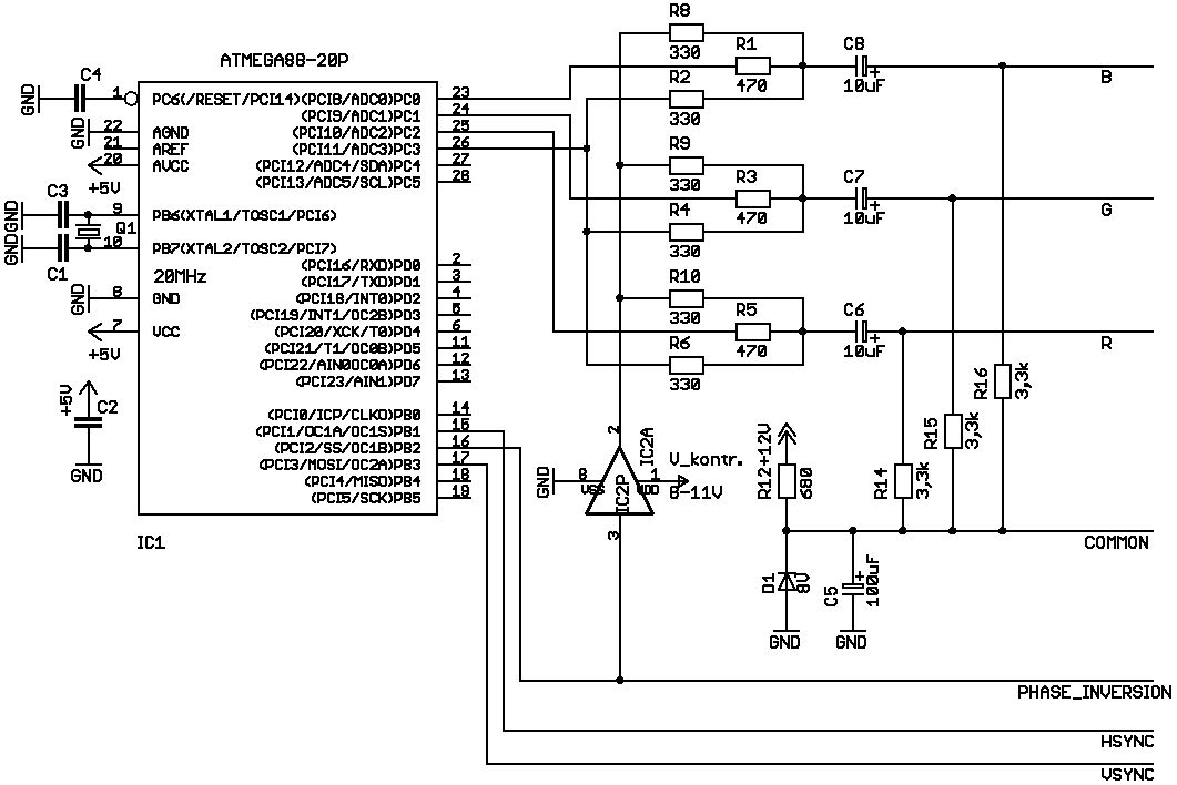

Naja, du kannst z.B. sowas hier anschließen:
Beitrag "AVR Videogenerator, 40x25 Zeichen, nur 60% CPU Auslastung !"
Je nachdem ob man das Signal auf R, G oder B gibt, kann man sogar die
Farbe einstellen.
Und dann zeichnet man einfach die Balken mit den Text Zeichen.

Ich habe mal ein bisschen gebastelt. Angeschlossen ist ein mega88 der
20x16 Text erzeugen soll. In der Praxis sind es leider nur 19x16.
Vielleicht muss ich den AVR etwas auf 22MHz übertakten, damit alle 20
Zeichen auf das Display passen.
Jedes Zeichen hat eine einstellbare Vorder und Hintergrundfarbe. Als
Farbpalette steht die von Grafikkarten bekannte 16bit RGBI Palette zur
Verfügung.
Die Zeichen sind 8x12 Pixel groß, ich werde aber auf 8x14 oder 8x16 hoch
gehen, denn aufgrund der krummen Ansteuerung werden ab und zu Zeilen vom
TFT übersprungen, was etwas dumm aussieht. Vermutlich ist es auch besser
das TFT auf NTSC zu stellen.
Was mir aufgefallen ist: Der Pixelfehler ist nur einen halben Pixel
groß. Anscheinend werden die zwei halben Zeilen doch getrennt
angesteuert? Sie bekommen aber den selben Bildinhalt.
Vielleicht hat der Hersteller so versucht die Pixelfehler besser zu
verstecken?
> verstecken?
Genau die Vermutung hatte ich auch.
Fällt ein Subpixel aus, merkt man es so kaum.

Das Problem entsteht wohl im LA7218. Zumindest messe ich an dessen
Ausgang teilweise einen Jitter. Meine Vermutung: Dadurch dass während
dem VSync das HSync Signal fehlt, bzw invertiert ist, ist die Flanke
verschoben was die PLL durcheinander bringt.
Für das TFT selbst sind nur der TA8696 und ein Spannungswandler auf 25V
und 13V notwendig. Das Problem ist der Schwarzschulter Clamp Impuls den

> Und Pin 15 und 16 sind nicht N/C sondern H/VSync out.
Und auch hier ist deutlich wieder der Jitter zu sehen.
Ich hätte gedacht, Pin 12 des LA7218 ist der Analogfilter der PLL, aber
selbst ein riesiger Elko an diesem Pin verändert nichts an der
Verzerrung.
> 2Vss.
Wenn ich das richtig sehe, müsste man den Videoteil doch recht
einfach durch Software ersetzen können ?
RGB-Signal auf 2V begrenzen
Gerade Zeilen   :  Invertiertes RGB-Signal mit 15 Volt Nullpunkt
Ungerade Zeilen :  RGB-Signal mit 4 Volt Nullpunkt
Die Kontrollsignale für die Invertierung scheint ja das Display sogar
schon zu liefern.
Hmm,
Spannungserzeugung MC34063 + vorhandene Spule + 78L12 + 78L15
Hochspannungsteil hat eh nur 9 Bauteile, könnte man noch reduzieren
und mit PWM vom Microcontroller dimmbar machen.
Mir ist gerade etwas aufgefallen:
Der TFT wird nicht mit dem HSync von dem LA7218 versorgt, sondern mit
dem Composite Sync Signal. Das HSync Signal ist irgendwie asynchron zu
dem Composite Sync. Und das TFT läuft auch ohne den 500kHz Resonator!
Man sollte also theoretisch die beiden CMOS/TTL Monoflop ICs und den
LA7218 durch einen LM1881 ersetzen könnnen.
Ohne den LA7218 und mit HSync und VSync getrennt ist das Bild auf
jedenfall deutlich besser (die Verzerrung ist komplett weg)
Und die weiße Linie ganz oben bekommt man weg, wenn man die Zeilenanzahl
verändert, bei meinem Timing reicht es aus, wenn die Zeilenanzahl
ungerade ist.
Vermutlich ist die Invertierung ansonsten zu früh/spät.
Toll was hier jetzt passiert!
Mal so laut gedacht, ist es ähnlich wie mit dem Pollindisplay gedacht
Eine Seite Befehle mit Daten rein andere Seite "Farbausgabe"
notfalls würde ein Sram mich nicht stören.
Ich würde das Projekt bei Bedarf auch mit einer Hardware
Sammelbestellung unterstützen.
Wigbert
Cool, mach mal ein Bild bitte.
Auf dem Foto noch mit Linie, aber die ist mittlerweile auch weg.
Ich finde man kann den Text gut lesen, wenn die Farben günstig gewählt
sind.
So sieht der TFT offen aus.
Am Kabel sieht man schon, dass es nichtmehr lange dauert, bis die große
Platine komplett durch was eigenes ersetzt wird...
Und so habe ich die Schaltung geplant (schneller Entwurf, weder getestet
noch komplett durchgerechnet.)
2,5V entsprechen dem Nullpunkt. Diese stellen sich ein, wenn der AVR
alle Pins auf hochohmig schaltet.
Diese 2,5V werden um etwa Faktor 4 auf rund 10V verstärkt (der
Absolutwert dürfte nicht allzu kritisch sein, wichtig ist die Spannung
zwischen Common input und den RGB Leitungen). Daher wird der Common
Input immer auf den Mittelwert der RGB Signale gelegt.
Die 220 Ohm Widerstände modulieren die 2,5V mit dem Invertierungssignal.
Ob der AVR das erzeugt, oder ob dazu direkt das Signal vom TFT
übernommen werden kann, muss ich ausprobieren.
Die 1k und 2,2k Widerstände modulieren zusätzlich die Videoinformationen
(normal oder invertiert) auf.
Um die Helligkeit einzustellen, kann man die 220 Ohm Widerstände durch
ein 3x Poti ersetzen, oder 3 einzelne Potis verwenden. Oder man
übersteuert das TFT total, was bei Text und Grafik auch egal ist, dann
sind die genauen Werte unkritisch.
Wow das ging schnell :)
Sieht vielversprechend aus.
Ich habe mal noch ein bisschen gemessen:
Im NTSC Modus wird exakt in jeder Zeile getoggelt, das mit dem nicht
toggeln alle 6 Zeilen ist nur bei PAL so. -> NTSC wird verwendet.
Der Pin toggelt jeweils mit der fallenden Flanke von HSync. Das ist
genau dann der Fall, wenn mein Timer überläuft. Theoretisch könnte ich
so das Signal sogar per Timer direkt erzeugen, ich müsste nur
kontrollieren, dass es die richtige Polarität hat.
Vielleicht lassen sich die Opamps sogar einsparen:
Das AC Signal hat eine Amplitude <5V, somit würden die Pegel vom AVR
ausreichen. Man muss diese nur auf das entsprechende Offset bekommen.
Ich sags mal so: Es ist noch einiges an Feintuning notwendig, aber
prinzipiell funktionierts...
Wow, ich bin sprachlos :)
Die chinesische Platine dürfte bald Geschichte sein :)
Ich sehe null Widerstände ??
Was für ein Konzept hast du da erdacht ?
Klatsch, klatsch....
Respekt Benedikt.
Ohne Worte...
Wigbert
Satan! Ich bin extrem beeindruckt!
Sind die weißen Striche, die man vereinzelt erkennen kann, absicht? Oder
steckt da noch ein kleiner Ansteuerungsfehler?
Ja, nur den CCFL Inverter muss ich noch umbauen. Das ist das einzige,
das ich noch von der großen Platine verwende.
SMD
Im moment sieht die Schaltung in etwa so aus.
Da die Eingänge DC mäßig sehr hochohmig sind, kann man diesen Trick mit
der AC Kopplung verwenden. Nur kapazitiv wird das Signal belastet.
Die Pegel passen noch nicht ganz, die Helligkeit muss noch angepasst
werden, und die beiden 74HC04 habe ich noch nicht drin. Da das Signal
vom TFT recht wenig belastbar ist, wird die Spannung stark verzerrt, was
diese Störungen verursacht. Insgesamt noch einiges an Feinarbeit, aber
es dürfte machbar sein.
> Benedikt, ich gehe davon aus, dass du alles assemblierst?
Nicht ganz, die Software ist in C geschrieben, nur die eigentliche
Ausgaberoutine in asm. So kann jeder leichter eine individuelle
Ansteuerung schreiben.
> Daher wäre meine
> Frage wie portabel du das gehalten hast. Wäre es auf andere AVR, z.B.
> der genannte Mega2560, oder nen Mega128 unkompliziert übertragbar?
Momentan ist es nicht ganz so portabel, aber das mache ich alles noch,
wenn es erstmal richtig läuft. Es werden ein 16bit Timer und 1,5 Ports
benötigt.
> Wieviel CPU-Last verbrät die Ansteuerung ca.? Etwa soviel wie dein
> TV-Treiber, also 60%?
Habe ich noch nicht gemessen, aber es dürfte ein klein wenig höher sein.
Grob geschätzt um die 70-80%. Aber selbst dann bleiben noch rund 5 MIPS.
Es darf nur nirgends für mehr als etwa 20 Takte die Interrupts
abgeschaltet werden.
Etwa 170x220. Die Zeilen kann man 1:1 einhalten, bei den Spalten ist es
etwas schwer, vor allem durch die versetzen Spalten in jeder 2. Zeile.

Also ich finde, das Display macht noch ein ganz ordentliches Bild
für 5 €.
Dazu ein 30€ Satreceiver, also ein "Handwerkszeug" unter 50 Euro,
was will man mehr.

Anbei mal alle Daten für ein Teststecker
-Boarddatei in Eagle + PDF
-Playstation Pinbelegung
-Scart Pinbelegung
ich hab bei den Prototyp des Steckers die Leiterbahnen verzinnt.
Als Anschluss wurde ein Leiterplattenverbinder(oder Wannenstecker)
für Flachbandkabel vorgesehen.
Wigbert
Ich hatte leider was anderes zu tun, daher habe ich noch keine perfekte
Lösung. Aber zumindest habe ich das Bild sauber bekommen. Es sieht jetzt
in etwa so aus (ohne die Linie oben):
http://www.mikrocontroller.net/attachment/40154/tft_txt_hvsync.jpg
5V reichen leider nicht ganz aus, um den optimalen Kontrast
einzustellen. Die RGB Signale müssen auf rund 8-9Vss gebracht, die von
etwa 3Vss Videosignalen überlagert sind.
Daher ist ein Pegelwandler und Treiber notwendig. Ich habe dafür einen
nichtinvertierenden Mosfet Treiber verwendet (z.B. TC4427), mit dessen
Betriebsspannung man den optimalen Kontrast einstellt:
Ist die Spannung zu gering, ist der schwarze Hintergrund zu hell, dreht
man die Spannung zu hoch, verblassen die Farben.
Für dessen Betriebsspannungserzeugung muss man sich noch etwas einfallen
lassen, dazu hatte ich noch keine Zeit. Eventuell kann man R12 durch ein
500 Ohm Poti ersetzen um so die Spannung zu erzeugen.
Auch die genauen Widerstandswerte muss ich noch optimieren, um den
besten Kontrast und 16 unterscheidbare Farben zu erhalten.
Bei manchen TFTs muss/kann das Common Signal mit dem invertierten Signal
vo dem Invertierungsrechteck angesteuert werden. Dies würde die
notwendige Amplitude reduzieren, da es quasi eine Brückenschaltung ist,
aber ohne Datenblatt und ohne die Innenbeschaltung des Displays zu
kennen, traue ich mich das nicht.
Ich versuche gerade die Schaltung noch etwas zu vereinfachen um den
Pegelwandler direkt mit 12V zu betreiben.
Vbb scheint die Versorgungsspannung des Analogteils des TFTs zu sein.
Die Eingangssignale dürfen anscheinend diese Spannung nie überschreiten.
Momentan habe ich einen super Kontrast, allerdings mit nur 8 Farben.
Die Software gibt es in den nächsten Tagen, ich muss da erst noch etwas

Welche Frequenz hat der Quarz der sich auf der Platine befindet?
von Stefan W. (wswbln)
Benedikt K. wrote:
> ...Demnach ist das kein TFT, sondern
> nur ein passives LCD. Dafür sprechen auch die großen Treiber ICs, der
> Speicher (wegen der PWM mit der die Farben erzeugt werden) und der
> schlechter Blickwinkel...
Ebenso spricht der Temperaturfühler für diese These, denn wäre das Panel
ein TFT, dann wäre der von aussen nicht sichtbar auf der
Panel-Elektronik "versteckt".  Aber es spricht schon ein wenig für das
Design, dass überhaupt einer drauf ist.

Wenn auf der Rückseite ein M52042FP verbaut ist - und davon gehe ich aus
- sieht es eher schlecht aus.
Auf der Platine von dem 5,6" TFT ist ein M52045FP verbaut. Der macht
PAL->RGB. Wenn bei dir ein 52042 verbaut ist, wie Torsten schon
geschrieben hat, dann ist die einzige Möglichkeit direkt über RGB zu
gehen, falls das TFT das Timing akzeptiert.
Das 7" TFT ist daher also ziemlich uninteressant. Das 5,6" TFT war also
noch das beste bisher.

So, ich werde wohl heute abend mal deine schaltung aufbauen.
Daher wollte ich nochmal fragen, welche Pinbelegung das Display nun
genau hat und welche Spannungen noch extern benötigt werden bzw. Pins
irgendwo zu verbinden sind, damit das für einen ersten, einfachen
Versuch laufen kann.
Timo
Die Belegung ganz am Anfang von diesem Thread passt. An Spannungen
werden 25V, 13V (bei mir 12V), 5V mit ein wenige Belastbarkeit und etwa
8V bei nahezu keinem Strom für common benötigt.
Anscheinend darf keines der Eingangssignale größer als die 13V Spannung
sein, da diese vermutlich die Betriebsspannung für die Analogstufe ist.

Hast du die Schaltung aus meinem ersten Entwurf aufgebaut? Das mit dem
74S04 wird nicht richtig funktionieren, da die Spannung zu niedrig ist:
Ein HC04 liefert schon etwas wenig Spannung, mit einem S04 wird die
Spannung nochmal kleiner. Weiterhin habe ich einen mega88 verwendet. Du
musst daher ein paar Sachen anpassen.
Kannst du mal ein Foto von der Fräse machen? Sowas hätte ich auch
gerne...
Ich check das nochmal, aber der Mege8 sollte Pinkompatibel zum Mega88
sein. Aber ich kann mich natürlich irren.
Den 74S04 kann ich gegen nen HC04 tauschen. Irgendwo in unserem
Sortiment wird noch einer rumliegen.
Ich habe deine beiden Schaltungen etwas kombiniert. Der 7404 soll
erstmal nur dazu führen, dass ein Bild zu sehen ist. Wenn die
Bildqualität nicht stimmt, dann wäre das erstmal nicht schlimm.
Wenn ich erstmal nen Bild sehe, werde ich ne neue Platine machen, mit
SMD-Teilen und vielleicht auch dem Inverter drauf. Dann kann man die
Platine mit dem Mega8(8) hinter das Display packen und mit deiner
Software dann per RS232 mit Inhalt füllen.
Bei diesem Versuch gehts erstmal um das Experiment, bis man was
zitterfreies, unverzerrtes sieht. Notfalls schmeiß ich den 7404 raus und
nehme nen OpAmp statt dessen. Soweit ich das sehe machst du da an sich
ja nur ne Impedanzwandlung, von daher sollte es recht einfach sein, das
an der Stelle zu modifizieren. Oder was meinst du?

Das auch. Der Mosfet Treiber macht 5Vss -> 10Vss und dient eben auch als
Treiber mit niedrigem Innenwiderstand. Anfangs hatte ich nur die HC04
als Treiber drauf, aber die 5Vss sind etwas zu wenig.

Die Frage ist nur, was ich mit PIN 12 mache:
Pin 4 ist bei dir PHASE_INVERSION
Pin 9 sind die 8V COMMON
Pin 12 ist mir dann aber über. Ich habe das erstmal nicht angeschlossen.
Außerdem sind mir noch zwei Fragen aufgetaucht: Laufen H_Synch und
V_Synch erst, wenn das Display dran ist? Am Ozsi wird mir im Trockenlauf
ohne Display nichts angezeigt auf diesen Leitungen.
Wo bekomme ich 24V-25V her? Ne Ladungspumpe mit auf die nächste Platine
zu packen würde evtl die Größe deutlich aufblasen...
An sonsten läuft erstmal der Mega8 auf 20MHz, ich habe folgende Zeilen
im Code dazu angepasst:
  TIMSK=(1<<OCIE1A);
  TIFR=(1<<OCF1A);
das war vorher:
  TIMSK1=(1<<OCIE1A);
  TIFR1=(1<<OCF1A);
Das wars auch schon. Der Rest kompiliert so durch.
Genau. Pin 12 ist vom Timing her identisch mit Pin4, hat nur einen
anderen Pegel (Pin 4: Logik Pegel, Pin 12: etwa 7Vss + Offset)
Eigentlich sollten HSync und VSync immer laufen.
Kommentier mal das IJMP im asm Code aus. Vielleicht liegt es an den LDS
Befehlen, da beim mega88 diese Register nicht mehr mit IN angesprochen
werden können.
Ich habe einen Stepup mit einem 34063 verwendet, da das Display doch
einiges an Strom zieht (ich komme auf etwa 0,3A bei 5V).
