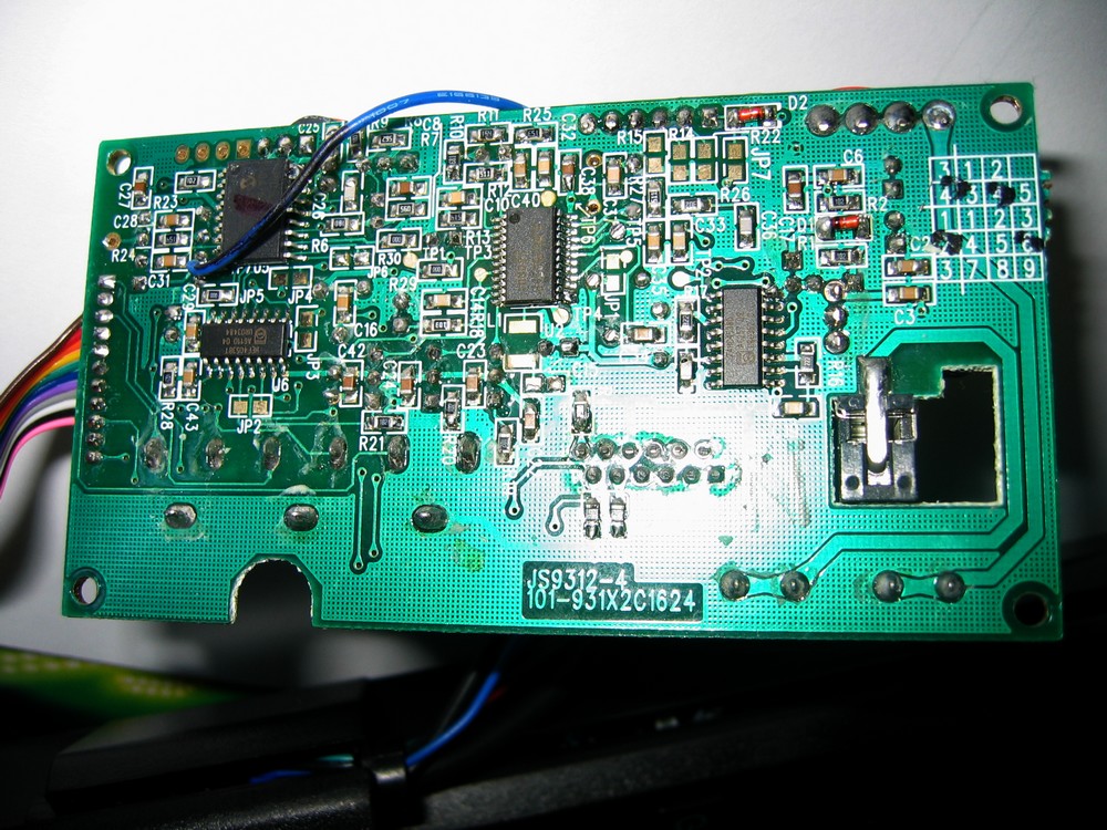

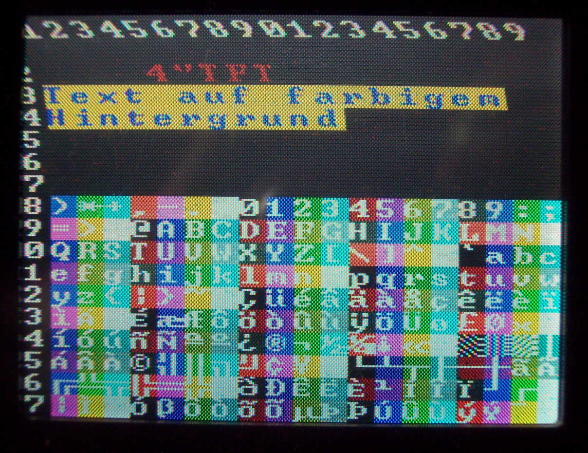

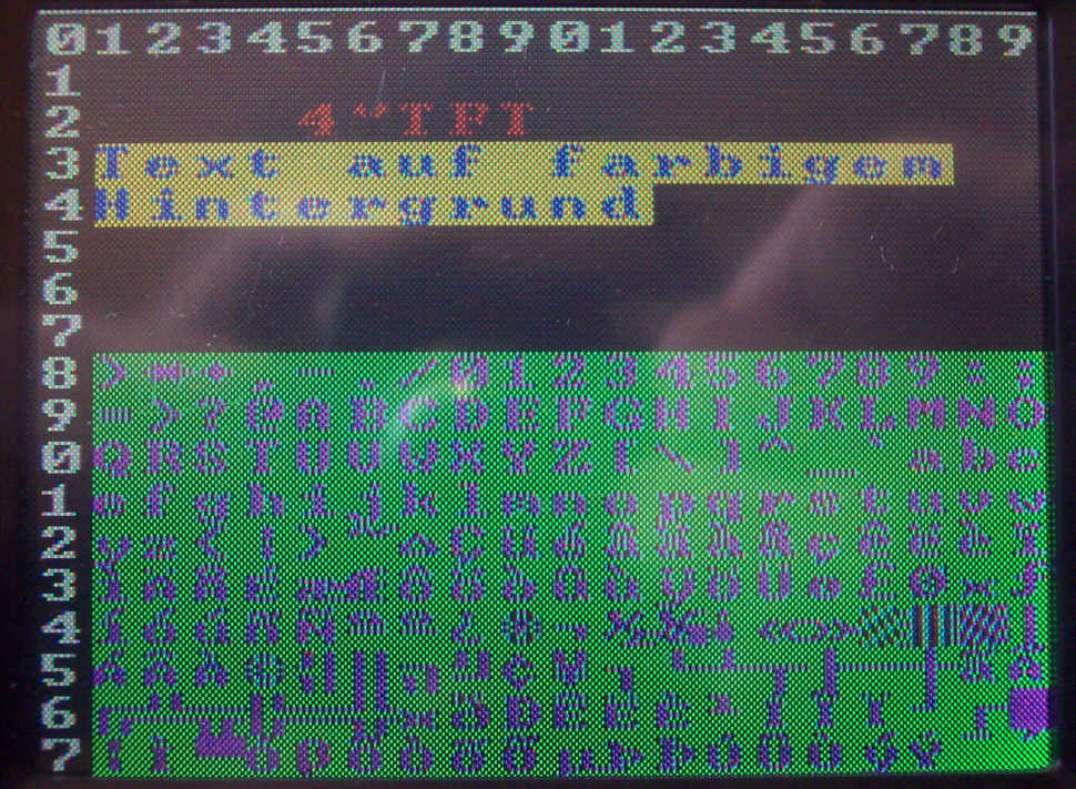

> Man sieht, dass das Display (ein B1) jede Zeile bedient. Das Problem mit
> der Bildqualität liegt einfach an der ultra-schlechten Ansteuerung. Zum
Mit dem -B1 hatte ich exakt diese miese Darstellungsqualität.
Mit dem -B war es dann um Längen besser.
Ich hatte erst spekuliert, das möglicherweise eine schlechte
justierung dafür verantwortlich ist, aber ich sehe das in deinem
Foto repliziert.
Da aber die Panels vermutlich die selbe Auflösung haben, muss es
an der Ansteuerung liegen.
von Benedikt K. (benedikt)

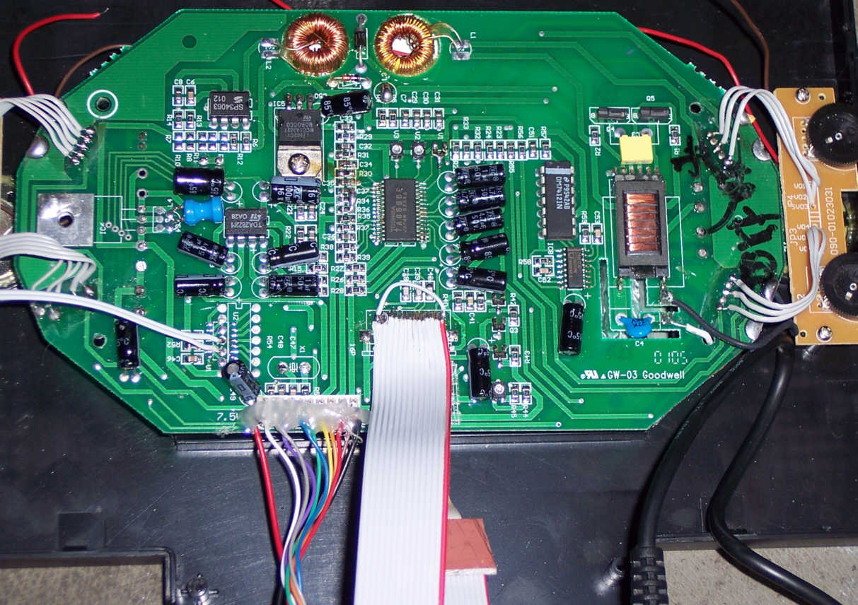

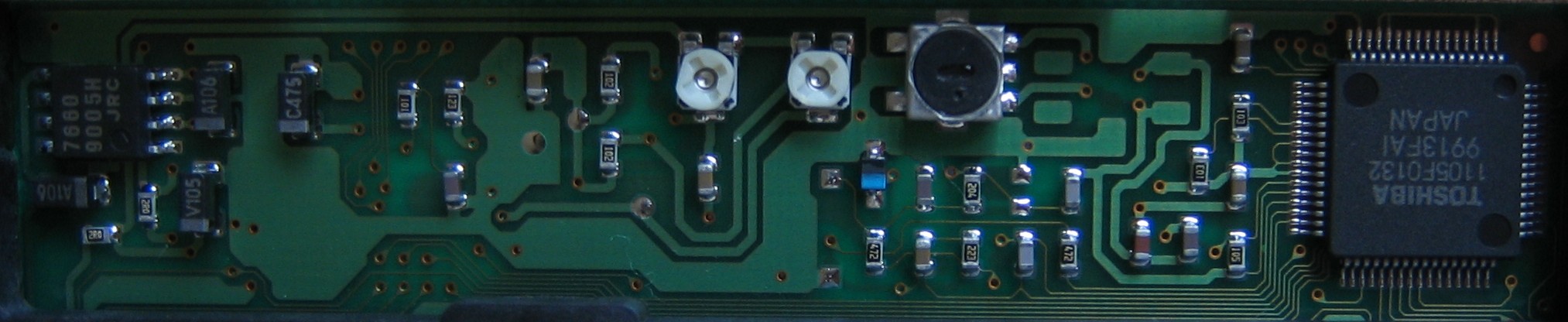

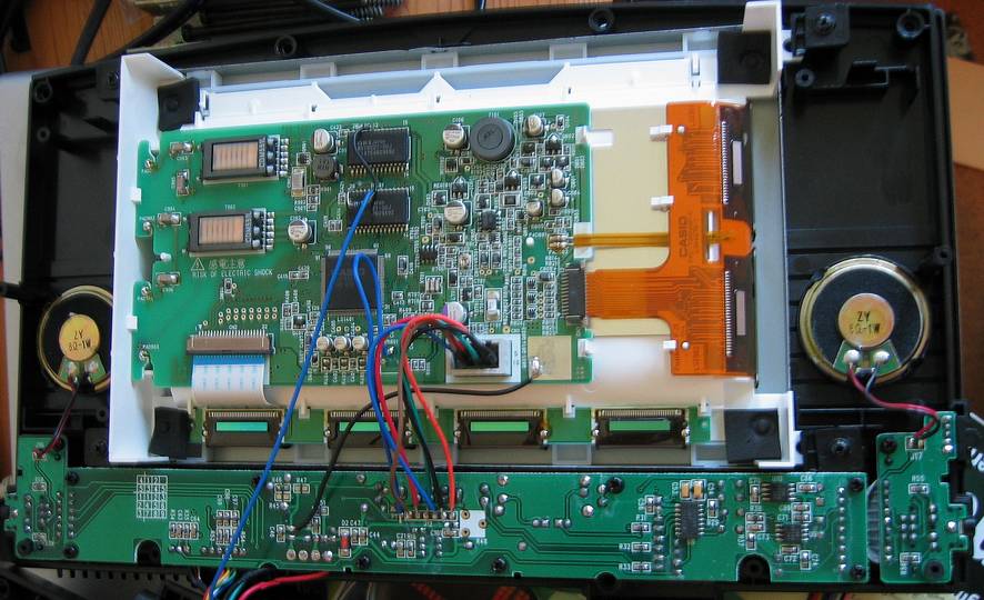

Die Ansteuerung ist ja eigentlich im Display integriert, das Display
bekommt nur H und VSync, den Rest macht es selbst. Die Ansteuerplatine
verbiegt nur die RGB Spannungen, erzeugt die Spannungen für das TFT und
splittet CSync in H und VSync auf.
Es müsste also am Timing liegen. Erwartet das -B1 Display also
vielleicht doch NTSC?

Wie ist denn der PAL/NTSC Auswahlpin beschaltet?
von Andreas J. (antibyte)
Bei - B1 und -B identisch auf Masse.
Genaugenommen gibt es da eine Lötbrücke, direkt
an den Pins des Steckverbinders, zwischen Pin 13 und 14.
Sparmassnahme :)

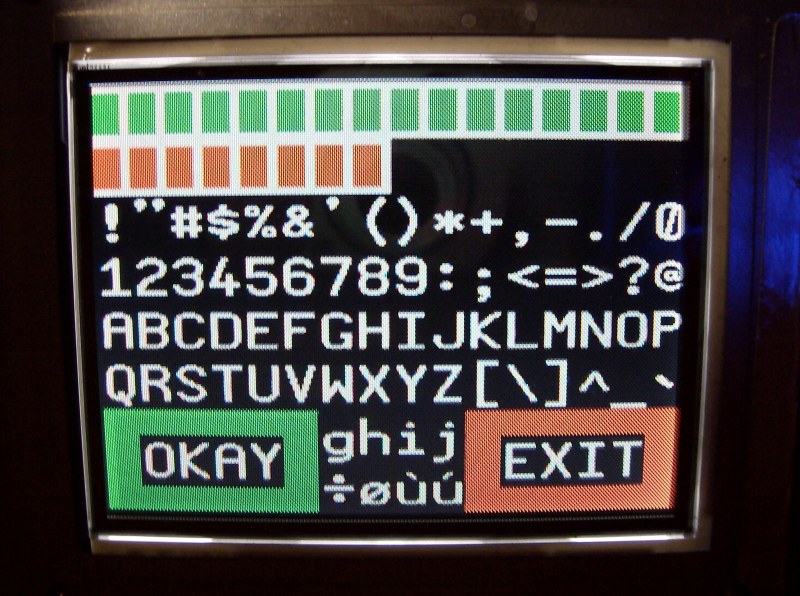

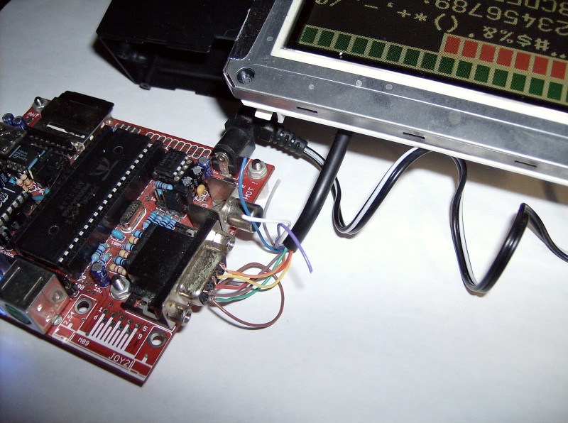

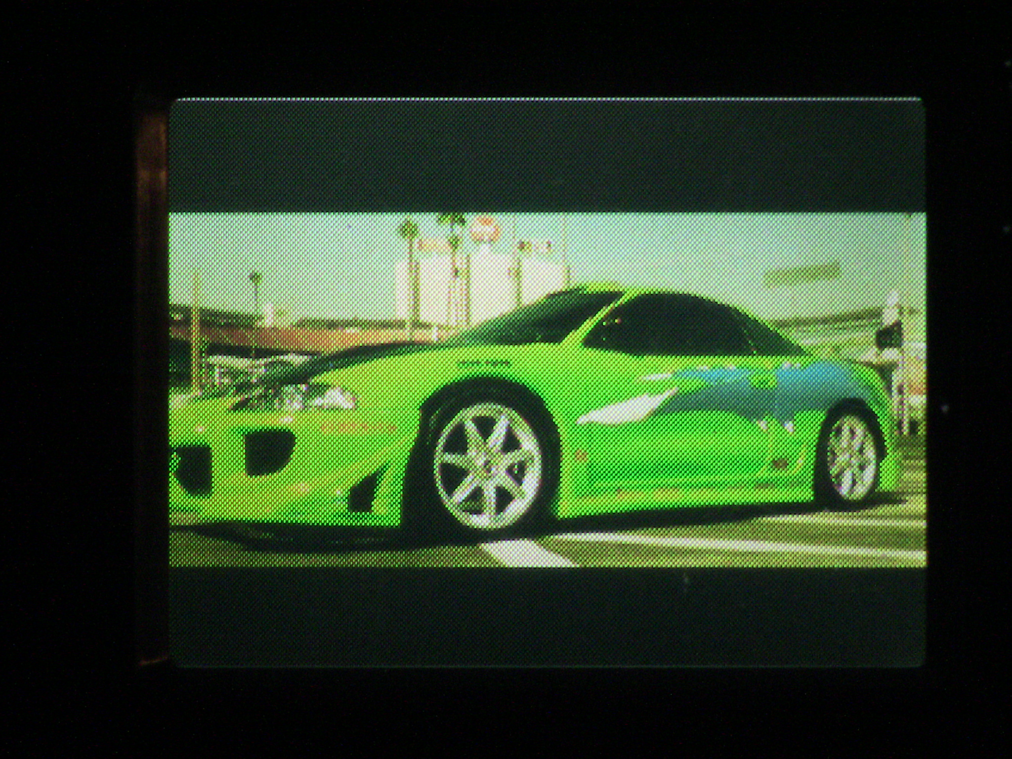

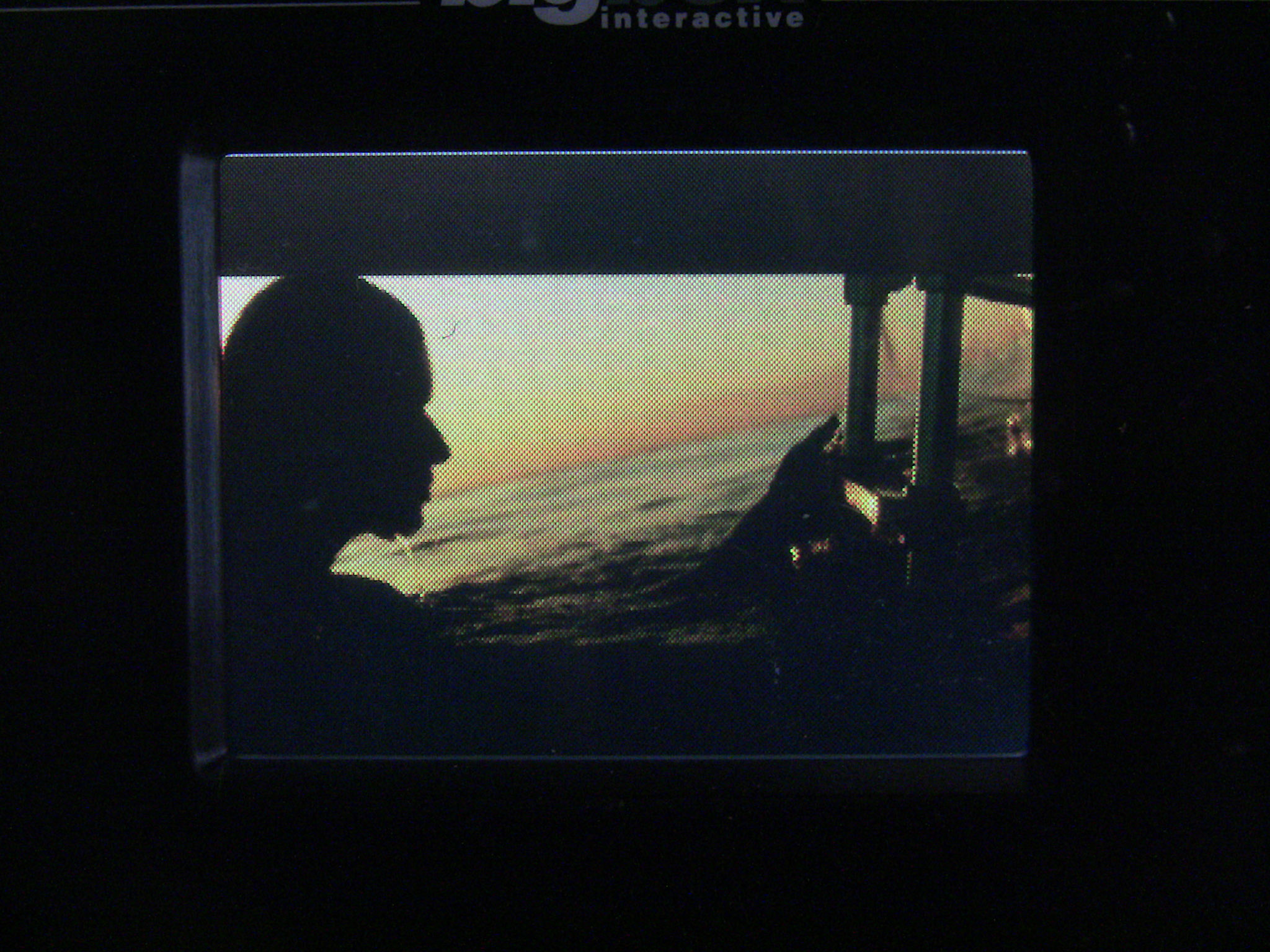

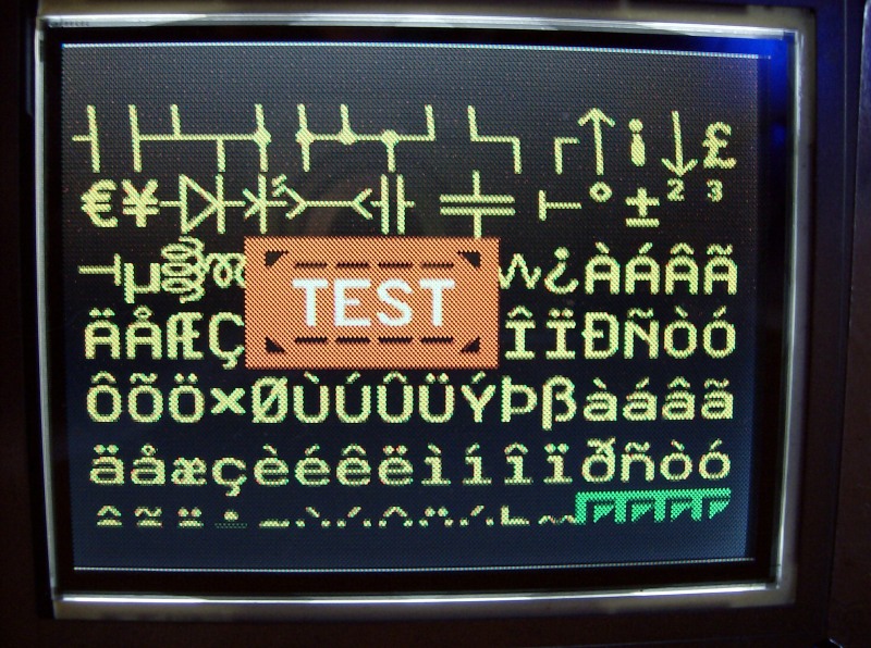

von Timo B. (Firma: MicroForge) (timob)
So, ich habe ne RGB Quelle, über SCART, und besorge mir nen Synch aus
Pin 20 des SCART Kabels. Das ist
[pre]
7   RGB Signal Ein-/Ausgang (Blau), bei YUV V (Pb); 0,7 V; 75 Ohm
11   RGB Signal Ein-/Ausgang (Grün), bei YUV Y; 0,7 V; 75 Ohm
15   RGB Signal Ein-/Ausgang (Rot), bei YUV U (Pr) bzw. S-Video
Chrominanz Ein-/Ausgang; 0,7 V (Chrom.: 0,3 V burst); 75 Ohm
19   FBAS Video (Sync) Ausgang/Baseband verschlüsselt zum Decoder bzw.
S-Video Luminanz Ausgang; 1 V, 75 Ohm
20   FBAS Video (Sync) Eingang/FBAS Video entschlüsselt vom Decoder bzw.
S-Video Luminanz Eingang; 1 V, 75 Ohm
[\pre]
(Quelle Wikipedia)

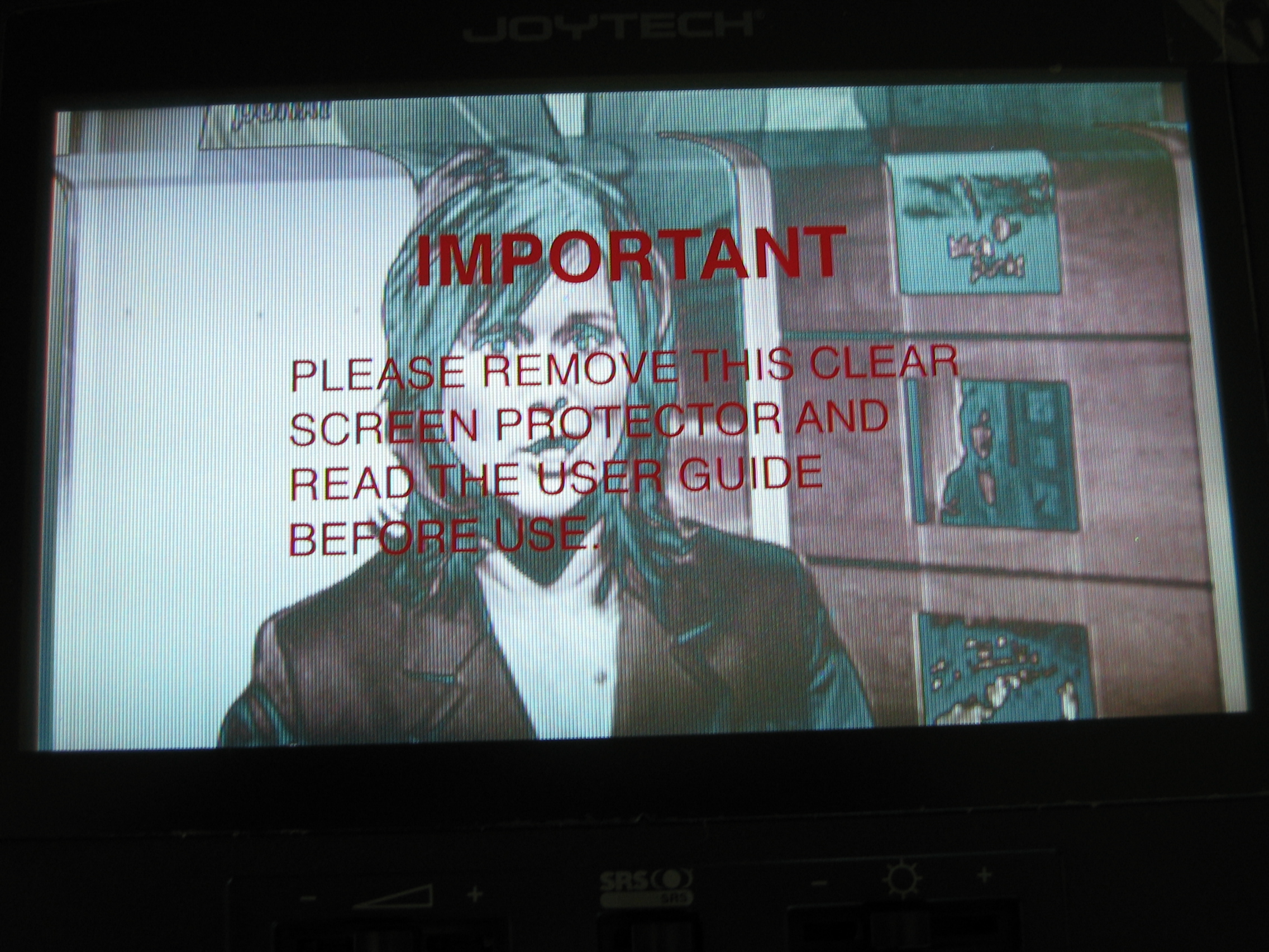

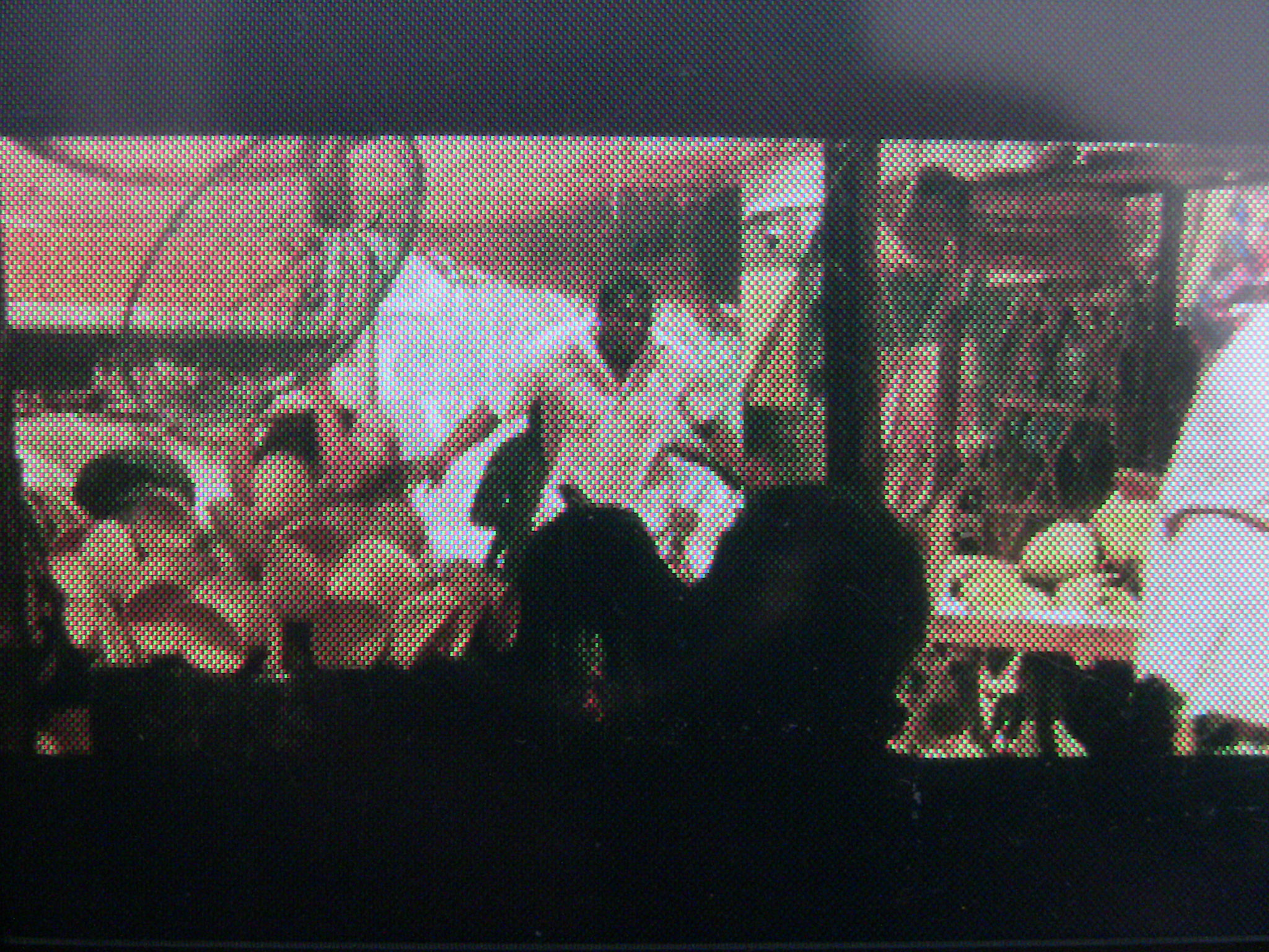

Ich sehe nun Farbe, allerdings syncht er nicht richtig. Das Bild
zerfetzt dauernt. Ich habe aber schon Köpfe im Film erkennen können. Ich
vermute, dass ich wohl hier und da noch nen Puffer-Kondensator anlöten
muss. Insbesondere an der Synch-Leitung.
Sollte ich mal testen, ob statt Y evtl C-Synch besser funktioniert?
KORREKTUR!
Es leeeeebt! oder so Oo.
Das Y-Synch war ausgerechnet falsch angeschlossen! Bild siehe Anhang.
Qualität finde ich eigentlich janz jut!
An Pin 19 war ich vorher dran. SCART geht bei der Beschreibung von der
Empänger Seite aus, ich hänge aber nun am Sender. Die 19 und 20 sind
entsprechend getauscht. 19 funzte also nicht.
Ich finde die Bildqualität und vor allem die Darstellungsgeschwindigkeit
und Schlierenfreiheit echt nicht übel. Vor allem wenn man bedenkt, dass
wir je nach Anzahl der Bestellungen nur knapp 6 Euro pro Einheit bezahlt
haben :D
Vielen Dank nochmal an Wegstaben Verbuchsler!

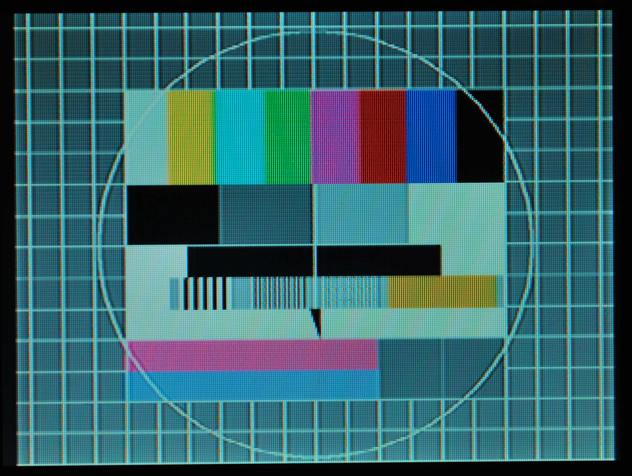

@Timo Birnschein
Ist das ein -B oder ein -B1 ?
Ich zähle rund 230 Zeilen.

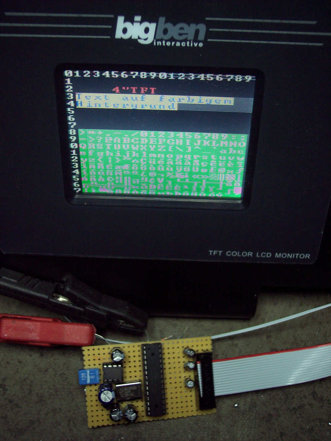

Hmm sieht doch schonmal ganz gut aus.
Für die UZEBox wäre das ja perfekt, da man
den RGB nach PAL IC weglassen kann, und
das ganze so noch einfacher wird.
Ein ATMEGA und ne handvoll Wiederstände und Kondensatoren.
Hätten die Chinesen die Ansteuerplatine kleiner
gemacht, wär es noch viel besser :)
Aber man kann ja die UZEBox in das Gehäuse mit
einbauen. Das ergibt eine 20 Euro TFT-Gameconsole :)
Im optischen Vergleich habe ich hier ein B1. Denn das -B1 ist bisher das
einzige, was ich zerlegt habe, und die Anordnung der Pixel ist bei dem
was ihr an Bildern seht identisch. Daher gehe ich von einem B1 aus.
Die Darstellungsqualität finde ich sehr gut. Also würde ich sagen: egal
ob B1 oder nur B

Ich hatte bei dem -B Display 240 Zeilen gezählt, bei dem -B1 nur etwa
234. Von daher wäre das -B Display besser. Sobald meine Displays da
sind, gibts definitive Ergebnisse.

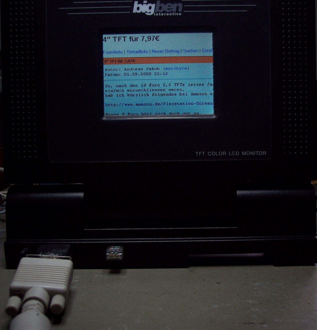

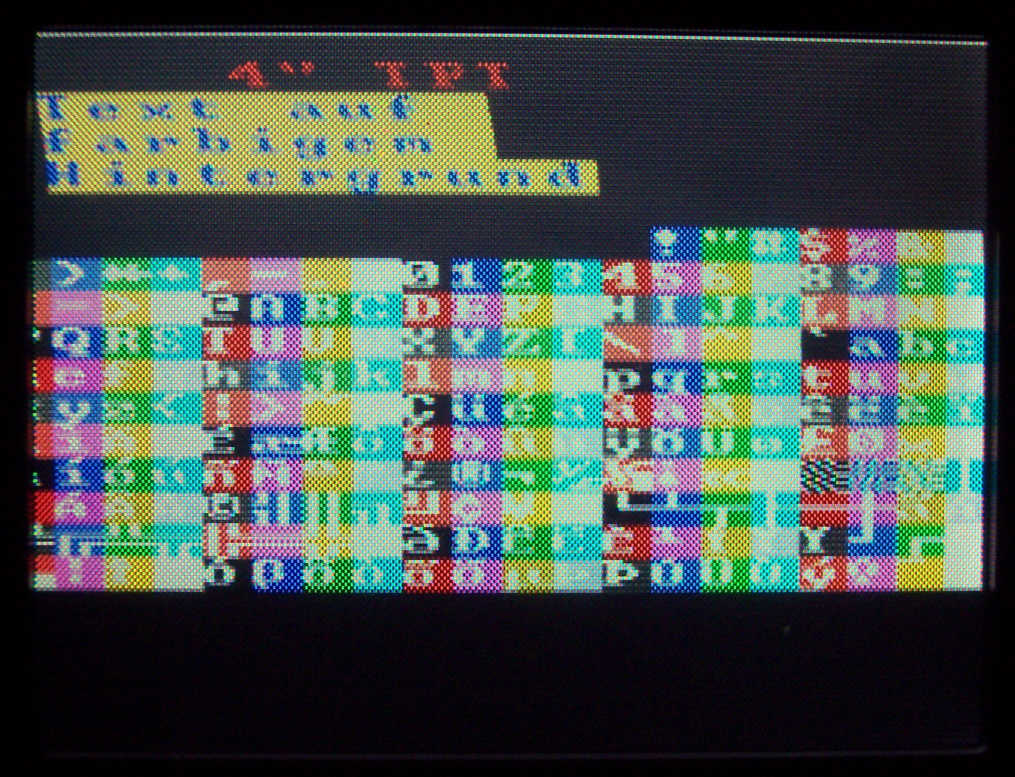

Formuliere ich die Frage anders:
Wer wird der erste sein, der das Display an einem VGA-Port einer
PC-Grafikkarte betreibt ;)
Nach dem, was ich bisher gelesen habe, sollte das eigentlich gehen. RGB
ist vorhanden. Einzig die Sync-Leitungen müsste man sich mal genauer
anschauen. Außerdem muss man den Treiber auf eine merkwürdige Auflösung
und zusätzlich diese 15,625kHz Horizontalfrequenz erzwingen.
Oder habe ich (mal wieder) etwas übersehen?

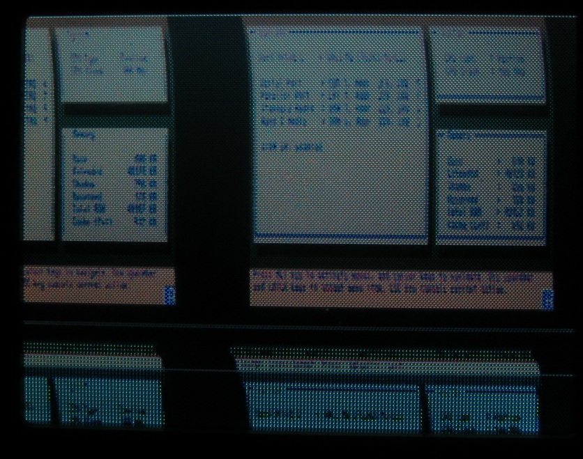

> anschauen.
Ja, soweit passt das alles. Eventuell kann man H und Vsync anstelle des
LA7218 direkt einspeisen. Oder man baut mittels eines XOR Gatters CSync
aus HSync und VSync.
Das dürfte das Problem sein. Es soll zwar mit vielen Grafikkarten gehen,
aber nur mit den allerwenigsten Treibern kann man das direkt einstellen.
Es gibt einige spezielle Programme mit denen man die Auflösung verbiegen
kann, aber das funktioniert auch nicht immer.
Weiterhin muss man progressiv Scan einstellen oder alternativ die
Auflösung auf 320x240 reduzieren. Beides ist zumindest unter Windows
nicht ohne weiteres möglich, denn afaik unterstützt Windows nur
Auflösungen von 640x480 aufwärts.
Weiterhin ist das meiner Meinung nach sinnlos, außer vielleicht als
Statusdisplay für einen Linuxserver oder sowas in der Art.
Früher (unter DOS) habe ich auch einen TV an den VGA Anschluss
angeschlossen, und mittels eines Programms das Timing entsprechend
eingestellt, aber heutzutage hat doch sowiso jede Grafikkarte einen TV
Ausgang.

nur auf dem Foto so? Bei den anderen TFTs die ich habe, ist weiß
wirklich weiß zu, und nicht RGB nebeneinander.

EDIT: Ja, die Sub-Pixel liegen wirklich nebeneinander! Das macht das
Display auch nur aus mittlerer Entfernung wirklich genießbar.

von Torsten S. (tse)
An Timos Screenshots sieht man sehr deutlich, das die erste Zeile immer
weiß dargestellt wird, so auch bei mir.
Hat jemand eine Erklärung dafür?
Man müsste mal nachmessen, ob vielleicht der LA7218 eine falsche
Spannung ausgibt, oder ob es am TFT liegt.
Hier mal ein Foto von dem 5,6" TFT. Irgendwie sieht der hochauflösender
auf als das 4" TFT, obwohl er nur 320x234 Pixel hat.
Das sieht (verdächtig) perfekt aus, die Pal-Test-Felder im Kreis unten
rechts sind ohne Farbe, sogar mit Abgrenzung. RGB Quelle benutzt?
Beim betrachten werde ich etwas neidisch, muß ich wirklich zugeben.
Torsten
Nein. FBAS, also Composite. Ein M52045 macht FBAS -> RGB. Auf der
Zusatzplatine sitzt dieses ICS, das Display kann also entweder über RGB
von dem PS2 Anschluss, oder über Composite von einem Cinch Eingang
angesteuert werden. Preis/Leistungsmäßig ist es also auch
empfehlenswert.

So...
Ich habe versucht ein VGA Signal anzuzeigen. Ich habe einen Converter
von ??? (D-Sub 9 Eingang) auf RGB + Sync.
Dargestellt wird das Bios eines älteren Notebooks.
Interessant: Bild wird mehrfach angezeigt, zudem Verzerrung nach Links
oben im Display.
S Sub9? Wie sieht der Converter aus?
Ja, das hatte ich ja schon geschrieben. Bei VGA mit 31,xkHz
Horizontalfrequenz passt das Bild genau 2x nebeneinander.
> zudem Verzerrung nach Links oben im Display.
Das dürfte an einem falschen HSync während des VSync liegen.

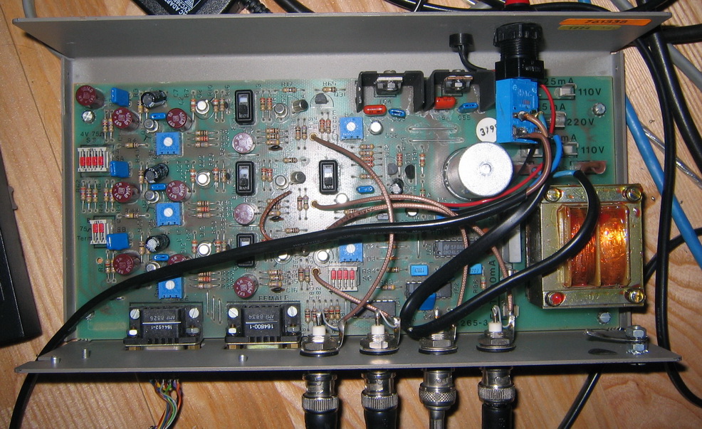

von Omega G. (omega) Benutzerseite
Der Converter ist von Barco, und nennt sich "Universal RGB Analog".
Foto vom Innenaufbau im Anhang.

Auf der Verpackung steht Auflösung 380x234. Die 234 Zeilen habe ich
nachgemessen, das passt. Dummerweise lässt das TFT immer wieder Zeilen
aus, um die 288 TV Zeilen auf 234 Zeilen zu reduzieren.
Wie die 380 Pixel zusammenkommen sollen, ist mir ein Rätsel. Gezählt
habe ich ziemlich genau 160 Pixel. Meine Vermutung: Die Marketingidioten
zählen RGB einzeln. Und dadurch, dass die Pixel in jeder 2. Zeile
versetzt sind, erhöhen die so künstlich die Auflösung. Wie man von 160
aber auf 380 kommt, keine Ahnung.
Weiterhin scheint das Display sehr empfindlich bei dem Sync zu sein. Ich
habe konstant einen Jitter im Bild, wie man auch etwas auf dem
angehängten Bild erkennen kann (z.B. in der Überschrift).

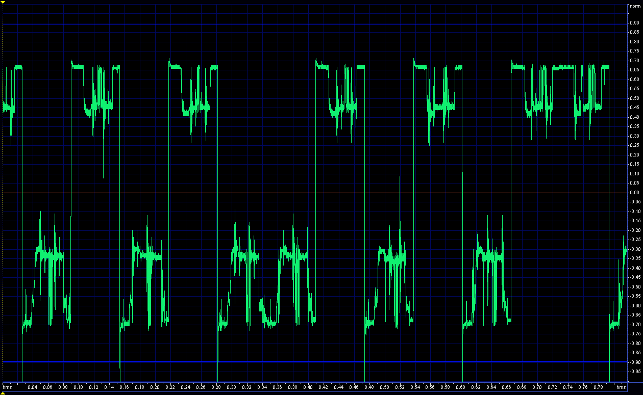

Hier der nächste Teil meiner Analyse:
Die Pfeif und Störgeräusche stammen vom MC34063. Wenn man die Geräusche
weg haben möchte, muss man die MC34063 Schaltung modifizieren. Bei mir
reicht es aus, wenn ich die Spulenanschlüsse per Hand berühre und mit
dem Tastkopf an dem Pin messe.
Die Anschlussbelegung ganz oben passt.
Vbb ist 12,5V, Vgg ist 25,5V, di Spannungen passen also auch.
common voltage input ist der DC Bezugswert für die RGB Eingangssignale
und hat etwa 8,1V. Dieser Wert ist auch der DC Offset der RGB Signale.
Die RGB Signale bestehen aus diesem DC Offset, und einem Rechtecksignal
von halber Zeilenfrequenz, also 7,8kHz. Es wechselt also in jeder Zeile
seinen Pegel. Auf das Rechteck aufmoduliert ist das Videosignal mit etwa
2Vss.
Die Amplitude des Rechtecks beträgt etwa zwischen 7Vss und etwa -4Vss
(es wird negativ) je nach Potieinstellung. Das Helligkeitspoti
beeinflusst die Amplitude der RGB Rechtecke, das Farbpoti nur das des R
Kanals.
Alle 6 Zeilen toggelt das Rechtecksignal nicht. Wiso dies so ist, keine
Ahnung. Eigentlich würde ich erwarten, dass das Signal konstant in jeder
Zeile toggelt.
Was mir am Timing auffällt: Immer wenn ein VSync kommt, hat das Hsync
Signal zum TFT Aussetzer. Vermutlich ist das TFT eigentlich auf NTSC
ausgelegt, und PAL ist nur so hingepfuscht worden, daher setzt die PLL
kurzzeitig aus.
Im Anhang ein Ausschnitt aus dem RGB Signal. Die Zeitangaben sind in ms,
die Amplitude des gesamten Bildes beträgt 10V, die Nullinie sind etwa
8,1V

> Wie hast du das Bild in Farbe auf den Screen bekommen? Es ist
> offensichtlich ein Ausschnitt aus einem PC-Bildschirm. Aber wie?
Mit einem S1D13506 LCD Controller mit VGA Ausgang.
Da kann ich das Timing frei einstellen. Das Display läuft mit 6,75MHz
Pixeltakt und 432x312 Pixel Auflösung, wovon etwa 320x260 sichtbar sind.
Ich habe eben die RGB Leitungen von VGA an die Ansteuerplatine des TFTs
angeschlossen und die Sync Leitungen an Pin 4 und 5 des LA7218 (IC
natürlich entfernt). Ergibt das Gleiche wie mit dem Converter, aber ohne
Verzerrung nach links.
OK, daraus kann man 2 Dinge ableiten:
- dein Universal RGB Analog Converter erzeugt demnach also vermutlich
kein sauberes CSync Signal während des VSyncs
- in dem TFT Panel muss auch noch Elektronik drin sein die das Timing
steuert (irgendwie muss aus HSync ja der Pixeltakt gewonnen werden).
Ebenso muss eine Logik integriert sein, die periodisch Zeilen entfernt.
Ich müsste es mal nachmessen, aber so gibt das Fehler der Invertierung
bei dem RGB Signal einen Sinn: Das TFT entfernt vermutlich eine von 6
Zeilen. Damit könnte man 280 Zeilen auf 234 Zeilen reduzieren, was
passt.
Wenn man in dem TFT Panel selbst die PLL modifizieren würde, könnte man
theoretisch direkt VGA einspeisen, falls das TFT ausreichen Bandbreite
hat. Der effektive Pixeltakt würde dann bei etwa 12,5MHz liegen.

Zur Auflösung: Ich habe mal das -B TFT mit hoher Auflösung eingescannt.
Ich habe es mehrmals gezählt und komme jedesmal auf die selbe Anzahl:
157x218 Pixel.
Bei den 157 bin ich mir nicht 100%ig sicher, es können auch 160 sein,
aber die 218 stimmen definitiv. Ich konnte es nicht ganz glauben, daher
habe ich mehrmals gezählt. Es kann natürlich sein, dass sich noch ein
paar Pixel hinter dem Rand verstecken. Die Auflösung von 160x220 würde
nämlich gut zu der ursprünglichen Angabe passen. Das Display hat also
mehr Zeilen als Spalten!
Eine Zeile scheint übrigends aus 2 Pixeln untereinander zu bestehen, die
parallel angesteuert werden. Insgesamt ist die Auflösung eigentlich
160x440.

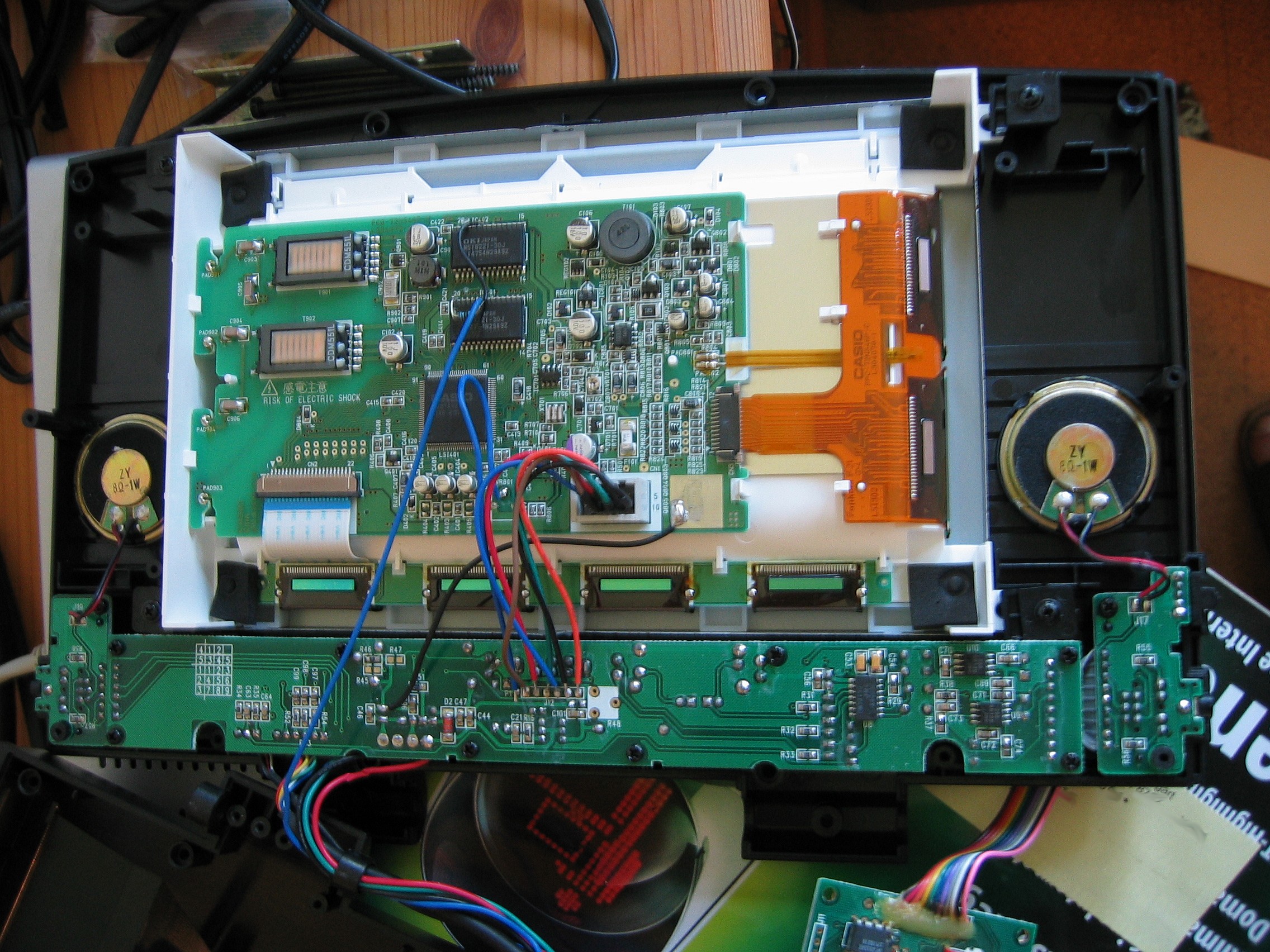

An Interessierte, ein Foto der Elektronik im Modul, es handelt sich um
ein -B1.
> ein -B1.
Scheint ein ASIC zu sein.
Zwischen den beiden Potis und der Spule (?), das könnte eine
Kapazitätsdiode sein, die mit der blauen Markierung. Zusammen mit der
Spule wird das vermutlich Teil des Taktgenerators für den Pixeltakt
sein.

von Hannes G. (mudskip)
Bei mir war heut auch Weihnachten. ^^
Das erste hab ich gleich mal zerpflückt. Son Chip wie bei Omega ist
nicht drin.
Hab ich dann ein -B? Was war noch gleich das schlechte und welches das
hochauflösendere?
Am Panel seh ich keine Aufschrift.
Hat mal wer nen Anschlußplan für die interne Leiste? Ich hab keine PS2
und auch kein passendes Kabel.
Wofür soll eigendlich der 503kHz Resonator an der Anschlußleiste gut
sein?
Bei dem Panel musst du die Hintergrundbeleuchtungseinheit abnehmen, dann
siehst du einen Aufkleber da steht Toshiba und die Panelbezeichung
drauf. Und wenn du jetzt das Panel noch weiter zerlegst siehste den von
mir fotografierten Chip, der ist direkt neben der aktiven Fläche.
Edit: Zu dem Resonator, das sind 500KHz, 50 * 10³.
> hochauflösendere?
Das -B1 könnte etwas mehr Auflösung haben, aber definitiv kann ich es
erst sagen, wenn ich von solch einem Display einen guten Scan habe.
Unter der Hintergrundbeleuchtung. Das Plastikteil musst du abnehmen
> sein?
Frequenzbestimmentes Bauteil für die PLL des LA7218.
PS: Habt ihr euch mal das Netzteil angesehen? Alleine der Aufkleber ist
lustig:
Input: 12V 6A
Output 8,5V 5,65A
Selbst ein Linearregler hätte da einen besseren Wirkungsgrad...
Die Beleuchtung abnehmen ist einfach, wenn man das TFT sowiso schon
abgeschraubt hat. Man muss nur rechts und links die Alufolie
durchtrennen, dann kann man die Beleuchtung abnehmen, Irgendwie ist das
TFT etwas seltsam: Die Typenbezeichnung teilweise überklebt und unter
der Beleuchtung...

Beginnend von rechts (dem braunen Kabel):
GND
B
G
R
Sync
GND
Audio L
Audio R
GND
+7,5V (da werden aber 8,5V angelegt)
PS: Die Belegung steht auf der Unterseite der Platine.
Oh, tatsächlich. Is aufgedruckt.
Allerdings steht bei mir etwas anderes. Statt Sync steht V und statt GND
steht rechts RGND. Audio ist nicht beschriftet.
Unter dem Aufkleber hatte sich ein B versteckt. Sonst nix.

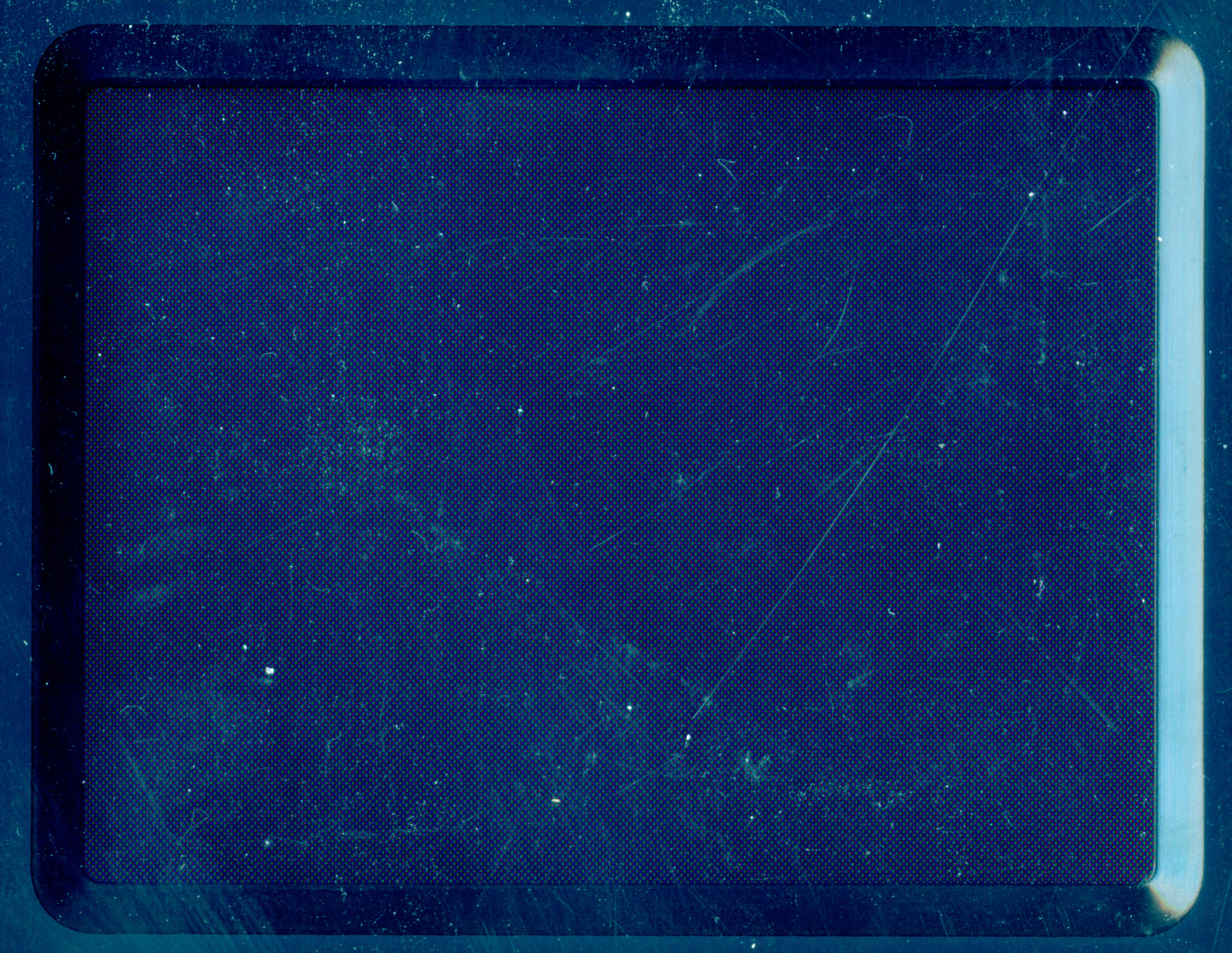

von Wigbert P. (wigbert) Benutzerseite
als wenn ich einer meiner Displays unter eine Lupe betrachte,
hab ich 2blaue pixel untereinander dann 2 grüne dann 2 rot.
nächste Zeile ist die Pixelanordnung versetzt.
Wieso sind 2 Pixel in einer Zeile untereinander und sind das nun 2
Zeilen,
oder wie zähle ich
Wigbert
Das ist als eine Zeile zu zählen, da sie scheinbar den gleichen
Bildinhalt bekommen.
Wiso das so ist, weiß nur der Hersteller. Etwas merkwürdig ist das
Display auf jedenfall:
- Es hat mehr Zeilen als Spalten
- Eine Zeile besteht aus 2 Zeilen
- Das Display hat im Orginal anscheinend kein Backlight, das Backlight
ist auf das Display geschraubt
@Timo Birnschein
jou so sieht meins auch aus.
Pixelfehler scheinen nicht drauf zu sein.
um die 230 Zeilen messe ich auch. 234 Zeilen wird wohl stimmen.
Ansonsten ist die Aufmachung top. Der Fuß könnte besser sein.
Steht alleine etwas wacklig. Da das Display sich gut klappen lässt,
kann man mit einem geschickten Einbau was draus machen.
Mal sehen wie die Bildqualität ist.
Wigbert
OK, dann dürfte das mit der Auflösung nun endgültig geklärt sein:
-B: 160x220
-B1: 160x234
Das ist kein Fuß, das ist zum Anschrauben an die PS2.
da beginnt man sich ja zu fragen, warum man 5 Stück davon gekauft
hat.... naja. Ich hatte schon sehr gehofft, dass man die teile für etwas
sinnvolles nutzen kann. Aber im grunde "geht das ja sooo". Dadurch, dass
die wenigstens so tun, als ob sie 320er Auflösung hätten, kann man die
Schriften zumeist erkennen. Aber schön ist natürlich etwas anderes.
Naja, du kannst z.B. sowas hier anschließen:
Beitrag "AVR Videogenerator, 40x25 Zeichen, nur 60% CPU Auslastung !"
Je nachdem ob man das Signal auf R, G oder B gibt, kann man sogar die
Farbe einstellen.
Und dann zeichnet man einfach die Balken mit den Text Zeichen.
Den Text wird man bei 160x220 Pixeln vermutlich nicht lesen können, aber
für einfache Grafiken wird es reichen. Als Pixeltakt dürfte 3MHz
ausreichen um 160 Pixel darzustellen. Schade nur, dass die AVRs nur so
wenig RAM haben, ansonsten könnte man schön Grafiken mit 160x120 Pixel
darstellen.
10kByte RAM wären perfekt für Grafiken mit 160x120 und 16 Farben.

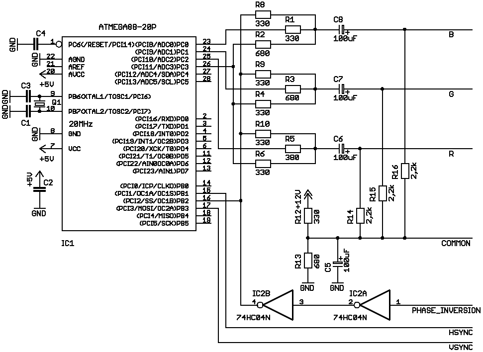

Ich habe mal ein bisschen gebastelt. Angeschlossen ist ein mega88 der
20x16 Text erzeugen soll. In der Praxis sind es leider nur 19x16.
Vielleicht muss ich den AVR etwas auf 22MHz übertakten, damit alle 20
Zeichen auf das Display passen.
Jedes Zeichen hat eine einstellbare Vorder und Hintergrundfarbe. Als
Farbpalette steht die von Grafikkarten bekannte 16bit RGBI Palette zur
Verfügung.
Die Zeichen sind 8x12 Pixel groß, ich werde aber auf 8x14 oder 8x16 hoch
gehen, denn aufgrund der krummen Ansteuerung werden ab und zu Zeilen vom
TFT übersprungen, was etwas dumm aussieht. Vermutlich ist es auch besser
das TFT auf NTSC zu stellen.
Was mir aufgefallen ist: Der Pixelfehler ist nur einen halben Pixel
groß. Anscheinend werden die zwei halben Zeilen doch getrennt
angesteuert? Sie bekommen aber den selben Bildinhalt.
Vielleicht hat der Hersteller so versucht die Pixelfehler besser zu
verstecken?
Ich hab das Teil mal an den VGA-Ausgang meines Propeller-Boards
gehängt. Allerdings krieg ich das Timing irgendwie nicht richtig
eingestellt.
Als nächstes werde ich den Sync-Seperator umgehen und direkt
mit H/V-Sync auf die Platine gehen.
Dann kann ich vermutlich auch auf 3 MHz Pixeltakt runtergehen.
Der im Propeller eingebaute Font ist leider so riesig :)
Mal sehen, ob man den auf halbe höhe stauchen kann.
> verstecken?
Genau die Vermutung hatte ich auch.
Fällt ein Subpixel aus, merkt man es so kaum.
> eingestellt.
Ja, ich auch nicht. Bei dir ist das Bild oben genauso verbogen wie bei
mir.
Ja, ich denke das dürfte auch besser sein (vorausgesetzt der ist das
Problem, und nicht das TFT selbst). Allerdings wäre es halt schön, wenn
man an dem TFT nix verändern muss.
Aber wenn man schon was verstellt, dann kann man auch gleich auf NTSC
umstellen wie bei dem 5,6" TFT, das sollte ein gleichmäßigeres Bild
ermöglichen.
Ja, ich eben noch einen Pixelfehler entdeckt, der mir die ganze Zeit
nicht aufgefallen war, obwohl er mitten im Bild ist.
Hab das Timing nun doch nahezu perfekt.
Mit dem großen Font ist das auch aus zwei Meter Entfernung noch lesbar
Und aus etwas Entfernung sieht es auch noch echt gut aus, man
darf nur nicht genau hinschauen :)
Hast du H und VSync direkt eingespeist? Ich bekomme diese Verbiegung
oben einfach nicht weg.
Ich habe das Display jetzt auf NTSC umgestellt, das hat etliche
Vorteile: Das Verhältnis nutzbare Auflösung zu anzusteuernde Auflösung
wird besser, und die weiße Linie oben am Rand ist weg.
Damit erhalte ich gut lesbare 20x18 Zeichen Text.
Nope, die Drähte in den VGA-Port gestopft und H/Vsync kurzgeschlossen ;)
Hat sicherlich Optimierungsbedarf :)
Hast du Pin 14 getrennt, oder nur per Widerstand umgeswitched ?
Hier die aktuellen Werte :
long 320 'horizontal display ticks
long 2 'horizontal front porch ticks
long 9 'horizontal sync ticks
long 39 'horizontal back porch ticks
long 220 'vertical display lines
long 4 'vertical front porch lines
long 3 'vertical sync lines
long 58 'vertical back porch lines
long 5_880_000 'tick rate (Hz) }
Ich habe bei einem Display das Kabel zum TFT verlängert und dabei auch
den Stecker ausgelötet. Neben dem NTSC/PAL pin liegt GND. GND und
NTSC/PAL liegen daher auf einem verbreiterten, gemeinsamen Lötpad,
weshalb das Umstellen auf NTSC nicht so einfach ist.

Das Problem entsteht wohl im LA7218. Zumindest messe ich an dessen
Ausgang teilweise einen Jitter. Meine Vermutung: Dadurch dass während
dem VSync das HSync Signal fehlt, bzw invertiert ist, ist die Flanke
verschoben was die PLL durcheinander bringt.
Für das TFT selbst sind nur der TA8696 und ein Spannungswandler auf 25V
und 13V notwendig. Das Problem ist der Schwarzschulter Clamp Impuls den
der TA8696 benötigt. Dieser wird in der Schalung mit den Monoflops
erzeugt. Man könnte diesen auch mit einem LM1881 erzeugen, das würde
etliche ICs ersetzen.
Allerdings liefert dieser wiederum keinen echten HSync.
Die Spannungen sind bei mir nur 24 und 12 Volt.
12 Volt wird wohl aus den 24 abgeleitet.
Der SP34063 kostet bei Reichelt 20 Cent (MC34063), da lohnt
sich das auslöten kaum.
Und Pin 15 und 16 sind nicht N/C sondern H/VSync out.
Ja, über 2x 470 Ohm parallel und eine Z-Diode.
An dieser Stelle werden also >1W schonmal sinnlos verheizt. Wenn man
also die Schaltung nachbaut, wäre ein 78L12 die bessere Lösung.
Und auch hier ist deutlich wieder der Jitter zu sehen.
Ich hätte gedacht, Pin 12 des LA7218 ist der Analogfilter der PLL, aber
selbst ein riesiger Elko an diesem Pin verändert nichts an der
Verzerrung.
> 2Vss.
Wenn ich das richtig sehe, müsste man den Videoteil doch recht
einfach durch Software ersetzen können ?
RGB-Signal auf 2V begrenzen
Gerade Zeilen   :  Invertiertes RGB-Signal mit 15 Volt Nullpunkt
Ungerade Zeilen :  RGB-Signal mit 4 Volt Nullpunkt
Die Kontrollsignale für die Invertierung scheint ja das Display sogar
schon zu liefern.
Von der Software her ja, aber mir macht mehr die Hardware Probleme.
Ist eigentlich garnicht notwendig, denn weniger als schwarz und mehr als
weiß geht nicht.
Gerade und ungerade Zeilen ist nicht ganz richtig, dass muss zusätzlich
noch in jedem Frame getauscht werden, damit kein DC an dem Display
anliegt.

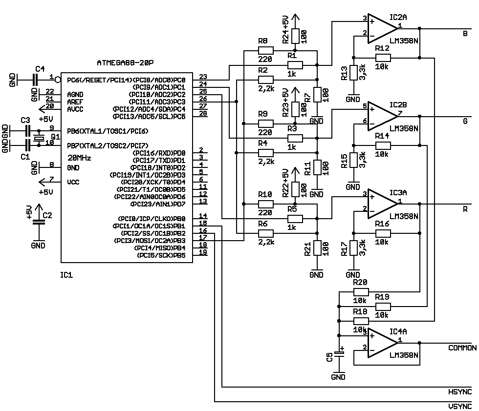

Das Problem ist hier aber: Die Amplitude ist von TFT zu TFT etwas
verschieden, ebenso driftet das ganze über den Temperaturbereich.
Man bräuchte hier auf jedenfall etwas an Hardware um mit einem µC diese
Pegel zu erzeugen.
Das einzige was mir spontan einfällt wäre ein DAC (z.B. R2R) gefolgt von
jeweils einem OP der die Pegel von 0-5V auf 0-15V bringt. Der DAC müsste
nur eine relativ hohe Auflösung haben, um mehr als eine Farbe zu
produzieren, denn gemessen am Offset ist das RGB Signal klein. Damit
würde man dann direkt mit dem µC das komplette Signal für das TFT
erzeugen.
Vielleicht wäre es auch einfacher wenn man nur das Videosignal erzeugt,
und das Rechteckinvertierungssignal per Hwardware. Dann das RGB Signal
AC gekoppelt auf das Rechtecksignal überlagert. Man müsste nur zu Beginn
jeder Invertierung kurz den Koppelkondensator entsprechen auf das Offset
aufladen.
> schon zu liefern.
Ja, die Frage ist nur, wie genau (zeitlich gesehen) man dazu die
Invertierung machen muss. Vermutlich sofort, von daher wäre eine
Invertierung per Hardware besser.

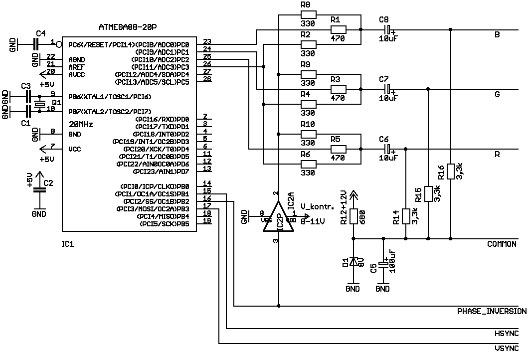

Dann gibt es noch das common voltage input Signal. Dieses könnte man
durch eine Mittelwertbildung der RGB Signale über eine längere Zeit (->
RC Tiefpass) recht einfach und genau erhalten.
Hmm,
Spannungserzeugung MC34063 + vorhandene Spule + 78L12 + 78L15
Hochspannungsteil hat eh nur 9 Bauteile, könnte man noch reduzieren
und mit PWM vom Microcontroller dimmbar machen.
Dazu noch ein Quad-Opamp und etwas Hühnerfutter.

Mit entsprechend großem Font sieht es ja echt gut aus, wie
man auf meinem Bild weiter oben sieht.

Cool, mach mal ein Bild bitte.
Auf dem Foto noch mit Linie, aber die ist mittlerweile auch weg.
Ich finde man kann den Text gut lesen, wenn die Farben günstig gewählt
sind.
So sieht der TFT offen aus.
Am Kabel sieht man schon, dass es nichtmehr lange dauert, bis die große
Platine komplett durch was eigenes ersetzt wird...

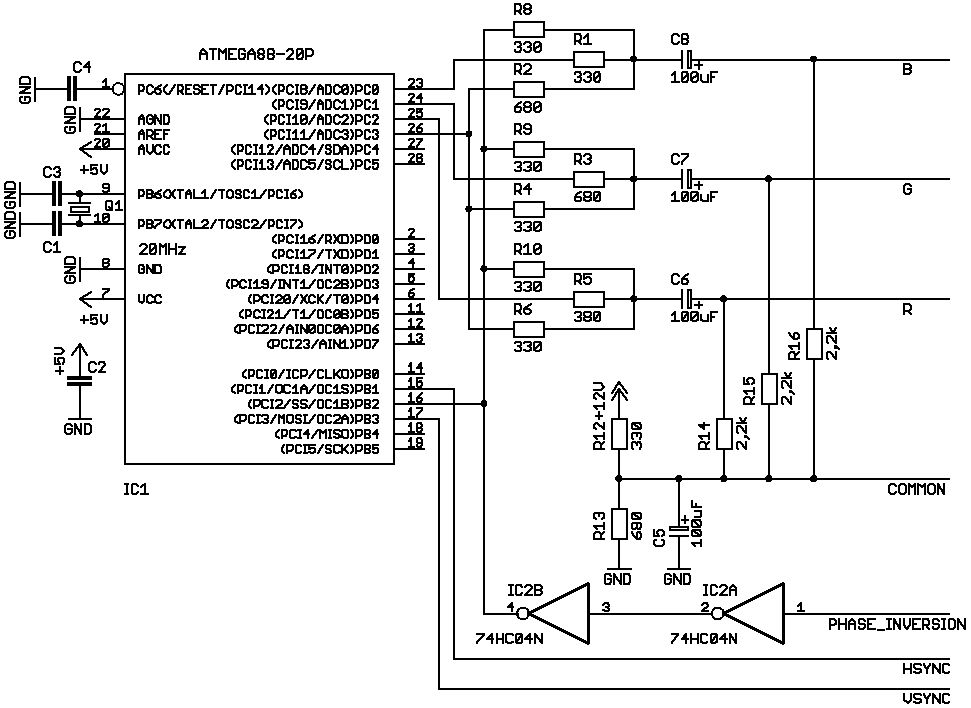

Und so habe ich die Schaltung geplant (schneller Entwurf, weder getestet
noch komplett durchgerechnet.)
2,5V entsprechen dem Nullpunkt. Diese stellen sich ein, wenn der AVR
alle Pins auf hochohmig schaltet.
Diese 2,5V werden um etwa Faktor 4 auf rund 10V verstärkt (der
Absolutwert dürfte nicht allzu kritisch sein, wichtig ist die Spannung
zwischen Common input und den RGB Leitungen). Daher wird der Common
Input immer auf den Mittelwert der RGB Signale gelegt.
Die 220 Ohm Widerstände modulieren die 2,5V mit dem Invertierungssignal.
Ob der AVR das erzeugt, oder ob dazu direkt das Signal vom TFT
übernommen werden kann, muss ich ausprobieren.
Die 1k und 2,2k Widerstände modulieren zusätzlich die Videoinformationen
(normal oder invertiert) auf.
Um die Helligkeit einzustellen, kann man die 220 Ohm Widerstände durch
ein 3x Poti ersetzen, oder 3 einzelne Potis verwenden. Oder man
übersteuert das TFT total, was bei Text und Grafik auch egal ist, dann
sind die genauen Werte unkritisch.

Ich habe mal noch ein bisschen gemessen:
Im NTSC Modus wird exakt in jeder Zeile getoggelt, das mit dem nicht
toggeln alle 6 Zeilen ist nur bei PAL so. -> NTSC wird verwendet.
Der Pin toggelt jeweils mit der fallenden Flanke von HSync. Das ist
genau dann der Fall, wenn mein Timer überläuft. Theoretisch könnte ich
so das Signal sogar per Timer direkt erzeugen, ich müsste nur
kontrollieren, dass es die richtige Polarität hat.
Vielleicht lassen sich die Opamps sogar einsparen:
Das AC Signal hat eine Amplitude <5V, somit würden die Pegel vom AVR
ausreichen. Man muss diese nur auf das entsprechende Offset bekommen.
Ich sags mal so: Es ist noch einiges an Feintuning notwendig, aber
prinzipiell funktionierts...
Satan! Ich bin extrem beeindruckt!
Sind die weißen Striche, die man vereinzelt erkennen kann, absicht? Oder
steckt da noch ein kleiner Ansteuerungsfehler?
> Wow, ich bin sprachlos :)
> Die chinesische Platine dürfte bald Geschichte sein :)
Ja, nur den CCFL Inverter muss ich noch umbauen. Das ist das einzige,
das ich noch von der großen Platine verwende.
> Ich sehe null Widerstände ??
SMD
Im moment sieht die Schaltung in etwa so aus.
Da die Eingänge DC mäßig sehr hochohmig sind, kann man diesen Trick mit
der AC Kopplung verwenden. Nur kapazitiv wird das Signal belastet.
Die Pegel passen noch nicht ganz, die Helligkeit muss noch angepasst
werden, und die beiden 74HC04 habe ich noch nicht drin. Da das Signal
vom TFT recht wenig belastbar ist, wird die Spannung stark verzerrt, was
diese Störungen verursacht. Insgesamt noch einiges an Feinarbeit, aber
es dürfte machbar sein.

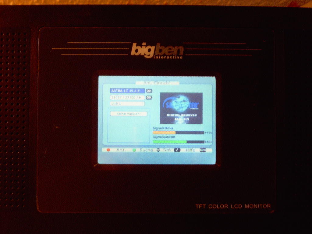

Also ich finde, das Display macht noch ein ganz ordentliches Bild
für 5 €.
Dazu ein 30€ Satreceiver, also ein "Handwerkszeug" unter 50 Euro,
was will man mehr.
(Kamera könnte bessere Bilder machen)
Ich hatte leider was anderes zu tun, daher habe ich noch keine perfekte
Lösung. Aber zumindest habe ich das Bild sauber bekommen. Es sieht jetzt
in etwa so aus (ohne die Linie oben):
http://www.mikrocontroller.net/attachment/40154/tft_txt_hvsync.jpg
5V reichen leider nicht ganz aus, um den optimalen Kontrast
einzustellen. Die RGB Signale müssen auf rund 8-9Vss gebracht, die von
etwa 3Vss Videosignalen überlagert sind.
Daher ist ein Pegelwandler und Treiber notwendig. Ich habe dafür einen
nichtinvertierenden Mosfet Treiber verwendet (z.B. TC4427), mit dessen
Betriebsspannung man den optimalen Kontrast einstellt:
Ist die Spannung zu gering, ist der schwarze Hintergrund zu hell, dreht
man die Spannung zu hoch, verblassen die Farben.
Für dessen Betriebsspannungserzeugung muss man sich noch etwas einfallen
lassen, dazu hatte ich noch keine Zeit. Eventuell kann man R12 durch ein
500 Ohm Poti ersetzen um so die Spannung zu erzeugen.
Auch die genauen Widerstandswerte muss ich noch optimieren, um den
besten Kontrast und 16 unterscheidbare Farben zu erhalten.
Bei manchen TFTs muss/kann das Common Signal mit dem invertierten Signal
vo dem Invertierungsrechteck angesteuert werden. Dies würde die
notwendige Amplitude reduzieren, da es quasi eine Brückenschaltung ist,
aber ohne Datenblatt und ohne die Innenbeschaltung des Displays zu
kennen, traue ich mich das nicht.
Ich versuche gerade die Schaltung noch etwas zu vereinfachen um den
Pegelwandler direkt mit 12V zu betreiben.
Vbb scheint die Versorgungsspannung des Analogteils des TFTs zu sein.
Die Eingangssignale dürfen anscheinend diese Spannung nie überschreiten.
Momentan habe ich einen super Kontrast, allerdings mit nur 8 Farben.
Die Software gibt es in den nächsten Tagen, ich muss da erst noch etwas
aufräumen.

Hallo!
Ich habe bei www.deluxe-gmbh.de  (ebay) ein 5,6 zoll Joytech ersteigert,
da sie aber keine mehr hatten ein 7,2 zoll 16 zu 9 Display erhalten.
Das Panel ist ein Casio GCMK-C2X und ist auf NTSC verschaltet.
Hat jemand ein paar Info´s uber diese Panel, wie schalte ich es von NTSC
auf PAL!
gruß magot192
Kannst du mal ein hochauflösenderes Foto machen? Das Display sieht
ziemlich hochwertig aus, im vergleich zu den anderen. Was sind das für
ICs (die 3 großen)?
Ja, sieht echt hochwertig aus.
Die beiden ICs oben sehen fast wie RAM-Bausteine aus.
Ja, genau daher frage ich, das große IC darunter könnte ein Scanrate
Converter oder sowas in der Art sein. Alleine schon die beiden CCFL
Inverter deuten auf eine gleichmäßige und helle Hinterleuchtung hin.
Selbst Laptop TFTs haben nur eine CCFL Röhre.
von magot192 (Gast)
Hallo Benedikt.
Die zwei großen sind zwei Ram Chips M528221-30j und gehen uber einen
Widerstand auf ein Pic auf die PS2 Anschlussplatine.
Der Große in der mitte ist ein Casio MB87A921A
Ich hoffe das Bild ist besser, mehr gibt meine alte Canon nicht her.
gruß magot192
Die Speicher sind jeweils 256k x8 Field Memory, also insgesamt 512kByte.
Es ist also definitiv ein Scanrate Converter drin. Wenn ich von einem
4:2:2 YUV Signal ausgehe, dann kann der Speicher 256k Pixel speichern.
Das sind z.B. 1024x256 Pixel an Auflösung.
Das Display ist also sehr interessant und dürfte auch ein gutes,
hochauflösendes Bild liefern.

magot192, kannst du mal ein Bild darstellen und
fotografieren ?
von magot192 (Gast)
Hallo antibyte,
die meinst ein Bild von der Monitor Seite.
Das ja leider mein Problem, er kann im augenblick nur  NTSC  und wenn
ich in per Fbas an ein Gerät anschließe sehe ich nur ein 2/§ des Bildes
in S/W

von magot192 (Gast)
Hallo!
Auf dem Karton von dem Monitor steht übrigens  mit gestochen scharfer
Farbwiedergabe und wirklicher RGB Farbwiedergabe.
Nur wie schalte ich den Monitor auf PAL um.
Könnte die Leitung die von den beiden Memorychips zu dem PIC16C54 auf
der PS2 Anschlußplatine geht die NTSC/PAL Umschaltung sein?
Was mich da so wundert ist das es so gestrickt aussieht.
Ich will die Leitung nicht einfach abknipsen etc.
Gruß magot192
Das kabel geht an Pin 22 oder 23 wenn ich das richtig sehe. Das sind WE
Eingänge. Vielleicht wird nur eines der beiden Halbbilder in den
Speicher geschrieben? Ich denke eher nicht, dass dies die PAL/NTSC
Umschaltung ist.
Steht auf dem TFT irgendwo eine Bezeichnung? Vielleicht findet sich ja
irgendwo ein Datenblatt.
von magot192 (Gast)
Das einzige was ich gefunden habe ist Casio GCMK-C2X
Auf dieser Seite steht
http://www.mp3car.com/vbulletin/lcd-display/125112-help-connecting-intec-xbox-screen-plz.html
was von cmw72ns46p
Und jetzt habe ich diese PDF gefunden!
gruß magot192
GCMK-C2X ist irgendwas anderes (Platinenhersteller, Brandschutztest oder
sowas). Das Datenblatt könnte passen. Demnach ist das kein TFT, sondern
nur ein passives LCD. Dafür sprechen auch die großen Treiber ICs, der
Speicher (wegen der PWM mit der die Farben erzeugt werden) und der
schlechter Blickwinkel (hier sieht man deutlich dass die Farben
teilweise invertiert sind:
http://www.mikrocontroller.net/attachment/40474/IMG_1763.jpg)
Es ist also doch wieder nur ein altes Display das billig zu bekommen war
und daher in diesen Monitor eingebaut wurde. Schade.
Tja, für ein passives LCD ist der Preis dann doch nicht
so toll. Für < 10 Euro wär es okay.
von magot192 (Gast)
Hallo Benedikt,
die Anschlußplatine die du hier beschreibst:
http://www.mikrocontroller.net/attachment/25199/ps2_tft_rgb2.jpg
ist die selbe wie in meinem 7.2 Zoll Casio gibt es auf ihr irgend eine
Möglichkeit von NTSC auf Pal umzuschalten?
gruß mg1234s
Welche Frequenz hat der Quarz der sich auf der Platine befindet?
