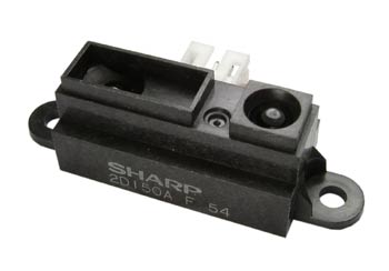

von Knut B. (Firma: TravelRec.) (travelrec) Benutzerseite
Es gibt auch sehr schöne Entfernungssensoren von Sharp auf IR-Basis,
vielleicht würden die ja helfen. Siehe Bild, erhältlich bei
CSD-electronics für gut 10 EUR.

@Travel Rec.:
Ja kenne ich aber die sind relativ träge (irgendwo im Sekundenbereicht?)
meiner Erfahrung nach und gibts denn da welche die weiter kommen als
80cm?
