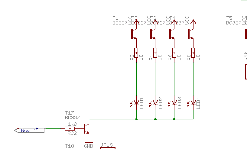

folgendes Problem:
Ich habe mir durch den Basiswiderstand den maximalen Ic eingestellt. Der
ist aber so bemessen, dass der Transistor zwar schnell wieder "entleert"
wird, aber wenn viele LEDs leucten (auf der Skizze sind es 4, in
Realität 16, die durch den Transistor T17 geschaltet werden), dann kann
mann deutlich sehen, wie sie dunkler werden, wenn man mehrere
einschaltet.
Ich kann natürlich den Basiswiderstand einfach verringern; Der
Transistor kann Ic_max von 800 mA ab. Dann hab ich ihn aber (wenn nur
eine leuchtet) so stark übersättigt, dass er lange braucht (meinetwegen
20 ms), bis die LED wieder erlischt.
Jetzt schwirrt mir das Wort Gegenkopplung im Kopf rum.
Frage1: Was kann ich gegenkoppeln (die Schaltung ist bereits auf
Platine)?
Ich sollte sie in Kollektorschaltung betreiben, oder?
Frage 2: Gab es nicht auch eine Gegenkopplung mit einem Widerstand von
Basis gegen Emitter?
Frage 3: Ich erinnere mich an eine Beispielschaltung, wo eine Schottky
zwischen Basis und Kollektor gesetzt war. Das sollte die Schaltzeiten
verringern. Was hat es damit auf sich, wie funktioniert das?
MfG
Mr.Green

Naja wenn nur eine LED an ist bekommt sie den ganzen strom ab -> hell
Wenn alle LED an sind berkommt jede nur 1/16 des Stromes ab   -> dunkel
Du must die LED Vorwiderstäne so bemessen das die LED's nicht
durchbrennen und den Transistor T17 voll durchsteuern... So das es auch
dann noch in Sättigung bleibt wenn alla LED's an sind.
Gast #1091080
Die Schaltzeiten verringerste durch negative Vorspannung,
beispielsweise, indem du zum Basis-R noch nen kleinen C parallelklemmst.
In deiner Schaltung begrenzt du den Kollektorstrom bestimmt nicht mit
den knapp 2kOhm vor der Basis da... da müssteste den R schon ein paar
Dekaden größer wählen. Ist aber auch Blödsinn: Lass den Basis-R so
klein, dass der Transistor sättigt und begrenz den Kollektorstrom dann
auch durch einen Kollektor-R vor der Last.
Der 337er sollte allemal schnell genug sein, ich benutz den auch im
Multiplexer. Wenn bei dir was dunkler wird, liegt das allenfalls daran,
dass entweder T17 nicht mit dem Summenstrom klarkommt, oder dass du für
T1-T4 die falsche Polarität eingesetzt hast -- da gehören PNP-Transis
hin (BC327 oder sowas). In deiner Schaltung nämlich müssen die NPNs
nochn gutes Volt plattmachen.

> dass er lange braucht (meinetwegen 20 ms), bis die LED wieder erlischt.
Toll, ein 50Hz-Transistor.
Soooo übersättigen kannst du einen Transistor gar nicht.
Glaub mir, dein Problem liegt woanders.
Was passiert eigentlich mit der Basis vom T17, wenn der abschalten soll?
Wird die auf GND gezogen?
Mit dem Basisstrom solltest du niemals nicht einen Kollektorstrom
einstellen wollen. Wenn schon, dann muß das geregelt werden. Und das
geht in der Tat über eine Gegenkopplung.
> aber wenn viele LEDs leucten dann kann mann deutlich sehen,
> wie sie dunkler werden, wenn man mehrere einschaltet.
Klar, dann teilt sich dein über T17 hingebastelter Strom auf mehrere
LEDs auf --> für jede einzelne bleibt weniger übrig. Richtigerweise mußt
du den Strom für jede LED konstant halten, und T17 dann voll
durchschalten.
Das ist eine Stromgegenkopplung, die muß für jede einzelne LED her.
Sowas nennt sich Konstantstromquelle.
>wird,
Naja, er wird ohne Sättigung betrieben. D.h. aber auch, du bist am
Anschlag des Kollektorstroms. Keine gute Idee bei Schaltbetrieb.
>einschaltet.
Eben, siehe oben.
Nanana, der BC337 kann bestenfalls 500mA dauerhaft ab. Und das sollte
man nicht überstrapazieren.
Käse. Das ist ein Transistor, kein Relais. Die Speicherzeit liegt
irgendwo bei 0,5..2us, je nach Strom. Nimm als Basiswiderstand 390 Ohm,
parallel dazu einen kleinen Kondensator von ca. 220pF und alles ist
paletti.
>Platine)?
Nicht wirklich.
Dafür müsste T17 ein PNP Typ sein. Aber auch Emitterschaltung geht
problemlos, man muss es "nur" richtig machen.
Ist keine Gegenkopplung, nur als Sicherheitmassnahme bei offener Basis.
Ist ein Anti-Sättigungsdiode, wurde früher in TTL-ICs eingestzt (LS
Baureihe etc.). Damit wir ein Sättigungsbetrieb des Schalttransistors
vermieden, er kann damit schneller wieder ausschalten. Der Trick dabei
ist, dass überschüssiger Strom über die Diode und den Kollektor zum
Emitter fliesst.
MFG
Falk

Gast #1091105
>paletti.
20ms und Käse: dem schließe ich mich an!
Neben dem Kondensator über dem Basisvorwiderstand verringert eine
Schottky-Diode zwischen B und C die Speicherzeit enorm. Es wird dadurch
verhindert, dass der Transistor in Sättigung geht und UCE minimal ca.
0.4...0.5V wird. Er ist fast voll durchgeschaltet, aber eben doch nicht
in Sättigung, sondern noch im aktiven Bereich. So wird die Speicherzeit
auf einige Zehn ns reduziert. Mit einem kleinen Widerstand in Serie zur
Diode kann man den Kompromiss zwischen kleinem UCE und Speicherzeit noch
optimieren.

OP #1092077
Das Ganze ist Teil eines 3D-LED-Würfels.
T17 wird vom Atmega geschaltet; Die Ts oben von einem HC595.
Die Basis von allen geht also auf GND
Hätte ich für T17 lieber einen PNP nehmen sollen? Dann hätte ich ihn in
Emitterschaltung und automatisch die Stromgegenkopplung über der Last
(also den LEDs), oder?
Sven Pauli: Warum denn für T1-T4 einen PNP nehmen? Und warum müssen
meine 337 noch "ein Volt mehr plattmachen"?
Mr.Green

@  Chris R. (mrgreen)
Nein.
>Emitterschaltung
Nein, Kollektorschaltung = Emitterfolger, siehe Transistor.
Wozu? Es ist ein SCHALTER, keine Konstantstromquelle.
MFG
Falk
Erstens: Da gabs mal sone Faustregel: "Basisstrom fließt nicht durch die
Last.", frag nicht woher die kommt...
Zweitens: Du sprichst von 16 LEDs, also pro Strang 4 Stück. Macht (bei
roten LED) minestens 4*1,5V = 6V. Wie willst du da mit 5V vom Prozessor
noch einen Basisstrom fließen lassen?
Drittens: Das zusätzliche Volt müssen eine der Diodenstrecken im NPN
plattmachen. Literatur dazu:
Beitrag "Schaltung per Transistor - Frage"
Beitrag "Transistor als Schalter"

>Wozu muss man da was beschleunigen? Der Transistor schaltet 10000 mal
>schneller, als Du die LED's mit dem Auge erfassen kannst.
Wenn das mal keine Irrtum ist. Das Auge arbeitet logarithmisch, hat also
ein hohe Dynamik. Sprich, es kann grosse Helligkeitsunterschiede
wahrnehmen, siehe LED-Fading.
Da kann es passieren, dass bei Multiplexen einer LED-Matrix ein
nachleutchen von LEDs passiert. Dazu reichen Signalüberschneidungen von
1us aus, macht bei einer 8-stelligen Anzeige und 100 Hz
Bildwiederholfrequenz =800 Hz Multiplexfrequenz ein Tastverhältnis von
1us/1250u= 0,8%%. Das kann man noch sehen.
>Da braucht's auch keine Kondensatoren und ähnlichen Schnickschnack über
>dem Basiswiderstand.
Nö, man kann die Zwangspause auch sinnvoll nutzen, die nächsten Daten in
der CPU ranzuschaffen. Dazu gibt es mehrere Threads im Forum.
MFG
Falk
