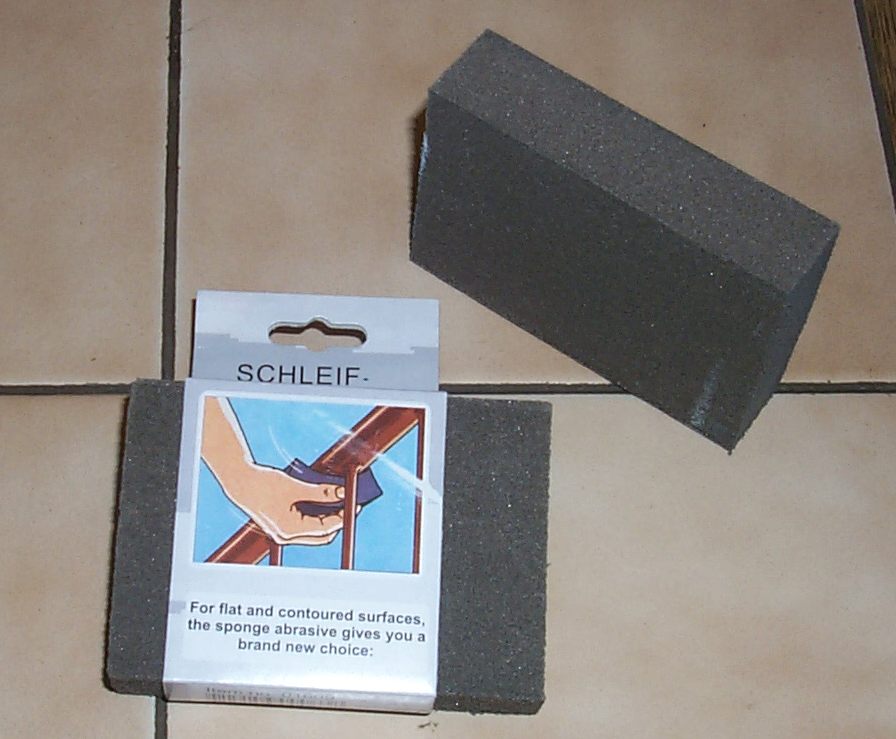

Nochn Tip für absolut saubere Laminierungen:
Die Platine muss absolut fett- staub und Fusselfrei sein.Am besten mit
einen Schleifschwamm (Baumarkt) und etwas Fitwasser die Oberfläche schön
blank putzen, dann abspülen und mit etwas Küchenrolle trockenlegen.

oben noch ein Bild von den Schleifschwamm vom Grabbeltisch für 1 Teuro.
