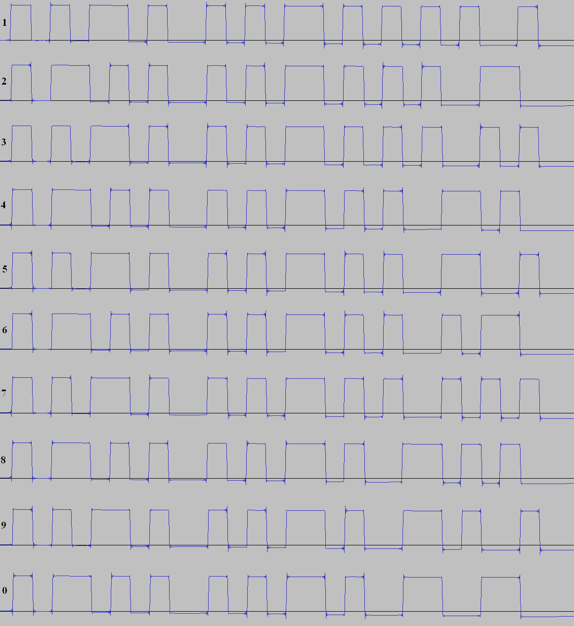

von Di P. (drpepper) Benutzerseite
Neue Frage, gleiches Thema:
Was tut die Zeile
  TCNT0 = -2;     // 2 * 256 = 512 cycle
Wieso wird ins TIMER-Count Register eingegriffen?
Ich möchte den Timer2 eines AtMega88 für rc5 und Sekundenerzeugung
zusammen benutzen, und bin mir unsicher über den Prescaler, den ich
wählen sollte.
Momentan verwende ich den Prescaler 256 auf 8MHz und erzeuge Sekunden so
(Timer2 zählt nur bis 250):
ISR (TIMER2_OVF_vect) {
  if(t1 < 125) {
    t1++;
  else {
    t1 = 0;
    newsecond = 1;

Hallo hier eine kleine Verbesserung für alle, die den Code mit hoher
Taktfrequenz verwenden:
#define PULSE_MIN  (uchar)(F_CPU / 2048 * RC5TIME * 0.4 + 0.5)
#define PULSE_1_2  (uchar)(F_CPU / 2048 * RC5TIME * 0.8 + 0.5)
#define PULSE_MAX  (uchar)(F_CPU / 2048 * RC5TIME * 1.2 + 0.5)
TCNT2 = -8;          // 8 * 256 = 2048 cycle
dies sorgt bei 16MHz dafür, dass nicht ganz so viele Takte nur für den
RC5 Empfang verbraten werden. Mit einem Teiler von 4096 wollte der Code
leider nur noch sporadisch laufen, somit sollte bei 8MHz maximal ein
Teiler von 1024 funktionieren.
Der Grund für die Änderungen ist der:
Fügt man einen Funktionsaufruf ein, der die dekodierten Daten entgegen
nimmt (statt der globalen Variable), sichert der Compiler jedes mal
zusätzliche Register (auch wenn die Funktion nur selten wirklich
aufgerufen wird). Somit wird dann der ursprüngliche Code alle ~556 Takte
aufgerufen (512 Takte + Register sichern) und braucht zum Durchlauf ~100
Takte. Somit ist der AVR 1/5 aller Takte nur damit beschäftigt auf rc5
Starts zu achten. Bei mir kommt noch hinzu, dass der Stack im
langsamerem externen RAM liegt und er somit alle ~588 Takte aufgerufen
wird und ~164 Takte zum Durchlauf braucht = ~28%. Das war natürlich viel
zu viel. Die obige Änderung reduziert den Anteil bei mir erstmal auf
7,7%. Ich würde den Anteil gerne noch auf unter 1% drücken, mal sehnen
ob sich da noch ein Weg findet.
Der sich durch das Register sichern aufsummierende Messfehler der Zeiten
wird ebenfalls reduziert.

Garnicht so einfach heutzutage eine FB mit RC5 Code zu finden.
Könnte mal jemand der sich damit auskennt überprüfen ob meine FB
standardkonformes RC5 sendet?
Ich hoffe dass es RC5 ist, hab mal nacheinander die Tasten 1..9,0
gedrückt und mit Audacity den Ausgang vom Empfänger IC (TSOP...)
aufgezeichnet. Übrigens danke schonmal ans Forum für den genialen Tipp
mit der Soundkarte.
von Frank M. (ukw) (Moderator) Benutzerseite
Das stimmt allerdings. RC5 ist ziemlich tot.
Alternative wäre IRMP: http://www.mikrocontroller.net/articles/IRMP
Das erkennt so ziemlich jedes IR-Protokoll, was heutzutage so
rumschwirrt.
Das sieht wirklich wie RC5 aus, bei den meisten anderen FB-Protokollen

von John Doe (Gast)
Danke für den Tipp mit dem IRMP, habe ich irgendwie über die
Suchfunktion noch nicht entdeckt.
Scheint bei meiner FB aber tatsächlich RC5 zu sein, Start- und Toggle
Bits sind vorhanden, der komplette Frame besteht aus 14 Bits und dauert
etwa 24 ms (siehe Anhang.)
Leider hat sich auf der FB keinerlei Hersteller verewigt, einfach
unbeschriftet. Ist aber ein interessantes Teil, da sie über ein
Steuerkreuz und "Maustasten" mit deutlich höherer Updaterate als die
anderen Tasten verfügt. Ich kann nachher mal Bilder davon machen.
