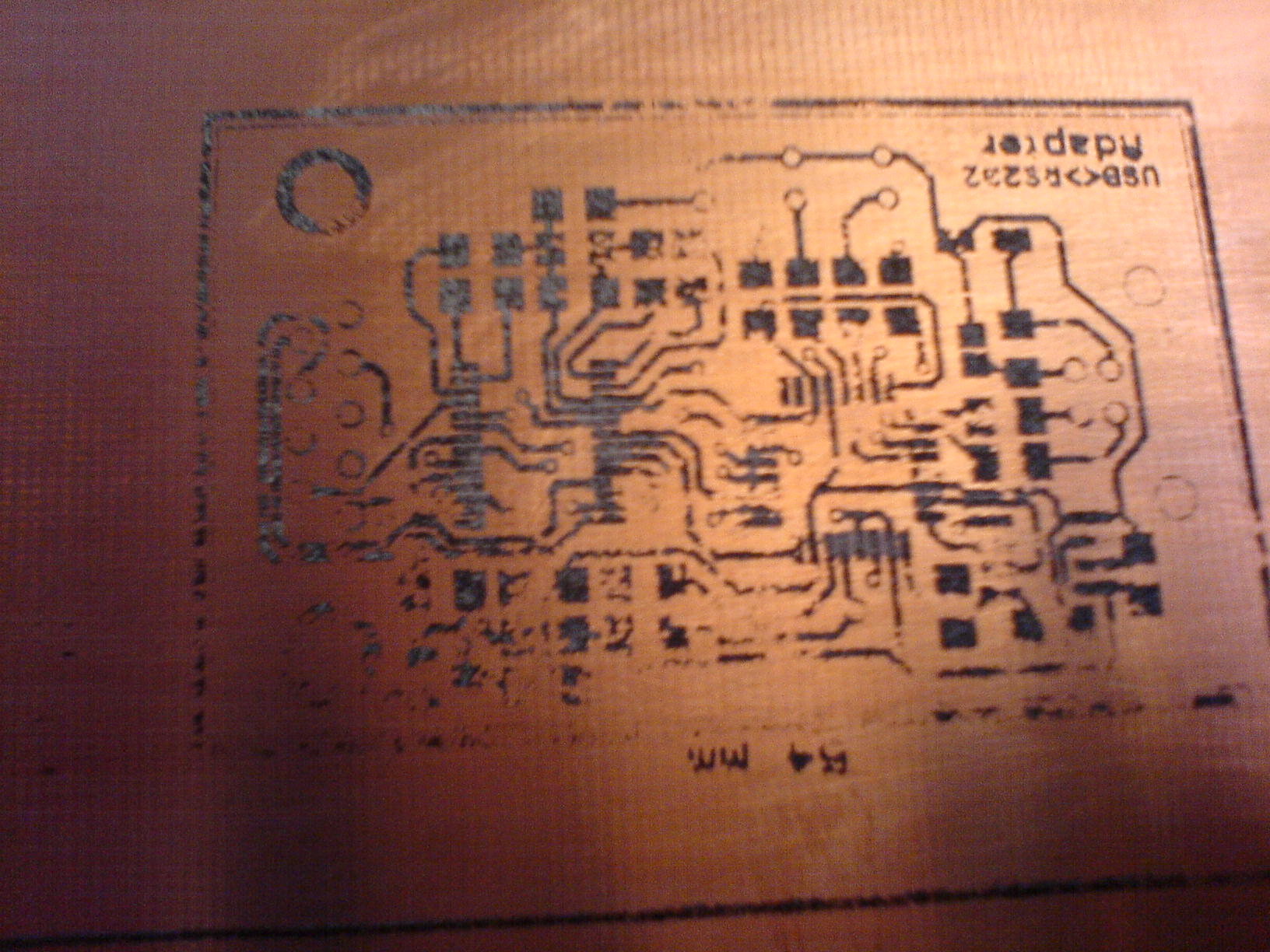

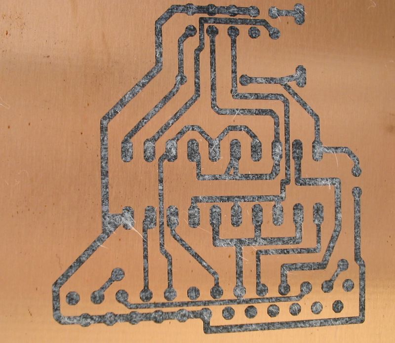

Ich habe gerade mal etwas ähnliches ausprobiert: 1. Layout mit Laserdrucker (Samsung ML4600) auf eine Seite aus dem Reichelt-Katalog gedruckt 2. kupferbeschichtete Platine mit Brennspiritus abgewaschen 3. Papier auf die Platine gelegt, an einer Seite mit Tesa festgeklebt und ca. 10 mal mit dem Bügeleisen auf höchster Stufe drübergebügelt 4. Platine abkühlen lassen, dann ein paar Minuten in Seifenwasser eingeweicht und das Papier vorsichtig abgezogen Ergebnis: der Toner hält perfekt, das Layout ist absolut deckend, scharf und fehlerfrei auf die Platine gekommen. Ein paar Papierfasern hängen noch an den Leiterbahnen, aber die dürften das Ätzen nicht behindern (vielleicht sind sie auch morgen schon weg, ich habe die Platine über Nacht ins Wasser gelegt). Im Anhang ist ein Bild der "beschichteten" Platine (die Papierfasern sehen auf dem Bild schlimmer aus als sie in Wirklichkeit sind), morgen gibt's ein Bild von der geätzten Platine.
schön schön schön :D ich bin mal gespannt wie's aussieht *g wenns fertig ist :) lohnt sich die anschaffung eines laser- druckers? und wie teuer sind die toner dafür? mfg da.Maxim
Ich hab es natürlich nicht lassen können das Ganze heute noch auszuprobieren. Das Ätzen mit Eisen-III-Chlorid verlief wie erwartet problemlos (siehe Bild). Von so einem Ergebnis können die meisten Fotolack-Benutzer nur träumen! ;-)
Doch nach dem Ätzen das große Problem: Wie bekommt man den Toner runter? Das Zeug hält wirklich bombenfest (hätte ich das vorher gewusst, dann wäre ich beim Entfernen der Papierfasern nicht so zimperlich vorgegangen). Eine Behandlung mit Ethylalkohol kombiniert mit heftigem Schrubben brachte kaum ein Ergebnis. Angeblich soll es mit Aceton funktionieren; da ich das aber nicht da habe musste es auch ein 320er Sandpapier tun. Das Ergebnis ist im Anhang. Fazit: Ich bin von dieser Methode einfach nur begeistert. Schnell, einfach, und es hat beim ersten Versuch geklappt (im Gegensatz zu meinen Belichtungsversuchen)! Wenn ich nun noch herausfinde wie man den Toner einfacher entfernt gibt es nichts mehr daran auszusetzen.

Vielleicht mal mit Stahlwolle probieren. So habe ich mein Lack abbekommen. Kostet auch nicht viel. Und die Oberfläche ist fettfrei. Bitte kein Topfschwamm benutzten, der hat zusätzlich zur Stahlwolle noch irgend welche Pflegemittel integriert. Das Selbe ist auch beim Nagellackentferner (Aceton) zubeachten.
Mit Aceton geht der Toner völlig problemlos weg, einmal drüberwischen reicht fast.

Klar Wie geätzt wird ist eigentlich wurst. Der Toner bildet einfach den Resist was sonst vom Photolack erledigt würde. Naja, einzige Bedingung ist das das Ätzmittel den Toner selber in Ruhe lässt. Sollte aber bei Natriumpersulfat nicht das Thema sein. Zum Ätzen baust Du Dir am Besten eine Küvette. Wenn Du Google bemühst wirst Du dazu auch Anleitungen finden. Zum Heizen tut's dann auch ein Heizstab von der Tierhandlung für Aquarien. Den kann mann öffnen und so abändern dass er auch etwas höhere Temperaturen "kann". HTH Markus
Ich ätze mit Natriumpersulfat. Das wird bei den Ätzgeräten von Reichelt mitgeliefert. Die beste Ätztemperatur ist bei 45°C. Reichelt empfiehlt pro Liter Wasser ca. 250g Natriumpersulfat. Dann dauert bei frischer Lösung der Ätzvorgang zwischen 5 und 10 Minuten. KMT

Ich bin ja zur Zeit auch noch dabei, das ganze zu optimieren, und hab so die Erfahrung gemacht, daß zu lange bügeln eher schadet. Weiterhin gab es bei mir zu den Rändern der Platine hin auch immer Probleme mit nicht abgebildeten Leiterbahnen, aber ansonsten funktioniert das eigentlich bis hin zu SSOP-Anschlüssen ganz gut. Ich hab meine Vorlage nicht fixiert, vielleicht liegts ja auch daran ;-) Gruß KMT

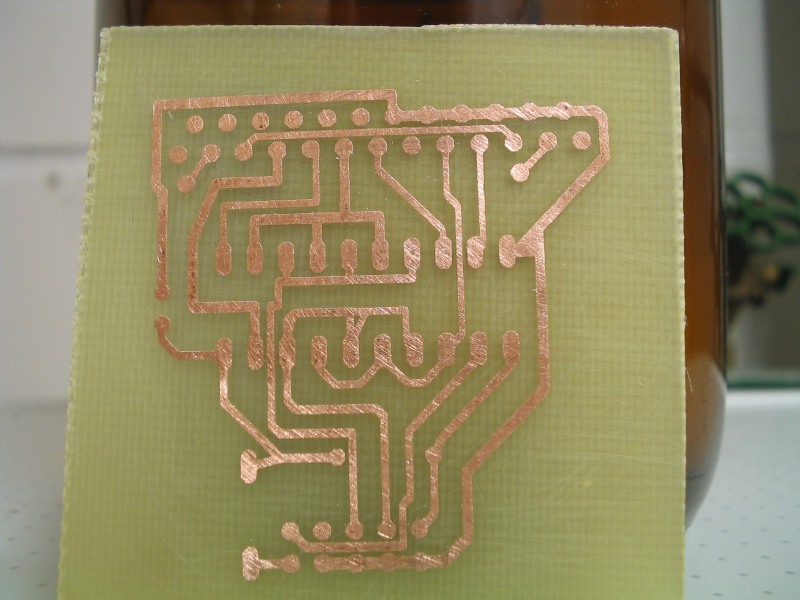

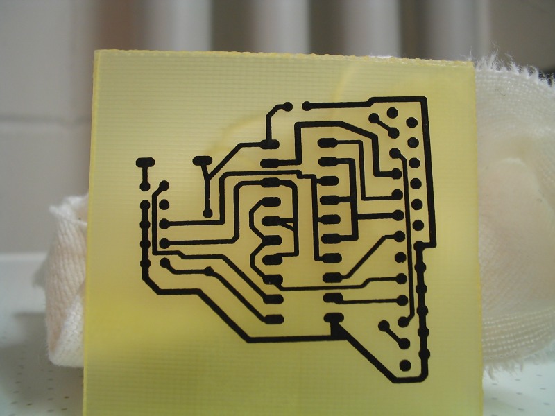

Ich hab dieses Wochenende die Bügelgeschichte getestet. Vom Feinsten !!!!!! DANKE ******* OE6JWF ******* !!!!!!!!!!! Ich drucke mit einen MINOLTA Pago Pro 1200 auf Postwurfsendungen. (Merkurwerbung) Und ich bügle mit einen Reisebügeleisen (800W),ca 1 Minute lang. Abwaschen mitz heisen Wasser. Und dann rein in Natriumpersulfat. Reinigen mit Nitro und Stahlwolle. Bohren,Lötlak Fertig. Schöne Grüsse von Werner OE6SKG.
Bei der Benutzung von Laserfolie besprühe ich die Folie direkt nach dem Aufbügeln mit Kältespray und ziehe sie dann vorsichtig ab. Der Toner löst sich dann besser von der Folie. Beim Bügeln die Temperatur schön hoch einstellen und den Punkt abpassen bei dem die Leiterzuge gerade breitlaufen wollen. dann hälts auch auf der Platine. Kleine kreisförmige Bewegungen mit der Spize des Bügeleisens verbessern weiterhin das Ergebnis. Beste Grüße Lutz
Und es funktioniert doch. Nachdem alle Versuche mit den Katalogblättern (war Conrad, nicht Reichelt) absolut nichts geworden sind (siehe oben) habe ich´s heute nochmal versucht und sogar eine doppelseitige Platine ganz gut hinbekommen. Verwendet habe ich die Trägerfolie von den Packetaufklebern der deutschen Post. Bei der Platine hab ich mit zur Ausrichtung in die Ecken des Layouts vier Löcher gebohrt und daran das ausgedruckte Layout ausgerichtet und mit einem Streifen Tesa fixiert. Das von beiden Seiten und dann zweimal durch den Bürolaminator geschoben. Die Trägerfolie hat sich fast von alleine abgelöst und das Layout war perfekt auf der Platine. Nach dem Ätzen (FeCl3) war sogar der Dimmensions-Layer (width=0) noch da. Allerdings waren die mit Toner bedeckten Flächen trotzdem leicht angeäzt.? Macht aber bei dem Prototypen nichts. Nach dem Entfernen des Toners hab ich die Platine mit einer CNC-Maschine gebohrt. Auf der Lötseite war fast kein Versatz zwischen auflamminiertem Layout und den Bohrlöchern sichtbar. Bei der Bestückungsseite war der Versatz ca. 0.5mm. Das war gerade noch so, das ich die Durchkontaktierungen verlöten konnte. Na ja, sicherlich nicht sonderlich genau aber für den ersten Test doch ganz gut. Für Prototypen, wo man eh nur eine braucht ist das echt eine Alternative zum Belichten. Steffen
Habe das Reicheltverfahren jetzt nochmal optimiert. Funktioniert jetzt super. Bügle jetzt nur noch einmal. Zum Papier entfernen nehme ich Pril, nehme einen Schwamm und reibe damit auf der auf die Platine. Nach einiger Zeit ist das Papier so aufgeweicht, das es sich von der Platine löst und nur dort bleibt, wo der Toner aufgebügelt ist. Danke an alle Torsten

Hallo Felix, ich habe bereits mehrere Platinen in guter Qualität mit dem Verfahren hergestellt. Dabei drucke ich mit einen Laserjet IIIP auf die Seiten eines Reichelt-Kataloges. Das Aufbügeln übernimmt dabei ein Rollenlaminator mit zwei beheizten Walzen. Damit bin ich dann auch in der Lage doppelseitige Platinen in einem Arbeitsgang zu fertigen. Die deckungsgleiche Fixierung der bedruckten Seiten auf der Platine ist zwar immer etwas schwierig aber es funktioniert. Ich halte es für besonders wichtig, dass die Kupferflächen der Platine absolut sauber und fettfrei sind. Ich benutze zum reinigen Scheuermilch dadurch hält der Toner besser als auf einer unbehandelten glatten Oberfläche. Es ist auch besser die Platine nach dem Aufbügeln etwas länger ( etwa 20-30 Minuten ) im lauwarmen Pril-Wassser liegen zu lassen, dann löst sich alles wie von selbst. Noch anhaftenede Papierfasern zwischen Leiterzügen kann man dann durch leichtes reiben mit der Fingerspitze (nicht mit dem Fingernagel!) entfernen. Vielleicht helfen Dir die Tips etwas weiter. Ich finde das Verfahren einfach prima.
Hallo Felix, der HP-Toner scheint wirklich nicht am besten dafür geeignet zu sein. Ich habe einen LJ6l. Siehe Beitrag oben. Der Transfer funktioniert ausgezeichnet aber beim Ätzen wird das Kupfer unter dem Toner ebenfalls leicht angeätzt. Ist aber nicht weiter wild. Steffen

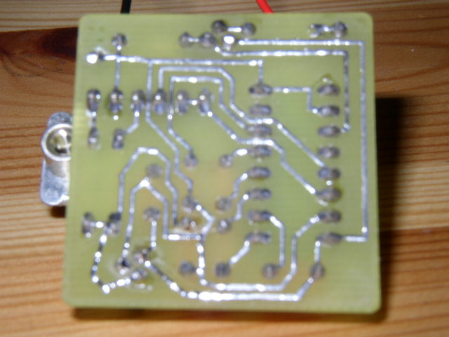

Hallo, habe das jetzt auch mal getestet und bin begeistert ;-) Nach 3, 4 Tests hat es funktioniert - gestochen scharf. Schaltung einfach mit nem HP LJ 4+ auf normales Canon Kopierpapier gedruckt. Platine mit Scheuermilch gereinigt, Layout drauf und dann 1 Minute mit dme Bügeleisen (Einstellung: ***) drauf. Dann die Platine mit dem Papier drauf für ca. 30 Min. ins Seifenwasser (ja nicht abziehen solange die Platine noch heiss ist). Danach kann man das Papier einfach abziehen und die Reste noch mit dem Finger abrubbeln. Anschliessend normal mit Natriumpersulfat ätzen und zum Schluss noch den Toner mit Aceton entfernen. Fertich. Habe zuerst auch mit Papier aus dem Reicheltkatalog und aus dem Magazin Focus experimentiert, das hat aber nicht funktioniert. Wenn ich diese Papiere direkt in den Drucker einziehen lasse gibts nen fetten Papierstau und wenn ich sie mit Tesa auf ein normales weisses Druckerpapier klebe, schmilzt der Tesa in der Fixiereinheit ;-(. Gruss

könntest du bitte paar fotos machen und hier dein Ergebnis zeigen? Wie sind deine Resultate bei Massenflächen? Ich arbeite mit HP Laserdrucker 2100 und bekomme nicht das Ergebnis beim ausdrucken :-(
hi, @Dirk Milewski, wo ist da dein problem bei dem masseflächen?die sind meistens weit grösser als die leiterbahnen selber, hatte auch auf grösseren masseflächen risse bzw. unterbrechungen, die lösung war einfach mit nen eding drüber oder paar tropfen nagellack auf die misslungenen masseflächen... MfG Michael
Hallo @Dirk Milewski, Ich habe hier 2 Fotos, habe noch keine Masseflächen ausprobiert. Aber ich denke es ist das einfachste, mit nem Edding die Fläche auszumalen. Meine Platine ist ca. 3,5x3,5 cm groß. PC-Schnittstelle für Rad-Computer. Ist alles auf kleinem Raum, bin sogar zwischen den IC- Füsschen durchgekommen, das ist für mich wichtiger, dass feine strukturen gut rauskommen, Masseflächen würde ich, wie gesagt mit Edding ausbessern. MfG
