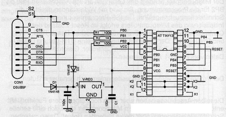

ich habe mir das Lernpaket Microcontroller von Franzis zugelegt das
sichausschlieslich mit dem Tiny 13 beschäftigt , und möchte jetzt einen
Tiny 2313 programmieren. Funktioniert das auch mit dem dem
Programmieradapter aus dem Lernpaket ? Wenn ja, wie? Und kann ich auch
die Software aus dem Paket nutzen, oder funktioniert diese nur mit dem
Tiny 13 ?

> Funktioniert das auch mit dem dem Programmieradapter aus dem Lernpaket?
Jain. Man müsste den Controller über einen Adapter anschließen, der die
ISP- und Stromversorgungspins für den Tiny2313 passend legt.
Das Problem dürfte aber die Software sein. Die Programmier-Software fon
Franzis unterstützt bestimmt keinen Tiny2313.
Mein Vorschlag: Bau dir einen einfachen Programmieradapter für die
parallele oder serielle Schnittstelle und nimm avrdude zum
programmieren.
Kostet keine 2€ für das Material und kann für beliebige Controller
verwendet werden.

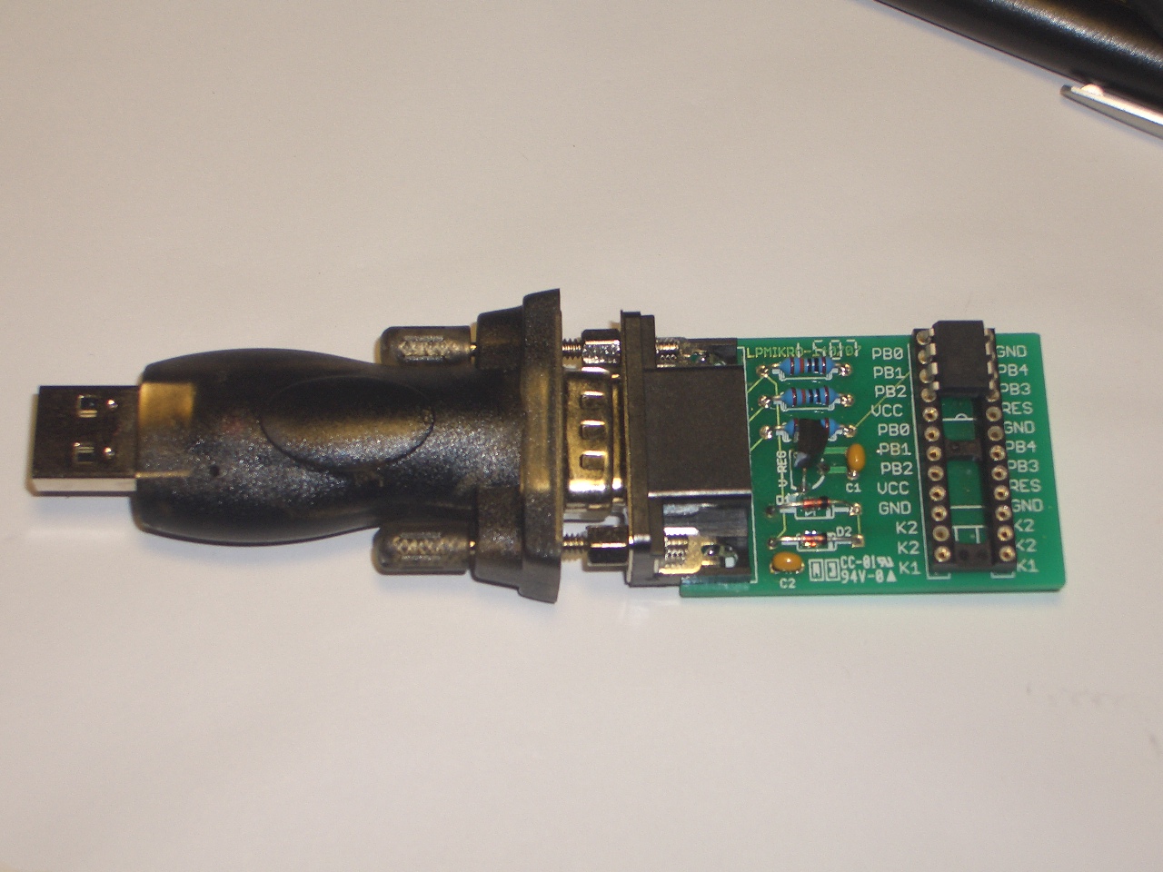

Nagut ich präzisiere meine Frage nocheinmal, ich habe einen usb-Seriell
adapter und dieses "AVR Board" (wenn mann es denn so nennen kann). Nun
möchte ich gerne andere Tinys damit programmieren vor allem den Tiny
2313. Und am liebsten über die USB Schnittstelle weil ich überwiegend am
Laptop arbeite und der Weder LPT noch Com - Port besitzt. Was wäre denn
die einfachste und kostengünstigste Lösung ?
Persönliche Seite #1135042
Tom wrote:
> Was wäre denn
Die nervenschonenste Lösung wäre ein anderes System. Die Auswahl ist
"unendlich" (=> Linksammlung)
Entweder STK500 allein.
Das funktioniert auch mit USB2RS232 Konverterkabel.
Oder USB-ISP-Programmieradapter plus beliebiges AVR
Evaluationsboard oder Steckbrettaufbau
Oder USB-JTAG/ISP-Programmieradapter plus beliebiges AVR
Oder AVR Evaluationsboard mit USB Anschluss und integriertem

Hallo,ich bin Andi und das erste mal hier.
Der Thread ist zwar schon älter aber die Fragestellung aktuell.
Der Attiny2313 Hat doch prinzipiell die selbe Pinpelegung für
MISO,MOSI,SCK
wie der Attiny13.
Heisst wenn man einfach diese drei Anschlüsse,Masse,Vcc und Reset
entsprechend
auf ein Steckbrett Verdrahtet sollte man doch mit der Lernpakethardware
einen 2313 Flashen können?
Der haken könnte sein dass die Franzis Software mit 9600 Baud Arbeitet
und der 2313 im Auslieferungszustand anders getaktet ist.(?)
Oder enthält die Software (lpmikros/bzw lpmikrosisp) irgendwo beim
uploaden
ein "tn13def.inc"?
Was mich auch stutzig macht ist die Belegung des rs232,die bei den
meisten anderen Projekten anders ist.
Ich bin noch ein Neueinsteiger und würde mich freuen wenn jemand etwas
dazu sagen könnte,
oder Erfahrungen mit dem Lernpaket bezüglich dem 2313 gemacht hat.
hoffnungsvolle grüsse!
Gast #2053231
> sollte man doch mit der Lernpakethardware einen 2313 Flashen können?
Wenn man dort einen Attiny2313 auswählen kann ja. Ich befürchte aber,
dass man keinen Attiny2313 auswählen kann, sondern dass die
Lernpaketsoftware exakt auf den Attiny13 abgestimmt ist.
Im Artikel Avrdude sind zwei Hinweise, wie man das Platinchen aus
dem Lernpaket mit der Software Avrdude statt der Lernpaketsoftware
betreibt. Auf diesem Weg kann man auch andere AVRs programmieren.
Die RS232 Schnittstelle wird im Lernpaket auch zur Stromversorgung der
Platine benutzt. Und der sonst übliche Pegelwandler-IC z.B. MAX232
ist durch diskrete Bauteile ersetzt. Deshalb sieht der Anschluss etwas
komplizierter aus als ein 08/15 Dreidraht RX/TX/GND-Anschluss in anderen
Projekten.
Gast #2129024
-etwas spät,aber Danke für die Antwort,
Ich hab mir inzwischen einen Programmer gebaut und
Flashe direkt mit Bascom,was soweit funktioniert.
Wahrscheinlich ist die Lernpaket-software tatsächlich nur
für den Attiny13 ausgelegt.
Danke nochmal!
