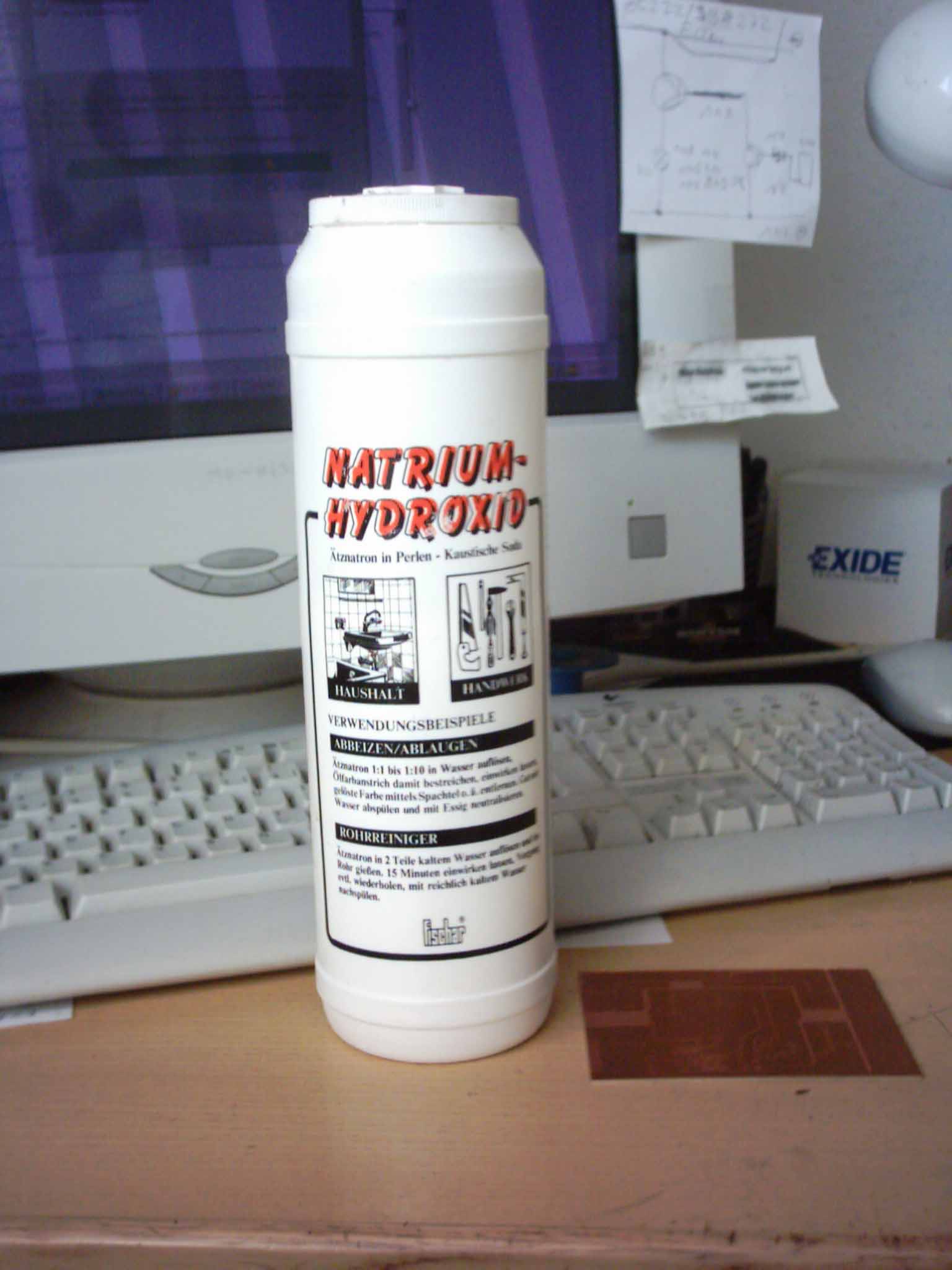

Gast #83238
Hallo Deramon !
Das Belichten hat bei Deinen Versuchen offensichtlich funktioniert.
Wenn sich ueberhaupt etwas (ganz schwach) abzeichnet auf der Platine,
dann ist das ok.
In der Tat sind die Ergebnisse unterschiedlich.
Es gibt gelblich/braune Abzeichnungen als auch lila-farbene.
(leider ist meine Digicam zu schlecht, ansonsten haette ich Dir ein
Bild eingespielt).
Dennoch als Hinweis:
Natriumhydroxid bekommt man in jeder Apotheke.
Das Kilo 6 Euro 80.
Es wird als Aetznatron (Reinigungsmittel) deklariert.
Ich habe das Zeugs ausprobiert und es eignet sich ausgezeichnet zum
Entwickeln.
(Anhang: Bild von der Aetznatron-Verpackung)
