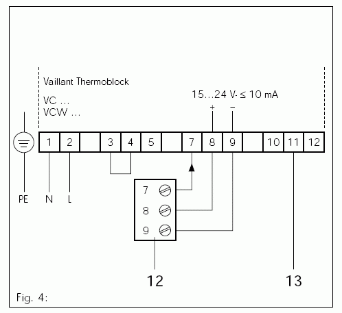

Hallo, ältere Thermen von Vaillant haben eine Schnittstelle für eine Raumtemperatursteuerung "24-V Schnittstelle 7-8-9". Weiß jemand, wie die funktioniert? Im Netz hab ich dazu nirgends was gefunden. Viele Grüße Stephan

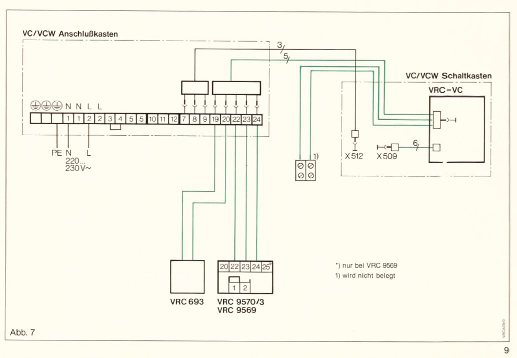

Ich hab da noch was in einer Betriebsanleitung eines Reglers VRT-QZA gefunden.
Hi das sieht verdächtig nach einen Anschluss für einen Elektronischen Thermostat aus
Normalerweise wird da eine Raumtemperatursteuerung mit 3-Draht (eben 7-8-9) Schnittstelle angeschlossen, z.B. ein VRT-QZA oder VRT 330. Das ist mir natürlich alles bekannt. Meine Frage bezog sich darauf, wie die "Kommunikation" (ist aber nur eine Richtung, soviel ist mir schon bekannt) funktioniert und eben wie die Möglichkeiten der Schnittstelle sind. Gruß Stephan
Viele Möglichkeiten hast du nicht. Über 2 Leitungen hast du 24V und über die 3.schaltest du deinen Brenner ein uns aus. Evtl. könnte man bei einem modulierenden Brenner auf die 3. Leitung noch ein PWM-Signal geben, aber das würde ich nur machen, wenn ich mir ganz sicher bin.
Bist Du sicher, dass es tatsächlich nur ein Ein-Aus-Schalter ist und nicht was komplexeres? Immerhin nennt Vaillant das "3-Draht-Schnittstelle". Gruß Stephan

Hallo habe mich auch damit befasst. 8 9 ist Spannungsversorgung für VRC- VCW auf 7 müsste der Brenner in abhängigkeit von Aussentemperatur und Raumtemperatur die vorlauftemperatur modulieren . ich hoffe die Leute die sich damit auskennen geben mir recht.

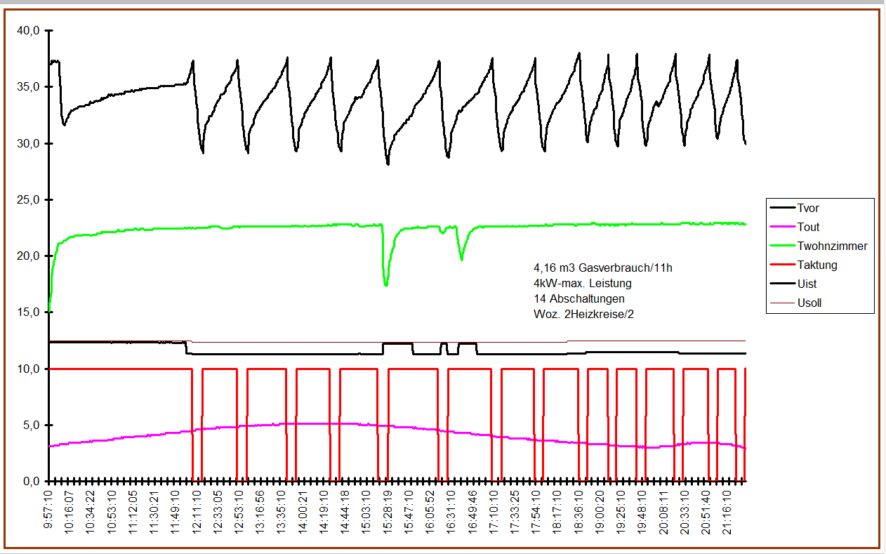

Hallo, endlich treffe ich mal auf Gleichgesinnte... Ich habe im Prinzip auch so etwas vor: minti schrieb: > Hallo, ich habe auch gerade damit begonnen, mich mit meiner alten > Vaillant Thermoblock VCW Gaskombitherme zu beschäftigen. Mein Ziel ist > eine möglichst sinnvolle Einbindung der Brenner-/Pumpensteuerung in das > ELV FHZ-System. Ich beobachte den Thread schon seit ein paar Monaten, aber bis jetzt hatte sich ja nichts bahnbrechendes getan. Nun mit Beginn der Heizperiode wirds wohl spannender. Ich habe mir das Wärmebedarfsrelais FHT 8W besorgt, um damit meinen Vailant zu schalten - da wusste ich allerdings noch nichts von der 789 Schnittstelle und dachte, ein einfacher Ein-/Ausschalter wirds wohl tun. Was man aber eigentlich bräuchte, wäre eine Schaltung, die je nach Unterschied in der Raumtemperatur eine entsprechende Spannung an Pin 7 anlegt. Praktisch also ein temperaturabhängiger Widerstand (niedriger Widerstand bei kälterer Raumtemperatur), der verschiedene Teilungsverhältnisse erzeugen kann. Das ganze dann über das Relais des FHT 8W schalten. Damit würde dann der Brenner mit höherer Leistung arbeiten, wenn sich die Heizung durch die Zeitschaltfunktion der Zentrale FHZ1000 erstmals einschaltet und mit niedrigerer Leistung um den Raum dann warm zu halten. Ich freue mich auf Eure Mitarbeit, VG, Ralf

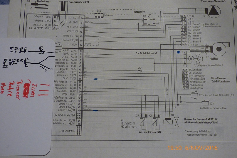

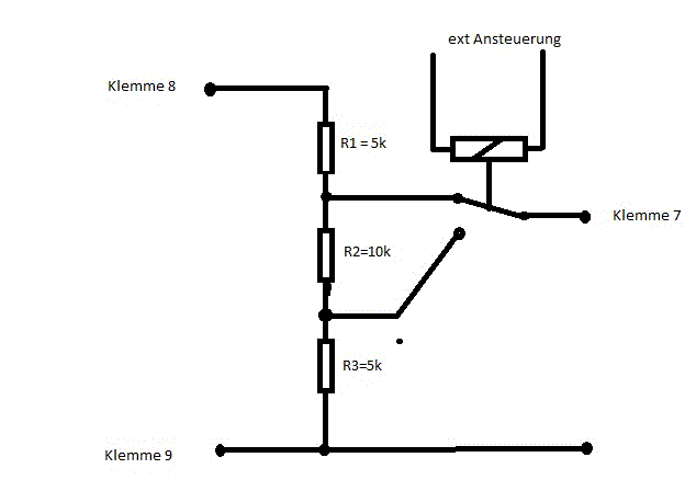

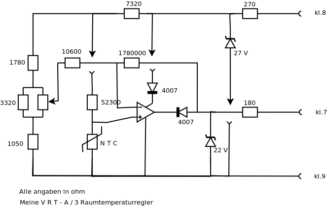

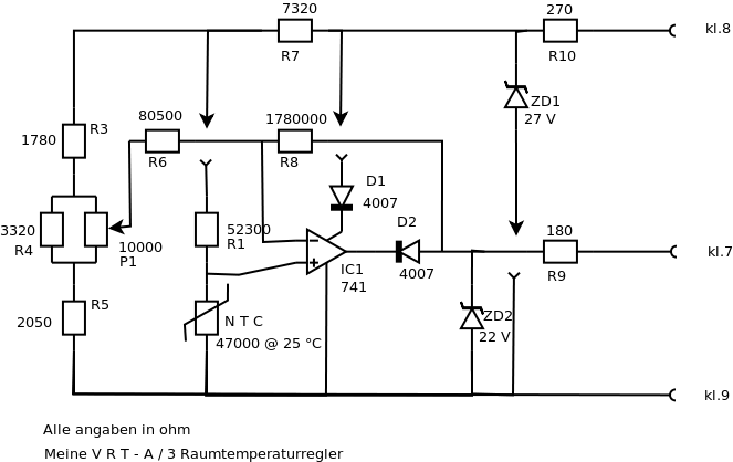

Meine Zeichnung von meine Vaillant Raumtemperaturregler. Hat 19 Jahre seine dienst getan. Gruss Poul Borg Petersen
Danke für den Beitrag! Bei der Schaltung fehlt lediglich noch die Angabe des Potentiometers und die Type des NTC... Kannst Du das noch ergänzen? Vielen Dank, Ralf
OBS! zwei wiederstands fehler. Ist nun gemessen, und eingetragen. Gruss Poul

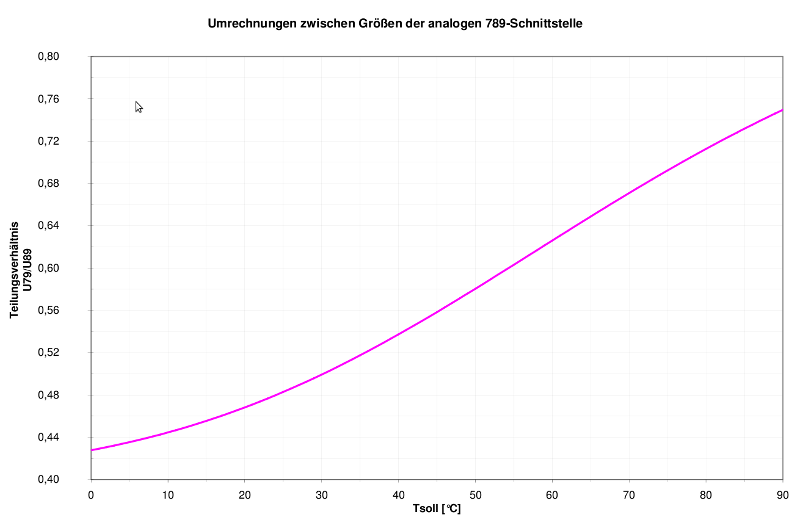

Hallo Leute, habe gerade Eure Vermutungen gelesen, vieles ist Richtig. Was noch fehlt ist die Erklärung für die schwankende Spannung zwischen 8 und 9: hierüber Überträgt die Therme die momentane Vorlauftemperatur an den angeschlossenen Regler, einen Raumtemperaturregler interessiert diese natürlich nicht, aber es gab auch Witterungsgeführte Regler für diese Schnittstelle ( VRC-VCW ).
Ja, in der Tat steht hier viel richtiges - Vermutungen wären hier auch fehl am Platz. Somit muss man auch dieses Posting eindeutig widerlegen: > Was noch fehlt ist die Erklärung für die schwankende Spannung zwischen 8 > und 9: hierüber Überträgt die Therme die momentane Vorlauftemperatur an > den angeschlossenen Regler, einen Raumtemperaturregler interessiert > diese natürlich nicht, aber es gab auch Witterungsgeführte Regler für > diese Schnittstelle ( VRC-VCW ). Es ist natürlich genau umgekehrt. Nicht die Therme überträgt eine Vorlauftemperatur (wozu auch), sondern der temperaturabhängige Widerstand (NTC) im Raumregler ist für die "schwankende" Spannung am Pin 8 zuständig. Je nach Unterschied zu der am Regler eingestellten Soll-Raumtemperatur ist diese Spannung niedriger oder höher und darauf reagiert die Therme mit mehr oder weniger Heizleistung. Wenn die Raumtemperatur zu niedrig ist, hat der NTC einen hohen Widerstandswert und die an die Therme gesendete Spannung an Pin 8 ist niedrig ( ab ca. 10 Volt). Die Therme startet und heizt mit großer Leistung. Je wärmer dann der Raum wird, desto mehr steigt die Spannung an und die Therme regelt die Leistung runter. Klar, die meisten hier Wissen das schon, aber das Posting konnte ich hier nicht so stehen lassen.
Ralf Rollmann schrieb: > Es ist natürlich genau umgekehrt. Nicht die Therme überträgt eine > Vorlauftemperatur (wozu auch), sondern der temperaturabhängige > Widerstand (NTC) im Raumregler ist für die "schwankende" Spannung am Pin > 8 zuständig. Das kann nicht sein, da Pin 8 die positive Versorgungsspannung von der Therme kommend ist. Die Soll-Raumtemperatur wird der Therme über Pin 7 signalisiert. > Klar, die meisten hier Wissen das schon, aber das Posting konnte ich > hier nicht so stehen lassen. Dito.
Dominique Görsch schrieb: > > Das kann nicht sein, da Pin 8 die positive Versorgungsspannung von der > Therme kommend ist. Die Soll-Raumtemperatur wird der Therme über Pin 7 > signalisiert. Stimmt, das war mein Fehler. Ich hab das aus dem vorhergehenden Posting übernommen. Natürlich wird über Pin 7 moduliert. Der Rest ist aber richtig.

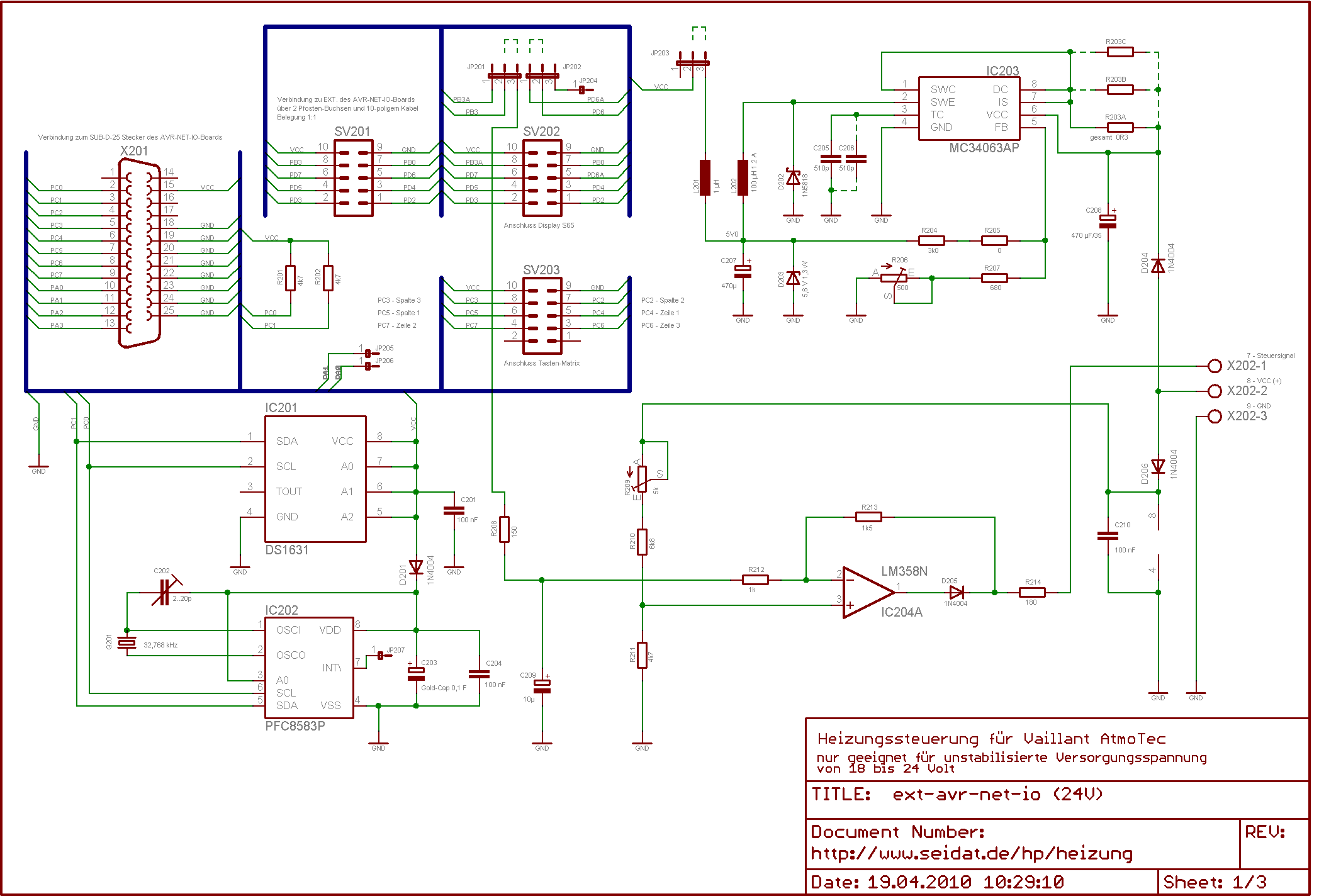

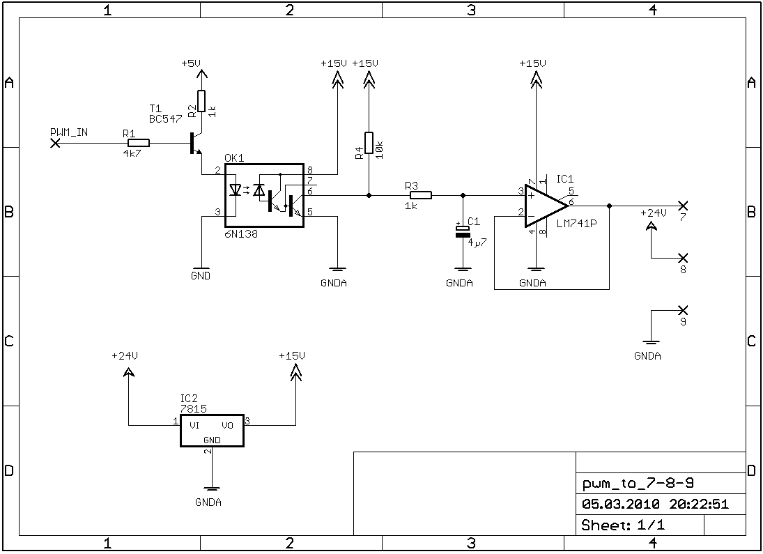

Hallo!
Auch ich versuche nun schon lange eine internetfähige Regelung für meine
Heizung zu bauen. Nun ist es mir endlich gelungen, einen
funktionsfähigen Prototypen zu bauen. Aber langsam. Hier wurden einige
Wahrheiten und Halbwahrheiten niedergeschrieben.
@frida --> Schau dir die Schaltung bitte noch einmal genau an. So kann
sie auf keinen Fall funktionieren. Wo soll die negative Spannung her
kommen, um durch die Diode D2 zu fließen? Wenn du die Diode umdrehst,
könnte es funktionieren.
Bei Vaillant habe ich herausbekommen, dass es verschiedene Typen von
Heizungsanlagen AtmoTEC gibt. Ältere Geräte liefern an den Geber eine
Betriebsspannung, die ungeregelt ist. Diese kann zwischen 18 und 24 Volt
liegen. Neuere Geräte haben eine geregelte Spannung von 15 Volt.
Ausgewertet wird die Spannung zwischen Anschluss 7 und 9. Diese Spannung
ist proportional zur Betriebsspannung. Somit wird die prozentuale
Abweichung von der Betriebsspannung ausgewertet. Für 20° Raumtemperatur,
die erreicht werden soll, ergibt sich folgende Tabelle:
Raumtemperatur | Ausgangsspannung | Ausgangspannung | Vorlauftemperatur
in °C | in % von der | in V bei 15 V | in °C
| Betriebsspannung | Betriebsspannung |
18,5 | ~ 75 | 11,2 | 90
18,8 | ~ 71 | 10,7 | 80
19,2 | ~ 67 | 10,0 | 70
19,5 | ~ 63 | 9,4 | 60
19,9 | ~ 58 | 8,7 | 50
20,3 | ~ 54 | 8,0 | 40
20,6 | ~ 50 | 7,5 | 30
Bei einer höheren Betriebsspannung ergibt sich auch eine höhere Spannung
an Anschluss 7.
Ich besitze ein AtmoTEC mit 15 Volt und habe meine Schaltung dafür
ausgelegt. Hier ist die Schaltung und eine kleine Beschreibung:
http://www.seidat.de/hp/heizung
Guido
Für alle, die einen AtmoTEC mit ungeregelter Spannung für den Raumfühler haben, habe ich diesen Schaltungsvorschlag. Es hat sich lediglich das Spannungsniveau am Operationsverstärker geändert. Allerdings muss auch an der Software etwas geändert werden: In der Datei "timer.c" müssen die Zeilen 324 und Folgende geändert werden.
1 | //Formel f(x) = 90·x - 1634 neu:(70·x - 1288); heißt: PWM-Wert = 90 x (gemessene Temperatur + 20 - Solltemperatur) - 1634
2 | temp32 *= 90; |
3 | |
4 | temp32 -= 418304; //(int32_t)(1634 * 256); |
Gruß Guido

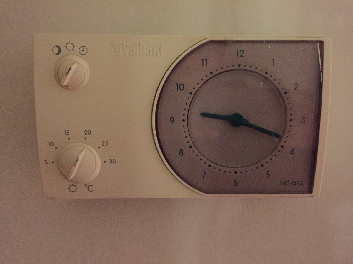

Hallo Fachleute, besitze ebenfalls eine 19-jährige Vaillant Kombitherme; Unser Thermostat funktionierte schon längere Zeit nicht mehr; Da haben wir heute ein neues bei Conrad erstanden (AP-Thermostat mit Wochenprogramm;)überglücklich und mit der Anleitung des "Fachmannes bei Conrad haben wir es sofort angeschlossen und folgende Probleme haben sich ergeben: 1) Die Heizung heizte und heizte bis plötzlich das Überlaufventil (nehme an das dieses Ding so heißt: rechts unten läufts in den Trichter) Wasser rausspritzte, wir schalteten ab und dachten, das wir die Temperatur irrtümlich zu hoch eingestellt haben. 2) beim 2. Versuch heizte sie wieder so hoch, sodass wir die Heizung ausschalteten Nun haben wir weder Heizung noch Warmwasser noch Flamme nichts mehr laut Fachmann können wir nichts falsch machen, denn 7,8,9, sind NC, COM, NO Thermostat schnitt bei den Bewertungen insgasamt gut ab, blos zwei Beiträge haben mich stutzig gemacht. Ich will keinen H-Techniker auf dem Leim gehn (schon voriges Jahr schlecht Erfahrung gemacht) Freue mich über gute Ratschläge und Tipps, welches Teil kaputt ist, und was wir tun können. Sicherungen OK. soviel haben wir schon herausgefunden.
Hallo Tina1, ich habe gute Erfahrungen damit gemacht das original Teil gebraucht zu ersteigern. Regler von älteren Vaillant Geräten sind spotbillig zu haben. Gruß
Tina1 schrieb: > laut Fachmann können wir nichts falsch machen, denn > > 7,8,9, sind NC, COM, NO Das würde ich so erst mal nicht unterschreiben. Die Schnittstelle 7,8,9 erwartet eine analoge Spannung. Diese ändert sich entsprechend der Raumtemperaturabweichung. Der neue Raumregler hat aber nur einen simplen Wechselkontakt. Du kannst dich hier nur entscheiden, ob dieser Kontakt bei Erreichen der Raumtemperatur öffnet oder schließt. //Niffko

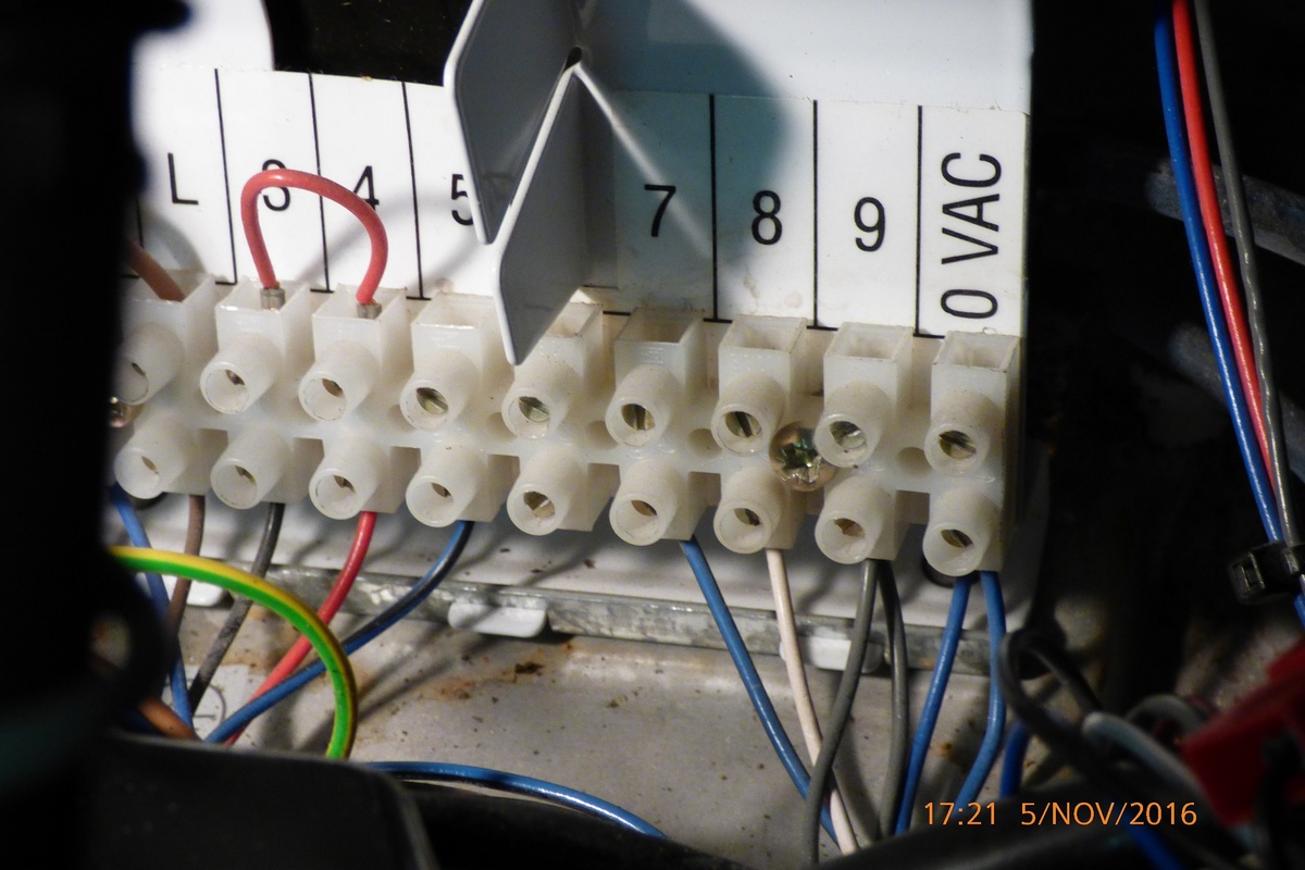

Hallo, ein ein/aus Regler kann die Netzspannung schalten, also zwischen Klemme 3 und 4 (Brücke raus), Vorsicht 220 V~!! Ist der Regler dafür geeignet? Eine bessere Lösung ist Vaillant calorMATIC 330, der geht auch für alte Thermen an 7/8/9 und kann richtig regeln (Brennermodulation). Ich habe mir das Teil, nachdem ich ein Jahr auch ein einfaches an 3/4 hatte, bei ebay ersteigert. Hat eine Digitaluhr, die mechanischen in den alten Reglern sind ja oft die Schwachstelle, und er funktioniert seit 2 Jahren bestens. Gruß Andy
:) Danke an alle, für die Beiträge! :) Hallo Andi, herzlichen Dank für deinen Beitrag, das hilft uns sehr weiter. Wir haben einen Installateur geholt, der den Entstörknopf gedrückt hat und siehe da sie funktioniert wieder. Unnötige 204€ leider :( Auf unsere Frage ob wir den Raumthermostat auf 3/4 anhängen können, meinte dieser, das dann die Platine kaputt wird. Wir glauben nicht, dass das so schnell passieren kann. Was meinst du dazu? Liebe Grüße Tina PS: Weiters hat der Heizungsspezialist gemeint, dass das Ausdehnungsgefäß defekt ist. Der Druck fällt jedoch nicht ab und er klingt hohl, einzig das Ventil tröpfelt ein bisschen. Kann hier etwas gefährlich werden? Bitte um Eure Meinung Herzlichen Dank im Voraus
Hallo Tina, Tina1 schrieb: > Auf unsere Frage ob wir den Raumthermostat auf 3/4 anhängen können, > meinte dieser, das dann die Platine kaputt wird. > > Wir glauben nicht, dass das so schnell passieren kann. Was meinst du > dazu? Um das beurteilen zu können, musst Du zumindest die Bestellnummer von Conrad hier reinstellen, da Conrad mehrere Thermostate im Angebot hat. Achtung!! einige haben keinen Potenzalfreien Ausgang, da machst du Dir im Zweifelsfall den Regler oder auch die Heizung kaputt. Für solch einen Regler ist auf jeden Fall der 3/4 Anschluss der richtige nicht der 7/8/9 Für 7/8/9 brauchst du einen Vailandregler, oder bist eben ein Experte der sich selber was löten kann,... Grüße Discus999

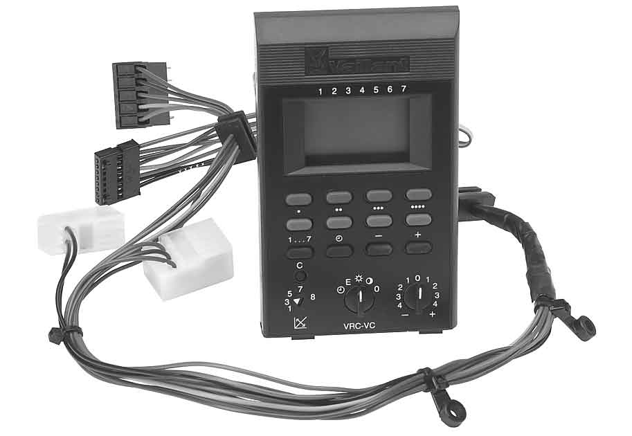

Hallo, suche für meine Kombitherme VCW 242 eine Steuerung die meine VRC-VCT ersetzt. Sie sollte zumindest eine Wochenprogrammierung haben und 4 Schaltpunkte am Tag wären nett. Hoffe ich bin in diesem Thread richtig! Gruß an alle Experten! Andreas
Hallo Amako, auch hier wäre die calorMatic 330 wohl der passende Ersatz. (siehe Beitrag "Re: Heizungsschnittstelle 7-8-9" ). Anleitung hier: http://www.vaillant.at/stepone2/data/downloads/dd/38/00/838517_00.pdf Außerdem hat Vaillant einen guten Support, Fragen auf deren Homepage per Email gestellt werden recht schnell beantwortet. Gruß Andy
Hallo Andy, danke für Deine schnelle Antwort, aber ich brauche eine witterungsgeführte Steuerung mit verschiedenen Heizkurven etc. und keinen Raumtemperaturregler, heize ein Haus mit 10 Zimmern, 3 Bädern und großer Küche über 2 Etagen, da ist glaube ich ein Raumtemperaturregler nicht die richtige Wahl. Meine jetzige Steuerung VRC-VCT ist witterungsgeführt, sie ist leider etwas unkomfortabel, mit analoger Uhr und nur einem Tagesprogramm, ich hätte gern eine digitale Uhr mit Wochenprogrammierung. Gruß nochmal an alle Experten Andreas

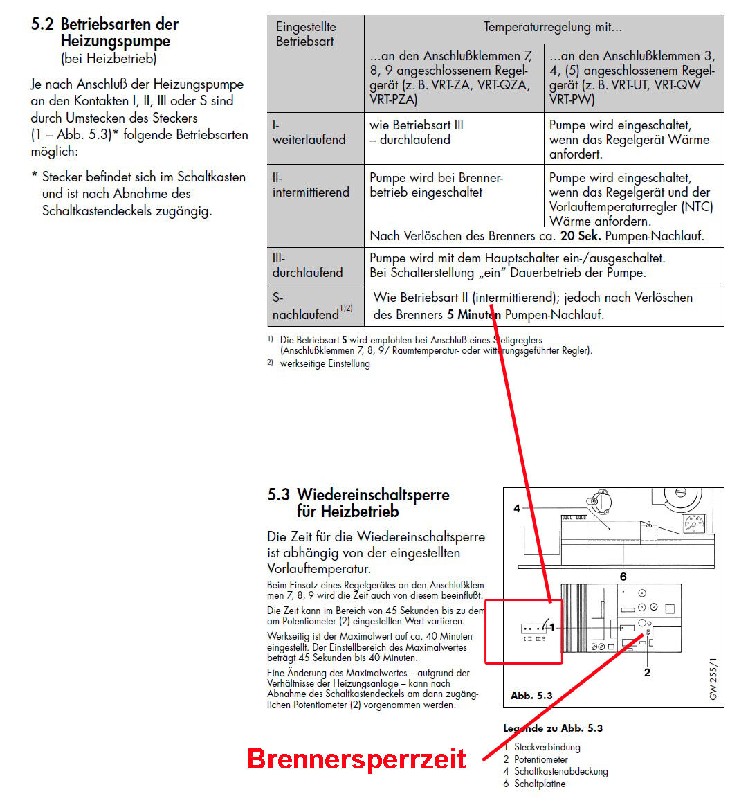

Hallo, kann mir jemand sagen, wie genau Anschluss 3/4 funktioniert? - Warmwasser funktioniert weiterhin? - Wie hoch ist der Strom, der maximal zw 3/4 fließen kann (-> was für einen FS Schalter kann ich verbauen?) Besten Dank, Dennis.
Hallo Denis, Anschluss 3/4 schaltet eine Phase der Netzspannung zu einem Teil der Heizung weiter. Also Schalter für 230V, 2A dürfte genügen, da die ganze Therme mit 2A abgesichert ist. Warmwasser funktioniert weiterhin, es ist etwa so, als liegt 3/4 in Reihe mit dem Heizungsschalter, nicht mit dem Einschalter der Therme, der ist unabhängig davon. Habe das an meiner VCW 180 schon selbst ausprobiert, siehe auch Beitrag "Re: Heizungsschnittstelle 7-8-9" Gruß Andy
Hallo, @Andy: besten Dank :). Anstatt nur Ein/Aus Schaltung des Boilers, würde ich lieber mit 7/8/9 die Vorlauftemperatur fernsteuern. Hat jemand eine Idee, wie man vll ein Potentiometer fernsteuern könnte, um die benötigten Widerstandsdaten an 7/8/9 zu erzeugen? Unser Problem ist, dass wir 3 Räume haben, das Thermostat ist aber in einem Raum -> dieser Raum warm -> Heizung runter -> alle anderen Räume bleiben kalt. Von daher würd ich gern die Temperatur in allen 3 Räumen messen und die Reglung selbst vornehmen. Ideen/Ansätze/Lösungen .. jemand :) ? Danke, Dennis.
Weiterhin scheint 3/4 nicht die Umwälzpumpe zu beeinflussen, ein wenig ärgerlich, da deutliches Stromsparpotential. Kann jemand sagen, wodurch die Pumpe anspringt/gesteuert wird? Danke
Bei mir wird die Umwälzpumpe auch abgeschaltet, wenn die Kontakte 3/4 unterbrochen werden (VC 196 E). Habe da einen Schalter dran, um die Therme auf "Sommerbetrieb" zu schalten.
Hallo Dennis, das mit der Pumpe kann auch mit der Pumpeneinstellung zusammenhängen. Wenn man bei VCW 180 die Alu-Abdeckung des Regelteils öffnet (vorher Therme vom Netz trennen), findet man einen Stecker bzw. Brücke, der verschiedene Stellungen haben kann: I- Weiterlaufend (so lange 3-4 geschlossen ist oder bei 24 Volt Thermostat bis Wassertemperatur uner 20°C ist oder bei 230 Volt Thermostat ca. 20 sek. Nachlauf) II- 20 Sekunden Nachlauf III - Durchlaufend (Dauerbetrieb) S- Pumpe läuft, solange die Brennersperre aktiv ist Bei mir ist II eingestellt. Gruß Andy

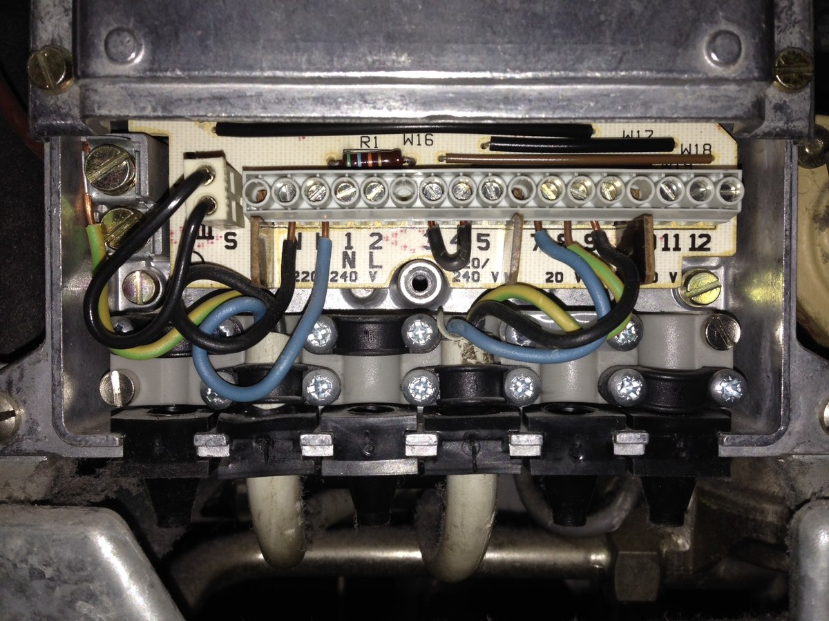

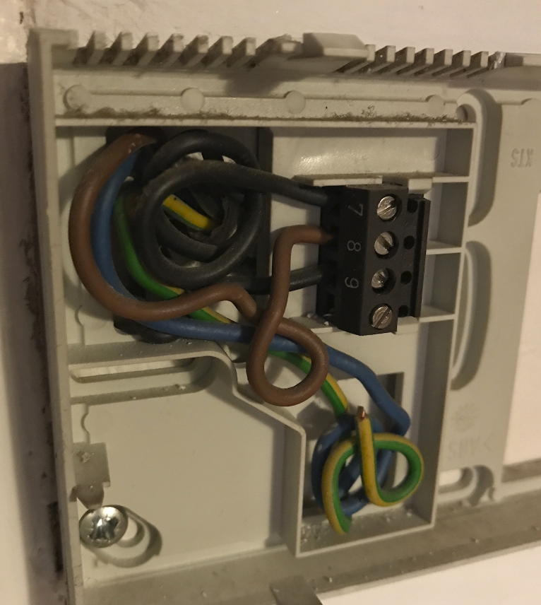

Hallo, ich habe beim versetzen des vrt-pza an eine andere stelle womöglich einen kurzschluss produziert. Jetzt zeigt die Steuerung nichts mehr an. Kann mit jemand weiterhelfen ob es irgendwo eine Sicherung oder ähnliches gibt? gruß thomas

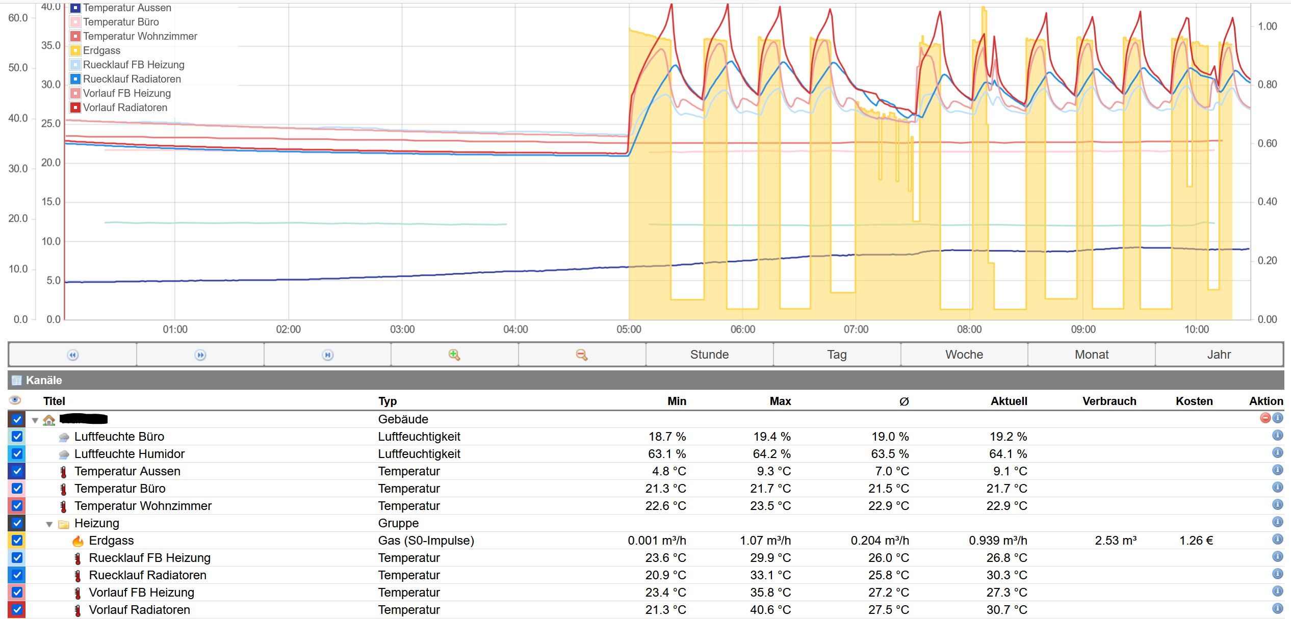

Hallo zusammen, ich habe die Wärmebedarfsermittlung nun über FHEM in der Fritzbox realisiert, dass ist sehr einfach mit einer Zeile Code erledigt und deutlich billiger als FHT8W (s. http://fhemwiki.de/wiki/FHT8w). Ich möchte nun mit dem FS-20 Schaltmodul FS20UE1 den Teleswitch der Calormatic ansteuern. Das Modul hat einen Relaiskontakt und einen Open-Collector-Ausgang. Da meine Elektronikkenntnisse leider nicht besonders fundiert sind, folgende Frage: Kann ich den Open-Collector-Ausgang anstatt des Relais verwenden um den Teleswitch anzusteuern? Da der Relaisteil dann abgenommen werden kann, würde das Modul dann in das Gehäuse der Calormatic reinpassen und könnte mit deren Betriebsspannung betrieben werden. @Doc Bean: Bei mir ist die Calormatic im Flur. Da sind quasi immer 19°, nahzeu egal wie in den anderen Zimmern geheizt wird. Wenn ich die Calormatic auf 19,5° stelle, dann heizt sie, wenn der Teleswitch an ist. Wenn nun die Ist-Soll-Differenz in einem Raum größer ist (z.B. im Bad 23°-18°=5°), dann habe ich ja auch wieder ein suboptimales, weil zu sanftes Verhalten. Der FHEM kennt aber alle Temperaturdifferenzen. Ich könnte die Differenz also z.B. auf einen Mittelwert einstellen - nur lohnt sich das überhaupt, an dieser Stelle so zu optimieren?

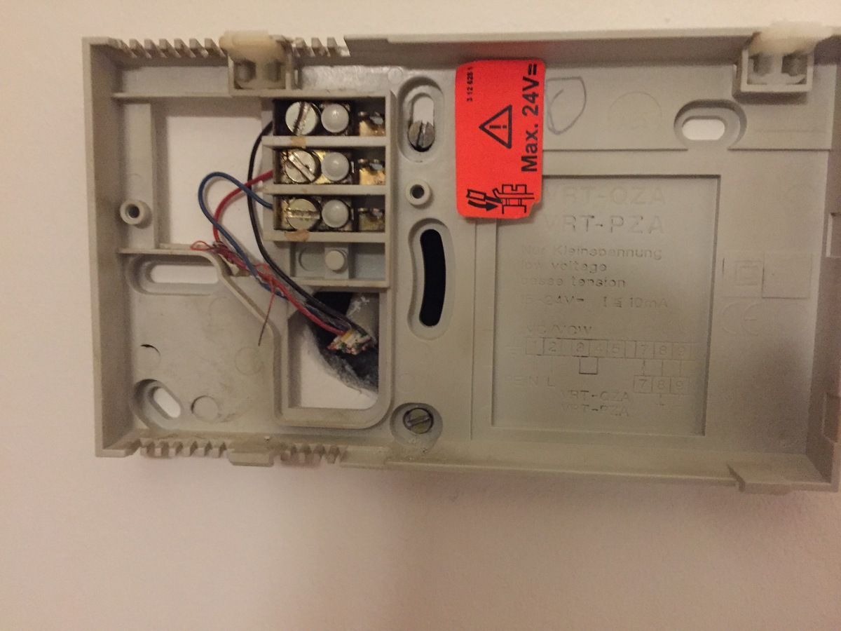

Mein Problem: 16 Jahre alte Vaillant-Kombitherme Heisswasser wird aufgeheizt(Vorrangschaltung), Heizkörperkreislauf nicht. Aussenfühler grad gewechselt, keine Änderung Die witterungsgeführte Regelung VRC-VCW mit Aussenfühler funktioniert wohl nicht richtig. Wer kann mir sagen wie die 7,8,9 Schnittstelle richtig funktionieren muss ? Ich messe über 7-8 und 8-9 jeweils die gleiche Spannung, wenn der Brenner läuft 21,8 V, wenn der Brenner nicht läuft 23,3 V. Ich kann an dem VRC-VCW alle Einstellmöglichkeiten verändern...und alle Einstellrädchen bewegen...es ändert sich nichts an den Spannungwerten. Werden noch weitere Info´s benötigt zur Fehlerbeschreibung?
Hallo, ich habe ein Problem mit meiner VCW 206,bzw. mit dem Raumtemperaturregler VRT-QZA. Die Uhr geht aber die Heizung springt nicht an! Bei der Funk Raumtemperaturreglung bei Anschluss 3,4,5 geht die Therme einwandfrei. Ich wollte aber auf die VRT-QZA Reglung zurück da es einfacher zu bedienen ist. mfg.andreas
entweder mit 7-8-9 stetig regeln oder mit 3-4(-5) digital ein/aus. wenn digital mit 3-4, dann brücke bei 3-4 raus. 3-4 zusammen heizt, 3-4 offen heizung aus. wenn 3-4 brücke drin, dann kannst du mit 7-8-9 die Vorlauftemp. von Maximum (90°C) absenken. 9 ist GND, Minus, Masse (wie auch immer genannt) 8 ist +24V 7 ist steuereingang, 24V(=pin8) ist volle Pulle, ca. 12V ist fast aus... wenn Reglung über 3-4-5 geht und mit 7-8-9 nicht, dann fehlt im 7-8-9-Betrieb bestimmt die Brücke zw. 3-4.
Ich habe noch etwas zur 7-8-9-Schnittstelle anzumerken. Bei unserem Raumthermostat mit Display (VRT390) wird angezeigt, wenn der Brenner läuft. Zusätzlich zu den Heizzeiten lassen sich die Zeiten für die Warmwasserzyrkulationspumpe und die Warmwasseraufbereitung einstellen. Außerdem gibt es eine Einstellung zur Thermischen Desinfektion des Warmwasserkreises (heißt wohl Legionellenschutz), der sich einmal pro Woche aktiviert. Kurzum: Hier findet wohl doch eine Zwei-Wege-Kommunikation zwischen Therme und Thermostat statt.
Hallo, wenn ich an 789 ein raumthermostat anschlisse muss die brücke raus. kann man RT von wolf oder Junkers auch anschliessen. danke
...bei so einer präzisen Frage fasse ich mich auch kurz... wenn 789 muss 34
Noch etwas zur schwankenden Versorgungsspannung. Die analoge Schnittstelle 7-8-9 wurde hauptsächlich für die witterungsgeführte Regelung einer Therme mit modulierendem Brenner entwickelt. Die Regelung kann nun über den Außentemperatur- oder Raumfühler abhängig von eingestellten Kennlinien die Leistung des Brenners steuern, indem die Spannung zwischen Klemme 7-9 verändert wird. Ja, aber woher weiß die Regelung, wie warm das Heizungswasser ist. Je weiter sich die Ist-Temperatur der Soll-Temperatur nähert, umso geringer muß die Leistung des Brenners werden, je weniger Gas umso besser der Wirkungsgrad, wie beim Auto. Bei Vaillant war man nicht zu blöde, eine stabile Versorgungsspannung zu erzeugen wie von einigen hier behauptet, sondern man übermittelt mit dieser variablen Versorgungsspannung dem Regler die aktuelle Vorlauftemperatur. Komplizierte aber begreifbare Technik der 80-er Jahre des vergangenen Jahrhunderts. Die Technik entwickelt sich immer vom Primitiven über das Komplizierte zum Einfachen.

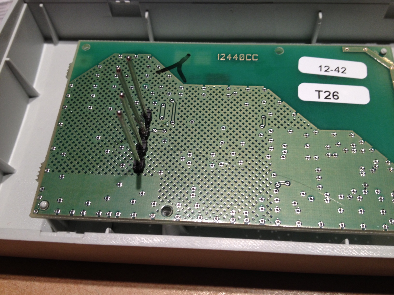

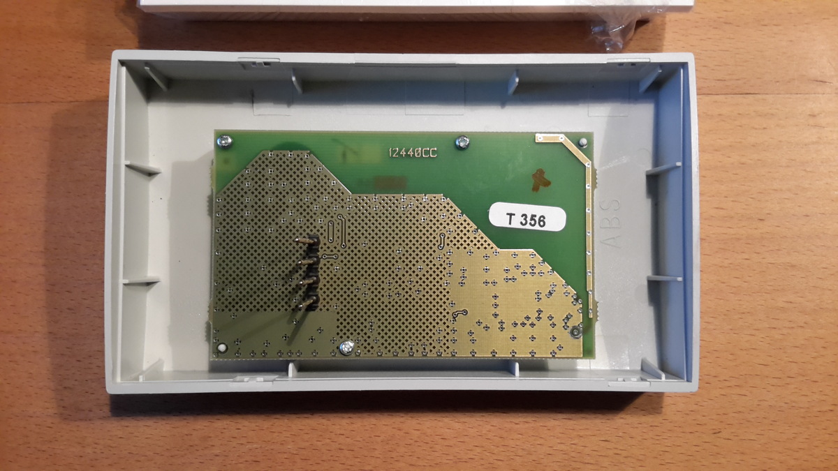

Hallo, ich bin auf dieses Thema gestoßen, weil ich nach einem Schaltplan für mein Thermostat gesucht habe. Grund war der, daß ich mit einem Arduino die Temperatur regeln möchte. Zeiten und Solltemperatur werden über eine Website eingegeben. So kann ich auch von außerhalb (z.B. im Urlaub alles kontrollieren und ggf. steuern). Nun zu meiner Frage: Die Steuerspannung wird ja im Verhältnis zur Eingangsspannung gesetzt. Könnte ich dann nicht einfach die Eingangsspannung über einen ULN2003a laufen lassen, den ich dann am Eingang über den Arduino mit PWM zu z.B. 75% takte? Vielen Dank!

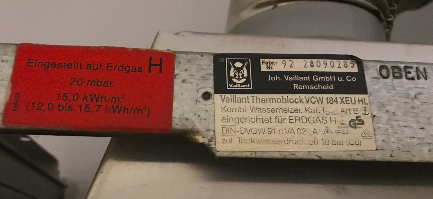

Servus, ich betreibe eine VC 184 XEU HL in Verbindung mit einem Speicherwassererwärmer VIH 50/1. Geregelt wird das ganze im Moment nur über die Vorlauftemperatur und der Warmwasserspeicher belegt auch die Anschlüsse 3-4-5. Somit bleibt mir nur noch 7-8-9 zum Regeln. Kann ich da theoretisch eine calorMatic 330 anklemmen oder gibt das Probleme mit dem Warmwasser, weil in der Bedieungsanleitung steht, dass das nur für Einfachsysteme ohne Warmwasser geeignet sei. Ansonsten werde ich einfach den Schalter für den Heizkreislauf ganz brutal mit einem Thermostaten überbrücken, was dann in etwa der 3-4 Regelung "Ein/Aus" entsprechen sollte. Was meint ihr dazu? Merci Andi

Hi Reinhold, das sieht schon ziemlich gut aus. Kannst Du Deine genaue Schaltung posten bzw mir zugaenglich machen? Vielen Dank im Voraus und beste Gruesse, Sven
Hallo Reinhold, das ist für mich sehr interessant. Auch ich würde mich über genauere Angaben freuen. Gruß Andre
Hallo Interessierte, das Feedback hat mich gefreut. Hier die Projektunterlagen für den eigenen Bedarf. Für Rückfragen immer da. Gruß Reinhold
Hallo, danke für die Unterlagen. Das Programm "Eagle" war mir noch nicht bekannt, da es aber eine Freewareversion zum Download gibt, konnte ich alles problemlos in PDF wandeln. Gruß André
Andre schrieb: > Das Programm "Eagle" war mir noch nicht > bekannt, da es aber eine Freewareversion zum Download gibt, konnte ich > alles problemlos in PDF wandeln. Hätte er die Schaltung direkt als PDF gepostet, dann hätten nicht tausende seiner Leser Eagle downloaden und installieren müssen. Kannst Du die PDFs hier reinstellen? Danke.
Hallo, vielen Dank für den Hinweis. Ich bin davon ausgegangen, dass mit dem Originalformat Eagle einfacher für eigene Anwendungen umgegangen werden kann. Sorry! Gruß Reinhold

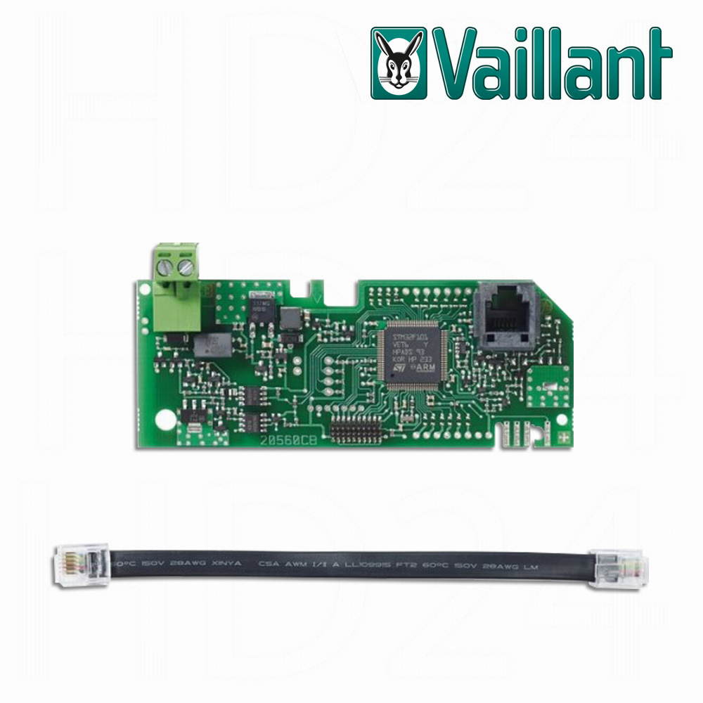

Hallo! Ich will mit Vaillant eRelax meine Therme(mit 7-8-9) steuern. Weiß bitte jmd., ob und wie das geht? An sich habe ich dazu im Netz den eBus-Koppler Vaillant vr39 V20139898 gefunden. Ob der aber bei meinem Gerät(Vaillant VCW 182E) verbaubar ist, konnte ich nicht herausfinden. Erbitte Hilfe Vielen Dank Robert

Hallo Michael B., die Klemme 7 erwartet ein analoges Spannungssignal, was mit einem Relais nurdurch einen Wechselkontakt, der zwischen dem vtr332 und einer anderen Steuerquelle umschaltet. Ein sog. Schliesserkontakt wuerde die Leitung 7 nurunterbrechen, was zur Folge hat,dass der Thermenvorlauf auf den max. Wert der manuellen Einstellung an der Therme hochlaeuft. Die Klemmen 8 u. 9 versorgen die vrt332 mit 24V dc. Ich empfehle zum genauen Verstaendnis der Steuerung meinen Beitrag vom 29.11.15 Gruss R. Sch.
Hallo Anja und Reinhold, ich werde wohl mit dem Relais auf die Klemmen 3/4 gehen. Sprich ich unterbreche diese um die Therme abzuschalten und verbinde wieder um die Steuerung an den calorMATIC zu übergeben. Um die Wohnung nicht vollständig auszukühlen wird im Wohnzimmer (beim calorMATIC) ein Temperatur Sensor platziert. Dieser öffnet das Relais wenn die Temperatur unter 18° fällt. Gruß Michael
Hallo Reinhold, ich habe eine Frage zum PA0 Ausgang des ATMega in Deiner Schaltung. Im Schaltplan steht "Schaltausgang-Pumpe-FB-Heizung". Verstehe ich Deine Schaltung richtig, dass Du damit ueber ein Relais an die Klemmen 3-4 der Therme gehst und somit die 230V schaltest? Vielen Dank im Voraus und beste Gruesse, Sven
Hallo Sven, in der Sommerzeit sollte man an die Heizung denken...Also nach langer Zeit mal wieder eintauchen in die Elektronik. Der Ausgang PA0 schaltet die Umwälzpumpe des vorlaufgeregelten Fussbodenheizkreises in Abhängigkeit der Erdgeschoss-Temperatur (offener Wohnbereich), um eine einfache Raumtemperaturregelung zu errreichen. Die Ein- bzw. Ausschaltschwelle ist einstellbar. Ich hatte in meinem Beitrag eine Windows App für die Überwachung der Steuerung angekündigt. Die Testversion ist angehängt und zeigt den Steuerungsaufbau etwas deutlicher. Für weitere Fragen stehe ich gern zur Verfügung. Gruß Reinhold Schuller

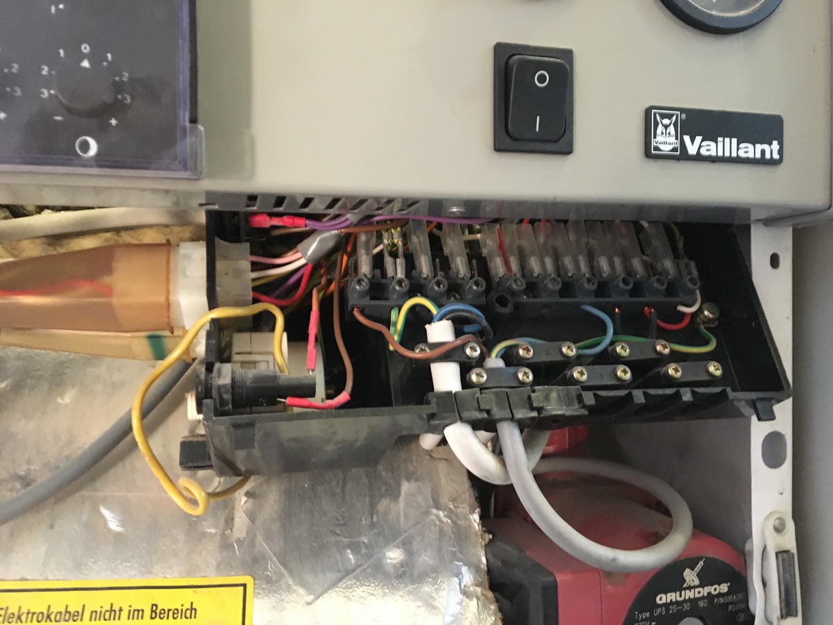

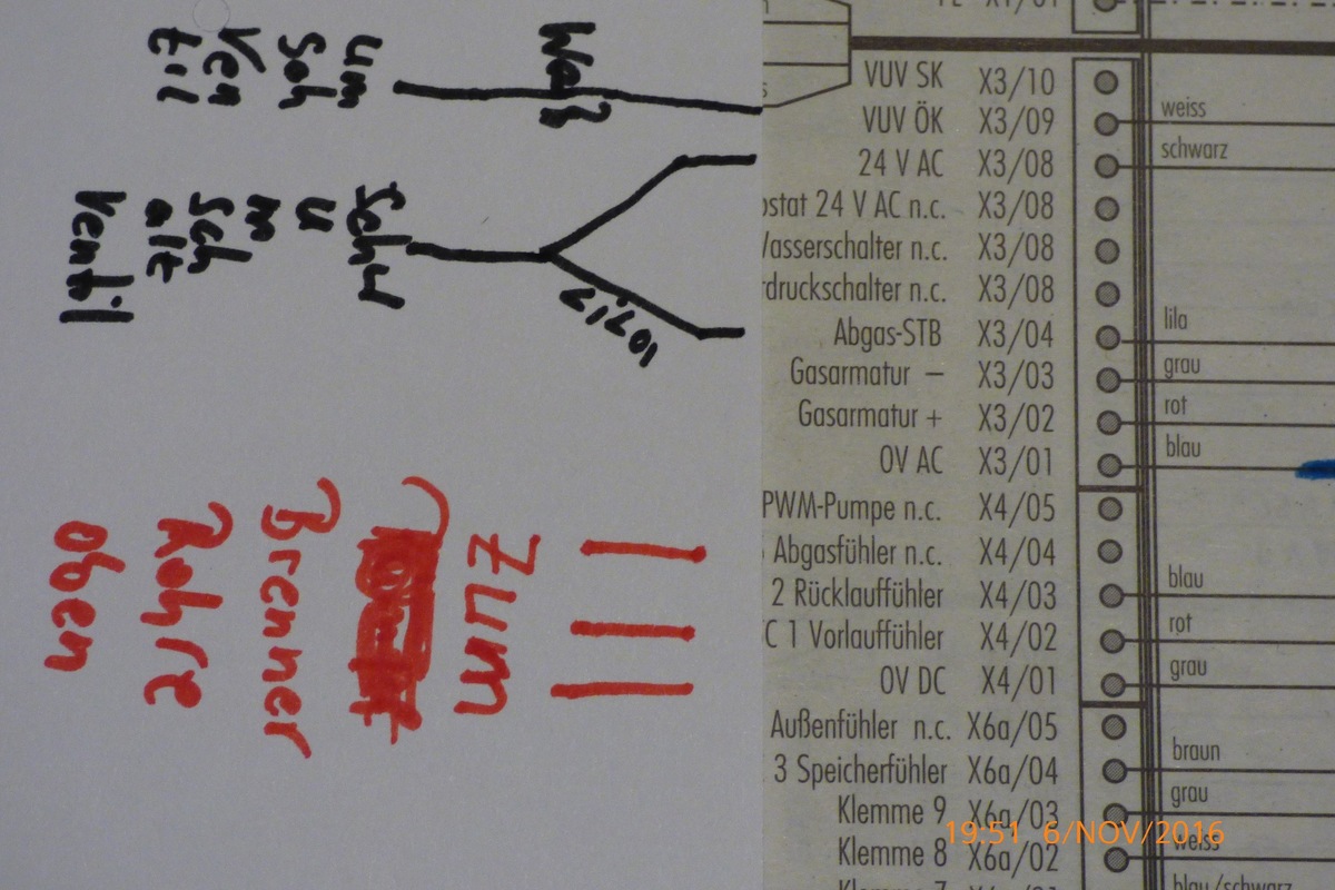

Hallo , habe eine VC 196e mit VRC DCF Fühler / mit 120 Ltr. WW Boiler
20,2 KW Leistung in Betrieb / Heizfläche 120 m2 . Da vermutlich die
Leistung zu hoch ist ,habe ich die d 00 auf 50 % gestellt . Grund war
und ist , in dem Führungsraum Stube betreibe ich noch einen Kaminofen .
Dadurch drehe ich das Heizkörperventil auf 1 in den anderen Räumen
stehen sie auf 2 / 3 .
da der Außenfühler meine Heizung regelt , habe ich hier im Forum gelesen
und an einen Raumtemperaturgelung von der Stube aus gedacht . Lt
Betriebsanleitung Regler VRT-QZA wäre möglich .Aber es soll noch neuere
geben .VRT 330 geben .
Da aber die Klemme 7 8 9 belegt ist
Klemme 9 1 x grau Stecker WW Boiler
1x grau geht zur Klemme 9 Platine
Klemme 8 1x weiß geht zur Klemme 8 Platine
Klemme 7 1x blau geht zur Klemme 7 Platine
OVAG Leitung 1x blau Vorlaufumschaltventil ,
OVAG 1x blau zur Platine OVAG
Lt Bilder , Schaltplan . Kann der Außenfühler dranbleiben . Vielleicht
können sie mir einen Tipp geben . Platine 2015 erneuert , September 2016
Vorlaufumschaltventil . Wollte mir einen Regler bei eBay eventuell
ersteigern .

RobertAUT schrieb: > Ich will mit Vaillant eRelax meine Therme(mit 7-8-9) steuern. > Weiß bitte jmd., ob und wie das geht? > An sich habe ich dazu im Netz den eBus-Koppler Vaillant vr39 V20139898 > gefunden. Ob der aber bei meinem Gerät(Vaillant VCW 182E) verbaubar ist, > konnte ich nicht herausfinden. > Erbitte Hilfe Die Frage ist zwar schon drei Jahre her, leider gab es keinerlei Reaktion darauf. Ich stehe jetzt vor der gleichen Installation und habe die Teile bereits bestellt aber noch nicht erhalten. Im Vaillant Kundenforum wurde mir diese Kombination empfohlen. Auf den Bildern in den Angeboten ist allerdings ein Anschlusskabel zu sehen, dass einem RJ45-Kabel ähnelt. Offensichtlich gab es später Thermen, die nicht mehr die einzelnen Kontakte für 789 haben, wie es bei meiner VC 206/2 noch ist sondern einen Kompaktstecker (ähnlich oder gleich Netzwerk). Jetzt meine Frage... Kennt jemand die Belegung dieses Kabels oder wie hat der damalige Fragesteller @RobertAUT den Anschluss und das Problem gelöst bzw. hat es überhaupt funktioniert. Die "eRelax", für den der sie nicht kennt, ist eine über Internet gesteuerte Heizungsregelung die witterungs- und raumgeführte Steuerung kombiniert. Sozusagen Out of the Box (Vaillant) - Next Generation ;-) Danke!
Hallo Peter, beim "Calormatic 332" ist anscheinend die gleiche Schnittstelle an der Seite. Das ist ein (moderner) Raumpemperaturregler für die alte 7 8 9 Schnittstelle. Die Breite der Schnittstelle entspricht dem Stecker bei den Telefonhörerleitungen (ugs. RJ9/RJ10). Es wäre natürlich schön, wenn man über den VR 39 eBus Geräte wie den eRELAX anschließen könnte. Hast du schon Neuigkeiten mit deiner Installation? lg Ben
Hallo Ben, ja es gibt Neuigkeiten. Inzwischen habe ich die eRelax und den VR39-Adapter erhalten, allerdings aufgrund einer längerer Abwesenheit noch nicht installiert. Und es ist wirklich ein RJ45-Kabel für den Anschluss dabei. Das mit der 789-Schnittstelle war leider eine Fehlinformation, die ich vom Kundencenter bekommen hatte. Der Mitarbeiter kannte das Teil auch nur aus dem Katalog und hatte offensichtlich aus dem anderen Adapter (VR37, alte Steuergeräte an neuen Thermen, die über 789 angeschlossen werden) geschlossen, dass dies bei diesem Adapter auch so wäre. Dem ist aber nicht so! Dieser Adapter wird über die X6-Schnittstelle (die auch bidirektional ist!) angeschlossen. Erscheint auch logischer, da ja Daten in beide Richtungen ausgetauscht werden, was über 789 nicht möglich wäre. Diese Buchse befindet sich auch auf meiner Platine. Es handelt sich dabei um eine serielle Schnittstelle. Ich werde es also demnächst angehen und bin zuversichtlich, dass dies funktioniere wird. VG Peter

Habe den Calormatic jetzt länger beobachtet, und es scheint, dass er nur in einem kleinen Intervall regelt. Nochmals diesen Thread durchgestöbert und die Tabelle von Guido S (20.04.2010 19:16) gefunden - diese passt recht genau zu meinen Beobachtungen.
1 | Raumtemperatur | Ausgangsspannung | Ausgangspannung | Vorlauftemperatur |
2 | in °C | in % von der | in V bei 15 V | in °C |

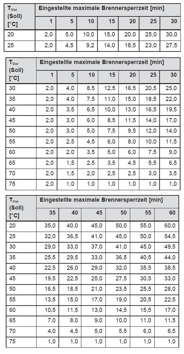

3 | | Betriebsspannung | Betriebsspannung | |
4 | ------------------------------------------------------------------------ |
5 | 18,5 | ~ 75 | 11,2 | 90 |
6 | 18,8 | ~ 71 | 10,7 | 80 |
7 | 19,2 | ~ 67 | 10,0 | 70 |
8 | 19,5 | ~ 63 | 9,4 | 60 |
9 | 19,9 | ~ 58 | 8,7 | 50 |
10 | 20,3 | ~ 54 | 8,0 | 40 |
11 | 20,6 | ~ 50 | 7,5 | 30 |
Der Calormatic verwendet bei mir einen Bereich der VL von 20 - 90 (zu sehen in der Fachhandwerkerebene) daraus (ungefähr) einen P-Regler abgeleitet abgeleitet:
1 | VL = 30 * (Tsoll - Tist) + 45 |
mit den Bedingungen:
1 | if VL < 20 then VL = 0 |
2 | if VL > 90 then VL = 90 |

Hallo Nils, in der Tat gab es Fortschritte: Ich steuere erfolgreich mit einer Platine meine Vorlauftemperatur, das Kicad Projekt dazu findest du hier: https://github.com/lal12/vaillant-heater-control-esp (Ordner kicad) Ich hatte mit einem PI und einem Seriell-USB-Adapter auch die Parameter der Heizung ausgelesen und per MQTT in mein Smarthome übertragen. Das Skript dazu findest du auch unter obigem Link (Ordner nodejs) (Achtung war nie Produktionsreif). Irgendwann (nach einigen Wochen) hat das aber nicht mehr funktioniert, warum weiß ich noch nicht. Entweder ist der Seriell-USB-Adapter hinüber oder mit etwas Pech die Seriell-IOs meiner Heizung. Ich hatte auf der Platine auch eine Kommunikationsschnittstelle mit Optokoppler für die Heizung eingebaut, leider hat das nie funktioniert und lieferte keine sauberen Signale. Meine Vermutung ist dass die Heizung über seriell nur sehr geringe Leistung hat und die Optokoppler nicht sauber schalten kann. Dann würde dort vermutlich ein Operationsverstärker als Impedanzwandler helfen. Wichtiger ist natürlich die Regelung und für diese hole ich die Außentemperatur von anderen Quellen, dafür brauche ich nicht unbedingt den Fühler der Heizung auszulesen. Trotzdem weil das bei der Heizungsoptimierung enorm helfen kann, wollte ich mich da nächste Woche nach meinem Urlaub wieder an das Auslesen ransetzen.
Hallo Luca, da hier im Thread in letzter Zeit sehr wenig los war , habe ich nicht so schnell mit Deiner Antwort gerechnet, so dass ich mich erst heute melde. Vielen Dank ebenso für den Link zu Deinem Projekt. Ich habe eine alte Atmotec ohne Raumthermostat o.ä., so dass ich primär an der Steuerung der Vorlauftemperatur interessiert bin, damit die Heizung nachts nicht gegen geschlossene Thermostate bollert und ich morgens mit einer angepassten Vorlauftemparatur starten kann (Altbau!). Ich habe mir aus Deinem Projekt die analoge 789 Schaltung genauer angesehen und werde diese in nächster Zeit einmal testen. Ich habe bereits Temperaturfühler (VL/RL) über ESPEasy laufen, so dass ich versuchen werde, den PWM auf demselben ESP über MQTT anzusteuern. Wird die Schaltung eigentlich über d.90 erkannt? Die serielle X6-Ansteuerung ist für mich ebenso eher "nice-to-have". Ich hatte hierzu einmal in einem anderen Forum gelesen, dass diese angeblich nicht für Daueranwendungen (aus welchen Gründen auch immer) geeignet sein sollte. Als galvanische Trennung wurde dort ein ADUM1201 verwendet. Sobald die Vorlaufsteuerung klappt, würde ich mich vielleicht auch einmal daran wagen... Falls Du nach Deinem Urlaub neue Erkenntnisse zur Ansteuerung hast, bitte gerne posten. Danke & Gruß Nils

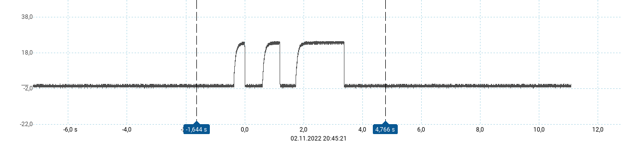

Hallo zusammen, bei mir scheint Pin 7 durch den VRT-QZA auch digital zu arbeiten. Im Anhang einmal das Signal bei maximal gewünschter Raumtemperatur (Warm.png) und einmal bei der kältesten Einstellung (kalt.png) Baudrate ca. 5 Bd; 8 N 1 oder 7 E 1 ? Hat jemand genauere Protokollinformationen dazu? Danke und Grüße
Guten Abend Luca, zwischenzeitlich habe ich Deine Schaltung für die Vorlauftemparatur erfolgreich umsetzen können und an meine Therme (AtmoTec Classic 194/3) angehängt. Die Vorlaufsteuerung läuft problemlos und ist auch schon in Home Assistant integriert, so dass die Nachtabsenkung und die Anpassung der VL bereits anhand der Außentemperatur automatisch erfolgt. Vielen Dank noch einmal für Deine Unterlagen und Erkenntnisse! Die VL-Steuerung über die PWM erfolgt in einem sehr eng festgelegten Bereich, der sich wie folgt darstellt: PWM Vorlauftemperatur 188 (73,7%) 30 Grad 189( 74,1%) 34 Grad 190 (74,5%) 38 Grad 191 (74,9%) 42 Grad 192 (75,3%) 48 Grad 193 (75,6%) 52 Grad 194 (76,0%) 57 Grad 195 (76,4%) 62 Grad 196 (76,8%) 66 Grad 197 (77,2%) 71 Grad Kanst Du die Ergebnisse in etwa bestätigen, oder habe ich einen Fehler in der Umsetzung, so dass sich auch weitere VL-Temapraturen zwischen diesen Werten einstellen lassen könnten? Über eine kurze Rückmeldung würde ich mich sehr freuen! Hast Du ebenso neue Erkenntnisse über die X6-Ansteuerung? VG Nils

Hi an alle, Ich habe die Schaltung von Luca auch nachgebaut, stoße aber auf ein Problem, das ich bisher nicht lösen konnte. Zwischen GND und V_789 (sprich der Ausgabe in Richtung Heizung) messe ich immer 22,3V völlig egal was ich als PWM-Wert ausgebe. Ich habe schon überprüft, ob das Netzteil richtig arbeitet, das tut es und gibt zuverlässig 3.3V aus… über stunden (weiß ich daher, weil ich es unter Strom gelassen habe, während ich mich mit dem Problem rumgeschlagen habe). Auch PWM-Funktioniert und gibt mir Logische Voltzahlen wieder. Alles im allem muss also das Problem im galvanisch getrennten abschnitt, der Eigentlichen 789-Steuerung liegen. Hat jemand mit mehr Erfahrung eine Ahnung, woran es liegen könnte, bzw. Hat jemand auch schon das Problem gehabt? Ich hate alle in dem Abschnittverbauten Komponenten nochmal auf ihre Orientierung überprüft und bin der Meinung das die richtig angeordnet sind. Mit freundlichen grüßen Tobias
Nils schrieb: > Kanst Du die Ergebnisse in etwa bestätigen, oder habe ich einen Fehler > in der Umsetzung, so dass sich auch weitere VL-Temapraturen zwischen > diesen Werten einstellen lassen könnten? Hallo Nils, habe mich auch mit Lucas Schaltung beschäftigt. Der Effekt, welchen du siehst, kommt vermutlich dadurch zustande, dass bei ESPhome Konfiguration bei der "Light"-Komponente per Default ein Gamma-Korrekturfaktor von 2.8 benutzt wird (https://de.wikipedia.org/wiki/Gammakorrektur). Setze es auf 1 und du hast linearen Zusammenhang. Auch mit dieser Einstellung konnte ich jedoch nicht genau linearen Zusammenhang beobachten. Mit einer angelegten Testspannung von 12V zwischen GND_789 und V_789 sah ich bei 100% PWM nur soetwas wie 10,6 zwischen GND_789 und CTRL (OK, Abfall kann ja an sich irgendwoher kommen...). Bei 50% PWM dann allerdings nicht 5,3 sondern etwas darüber (5,8V glaube ich; Das ist eher nicht so schön), bei 10% PWM soetwas wie 1,8V. Bin mir nicht sicher woher es kommt, werde, falls ich Zeit habe, dem weiter nachgehen. Kann man aber generell natürlich durch Kalibration umgehen... Tobias schrieb: > Zwischen GND und V_789 (sprich der Ausgabe in Richtung Heizung) messe > ich immer 22,3V völlig egal was ich als PWM-Wert ausgebe. Hallo Tobias, Ist es ein Tippfehler oder ist wirklich die Spannung zwischen GND und V_789 gemeint. Die variable Spannung wird am CTRL Ausgang ausgegeben. LG
Bogdan, vielen vielen dank... Du hast in einer Nachricht meine beiden Probleme gelöst. Ich habe tatsächlich V_789 und CTRL vertauscht. So kann es natürlich nicht funktionieren. Aber jetzt Funktionier alles wie gewollt und ich werde am Wochenende alles einmal einbauen. Werde Rückmeldung geben ob das dann alles so wie gewünscht in der Heizung geht. Gruß Tobias
Hallo Tobias, freut mich! Ich habe es bei mir noch nicht eingebaut, hatte einfach keine Zeit dafür. Mich würde aber interessieren, ob du wirklich lineares Verhalten (und damit meine ich bis auf Messfehler genau) in der Ausgangsspannung siehst? Schöne Grüße, Bogdan
Hallo Bogdan, vielen Dank für Deine Rückmeldung und den Super-Tipp, der mich veranlasst hat, im laufenden Betrieb mit verschiedenen Gamma-Korrektur-Werten zu testen. Vorab, ich konnte kein exaktes lineares Verhalten einstellen, dazu müßte man vielleicht noch ein wenig testen. Die Änderung des Gamma-Korrektur-Wertes auf 1 brachte schon eine Verbesserung, Änderungen des Wertes unter 1 verbesserte nicht wirklich, so dass ich den Wert am Ende bei 1 belassen habe. Was jedoch scheinbar geholfen hat, war die Änderung der max_power des PWM von 1 auf 0.6 (Zu hohe Volt Werte (über 19V??) werden eh nicht verarbeitet). Dies führt nach meiner Beobachtung zu dem Ergebnis, dass ich nun zur Einstellung 255 Schritte (hierüber steuere ich und nicht prozentual!) für 60%-Power zur Verfügung stehen, womit die Einstellung feiner vorgenommen werden kann. Ein Wert auf 0.5 führte zu dem Ergebnis, dass bei Erhöhung der PMW um 1 nicht immer eine Erhöhung der Sollvorlauftemperatur um 1 zur Folge hatte. Die Wahrheit liegt wohl irgendwo zwischen 0.5 und 0.6, aber ich bleibe erst einmal bei 0.6, was bei mir (ungefähr) zu folgenden Ergebnissen führt: (PMW/Vorlauftemperatur) 184 30 165 32 186 33 187 34-35 188 36-37 189 38-39 190 40 191 42 192 44 193 46 194 47 195 49-51 196 51-53 197 52-54 198 55-56 199 58 200 60 201 61 etc.. Was mir auch auffiel ist, dass sich die Werte nicht immer 100% reproduzieren lassen, deswegen die Schwankungen in der Tabelle oben. Ansonsten läuft die Schaltung seit 1.Monat ohne Probleme (Danke Luca!!!). LG
Guten Morgen an alle, ich konnte am Wachende erfolgreich die Steuerung verbauen und sie funktioniert exakt wie erwartet. Ich kann das, was Nils im Beitrag vor mir beobachtet, hat auch bestätigen, ich habe jetzt am Ende auch die Max und Min Power begrenzt, um ausschließlich den von der Heizung nutzbaren Spannungsbereich zu erzeugen und so die Auflösung der Steuerung zu vergrößern. Ich bin jetzt in der Lage mit einer Abweichung von 1°C die Vorlauf Temperatur einzustellen. Danke nochmal an Luca und das ganze Forum hier die mir geholfen haben. Wenn jemand Fragen zu meinem Setup hat, gerne frage ich werde immer mal wieder reinschauen. Gruß Tobias
Bogdan schrieb: > Hallo Tobias, > > freut mich! Ich habe es bei mir noch nicht eingebaut, hatte einfach > keine Zeit dafür. > Mich würde aber interessieren, ob du wirklich lineares Verhalten (und > damit meine ich bis auf Messfehler genau) in der Ausgangsspannung > siehst? > > Schöne Grüße, > Bogdan Ja nachdem ich die Gamma Korrektur vorgenommen habe und den Min und MAX Power Bereich begrenzt habe, sehe ich in dem Nutzbaren und relevanten Bereich einen Nahezu Linearen Zusammenhang. Gruß Tobias
