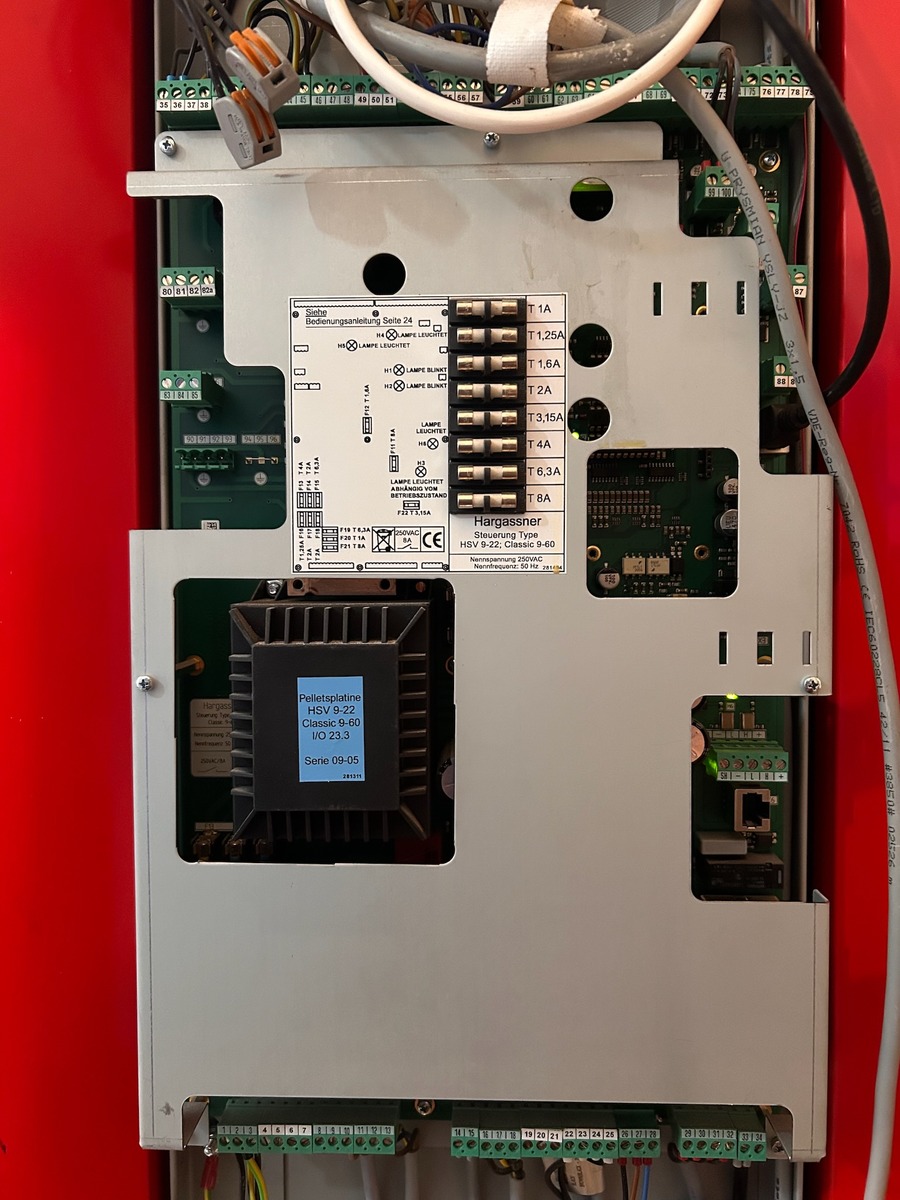

Gast #3579795
ich würde ebenfalls gerne die Daten einer Hargassner-Pelletheizung
loggen. Es ist eine ältere Anlage (2003), Typ WTH mit 55 kW und Lambda
Hatronic Steuerung.
Habe diesen Thread jetzt fast komplett durchgelesen, bin aber leider
noch unsicher wie das ganze jetzt wirklich funktioniert oder
funktionieren kann.
Ich bin mir nicht mal sicher ob die Lambda-Hatronic eine
RS232-Schnittstelle hat, von der hier die Rede ist.
Könnte mir jemand kurz beschreiben welches Equipment und welche Software
nötig ist um die Daten des Hargassner zu erfassen und ob dies ohne all
zu viel Vorkenntnisse möglich ist? Zeit mich in die Materie
einzuarbeiten hätte ich..
Hier noch ein Foto der Platine (allerdings noch mit Schutzplatten
davor).
Vielen Dank und viele Grüße
Matthias

Hallo Matthias,
Eine RS-232 Schnittstele erkennst Du daran, daß sie 9 Buchsen hat  und
eine Trapezförmige Form. Die Form ähnelt einem VGA-Anschluß, das ist der
Anschluß des Monitors an einem älteren PC.
Hoffe das  hilft etwas.

Hallo Lieber Hugo,
danke für den Tipp. Ich hoffe das hilft auch Matthias, denn dem wollte
ich helfen die Com-Schnittstelle der Hargassner Heizung zu finden. Wenn
es eine RJ-45 Buchse ist, dann benötigt er ein Adapterkabel.
Hargasssner ist nicht gerade sehr kommunikativ, was die Schnittstellen
betrifft. Anfragen dort, werden mit "Nicht-Beantworten" beantwortet.
Roger

entschuldigt die späte Rückmeldung - ich hatte gar nicht gemerkt, dass
es hier doch noch rege Diskussionen zu den verschiedenen Platinen gibt
;-) Vielen Dank für die Rückmeldungen!
Was Roger schreibt kann ich nur bestätigen - von Hargassner kann man
keine Hilfe erwarten...
Bei meiner Platine handelt es sich glaube ich um eine ziemlich alte
Version auf der weder ein RJ45-Anschluss noch 10-Pin-Pfosten-Stecker
vorhanden sind (siehe Fotos). Otti (der auch hier im Thread unterwegs
war/ist) hatte jedoch die Idee "ein Flachbandkabel mit 4 Pfostensteckern
anzufertigen um von dort aus die Daten anzuzapfen". Bin mal gespannt was
daraus wird und ob das funktioniert.

bei mir klappt es jetzt endlich auch geklappt die Daten des Hargassner
zu erfassen. Und das trotz ziemlich alter Lambda-Hatronic die überhaupt
keine Schnittstelle vorgesehen hat (weder RS232, noch RJ-45). Habe mir
jedoch ein entsprechendes Kabel gebastelt und dann war die
Vorgehensweise identisch wie bei Otti damals.

Ich habe eine WTH45 Hackschnitzelheizung mit einer Lambda Hatronic. Da
die Heizung im Sommer 2013 erweitert wurde, wurden die Steuerplatinen
ausgetauscht auf die V5.1d mit einer RJ45 PC-Schnittstelle.
Ein Bild der Steuerplatine mit der PC-Schnittstelle ist angehängt.
Da ich bis jetzt keinerlei Erfahrung mit RS232 habe, möchte ich vorab
gerne nochmals die richtige Pinbelegung erfragen.
Im Beitrag Beitrag "Re: Hargassner Pelletheizung Betriebsdatenerfassung" sind ja
zwei verschiedene Möglichkeiten angegeben, welche ist nun die richtige?
Kann ich das vorab irgendwie messen?
Und eine weitere Frage zur Verkabelung:
Muss/soll/darf die Schirmung des Sub-D 9 Steckers mit der Schirmung des
RJ45 Steckers verbunden werden?
Besten Dank schonmal im Voraus!
Ich wünsche noch einen schönen Restsonntag,
Grüße Stefan

die Belegung in diesem Beitrag:
Wichtig, Zählfolge für die Pin-Nr. LAN-Stecker beachten!
Die Schirmung vom Lan-Stecker ausgehend schirmt die Leitung ausreichend.
Besser nicht auf den Metallkragen des SUB-D aufschalten.
Könnte Symptome wie "Brummschleifen" bei Audio Leitungen erzeugen.
Bei mir funktioniert das ohne Schirm-Durchschaltung.
Gruß, Hugo

hab mich am WE mal ans Werk gemacht.
Folgende Pinbelegung hat auf Anhieb funktioniert:
RJ45 <---> RS232
Pin 6 <---> Pin2
Pin 8 <---> Pin5
In folgendem Beitrag ist eine Zeichnung eines Haico-Kabels ersichtlich:
http://www.haustechnikdialog.de/Forum/t/16721/Guntamatic-BMK?page=2
(Die Steuerung von Hargassner scheint ja wie bei Guntamatic von Haico zu
sein)
Dort ist auch Pin 3 (Sub-D Stecker) mit Pin 5 (RJ45 Stecker) verbunden.
Hab ich jetzt mal nicht gemacht, scheint aber ein Indiz zu sein, dass
man da wohl auch schreiben und nicht nur lesen kann...
Schöne Grüße,
Stefan

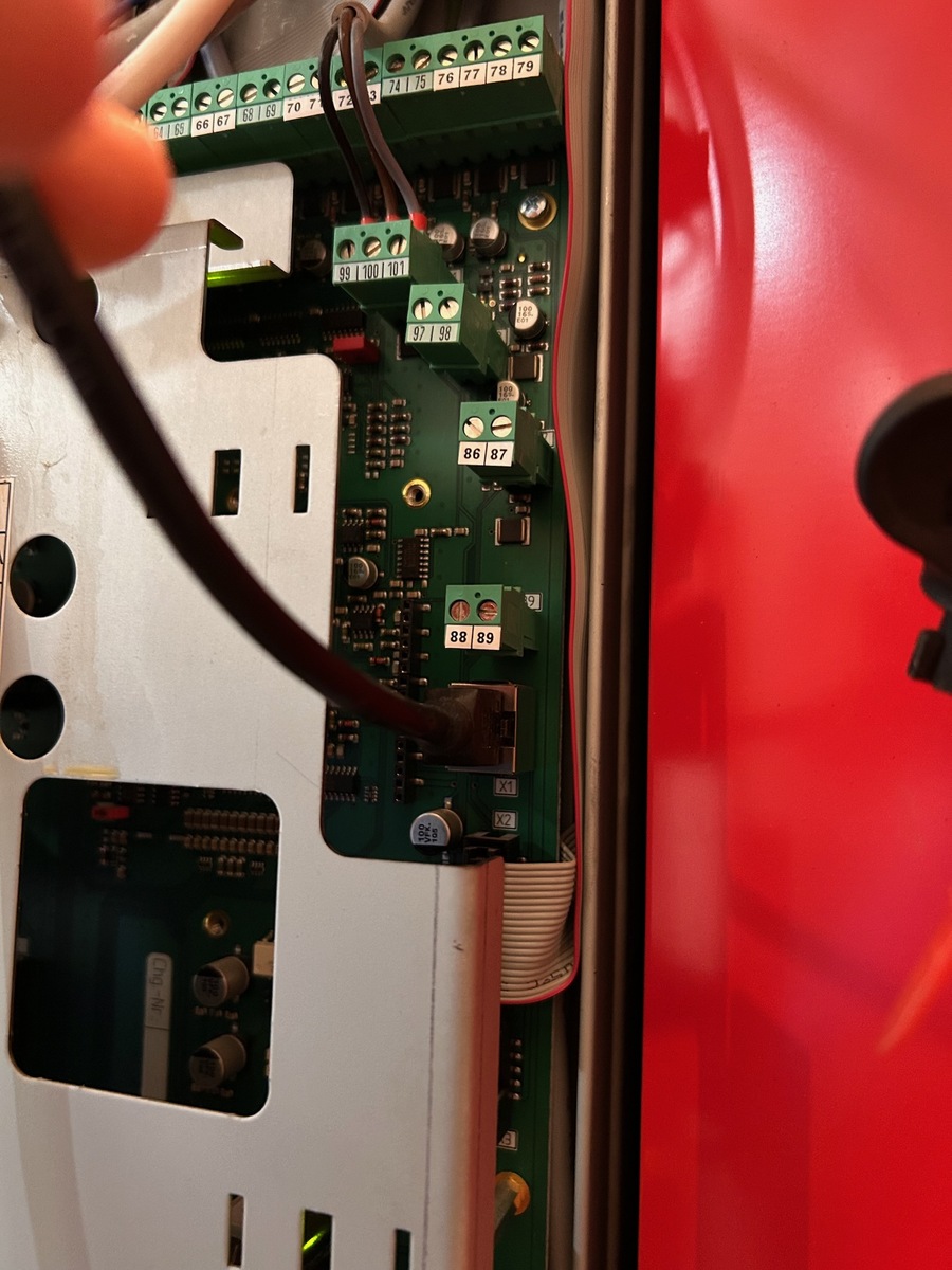

ich habe ein Problem auf meine Rennergy Heizung (Hargassner OEM)
zuzugreifen.
*Ich bekomme weder mit minicom, head, cat, etc. eine Ausgabe geliefert.*
Woran könnte das liegen?
Mein Setup:
- raspberry pi mit raspian (aktuell)
- USB auf DB9 Kabel (siehe hier:
https://www.amazon.de/gp/product/B01N1625DE/ref=oh_aui_detailpage_o01_s00?ie=UTF8&psc=1)
- Ich habe den oberen der beiden RJ45 Ports auf der Platine genommen
(siehe angehängtes Bild)
- FTDI treiber wird laut dmesg auf /dev/ttyUSB1 erkannt (siehe unten)
- Einstellung auf 19200 Baud mit 8N1 (siehe unten)
Bisher erfolglose Maßnahmen:
- reboot vom raspberry pi
- reboot von der Heizung
- Anschluss am unterer RJ45 Steckdose
- Verändern der Baud-Rate
stty -a -F /dev/ttyUSB1
speed 19200 baud; rows 0; columns 0; line = 0;
intr = ^C; quit = ^\; erase = ^?; kill = ^U; eof = ^D; eol = <undef>;
eol2 = <undef>; swtch = <undef>; start = ^Q; stop = ^S; susp = ^Z; rprnt = ^R;
werase = ^W; lnext = ^V; flush = ^O; min = 1; time = 5;
-parenb -parodd -cmspar cs8 hupcl -cstopb cread clocal -crtscts
ignbrk -brkint -ignpar -parmrk -inpck -istrip -inlcr -igncr -icrnl -ixon -ixoff
-iuclc -ixany -imaxbel -iutf8
-opost -olcuc -ocrnl -onlcr -onocr -onlret -ofill -ofdel nl0 cr0 tab0 bs0 vt0 ff0
-isig -icanon -iexten -echo -echoe -echok -echonl -noflsh -xcase -tostop -echoprt
-echoctl -echoke
dmesg | grep tty
[    0.000000] Kernel command line: 8250.nr_uarts=0 bcm2708_fb.fbwidth=656 bcm2708_fb.fbheight=416 bcm2708_fb.fbswap=1 vc_mem.mem_base=0x3dc00000 vc_mem.mem_size=0x3f000000  dwc_otg.lpm_enable=0 console=ttyS0,115200 console=tty1 root=PARTUUID=da925869-02 rootfstype=ext4 elevator=deadline fsck.repair=yes rootwait quiet splash plymouth.ignore-serial-consoles
[    0.000345] console [tty1] enabled
[    0.751605] 3f201000.serial: ttyAMA0 at MMIO 0x3f201000 (irq = 87, base_baud = 0) is a PL011 rev2
[    5.049998] usb 1-1.2: FTDI USB Serial Device converter now attached to ttyUSB0
[79734.814374] usb 1-1.5: FTDI USB Serial Device converter now attached to ttyUSB1
Letzterer ist das neue Kabel. Das andere ist ein funktionierender RF
Sender.
Gast #5129892
Das passt nicht:
Kabel:  RJ-45 DTE Pinouts RTS(1), DTR(2), TXD (3), GND(4), GND(5), RXD
(6), DSR(7), CTS(8)
Anlage:Es sind Pin 8 - GND und Pin 6 - TX. Jetzt rauschen auch hier die
Daten
Grüße,
Jürgen

Kann es sein dass es sich hier um die Kommunikation mit den AT89C2051
auf der I/O Platine handelt?
Ich habe hier eine I/O Platine zur Reparatur (HSV 9-22, Classic 9-60,
I/O 23.3), allerdings ohne den Steuerrechner mit dem Display und Tasten.
Die Belegung von Rx und GND von Deinem Bild passt bei dieser Platine zu
den dortigen Steckern X3 und X4 (ebenfalls 10-polig). Die AT89C2051 auf
der Platine sind für die Ein- und Ausgänge der Platine zuständig.
Die drei AT89C2051 sind zusammen auf ein Rx - Tx Paar geschalten (die Tx
Pins über Dioden). Wenn ich versuchshalber die obigen Kommandos mit
19200 Baud schicke bekomme ich eine Antwort, die LEDs an den AT89C2051
blinken und teilweise schalten Relais.
Ich werde mir das noch genauer ansehen. Du könntest schauen was am Pin
gegenüber Rx passiert, bei meiner I/O Platine werden dort die Kommandos
vom Steuerrechner empfangen (Rx.

Wie schon geschrieben, ich habe hier im moment nur die I/O Platine.
Mit den dort verbauten drei AT89C2051 kann ich kommunizieren, was ich
bisher gesehen habe (vereinfacht ohne Daten):
"1o" Kommando: Ausgänge schalten, als Antwort kommt "1i" mit dem Status der digitalen Eingänge.
"1i" Kommando: Abfrage der digitalen Eingänge, als Antwort kommt "1i" mit dem Status der digitalen Eingänge.
"2u" Kommando: Abfrage der analogen Eingänge, als Antwort kommt "2u" mit den Werten der analogen Eingänge.
Ich denke die Nummer vor dem Kommando addressiert den AT89C2051, die
drei AT89C2051 auf dieser I/O Platine sind parallel an die Rx - Tx
Verbindung zur Anzeigeeinheit angeschlossen.
Es gibt noch weitere Kommandos, diese sind aber vermutlich nicht für den
normalen Betrieb, z.B. "2e" um den I2C EEPROM zu lesen. Dort stehen
vermutlich die Kalibrationsdaten für die analogen Eingänge (der I2C
EEPROM ist an dem AT89C2051 angeschlossen der die analogen Eingänge
bedient).
Ich bekomme eventuell irgendwann noch die dazugehörige Anzeigeeinheit,
dann kann ich mir genauer ansehen wie die Kommunikation mit der I/O
Platine aussieht.

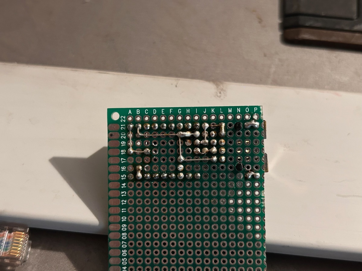

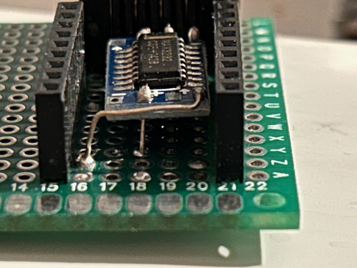

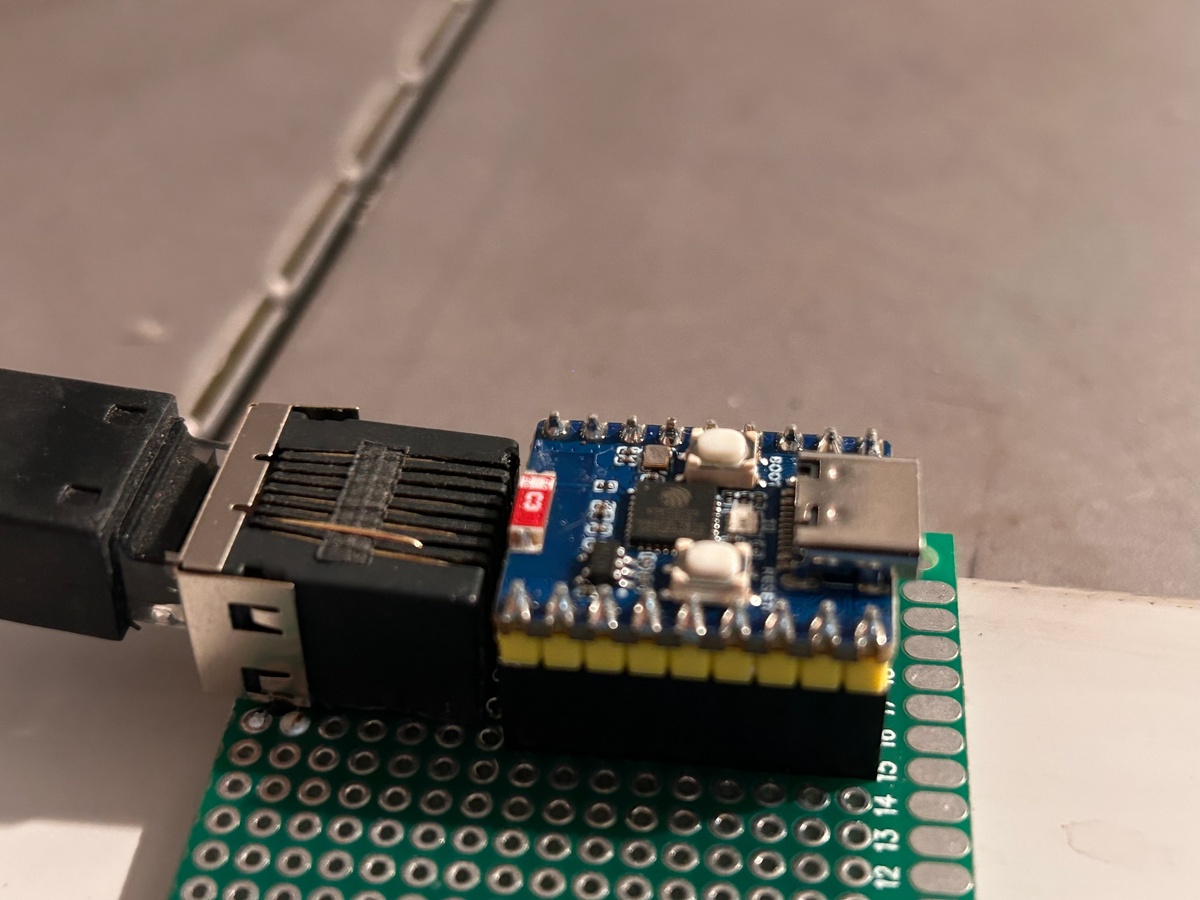

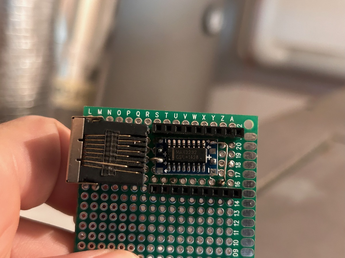

Hallo Zusammen,
Ich hoffe nach solch einer langen Zeit, liest hier noch jemand der ursprünglichen Themenersteller mit ...
Endlich fühle ich mich bereit ein wenig mit Home/Datenauswertung zu investieren. Habe die besagte HSV14 und auch die ursprünglich beschriebene Schnittstelle und mir ein Passendes Kabel von RJ45 auf Seriell gebaut.
Laptop dran, via eines USB/RS232 wandlers, HyperTerminal dran, alles tutti, Daten kommen im beschriebenen Datesatzformat.
Jetzt sollen die Daten allerdings per ESP32 abgegriffen und per MQTT an mein Homeassistant geschickt werden. Alles klar, hingesetzt und passend gemacht.
Voller Vorfreude an die Schnittstelle per RS232/TTL Wandler, Entäuschung, der RS232/TTL Wandler emfpängt keine Daten, erkenntlich an der RX LED die sich auf diesem befindet und normalerweise bei Empfang am RS232 Port, leuchtet. Diese bleibt dunkel.
Probiere ich das ganze aber mit dem PC über Hyperterm und besagtem PC->USB/RS232->RS232/TTL->ESP wandlerstrecke geht alles, daten kommen LED Blink.
Woran kann das liegen, was ist denn hier im Signal der unterschied? Bitte um Tipps und Hinweise wo das Problem herkommen und wie ich es lösen könnte. Danke vorab :-)

Hallo Leute, ich habe einen Hargassner HSV22 aus dem Jahre 2010. 2013 habe ich mir aus der Hoffnung heraus die Software gekauft, dass ich den Ofen im "Netzwerk" betreiben kann und mit den ganzen Pc´s ihn abrufen kann. Dies war leider nicht der Fall und ich habe das ganze Projekt dann nur mehr temporär betrachtet und vorangetrieben. Da es "leichter" war zum Ofen zu gehen und ihn direkt zu bedienen bzw. abzulesen. Nun aber könnte mittels einer alter Siemens Steuerung wieder fahrt in das Projekt kommen und ich wollte das Programm für "meinen" Programmierer installieren und ihn das Programm soweit zu Verfügung stellen wie er es brauchen kann. Leider finde ich hierzu den Code nicht mehr. Hat viell. einer mal das Programm gekauft, nutzt es nicht mehr und könnte mir den Code viell. zur Verfügung stellen? Ein Anruf beim Hargassner Kundendienst ist leider mehr schlecht als recht wie ich lernen durfte! Klar hatte ich auch schon an eine Umrüstung vom alten auf den neuen Touch gedacht, diese Idee verging mir aber wie ich den Preis für eine Umrüstung erfuhr. Und somit "never touch a running system". Danke euch im voraus mfg Daniel

Hallo Tino R.
ich habe in das Git-Repo noch einen Schaltplan, den ich mit Fritzling erstellt habe, hinzugefügt.
Anbei noch ein paar Bilder wie ich das mit einer Lochraster-Platine ungesetzt habe.
Zudem zwei Bilder von der Steuereinheit meiner Heizung und der RJ-45 Buchse (X1) an der ich das ganze angeschlossen habe.
Viel Spaß beim nachbauen!
#7913249
Danke für den Schaltplan. Jetzt bin ich ein Stück weiter. In der Konsole werden die Daten des Kessels im Sekundentakt geschrieben:
116:43:27.491 MQT: tele/hargassner_8322CC/RESULT = {"SerialReceived":"pm 9 9.4 78 153 27.1 24.2 31.4 28.6 0.0 0.0 57 125 26 75 100.0 100.0 0 0.0 0.0 0.0 54 9.7 39 57 47 63 57 27.2 31.1 0.0 0.0 30.2 100.0 140 140 140.0 140.0 0.0 0.0 100.0 100.0 140 0.00 0.00 0.0 0.00 0.00 0.00 140.00 0 57 1160 0 0 0 19 0 0 1 7 1 6 200 0 0 0 0 0 0 1 0 0 0 0 0 0 0 0 0 0 0 0 1054926 152964 6491 54 0 40 92 0 5b 8888 900 900 0 \n\rtm 2025-07-25 16:44:04\r"}
Im Tasmota Webinterface werden allerdings nur Nullen angezeigt. Im MQTT Broker kommt der ganze String an.
Im Unterschied zu deiner Lösung verwende ich einen ESP32-WROOM-32. Das Signalkabel ist am GPIO3 (RXD) angeschlossen.
Muss ich an der hargassner.be noch was ändern?

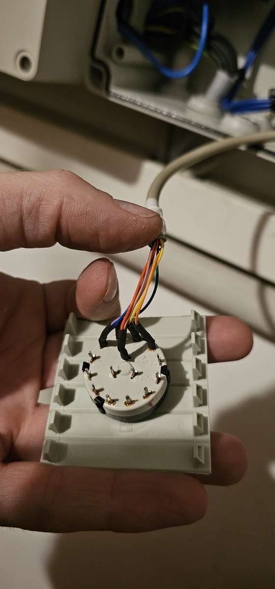

Hallo Simon,
Der eigentliche Grund ist, dass ich die Boilerladung steuern will. Ich habe einen elektrischen Heizstab, der per PV Überschuss gesteuert wird und ab Frühjahr und Sommer im Regelfall zur Warmwasserbereitung reicht. Wenn ich die Heizung aber dauerhaft ausschalte, kann es aber bei regnerischen Tagen passieren, dass der Heizstab erst zu spät einschaltet und dann manchmal das Warmwasser morgens zu knapp ist. Wenn die Heizung dauerhaft im Boilerbetrieb ist, schaltet sie oft schon zu früh ein und eine Stunde später wäre der Heizstab schon am laufen. Daher soll die Heizung von extern (bei mir Homeassistant) gesteuert werden, da ich dort schon eine PV-Erzeugungsprognose habe, die mir recht gut voraussagen kann, ob in den nächsten Stunden ausreichend PV Erzeugung zu erwarten ist, um den Heizstab zu betreiben. Zusätzlich will ich die Möglichkeit haben, die Boilertemperatur zu verwenden, um bei Unterschreiten jederzeit die Boilerladung freizugeben.
Der einfachste Weg wäre, wenn die Steuerung einen Eingang auf der Platine hätte, um eine Freigabe (oder Sperre) für die Heizkreise bzw. Boilerladung zu realisieren. Die Überlegung, die Temperatursensoren zu "simulieren" hatte ich ursprünglich auch, bei den PT1000 Sensoren müsste man aber entweder eine Umschaltung vom Fühler auf einen festen Widerstand machen oder einen Widerstand in Reihe dazu schalten, was nicht unbedigt praktikabel ist. Außerdem brauche ich dann einen zusätzlichen Boilerfühler, um die echte Temperatur zu messen, da der aus der Heizung ausgelesene Wert dann nicht mehr stimmt. Ich möchte das ganze auch möglichst ausfallsicher von einer externen Steuerung wie z.B. Homeassistant machen, da die Heizung auch funtkionieren sollte, wenn der Server / Netzwerk, ... ausfällt.
Ich habe mir daher mal am Bedienpanel der Heizung den Betriebsartendrehschalter angeschaut, wobei hier von dem 4-Stufigen, 3-poligen Schalter nur ein Pol benutzt wird, wodurch man den Schalter recht einfach auslöten und durch 4 Relais ersetzen kann. Die Relais werden durch eine Siemens LOGO gesteuert und ich habe den originalen Stufenschalter wieder auf die Eingänge der LOGO verdrahtet. So können die Betriebsarten der Heizung (Hand, Aus, Boiler, Heizung) über Homeassistant per Modbus gesteuert werden, bei einem Kommunikationsausfall zwischen Homeassistant und LOGO wird die Betriebsart automatisch auf die am Stufenschalter gewählte umgeschaltet.
Der nächste Schritt ist jetzt noch die Logik zu programmieren, dass vorhersagebasiert bzw. nach der Boilertemperatur die Heizung im Sommer entweder auf Aus oder in den Boilerbetrieb geschaltet wird. Die Temperaturen dazu bekomme ich ja bereits über den ESP32 aus der seriellen Schnittstelle.
Die Idee wäre jetzt noch gewesen, falls es bei der älteren Steuerung überhaupt möglich ist, als nette Zusatzfunktion der RS232 Schnittstelle die Einstellmöglichkeiten der Heizung zusätzlich in Homeassistant abzubilden. Bei dem hier im Thread verlinkten Dokument zur Hargassnersoftware scheint dies über die Schnittstelle möglich zu sein, zumindest wurde es darin beworben. Interessant wäre, ob jemand diese Software im Einsatz hat und ob es auch mit der älteren Hardware / Firmware funktioniert.
