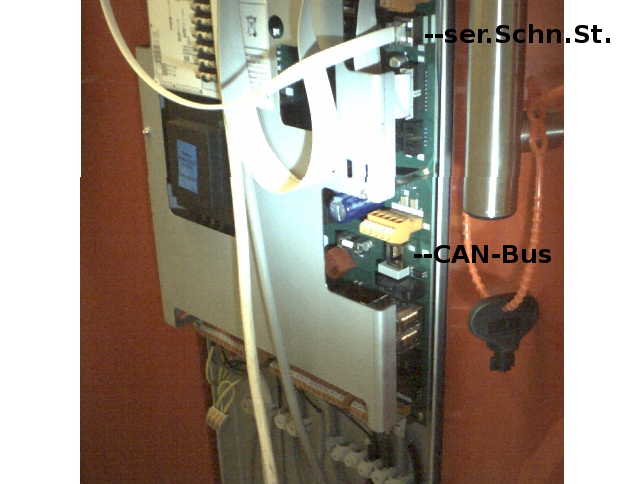

ich werde mir im Sommer eine Pelletheizung Hargassner HSV 14,9 zulegen.
Diese hat sowohl eine RS232-Schnittstelle auf der Steuerplatine als auch
einen CAN-Bus. Gibt es eine Möglichkeit, die Betriebsdaten (zB mittels
PC oder µC) zu erfassen?
Der Heizungsbauer kann (oder will) dazu nichts sagen.

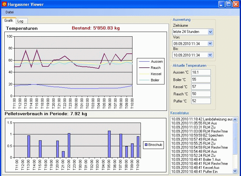

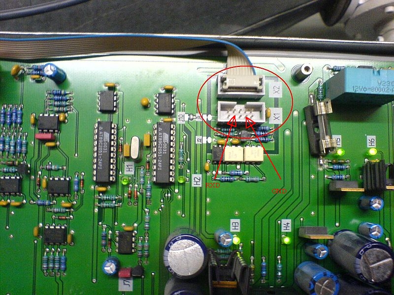

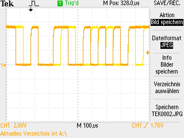

von fb (Gast)
Hallo Pelletheizer,
hier kurz über den Stand bei mir hier jetzt:
Zuerst habe ich einen kleinen 1-Platinen-Rechner (alix) besorgt
(Leihgabe von Robert, danke).
Dort habe ich dann
- Linux, Ubuntu8.04 installiert
- VNC eingerichtet, damit kann ich über LAN den alix verwalten
- NFS eingerichtet, damit kann ich über LAN auf die CF-Karte zugreifen
- einen USB-WLAN-Adapter installiert  .
Jetzt geht alles ohne LAN-Kabel. Der kleine alix steht im Keller auf der
Heizung und rennt still vor sich hin. Mit der Schnittstellen-Verbindung
hat es leider nicht sofort geklappt. Nochmal Dank an Robert, der mir mit
seinem Oszilloskop geholfen hat die Pinbelegung hier zu finden. Es sind
Pin 8 - GND und Pin 6 - TX. Jetzt rauschen auch hier die Daten.

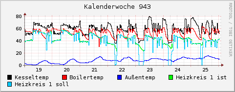

Im Minuten-Takt schreibe ich jetzt einen Datensatz mit Datum und Zeit am
Anfang in eine Tagesdatei. In einem cron-job rufe ich dazu ein kleines
shellscript auf (im Anhang). Die Zeile in der crontab sieht so aus:
  *   /home/franz/hsv12/scripts/get-data.sh
Mit dem Stream-Editor werden die Sätze für das Einlesen in calc noch
etwas umformatiert, z.B.:
sed -e 's/ /" "/g' -e 's/2009:/2009 /' -e 's/[.]/,/3g' -e 's/^/"/' -e
's/$/"/' 25.08.2009-dat > 25.08.2009-dat.csv
Die csv-Datei kann dann in calc geöffnet werden.
Für ein erstes Beispiel habe ich mal nur Kessel- und Boiler-Temperaturen
eines Tages dargestellt. Die übrigen Spalten muß man in calc löschen, da
sonst die Verarbeitung viel zu zäh läuft. Im Anhang ist ein .odt aus
OpenOffice calc und ein .xls aus excel (gleicher Inhalt).
Vielleicht weiß ja jemand eine elegantere Methode?
Hat jemand noch mehr zuordnen können als weiter oben genannt?
Übrigens habe ich gehört, daß Hargassner selber ein
Visualisierungs-Programm entwickelt. Wer weiß wenn das nicht zu teuer
wäre?
Grüße,
Franz

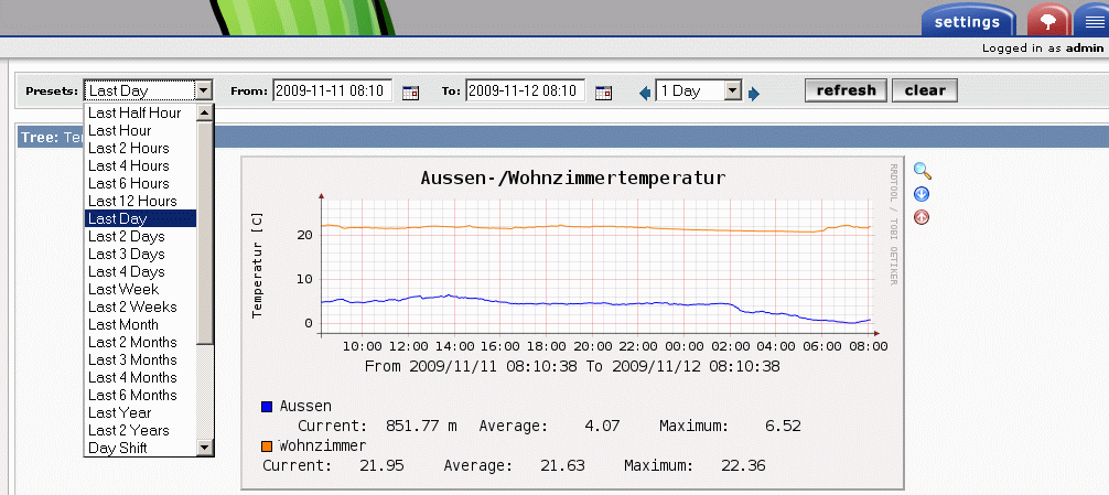

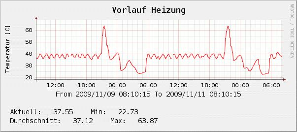

von Hajo (Gast)
ich schreibe z.Z. stündlich alles in eine Datenbank (mysql), um später
die Daten mit mrtg zu visualisieren und per Webserver ins lokale Netz zu
stellen. Es werden bei mir viele Daten, aber das ist kein Problem ...
Grüße.

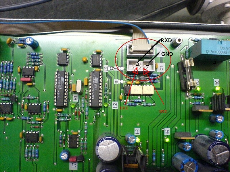

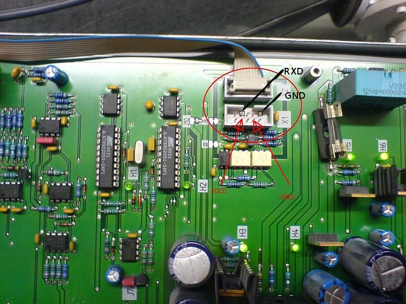

von schoeper (Gast)
ich habe eine HSV 35 Bj 2005. Dort finde ich die Buchsen nicht.
Es sind nur zwei Kontaktpinne direkt neben dem Kabel wwelches alle
Platinen verbindet.
Ich habe versucht 2005/2006 ein Kabel für die Heizung zu bekommen, es
war aber nicht möglich. Aber eine Protokoll von dem Datenstrom habe ich
incl. Erklärung bekommen. Ich suche nochmal meine alten Mails durch.

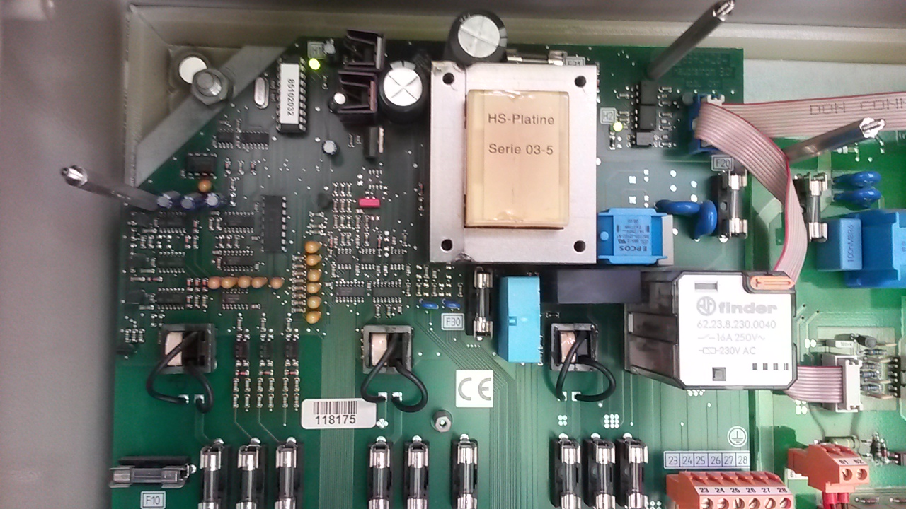

Kann mir jemand ein Foto von Euerer Platine senden?
schoeper at web.de
Stefan

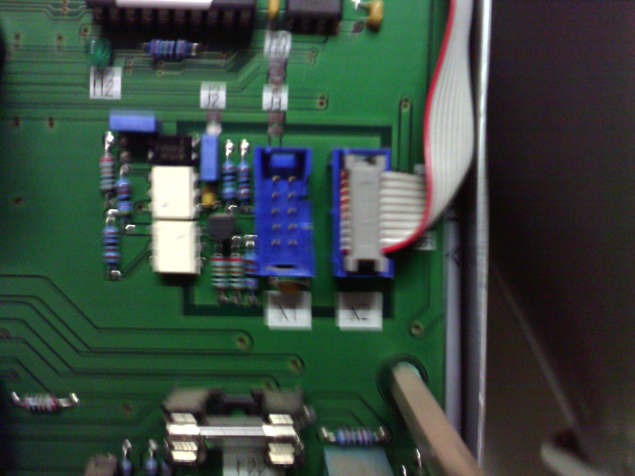

von fb (Gast)
Hallo Schoeper,
im Anhang siehst Du die Steuerplatine wie sie hier bei mir aussieht.
Wenn Du ein Protokoll des Datensatzes incl. Erklärung hast, stelle es
doch bitte hier im Forum zur Verfügung.
Grüße,
Franz

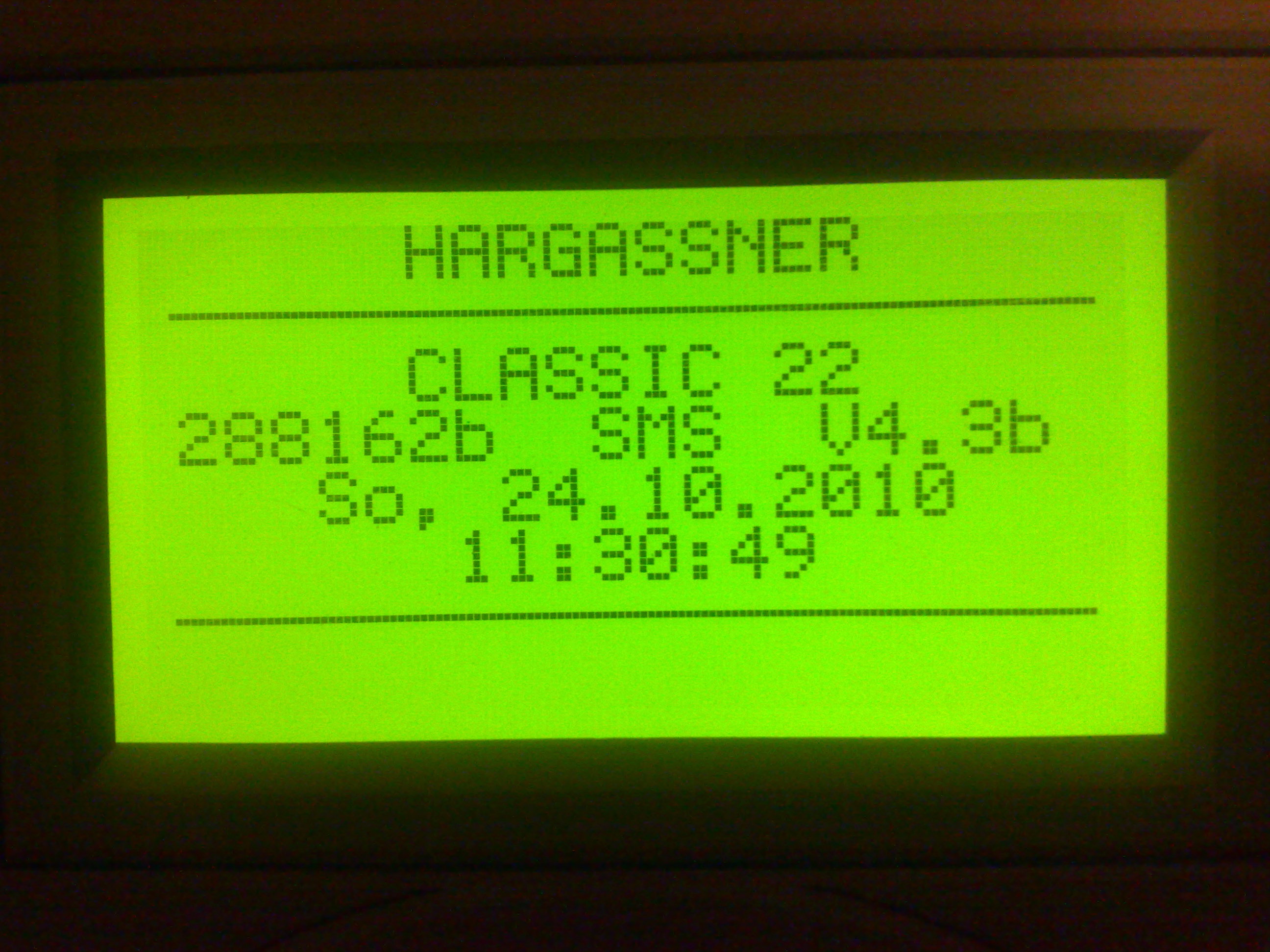

seriellen Schnittstelle verwendest Du denn?
Welche Seriennummer wird bei Dir in der Kunden-Info-Ebene angezeigt?
Nach Auskunft meines Heizungsbauers ist das die Software-Version im
eprom. Bei mir steht da:
HSV 12-15
237291J SMS V4.0J         .
Grüße,
Franz

Im Anhang der Stand meiner Visualisierung. Die Prozedur ist nicht
wirklich elegant aber handlebar. Falls jemand Linux verwendet und
Interesse hat, poste ich auch gerne Details.

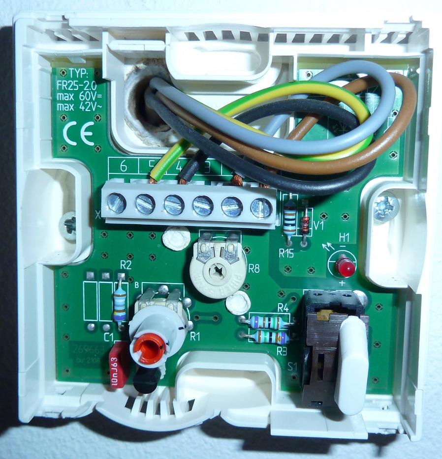

Etwas anderes: hast Du eine Fernbedienung FR25???

von fb (Gast)
Hallo Jürgen,
im Anhang eine kurze Beschreibung wie ich meine Diagramme erstelle.
Wie gesagt, nicht sehr elegant, aber man kann immerhin etwas sehen.

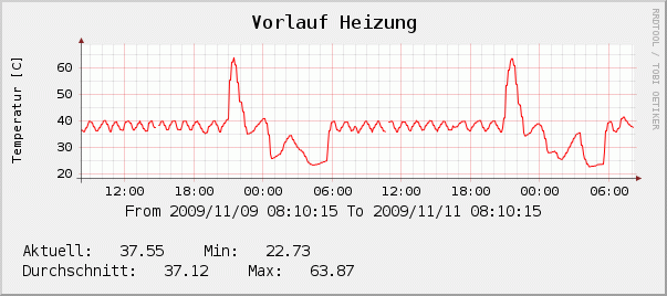

von Pelletheizer (Gast)
Hi Franz,
ich habe heute mit RRDtool rumgespielt und brauchbare Ergebnisse
bekommen.
Ist eigentlich ganz einfach, wenn man es mal verstanden hat.
Falls ich die Tage dazukomme, werde ich aufscheiben, was man tun muß.
Mit Deinen Scriptkenntnisse kann man das mit Sicherheit automatisieren
(ich habe die Daten von Hand einegeben).
Anbei ein Beispiel!
Es wäre nett, wenn du mir Informationen zur FR25 geben könntest, ich
möchte versuche, sie zu verstehen:
Es werden nur 2 Kabel angeschlossen. Mit Tempfühler 1 und 2, ohne
Tempfühler 1 und 3.
Er soll, wenn der Schalter in Stellung Uhr und der Poti in
Mittelstellung ist, einen Wert von 3400 bis 3650 Ohm haben.
Ich vermute also, das an Pin 2 ein PTC oder NTC sitzt, bzw. an Pin 3 ein
fester Widerstand mit ca. 3500 Ohm.
Da der Schalter auch zwischen Klemme 1 und 2 (bzw 3) sitzt, kann dies
eigentlich nur so gelöst sein:
Bei Stellung "dauernd Absenkbetrieb" wird der Widerstand kurzgeschlossen
(= 0 Ohm),
bei Stellung "dauernd Tagbetrieb" wird die Schaltung hochohmig (= \infty
Ohm) (oder umgekehrt...),
bei Stellung "Zeitautomatik" gilt der Widerstandswert von Klemme 2 (oder
3) plus der Poti.
Kann du das bitte bestätigen und (idealerweise) durchmessen?
Werden die Tempwerte dann über die Schnittstelle ausgegeben?
Vielen Dank,
Jürgen
ich wollte hier nochmals erläutern, wie man mit dem RRDtool die
Graphiken erstellt.
Man defniert zuerst eine Datenbank:
rrdtool create hg.rrd \
--start 1254815700 \
--step 300 \
DS:kessel:GAUGE:600:U:U \
DS:aussen:GAUGE:600:U:U \
DS:hk1ist:GAUGE:600:U:U \
DS:hk1soll:GAUGE:600:U:U \
DS:boiler:GAUGE:600:U:U \
RRA:AVERAGE:0.5:1:288 \
RRA:AVERAGE:0.5:3:10080 \
RRA:AVERAGE:0.5:12:8640
Diese nennt sich hg.rrd, startet zu einem gewissen Zeitpunkt (in
Unixtime),
erwartet alle 300 Sekunden Input (--step 300), besteht aus 5 DS
(Datasourcen, kessel, aussen etc.) und 3 RRAs(RoundRobinAreas: 1x300sek,
288 Punkte = 1Tag, 3x300sek, 10080 Punkte = 1 Woche und 12x300sek, 8640
Punkte = 1 Monat)
Diese Datenbank muß man nun alle 300 Sekunden mit Werten füllen.
Zunächst habe ich das per Hand gemacht, indem mein csv-File so
umgebastelt wurde, dass alle 300 Sekunden ein Datensatz entsteht:
rrdtool update hg.rrd "16:05 20091101"@56:12.4:42.5:44.1:59
rrdtool update hg.rrd "16:10 20091101"@51:12.4:43.1:44.1:59
rrdtool update hg.rrd "16:15 20091101"@54:12.3:44.0:44.1:59
rrdtool update hg.rrd "16:20 20091101"@59:12.2:45.2:44.1:59
rrdtool update hg.rrd "16:25 20091101"@58:12.1:44.7:44.3:58
rrdtool update hg.rrd "16:30 20091101"@55:11.9:43.9:44.3:58
rrdtool update hg.rrd 1257174039:64:16.1:31.4:30.0:59
Zwischen den Doppelpunkte stehen die DS (also kessel aussen hk1ist
hk1soll boiler). Dies sollte später automatisch alle 5 Minuten
passieren.
Zum Erstellen der Graphiken gibt es wieder einen einfachen Befehl:
rrdtool graph kw42.png \
--start 20091012 --end 20091019 \
--title "Kalenderwoche 942" \

wie Widerstände und Poti im FR25 verschaltet sind, darüber habe ich mir
bisher noch keine Gedanken gemacht. Habe aber mal die Widerstandswerte
zwischen den Klemmen 1 und 2 bei abgeklemmten Drähten, Drehknopf in
Mittelstellung und den 3 Schalterstellungen gemessen:
Schalterstellung    kOhm
"Uhr"               3,58
"("                 2,83
"*"                 2,08      .
Im FR25 gibt es eine Leiterplatte mit diversen Bauteilen. Warum sollte
man die Details dort erforschen? Mit dem Drehknopf kann man die
Raumtemperatur um +- 2-3° beeinflussen. Der Einfluss auf die Regelung
ist offenbar geringer als der des Außenfühlers. Interssant ist sicher
wie die Regelung den Einfluß 2er Ist-Werte auf einen Soll-Wert
verarbeitet. Was soll die Regelung machen wenn ihr der Außenfühler bei
steigender Außentemperatur sagt Vorlauftemperatur runter und
gleichzeitig bei offenem Fenster der Raumfühler sagt, Vorlauftemperatur
hoch? Möchtest Du evtl. den Einfluß des Raumfühlers erhöhen? Da müßte
man wohl in die Regelungstechnik einsteigen (PID...). Die Raumtemperatur
wird an der Schnittstelle ausgegeben.

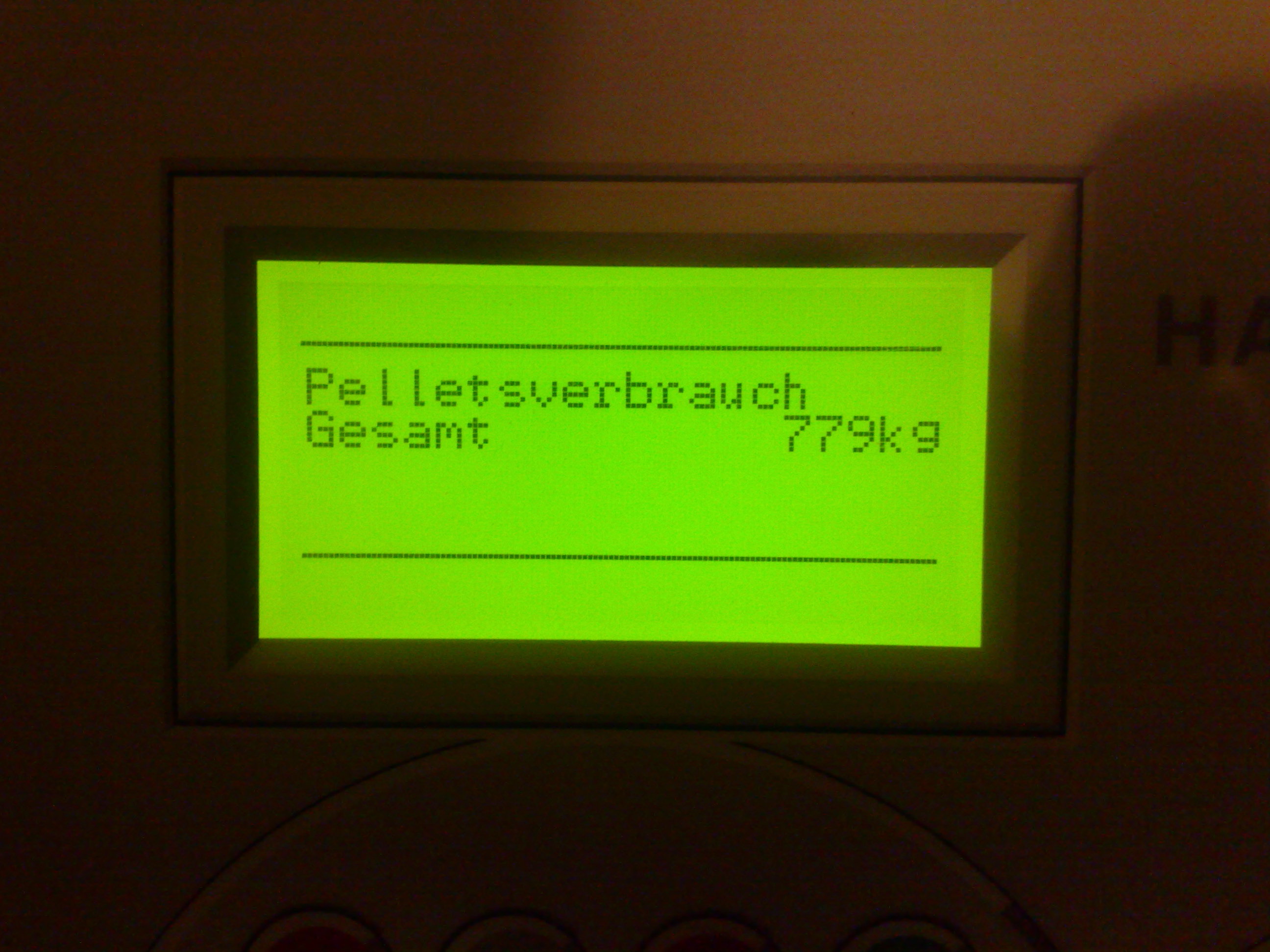

Eine andere Frage: Hast Du Dir schon mal Gedanken gemacht wie man den
Pellets-Verbrauch über die Schnittstelle ermitteln kann?
Grüße,
Franz
von Guenter W. (gwheizer)
zum Pelletverbrauch kann ich denke ich etwas beitragen:
Ich habe die Heizung auf Handbetrieb geschalten und den Schieberost
geöffnet. Dann habe ich einfach eine Schüssel leer gewogen und dann 1
Minute lang von Hand die Einschubschnecke bedient. Die Gewichtsdifferenz
war bei mir ca. 95 Gramm pro Minute. Das ganze habe ich 10 x
durchgeführt und dann nochmal über 5 Minuten. So kam ich im Mittel auf
die 95 Gramm.
Dann brauchst Du nur im bestimmten Intervall die Differenz des
Einschubschnecken-Zählerstandes ermitteln und mit der Menge pro Minute
multiplizieren. Bei mir komme ich wie gesagt auf 95 Gramm pro Minute.
Meine Schwiegereltern haben letzten Winter eine HSV14 bekommen die schon
einen stärkeren Motor hat, bei denen war es entsprechend mehr.
Aber nachdem sich das leicht ermitteln lässt kann und sollte das jeder
bei seiner eigenen Heizung messen. Ich kann mir auch vorstellen, dass
die Beschaffenheit und Qualität der Pellets (Norm hin oder her) da auch
was ausmacht.
Günter
Hallo Franz,
vielen Dank für das Messen des FR25. Interessant wären noch die
Widerstandswerte zw. 1 und 2 bei +2° und bei -2° gewesen, und ob die
Klemme 1 und 3 deutlich andere Werte liefert. Wenn ich das nachbaue,
werde ich es wahrscheinlich eh ohne Raumtemperatur machen (ich habe
keinen richtigen 'Referenzraum', da im Wozi noch ein Rüegg-Pelletofen
werkelt).
Mein Kumpel arbeitet bei einem großen deutschem Reglerhersteller, die
stellen das Teil zwar nicht her, aber sie haben so etwas ähnliches für
einen anderen Hersteller im Program. Vielleicht komme ich auf der
Schiene hier weiter. Ich dachte nicht, dass das so kompliziert ist. Aber
nicht umsonst hat Hargassner eine hervoragende Regelung ;-)
Eigentlich möchte nur eine einfache Möglichkeit finden, der Heizung zu
sagen: " Jetzt ist 5h keiner zu Hause, mach mal langsam"
Mit dem Pelletverbrauch ist es wohl nicht so einfach, die serielle
Schnittstelle liefert IMHO nur den aktuelle Stromverbrauch pro 500ms.
Das auszuwerten und aufzusummieren, ist wohl zu kompliziert und zu
ungenau.
Aber Günter hat wohl den Nagel schon auf den Kopf getroffen: ca.
5,7kg/h.
Das deckt sich mit den Erkenntnissen der Leute von hier:
http://www.carmen-ev.de/phorum/read.php?2,16757,16757#msg-16757
Der Nachteil ist, das man das halt regelmäßig am Display ablesen muß...
Die RRDtool-Geschichte habe ich unter UBUNTU gemacht, aber das läuft
auch unter Windows-cygwin (Perl natürlich auch).
Ich seh' schon: Wir kommen gut voran und werden wahrscheinlich noch vor
Hargassner das Logging bzw. eine Visualisierung fertg haben ;-)
Bis bald,
Jürgen
von fb (Gast)
Hallo Jürgen,
habe nochmal gemessen:
Klemmen 1,2 (1,3)     Drehknopf                 Werte in kOhm
Schalter-Stellung     +            Mitte        -
 Uhr                  3,53 (3,48)  3,60 (3,55)  3,67 (3,62)
 (                    2,78 (2,73)  2,86 (2,81)  2,92 (2,87)
 *                    2,03 (1,98)  2,11 (2,06)  2,17 (2,12)   .
Die vorher geschickten Werte weichen geringfügig von diesen hier ab. Ich
vermute Temperatur-Einfluss.
Den Pellets-Vorschub der Einschub-Schnecke hatte ich auch schon mal
ermittelt. Es sind hier 318 g/3m, also 6,36 kg/h. Hargassner hat mir das
bestätigt, sie geben 6,4 kg/h +-10% an.
Daß die Schnecken-Zeit nicht an der Schnittstelle anliegt ist wirklich
schade. Ich notiere zwar die Zeiten aber es gefällt mir so nicht. Mal
sehen, vielleicht versuche ich es doch mal mit dem Motorstrom.
Grüße,
Franz
@fb:
Ich sag nur: Danke!
Jürgen

Ich habe gesehen, dass du deine Auswertung auch mit RRDtool machst.
Kannst Du bitte mal  über meine Erkenntnisse schauen, ob die etwas
taugen?
--step 300 \

@Pelletheizer: ich mach das nicht (mehr) mit RRDTool direkt sondern über
CACTI (http://www.cacti.net/). Ein CRON-Job fragt alle 5 Minuten meine
Sensoren ab und schreibt die Ergebnisse in ein file. Cacti ruft dann
ebenfalls alle 5 Minuten (aber zeitversetzt) ein Script auf das die
Werte aus dem File liest, schreibt es in RRD's und erzeugt daraus
dynamisch die Grafiken.
Cacti hat per default schon RRA's für
- hourly (1 Minute durchschnitt)
- daily (5 Minten Durchschnitt)
- weekly (30 Minuten)
- monthly (2 Stunden)
- yearly (1 Tag)
vorgesehen dir ich einfach verwendet habe. Zusätzlich lasse ich ihn
sowohl den aktuellen Wert, den Durchschnitt, den Min und den Max Wert
aufzeichen.
Cacti hat den Vorteil das du dynamisch die Grafiken erzeugen lassen
kannst (siehe Screenshot).
Die RRD-Definition sieht bei mir so aus:

Hallo Hargassner Profis,
ich habe heute versucht Daten aus meinen HSV 15 zu bekommen. Ich bin
leider gescheitert. Deshalb meine Frage zur Erstellung eines Kabels RJ45
auf RS232. Im Anhang (Pinbelegung) habe ich Fotos mit den von mir
angenommenen Pinbelegungen
So wie ich es gelesen habe muss es so gehen.
RJ45 <---> RS232
Pin 3 <---> Pin2
Pin 1 <---> Pin5.
Gibt es eine Beschränkung bei der Kabellänge?
Zum auslesen der Daten wollte ich unter Windows XP mit dem Program
Terminal v1.9b arbeiten. Leider kamen bei mir keine Daten an.
Siehe Anhang Terminal. Welche Einstellungen sind hier zu machen
Ich habe gelesen 19200 8N1 sind die Einstellungen im Programm richtig?
Das Eprom hat bei meiner Anlage den Stand V4.0i  23791i
Ziel ist es Daten mitzuloggen und später auch zu visualisieren.
Was mache ich falsch?
Christian
von fb (Gast)
Hallo Christian,
mit der Pin-Belegung des RJ45-Anschlusses hatte ich auch Probleme (s.
meinen Beitrag vom 27.08.2009). Statt
RJ45 <---> RS232
Pin 3 <---> Pin2
Pin 1 <---> Pin5
probiere doch einfach mal
RJ45 <---> RS232
Pin 6 <---> Pin2
Pin 8 <---> Pin5   .
Grüße,
Franz

von Tene_de (Gast)
Hallo Franz,
Daten kommen jetzt mit dem geänderten Kabel an.
Danke nochmals für den guten Tipp!
Christian

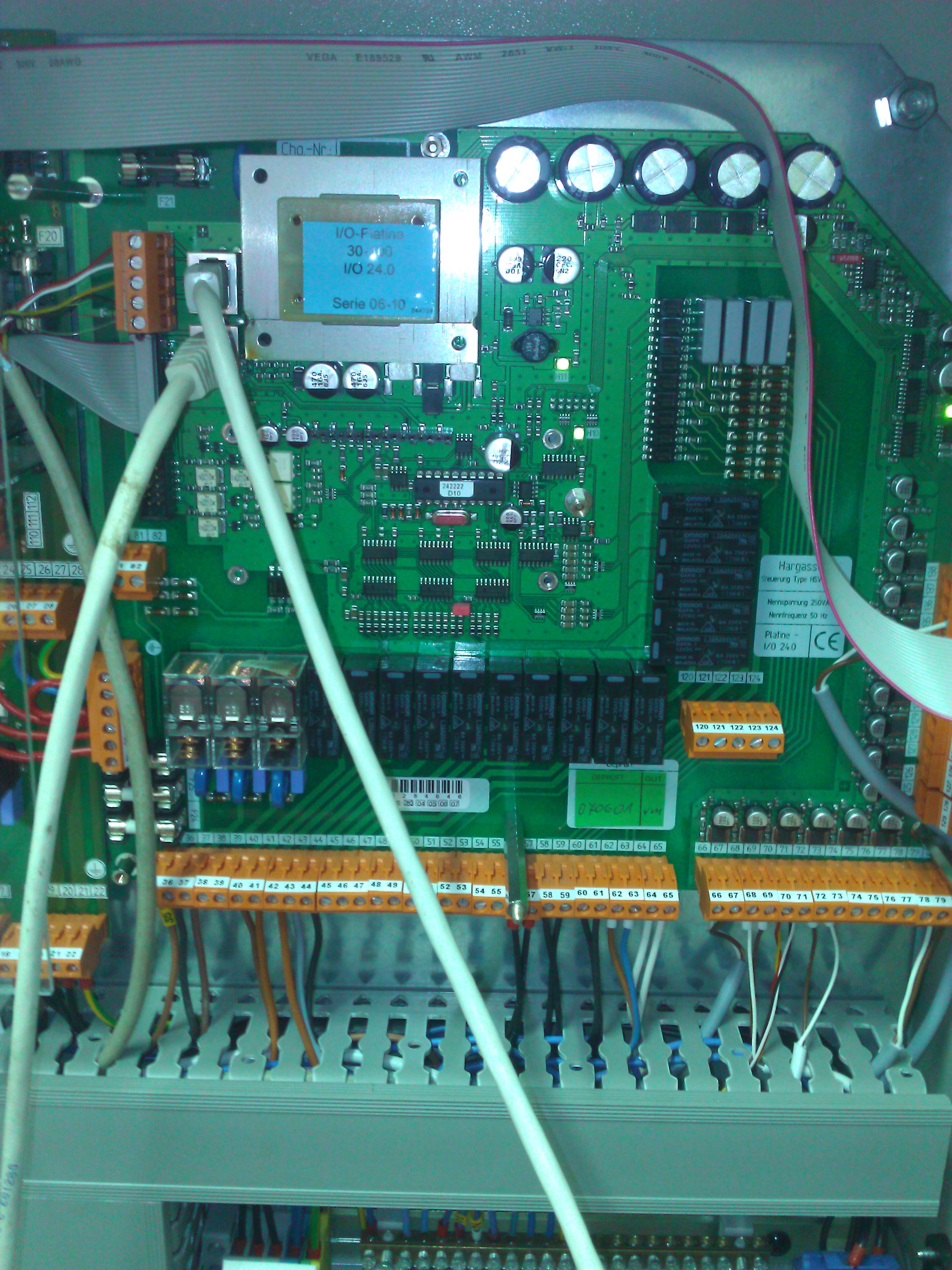

Hallo Otti,
Christian  hat doch hier:
Beitrag "Re: Hargassner Pelletheizung Betriebsdatenerfassung"
ein hervorragendes Bild eingestellt.
Falls die Platine 2005 nicht so aussah, dann hast du wohl eine andere
I/O-Platine.
Grüße,
Jürgen

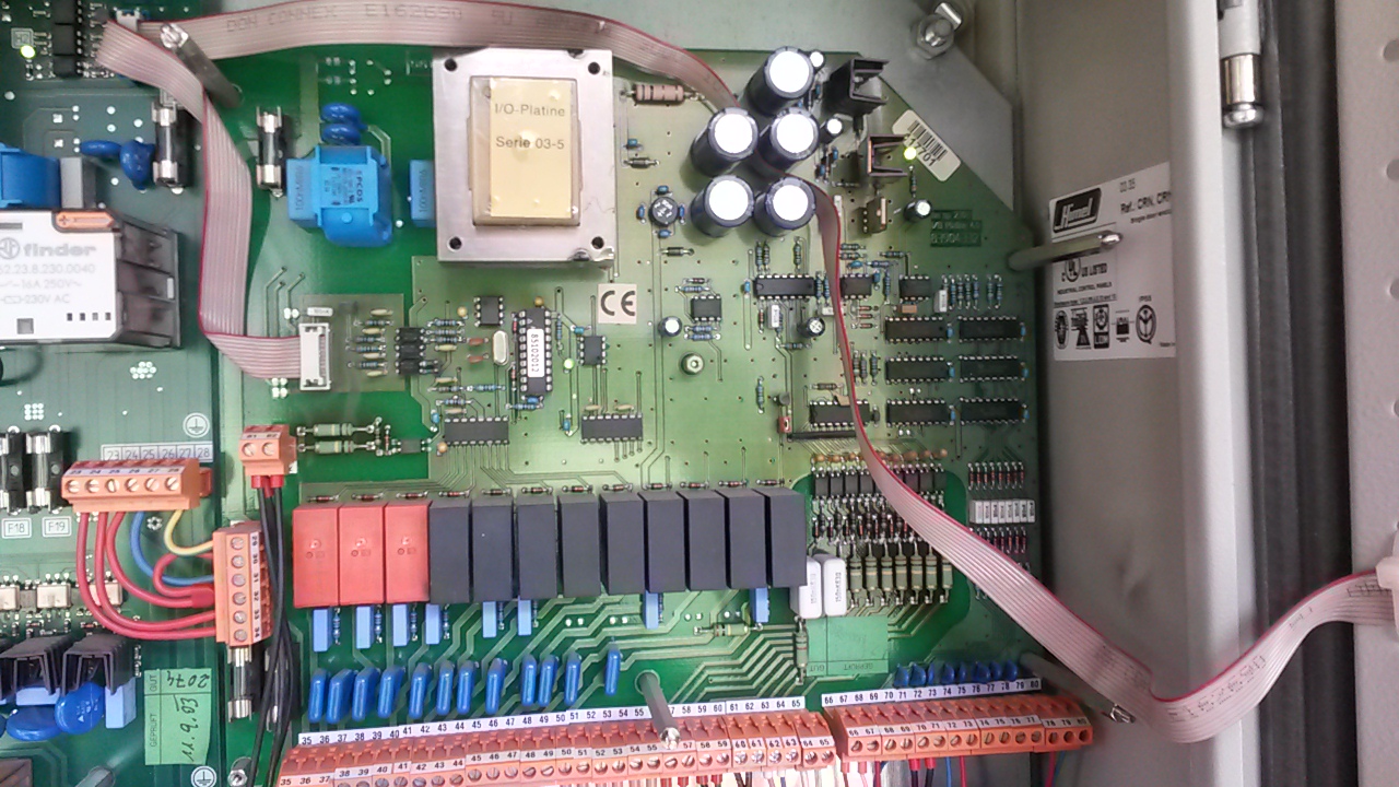

Ich habe noch eine ältere Paltine die nocht nicht diese RJ45 Büchsen
bestitzt. Daher meine Frage, wo ist es sonst möglich die Daten
auszulesen?
mfg. otti
von MartinE75 (Gast)
Hallo Otti,
vielleicht hast du auch eine ältere Version wie ich. Bei mir hat die
I/O-Platine auch keine RJ45 und auch keine Abdeckung wie auf dem Bild
von Christian, dafür 2 wunderschöne 10-polige Pfostenverbinder. An dem
einen hängt ein Flachbankabel das zur Displayplatine geht und der zweite
Verbinder hängt dazu parallel. Ich weiß nicht mehr welche Pins was sind
- hab mir das damals direkt vond er PLatine rausgesucht, kann heute spät
abends mal aufmachen und ein Foto schießen wenn es dir hilft.
LG,
Martin

Der Status wird alle 5 Minuten, das Bild alle 30 Minuten neu generiert,
alles vollautomatisch ;-)
Die Vorgehensweise mittels PerlScript hatte ich weiter oben schon
beschrieben. Es ist noch nicht allzu schön, aber auch noch nicht fertig!

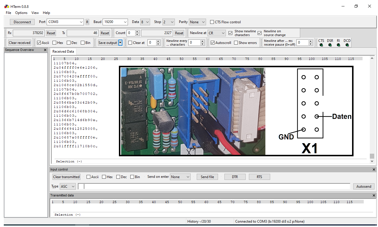

von otti (Gast)
Hallo Profis!
Auf unserer Platine sind wie von Martin beschrieben 2 Pfostenstecker mit
jeweils 10 Pins. (siehe Anhang Bild)
Mit einem USB <-> Seriell Adapter habe ich etlich Pins beim X1 Port
versucht auzulesen. Beim Pin 2 und 5 sind Daten angekommen, jedoch nur

Hat jemand zufällig die volle Pinbelegung von X1 und X2
mfg. Otti
Ups, jetzt bin ich gestern nicht mehr dazugekommen und da hat sich schon
so viel getan.
Das Foto von otti entspricht dem wie es bei mir auch ist, wenn man die
leitungsführung bei den optokopplern (die weißen Dingensen) ansieht kann
man schnell feststellen welcher Pin RXD und welcher TXD ist.
Dann braucht man eigentlich nur noch GND identifizeiren und es sollte
funzen - ich bin bei geheizer, wahrscheinlich brauchst du im Protokoll
nur mehr XON/XOFF einstellen und bekommst was leserliches - wenn's so
7u....... und 6u....... ist, stehen wir immerhin gemeinsam an :-(
@Otti: Welche EPROM-Version wird bei dir angezeigt?
Hi Otti,
anbei zur Sicherheit ein Bild wo ich mich angehängt habe.
HTH
Martin
von Otti (Gast)
Hallo Martin!
Danke für das Bild.
Ich bin gestern nicht mehr dazu gekommen mit der Connection
herumzuspielen.
@Martin: Ich verwende andere Ports für die Kommunikation. Ich habe mir
erlaubt dein tolles Bild herzunehmen, um die Pins einzuzeichnen welche
ich verwende.
mfg. Otti

von otti (Gast)
Hallo!
Also am verlängerten Wochenende hatte ich etwas Zeit um herumzuspielen.
@Einheizer: Man nimmt einfach ein USB Seriell Kabel bzw. einen PC mit
COM Schnittstelle und verbindet die zwei Leitungen GND und RXD wie im
Bild beschrieben. (Es gibt versch. Pins welche funktionieren). Am besten
einen RS232 Stecker nehmen und an den Leitungen GND, RDX ein Stück Kabel
anlöten. Danach kann man am besten mit einem 10 poligen Pfostenstecker
die Kontakte verbinden. ACHTUNG!!!! Wenn man die versch. Kontakte
probiert muss man die Diode H1 im Auge behalten. Diese blinkt ständig
sollte diese kurz nach dem Anschluss der Leitungen verlischen, Kabel
sofort herausziehen ->  sonst Hardware Restart. Ein eventueller Restart
scheint im Fehlerprotokoll nicht auf.
Danach erhält man Daten mit den Terminaleinstellungen
19200 Baud 8N1 die kryptischen Werte wie weiter oben beschrieben. Danach
müsste es eigentlich was ausgeben (bei mir nur unlesbare Zeichen).

von gwheizer (Gast)
Servus Martin,
habe ich wie folgt gemacht: Heizung auf Handbetrieb schalten. Dann
Schieberost manuell ganz öffnen, anschliessend Ascheschublade entfernen.
Jetzt eine leere Schüssel wiegen und unter den offenen Schieberost
stellen.
Dann exakt eine Minute manuell über das Bedienfeld die Einschubschnecke
betätigen. Jetzt "kullern" die Pellets in die Schüssel.
Wiege das Gewicht der Schüssel mit den Pellets und ziehe das Leergewicht
der Schüssel ab. Jetzt weisst Du, wieviele Pellets pro Minute von der
Einschubschnecke bewegt werden. Am besten diesen Test 5-10 mal
wiederholen, damit man einen Mittelwert bekommt.
Ich persönlich lese jeden Samstag den Zählerstand der Einschubschnecke
(in h) aus, dann weiss ich wie viele Stunden seit der letzten Ablesung
die Einschubschnecke gelaufen ist und wenn man das mit dem Gewicht
Pellets pro Minute (Deine Messung) verrechnet, bekommt man den Verbrauch
in der Messperiode.
Soweit ich weiss können die Zählerstände nicht über die serielle
Schnittstelle ausgelesen werden (korrigiert mich wenn das anders ist).
Günter
von Martin B. (martin_b)
Servus Günter,
danke für den Tip.
Wie ließt du den Zählerstand der "Schnecke" ab.??
Martin
von gwheizer (Gast)
Taste <Pfeil nach oben> und "Plus" ca. 5 Sekunden gleichzeitig gedrückt
halten. Dann bist Du in der erweiterten Info Ebene. Ein paar mal nach
oben Blättern dann kommt der Zählerstand "Einschubschnecke" (in h).
Günter
@ martin_b:
Die Fernsteuerung ist sicherlich ein interessantes Teil, allerdings ein
bisschen teuer ;-(
Leider ist der Status im Moment der, dass der Ofen mit uns spricht, aber
wir nicht mit ihm. Will heißen, wir können ihn nicht steuern(*).
Zwei Möglichkeiten hierzu sehe ich:
1. Über den CAN-Bus. Sicher gibt es da die Möglichkeit, der Steuerung
etwas mitzuteilen. Hierzu benötigt man aber eine CAN-Bus-Sniffer und die
digitale Fernbedienung. Vielleicht kann man damit dann den Ofen auch
bedienen.
otti wollte mit so einem Sniffer mal schauen...
2. Wenn Hargassner die Software fertig hat, die schon seit einiger Zeit
versprochen wird, hat man damit vielleicht die Möglichkeit, Parameter zu
ändern.
Auch das wird man vielleicht mitschreiben könnnen.
Ich hatte vor Weihnachten Email-Kontakt mit dem ExportChef von
Hargassner. Er schrieb allerdings nur, dass die Software im Frühjahr
erhältlich sein wird.
Ich vermute aber, dass sich niemand das Teil leisten kann (will), wenn
ich so die anderen Preise anschaue.
@sauerlaender:
Was funktioniert denn bei dir nicht?
Ich habe einen alten Laptop genommen und xUbuntu (Linux) drauf gemacht.
Da läuft nun alle 5 Minuten ein Script, welches einen Datensatz in eine
RRDtool-Datenbank schreibt, eine html-Seite generiert und auf meine
(provisorische) Homepage schreibt.
Alle 30 Minuten wird mittels eines weiteren Scripts aus dieser
RRDtool-Datenbank ein Diagramm gezeichnet und auch auf die Homepage
geladen. Dies hat den Effekt, alle 30 Minuten ein halbwegs aktuelles
Diagramm zu haben, welches am Tagesende als Tagesdiagramm für den Vortag
bestehen bleibt. Jeweils am Wochen- und am Monatsende gibt es auch ein
entsprechendes Diagramm.
Somit habe ich immer schön den Status (ablesbar mittels Blackberry von
unterwegs oder mit dem Laptop vom Sofa) und noch ein paar schöne
Bildchen.
Worauf ich besonders stolz bin: Alles vollkommen vollautomatisch (und
stabil)!!! An diesem Punkt sag ich mal Danke an die Leute hier im Forum,
die dazu (und zum Nachbau der Fernbedienung FR25) beigetragen haben!
Man kann dieses Diagramme/html-Seite auch noch einfach erweitern, wenn
man Interesse zB an min/max Werten hat.
Anzuschauen unter www.404-not-found.de/heizung.html

wichtigsten Daten (ähnlich der html-Seite) anzeigt. Dieses will ich
jetzt noch mit meinem (*) Nachbau der Fernbedienung FR25 verheiraten.
Dort kann ich den Kessel auf Tagabsenkung stellen und die Temperatur um
ein paar Grad verstellen.
Mehr brauche ich als Fernbedienung im Moment nicht.
Zukünftig will ich diese Tagabsenkung noch so erweitern, dass sie
entweder übers Telefon (zB mit derFS20 Telefonsteuerung) oder übers
Internet (mittels Pollins AVR-NET-IO) fernaktivierbar wird.
Was fehlt sind Alarmmeldungen (zB per Email). Da diese leider nicht über
das serielle Interface gemeldet werder, kann man sie auch nicht
auswerten.
Ich hatte bislang aber zum Glück nur "Aschelade voll" ;-)
Viele Grüße,
Jürgen

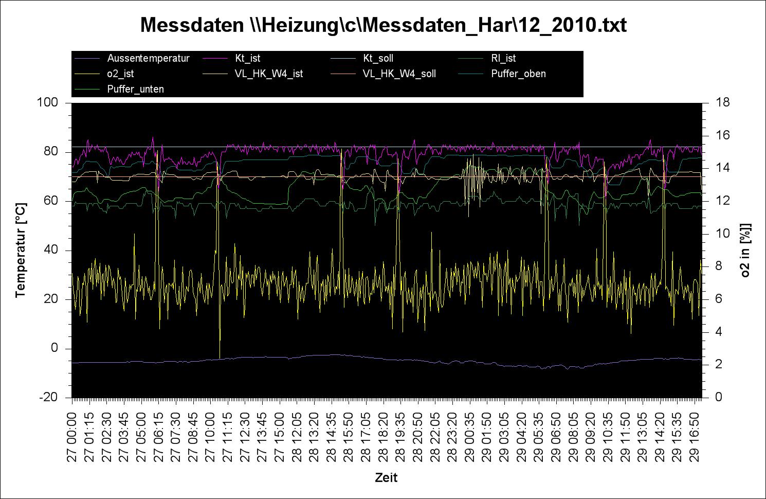

Übrigens habe ich meinen Tages-Diagrammen auch den Pellets-Verbrauch
noch hinzugefügt. Ich schaue jeden Datensatz an der Schnittstelle an und
zähle die Einschubschnecken-Motorstrom nicht Null Takte. Hargassner hat
mir die 500ms Taktfrequenz bestätigt. Damit kann ich in CALC leicht die
verbrauchte Pelletsmenge berechnen.

die von mir ermittelten Einschubschnecken-Zeiten habe ich über einige
Zeit täglich mit dem Hargassner-Display verglichen. Dort wird regelmäßig
eine um den Faktor 1,034 bis 1,039 längere Zeit angezeigt. Ich habe
einfach den Mittelwert davon als Korrekturfaktor eingerechnet. Das ist
mir genau genug. Wäre ja interessant was bei einem Zeitvergleich bei Dir
rauskommt.
Hallo Franz,
vielen Dank. Ich habe deine Idee ein bisserl abgewandelt, und zwar in
if [ $im -gt 590 -a `date +%S` -eq 00 -a `date +%M` -ne $Min ]
da manchmal nicht 600 erreicht werden (warum auch immer...).
Das rrdtool kann auch rechnen, mittels RPN (Reverse Polish Notation),
allerdings ist mir noch nicht klar, wie ich den Tagesverbrauch ermitteln
kann.
rrd speichert immer eine Rate (Ereignisse/Sekunde) um diese dann
graphisch darzustellen.
Ich bin aber an den Absolutwerten interessiert, die Rate habe ich ja
schon in meinen Graphen (Ausgabe der seriellen Schnittstelle). Deshalb
nehme ich im Moment nun das dat-File und rechne mit Excel den Verbrauch
zusammen (gestern 24, heute 28 Kilo). Vielleicht bekomme ich das noch
automatisiert.
Wie sieht eigentlich die Auslastung des ALIX aus? Reicht die
Performance? Ich suche ja immer noch einen günstigen...

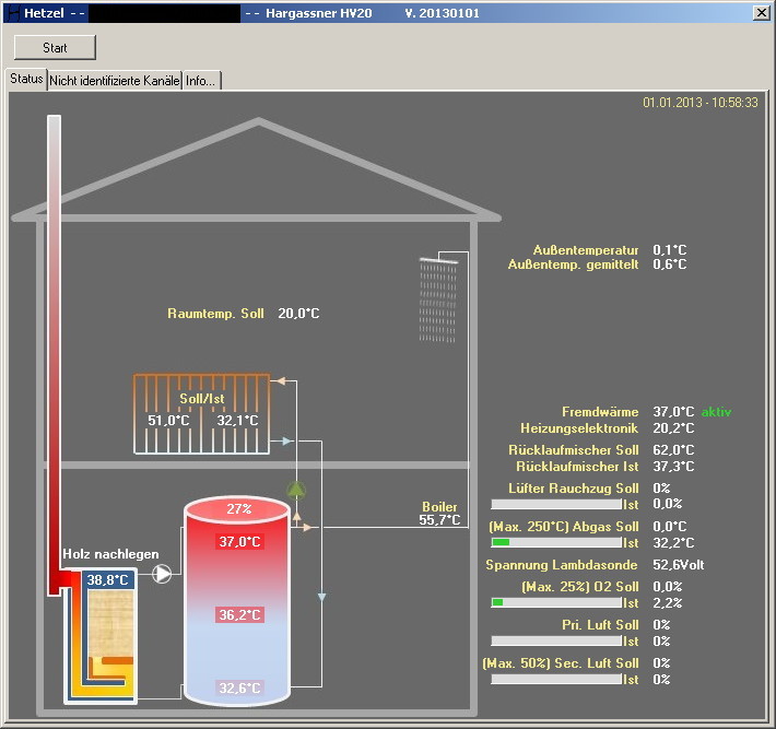

von chk (Gast)
Hallo Hargassner-Analysten,
schon vor ein paar Wochen bin ich auf diese Diskussion hier gestoßen und
war voll der Begeisterung.
Seit über einem Jahr haben wir eine HSV22, v4.0h.
Meinen Heizungsmann fragte ich gleich beim Einbau, was das denn für
interessante Buchsen wären... aber da kam nur der Hinweis auf die
Handysteuerung. Und eine eMail an Hargassner: keine Antwort.
Habe nun gestern Zeit gefunden zum basteln. Kabel klappt wunderbar, habe
aber erstmal nur einen alten Notebook auf die Heizung gestellt.
Damit die Daten übersichtlich sind habe ich auch Quick'n'Dirty ein
Progrämmchen geschrieben. Ich lege es hier bei (hoffentlich nicht zu
groß), wer einen Windows-Rechner (ja ich mag Linux auch, aber
programmiere halt noch hauptsächlich unter Windoof) kann das gerne mal
antesten.
Habe damit auch noch weitere Werte herausgefunden, manche aber bestimmt
falsch, oft mit Fragezeichen versehen. Vielleicht kann ja jemand weitere
Lücken schließen.
Die serielle Schnitte ist ja in den seltensten Fällen unidirektional...
ich bin mir fast sicher, daß man hierüber auch Abfragen der Zählerstände
etc. machen kann, den Fehlerspeicher abrufen (ist so lästig via
Display), das Teil Steuern, Einstellen kann u.s.w.
Ist da schon jemand in der Richtung unterwegs?

Es hätte natürlich FIRMWARE oder ROM heißen müssen.
Wie man da rankommt? Muss ich das wirklich in einem
Mikrocontroller-Forum erklären? Einfach ausbauen und auslesen.
Dein Wunsch nach COM4 war mir Befehl. Anbei die Version 0.2 mit der
Wahlmöglichkeit unter allen gefundenen COM-Schnittstellen. Hoffentlich
wird sie erkannt.
Ansonsten sind natürlich die Betriebszustände (besten Dank für die Info)
und noch ein paar andere Kleinigkeiten erweitert worden.
@All:
Nachdem die erste Version bereits viermal geladen wurde, interessieren
mich natürlich Rückmeldungen; positive und konstruktive negative Kritik
oder neue Ideen also ausdrücklich erwünscht.
Grüße
Christian

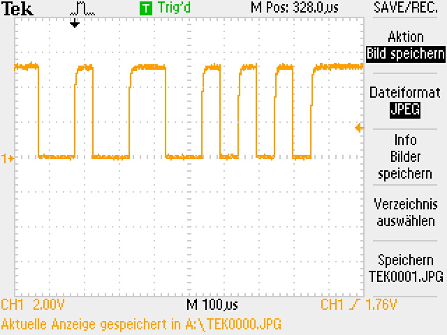

von otti (Gast)
Hallo!
Heute habe ich etwas Zeit gefunden um mich mit der Schnittstelle
zwischen Bedienmodul und Steuerung besser auseinander zusetzen.Ich habe
ebenfalls zwei Oszilloskop Bilder von der Kommunikation angehängt. Nach
dem ich die Bauteile genauer betrachtete bin ich zum Schluss gekommen,
dass keine CAN
Kommunikation stattfindet. Sondern es sind zwei Optokoppler (H11L1 313Q)
welche mit dem Display kommunizieren. Am Bedienmodul befinden sich
ebenfalls ein H11L1 und ein ST24C16 (16 KBIT SERIAL I2C BUS EEPROM WITH
USER-DEFINED BLOCK WRITE PROTECTION. Jedoch habe ich jetzt keine Ahnung
wie ich das Oszilloskop Signal (am X2 abgenommen) interpretieren soll
bzw. welches Protokoll verwendet wird. Bei I²C fehlt mir die Clock
Leitung am X2.
mfg. otti

Nachdem ich das Posting von Otti lese, habe ich nochmals recherchiert.
Anhand der Anleitung der Fernbedienung FR30 wird klar:
Der CAN-Bus liegt an Buchse X5 und benötigt ein Buskabel an X6 (Richtung
Bedienplatine).
Viele Grüße,
Jürgen
von otti (Gast)
Hallo!
Bei unserem Ofen Baujahr 2002, Eprom Version 2.0m ist die Bedieneinheit
nur über die Schnittstelle X2 mit einem Flachbandkabel verbunden.
Nebenbei gibt es auf der Platine noch eine X1 Schnittstelle welche ident
ist mit X2. Das Signal habe ich vom Flachbandkabel abgenommen.
Meine Fernbedienung ist noch die FR25.
@Jürgen
Haben sie noch mehr Details bzgl. X2 Schnittstelle.
Eine Pinbelegung wäre optimal. Ich habe jetzt alle Möglichkeiten
probiert jedoch als Ergebnis nur Vermutungen.
mfg. otti

von otti (Gast)
Hallo!
@Jürgen
Schade
Hat irgendwer eine Ahnung welches Protkoll verwendet wird?
Die Kommunikation wird mit 2 Optokopplern IN/OUT getrennt. Jedoch habe
ich keine Ahnung welches Protokoll verwendet wird.
siehe Bild
mfg. otti
von otti (Gast)
Hallo!
Ich habe etwas Zeit gefunden um etwas herumzuprobieren. Ich habe
versucht die Pinblegeung vom Wannenstecker herauszufinden. Pinbelegung
am Stecker und nicht an der Buchse.
  GND                |o o| VCC +5V
  Open Collector     |o o| ?
  GND                |o o  | ?
  GND                |o o| VCC
  Cathode            |o o| VCC
Nach langer Suche im Internet und durchsuchen der Datenblätter der
Bauteile sowie Analyse via Oszi auf der Platine habe ich immer noch
nicht herausgefunden wie die Komunikation genau funktioniert. Es sind 3
Optokoppler  2 Richtung I/O Platine und 1 zum Bedienelement. Event. I²C
Kann mir irgendwer weiterhelfen??
Ich kann auch noch detailiertere Bilder von Platine hochladen.
mfg. otti
Hi!
Habe jetzt auch wiedermal etwas Zeit gefunden hier vorbeizuschauen...
@Otti:
Aus meiner Sicht wären die nächsten Schritte die Klärung folgender
Fragen:
1) Hast du an dem Pin den ich verwende (rot im Bild) auch serielle Daten
die du mit 19200Bd lesen kannst?
Schlussfolgerungen wenn ja:
- wir haben dieselbe Platinen-Version
- wir haben "irgendeine" Kommunikation zwischen Bedienteil und
I-/O-Platine gefunden (X1 = X2 und X2 verbindet Bedienteil mit
I-/O-Platine)
2) Wo gehen die 2 weissen Optokopler hin?
Die 2 weissen Optokoller sind um 180Grad verdreht verbaut was die
Vermutung zulässt, das einer in RX und der andere in TX-Richtung wirkt.
Anhand vom Pinning (z.Bsp.
http://www.syntax.com.tw/proddata/IC/IC-H11LX.JPG) sollten wir nun
rausfinden können welcher (in Richtung X1) sendet und welcher empfängt
bzw. welche Pins betroffen sind.
Auf der anderen Seite sollten wir rausfinden können zu welchem der
beiden AT89C2051 (uP) der Ausgang/Eingang geht.
3) Was macht das schwarze Ding (Optokoppler?)?
Ist das vielleicht ein Optokoppler in Richtung 2-ten AT89C2051 der nur
Befehle über die Serielle empfängt???
4) I2C
Du sagst, du hast auf dem Bedienteil einen I2C Bauteil identifiziert
aber dir fehlt die CLK Leitung. Wo geht der SDA (Pin 5) bzw. der SCL
(Pin 6) hin - zum Pfostenverbinder???
Wäre aber ein sehr komisches HW-Design. Wenn man schonmal einen I2C Bus
hat, warum würde man dann noch seriell kommunizieren - was bei mir
definitiv der Fall ist.
5) Warum dieser Pin?
Wie bist du darauf gekommen das du den von dir schwarz eingezeichneten
PIN verwendest???
Im Prinzip haben wir folgende Rahmenbedingungen:
An der I-/O-Platine hängen die Sensoren - sprich Temperatur, LamdaSonde,
etc.
Die Werte der Sensoren werden im Bedienteil angezeigt d.h. die
IO-Platine muss die Messwerte senden.
Das Bedienteil muss die Logik inkludieren da dort auch die ganzen
Einstellungen gemacht werden -> das Bedienteil muss an die IO-Platine
Kommandos für die Aktoren (Einschubschnecke etc.) senden.
Auf der IO-Platine sind 2xAT89C2051 -> eventuell gibt es 2x eine
Kommunikation vom Bedienteil -> IO-Platine.
Wir können eine weitere Eingrenzung entweder HW-technisch (siehe oben)
oder SW-technisch durchführen.
SW-technisch müsste man sich auf den Pin hängen den ich verwende (dort
kommen ja so verdächtige Kommandos wie 1oxxxxxxxx) und die Heizung im
Handbetrieb mal z.Bsp. die Stockerschnecke vorwärts fahren lassen - dann
müsste sich im Protokoll was ändern womit wir die Richtung kennen würden
(Bedienteil -> IO-Platine, ein Restrisiko bleibt wenn z.Bsp die
IO-Platine bei eingeschalteter Stocker-Schnecke an das Bedienteil eine
Rückmeldung geben würde, aber das ist eher unwahrscheinlich).
Ich werde heute mal wieder in den Heizungskeller gehen und versuchen die
ein oder andere Frage zu beantworten - hoffe es bleibt Zeit dafür.
LG,
Martin

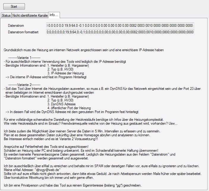

von Juergen A. (juergen_a)
Hargassner wird im Herbst endlich ihre eigene Visualisierungsoftware auf
dem Markt bringen. Man beachte den Preis...
Da bin ich mit meiner Lösung ja noch einigermaßen günstig davon
gekommen:
http://www.404-not-found.de/heizung.html
Interessant ist sie vielleicht deshalb, weil man damit sehen wird,
wie man mit der Steuerung reden kann!
Viele Grüße,
Jürgen

Zur Software: Die Visualisierungs-Software habe ich mit VB.NET
entwickelt und besteht aus zwei Komponenten. Die erste davon
(HGCollector) ist eine sog. Tray-Anwendung und hat die Aufgabe, die via
RS232-Schnittstelle empfangenen Daten in eine Access-Datenbank zu
schreiben. Die zweite Komponente (HGViewer) liest die Daten aus der
Datenbank und stellt sie grafisch dar.
Noch ein Wort zu den Kosten: Der WiPort Bausatz von Segor kostet ca. 160
€. Weitere Kosten hatte ich keine, weil das Samsung WebBook sowieso
schon vorhanden war.
Noch einmal vielen Dank an alle, die hier ihr Wissen zur Verfügung
gestellt haben und mir dadurch die Realisierung des Projekts erst
ermöglichten. Den Source-Code kann ich bei Bedarf zur Verfügung stellen.
Für weitere Anregungen bin ich immer offen und dankbar.

Den Pelletsverbrauch rechne ich allerdings nicht nach, ich verlasse mich
da auf die Anzeige der Anlage (entweder von der Standardanzeige ganz
nach unten bis zum Punkt "Verbrauchsanzeige - Nr.30 Pelletslager" oder
nach oben zu "Pelletsverbrauch Gesamt" - Fotos dieser Anzeigen habe ich
angehängt), wie genau ist denn diese Berechnung?
Hui,
da hast du wohl eine neuere Softwareversion.
Kannst Du uns diese bitte mitteilen?
Die Berechung wird so funktionieren, dass sie zählen, wie oft die
Schnecke an war, multipliziert mit der Menge pro Zeiteinheit.
(Ist weiter oben beschrieben und wohl relativ genau.)
Grüße,
Jürgen

"Ihre Idee mit der Reduzierung des Saugzuggebläses finde ich prinzipiell
gut.
Dazu müssten Sie den Parameter S1 von von 13,5% auf 12% und den
Reglerparameter T4 auf -20% stellen.
Die Parameterliste finden Sie in der Bedienungsanleitung auf der letzten
Seite.
Durch das Ändern der beiden Parameter wird sich die Kesselleistung um
ca. 1,5 bis 2 KW vermindern.
In die Installateurebene gelangen sie mit der Tastenkombination Enter
und +"

vielleicht könnt Ihr Profis mir weiterhelfen.
Ich habe eine HSV30 Hackschnitzelheizung. Die Io Platine sieht etwas
anders aus als die bei den Pelletern. Ich habe zwei RJ45 Buchsen.
Die erste auf der Bedieneinheit und die zweite neben dem Stecker für das
Flachbandkabel, daß zur Bedieneinheit führt.
Auf dem Anschlussplan für die Digitale Fernbedienung, wird die zweite
mir der Fernbedienung verbunden. Ähnlich dem Foto von Pelletheizer.
Jetzt meine Frage, da Hargassner in seinem Prospekt Visualisiurung damit
wirbt, daß sich die Software auch für die HSV 30 eignet. Muss es irgenwo
noch eine Rs232 Schnittstelle geben. Hat da jemand einen Tipp.
Herzlichen Dank für eure Unterstützung.
Gruß Hackschnitzler

von Heinz (Gast)
@Hackschnitzler
Hast du ein Foto von den Io-Platinen?

von maddin (Gast)
Hallo die Damen (?) und Herren,
ich habe eine ganz frische Classic Lambda 35kW. Ich würde auch gerne
Daten mitschreiben, finde aber keine Buchse, weder RJ45 noch RS232, die
nach außen geführt wird. Was muss man genau abschrauben, um an die
Buchsen/Pfostenstecker oder sonstwas zu kommen?
Danke im Voraus
maddin
von Christian (Gast)
es mus die graue Abdeckung (vorne) abgenommen werden. Darunter befindet
sich die Platine. Auf der Platine ist die entsprechende Buchse siehe
auch die Bilder von  tene_de 21.11.2009 dort ist auch beschrieben wie
das Kabel zu belegen ist.
Christian

ich hab gerade nochmal etwas rumprobiert, aber ich komm leider nicht
dahinter welche Pins zu verwenden sind.
Im Anhang meine Platine aus einer 50kw Hackschnitzelheizung
Im Innenraum steht : Steuerung Type HSV 30-100
Hat hier jemand schon ein Kabel zusammenlöten können ?
Oder hat jemand eine Idee wie man ohne Oszi an die Belegung kommt ?
Dankeschön und schöne Grüße
von tene_de (Gast)
Hallo Doncarlos,
bei mir hat folgende Pinbelegung funktioniert.
RJ45 <---> RS232
Pin 6 <---> Pin2
Pin 8 <---> Pin5
Siehe auch Beitrag vom 21.11.2009 15:35 weiter oben im Forum.
Es sind auch Bilder dabei.
Christian
von Doncarlos (Gast)
das ist leider genau das was ich ausprobiert habe :-/ Und ich hoffe ich
habs genau kontrolliert wie ichs zusammengeklemmt habe....
Wo hast Du diese Belegung ausprobiert ? Auch an einer Hackschnitzel
Anlage?
Danke!

von Sepp (Gast)
Hallo Doncarlos,
ich habe die selbe Heizung wie du, und bei mir kommen Daten an, mit der
folgenden Zuordnung:
RJ45 <---> RS232
Pin 6 <---> Pin2
Pin 8 <---> Pin5
Ich hatte am Anfang das Thema, daß über mein Ubuntu System die serielle
Schnittstelle nicht richtig eingestellt war. Nach einem Reboot des
Systems hat diese sich aber automatisch auf die notwendigen Parameter
eingestellt und jetzt kommen Daten an. Habe deshalb vorher noch mit
einem Windows System und Hyperterminal getestet.
Allerdings bekomme ich inzwischen noch mehr Daten als oben schon
beschrieben. Mein Datensatz sieht so aus:
tm 2012-10-04 21:01:19
pm 0 20 20.4 74 109 12.9 14.3 46.1 36.2 45.0 42.0 65 54 0 69 0.0 0.0
-2430330.0 0 140.0 140.0 0.0 0.0 140 140 140 140.0 140.0 0.0 0.0 140 140
23 140 100 100 100 100 100 100 125 125 15 0.0 0.0 0.0 10.0 0.00 0.00 0.0
0.00 33 49 65 81 31 47 63 79 1 1 0 0 0 0 0 0 0 0 0 0 0 0 0 0 0 0 1 6 200
300 120 0 cf1 0 ffff 5c 0

von Hogy (Gast)
in der Zwischenzeit habe ich mein Clientprogramm. (siehe Bild)
Die Daten können nicht nur über das LAN sondern auch über Internet
(nicht über Proxy) abgerufen werden. So behält man auch im Urlaub den
Überblick.
Einige weitere User nutzen das Tool bereits und das sehr erfolgreich.
Mit jedem User, der dazu kommt, sammel ich an Erfahrung und das Tool
verbessert sich.
ALSO... WENN INTERESSE, dann Mail mit IP-Adresse der Heizung an
djhogy@web.de
Die webbasierte Anwendung für die Langzeitauswertung werde ich demnächst
angehen.
An der Stelle, vielen Dank an alle, die bislang konstruktiv mitgewirkt
haben.
Grüße,
Hogy

Das Programm das mir am besten gefallen würde ist das von Martin Pfister
mit dem Namen Hargassner Viewer, top gemacht !!
Leider kann ich mit den Angaben recht wenig anfangen, da ich kein

@Dieter Seyler
welche Werte fehlen denn noch?
Weil alle Werte, die ausgelesen werden, werden auch wieder gegeben.
Evtl. nicht auf dem ersten Tab, weil für mich bislang nicht zuordnenbar,
aber sie sind definitiv enthalten.
Einschränkung... Das tool ist für die Lambda Touch Tronic geschrieben.
Somit kann ich nur fürs auslesen dieser Daten eine Zuordnung herstellen.
Aber wenn andere Steuerungen ihre Daten in ähnlicher Form ins LAN
spucken, bekomm ich die auf die selbe Weise zugeordnet.
Für kreative Ideen spitz ich beide Ohren!
Grüße,
Hogy

von Hogy (Gast)
Hallo Herr Seyler,
ich habe den Datenstrom auf die schnelle analysiert.
Erfreulich ist, dass ich mein Programm entsprechend anpassen bzw.
erweiter kann.
ABER... ich benötige dazu ihre Hilfe.
Denn ich habe diese Heizung nicht und somit kann ich keine
entsprechenden Tests bezüglich der Wertezuordnung machen.
Aber mit ihrer Hilfe bekommen wir das zusammen hin.
Um das Ganze hin zu bekommen müssten sie ihr Netzwerk so konfigurieren,
dass die Heizung die Daten ins Internet sendet und ich diese empfangen,
auswerten und somit das Programm anpassen kann.
Sollten sie einverstanden sein, dann bitte einen z.B. dyndns einrichten.
Siehe Bild.
i.O.?
Grüße,
Hogy

von Holger H. (hogy)
Hallo yel.rocket.
ich hab mir das angeschaut.
Leider kann ich die Daten/Werte so für mein Tool nicht verwenden.
(Vorausgesetzt, ich versteh alles richtig)
Ich hab dich so verstanden, dass die Daten von dem PC gesammelt werden.
Und genau da liegt der Knackpunkt.
Mein Tool benötigt den Rohdatenstro direkt von der Heizung alle 0,5
Sekunden.
Diese Daten werden zur Laufzeit analysiert und dargestellt.
Du müsstest dafür sorgen, dass die Daten direkt über einen Port ins
Internet gesendet werden. Ob das nun die Heizung oder ein PC tut ist
meinem Tool egal. Ein evtl. Zeitversatzt ist auch nicht schlimm.
Aber wie gesagt, wenn die Daten in einer Datei liegen, kann ich nichts
damit anfangen.
Sorry!!
und Grüße,
Hogy
Hallo yel.rocket.
ehrlich gesagt, seh ich keine möglichkeit die COM Daten direkt ins Lan
zu bekommen.
Wenn ich mich richtig entsinne, gibt es aber module, die den COM
Datenstrom in LAN umsetzen. Aber da hab ich 0 Erfahrung mit.
Sobald die Daten alle 0,5 Sekunden über eine bestimmte IP-Adresse und
Port geschickt werden, kann mein Tool diese aufgreifen und auswerten.
Vor LAN, kann ich dir leider nicht helfen.
Grüße,
Hogy

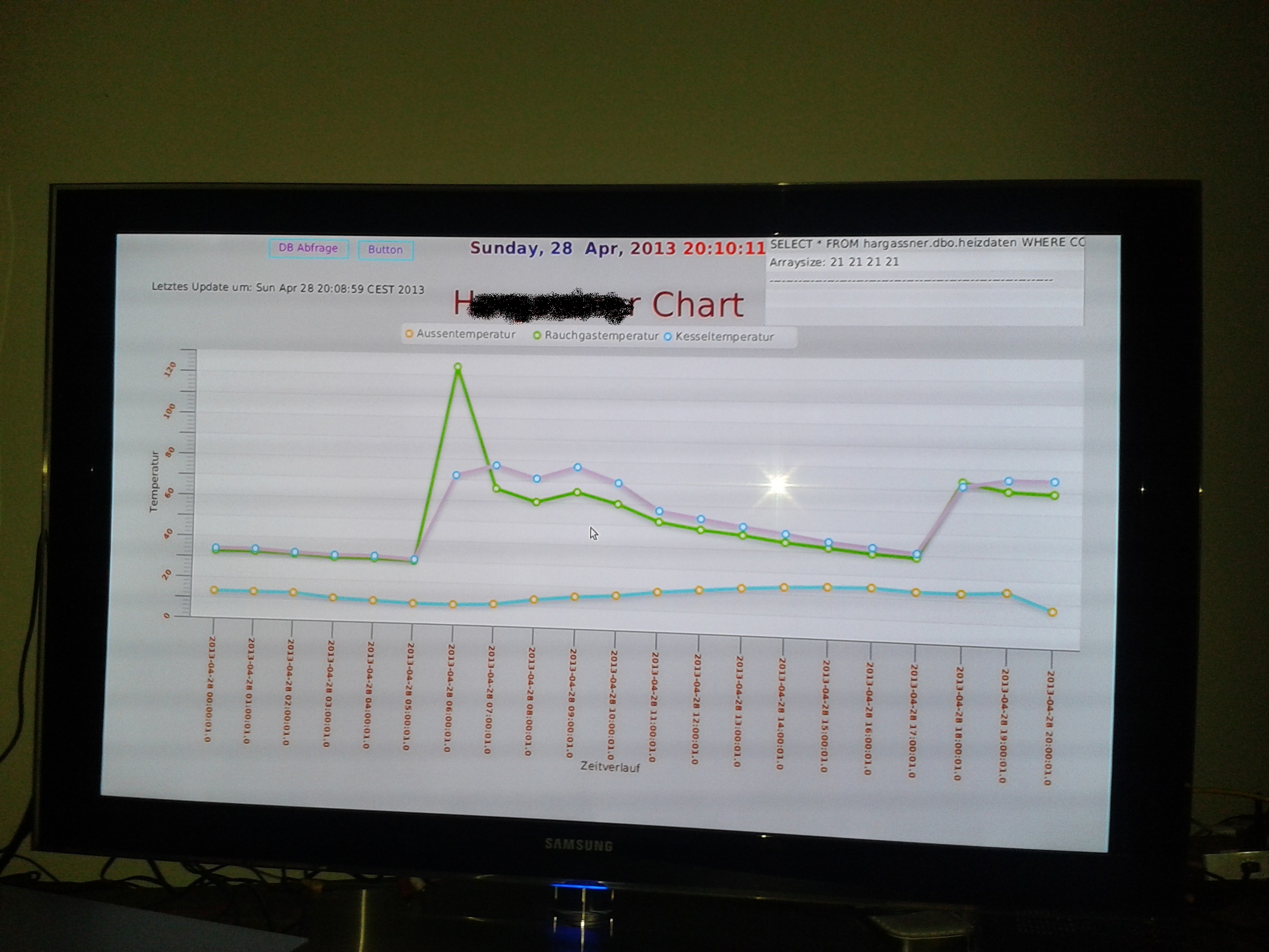

da ich der Masse an Anfragen nicht gerecht werden kann und das Programm
in der Form keine Erweiterungen zulässt, habe ich mich entschieden das
Programm hier zum Download zu stellen.
Ich werde mich auf ein neues Projekt stürzen.
Ich möchte die Daten der Heizung in eine Datenbank schreiben und dann
via php/sql/http auf einer Homepage präsentieren.
Das Potential dürfte jedem klar sein.
Aber nun zurück zu dem downloadbaren Programm...
Das Programm ist ausschließlich für Variante 1 geeignet.
Voraussetzungen:
- Heizungssteuerung ist am LAN angeschlossen und hat die IP-Adresse
192.168.1.100
- PC auf dem das Prog. ausgeführt wird, benötigt .NET
Wie man die IP-Adresse fest der Heizung zuweisen kann, besprecht ihr am
besten in diesem Forum.
Einfachste ist, dem Router zu sagen, dass er der Heizung die IP geben
soll.
Es gibt aber noch weitere Möglichkeiten.
Also, ich wünsch euch viel Spaß mit dem Prog.
Schöne Grüße,
Hogy

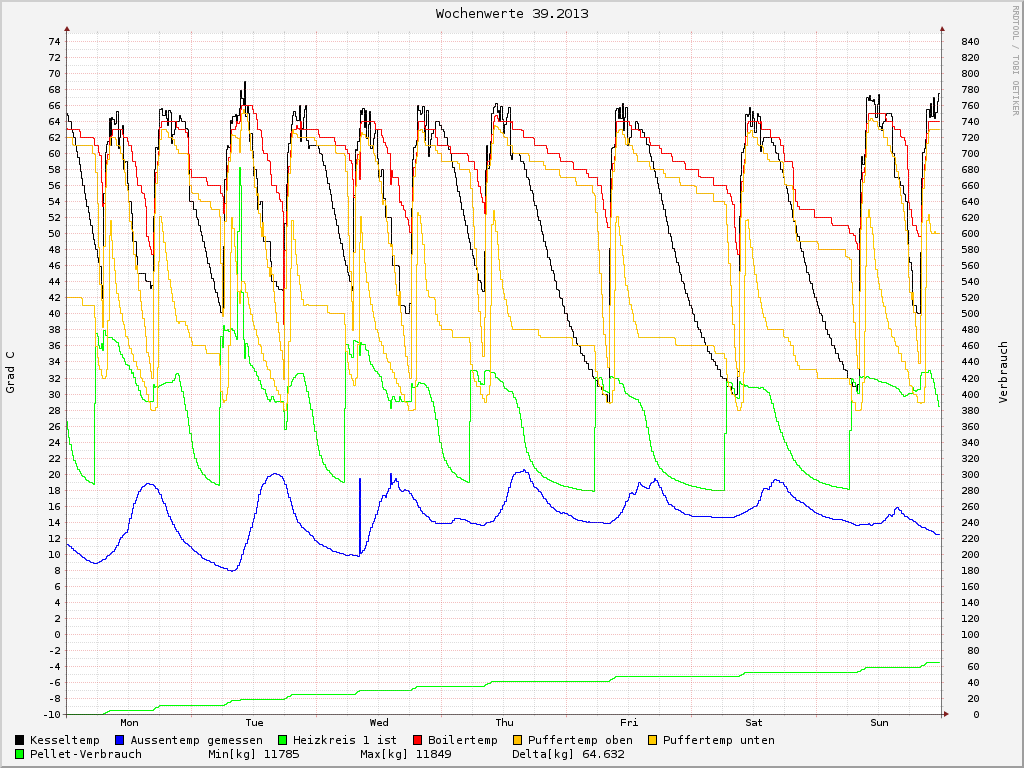

von Christoph D. (christophd)
ich sammel seit geraumer Zeit die Daten unseres HSV22-Kessels über die
serielle Schnittstelle mittels eines RaspberryPi. Da drauf läuft das
Standard Raspbian. Die Skripte von weiter oben habe ich auf meine
Bedürfnisse angepasst, Auswertung läuft über RRD-Tool.
Der RaspberryPi benötigt nur 5 bis 7 Watt, versorgt über ein
Steckernetzteil.
Zusätzlich habe ich mir eine "Pellet-Verbrauchsmessung" gebaut. Mittels
Gabellichtschranke wird ein Zahnrad der Zellenradschleuse abgetastet.
Die Signale wertet ein AVR Mega8 aus. Dieser arbeitet als Zähler und
kann über eine USB-Schnittstelle per Script abgefragt werden.
Funktioniert seit mehreren Monaten störungsfrei, allerdings empfange ich
manchmal sehr seltsame Zeichen über die serielle Schnittstelle.
Bisherige Lösungssuchen haben eine Verbesserung gebracht, Fehler tritt
aber weiterhin sporadisch auf.
Christoph
Hallo Christoph,
ich (Threadersteller) sammle die Daten mittlerweile auch mit einem
Raspberry. Die Umstellung vom LinuxPC zum Raspberry war ganz einfach.
Zusätzlich werte ich auch einige Stati aus und zeige sie auf der Seite
http://www.404-not-found.de/status.html
Eine Alarmierung im Falle einer Störung per Email (plus Pushnachricht
auf mein Android) ist auch enthalten. Einige Daten werden zusätzlich per
UDP im Heimnetz verteilt. Da will ich mir mal ein Display bauen oder die
Werte auf einem Tablet darstellen
Deine Idee, die Zellenradschleuse auszuwerten finde ich genial. Es gäbe
auch noch die Möglichkeit, aus dem seriellen Datenstrom die
Einschubhäufigkeit auszuwerten, wenn man alle Telegramme untersucht. Ich
hatte das mal eine zeitlang gemacht. Die Pelletsmenge passt ziemlich
gut. Und der Raspberry langweilt sich eh...

von Andi L. (Gast)
Ich besitze eine Hargassner HSV9-22 Clasic mit Lambda. Ich habe mir eine
C# Applikation gemacht mit einer DB. -(siehe älterer Post vom Datum:
29.04.2012 20:58)
Zusätzlich hab ich mir nun mit dem Raspberry pi eine JavaFX-Applikation
gemacht, damit ich die Daten übers Netzwerk auf meinen TV bekomme.
Es funktioniert auch alles recht gut.
Neben dem Temperaturverlauf möchte ich aber auch den Pelletsverbauch
anzeigen.
Ich weiß aber nicht wo sich der Pelletsverbauch versteckt in meinem
Datenstring,..
Weiß da jemand von euch bescheid?
mein Datenstring sieht so aus:
tm 2013-12-02 12:01:51
pm 9 9.5 71 80 -0.8 -2.7 60.2 140.0 60.0 0.0 47 125 21 70 100.0 100.0 2
0.0 0.0 0.0 39 9.0 24 71 30 140 140 140.0 140.0 0.0 0.0 100.0 100.0 140
140 140.0 140.0 0.0 0.0 100.0 100.0 140 0.00 0.00 0.0 0.00 0.00 0.00
64.27 0 24 23 202 218 234 250 200 216 232 248 1 6 200 3 0 0 0 0 0 0 0 0
0 0 0 0 10 90 40 5b ffff 900 900 0
Ein Foto von der Rasp. pi Version ist im Anhang.
Falls wirklich jemand eine komplette Auswerteung des Datenstring hat
wäre
das natürlich perfekt.
Könnte mich gerne mit der SW revanchieren.
Danke,
SG
von Hugo Pack (Gast)
Hallo andi IIII,
an den Pelletsverbrauch kommt man nur auf Umwegen.
In einem früheren Post
habe ich für einen HSV14 ermittelte Datenpakete veröffentlich.
Vielleicht ist bei Ihnen auch das 14. Paket (mit "pm" anfangen zu
zählen)
die Förderrate der Einschubschnecke in % der Zeit angegeben.
Im 10s Intervall wird bei mir eingeschoben, z.B. 30% heißt 3s Einschub,
7s Pause.
Diese 30% wären auch 30% einer Schneckenstunde.
Für meinen Kessel habe ich über mehrere Bunkerfüllungen einen Durchsatz
von
ca. 7kg / Schneckenstunde ermittelt. Der Wert kann jährlich etwas
schwanken,
weil je nach durchschnittlicher Länge der Pellets die Füllrate in den
Kammern
der Zellenradschleuse schwankt.
Die Anzeige 30% Förderrate wäre in dem Moment bei mir 2,1kg / Stunde.
Wenn Sie für Ihre Anlage diese Abhängigkeit (Umrechnung) einmal
ermittelt haben,
wäre die Ausweisung des momentanen Verbrauchs und in Addition der
bisherige
Gesamtverbrauch möglich.
Ich lese nur alle 3-5 Tage die Schneckenstunden im Display aus und
erfasse
die Mengen durch Umrechnung visuell (Auge und Hand).

von Andi lll (Gast)
Danke für die Antwort Hugo,
Das hört sich schon mal sehr interessant an. Leider ist bei mir der Wert
nicht an der Stelle 14. Das muss ich noch näher aus meinen Datenstring
raussuchen.
Am einfachsten wird das wohl direkt an der Heizung direkt gehen ,und
nebenbei den String beobachten.
Schade das es nicht so einfach wie von Herrn  Autor: Marc Leonhard
beschrieben geht:
99  => array("Pelletsverbrauch (gesamt) seit12.08.13" => "kg"),
Ist diese Information in Ihrem Datenstring auch nicht vorhanden?
danke,
Sg Andi
Hallo Andi,
ist nicht vorhanden.
Ich frage mich wie der Kessel von Leonhard den Verbrauch ermittelt.
Wenn es korrekt sein soll, muss der evtl. eine Wägezelle eingebaut
haben.
Oder es wird eine Pi-Daumen Konstante vorgegeben.
Gruß, Hugo
von Marc L. (Gast)
> haben.
Die Heizung gibt diesen Wert über das Webinterface (daqdata.cgi) zurück.
Dort ist es der 99. Wert. Ich vermute, dass der Wert anhand der Laufzeit
der Einschubschnecke ermittelt wird?!
Gruß Marc
Hallo Marc Leonhard,
wie ermittelt der Kessel selbst den Verbrauch?
Gruß, Hugo
von Marc L. (Gast)
dann muss wohl eine Konstante in kg/Schneckenstunde vorgeprägt sein,
die je nach Liefercharge schwanken wird. Ist halt keine Flüssigkeit :)
Gruß, Hugo
von Marc L. (Gast)
ja, da gebe ich dir recht. Ich kann aber nicht ausschließen, dass es
anders gemacht wird. Ich weiß es nicht :)

von mazzdh (Gast)
ich würde ebenfalls gerne die Daten einer Hargassner-Pelletheizung
loggen. Es ist eine ältere Anlage (2003), Typ WTH mit 55 kW und Lambda
Hatronic Steuerung.
Habe diesen Thread jetzt fast komplett durchgelesen, bin aber leider
noch unsicher wie das ganze jetzt wirklich funktioniert oder
funktionieren kann.
Ich bin mir nicht mal sicher ob die Lambda-Hatronic eine
RS232-Schnittstelle hat, von der hier die Rede ist.
Könnte mir jemand kurz beschreiben welches Equipment und welche Software
nötig ist um die Daten des Hargassner zu erfassen und ob dies ohne all
zu viel Vorkenntnisse möglich ist? Zeit mich in die Materie
einzuarbeiten hätte ich..
Hier noch ein Foto der Platine (allerdings noch mit Schutzplatten
davor).
Vielen Dank und viele Grüße
Matthias
von Andi (Gast)
Hallo Matthias,
Schwer zu sehen ob hier eine Schnittstelle verfügbar ist auf deiner
Platine.
Mach mal die Schutzplatten ab. Vielleicht sieht man dann was.
Andi
von Reiser (Gast)
Hallo Matthias,
Eine RS-232 Schnittstele erkennst Du daran, daß sie 9 Buchsen hat  und
eine Trapezförmige Form. Die Form ähnelt einem VGA-Anschluß, das ist der
Anschluß des Monitors an einem älteren PC.
Hoffe das  hilft etwas.
Grüße
Roger

von mazzdh (Gast)
entschuldigt die späte Rückmeldung - ich hatte gar nicht gemerkt, dass
es hier doch noch rege Diskussionen zu den verschiedenen Platinen gibt
;-) Vielen Dank für die Rückmeldungen!
Was Roger schreibt kann ich nur bestätigen - von Hargassner kann man
keine Hilfe erwarten...
Bei meiner Platine handelt es sich glaube ich um eine ziemlich alte
Version auf der weder ein RJ45-Anschluss noch 10-Pin-Pfosten-Stecker
vorhanden sind (siehe Fotos). Otti (der auch hier im Thread unterwegs
war/ist) hatte jedoch die Idee "ein Flachbandkabel mit 4 Pfostensteckern
anzufertigen um von dort aus die Daten anzuzapfen". Bin mal gespannt was
daraus wird und ob das funktioniert.
Viele Grüße
Matthias
von mazzdh (Gast)
bei mir klappt es jetzt endlich auch geklappt die Daten des Hargassner
zu erfassen. Und das trotz ziemlich alter Lambda-Hatronic die überhaupt
keine Schnittstelle vorgesehen hat (weder RS232, noch RJ-45). Habe mir
jedoch ein entsprechendes Kabel gebastelt und dann war die
Vorgehensweise identisch wie bei Otti damals.
Danke nochmal an die Leute hier im Thread und besonders an Otti!
Viele Grüße
Matthias

Das Script erzeugt eine HTML Datei mit Grafik (Tagesübersicht) mit
Temperaturdaten.
wie z.B. hier
(Webseite von Pelletheizer)
In der ZIP Datei hab ich eine Beispieldatei abgelegt.
Das Script findet ihr im Anhang mit der benötigten Ordnerstruktur.

von Stefan L. (slindi)
zuerst auch von mir herzlichen Dank für die erarbeiteten Infos hier!
Ich lese diesen Thread schon seit Jahren mit, konnte mich aber bis jetzt
noch nicht überwinden das Auslesen der Heizung anzugehen, was ich jetzt
ändern möchte.
Ich habe eine WTH45 Hackschnitzelheizung mit einer Lambda Hatronic. Da
die Heizung im Sommer 2013 erweitert wurde, wurden die Steuerplatinen
ausgetauscht auf die V5.1d mit einer RJ45 PC-Schnittstelle.
Ein Bild der Steuerplatine mit der PC-Schnittstelle ist angehängt.
Da ich bis jetzt keinerlei Erfahrung mit RS232 habe, möchte ich vorab
gerne nochmals die richtige Pinbelegung erfragen.
Im Beitrag Beitrag "Re: Hargassner Pelletheizung Betriebsdatenerfassung" sind ja
zwei verschiedene Möglichkeiten angegeben, welche ist nun die richtige?
Kann ich das vorab irgendwie messen?
Und eine weitere Frage zur Verkabelung:
Muss/soll/darf die Schirmung des Sub-D 9 Steckers mit der Schirmung des
RJ45 Steckers verbunden werden?
Besten Dank schonmal im Voraus!
Ich wünsche noch einen schönen Restsonntag,
Grüße Stefan
die Belegung in diesem Beitrag:
Wichtig, Zählfolge für die Pin-Nr. LAN-Stecker beachten!
Die Schirmung vom Lan-Stecker ausgehend schirmt die Leitung ausreichend.
Besser nicht auf den Metallkragen des SUB-D aufschalten.
Könnte Symptome wie "Brummschleifen" bei Audio Leitungen erzeugen.
Bei mir funktioniert das ohne Schirm-Durchschaltung.
Gruß, Hugo
hab mich am WE mal ans Werk gemacht.
Folgende Pinbelegung hat auf Anhieb funktioniert:
RJ45 <---> RS232
Pin 6 <---> Pin2
Pin 8 <---> Pin5
In folgendem Beitrag ist eine Zeichnung eines Haico-Kabels ersichtlich:
http://www.haustechnikdialog.de/Forum/t/16721/Guntamatic-BMK?page=2
(Die Steuerung von Hargassner scheint ja wie bei Guntamatic von Haico zu
sein)
Dort ist auch Pin 3 (Sub-D Stecker) mit Pin 5 (RJ45 Stecker) verbunden.
Hab ich jetzt mal nicht gemacht, scheint aber ein Indiz zu sein, dass
man da wohl auch schreiben und nicht nur lesen kann...
Schöne Grüße,
Stefan

von Simon P. (simon84)
So, habe heute auch dank der Anleitung meine Maschine angeschlossen.
Ich habe auch eine sehr alte Version Hargassner mit Version 2.0t
Die Kontaktleisten X1 und X2 auf der Steuerplatine scheinen direkt wie
RS232 am 9-poligen SUB D aufgelegt zu sein.
5 ist Masse und 2/3 ist RX/TX
Ich konnte es noch nicht 100% testen, aber es sieht so aus als ob man
auch Befehle senden kann, nicht nur Daten loggen.
Es werden auch nicht nur die Datensätze mit z bzw. pm geschrieben,
sondern
die Kommunikation vermutlich für das Display/Bedieneinheit.
Nach jedem dieser Datensätze schickt die Einheit einen Carriage Return,
deshalb sieht man das im Terminal nicht so gut. Wenn man diese gegen
Zeilenumbrüche ersetzt, wird es relativ klar:
1o409130011200005
2u1003b
2u0511e
1o409130011200005
#f
2u0511e
6u0000000000000000b
1o409130011200005
2u0700e
pm 9 9.3 59 111 -6.1 -6.2 40 53 42 50 49 272 29 59 -18.5 -33.0 84 0.0
0.0 0.0 37 9.0 22 86 34 30 91 40 6b 9 0 0 0
Aufgefallen ist mir auch, dass ab und zu ein Datensatz mit "#f"
geschickt wird.
Was passiert wenn man Knöpfe auf dem Bedienteil drückt habe ich noch
nicht raus, werde ich aber auch durchtesten, vermute dass man so die
ganze Anlage steuern kann wie am Display selbst.
Auch ein Auslesen des EPROM (vermutlich disassemble fähige daten
vorhanden) wird wohl helfen rauszufinden wie die Botschaften
zusammengesetzt sind.
Ich halte euch auf dem Laufenden :)

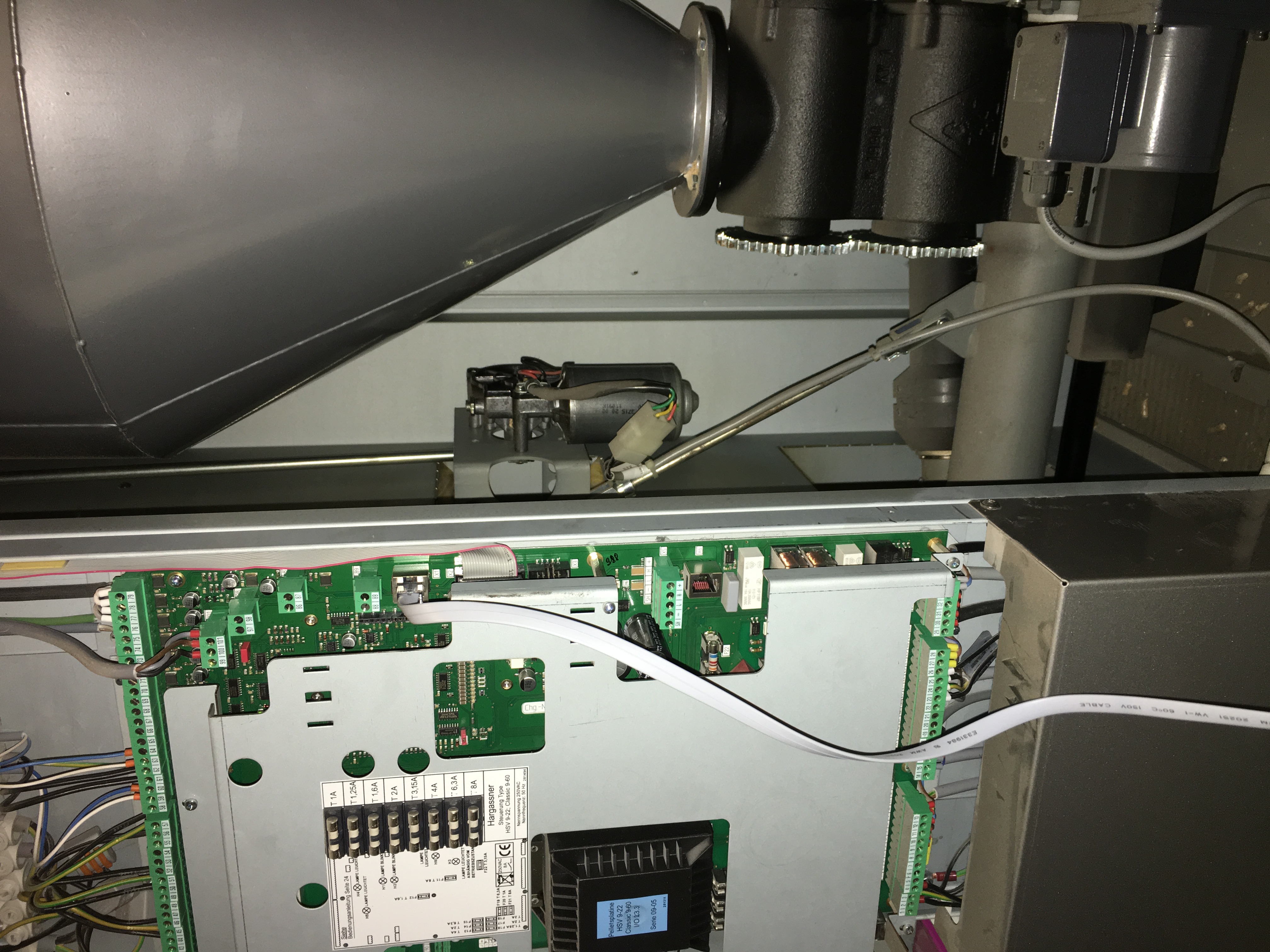

von Martin D. (martin_d760)
ich habe ein Problem auf meine Rennergy Heizung (Hargassner OEM)
zuzugreifen.
*Ich bekomme weder mit minicom, head, cat, etc. eine Ausgabe geliefert.*
Woran könnte das liegen?
Mein Setup:
- raspberry pi mit raspian (aktuell)
- USB auf DB9 Kabel (siehe hier:
https://www.amazon.de/gp/product/B01N1625DE/ref=oh_aui_detailpage_o01_s00?ie=UTF8&psc=1)
- Ich habe den oberen der beiden RJ45 Ports auf der Platine genommen
(siehe angehängtes Bild)
- FTDI treiber wird laut dmesg auf /dev/ttyUSB1 erkannt (siehe unten)
- Einstellung auf 19200 Baud mit 8N1 (siehe unten)
Bisher erfolglose Maßnahmen:
- reboot vom raspberry pi
- reboot von der Heizung
- Anschluss am unterer RJ45 Steckdose
- Verändern der Baud-Rate
stty -a -F /dev/ttyUSB1
speed 19200 baud; rows 0; columns 0; line = 0;
intr = ^C; quit = ^\; erase = ^?; kill = ^U; eof = ^D; eol = <undef>;
eol2 = <undef>; swtch = <undef>; start = ^Q; stop = ^S; susp = ^Z; rprnt = ^R;
werase = ^W; lnext = ^V; flush = ^O; min = 1; time = 5;
-parenb -parodd -cmspar cs8 hupcl -cstopb cread clocal -crtscts
ignbrk -brkint -ignpar -parmrk -inpck -istrip -inlcr -igncr -icrnl -ixon -ixoff
-iuclc -ixany -imaxbel -iutf8
-opost -olcuc -ocrnl -onlcr -onocr -onlret -ofill -ofdel nl0 cr0 tab0 bs0 vt0 ff0
-isig -icanon -iexten -echo -echoe -echok -echonl -noflsh -xcase -tostop -echoprt
-echoctl -echoke
dmesg | grep tty
[    0.000000] Kernel command line: 8250.nr_uarts=0 bcm2708_fb.fbwidth=656 bcm2708_fb.fbheight=416 bcm2708_fb.fbswap=1 vc_mem.mem_base=0x3dc00000 vc_mem.mem_size=0x3f000000  dwc_otg.lpm_enable=0 console=ttyS0,115200 console=tty1 root=PARTUUID=da925869-02 rootfstype=ext4 elevator=deadline fsck.repair=yes rootwait quiet splash plymouth.ignore-serial-consoles
[    0.000345] console [tty1] enabled
[    0.751605] 3f201000.serial: ttyAMA0 at MMIO 0x3f201000 (irq = 87, base_baud = 0) is a PL011 rev2
[    5.049998] usb 1-1.2: FTDI USB Serial Device converter now attached to ttyUSB0
[79734.814374] usb 1-1.5: FTDI USB Serial Device converter now attached to ttyUSB1
Letzterer ist das neue Kabel. Das andere ist ein funktionierender RF
Sender.
von Alexander Grein (Gast)
Bist du dir sicher, dass das verwendete Kabel die richtige Belegung auf
der RJ-45 Seite hat?
Das passt nicht:
Kabel:  RJ-45 DTE Pinouts RTS(1), DTR(2), TXD (3), GND(4), GND(5), RXD
(6), DSR(7), CTS(8)
Anlage:Es sind Pin 8 - GND und Pin 6 - TX. Jetzt rauschen auch hier die
Daten
Grüße,
Jürgen
Pelletheizer schrieb:
> Das passt nicht:
> (6), DSR(7), CTS(8)
> Daten
> Grüße,
> Jürgen
Hi Jürgen,
Also Pin 3 auf 6 und 4 auf 8?
Pin 6 Anlage (TX) auf Pin 4 (RX) Kabel.
Grüße,
Jürgen
Hi Jürgen,
bist du dir sicher?
Layout des Kabels: RJ-45 DTE Pinouts RTS(1), DTR(2), TXD (3), GND(4),
GND(5), RXD (6), DSR(7), CTS(8)
Das heißt Pin 6 (TX) der Anlage muss ich mit Pin 6 (RX) des Kabels
verbinden.
Und Pin 8 (GND) der Anlage mit Pin 4/5?? (GND) des Kabels verbinden?
Sorry. Ja.
TX der Anlage muss auf RX vom Kabel
interessanterweise musste ich TX mit TX verbinden. Macht keinen Sinn,
aber hat geholfen.

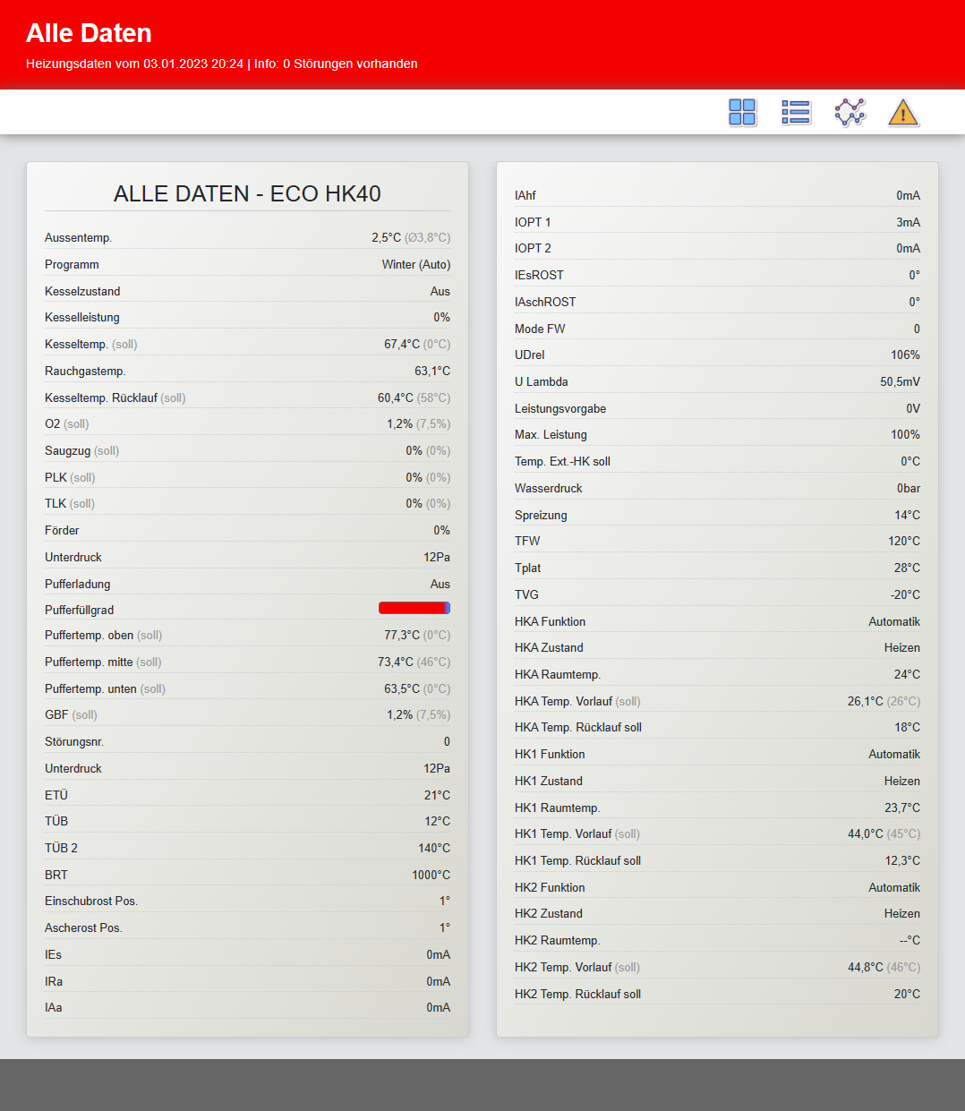

von Karsten (Gast)
angeregt durch Eure Beiträge hab ich mir ein shellscript gebastelt.
Meine Anlage ist eine Hargassner Pelletheizung HSV classic Baujahr 2015
mit Touchdisplay und Internet Gateway.
In lokalen LAN erscheinen nach der installation (DHCP) 2 Netzwerkkarten
1, HARGASSNERIGW
2, HSV1
auf der Karte mit dem Bios Name HSV1 ist der telnetport offen
und liefert alle halbe Sekunde, die hier so schön beschriebene
Zeichenkette.
Ich habe mich dafür entschlossen das alles in eine
csv Datei alle 5 Minten zu sicher und dann die Auswertung in excel zu
machen.
Dazu benutze ich einen so und so schon vorhandenen Orange Pi.
Ich denke mal , das ganze würde auch auf einen NAS gut laufen.
In Anhang habe ich mal das Shell Script und die Log CSV Datei
von Gestern zu Heute getan.
Nebenbei gesagt, ist die Zeichenkette schon wieder länger
als das letzte mal Hier beschieben.
Mit Besten Gruß Karsten

von fb (Gast)
Analog-Regler FR25-2.0 mit Temperatur-Fühler
kennt sich jemand mit dem Gerät näher aus oder hat gar einen Schaltplan?
Seit einiger Zeit sehe ich in meinen Diagrammen, daß die dort gemessene
Raumtemperatur um über 1°C zu hoch angezeigt wird. Verglichen mit
mehreren guten Thermometern am selben Ort. Dadurch wird natürlich nicht
auf die gewünschte Raumtemperatur hochgeregelt.
Durch Verstellen des Drehknopfes könnte ich das natürlich leicht
ausgleichen. Nur schränke ich damit den Plus-Regelbereich des
Drehknopfes ein und irgendwie geht es mir gegen den Strich.
Schön wäre wenn man mit R8 nachjustieren könnte. Weiß da jemand was?
Danke!
Grüße, Franz

Ich weiß, dass dieser Thread schon älter ist. Ich kämpfe aber mit einem
Problem das hierzu passt.
Ich bekam diese Woche ein FW-Update für den HSV12-15 auf die Version
4.3h. Der Kessel ist BJ2008.
Seit dem Update passt die Parameterzuordnung nicht mehr. Ich bin
vorallem an den Stati der Heizkreise (offen, geschlossen) interessiert.
Ebenso interessiert mich die Laufzeit der Einschubschnecke. Diese hatte
ich bisher einfach mitgezählt. Das hat ca. 10 Jahre lang sehr gut
funktioniert. Dadurch habe ich mir Verbrauchsstatistiken erstellt.
Leider kann ich keine aktuelle Parameterzuordnung finden, welche auch
auf meine empfangene Daten passt.
Ich mache das über einen Raspberry-PI über die serielle Kommunikation.
Die hier genannten Parmeterzuordnungen über die IP-Schnittstelle stimmt
nicht mit meinen empfangenen Daten überein. Empfangen tu ich 99
Parameter.
Wäre toll wenn ich die Parameterzuordnung irgendwo her bekommen kann.

von Martin Z. (koffein)
Hallo Leute,
hier mal meine Erfahrungen bisher. Wir haben eine HSV15-22
Platine: Hargassner Steuerung Type HSV 15; I/O Platine 13.0 sp-pe/bu2701
Auf der Platine befindet sich nur eine Wannenbuchse, durch
herumprobieren mit dem oszi hab ich folgende Belegung, anbei, ermittelt.
Mittels einen gewöhnlichen USB-RS232 konverter hab ich die Tx Daten
sichtbar gemacht. 19200 baud,8N2.
Bei etwa 20 Minuten Laufzeit erhalte ich kontinuierlich Daten die wie
folgend sichtbar sind. In einer Sekunde werden 7 Doppelzeilen (2uXXX und
1iXXX) gesendet, folgender output entspricht also in etwa 1500ms:
2u01ffff12825103
1i117b05
2u10b89700c60a0c
1i106b03
2u0f668711710305
1i106b03
2u04ffff09c2ef0c
1i107b04
2u1068ae07c04701
1i106b03
2u0566c502b1500a
1i106b03
2u06d6b60f668a0a
1i107b04
2u1068be1366b605
1i106b03
2u14d6aa0e73cf00
1i106b03
2u0affff03c47809
1i106b03
2u0f66861068d600
1i106b03
