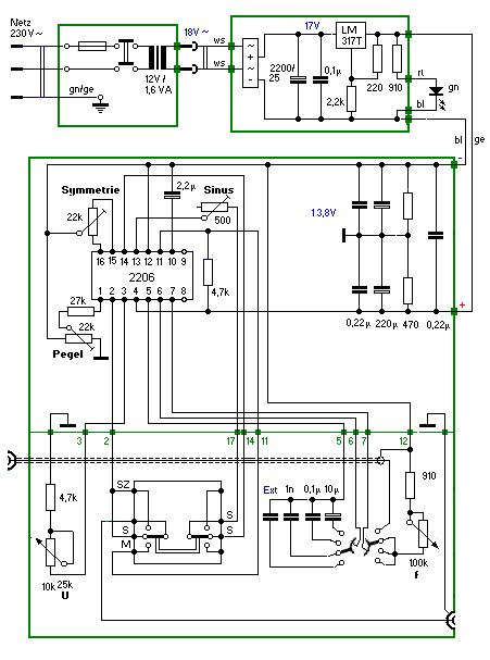

von Hartmut Kraus (Gast)
eine Fage hätte ich: Ist der Sinus / Dreieck - Ausgang (Pin 2)
kurzschlussfest? Oder gibt's dazu auch Kennlinien?
(Dazu gibt das Datenblatt keine Auskunft - nur Ausgangsimpedanz 600
Ohm.)
von Wolfgang Horn (Gast)
Hi, Hartmut,
hier das Datenblatt mit Schaltbild der Transistoren.
Quelle: http://www.alldatasheet.com/view.jsp?Searchword=XR2206&q=XR2206
Ciao
Wolfgang Horn
Ja doch, hier auch - den hab' ich mir ja schon vor Tagen 'runtergesaugt
und ausgedruckt:
http://www.jaycar.com.au/images_uploaded/XR2206V1.PDF
Sagt nur nichts über Kurzschlussfestigkeit aus. Das mit dem Ausgang
mach' ich eh' anders. Aber dass mein entscheidender Fehler gestern
gewesen sein muss, Pin 3 über 27k an Minus zu legen statt an Masse, hab'
ich heute erkannt. <:-)
(Masse ist bei mir Us/2, macht sich echt besser betreffs Offsets.)
von Jens G. (jensig)
also wenn's keine Aussage zur min. Last gibt, dann gibt's wohl nur die
Sache mit der max. Verlustleistung, die Du einhalten mußt. Also im
Kurzschlußfall die 600Ohm als Last annehmen, und die Verlustleistung
ausrechnen. Ist aber auch nur grob gepeilt - also bißchen Reserve lassen
Aber selbst bei 26V bekommt man wohl nicht an die max. Verlustleistung
(750mW) ran - dürfte also als kurzschlußfest zu bezeichnen sein.

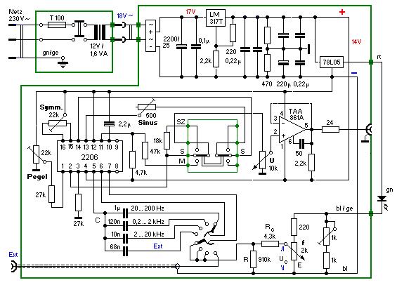

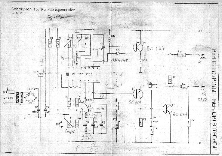

Also hier die Schaltung, die ich  mit gutem Gewissen "freigeben" kann.
von Tom (Gast)
Was passiert mit der "virtuellen Masse", wenn der Ausgang bei tiefen
Frequenzen kurzgeschlossen (oder mit 100 Ohm belastet) ist ?
von Wayne M. (vibra)
TAA 861, gibts den noch zu kaufen ?
Wegen der Virtuellen Masse hätte ich aber auch meine Bedenken , das
sollte man eleganter mit einem OP + 2 Tr. lösen , und ich vermisse
irgend was wie 600 oder 50 Ohm Ausgangsimpedanz .
Der Ausgang ist kurzschlussfest - dafür hab' ich den 24Ohm - Widerstand
drin (Ausgansspannung max. 1V effektiv - der OV verträgt lt. Datenblatt
max. 70 mA).
Aber gute Frage - ich muss nochmal mit "höherer Belastung" testen (also
meinetwegen 10Ohm). Könnte sein, dass es da ein bisschen Offset gibt...
Ist für die Anwendung aber irrelevant, ich will damit schließlich
Verstärkerschaltungen durchklingeln. <:-)
Wayne Monga schrieb:
> Ich hab ihn gefunden
> segor will 6 € fürs Stück
> TAA 861
>  OP +-10V/75mA TO Metall
>  Org.SIEMENS Rarität
Ja doch - den hatte ich halt gerade da 'rumliegen, aus irgend einer
uralten Schaltung ausgeschlachtet. <:-)

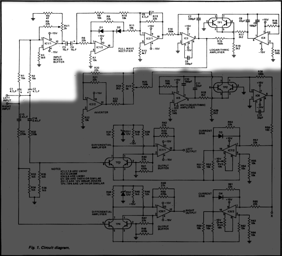

von Axel R. (Gast)
komisch - baue ich auch gerade (wieder mal).
Einen logamp und vollwellengleichrichter für die Amplitude
(Y-Auslenkung) und einen Antilog und XR2206 für die X-Auslenkung.
ALs Schaltung dient mir die hier:
Beitrag "AD8307 Log-Amp  mit Standard-OPV nachbilden?"
http://www.mikrocontroller.net/attachment/18228/log-amp.png
Axelr.

von Axel R. (Gast)
Ja, kenne ich. Ist aber alles andere als Temparaturstabil. Kannst
glauben - habe ich damals schon i.V. mit A277 probiert ;-))
edit: temperaturstabil
Der TAA861 ist - genau wie der bei Dir verbaute B861 oder B761 (intern
kompensiert) - ein OpenCollector. Da muss noch ein 2k2 gegen Plus ;-)),
jedenfalls war 2k2 beim B761 empfohlen gewesen...
Axel Rühl schrieb:
> Der TAA861 ist [...] ein OpenCollector. Da muss noch ein 2k2 gegen Plus
Der ist doch drin, lass' dich mal nicht täuschen: Dass Plus da unten
ist, liegt nur daran, dass ich das um den 2206 "drumrum gezeichnet"
habe. <:-)
von Axel R. (Gast)
Hartmut Kraus schrieb:
> habe. <:-)
ups - nicht gesehen -

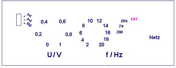

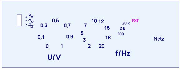

Ach ja - als Anhang der aktuelle Stand meines "Kunstwerks" <:-)
Sowas war das "Original" - Gehäuse:
http://www.amazon.de/gp/product/images/B00006JATG/ref=dp_otherviews_1?ie=UTF8&s=pc&img=1

Den in ein "maßgeschneidertes" Gehäuse 'reinschrauben (etwa anlog zum
Anhang, nur gaaaaaanz anders, soll schließlich ein Gitarrenamp werden,
nix HiFi  <:-), und noch so ein paar "Kleinigkeiten", um dem die ersten
Töne entlocken zu können, am besten gleich mit einer Gitarre dran...

Also jetzte s. Anhang: So wird's jetzt d'raufgepappt.
Für alle Gehäuse - "Eigendesigner":
- Frontplattenfolie weiß, selbstklebend
(Best. - Nr. bei Conrad: 53 25 76 - 36)
Lässt sich sogar mit einem Tintenstrahler wischfest bedrucken! Und klebt
nicht so "giftig" - also mal ein bisschen schief angesetzt, kann man
immer nochmal abziehen und korrigieren.
- Obendrauf noch eine (Klarsicht-) Laminatfolie
(Best. - Nr. bei Conrad: 52 88 70 - 36)
Da muss man allerdings beim Kleben etwas "geschickter" vorgehen, damit
man keine Luftblasen einschließt. <:-)
Wird also ein schnuckliges Kästchen, mit dem's Spaß machen soll zu
arbeiten - das ist ja wohl ein wesentlicher Faktor bei der ganzen Sache,
gelle?

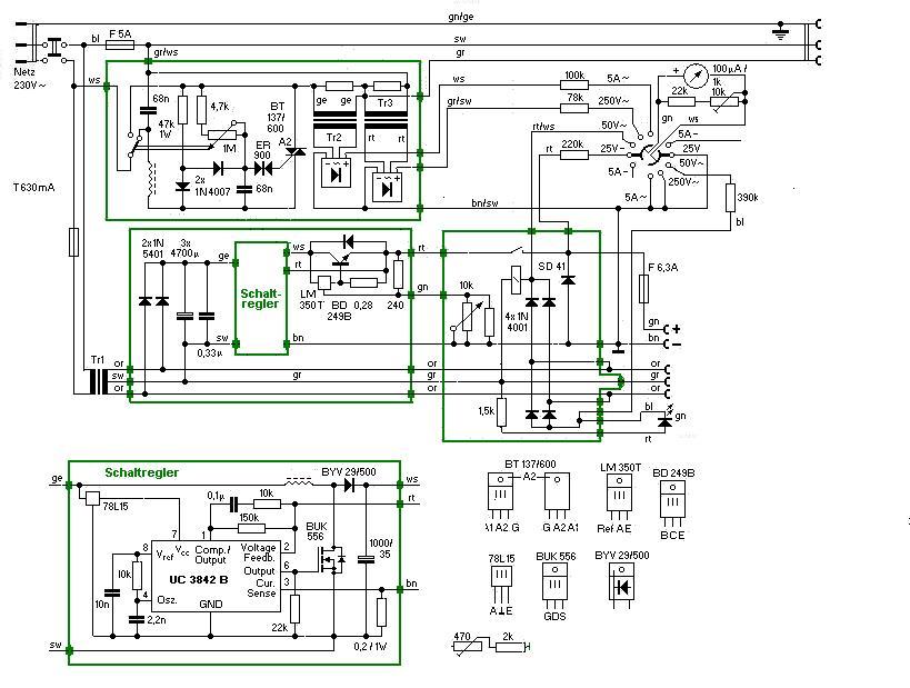

S. Anhang - Netzteile kann man halt nie genug haben - im Moment
funktioniert halt erst mal nur der Triac - Steller, da hängt mein
Lötkolben dran (der "große" mit 60W, der kleine 12V / 30W an einer "PWM
- Lötstation" mit einem 555 <:-)

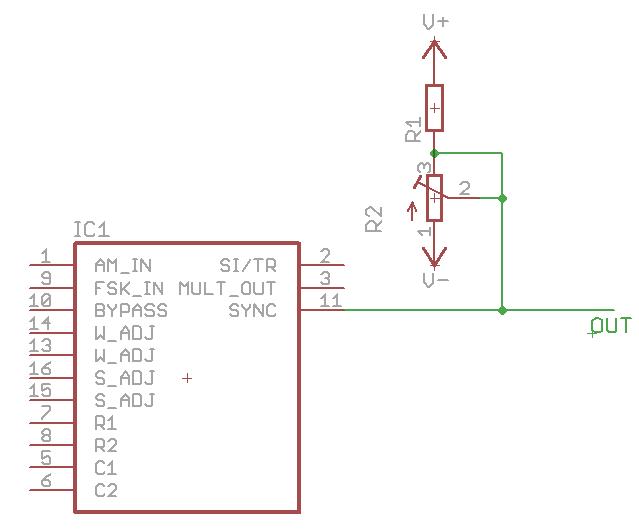

von Alex (Gast)
So noch eine letzte Frage:
Die Amplitude es Rechtecksignals ist ja nicht einstellbar.
Aber könnte man hier nicht mit einem einstellbaren Spng Teiler,
die Amplitude doch einstellbar machen?
Ich meine in etwa so, wie es in dem Schaltplan ist den ich angehängt
habe!
Durch die parasitären Kapazitäten ist die Flankensteilheit dabei
ziemlich schnell im Gesäß.
Nö, die ist so ziemlich 0 bis Uss.
Könnte man, aber immer bedenken, dass der Ausgang nur ein Open -
Collector - Transistor ist.
Und was meinst du, warum ich zwischen den 2206 und den OV einen
umschaltbaren Spannungsteiler (für Sinus - Dreieck - Rechteck) + Poti
'reingefummelt habe. <:-)
Hier mal die Schaltung des Bausatzes, die bei mir schon funktioniert
hatte, aber mehr schlecht als recht - naja, unsymmetrische
Betriebsspannung...
Aber vielleicht könnten die Verstärker noch von Interesse sein - hier
nochmal die Werte:
R2: 27k
R4: 3,3k
R5: 100k
R6: 27k
R7: 2,2k
R12: 4,7k
R13: 2,2k
R14: 47
C2: 1.000µF (naja - der dürfte die Ursache für den Gleichspannungsoffset
gewesen sein - nach dem Einschalten böse, ging dann fast auf Null, aber
nur fast. <:-)
C4: 100µF
D5: 1N4148
T1: BC307
T2, T3: BC237

von wodimkenner (Gast)
Hartmut, du Rindvieh:
T1 ist eine Konstanstromquelle, d.h, C1 wird mit konstantem Strom
geladen, das ergibt die gerade "Rampe". C1 einfach über einen Widerstand
laden - schon hast du die e- Funktion!

von Ulrich (Gast)
@Wigbert:
der TAA861 ist ein antiker OP. Wenn man da noch einen findet, gehört der
eher ins Museum als auf ein neue Schaltung.  Da kann man einen Erstztyp
nehmen und gut (besser) ist.
An dieser Stelle, wo ein bisschen NF zu verstärken ist, tut's qasi jeder
OV.

von diapos (Gast)
Zu diesem Beitrag muss ich mal einhaken:
Beitrag "Re: Funktionsgenerator mit XR2206"
So funktioniert's leider noch nicht so richtig. Bei der senkrechten
Rückflanke kommt der 2206 ganz schön in's Schleudern (wilde
Schwingungen).
