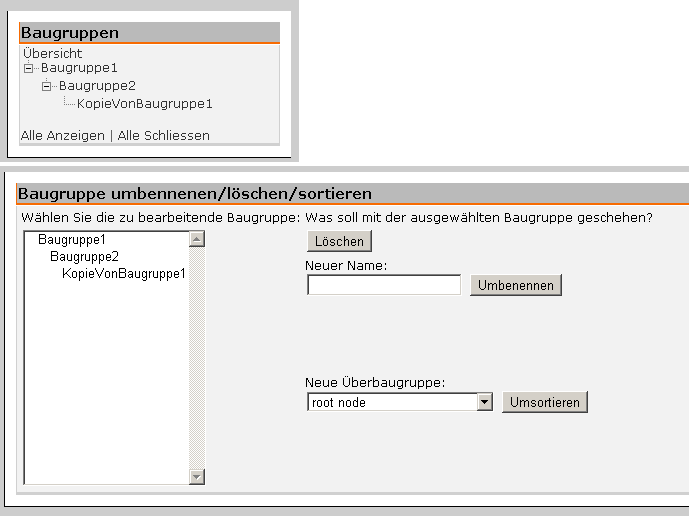

Was mich momentan aber noch etwas stört ist die Tatsache, dass man beim
anlegen eines neuen Teiles den Preis nicht angeben kann. Man muss ja
immer erst das Teil anlegen, Danach auf den entsprechenden Eintrag in
der Liste klicken, auf "Ändern" klicken, und kann erst dann den Preis
angeben.
Das wäre doch keine grosse Sache, das noch zu machen oder?

von Dennis L. (w124dennis)
Hallo Urban,
das dürfte einfach machbar sein, werde es mir am Wochenende mal
anschauen.
Gruß Dennis

Ein Problem ist mir aber gleich aufgefallen: Das Kopieren von Baugruppen
scheint nicht zu funktionieren. Es legt zwar die neue Baugruppe an,
allerdings enthält sie keine Artikel.

Hm das mit den Baugruppen geht bei mir komplett nicht ich kann zwar
Teile Adden aber sie werden nicht angezeigt auch mit ner komplett neu
aufgesetzten DB geht das nicht.
siehe: partdb.grautier.com
EDIT: hat sich erledigt geht seit heute morgen :P
von Gelöscht (kami89)
Also bei mir funktioniert das Kopieren von Baugruppen wirklich nicht,
aber vielleicht mach ich ja was falsch. Habe eine neue part-db
folgendermassen angelegt (in einer VM mit Ubuntu):
Die neuste Version herunterladen
sudo svn checkout http://part-db.googlecode.com/svn/trunk/ /var/www/part-db
in phpmyadmin einen neuen Benutzer "part-db" anlegen (ohne Passwort,
alle Rechte).
Dann eine neue Datenbank "part-db" anlegen, und die Datei
/var/www/part-db/readme/createtables-FOR-V0.2.1.sql wählen. Wird
erfolgreich Importiert.
Der Benutzer "part-db" bekommt alle Rechte an dieser datenbank (scheint
er automatisch zu bekommen?!)
mit
sudo gedit /var/www/part-db/config.php
 das Passwort auf "" setzen (löschen), speichern.
Und dann ausprobieren: Ein Footprint, ein Lagerort, ein Lieferant und
eine Baugruppe anlegen. Das Bauteil zur Baugruppe hinzufügen,
funktioniert wunderbar und wird auch so gespeichert. Klick auf
"Kopieren" --> Eine neue Baugruppe wird angelegt (KopieVon...), enthält
aber kein Bauteil.
Was könnte hier falsch gelaufen sein?
Ansonsten scheint alles zu funktionieren in part-db.
Ich verwende die offiziellen Ubuntu-Pakete, also
- apache 2.2.17
- php5-mysql 5.3.5
- mysql-server 5.1.54
OK also habe jetzt gerade nochmal die neuste Version installiert, und
das war Revision 242. Da geht das kopieren immer noch nicht.
Also ich muss sagen, ich habe allgemein nicht soo viel Ahnung von dem
Zeug (heisst: es ist schon möglich dass ich etwas falsch gemacht habe),
aber wenn doch sonst alles funktioniert sollte doch auch das Kopieren
gehen?
Gruss
Urban
- kopier Funktion sollte jetzt überall funktionieren (DB Fix)
- Neue Bauteile lassen sich jetzt gleich mit einem Preis versehen
Gruß Dennis

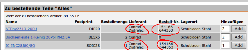

[Lagerort]
Name1: Footprint
Name2: Footprint
Namex: Footprint
sehe ich das richtig?
Sowas sollte sich machen lassen.
Grüße
b
von Björn G. (tueftler)
Ja, genau.
Evtl. noch die Produktbezeichnung falls man es braucht.
Wie man im Screenshot sieht wird die Schriftart angeglichen.
Björn

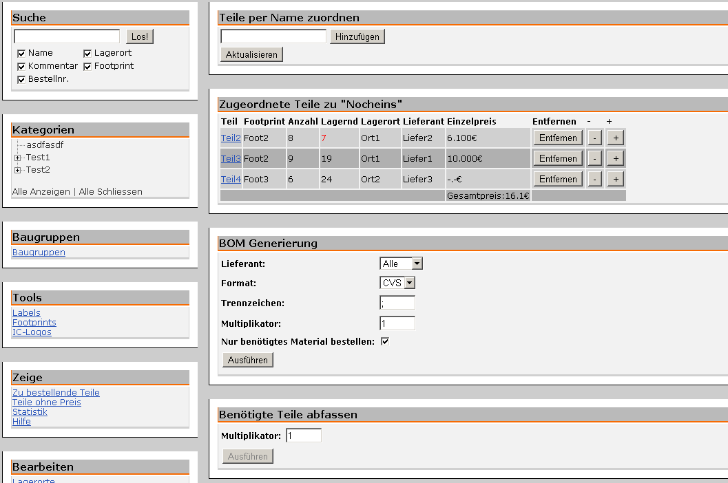

...und da bin ich auch schon wieder :-)
Jetzt wo ich schon ein paar Baugruppen angelegt habe, wirkt das Menü
doch schon langsam etwas überfüllt. Man stelle sich vor, da wird für
jede Baugruppe, die man "im Leben" so erstellt, ein Menüeintrag erzeugt.
Das gibt eine ganz schön lange Liste.
Daher mein Vorschlag: Kategorien für Baugruppen, inkl. aufklappbares
Menü, genau wie bei den Bauteilen. Wäre super wenn das klappt!
mfg
Urban
von K. J. (Gast)
Ja hab ich auch schon festgestellt, werde mich darum kümmern, finde eh
man müsste das ganze Menü mal überarbeiten langsam wird das recht groß,
ich setze das mal auf meine toodoliste.
heyy,
falls es dir was bringt, ich habe mich mal rangesetzt und mit copy&paste
und search&replace die Baugruppen umfunktioniert, so dass sie jetzt auch
hierarchisch eingeordnet werden können und ein Menü generiert wird.
Ich habe dabei die Datei "catmgr.php" Kopiert, und als "devmgr.php"
abgespeichert. Diese ersetzt nun die Datei "devices.php".
Der Link "Verwalten" ist jetzt unten bei "Bearbeiten" im Menü, mit dem
Namen "Baugruppen".
Das Datenbankupdate habe ich auch eingefügt, damit ein "parentnode" in
der Tabelle "devices" erzeugt wird.
Was noch fehlt: Beim Kopieren einer Baugruppe wird die Info "parentnode"
nicht in die neue Baugruppe übernommen, sie erscheint in der höchsten
Ebene im Menü. Ich wäre froh, wenn du das noch machen könntest.
Ich habe mir Mühe gegeben, aber ich kann nicht garantieren dass sonst
alles fehlerfrei ist. Wie ich schon erwähnte habe ich nahezu keinerlei
Erfahrung mit php, aber ein bisschen Rumkopieren geht auch ohne die
Erfahrung :-)
Bei mir scheint alles soweit zu funktionieren.
Ach ja, ich habe das Suchfeld links oben noch um 3 Stellen kürzer
gemacht. Das bewirkt bei mir, dass der Button "Los!" noch rechts neben
dem Suchfeld Platz hat, und das Menü wird wieder ein bisschen kürzer.
Ich weiss aber nicht ob das nicht stark vom Browser und der
Bildschirmauflösung abhängt, dann bringt das natürlich nichts wenn du
das auch so übernimmst.
mfg
ups, war schon spät gestern, da hab ich gar nicht gemerkt dass jetzt ja
die Baugruppen-Übersicht weg ist. Also die Seite wo man schön die Preise
aller Baugruppen sehen kann, das war natürlich nicht meine Absicht.
Mal schauen, vielleicht schaff ich es, die wieder einzubauen :-)

* Sobald man im Baugruppenmenü nun einen Eintrag anklickt, erscheinen
entweder die darin enthaltenen Teile, oder aber wenn diese Baugruppe
noch Unterbaugruppen besitzt, dann erscheint die Übersichtsseite, welche
dann die darin enthaltenen Unterbaugruppen auflistet.
Verstehst du wie ich das meine? Eventuell könnte man auch die Seite für
die Baugruppenübersicht und die Seite zum Bearbeiten der Baugruppen
(devmgr) als eine Seite Zusammenfassen.
Was meinst du dazu?

Zu den Baugruppen:
Jetzt mal ganz ober Krass wären noch Daten für die Baugruppe. So was wie
Schaltpläne, Anleitungen. Ein Foto für die Baugruppe wäre auch noch
nice!

Es wäre sowieso zu überlegen, das man zu jedem Bauteil statt Bilder +
Datenblattlinks sowas wie interne (png, jpg, gif, pdf) und externe
Dokumente (Links) macht. Das wäre eine Funktionalität die sich auch für
die Baugruppen verwenden läßt.
b

von b.r (Gast)
Hab den Patch mal eingebaut: revision 310
Da sind sicher noch ein paar kleine Bugs drin, sieht aber schon mal
nicht ganz schlecht aus.
b
b.r schrieb:
Jo, sieht gut aus!
Jetzt könnte man noch folgendes machen:
In der "nav.php" die funktion "build_devices_tree" so umbauen, dass nur
Baugruppen ohne Unterbaugruppen auf die Seite "devicesinfo.php"
verlinken. Baugruppen, welche noch Unterbaugruppen enthalten, sollen auf
die Seite "device.php" verlinken, mit einem Parameter für die device-ID.
In der "device.php" den SQL-Filter so abändern, dass nur noch Baugruppen
angezeicht werden, deren Parent-ID der übergebenen ID entsprechen und
keine weiteren Unterbaugruppen besitzen.
mfg

von b.r (Gast)
Ist drin. Revision 314.
Grüße
b
b.r schrieb:
> Grüße
> b
Wunderbar, danke!
Jetzt wär noch schön wenn beim Kopieren einer Baugruppe auch gleich die
Eigenschaft "parentnode" mitkopiert wird, damit diese Baugruppe auch
gleich in der gleichen Baugruppenkategorie erscheint.
Und hat das ein Grund, dass es unter "Bearbeiten" -> "Baugruppen" noch
ein Eintrag "Erstellen/Löschen" gibt? Erstellen und Löschen kann man ja
auch direkt unter "Bearbeiten" -> "Baugruppen".
Ach ja, und was meint ihr, wäre auf der Startseite nicht vielleicht ein
Link auf diesen Thread noch sinnvoll? Dann muss man nicht grossartig im
Internet suchen wenn man eine Frage stellen oder Änderungen vorschlagen
möchte.
mfg
Urban

Und nun schon die nächste Kleinigkeit. Auf der Seite "Teile ohne Preis"
wären noch Spalten für den Lieferanten und die Bestellnummer
wünschenswert, die braucht man ja um den Preis heraussuchen zu können.
Ich hab das mal selber gemacht, müsste man nur noch auf den SVN-Server
laden.
mfg
Urban
EDIT: Iregdwas ist da noch nicht ganz korrekt merke ich gerade, Bei
Teilen ohne Bestellnummer wird eine Null angezeigt in der Tabelle. Was
fehlt da noch?

von b.r (Gast)
> laden.
Revision 334 ;-)
Grüße
b
Ja, das mit den Footprints hatte ich auch schon im Kopf, dass man da
noch was ändern sollte.
Aber ich hatte auch schon lange eine andere Idee, die ich schon ein
paarmal hätte brauchen können. Und zwar habe ich eigentlich zwei
Lieferanten bei denen ich mein Zeug jeweils bestelle. Jetzt gibts
natürlich sehr viele Teile, die bei beiden Lieferanten erhältlich sind,
und es gibt Teile die nur einer der beiden Lieferanten hat.
So, und wenn ich jetzt dem Bauteil 1N4007 den Lieferanten A zugewiesen
habe und einem exotischen Bauteil den Lieferant B (weil nur B dieses
Teil im Sortiment hat), dann werden mir auf der Seite "Zu bestellende
Teile" zwei verschiedene Lieferanten angezeigt, obwohl eigentlich eine
Bestellung bei Lieferant B genügen würde (der hat natürlich auch 1N4007
im Sortiment).
Bei zwei zu bestellenden Teilen ist das ja kein Problem, aber wenn da
über 20 Teile in der Liste sind, ist das kaum mehr überschaubar.
Daher wäre es optimal wenn man jedem Bauteil mehrere Lieferanten und die
dazugehörigen Bestellnummern und Preise eintragen könnte. Schön wäre
natürlich wenn das ganze dynamisch ist, also die Anzahl der Lieferanten
nicht beschränkt ist. Damit es beim Ausrechnen von Gesamtpreisen usw.
kein Durcheinander gibt, könnte man das ja gleich machen wie bei den
Bildern, so dass man halt ein "Master-Lieferant" wählt und nur mit
diesem Preis wird dann auch gerechnet. Oder man nimmt den Durchschnitt
aller Preise, ist aber nicht zwingend nötig.
Wie das in der Tabelle "Zu bestellende Preise" aussehen könnte seht ihr
im Anhang. Ich fände das total geil wenn das so möglich wäre, da sieht
man dann sofort dass man das Teil bei Lieferant A wie auch bei B
bestellen könnte. Zusätzlich wär dann aber noch eine Spalte mit den
Preisen interessant, dann kann man auch gleich noch vergleichen welcher
Lieferant wieviel günstiger ist.
Mir ist klar dass das ein enormer Aufwand bedeutet. Aber würdet ihr
diese Funktion nicht auch als äusserst nützlich betrachten?
mfg
habe mal den Link zur Baugruppen Übersicht wieder in den Baum
hinzugefügt. Bei mir wurde der nämlich nicht angezeigt.
Dennis
von b.r (Gast)
Hmm. Dafür fehlt jetzt wieder die Kategorisierung:
@@ -41,7 +42,7 @@
                 $count_row    = mysql_fetch_array( $count_result);
                 $count        = $count_row['count'];
-                $target_url = ($count > 0) ? "','device.php?deviceid=" : "','deviceinfo.php?deviceid=";
+                $target_url = "','deviceinfo.php?deviceid=";
                 print "dev_tree.add(". smart_unescape( $d['id']) .",".
                     smart_unescape( $pid) .",'".
                     smart_unescape( $d['name']).
War das Absicht?
Grüße
b
Hm also bei mir nicht, siehe Anhang.
Für was sollte denn die device.php die deviceid brauchen??
Oder hab ich da was falsch verstanden???
Gruß Dennis
