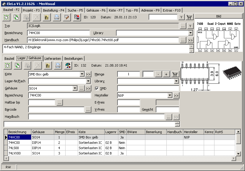

EleLa die Lagerverwaltung für Hobby bis hin zu kleinen Unternehmen. Die
Software arbeitet sehr schnell und ist leicht bedienbar. Selbst ungeübte
PC-User finden sich damit schnell zurecht und EleLa ist dennoch ein
mächtiges Tool das viele andere in den Schatten stellt.
- Bauteile, mit Gehäuse/Varianten, Lagerplätze
- Handbuch-Funktion um Datenblätter schneller zu finden
- Gehäuse
- Lagerplätze, Kisten, Boxen usw.
- mehrere Lieferanten, Hersteller, Staffelpreise
- Bestellungen / Bestellarchivierung
- Typunterscheidung / Kategorien
- Projektverwaltung, Produktion von Projekten
- Historie, auch von Projekten
- Wissens-Datenbank
- Suche
- Drucken, auch Etikette für Lagerfächer mit Barcode-Funktion
- Bilder, auch mehrere können nahezu jedem Eintrag hinterlegt werden.
- Export/Importfunktionen
- nahezu komplett über die Tastatur bedienbar
- Extras: Timer/Stoppuhr, Datumsanzeige, Taschenrechner,
  Widerstandsteiler, LM317/LM350, SMD Zahlencode
- Übersetzbar in andere Sprachen, derzeit Englisch verfügbar
- Hilfe-Datei über alle Funktionen
- Datenbankbasiert (Client/Server, MySQL, PostgreSQL und SQLite)
- Mehrbenutzertauglich dank Datenbanken
- USB-Stick tauglich
- Windows und Linux kombinierbar
- Freeware ohne Limit
- Über eine freiwillige Spende würde ich mich sehr freuen

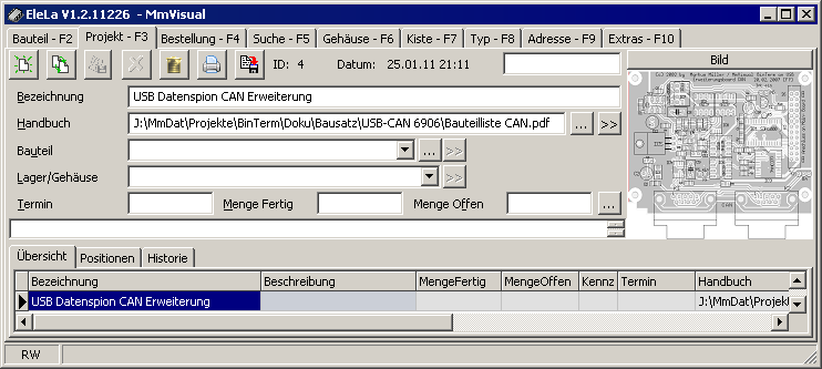

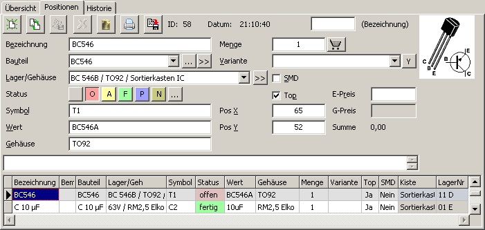

von Volkmar D. (volkmar)
Für die Import-Funktion von Bauteile-Listen für Projekte (Import CAD
CSV) gab es bisher keine direkte Unterstützung für Eagle. Ich habe nun
ein kleines ULP für Eagle geschrieben, welches die Daten im richtigen
Format in eine CSV-Datei schreibt.
Dazu die beiliegende Datei im ULP-Verzeichnis von Eagle abspeichern.
Dann die ULP von einem Board/Layout aus aufrufen. Die erzeugte CSV-Datei
kann dann in EleLa eingelesen werden.
Falls in den Namen ein Semikolon vorkommt, wird es durch ein Komma
ersetzt.
@Markus: Ich hatte probiert die Texte mit Anführungszeichen zu
umschließen, aber dann klappt der Import nicht richtig. Jeder Name wurde
in EleLa dann mit einem Anführungszeichen am Ende ergänzt.
von Markus M. (Firma: EleLa - www.elela.de) (mmvisual)
Hallo, vielen Dank!
Kannst Du so eine Eagle-Datei / CSV Datei posten?
Dann kann ich das testen. Ich hab kein Eagle.
Hallo Markus,
anbei 2 Dateien, einmal ohne (reverser.csv) und einmal mit
Anführungszeichen (reverser_with_quotes.csv)
Volkmar
Ich hab es angeschaut. Das Problem ist, dass ein Mischen von
Anführungszeichen nicht möglich ist:
Pos;Name;Wert;Gehäuse;PosX;PosY;Wo;Rotation;
1;"B1";"";"B-DIL";101600;190500;top;180;
Er erkennt anhand der Überschriftzeile welche Codierung verwendet wurde.
Daher sollte der Code so aussehen:
"Pos";"Name";"Wert";"Gehäuse";"PosX";"PosY";"Wo";"Rotation";
"1";"B1";"";"B-DIL";"101600";"190500";"top";"180";
Und dann geht es richtig.
Aber es geht auch einfacher:
Anstatt dem ; Zeichen als Trenner einfach das TAB-Zeichen Code 0x09
verwenden, dann braucht es auch keine " und die Semikolone sind dann
auch keine Trenner mehr.
Pos  Name  Wert  Gehäuse  PosX  PosY  Wo  Rotation
1  B1    B-DIL  101600  190500  top  180
Die Verwendung des TAB Zeichens ist sicherer und hat zudem den Vorteil
dass die nackte Textdatei im Texteditor besser lesbar ist.
Kannst Du das elela.ulp so abändern?
Dann würde ich das mit in die Hilfe aufnehmen.
Ein Dynamisches erkennen welcher Trenner in einer Zeile gerade drin ist
halte ich für zu unsicher, daher müssen die Trenner einheitlich und in
der Kopfzeile der Tabelle stehen.
Hallo Markus,
kein Problem. Habe den Trenner auf TAB umgestellt. Falls dennoch in den
Texten Tabs vorkommen, werden diese durch Leerzeichen ersetzt.
Du kannst das elela.ulp auch gerne in Dein Download-Paket mitaufnehmen
(wenn Du möchtest).
Eine Frage hätte ich noch zum Import an sich: Wenn ich nach dem Import
die Bauteile den einzelnen Positionen zuweise, dann werden die Attribute
Wert und Gehäuse durch das neue Bauteil überschrieben. Diese Werte
stehen aber auch schon in den anderen Attributen
Bezeichnung,Bauteil,Lager/Gehäuse. Würde es nicht Sinn machen die Werte
und Gehäuse aus dem Import zu behalten, damit man leichter
Inkonsistenzen hinterher noch sehen kann? Nach dem Motto: Originalwert
und Ersatzwert?
Volkmar
Hallo Volkmar,
Vielen Dank, ich hab das in die Hilfe mit aufgenommen. Jeder der was
importieren will findet die Datei als ZIP-Download direkt in der Hilfe
und auch eine kleine Beschreibung dabei. Schaue es dir mal an, ob da was
fehlt.
Ich habe extra so programmiert dass die Werte automatisch mit denen aus
EleLa überschrieben werden, denn in EleLa steht meist noch etwas mehr
drin, also eine genauere Typ-Bezeichnung.

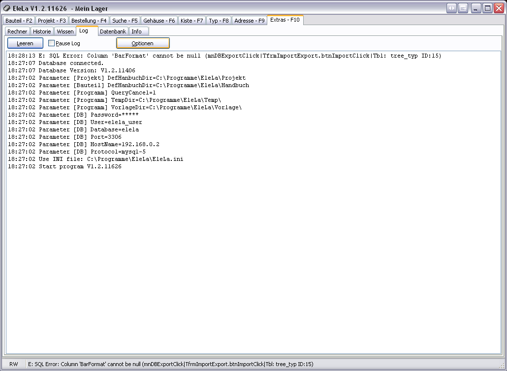

von Tobias F. (coldtobi)
Hallo Markus,
also irgendwas passt nicht mit dem Linux-Support ;-(
19:19:49 Error: Cannot open database! SQL Error: You have an error in
your SQL syntax; check the manual that corresponds to your MySQL server
version
kommt immer wenn man das installierte EleLa startet. Egal was für ein
DB-Backend... (getestet habe ich sqlite und mysql)
Wenn man es local ( .EleLa ) startet, dann klappt es.
(Wahrscheinlich related: MySQL DB-Update hat auch erstmal nicht
geklappt, erst dann wenn man es wieder local startet )
Kanns es damit zusammenhängen:
19:19:33 E: Unable to create file "/etc/EleLa.ini" (FormCreate)
Warum versucht eigentlich EleLa seine Config zu schreiben, auch wenn man
daran nichts geändert hat?
Log:
version for the right syntax to use near '' at line 1 (qCase)
19:19:49 Database Version: V1.2.11406
19:19:34 Error: Cannot open database! SQL Error: You have an error in
19:19:34 Database Version: V1.2.11406
19:19:33 Parameter [Linux] FontHeight=10
19:19:33 Parameter [Linux] ComboItemHeight=9
19:19:33 Parameter [Projekt]
DefHanbuchDir=/mnt/thecus_unenc/elela/projekte
19:19:33 Parameter [Bauteil]
DefHanbuchDir=/mnt/thecus_unenc/elela/datenblaetter
19:19:33 Parameter [Programm] TempDir=/usr/bin/
VorlageDir=/home/tobi/EleLA/EleLa_new/Vorlage/
19:19:33 Parameter [DB] Password=*****
19:19:33 Parameter [DB] User=elela
19:19:33 Parameter [DB] Database=elela
19:19:33 Parameter [DB] Port=3306
19:19:33 Parameter [DB] HostName=thecus
19:19:33 Parameter [DB] Protocol=mysql-5
19:19:33 Use INI file: /etc/EleLa.ini
19:19:33 Start program V1.2.11626
Update:
ein strace auf EleLa zeigt mir folgendes:
open("/etc/EleLa.ini", O_RDWR|O_CREAT|O_TRUNC|O_LARGEFILE, 0666) = -1
EACCES (Permission denied)
close(-1)                               = -1 EBADF (Bad file descriptor)
write(1, "TApplication.HandleException Una"..., 68) = 68
write(1, "  Stack trace:\n", 15)        = 15
Sieht also so aus, als wenn Du /etc/EleLa.ini öffnest, was schief geht,
jedoch dies nicht sauber abfrägst, da du danach ein close() mit dem
schlechten file descriptor machst...
k.A ob dies das Problem ist ...
Ich schaus mir mal weiter an...
Die Queries kommen wohl irgendwie nicht komplett an....
Wenn "installiert" gestartet
110702 19:47:30     5 Connect   elela@moria.loewenhoehle.ip on elela
                    5 Query     SELECT ValText FROM param WHERE ParNr=1
                    5 Query     SHOW TABLES FROM elela LIKE 'param'
                    5 Query     SHOW COLUMNS FROM elela.param LIKE '%'
                    5 Query     SELECT * FROM adr
ORDER BY Bezeichnung
                    5 Query     SHOW TABLES FROM elela LIKE 'adr'
                    5 Query     SHOW COLUMNS FROM elela.adr LIKE '%'
                    5 Query     SELECT ID, Bezeichnung FROM adr ORDER BY
Bezeichnung
Bezeichnung
                    5 Quit
Wenn "local gestartet"
110702 19:46:53     4 Connect   elela@moria.loewenhoehle.ip on elela
                    4 Query     SELECT ValText FROM param WHERE ParNr=1
                    4 Query     SHOW TABLES FROM elela LIKE 'param'
                    4 Query     SHOW COLUMNS FROM elela.param LIKE '%'
                    4 Query     SELECT * FROM adr
                    4 Query     SHOW TABLES FROM elela LIKE 'adr'
                    4 Query     SHOW COLUMNS FROM elela.adr LIKE '%'
                    4 Query     SELECT ID, Bezeichnung FROM adr ORDER BY

von Martin S. (mstahl)
Ich habe mir EleLa heute auch mal angesehen und denke das Programm ist
genau das was ich suche. Danke schonmal dafür!
Habe zunächst etwas "Grundlagenforschung" mit der SQLite Variante
betrieben, funktioniert einwandfrei.
Da ich ebenfalls mit mehreren PCs arbeite ist natürlich die MySQL
Variante deutlich besser geeigent. Außerdem habe ich sowieso schon einen
MySQL Server laufen. Also schnell eine neue Datenbank erzeugt und ein
Import mit der Datei "elela_MySWL_Start.sql" gemacht. Nun startet EleLa
auch, und die Datenbankverbindung steht. Soweit also alles in Butter.
Beim Imoprt der vorgefertigen Daten aus "EleLa.sq3" tritt nun aber ein
Fehler auf, den ich bisher nicht lösen konnte. Ein Screenshot vom Log
habe ich angehängt. EleLa läuft bei mir auf WinXP SP3.
Wäre super wenn jemand eine Lösung weiß. Danke im Vorraus.
Martin
So, der Fehler ist gefunden. In der Datenbank steht das Feld BarFormat
in der Tabelle tree_typ nach dem Importskript auf NOT NULL. Habe das
jetzt mal händisch NULL zugelassen, dann läufts mit dem Importieren der
vorgefertigten Daten. Müsste wohl noch in der Datei
"elela_MySQL_Start.sql" angepasst werden.
Martin
Das löst AFAIK nur das Symptom. Wenn das Programm keine NULL-Werte
verarbeiten kann, dann darfst du die auch nicht zulassen in der
Datenbank.
Vielen Dank für den Hinweis.
Ich habs geändert, anbei die korrigierten Dateien.
Die in EleLa integrierte Update-Funktion macht das richtig, also alle
die bereits EleLa und eine SQL Datenbank nutzen haben keine Probleme.
@Simon K:
NULL ist in diesem Feld richtig, es war ein Copy/Paste Fehler
meinerseits, da ich die Scripte immer von Hand nachziehe.

Eine Frage: kann man, wenn man Bauteile und Projekte eingegeben hat,
sich anzeigen lassen für wieviele Projekte die Bauteile noch reichen?
Das ist für mich ein must-have.
Ansonsten vielen Dank dafür, da steckt bestimmt so einige Arbeit drin.
Gruß,
Jurij
Ja.
Siehe Funktion "Menge Offen" und der "..." Taste neben dem Feld. Mehr
steht in der Hilfe beschrieben.
von X. Y. (jtr)
Danke für die Info. Arbeite mich gerade rein...
Funktioniert das auch für abhängige Projekte?
Falls z.B. A aus x und y besteht und C aus A und B, wird die benötigte
Menge x und y gezählt?
Gruß,
Jurij
Nein, eine Planung der Bauteile ist nicht enthalten.
Ich schreibe das auf, dass anhand der "Menge Offen" aus allen Projekten
gerechnet wird.
PS: Derzeit ist eine Komplettberechnung der Mengen nicht möglich, da die
Info der Bestückungsvariante nicht gespeichert wird.
von X. Y. (jtr)
Ist das für absehbare Zeit geplant? Ich fände es ja am Besten wenn man
zu jedem Produkt noch eine Unterseite Variationen hätte, wo man für jede
Variante die passenden Bauteile auswählen könnte. Wäre aber
wahrscheinlich eine Extratabelle erforderlich...
Alternativ (und bestimmt mit weit weniger Aufwand) wäre es schön wenn
man Produkte inkl. der Bauteile duplizieren könnte, dann kann man die
Varianten als eigene Produkte verwalten.
Habe auch einen kleinen Bug gefunden: fügt man in die Spalte für den
E-Preis per Strg-V eine Zahl mit einem Punkt ein, gerät das Programm
darüber irgendwie durcheinander...
Gruß,
Jurij
Das Projekt kann mit Bauteile, aber ohne Historie kopiert werden:
Bei Projekt, Rechtsklick auf Taste "Kopiere Datensatz", dann erscheint
ein Popup-Menü mit "Kopiere mit Positionen". (Das geht auch bei Bauteil
um Bauteile mit Lager/Gehäuse kopieren zu können.)
Wenn man als E-Preis eine falsche Zahl eingibt, dann erscheint die
Fehlermeldung beim Speichern in der Statuszeile:
>>22:29:20 E: "0.03" is not a valid float
Dann braucht man nur noch den Punkt in , ändern, dann geht das
Speichern.
Ob jetzt ein Punkt oder ein Komma der Dezimaltrenner ist, ist Abhängig
von den Ländereinstellungen des Betriebssystems.
In jeder Projektposition können als Variante mehrere eingegeben werden,
die mit dem Strich "|" getrennt werden.
Somit kann z.B. R2 als Variante "VarA|VarB|VarC" aktiv sein.
Ob das Bauteil jetzt oben oder unten bestückt wird kann mit dem Häkchen
"Top" parametriert werden.
Ich hab das mal aufgeschrieben, aber mir fehlt noch die zündende Idee
wie ich diese Bauteile am gescheitesten als Reservierung vormerke.
Ein extra Tabelle wollte ich jetzt nicht anlegen, hingegen zusätzliche
Spalten wäre Denkbar. Ideen sind gerne willkommen.

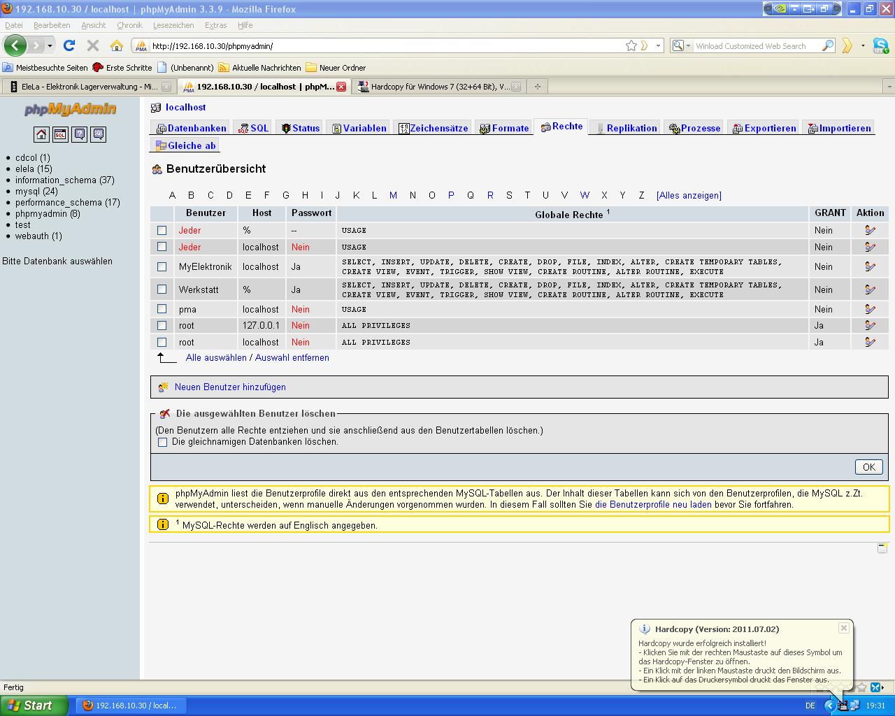

Ich habe damals hier schon mal aufgeschrieben wie man das einrichtet:
Beitrag "Re: Elektronik Lager und die vielen Kisten (Verwaltung)"
Derzeit verwende ich nicht XAMPP sondern den USB-Webserver von:
www.usbwebserver.net
Der Vorteil:
- Lauft auch auf einem USB Stick
- Einfache EXE startet/beendet den Apache/MySQL
- Somit kein Dienst
- Ich habe die Exe in den Autostart genommen, somit geht die sofort an.
Nachteil:
- Nicht als Server-Installation verwendbar, da kein Dienst
- Keine Import-Funktion unter phpMyAdmin. Ich hab auch noch nicht
herausgefunden wie man die aktiviert.
Ich hatte früher das XAMPP Paket und heute das USB-Webserver Paket am
laufen und beide funktionieren.
Es muss irgend was mit den Rechten sein. Der Benutzername MyElektronik
kann auch mit dem gleichen Passwort als Host % angelegt werden.
Den gleichen Fehler habe ich jetzt auch. Habe auch schon die von Dir am
03.07.2011 19:15 gepostete Datei herunter geladen. Mit der dort
angegebenen Dateiendung .sql funktionierte der Import nicht (Windows
XP-Rechner). Ich habe dann die Datei 'zu Fuss' mit der Endung sq3
versehen. Der Import hat aber dann doch wieder mit einer Fehlermeldung
abgebrochen.
19:37:18 E: SQL Error: file is encrypted or is not a database
(mnDBExportClick|TfrmImportExport.btnImportClick|TblDel:
param|TfrmImportExport.GetCount|TableExists:wissen)
19:36:51 Database connected.
19:36:51 New Database Version: V1.2.11406
19:36:51 Update 28 der Datenbank erfolgreich abgeschlossen.
19:36:51 CreateNewField (historie,Adr_ID,INTEGER)
Ich scheine einfach zu blöde dafür zu sein (-;
Was habe ich denn nun schon wieder falsch gemacht?
Könntest Du mir bitte noch einmal weiter helfen?
Vielen Dank.
Und viele Grüsse.
Uwe
Nein, das geht anders. Die SQL Datei darf nicht in SQ3 umbenannt werden.
Die SQL Datei ist ein SQL-Script und die SQ3 Datei eine SQLite
Datenbank.
Also entweder das mit phpMyAdmin machen wie hier beschrieben:
Beitrag "Re: EleLa - Elektronik Lagerverwaltung"
Oder die Datenbank mittels phpMyAdmin löschen und erneut mit diesem
Script von hier:
aufbauen. (Und der Installationsanleitung)
Danach geht auch die Import-Funktion richtig. (Extras > Datenbank >
Import/Export)

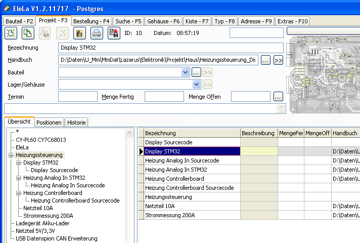

Anbei die V1.2.11715 zum Test.
- Jetzt sollte es keine Probleme mehr geben wenn Umlaute im Verzeichnis
sind.
- Bei Projekt "Prüfe Menge für Produktion" wird nun auch die maximal
mögliche Anzahl für eine Produktion je Position gezeigt.
- Dies ist nur eine Test-Version, da wegen den Umlauten einiges geändert
werden musste. Die Programmierumgebung unterstützt leider noch nicht
überall UTF8 Codierung, daher musste ich einiges selbst umproggen.
@Volkmar Dierkes
Bitte mal testen und Rückmeldung

Hallo Markus,
funktioniert einwandfrei, Danke! Wenn man jetzt noch nach den einzelnen
Spalten in diesem Fenster sortieren könnte, das wäre optimal. Oder habe
ich das nur nicht gefunden?
Gruß,
Jurij
>Wenn man jetzt noch nach den einzelnen Spalten in diesem Fenster sortieren
>könnte, das wäre optimal. Oder habe ich das nur nicht gefunden?
Anbei V1.2.11716. Da hat sich mit der Zeit ein Bug eingeschlichen. Die
Spalten-Sortieren-Routine ist ja nur einmal für alle Tabellen
programmiert.
Jetzt tut es wieder, Klick auf Spaltentitel.

Anbei die Version V1.2.11717 zum Test mit:
Nun hab ich endlich die Projektverwaltung komplettiert. Ich hab es in
der Datenbank schon vor einem halben Jahr vorgesehen.
In der Projektübersicht ist nun ein Projektbaum, in dem können die
Projekte eingeordnet werden. (Siehe Bild)
Die Funktionen:
- Auswahl im Baum begrenzt die Tabellenansicht auf den Eintrag + alle
Untereinträge. Der Baumeintrag "*" zeigt alle Projekte.
- Strg + Drag&Drop aus der Tabelle kann so ein Projekt im Baum als
Unterprojekt einem Projekt zugeordnet werden. Wenn das Projekt dem "*"
Eintrag zugeschoben wird, so ist es wieder ein Haupteintrag.
- Strg + Drag&Drop aus dem Baum kann ganze Einträge samt Untereinträge
verschieben.
- Es sind beliebig viele Untereinträge möglich.
- Shift + Tabellenklick öffnet den Baum für den Projekteintrag, somit
findet man schneller das Projekt im Baum
Der Drag&Drop wurde extra so programmiert, dass erst die Strg-Taste
gedrückt werden muss, dann kann mit der Maus geschoben werden, damit
kann man nicht "zufällig" ein Projekt verschieben.

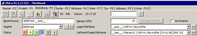

Anbei die Version V1.2.11722 zum Test.
Einige kleine Neuerungen, z.B.
- Statistik
- Übernehmen EPreise in Projekt (Funktion)
- Mehr Felder in der Typ-Ansicht
- Details sind in der Hilfe beschrieben
Mehr steht in der Updatebeschreibung.PDF
Bitte Testen und Rückmeldung
von X. Y. (jtr)
ein kleiner kosmetischer Verbesserungsvorschlag: das Eingabefeld bei
Bestellung nimmt VPEs entgegen, nicht einzelne Stückzahlen, das sollte
beistehen ("VPE" hinter dem Feld oder so), ich hatte Stückzahlen
eingegeben und mich nach der Übernahme ins Lager gewundert das ich
plötzlich so viele Millionen Bauteile habe ;)
Gruß,
Jurij
Sowas?
von X. Y. (jtr)
Ja, genau so. Ganz schick wäre natürlich wenn da gleich der Wert steht,
z.B. (VPE = 1000St.)
Gruß,
Jurij
Gibt's schon.
Lieferant-Lager-Gehäuse

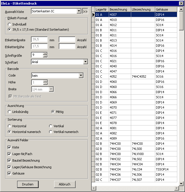

Anbei die Version V1.2.11728 zum Test.
Neu: Etikettendruck kann nun auch Einlegeblätter für Boxen drucken. Dazu
kann eine Anzahl von Fächer für Breite/Höhe definiert und die Sortierung
auf Horizontal/Vetikal Numerisch umgestellt werden. Dann muss allerdings
als LagerNr/Fach eine Zahl drin stehen.
Somit erkennt EleLa Lücken in der Nummerierung und lässt diese eine
Fachposition im Ausdruck leer.
Mehr dazu in der Hilfe (mit im ZIP).
Das ganze wird langsam etwas komplex, daher schreiben wenn was unklar
ist, dann muss ich die Hilfe etwas anders/verständlicher beschrieben.
von Björn G. (tueftler)
Hi Markus.
Funktioniert einwandfrei :)
Vielen Dank für die gute Kooperation!
Güße,
Björn
Hallo Markus,
folgende Situation:
ich habe ein Bauteil definiert, Bezeichnung "C 10µF"
Zu diesem gibt es 2 Typen mit diesen Bezeichnungen: "C 10µF 16V" und "C
10µF 16V Tantal".
Wenn ich nun bei z.B. dem zweiten Type auf den Warenkorb klicke um das
Bauteil in den Bestellvorschlag zu übernehmen, hätte ich eigentlich
erwartet daß dort unter Bezeichnung nun "C 10µF 16V Tantal" steht.
Stattdessen steht dort aber "C 10µF C 10µF 16V Tantal". Das heißt beide
Bezeichnungen tauchen dort (ohne Trenner) auf.
Soll das so sein? Falls ja, mache ich woanders was falsch?
Volkmar
Ja, EleLa kombiniert diese Texte, denn irgend eine möglichst sinnvolle
Bezeichnung sollte in der Bestell-Ansicht drin stehen.
Die Bezeichnung in der Bestellung kann jederzeit von Hand auch
abgeändert werden.
Unter "Lager/Gehäuse" in der Bezeichnung einfach das "C 10µF " weg
lassen.
Bei mir steht in der Bezeichnung vom Lager/Gehäuse Eintrag nur noch die
Spannung drin.
Ich habe EleLa und die Warenkorb-Tasten Funktion jetzt so umgestellt,
dass der doppelte Text nicht mehr als Bezeichnung in der Bestellung drin
steht.
Beispiel:
Bauteil: 4011
Lager/Gehäuse: 74HC4011
Daraus die Bestell-Bezeichnung: 74HC4011
Vorher machte EleLa das: 4011 74HC4011
Und jetzt sieht das schöner aus.

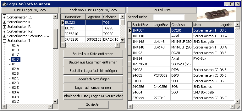

Das folgende hatte ich schonmal im alten Thread geschrieben, der Fehler
existiert immer noch:
Die Spalten im Fenster "Lager-Nr/Fach tauschen" kann man nicht in der
Breite einstellen. Der Mauszeiger verändert sich zwar, aber es passiert
nichts, bzw. wenn man die linke Maustaste drückt kommt ein "Nicht
möglich"-Zeiger.
Wenn die Bezeichnungen länger werden, kann man sie nicht mehr
unterscheiden.
Volkmar
Siehe Hilfe unter "Drag & Drop:", Hilfe-Seite "Bauteile in Kiste/Fach
verwalten".

von Volker W. (volker_w)
So ich bin die Anleitung durchgegegangen und ich (zumindes) den letzen
Punkt des Imports nicht durchführen. Im Log steht dazu folgende
Fehlermeldung (den Rest hab ich abgeschnitten)
12:25:31 E: None of the dynamic libraries can be found: libmysql51.dll,
libmysql50.dll, libmysql.dll
(btnKonfigClick|TfrmKonfig.FormCreate|TfrmKonfig.ReadIni)
12:24:47 E: None of the dynamic libraries can be found: libmysql51.dll,
libmysql50.dll, libmysql.dll (pgMainChange)
12:24:27 E: None of the dynamic libraries can be found: libmysql51.dll,
libmysql50.dll, libmysql.dll (pgExtraChange)
12:24:26 E: None of the dynamic libraries can be found: libmysql51.dll,
12:24:12 E: None of the dynamic libraries can be found: libmysql51.dll,
12:24:02 E: None of the dynamic libraries can be found: libmysql51.dll,
libmysql50.dll, libmysql.dll (btnDebugOeffnenClick)
12:23:54 Error: Cannot open database! None of the dynamic libraries can
be found: libmysql51.dll, libmysql50.dll, libmysql.dll (DB-Connect)
12:23:39 Error: Cannot open database! None of the dynamic libraries can

Nun hat sich die Fehlermeldung (nach kompl.Neuinstallation von XAMMP udn
Elela geändert :
14:33:39 Error: Cannot open database! SQL Error: Access denied for user
'MyElektronik'@'localhost' (using password: YES) (DB-Connect)
14:33:24 Error: Cannot open database! SQL Error: Access denied for user
14:33:23 E: SQL Error: Access denied for user 'MyElektronik'@'localhost'
(using password: YES) (pgMainChange)
14:33:09 Error: Cannot open database! SQL Error: Access denied for user
14:33:09 Parameter [Projekt] DefHanbuchDir=D:\Programme\EleLa\Projekt
kann ich hier etwas machen ?
Ist der User angelegt?
Unter "Extras F10" > "Log" > "Optionen"
öffnet der Dialog "Konfiguration"
Kann unter "Datenbank" mit "Teste Verbindung" der Verbindungsaufbau
überprüft werden. Wenn hier die richtigen Parameter drin stehen, dann
wird das Feld rechts grün.
Ansonsten unter MySQL (phpMyAdmin):
- Rechte vergeben
- SQL-Script importieren.
die Daten haben gestimmt, laut Handbuchanleitung,
Neuimport der elela_NySQL_Start.sgl hat auch keinen weiteren Erfolg
gehabt (Abschalten der Firewall auch nicht)
Port 3306 ist dort genannt. ist das ok ?
Nachtrag: ich habe die neueste Version von XAMMP (win 32 -ich habe XP-
1.7.4 VC6)gezogen, sollte ic auf eine ältere evtl. umsteigen ?
ok. Das werde ich mal separat probieren.
Denn:
nach der geschätzt siebten Installation von XAMMP und Elela hat es nun
geklappt.  genau kann ich nicht sagen, warum, ich hier die "local"
Version probiert (aber auch zum zweiten Mal). Die übrigen die nicht
liefen unter "Jeder Host".
nach einmaligem Ändern der INI-Datei in einen "falschen Benutzer
"MyElektronic" , und Zurückändern auf "MyElektronik" geht es jetzt, alle
ausgegrauten Symbole, wie z.B. Import, lassen sich jetzt anklicken.
Nochmals Dank für die zahlreichen Vorschläge !

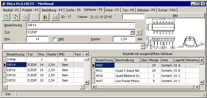

Wieder eine neue Version V1.2.11808 zum Testen.
Details in der Updatebeschreibung.pdf
Das Highlight: Gehäuse können nun zwischen Freunden ausgetauscht werden,
die Import/Export Funktion mit einer zweiten EleLa Datenbank. (Mehr
steht in der Updatebeschreibung und siehe Bild).
Intern wurde wegen Dateinamen / INI-Datei einiges geändert, so dass
jetzt auch Umlaute in den Dateinamen möglich sind. Auch kann ab jetzt
die INI-Datei in UTF8 Format gespeichert werden, es benötigt dazu ein
extra Parameter, siehe Updatebeschreibung.
Einzelner Wissens-Eintrag druckbar, Vorlage "Wissen_1.htm" mit im ZIP.
Und noch einiges mehr...
Das Gehäuse Bild anstatt dem Bauteil Bild zeige ich noch nicht, ich habe
vor eine Art "Galerieansicht" zu programmieren, ist aber ein größerer
Aufwand. (Siehe letzte Postings weiter oben.)
