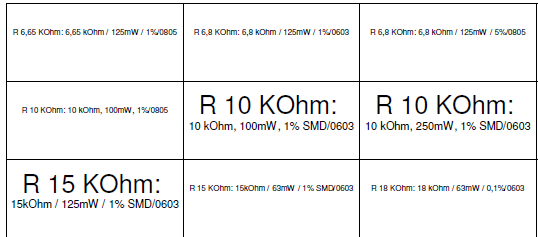

von stromflo (Gast)

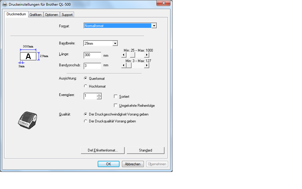

Hallo Markus,
habe mal eine kurze Frage bezüglich Etiketten.
Bin da nicht mehr ganz auf den laufenden was die neueste Version da
kann....
Bei Pollin gibt es gerade einen recht günstigen Etikettendrucker.
http://www.pollin.de/shop/dt/Mjc1ODgyOTk-/Computer_und_Zubehoer/Hardware/Drucker_Scanner_Zubehoer/Etikettendrucker_BROTHER_QL_500BS.html
Meine eigentliche Frage ist nun, wird dieser Etikettendruck von ELELA
unterstützt?
Interessant für mich wären vor allem die Etiketten:
Breite 12mm (Endlosetikett)
Mehrzweck Etiketten 17x54mm
Gruß Flo

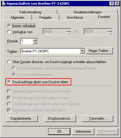

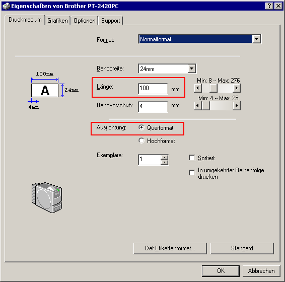

von Markus M. (Firma: EleLa - www.elela.de) (mmvisual)
Ich habe ein "Brother PT-2420PC", der ist zwar schon etwas älter, aber
damit konnte ich was drucken. Siehe Bilder.
Aber Vorsicht! Wenn man ein Sortierkasten Druckt, dann wird das Band
schnell leer und es wird teuer.

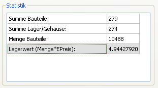

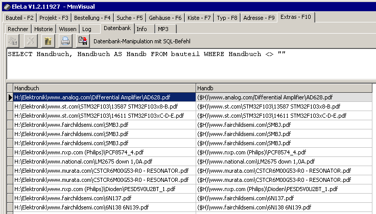

ich habe eine Frage zu SQL, vielleicht kannst Du mir helfen. Ich möchte
gerne in der Statistik unter Info mir das letzte Änderungsdatum anzeigen
lassen. Dazu muß ich aber über alle Tabellen das Maximum finden, und das
bekomme ich nicht hin. Hast Du da eine Idee?
Volkmar
Sowas (und noch die anderen Tabellen rein nehmen):
SELECT MAX(AendDatum) FROM bauteil
UNION
SELECT MAX(AendDatum) FROM bauteiladr
UNION
SELECT MAX(AendDatum) FROM bauteillager
UNION
SELECT MAX(AendDatum) FROM bestellen
UNION
SELECT MAX(AendDatum) FROM projekt
UNION
SELECT MAX(AendDatum) FROM projektpos
ORDER BY 1 DESC
LIMIT 0, 1
(Getestet mit MySQL, sollte auch unter SQLite gehen)
Den Bug hab ich aufgeschrieben.
von Volkmar D. (volkmar)
Super, funktioniert. Ich hatte das mit dem Order By nicht hinbekommen.
Baue ich gleich ein.

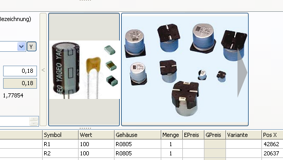

von Stefan M. (stefan_m34)
Hallo Markus
kannst Du mir nen Link schicken von den Wiederstands Bildchen, ich
möchte gerne jedem Wiederstand sein eigenes Bild geben. In der Datei ist
immer nur der 470 er drin.
LG
stefan
Hallo Markus
gleich noch ne Frage wie ist das in POorojekten mit Variante zu
verstehen.
LG
Stefan
Das Bild ist unter "Typ-F8" unter "Widerstand" hinterlegt. Von da kannst
du es in die Zwischenablage kopieren und manuell bearbeiten.
Dieses eine Bild wird bei jedem Widerstand angezeigt, da bei den
Widerständen kein Bild hinterlegt ist wird dieses Typ-Bild gezeigt.
Natürlich kann man jedem Widerstand ein eigenes Bild unter Bauteile
zuordnen, kostet aber viel Speicherplatz in der Datenbank.

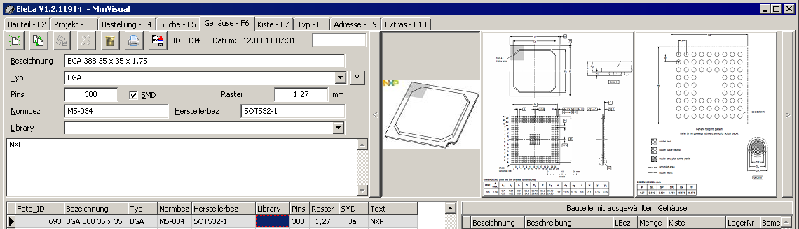

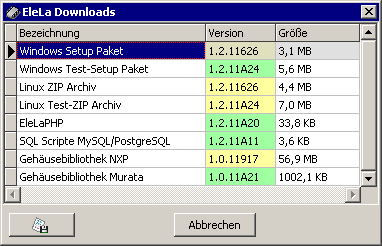

PS: Demnächst gibt es die Gehäusezeichnungen von NXP bei mir zum
Downlaod, die hat alle Thilo in EleLa einkopiert.

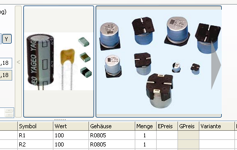

Hallo Markus
wie findest Du das Bildchen,
ich werde die Bilder selbst machen.
Die Bilder werde ich Dir nach und nach bereitstellen.
LG
Stefan
Und jetzt mit Bild
Ich hab das mal ein wenig nach bearbeitet.
- Widerstand umgedreht, dann passen auch die Farbringe
- Verkleinert, dann braucht es nur noch halb so viel Platz.
- Die SMD Chipcodierung wäre nicht schlecht.
Ich würde eher sowas machen wie Bild2.png, denn:
- Die Farben kann man einfach mit einem Zeichenprogramm füllen, ohne
Foto zu machen
- braucht weniger Speicherplatz
Rein nehmen in die Start-Datenbank würde ich das nicht, denn diese
Bilder sind nicht so wichtig und machen das Setup-Paket nur unnötig
dick.

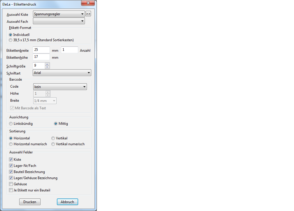

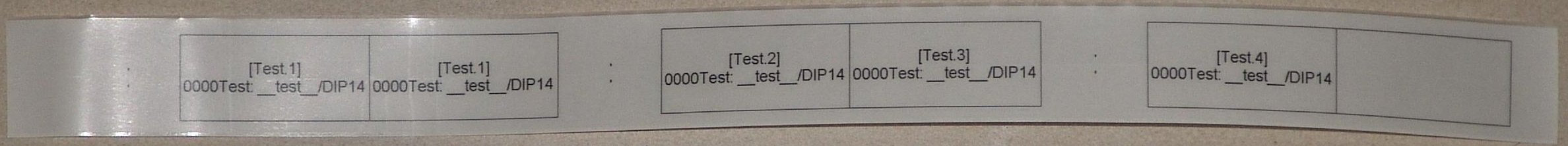

zu den Einzeletiketten:
ich hab viele Einstellungen und Kombinationen ausprobiert, die haben
alle anstandslos und vollständig funktioniert.
Zwei Features wären hier noch toll:
- Möglichkeit, jedem gewählten Feld eine neue Zeile zu spendieren, falls
etwas eingetragen ist.
- zusätzlich zu den Bezeichnungen die Beschreibungen von Bauteilen und
Lager/Gehäuse sowie Typ als wählbare Felder.
Wär das noch möglich?
Viele Grüße,
Alex

Ich hätte quasi die gleiche Anfrage, ich habe das Problem, dass beim
Etikettendruck teilweise alle Daten in einer Zeile dargestellt werden,
das wird sehr unübersichtlich. Bei manchen Etiketten wird in der ersten
Zeile der Widerstandswert dargestellt und in der 2. Zeile genauere Infos
(siehe Anhang), so möchte ich es im Prinzip haben.
Es wäre super wenn man hinter jeder Checkbox, mit der man auswählt was
gedruckt werden soll eine weitere Box hätte durch die man auswählen
kann, dass diese Daten in eine neue Zeile rutschen.
Ich habe größtenteils nur einen Widerstandswert pro Kästchen, ich möchte
damit die komplette Etikettenhöhe ausnutzen.
Optimal wäre es für mich wenn in der 1. Zeile der Widerstandswert steht,
in der 2. die Bezeichnung (Leistung...) und in der 3. das Gehäuse.
Gruß, Kai

Anbei die Test-Version mit der Bildergallerie V1.2.11916.
Diese Version sollte wirklich nur zum Test verwendet werden.
Ansonsten besser diese Test-Version verwenden:
Beitrag "Re: EleLa - Elektronik Lagerverwaltung"
(Hier ist auch die Update-Beschreibung)
Schaut euch die Galerieansicht mal an und meldet Fehler.
Die Haupt-Neuerung:
Unter Bestellung / Projekt-Pos sieht man nicht nur die Bauteil-Bilder
sondern auch die vom Gehäuse.
Um Bilder zu ändern, hinzu zu fühen usw. Rechtsklick. Da wo kein Popup
kommt kann das nicht gemacht werden. (Früher war da die Bild-Taste)
@Volkmar
Die Status-Tasten sehen zwar jetzt immer noch nicht so berauschend aus,
aber immerhin zeigen die das Gedrückt jetzt.
Das Popup-Menü habe ich auch geändert.
Jetzt sollte das ganze auch etwas schneller sein.
Nochmal die EXE, jetzt zeigt es die Bilder bei Bestellung/ProjektPos
richtig.
Was die Bildergalerie angeht: Da habe ich im Moment keine Anmerkungen
mehr, sieht gut aus. Auch die Buttons für den Status sind nun besser
geworden.
Volkmar

ich habe heute den QL-500 von Brother bekommen, den gibts zur Zeit bei
Pollin unter 30,0 €. Verwendet den jemand ? Ich bekomme ihn leider nicht
mit EleLa zum laufen, er reagiert überhaupt nicht auf ein Druckkomando
aus EleLa Edikettendruck. Im Spooler ist der Druck eine Zeit lang in
Warten und dann ist er weg aber ohne zu drucken.
Wird die Art Drucker überhaupt  von EleLa unterstützt ?
Kennt jemand das Problem bzw. eine Lösung dafür.
LG
Stefan
Ich habe den auch nur zum Drucken überreden können, nachdem ich in den
Drucker-Einstellungen das Häkchen "Druckaufträge direkt zum Drucker
leiten" gesetzt habe, siehe auch hier:
Der Dialog kommt von Windows, Systemsteuerung, Drucker und Faxgeräte.
Dann rechtsklick und Eigenschaften beim Drucker.
Ich weiß jetzt nicht ob Brother bei den neueren Modellen eine Funktion
sich für den Druckertreiber gespart hat.
Hallo Markus,
leider bringt das Häckchen Druckauftrag direkt zum Drucker leiten keine
Besserung der QL-500 will einfach nicht drucken.
LG
Stefan
Zurückschicken und einen anderen nehmen?
Sollte ja kein Problem sein wenn man mit dem Produkt nicht zufrieden
ist.
Danke für die Info.

Hallo Markus
ich habe den QL 500 zum Etiketten drucken gebracht.
Kannst Du eine Vorschau der Etiketten einbauen ?
Evtl noch ein Zeilenumbruch bei Lager/Gehäusebezeichnung
LG
Stefan
Ich hab das schon lange im Hinterkopf, ist aber eine etwas größere
Arbeit. Die Alternative: Drucken als PDF, z.B. http://freepdfxp.de/ oder
http://www.pdfforge.org/
Super dass der jetzt druckt!
Kannst Du Screenshots von den Dialogen hier einstellen und beschreiben
was eingestellt werden musste?
Ich denke dieser günstige Drucker ist für viele interessant. Deshalb
habe ich auch die Einzeletikett Druckmöglichkeit letztens mit eingebaut.
Hallo zusammen
ich habe es geschafft den QL 500 von Pollin zum drucken zu bekommen.
Die Treibereinstellungen kann man voreingestellt lassen.
Die Etikettengröße sollte angepasst werden.
Wichtig ist in EleLa die richtige Größe einzustellen sonst geht gar
nichts, so wie bei mir am Anfang.
Ich verwende die Endlosetiketten 29 mm x 30,48 m
LG
Stefan
Ja, der Dialog sieht fast gleich aus wie bei mir, nur eine Option ist
mehr drin. Die Größe hatte ich auch schon eingerahmt.

Hallo Markus,
ich habe hier ein Problem bei der Statistik.
Der Lagerwert ändert sich nicht.
Wenn ich Anzahl und Betrag von Teilen ändere,
wird zwar die Menge der Teile korrigiert,
der Lagerwert bleibt aber immer gleich.
Immer 4,94427920.
Sonst funktioniert alles.
Wo könnte der Fehler sein?
Dietmar
Wo hast Du den Preis eingetragen? Er muß unter "Lager/Gehäuse" stehen.
Wenn Du ihn unter Lieferanten einträgst, dann wird der Preis nicht für
diese Statistik verwendet.
Volkmar
Ja, es wird nur der "Lager/Gehäuse" Preis verwendet. Denn da steht der
letzte Einkaufspreis (Bestellung >> in Lagerbuchen füllt das Feld
automatisch).
Der Preis aus Lieferant wird nicht berücksichtigt, denn anhand der
VPE/Ab Menge wäre das ein enormer Rechenaufwand. Besser den von
"Lager/Gehäuse", damit ist das für jeden auch Nachvollziehbar.
Einfache Formel:
SUM(bauteillager.EPreis * bauteillager.Menge)
von Dietmar (Gast)
Ist bekannt.
Ich habe probeweise den Preis eines Bauteils unter Lager/Gehäuse von
13,65 auf 130,65 geändert (sechs Stück vorhanden).
Trotzdem bleibt der Lagerwert bei 4.94427920979704e+300
Diesen Wert habe ich mit Ctrl+C und CtrlV hierher kopiert.
Angezeigt wird 4.994427920.
Ich habe auch niemals Preise mit so vielen Dezimalstellen eingegeben.
Dietmar
Da ist garantiert etwas falsch eingegeben.
Mach mal den Datenbankbefehl:
SELECT max(epreis), max(menge), sum(menge*epreis) FROM bauteillager
und schreibe was der für Ergebnisse zeigt.
Dietmar schrieb:
> von
Bei so einer großen Zahl (4*10^300) machen auch Änderungen in dem
Hunderter-Bereich keinen Unterschied ;) Da ist bestimmt nur ein Wert
voll daneben, siehe die DB-Query von Markus.
von Dietmar (Gast)
Habe gestern spät noch den Fehler gefunden.
Ein Eintrag war tatsächlich falsch.
Der Wert 4.94427920979704e+300 erscheint aber erst, wenn ich den
Lagerwert, hier 4.994427920 anklicke, dann Ctrl C und mit Ctrl V
woanders hin kopiere.
Das heißt, es wird intern mit mehr Stellen gerechnet, als angezeigt
werden.
Damit ist auch klar, dass bei einer Preisänderung von 13,65 auf 130,65
keine Änderung erfolgte.
Angezeigt werden 4.994427920. Das sind für mich 4.99 Euro an Wert.
Nun frage ich mich, wo die Zahl 4.94427920979704e+300 herkommt.
Eingegeben habe ich sie bestimmt nicht.
Dank an Markus für den Datenbankbefehl.
Dietmar
SELECT * FROM bauteillager ORDER BY EPreis DESC LIMIT 0,3
damit siehst Du die 3 Artikel mit dem größten Preis drin.
Dann in der Spalte "Bauteil_ID" den Wert merken und dann:
SELECT * FROM bauteil WHERE ID= <Der Bauteil_ID Wert>
Dann weißt Du welches Bauteil es ist, siehe Feld "Bezeichnung"
PS: In der aktuellen Test-Versison müsste in der Statistik der Wert
richtig, also ohne die Exxx anzeigen.
Das gibt es schon lange in EleLa.
Siehe Bild. Die ganze Funktion ist in EleLa unter
"Allgemeine Infos" >> "Handbuch Datei:"
in der Hilfe beschrieben.
Es gibt derzeit zwei globale Pfade, für Handbuch und Projekt, die gehen
auch relativ und somit ist EleLa voll USB-Stick tauglich.
PS: Die WinAPI darf ich nicht verwenden, denn sonst wäre das ganze nicht
Linux-Tauglich. Ist somit "Handarbeit" in EleLa.

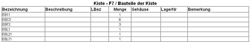

Anbei eine neue EXE mit einigen Neuerungen drin. V1.2.11A10
- Jetzt geht die auch mit Win9x
- Inventarliste
- Kiste mit Bauteilansicht
Und ein paar Kleinigkeiten mehr, siehe PDF.

2.) Einführung eins zusätzlichen Feldes "Marking" zum Bauteil (Gehäuse):
Viele "Vogelfutter"-Elemente sind mit einem "Marking-Code" statt der
Bezeichnung (aus Platzmangel) ausgestattet. Hierfür gibt es leider kein
entsprechendes Eingabefeld. Es wäre aus meiner Sicht eine sinnvolle
Erweiterung für EleLa.

Zu 2)
Das hat EleLa auch schon drin. Das Feld "SMD_Text" (ohne extra
Bezeichnung) neben dem Häkchen SMD unter Lager/Gehäuse. Suche dazu in
der Hilfe nach "Marking" da steht auch beschrieben wie man anhand dem
eingetragenen Marking auch in EleLa suchen kann.

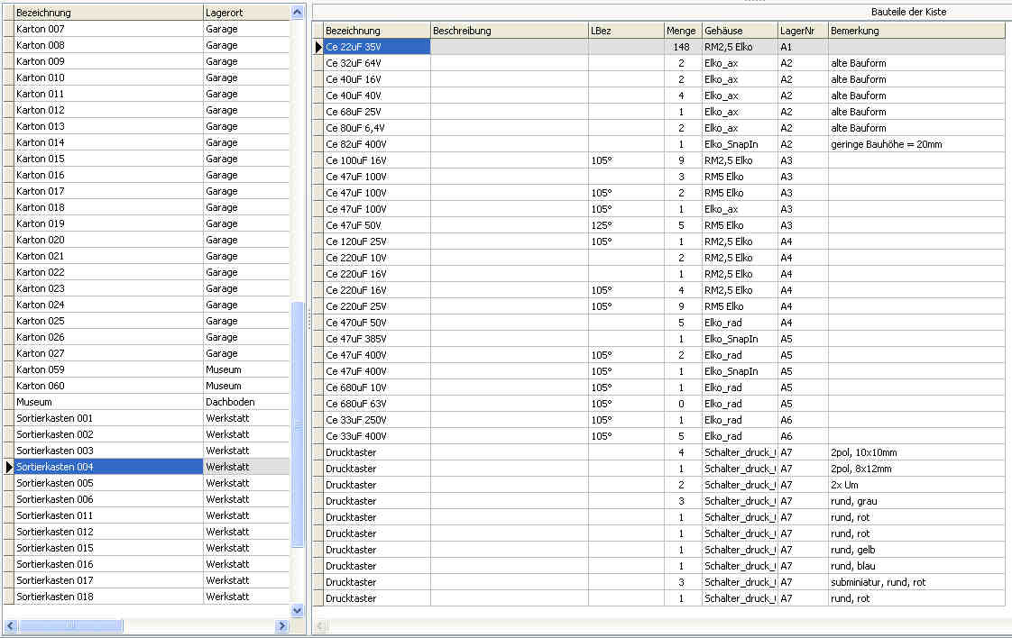

von Roland (Gast)
Hallo Markus,
gibt es eine Möglichkeit den kompletten Inhalt eines Sortierkastens bzw.
Kiste auszudrucken ?
siehe Bild
Inhalt des Kastens rechts im Bild als Ausdruck
Gruß Roland
Nein, derzeit nicht direkt.
Indirekt könnte unter Extras > Datenbank der SQL Befehl der die Daten
zeigt eingegeben werden, aber das ist schon relativ aufwändig.
Ich mache bei der Tabelle eine Funktion mit Rechtsklick >> Popup-Menü,
so dass gedruckt werden kann.

von Roland (Gast)
Hallo Markus,
--- Teste das mal... V1.2.11A16 ---
Danke, das würde so passen
nur warum steht in der Überschrift immer nur "Kiste - F7 ?
Könnte da auch der Name der entsprechende Kiste stehen ?
siehe Bild
Viele Grüße
Roland
Ja, hab ich noch rein gemacht. Jetzt auch bei Gehäuse > Bauteil mit

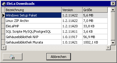

Anbei das Setup-Paket V1.2.11A24 zum Test (5,8MB):
http://mmvisual.de/Setup_EleLa_Test.zip
http://mmvisual.de/EleLa_Linux_Test.zip
Die Haupt-Neuerung: Jetzt gibt es unter Extras > Info eine neue Taste
"Versionsabfrage". Mit der kann man nun abfragen was es alles für
Downloads gibt und in welcher Version. Mit der Speichern-Taste wird das
dann auch gleich geladen und in das EleLa Temp Verzeichnis kopiert.
Denn langsam wird es doch sonst unübersichtlich. (Setups, Testversionen,
Gehäusebibliotheken usw.) Und etwas umständlich ständig hier im Forum zu
suchen.
Bitte testet das mal aus.

und vieles andere würde sonst alles im EleLa Programmverzeichnis landen
und dieses mit der Zeit zumüllen.
>>Der Pfad zur vorhandenen sq3-Datei wird überschrieben und nicht beibehalten.
> Ich schaue mir das mal an.
Ich hab das gefunden. Auch hat die Abfrage auf die IniLocation noch
gefehlt.
Stimmt, da steht "TempDir=." drin. Da hatte mich das
Temp-Unterverzeichnis irritiert. Werde ich gleich mal anpassen. Danke
für den Hint.
Wegen der Erkennung welche Datei neu ist (Versionsabfrage):
Wenn ich die nicht geladenen grün und die geladenen rot hinterlege?
(Die würde nur dann rot, wenn die noch im Temp-Verzeichnis drin ist.)
Ich habe gerade nochmal das korrigierte Setup hoch geladen. Auch noch
zwei Bugs in der EXE gefunden. Wenn die Bestell-Liste leer ist, dann kam
ein Fehler. (Bei mir ist die nie leer, deshalb sah ich das nicht.)
Und F1-Hilfe ging in dem neuen Versionsabfrage Dialog nicht.
Also ab jetzt kann dieses neue Setup von hier geladen werden,
Versionsnummer ist gleich:
Download geht natürlich auch über den neuen Dialog "Versionsabfrage".
Anbei das Setup-Paket V1.2.11A25 zum Test (5,8MB):
Gibt es hier:
Extras-F10 > Info > Versionsabfrage
oder hier:
Jetzt ist die Versionsabfrage bunter.
- Grün = Datei bereits geladen, Speichern-Taste ist inaktiv
- Gelb = Datei noch nicht geladen, Speichern-Taste ist aktiv
Mehr dazu in der Hilfe.
