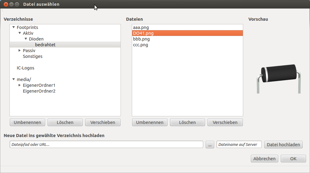

von Gelöscht (kami89)
Kennt von euch zufälligerweise jemand einen Datei-Öffnen-Dialog, bei dem
Also für die Zuweisung eines Bildes zu einem Footprint brauchen wir
jetzt ja einen Dialog, bei dem man die Serververzeichnisse durchsuchen
kann. Da man dafür wohl am besten gleich den Dialog für den universellen
Dateiupload (der noch nicht existiert xD) benutzt, habe ich mir mal
Gedanken gemacht wie der etwa aussehen könnte (siehe Anhang).
Kritik/Verbesserungsvorschläge sind erwünscht.
Der Dialog müsste beim Schliessen einfach dem aufrufenden Fenster den
Dateipfad der markierten Datei übermitteln.
Ich hab mal selber ein bisschen probiert sowas zu bauen, aber mit meinen
mageren php-Kenntnissen wird das nichts ;-)
Gibts Freiwillige? :-D
EDIT:
Ach ja, das Umbenennen/Löschen/Kopieren/Hochladen ist nur im Ordner
media/ erlaubt. Auf die anderen beiden Ordner hat der User nur
Lesezugriff.
von Udo N. (weinbauer73)
Sowas wäre wohl ein Fall für Ajax (Javascript) :-) Das wäre dann auch
der Grund für die Beseitigung der Frames (sind obsolete und sollen
irgendwann von den Browsern nicht mehr unterstützt werden).

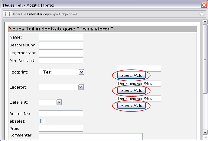

betroffenen Bauteilen zuordnen. Viel besser ist es, wenn du beim Anlegen
eines neuen Bauteiles das Eingabefeld rechts benutzt um gleich einen
neuen Footprint anzulegen. Das geht genau so einfach wie das von dir
gewünschte Feature, hat aber die genannten Nachteile nicht.

Nein, nicht "Bild hochladen". Wenn du ein neues Bauteil anlegst gibt es
auf der rechten Seite die Möglichkeit den gewünschten Footprint in das
Feld "Direkteingabe/Neu" einzutippen. Ist der eingetippte Footprint
schon in der Datenbank vorhanden (ob mit oder ohne Bild) wird dieser dem
Bauteil zugewiesen. Ist der Footprint noch nicht vorhanden, wird er
direkt neu angelegt und dann dem Bauteil zugewiesen. Verstehst du wie
ich meine? Oder habe ich dich irgendwie falsch verstanden?

Ich habe mal ein Bild angehangen, wenn man auf die rot eingekreisten
Buttons klickt öffnet sich ein neues Popup mit der selben Maske wo dann
nur die DropDown-Listen aktualisiert sind.
Es scheint nur den Internet Explorer (IE 8.0) zu betreffen der Firefox
> 12 macht dies nicht.
Ah ja, stimmt, beim IE läuft da was falsch :-)
Ich habe den Fehler auch schon gefunden und lade ihn gleich noch ins SVN
hoch. Wer nicht auf die SVN-Version aktualisieren will, kann die
Änderungen auch selber durchführen.
Dazu einfach die folgenden Dateien herunterladen und die alten Dateien
damit überschreiben:
https://part-db.googlecode.com/svn-history/r512/trunk/editpartinfo.php
https://part-db.googlecode.com/svn-history/r512/trunk/newpart.php
Dann muss man in der newpart.php die Zeile 145
$p_footprint = footprint_add( $NewFootprint, '');
ersetzen durch diese Zeile:
$p_footprint = footprint_add( $NewFootprint);
Und ausserdem muss in der alten partinfo.php eine neue Zeile (Nr. 54)
eingefügt werden:
49:<head>
50:    <title>Detailinfo</title>
51:    <?php print_http_charset(); ?>
52:    <link rel="StyleSheet" hr*nospam*ef="css/partdb.css" type="text/css">
53:    <script type="text/javascript" src="popup.php"></script>
54:    <base target="_self" /> <!-- Diese Zeile ist neu -->
55:</head>
@Udo
Kannst du diese Änderungen auch gleich in deinen Branch übernehmen? Und
natürlich sollte der Header immer vor der ersten Ausgabe geschrieben
werden, was in der editpartinfo.php momentan nicht so ist. Da habe ich
etwas "gebastelt", da es eh nur eine Übergangslösung ist (die Seite wird
ja eh noch auf Templates umgestellt).

Wunderbar :-) Ich habe K.J mal eine PN geschickt, auch deine
Lizenzänderung habe ich erwähnt. Jedoch hat er bisher nicht geantwortet.
Es erstaunt mich dass dieser Bug erst jetzt gemeldet wurde, es war ein
extrem nerviges Verhalten wenn man den IE verwendet. Es waren nicht nur
die genannten drei Buttons betroffen, es gab auch noch andere
Situationen in denen unnötig neue Popups geöffnet wurden. Naja
vielleicht arbeitet einfach kein Mensch mehr mit dem IE ;-)
