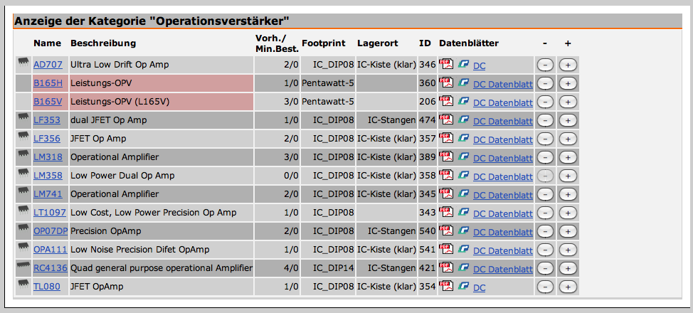

Es gibt eine neue Funktion/ neue Bauteileigenschaft:
obsolet (nicht mehr erhältlich)
Diese hat folgende Auswirkungen:
- obsolete Teile werden auf den Seiten "Zu bestellende Bauteile" und
"Teile ohne
Preis" nicht mehr aufgeführt
- obsolete Teile haben eine eigene Seite: "Nicht mehr erhältliche Teile"
- obsolete Teile werden überall dort, wo sie in einer Tabelle
aufgelistet werden, mit einer rötlichen Farbe hinterlegt, damit man
sofort sieht dass das Bauteil nicht mehr erhältlich ist. Vor allem bei
Baugruppen ist das von Vorteil, da man sieht dass dort für Ersatz
gesorgt werden muss.
Viel Spaß beim Ausprobieren!
b.r

Genial, genau so habe ich mir das vorgestellt!
Nur die rote Farbe ist für mein Geschmack etwas zu knallig. Vor allem
aber wird der Kontrast zwischen Schrift und Hintergrund kleiner, was für
Leute mit Sehschwäche (wie mich...) etwas mühsam sein kann.
Ich habe mal ein bisschen rumprobiert und bin auf die Farbe #D19F9F
gekommen, die finde ich perfekt. Ein leicht rötlicher Stich genügt ja um
zu sehen dass das Bauteil nicht mehr erhältlich ist, und der Kontrast
zwischen Schrift und Hintergrund bleibt trotzdem relativ gross.
Was meinst du dazu?
Von mir aus musst du es ja nicht einbauen, ich kann auch meine css
selber anpassen. Aber vielleicht gibt es noch andere Leute denen das so
besser gefällt.
Gruss
Urban

Stimmt. Gefällt mir auch besser :-)
--> Revision 397

von Oliver S. (eragon)
Hei zusammen
Ha folgendes Problem bzw. seh da grad nicht worans liegt.
Kann meinen Bauteilen keine Footprints zuordnen. (Siehe Printscreen)
DB läuft auf einer virtuellen maschine mit folgenden Angaben:
Apache/2.2.16 (Debian)
MySQL-Client-Version: 5.1.61
PHP Erweiterung: mysqli
Server Version: 5.1.61-0+squeeze1
Auf PART-DB greife ich mit Firefox 11.0 zu.
Woran könnte das liegen? Bzw. was mach ich falsch?
Gruss Oliver
P.S. Cooles Tool. ;)
von Gelöscht (kami89)
Oliver Schmutz schrieb:
> Hei zusammen
Du hast aber die Footprints schon auch angelegt oder? Die
Footprint-Bilder sind nicht automatisch auch als Footprints in der
Datenbank aufgelistet.
Falls das nicht das "Problem" war, werden die Footprints denn wenigstens
auch richtig in der Datenbank abgespeichert und unter
"Bearbeiten/Footprints" aufgelistet?
@b.r
Aah ja, die "neuen" Footprints werden jetzt auch bei mir wieder richtig
angezeigt. Kann mir nicht erklären, warum das vorher nicht richtig
funktionierte...
mfg
Ojeee...
Genau das wars...ich dachte noch ich sollte liber ins Bett gehn.
Verdammt. Das hab ich wirklich nicht gesehen.
Danke jetzt läufts einwandfrei.

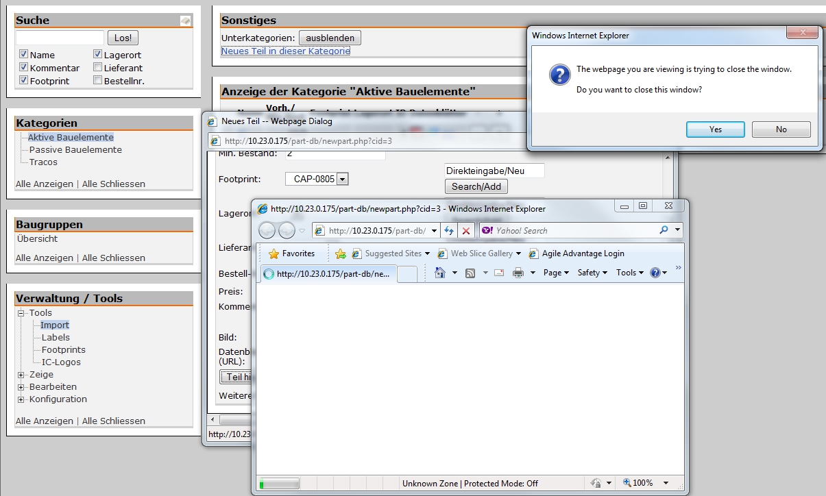

Oke nun hab ich ein neues Problem.
System ist immer noch das selbe:
Wenn ich aber nun mit IE (Version 8) ein Bauteil erstellen will kpallt
alles bis ich auf bauteil hinzufügen klicke. Dan öffnen sich 2 Popups.
Siehe Screenshot.
Das Bauteil ist erstellt. Aber ich muss einfach manuel alle Fenster
schliessen.
Kann man da was anderes dagegen tun als Firefox zu nutzen? ^^
von b.r (Gast)
> Siehe Screenshot.
Ich kann jetzt gerade nicht mit dem IE testen. Aber für mich sieht es so
aus, als wenn da eine Sicherheitseinstellung des IE zuschlägt.
Alternativ könntest Du mal die Einstellung
$use_modal_dialog = false;
in der config.php ausprobieren.
Grüße
b.r
b.r schrieb:
> Alternativ könntest Du mal die Einstellung$use_modal_dialog = false;
hab ich gemacht. Das Problem schein gelöst. Nur wird nach einem
erstellen der Bauteile die Übersicht nicht automatisch aktualisier d.h
das neu erstellte bauteil ist erst nach einem manuelen Refresh sichtbar.
Vielen dank aber shonmal für die schnelle Antwort.
Gruss Oliver
P.S.
Werd ich auch noch ausprobieren.
Irgendwie krieg ich das mit IE nicht hin. Allen Securitiy Schrott
abgestellt...aber trotzdem funktioniert das nicht.
Update:
Wenn ich die Einstellung : $use_modal_dialog = false; verwende wird bein
nlegen bzw löschen eines Bauteils in Firefox im hintergrund ein fals
eingeblendet.
Nun hab ich dazu wie auch schon weiter oben "André Althaus (nummer5) "
in der popup.php in dr else schliefe ein "location.reload(true);"
hinzugefügt.
Jetzt verhalten sich zumindest FF und IE gleich.
Das Problem mit dem Refresh besteht aber immer noch.

von b.r (Gast)
Ich hab mal noch eine neue Spalte "Beschreibung" hinzugefügt.
Gerade bei Schaltkreise ist das recht praktisch, da so u.a. die Suche
nach Datenblättern bei DC und Reichelt wieder funktioniert.
Grüße
b.r
P.S.: @Urban B. schick mir mal bitte Deine Telefonnummer oder Deinen
skype-Namen, damit wir das mit den Footprints geklärt bekommen :-)
Super Idee!

Die Spalte mit der Beschreibung erscheint bei mir nicht. Ich kann zwar
eine Beschreibung angeben wenn ich ein Bauteil anlege, aber die Spalte
in der Tabelle fehlt. Ich meine das hier:
Ich bin mir nicht ganz sicher ob ich die aktuellste Version habe, wo
bekomme ich die aktuellste her?
Gruß, Christian

Hab mich mal um die Icons gekümmert was meint ihr ?

Schaut ja ganz gut aus, aber kann man das auch noch problemlos erkennen
wenn die Icons so klein sind dass sie in die Tabelle passen?

@K.J.
Das mit den Icons finde ich gut. Wenn man etwas nicht mehr erkennen kann
wenn es zu klein ist empfehle ich die Favicons der jeweiligen Seite zu
benutzen, da diese ja auf die kleine Größe zurechtgeschnitten sind.
Wenn man dann noch per MouseOver den Namen im Klartext angezeigt bekommt
sind auch Verwechselungen ausgeschlossen.

Ja hast recht hab aber schon eine bessere Idee für DC gibt es kein Logo,
setze mich morgen nochmal dran.

Die Icons sind nicht schlecht. Nur leider kann man sie so nicht mehr
unterscheiden. In der Ansicht sind sie einfach zu klein.

Hmm seit wann sind denn die Texte in allen Tabellenspalten mittig
zentriert? Ich finde das sieht zumindest bei den Spalten "Name" und
"Beschreibung" etwas merkwürdig aus.
Findet ihr nicht auch, es wäre schöner wenn die Texte dieser Spalten
linksbündig platziert wären?

von K. J. (Gast)
Jo das war ich ;P
mache es wieder Rückgängig
K. J. schrieb:
> Jo das war ich ;P
Okay danke :-D
