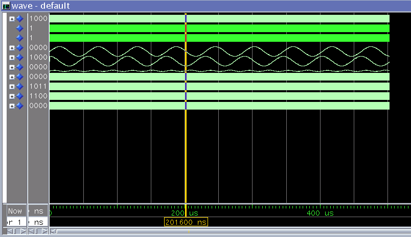

Hi! Ich versuche, einen Cordic Algorithmus in VHDL zu realisieren. Er
soll später einmal für einen NCO eingesetzt werden. Also brauche ich die
Sinus- und Cosinuswerte. Den Winkel nähert er gut an (also geht er auch
in die richtigen Pfade) allerdings scheinen die shift and add
Operationen nicht zu laufen. Auch den Cordic gain habe ich noch nicht
rausgerechnet.
Kann mir vielleicht jemand helfen? Ich komme nicht mehr weiter.
Anmerkung: Für die meisten wird es wahrscheinlich sehr dilettantisch
aussehen, aber ich code VHDL erst seit circa 2 Wochen...

von Duke Scarring (Gast)
Hast Du eine VHDL Testbench dazu? Sonst mag ich das gar nicht erst
dem Simulator geben...
Duke
von Benedict (Gast)
Danke für die Antwort!
Sowas?

von Benedict (Gast)
Ich habe gerade gelesen, dass man den CORDIC Gain damit kompensieren
kann, indem man den Anfangswert der Vektorlänge auf den reziproken Wert
setzt.
Also, statt 0 + j1 auf 0 + j0.607
Hier ist nochmal die source als Datei.
@Benedict:
wichtiger Tipp: verwende numeric_std!
Sonst bekommst Du folgende Warnungen (und die sind noch harmlos, nutze
die Suchfunktion!):
# vcom -work work -2002 cordic.vhd
# Model Technology ModelSim XE III vcom 6.2g Compiler 2007.02 Feb 22 2007
# -- Loading package standard
# -- Loading package std_logic_1164
# -- Loading package std_logic_arith
# -- Loading package std_logic_signed
# -- Compiling entity cordic
# -- Compiling architecture nochmal of cordic
# ** Error: cordic.vhd(48): Subprogram '<' is ambiguous. Suitable definitions exist in packages 'std_logic_1164' and 'std_logic_signed'.
# ** Error: cordic.vhd(48):    (Use the '-explicit' option to disable the previous error check.)
# ** Error: cordic.vhd(54): Subprogram '>' is ambiguous. Suitable definitions exist in packages 'std_logic_1164' and 'std_logic_signed'.
# ** Error: cordic.vhd(54):    (Use the '-explicit' option to disable the previous error check.)
# ** Error: cordic.vhd(113): Subprogram '=' is ambiguous. Suitable definitions exist in packages 'std_logic_1164' and 'std_logic_signed'.
# ** Error: cordic.vhd(113):    (Use the '-explicit' option to disable the previous error check.)
# ** Error: cordic.vhd(173): VHDL Compiler exiting
So. Jetzt hab ich erstmal eine compilierbare/lauffähige Version
(Anhang). Was ist jetzt Dein Problem?
Duke
von Benedict (Gast)
Hallo!
Also, wenn ich statt USE ieee.std_logic_arith;    USE
ieee.std_logic_signed.all; einfach das numeric verwende, kompiliert er
bei mir nicht mehr...

von Benedict (Gast)
Hi, Leute! Kam durch Zufall wieder hierhin, als ich nach was Anderem
gesucht habe :D
Also, zuerst: slr und sll hatte ich mal probiert, ging aber nicht. Weiß
nicht mehr, wieso :)
Zu den Quadranden: Der CORDIC kann von seinem Startpunkt +/- 90°
ansteuern, von daher reichen drei Startpunkte, womit 2 Quadranten sogar
doppelt angesteuert werden könnten.
Ich habe hier mal eine kleine Testbench angefügt, die auch Ergebnisse
auspuckt. Die Ergebnisseder ModelSim Simulation habe ich als Bild
angefügt.
TB:

von Benedict (Gast)
Ach ja: Ich hatte damals noch eine kleine Änderung gemacht: Sollte das
hier jemand ausprobieren, wird er sehen, dass der Wert vom Cosinus auf
seinem Maximum einen Einknick hat. Das hatte mit dem Anfangswert zur
CORDIC-Gain Kompensation zu tun. Da habe ich noch eine kleine Abfrage
eingefügt (im Code unter dem shifting Teil):
IF count = "1000" THEN
                       if(costemp = "0100110110" AND sintemp = "0000000000")then
                          cosout <= "0111111111";
                          sinout <= sintemp;
                       else
                          cosout <= costemp;
                          sinout <= sintemp;
                       end if;

von Benedict (Gast)

So funktioniert's.
Momentan arbeite ich an nem BPSK Demodulator. Um die Carrier Frequenz zu
strippen, benutze ich aber nicht den CORDIC, da der viel zu viele
Iterationen brauch und ich nicht auf eine genaue Phase angewiesen bin.
Deswegen hab ichs mit Lookup realisiert.
Der CORDIC war sowieso nur zur Übung. Gibt es ja auch im Xilinx CoreGEN
und der hat viel bessere Werte.

Hier mal als Anhang, was ich aus dem 'rotating' CORDIC gerade gemacht
habe.
Ich habe den redundanten Code mal eingedampft, dabei das Timing deutlich
verbessern koennen.
Ich bin deshalb wieder auf diesen alten Thread gestossen, weil ich jetzt
was mit 'CORDIC vectoring mode' machen muss, also von per ADC gelesenen
Sinuessen und Cosinuessen den Winkel berechnen... Deshalb hab' ich den
alten 'CORDIC' hier nochmal ausgegraben. Die TB dreht nur den CORDIC
kurz in positive Richtung, dann in negative Richtung. Bei 'sinout' und
'cosout' sollte man also passende Signale finden...
Nur falls es jemanden hier interessiert...
