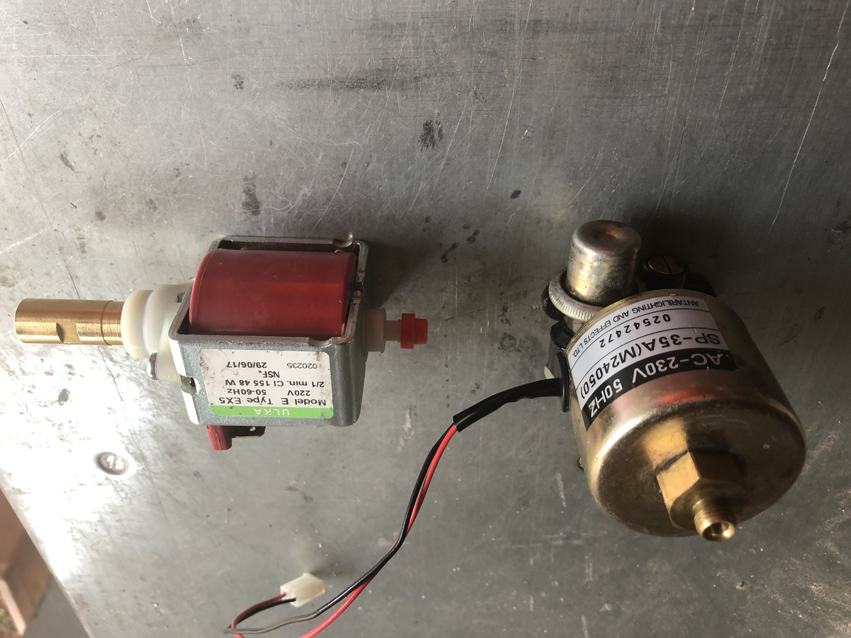

Hallo ich hab ein ähnliches Problem und hoffe es kennt jemand Eine Lösung. Ich habe auch bei einer Nebelmaschine die Pumpe getauscht. Allerdings Dir Orginal Pumpe durch eine preislich günstigere Pumpe für Kaffeemaschinen ULKA EX5. Nun habe das gleiche Problem das die Pumpe nicht mehr abschaltet. Kann es sein weil die neuen Pumpe mehr Leistung hat? Hängt dadurch der Triac? Mit freundlichen Grüßen D.Roth
Eine induktive Last verschiebt u.U. die Phase so, das der Triac immer wieder 'über Kopf' zündet, wenn er eigentlich im Nulldurchgang löschen soll. Entweder baust du, wie o.a. ein Relais ein oder du dimensionierst die Drossel in Reihe mit dem Triac neu. Eine Änderung des Snubbers oder der Austausch des Triac gegen einen 'Snubberless' Typen könnte auch helfen.
D. Roth schrieb: > Ich habe auch bei einer Nebelmaschine die Pumpe getauscht. Allerdings > Dir Orginal Pumpe durch eine preislich günstigere Pumpe für > Kaffeemaschinen ULKA EX5 Datenblätter der Pumpen? Bilder vom Typenschild? Welche Nebelmaschine? 230V Pumpen? D. Roth schrieb: > Kann es sein weil die neuen Pumpe mehr Leistung hat? könnte, aber eher weil es ein völlig andere Typ Pumpe ist. D. Roth schrieb: > Hängt dadurch der Triac? hast du denn überhaupt nen Triac in der Steuerung? versuch das Gnaze nochmal mit Datenblättern und Bildern der Typenschilder (von ALLEN Pumpen 6 Nebelmaschine), eventuell auch von der Steurplatine.

Es handelt sich um eine Antari Z 1500 Nebelmaschinen. Hier einmal die beiden Pumpen Links neu ULKA EX5 220v 48w Rechts alt Orginal Antari 230v Beides sind Kolbenschwingpumpen.

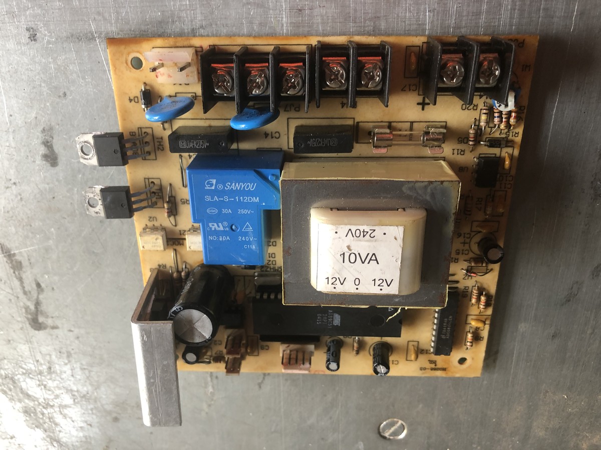

Hier einmal die steuerplatine Schaltplan hab ich leider nicht. Der triac rechts oben hängt an dem Pumpen Ausgang rechts oben daher gehe ich davon aus das dieser die Pumpe ansteuert. Mit freundlichen Grüßen D.Roth

D. Roth schrieb: > Der triac rechts oben Da sich das Bild beim hochladen vermutlich um 180° gedreht hat, meinst du sicher den Triac links unten, unter dem Alublech? Wenn man das Alublech leicht wegbiegen kann, dann könntest du evtl. die Bezeichnung vom Triac direkt ablesen.

In dem Falle wird nicht abgeschaltet, da die Schaltung fuer induktive Last ausgelegt war und nun eine kapazitive Last mit Stromschieflage angeschlossen ist. Mit Trafo wuerde es gehen, aber Schaktnetzteil hast Du schon. Probiere einen miniatur Trafo mit 1...4VA parallel, den Ausgang von 12V ueber Gleichricher parallel zu Last anzuschliessen, zum Beispiel als Loesung aus.

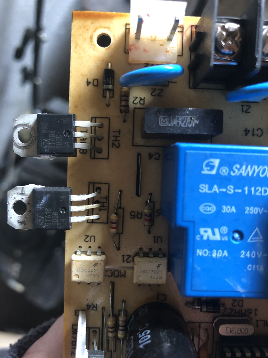

Sorry ich meinte den triac links oben Bezeichnung des triac ist BTA08 600C

MOC 1 ...U2 Platinenfoto. Ggf. irgendwo ein Nulldurchgangsdetektor auf der Platine?
#5838689
MOC 3021 4230

Und mal wieder ein Schaltungsdesigner, der MOC3021 in Schaltungen verbaut, die für 230V~ gedacht sind :-( Wenn die Pumpe nur ein- und ausgeschaltet wird und nicht regelbar (dimmbar) ist, dann könnte man den MOC3021, der diesen Triac triggert, einfach durch einen MOC3061 ersetzen, der einen integrierten Nulldurchgangsdetektor besitzt. hinz schrieb: > Gibts denn einen Snubber am Triac? C4 könnte sowas darstellen, aber offensichtlich steuert die Platine noch einen anderen Lastkreis - mögl. die Heizung.

Die Vibrationspumpe wird mit ihrer Resonanzfrequenz betrieben. Ist diese stärker als die vorhergehende, dann wird die Resonanzschwingung nicht stark bedämpft. Da wäre ein Oszi-Bild des Verlaufs der Spannung über dem Teil ggf. interessant.

D. Roth schrieb: > triac ist BTA08 600C BTA08 ist ein Typ mit geringem Gatestrom, mit dem bin ich doch vor zwei Jahren auf die Schnauze gefallen *). In meinem Aufbau habe ich dann einen BTA24-800B eingesetzt, dessen Integrale erheblich höher als beim BTA08-700TW liegen. Das setzt natürlich voraus, dass Deine Ansteuerung genug Gatestrom liefern kann, ohne Stromlauf nicht abzuschätzen. *) Beitrag "Re: Leitungsschutzschalter kommt beim Abschalten"
Manfred schrieb: > ohne Stromlauf nicht abzuschätzen. Ich befürchte, das es nur der MOC3021 in Reihe mit dem 470 Ohm ist,was den Triac zündet - mehr nicht. Der Entwickler tat sich offensichtlich schwer im Lesen der Datenblätter. Aber damit kann man auch Triacs zünden, die mehr Strom brauchen.
#5839258
Matthias S. schrieb: > Manfred schrieb: >> ohne Stromlauf nicht abzuschätzen. > Ich befürchte, das es nur der MOC3021 in Reihe mit > dem 470 Ohm ist, was den Triac zündet - mehr nicht. Ich gucke mir jetzt BB196761-00C0-40A4-8F1D-C11C74509CAD.jpeg an und sehe dort neben R5 jeweils einen roten Ring, das wären 4k7. Unter dem MOC R4 scheint mir die LED-Seite des Kopplers zu sein. > Der Entwickler tat sich offensichtlich schwer im Lesen der Datenblätter. BTA08 musste ich mal für Reparaturen beschaffen lassen, wo die Schaltung keinen höheren Gatestrom her gibt. Da sie noch zufällig vorrätig waren, eingesetzt und aufs Maul gefallen ... dass Sensitive-Gate-Typen sensibel auf schnelle Änderungen reagieren, war mir bis dahin nicht bekannt.
#5839301
Manfred schrieb: > D. Roth schrieb: >> triac ist BTA08 600C > > BTA08 ist ein Typ mit geringem Gatestrom, Nein, er hat doch "C", nicht "SW" oder gar "TW".
Manfred schrieb: > das wären 4k7 Hatte ich auch erst gedacht, aber das kann einfach nicht sein, ich wüsste nicht, wie man über 4k7 zünden kann. Fazit - wir müssen mal die Platine von unten sehen.
