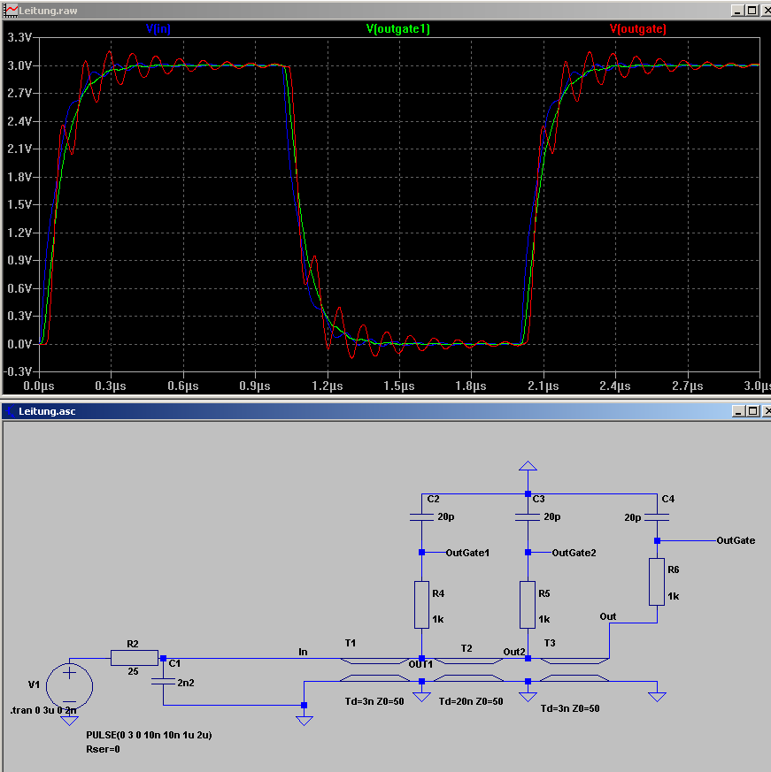

Hallo Für ein LED-Display habe ich alle 20 Zentimeter ein Schieberegister. Verbunden ist das ganze mit gewöhnlichen Flachbandkabeln. Nun mache ich mir ein bisschen Sorge wegen der Leitungslänge. Die Daten sollten ja kein Problem sein: Aus Schieberegister n hinaus und bei Schieberegister n+1 wieder hinein, also jeweils 20 Zentimeter. Sorge hingegen bereitet mir das Taktsignal, das ja über volle 5 Meter läuft. Kann das überhaupt funktionieren? Wenn ja, bis zu welchen Taktfrequenzen? Gruss Michael

Hmm...ich denke eher so an 300 kHz. Sollte also im Bereich des möglichen sein. Noch etwas Sorgen bereitet mir das Treiben der Schieberegister. Bei rund 30 Stück kommt da doch einiges zusammen.
@ mr.chip (Gast) >Hmm...ich denke eher so an 300 kHz. Sollte also im Bereich des möglichen >sein. Die Frequenz ist das kleinere Problem, die Anstiegszeit schon eher. Siehe Wellenwiderstand. > Noch etwas Sorgen bereitet mir das Treiben der Schieberegister. > Bei rund 30 Stück kommt da doch einiges zusammen. Eben. Und bei der Länge und der Tatsache, dass es ein Takt ist, MUSS man mit Parallelterminierung bzw. AC-Terminierung am Ende arbeiten. Ich würde einen 74HC04 nehemen und 5 Gater parallel schalten, das 6. treibt diese 5. Damit hat man einen einfachen, leistungsstarken nichtinvertierenden Takttreiber. Dann noch solide Leitungsführung für den Takt (Verdrillte Doppelleitung mit Takt/Masse) und alles wird gut. Am Ende mit 100..150 Ohm + 100nF terminieren. MFG Falk
Lange Leitungen kann man auch gut differentiell (LVDS) bedienen, das klappt sogar bei Ethernet.
> Die Frequenz ist das kleinere Problem, die Anstiegszeit schon eher. > Siehe Wellenwiderstand. Wie muss man das verstehen? Die Leitung kann aufgrund ihrer Induktivität nicht schnell genug Strom liefern, um die Eingangskapazitäten umzuladen? So lange die Anstiegszeit nicht in die Grössenordnung einer Taktperiode kommt, sollte das doch noch kein Problem sein? Jedenfalls werde ich mal ein paar Experimente mit einem langen Kabel anstellen. Vorschläge, wie man das vorliegende Problem am besten mit ein paar Bauteilen modelliert, sind natürlich willkommen.
> sollte das doch noch kein Problem sein? Stichworte: Überschwingen, Serienterminierung Irgendwo war doch dieser Thread... Ah, hier: Beitrag "Re: Signalproblem bei langem Kabel"

@ mr.chip (Gast) >Wie muss man das verstehen? Die Leitung kann aufgrund ihrer Induktivität >nicht schnell genug Strom liefern, um die Eingangskapazitäten umzuladen? Nein. Lies den Artikel! >So lange die Anstiegszeit nicht in die Grössenordnung einer Taktperiode >kommt, sollte das doch noch kein Problem sein? ;-) Das Problem beginnt VIEL eher. siehe Artikel. MFG Falk
Das Problem ist also die Anstiegszeit und die damit verbundenen hohen Frequenzen mit Wellenlängen < Kabellänge. Erster Gedanke: Dann filtere ich die halt einfach aus, am einfachsten mit einem RC-Glied am Mikrocontroller. Sinnvoll? Somit erübrigen sich auch irgendwelche Repeater für das Signal, jedenfalls solange ich genügend treiben kann - ausprobieren ist wohl angesagt.
@ mr.chip (Gast) >Frequenzen mit Wellenlängen < Kabellänge. Erster Gedanke: Dann filtere >ich die halt einfach aus, am einfachsten mit einem RC-Glied am >Mikrocontroller. Sinnvoll? Nur wenn deine Takteingänge Schmitt-Trigger sind. Haben die meisten TTL7CMOS ICs NICHT!. Müsste man extra davorschalten (74HC14 etc., gibt es auch als Einzelgatter). MFG Falk

Stelle sicher, dass die Anstiegszeit Deines Taktsignals mindestens 6 mal so lang wie die Ausbreitungszeit durch das Kabel ist. 5m Kabel heisst also, Deine Anstiegszeit sollte groesser als etwa 6 x 5m / 3E8m/s = 100ns sein. Dann hast Du keine Probleme mit Reflexionen (die "double clocking" verursachen koennten), weil durch die langsame Anstiegszeit alle Reflexionenn quasi verschmiert werden. Viele moderne Logikgatter und Mikrocontroller haben allerdings Anstiegszeiten von nur wenigen ns (ich habe mal 2ns bei einem Microchip 16F886 gemessen). Du solltest Dein Taktsignal also filtern. Ein Widerstand und ein Kondensator reichen, der Rest Deiner Leitung hat wohl ohnehin keine kontrollierte Impedanz. Die Anstiegszeit so eines R-C-Filters ist Tr = 2.2 x R x C Also z.B. R=450 Ohm und C=100pF wuerden gehen. R=1 kOhm und C=100pF fuer etwas mehr Sicherheit. Zu langsam sollte es auch nicht sein, denn dann macht Signalrauchen Probleme auf den Takteingaengen (ausser die haben Schmitt-Trigger). Mit 100ns Anstiegszeit ist eine Taktrate von 300 kHz (3us Taktperiode) noch ohne weiteres moeglich; sollte sogar bis ca. 3 MHz funktionieren. Wolfgang

Da hier mal für das Problem, alle 20cm auf einer 5m langen Leitung einen
Takt abzunehmen, die Serienterminierung genannt wurde:
die ist dafür definitiv nicht geeignet!
Nur am Ende hat eine serienterminierte Leitung ein sauberes Signal!
Für diese Problem sind imho mindestens die zwei Ansätze brauchbar:
1. Terminierung am Anfang und Ende, hier z.B. mit Thevenin. Auf jeden
Fall müssen dann aber die Längen der Stichleitungen bei den Abgriffen
minimiert werden. Das wird mit einem starken Treiber ('244 oder parallel
geschaltete Gatter) gut gehen - den braucht man deshalb, weil die
Abschlusswiderstände auch in der HIGH- oder LOW-Phase Strom ziehen.
2. Regeneration des Signal auf jeder Teilplatine. Das reduziert die
tatsächliche Übertragung auf die 20cm und kann zur Signalverbesserung
mit einer quellseitigen Serienterminierung ausgestattet werden. Nachteil
ist die zusätzliche Laufzeit.
Einen RC-Tiefpass auf der Quellseite wird schief gehen. Man hat einen C
nach Masse - für Wechselspannung ist das ein Kurzschluss, der dazu
führt, dass gerade die hohen Frequenzen lustig reflektieren - auch
solche, die von irgendwoher eingestreut werden. Wenn RC, dann nahe am
Empfänger. Mit hohen Frequenzen meine ich nicht die Grundwelle des
Taktes!

Möchte mich an dieser Stelle schon mal herzlich für eure Bemühungen bedanken! Trotzdem - ich bin ein bisschen irritiert. Die Meinungen und Vorschläge widersprechen sich ja teilweise ziemlich. Bleibt wohl wirklich nur, auszuprobieren, welche der vorgeschlagenen Massnahmen gut und welche kontraproduktiv sind.
Wenn man keinen RC-Tiefpass zur VErlangsamung der Treiber nehemen will, aknn manch auch einen HEF4050 nehemen. Bei 5V sind die schnarchlangsam, Anstiegszeiten um die 40ns. Alle sechs Gatter parallel schalten, dann hat man einen langsamen, aber einigermassen "starken", nichtinvertierenden Takttreiber. MFG Falk
HildeK schrieb: > Einen RC-Tiefpass auf der Quellseite wird schief gehen. Man hat einen C > nach Masse - für Wechselspannung ist das ein Kurzschluss, der dazu > führt, dass gerade die hohen Frequenzen lustig reflektieren Kannst du das mal näher ausführen, ich bin davon ausgegangen, dass durch den C die hohen Frequenzen kurzgeschlossen werden.
> Kannst du das mal näher ausführen, ich bin davon ausgegangen, dass durch > den C die hohen Frequenzen kurzgeschlossen werden. Ein Kurzschluss ist ein Impedanzsprung in der Leitung und bewirkt somit starke Reflexionen. Das betrifft im konkreten Fall aber nur Störungen, die von aussen in den Tiefpass hineinlaufen. Hohe Frequenzen, die vom Controller herkommen, werden vom Tiefpass ja direkt eliminiert und kommen gar nicht erst auf die andere Seite - natürlich auch nur bis zu einem gewissen Grad. Könnte ein R oder L in Reihe zum Kondensator das Problem lösen?

>Kannst du das mal näher ausführen, ich bin davon ausgegangen, dass durch >den C die hohen Frequenzen kurzgeschlossen werden. Ja, an dem Punkt, an dem das C ist, werden sie schon kurzgeschlossen. Aber 5m Leitung haben nicht nur deinen Treiber als Quelle. Es gibt jede Menge äußere Einflüsse, z.B. Rundfunksender, irgendwelche abgestrahlten Schaltspitzen usw. Und dafür ist dann deine Leitung eine Antenne und findet schon eine passende Frequenz. Die wird dann am Anfang wegen Kurzschluss und am Ende wegen Leerlauf reflektiert. Das gibt schöne Muster, besonders bei der Frequenz, die gut passt ... Siehe Anhang (Anstiegszeit schon grenzwertig), noch ganz ohne Antennenwirkung passiert auch schon eine Menge! Du könntest höchstens mit folgender Schaltung versuchen, Anpassung und kleinere Flankensteilheit zu versuchen:
1 | 5 Ohm 50 Ohm (Z) |
2 | ___ ___ |
3 | o-|___|---o----|___|-o |
4 | | |
5 | niederohmige Quelle --- Leitung 50 Ohm (Z) |
6 | --- 10n |
7 | | |
8 | o---------o----------o |
9 | (created by AACircuit v1.28.6 beta 04/19/05 www.tech-chat.de) |
mit den 5 Ohm und den 10n die Flankensteilheit begrenzen, mit den 50 Ohm (oder entsprechend der verwendeten Leitung) an die Leitung anpassen. Vermutlich wird die Anstiegszeit so langsam zu wählen sein, dass sie nicht mehr in die Spezifikation eines CMOS-Eingangs passt bzw. einen Schmitt-Trigger erfordert. Die beste Lösung ist immer noch das Weiterreichen an jedem Ausstieg. Da sind nur 20cm zu überbrücken und eine quellseitige Serienterminierung ist ideal.
Aktueller Stand: Ohne Tiefpass und ohne Terminierung sieht das Signal nach 5 Metern aus wie ein Erdbeben auf dem Seismographen. Mit korrekter Terminierung (zurzeit 150 Ohm am Leitungsende) hat hat man ein fast perfektes Rechteck. Der Tiefpass hingegen bringt wenig, er dämpft höchstens die Überschwinger am Anfang, beseitigen kann er sie nicht. Problematisch ist jetzt halt, dass der Abschlusswiderstand relativ viel Strom zieht - 150 Ohm an 5 Volt sind zu viel für AVR und 244er - und somit die Spannung etwas einbricht.
Da der Abschluss der Leitungsimpedanz entsprichen sollte, sollte sich dynamisch betrachtet am Pegel nichts ändern. Der Treiber schickt anfangs den Strom in die Leitung, der sich durch die Impedanz ergibt, unabhängig vom Abschluss. Erst später stellt sich der Pegel entsprechend Abschluss ein. Was aber nur dann einen Unterschied macht, wenn der Abschluss zu klein oder zu gross ist, oder der Treiber warm wird. 244er Ausgänge kann man ggf. parallel schalten. Aber die sind eigentlich für abgeschlossene Busleitungen konzipiert, sollten reichen. Wenn der statische Stromverbrauch stört: http://www.mikrocontroller.net/articles/Wellenwiderstand#AC-Terminierung.
Ein C in Reihe zum Abschlusswiderstand bringt etwas Linderung, wobei mir nicht ganz klar ist, ob folgendes Denkmodell für die Dimensionierung korrekt ist: Hohe Frequenzen sehen das C gar nicht und werden somit schön vom Widerstand eliminiert, während tiefe Frequenzen uns sowieso nicht interessieren. Das RC-Filter am Ende sollte also so dimensioniert werden, dass Frequenzen in der Grössenordnung der Leitungslänge und kürzer durchlässt.
Mach aus dem Abschlußwiderstand einen Spannungsteiler VCC-GND. Das Teilerverhältnis berechen auf die Schwelle (2-2.5V). Der Wert der Widerstände wird so gewählt, dass eine Parallelschaltung den gewünschten Abschlusswiderstand ergibt. Damit ist die Last etwas kleiner, das kann ein '244er schon treiben. Im Notfall kann man ja zwei oder mehrere Buffer parallel schalten.
>wobei mir >nicht ganz klar ist, ob folgendes Denkmodell für die Dimensionierung >korrekt ist ... Doch, dein Denkmodell ist korrekt. Bisher hatte ich aber eher selten gute Ergebnisse mit der RC-Terminierung - im Vergleich zu anderen Lösungen. >berechen auf die Schwelle (2-2.5V). Muss mich etwas korrigieren bzw. ergänzen. Der Wert von 2.5V wäre richtig für HC, AC. Falls der Empfänger aber HCT o.ä. ist gilt: 2V ist die untere HIGH-Grenze, 0.8V die obere LOW-Grenze. Idealerweise sollte der Spannungsteiler auf die Mitte zwischen den beiden Grenzen berechnet werden - ich würde allerdings eine Tendenz nach oben vorziehen wegen eines geringeren Stromverbrauchs während der HIGH-Phase. Hier hat die 3.3V-Technik klar Vorteile.
