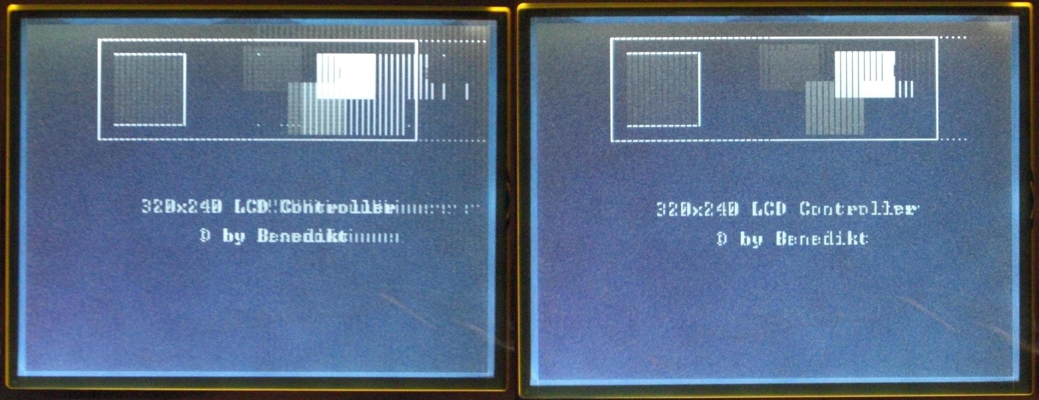

So.....
ich habe eine Platine dann mal vollständig aufgebaut und den AVR
reingesteckt, das Display angeschlossen.
Resultat:
- Der Avr wird handwarm
- Der 7805 wird kochendheiss
- Die LCD Spannung bricht auf 8V ein, sobald Display dran ist.
- Der DC/DC Wandler wird warm.
- Es tut sich nichts auf dem Display
- Auf dem Oszi ist zu sehen, dass es an den Pins des Avr und Rams heftig
arbeitet.
- An den Leitungen zum Display ist viel los
- Der AVR regelt die LCD Spannung nicht runter bei abgestecktem
Disiplay, es bleiben 30V.
Benedikt, ich schlage vor, ich sende Dir die Platine zu und Du versuchst
da mal was, ich habe keine Ahnung wo ich da suchen soll, kein Avr
Entwicklungswerkzeug usw. An der Schaltung wurde nichts geändert, nur
neu geroutet.
Check bitte auch mal die Richtigkeit der Reihefolge der Pins am Display
und dem FPC Stecker. Ich habe die Reihenfolge belassen und stur auf Fpc
geführt.
Ganz ehrlich? Das war das letzte Mal, dass ich sowas gemacht habe, weil
ich, wenn das nicht funktioniert wohl mal rund 300€ abschreiben kann.
Sorry, bin am Ende meiner Weisheit, vor allem warum das so heiss wird.
Christian

von Christian J. (elektroniker1968)
Dass die Quadrate oben flimmern ist normal?
von Benedikt K. (benedikt)
Ja. Das ist das Problem an den Graustufen: Diese werden nur in 0/3 1/3,
2/3 bzw. 3/3 der Zeit angezeigt. Dadurch reduziert sich die Frequenz auf
1/3*85Hz=28Hz
von Christian J. (Gast)
Ich verstehe zwar nur Bahnhof aber ich glaube Dir mal. Dachte bisher,
dass 2 Bit für die Farben verwendet werden und das Display das irgendwie
von allein macht, dass es so angezeigt wird. Ich hätte auch nichts gegen
schwarz weiss.
> schwarz weiss.
Ja, 2 Bit ist richtig. Macht 3 Graustufen und 1 mal komplett aus das
Pixel.
Um die Graustufe zu erreichen wird zum Beispiel jedes 2. Frame der
Zustand des Pixel invertiert, sodass schwarz und weiß quasi abwechselnd
gezeigt werden. Dadurch ergibt sich dann die Graustufe. Problem ist,
dass in diesem Falle, bei diesem Pixel die Bildwiederholrate nur noch
halb so groß ist.
Ist also relativ einfach zu verstehen :D
> Ich hoffe aber, dass schwarze
> Linien und Kästchen dieses Effekt nicht haben.
Der tritt an sich immer auf wenn ein Pixel eine Zwischenstufe hat, aber
große Flächen flimmern stärker als kleine Punkte. Ist halt mehr eine
optische Täuschung.
Daher hast du mich auf eine Idee gebracht die Software etwas zu
modifizieren:
Beitrag "Re: Grafikfähiger LCD Controller für 320x240 LCD mit 4 Graustufen"
Nun wird der PWM Zähler nicht nur Bildweise erhöht, sondern auch noch
Zeilenweise moduliert.
Dies führt dazu, dass spätestens jede 3. Zeile bei Grauflächen an ist.
Dadurch wird das Flimmern zu einem Laufen (also einer Wellenförmigen
Bewegung die aber nicht so stark auffällt wie das Flimmern).
Da nun die benachbarten Zeilen unterschiedliche Pegel haben,
beeinflussen diese sich Kapazitiv nun stärker was den Kontrast etwas

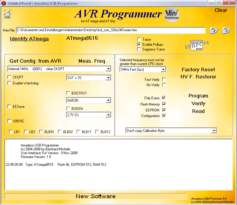

3) Mein größtes Problem ist der Mega. Das mein erstes Board mit Mega und
bin mir nicht sicher welche Settings beim Programmieren gemacht werden
sollen. Hab hierfür den Amadeus Programmer, den ich hauptsächlich für
meine PIC18 verwende. Hab den Mega mal bespielt wie ich dachte, sehe in
der DC-DC Spannung einen Unterschied (statt -38V sind -20V). Hab jetzt
aber das Problem dass ich den Prozessor nicht mehr connecton kann per
Programmer, anderer Prozessor geht. Im Anhang hab ich mal den Screenshot
vom Programmer.
für C16 reichen auch 100uf, da ist ja keine Last dahinter.
Ich habe den Avr einfach programmieren lassen von einem Kollegen, auf
jetzt 38400 Baud, lief sofort. Ja, es muss ein Startbild zu sehen sein.

von Sebastian W. (mrhack)
Moin Leute,
 hab C16 durch 100uF ersetzt, jetzt ist die 5V Versorgungsspannung
besser geworden, bricht nicht mehr so stark ein.
Der 7805 wird immernoch handwarm, ich denke aber dass das so passt, wird
mit 9V versorgt.
Hab den Mega durch Takt an XTAL1 löschen können, wird also wieder
erkannt. Beim programmieren hab ich CKOPT=0, CKSEL=1110 und SUT=10 ist
das so korrekt?
> das so korrekt?
Ich habe zusätzlich die BOD noch an, aber ansonsten sollte es so passen.
Nachdem ich jetzt nochmal alles durchgemessen konnte ich nichts finden.
Habe jetzt ein paar Bauteile nochmal ausgetauscht, aber hat auch nichts
gebracht. Im Ursprünglichen Thread stand mal etwas zu den Waitstates,
die Hex hab ich mal geladen
(Beitrag "Re: Grafikfähiger LCD Controller für 320x240 LCD mit 4 Graustufen") und jetzt ist es
besser geworden aber noch immer nicht perfekt.
Im Anhang hab ich nochmal den Vergleich, links die zuletzt gepostete
Version der Software, rechts die mit den Waistates.
Bedeutet das nun dass der S-RAM zu langsam ist oder liegts doch an den
AC/HC-Typen? Als S-RAM ist der SR 32KX8 28P von Reichelt (62256-80)

Ich vermute bei dem Bild ist ein Kurz-Schluss in einer Adressleitung
oder zum Display hin. Musst wohl nochmal alles nachmessen. Check auch
die Leitungen zum Display hin gegen Masse. Kommt mir so bekannt vor.
Ich tippe auch auf einen Kurzschluss oder einer Unterbrechnung einer
Adress oder Datenleitung, eventuell ein verbogener Pin am 573. Irgendwo
im Bereich um A/D7 rum.
von CJ (Gast)
man sieht ja, dass immer ein Bit fehlt. Bei mir sah das mal so aus als
das Kabel nicht richtig drin steckte. Ich betone aber nochmals: Prüft
die Platinen VOR dem Bestücken auf jeden Pups, mit einer dicken Lupe
(gibt so schöne Schwenklupen) und piepst jeden Verdacht durch. Nachher
> 1) PD6(WR) -> IC6.27 (WE) (uC->SRAM)
> Signal ist auf 5V, weiß nicht genau ob sich das während des Betriebs,
> wenn sich die Daten nicht ändern, auf High bleiben muss. Denke aber
> schon, da im RAM sich die Daten nicht ändern.
Ja, passt. Nur beim Schreiben von Daten geht das auf Low.
> 2) PD3(INT1) -> IC2B.6 (uC->74hc02)
> Dieses Signal ist dauerhaft auf 0V, hab jetzt die Pins auch mal aus dem
> Sockel raus gemacht und direkt verbunden, ändert sich nichts.
> Selbst wenn die Verbindung getrennt ist ändert sich nichts. Wird denn
> der Ausgang überhaupt benötigt oder ist der aus dem 640x480 Projekt
> übrig geblieben?
Ja, das wird benötigt um Daten aus dem SRAM zu lesen, ohne dass diese an
das LCD geladen: Nur wenn RD und dieser Pin auf Low sind, geht XSCL zum
LCD auf high. Solange dieser Pin also auf high liegt (nur während
Lesezugriffen beim Setzen von einzelnen Pixeln), ist das LCD quasi
ausgesperrt.
Es ist also ok, wenn das auf low liegt, solange nichts geschrieben
werden.
Die Bilder sehen so aus, als wenn Daten an den falschen Adressen landen.
Entweder hat also das SRAM Timingprobleme, oder irgendwas ist bei den
Adressleitungen falsch.

bekommen, jetzt funktionierts, scheinbar am Display irgendetwas defekt.
Werd dann das Defekte wieder zurück schicken.
 Sebastian
