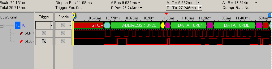

Um auch mal was Positives dazu zu schreiben. ;-)
Hab' das Teil das erste Mal mit dem I²C-Dekoder benutzt, das ist
wirklich recht nett. Ich hänge mal einen Screenshot an, wie das
dann aussieht. Mit "export packet" kann man auch eine Textdar-
stellung davon exportieren, sieht dann etwa so aus:
Package # Name TimeStamp Address Write/Read Add Ack Data Data Ack Data Data Ack

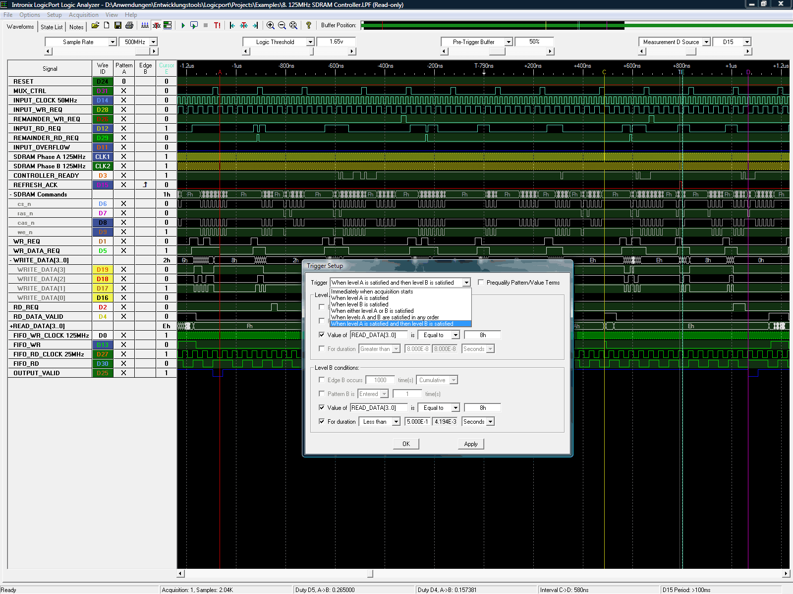

Ja, mag sein, ich war wohl etwas grob.
Für eine Abhandlung über beide Analyzer habe ich keine Zeit. Jeder kann
sich ja beide Software downloaden und ansehen. Da sieht man schnell
(zumindest der, der schonmal mit einem LA gearbeitet hat), dass die
Logicport Software den Entwickler unterstützt. Alles ist da wo es
hingehört und wo man es erwartet. Man kann schnell und effizient
arbeiten. Beim Zeroplus ist alles klickibunti und scheinbar ohne System
zusammengewürfelt. Mich behindert es nur bei der Arbeit.
Die 2K Sampletiefe beim Logicport mit Kompression reichen für einen
vernünftigen Analyzer i.d.R. immer aus (mehr würde natürlich nicht
schaden, aber man braucht es nicht wirklich). Schließlich hat man ja die
Triggermöglichkeiten, die man beim Logicport auch mehrfach logisch
verknüpfen kann (der Zero kann nur 1xTrigger). Mit 1xTrigger kommt man
nicht weit, bei einem Trigger, bei dem ich mehrere Bedingungen
verknüpfen kann, kann ich mir genau den Bereich ansehen, der mich
interessiert. Ich brauche selten Millionen von Daten davor und dahinter.
Übrigens: Logicport kann bis zu 1 Million Triggerereignisse zählen und
dann Triggern - Zero nur 65K.
Die Kompression vom Zero kann man auch nicht vergleichen - der
komprimiert ein Datum max. 255 fach. D.h. also bei einer Sample Rate von
100 Mhz sind die 128K ohne Komprimierung in 1ms voll. Mit Komprimierung
ist im besten Fall nach 0,3 Sek Schluß - egal ob Daten fließen oder
nicht! Der Logicport kann Stunden an einem Stück aufzeichnen (genauer:
er komprimiert bis 2^33 fach - das ist ein paar Fantastilliarden mal
mehr).
Für mich ist der Zero ein besserer Datenlogger aber kein Analyzer. Aber
das ist meine persönliche Meinung. Jeder kann sich selbst ein Bild von
der Software machen. Ich denke die mitgelieferten Beispiele der Software
sprechen auch Bände: Zero liefert ein paar Pipifaxbeispiele mit, der
Logiport zeigt was er kann. Ich habe den Logicport nun 2 Jahre und habe
bislang noch kein einziges Problem gehabt, was ich nicht mit ihm lösen
konnte. In der Regel dauert es nur ein paar Minuten und das Problem (und
seine Lösung) liegt auf der Hand.
Normalerweise gilt ja: "you get what you pay for" nur im Falle des
Logicports muss man wissen, dass der auch zum doppelten Preis noch sein
Geld wert wäre.

Nun, was du jetzt geschrieben hast, gibt ja schon etwas mehr her.
> Beim Zeroplus ist alles klickibunti und scheinbar ohne System> zusammengewürfelt.
Ja, das sieht in der Tat recht zusammengewürfelt aus.
> Die 2K Sampletiefe beim Logicport mit Kompression reichen für einen> vernünftigen Analyzer i.d.R. immer aus
Naja, vorsicht, da haben sich schon prominentere Leute in die
Nesseln gesetzt (,,kann mir nicht vorstellen, dass jemals jemand
mehr als 640 KiB Hauptspeicher brauchen würde''...). OK, wir
benutzen das Teil auf Arbeit wirklich eher als Datenlogger, und
die 1 MiSa des Zeroplus waren dort ein Entscheidungskriterium.
> Schließlich hat man ja die> Triggermöglichkeiten, die man beim Logicport auch mehrfach logisch> verknüpfen kann (der Zero kann nur 1xTrigger).
OK, das ist schon mal schön. Nur so, hat man auch zeitbezogene
Trigger (,,wenn 500 ms hier nichts passiert ist...'')?

Jörg schrieb:
>Würde mir noch nicht genügen. Was ich gelegentlich brauche ist sowas>wie: wenn dieses Signal 500 ms nicht mehr aktiv war, dann halte die>Aufzeichnung an (also Trigger bei 100 % setzen, damit man die bis>dahin erfolgte Vorgeschichte analysieren kann).
Ist ganz einfach einzustellen. Screenshot anbei.
Hier habe ich es über 2x den gleichen Trigger hintereinander mit
unterschiedlichen Bedingungen gelöst - u.U. reicht auch die Einstellung
wie bei Trigger B und Trigger A wird gar nicht gebraucht.
Prefill wird dann auf den gewünschten Zeitraum vor dem Triggern (z.B. 1
Minute oder 5 Stunden) gesetzt, Post-Fill auf 0, denn die Werte nach dem
Trigger brauchst du ja nicht. Dann hast Du immer die letzte Minute vor
dem Triggern im Speicher. Es sei denn der Speicher reicht nicht, dann
eben nur die letzten 2000 unterschiedlichen Daten (was ja selbst bei 200
Mhz Samplerate etliche Stunden sein können, wenn eben nur wenig
Datenverkehr herrschte).
Peter

Do not be fooled by Peter's screenshot: At 500 MHz it will not use
compression so it will only capture ~4 us. Of course at that resolution
it may be all you need. At 200 or less MHz it will use compression. And
compression can help to record long times when there are relatively
reduced number of edges.
