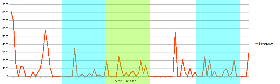

Mal ne Aufbereitung der Messung am Arm von letzter Nacht (23:00 - 07:00). Mit Handy am Arm lässt sich wie erwartet nicht besonders gut schlafen, bei den 3 Spitzen über 5000 war ich wach. Was ich mit den Roh-Beschleunigungsdaten (Zeit, X, Y, Z) jetzt gemacht habe, ist die Anzahl der Datensätze in jeweils 5 Minuten darstellen. Datensätze kommen nur bei Veränderungen der Beschleunigung, also Bewegungen. Ich hab mal die Bereiche angezeichnet, wo ich meine Schlafphasen vermute, beim Rest hab ich keine Ahnung, denn viel Aussagekraft hat das Ding nicht. Hat jemand Tipps, was man sonst mit den Daten machen könnte (z.B. Beschleunigungswerte irgendwie auswerten)? Nächste Nacht kommt das Handy an die Bettlatte :-) Ein Problem könnte nur das starke Rauschen des Sensors sein (beschränkte Empfindlichkeit).

Hey David, gute Arbeit! :-) Ich denke man kann da doch schon durchaus einiges über Schlafphasen sagen. Ich habe mal eingezeichnet wo ich Deine Tiefschlafphasen vermute. Wenn man jetzt die Zeit zwischen den Tiefschlafphasen misst und jeweils die Zeiten zwischen Tiefschlaf 1 und 2, 2 und 3 usw. über mehrere Nächte mittelt (Die Frequenz der Schlafphasen wird ja gegen Ende der Nacht höher) müsste sich doch eine ganz gute Vorhersage machen lassen, wieviele Minuten nach dem Ende einer längeren Bewegungslosen Phase Geweckt werden sollte.... Ich bin gespannt wieviel Beschleunigung beim Lattenrost ankommt! B.B.

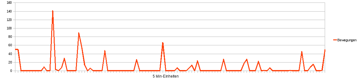

Diesmal von 22:38 - 7:33, Beschleunigung gemessen am Lattenrost... Hat noch weniger Aussagekraft als die am Arm, stört aber nicht beim Schlafen. Man könnte ja einfach annehmen, dass die Phasen ohne Bewegungen Tiefschlaf sind, ist aber hierbei nicht mehr halb so richtig (kleine Armbewegungen kommen beim Sensor nicht an, nur wenn man sich z.B. zur Seite dreht; ein Wunder, dass überhaupt so viele Bewegungen aufgezeichnet wurden). Vielleicht programmier ich mir mal einen Wecker, der in verschiedenen Phasen (bei Bewegungen nach langer Ruhe, nach gewisser Zeit in Ruhe...) aufweckt, dann kann man auch die subjektive Schläfrigkeit und damit die Funktionstauglichkeit beurteilen.
