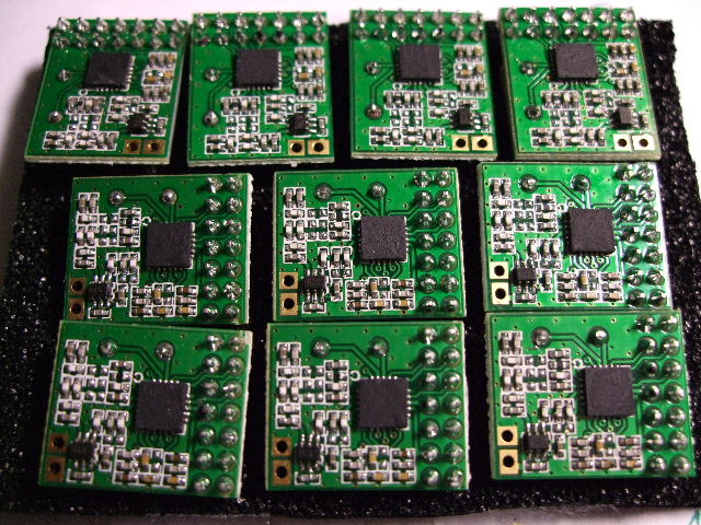

von Steffen H. (mc_sho) Benutzerseite
die Funkmodule RFM22 und RFM23 sind nun heute endlich bei mir
eingetroffen. Das war dieses mal wirklich eine schwere Geburt. Über
einen Monat habe ich auch noch nicht darauf warten müssen.
Dieses mal sind auch kleine Antennen ( Drahtstrippen ) mit dabei.
Sollten noch welche übrig bleiben, melde ich mich hier nochmal. Die mich
angeschrieben haben, bekommen noch heute eine Antwort.
Gruss
Steffen

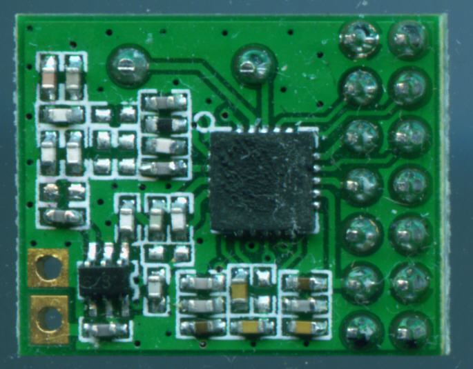

von Steve B. (stevensen)
von Benedikt K. (benedikt)
Die Vermutung, dass die ICs nicht von HopeRF stammen, dürfte hiermit
wohl bestätigt sein. Anders kann ich mir die raue Oberfläche des ICs,
die aussieht als hätte jemand mit einem Lösungsmittel oder einer Säure
die Oberfläche weggeätzt, nicht erklären...
Sieht außerdem auch nach Handbestückung aus :D
Bzw. miserabel Maschinen bestückt. Ich bin gerade dabei einen
Kondensator aus einem Modul auszulöten, um diesen zu messen, denn bei
einem anderen fehlt der. Aber das ist bei denen ja nichts neues...
Interessant. Möglicherweise eine Art Ab-Werk Trimmung? Also statt
üblicher laser Trimmung im Chip halt einfach extern nen Kondensator
parallelgeschaltet.
Oder halt vergessen, hehe.

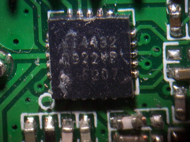

Meine Module sind heute eingetroffen (danke, Steffen!), und dort sind
die Chips mit einer schwarzen Masse bekleckst, die man mit etwas
Fingerspitzengefühl relativ einfach abbröseln kann.  Anbei ein Foto
des ICs.  Leider hängt in den Vertiefungen der Schrift teilweise
noch etwas Vergussmasse, daher sieht man bei jedem Lichteinfalls-
winkel ein paar andere Details.  Die Beschriftung lautet:
SI4432
0922VP
  F207
von Alex W. (a20q90)
Oh Gott das sieht aus als wäre das Modul mit ner Bestückungsmaschine
bestückt worden.... mit ner kaputten....

Leichte Prozessschwäche. :)  Das sind alles 0402-Bauteile übrigens.
(Ich weiß, auch die kann man gerade auflöten, wenn der Prozess stimmt.)
Was ich gerade nicht verstehe: der RFM22 wird mit +8...+17 dBm
Ausgangsleistung angegeben, der SI4432 dagegen mit +11...+20 dBm.
Das würde aber heißen, da ist gar keine PA drauf, sondern der
Modul frisst noch 3 dB an Leistung auf.
Was macht dann der Chip im SC-70-6-Gehäuse mit der Bezeichnung
.S79?
Das dürfte wohl ein Sende/Empfangsumschalter sein!
Dafür sind auch die RX_ANT und TX_ANT Pins.
sowas wie den hier, den ich in solchen App's ( z.B. CC1020 ) verwende.
Das wird aber nicht der gleiche Typ sein.
Hmm, wo findet man bei denen die Markingcodes?  Die Webseite von M/A-COM
graust ja die Sau, die Suche bringt eine MS-"Wir haben keine Lust"-
Seite, das Aufrufen der Produktgruppen geht gar nicht, und die Suche
nach der part number bringt exakt und nur die Datenblätter zu Tage,
die wiederum keine Information über das SMD marking enthalten. :-(
Ja, sowas wird's sein, ich hatte vorher nicht geschnallt, dass der
Si4432 getrennte Pins für Sender und Empfänger hat.  Allerdings ist
der insertion loss des gezeigten Schalters mit 0,35 dB angegeben, da
fragt sich noch, wo die anderen 2,6 dB bleiben.

> Auf dem IC steht S79, vermutlich ist es das hier:
Ja, das könnte passen.  Sollte auch 0,3 dB insertion loss haben.
Die Angabe des SMD marking codes im Datenblatt scheint aber
mittlerweile überflüssiger Luxus zu sein. :-(
Die Verarbeitung der Teile ist wirklich Mift.  Ich habe eben gemerkt,
dass auf einem meiner beiden Module einer der Kondensatoren aus dem
matching network bereits runtergefallen ist...
