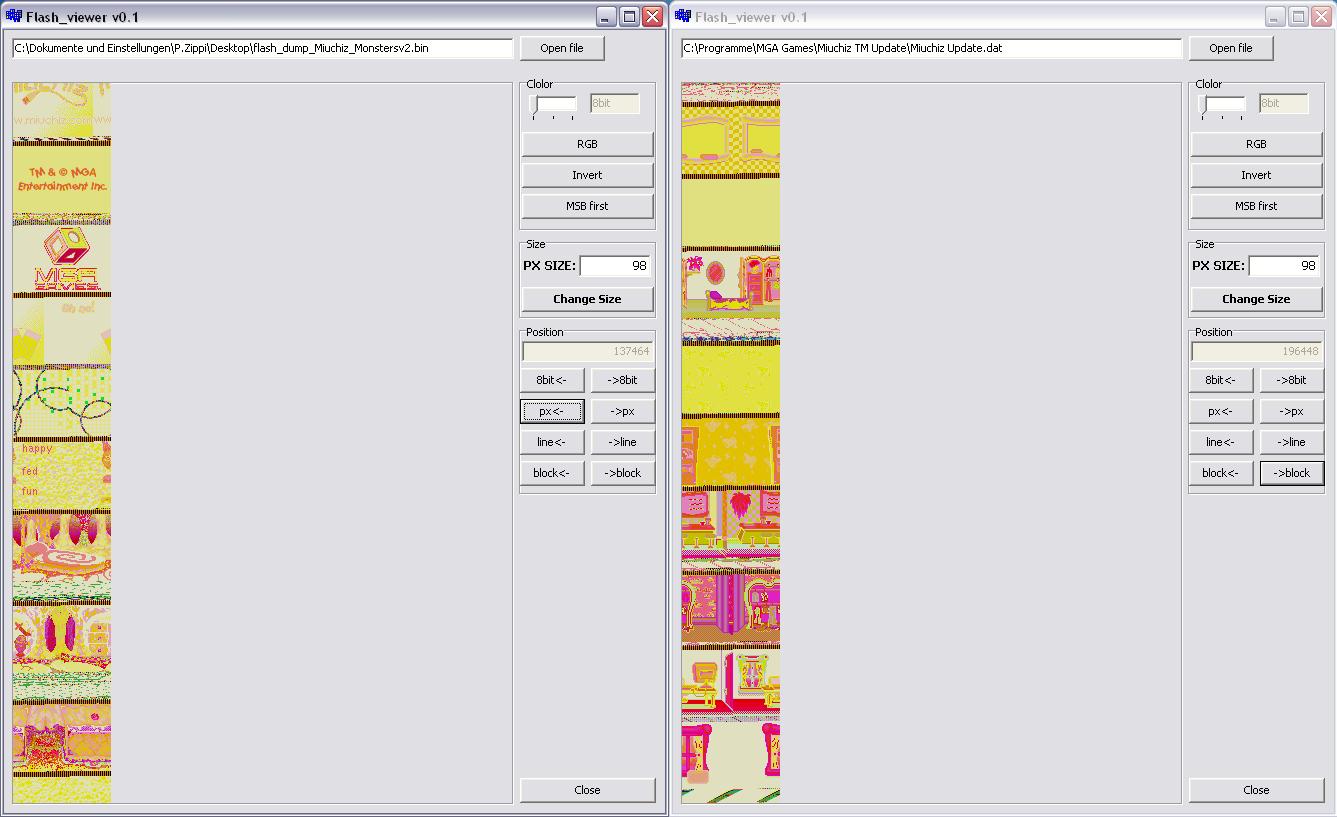

So wie ich das sehe habe die Bilddaten im flash irgendwo eine
farbtabelle.
Und in der Mädchen version werden Bilder übereinander gelegt. Z.b. das
unterste bild mit dem Fenster, da wird vorher eine Tapete hinter gelegt.
Wäre cool wenn mal jemand die Übertragung vom update aufzeichnen könnte.
gruß

Ich hab heute mal aus dem flushdump von mir ein Update zusammen
gebastelt. Damit könnt ihr die Bratz version zur Monsterz version
updaten.
>Habe im Intro auch eine eigene Grafik eingefügt.
>>Das Update geht sowohl mit Miuchiz Monsterz als auch mit Miuchiz Bratz.
von Phil S. (zippi)
Hier noch die andere grafik.
gruß

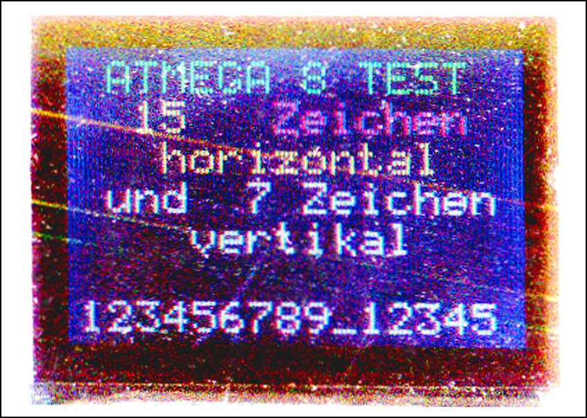

Kann man eigentlich die Scrollingfunktion vom Displaycontroller sinnvoll
einsetzen, oder ist das wegen dem kleinen Displayram nicht möglich?
Anbei der Zeichensatz in 90° abfotografiert.
Pixel in der ersten Zeile machen die ganze Spalte heller!
Sobald ich den Text ein Pixel runtersetze sieht's besser aus.
Für das "Kerning" ist ein gedrehter Font ganz praktisch, da man schnell
ermitteln kann, ob es Pixel in der Spalte gibt (wenn nicht - weglassen).
Dafür muss man dann beim Schreiben ins Display-RAM Spalten und Zeilen
vertauschen. Kommt also vermutlich auf den gleichen Rechenaufwand raus.

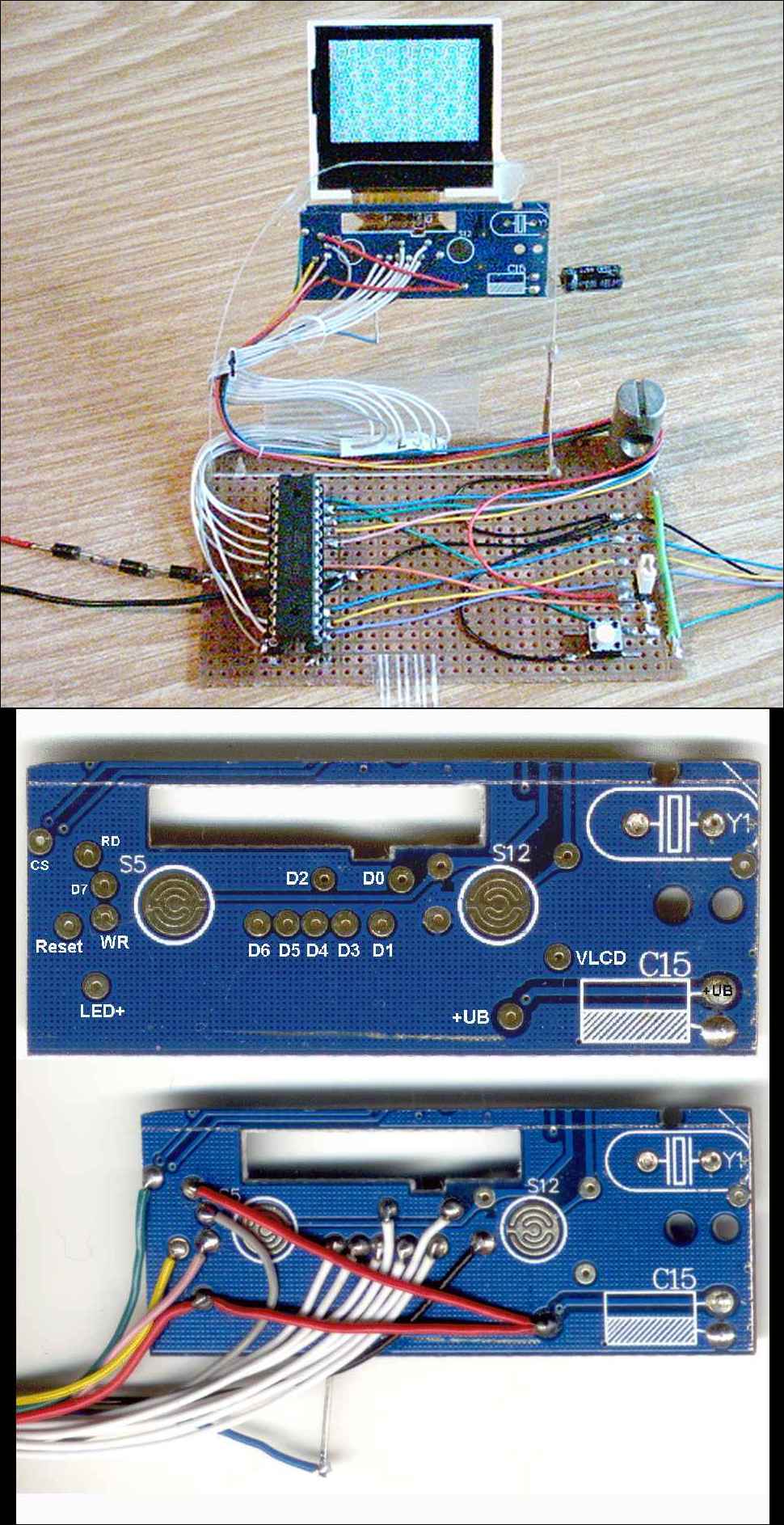

hier mal noch nen Bild meiner Schaltung ...
mit dem 3,3V Spannungsregler gehts auch nicht ...

JTAG am PORTC ausgeschaltet ?
von Stephan G. (toaran)
Ja

LED+ ist im Schaltplan nicht mit UB+ verbunden.
hängt an PA2 zum ein und ausschalten .. das funktioniert auch ....
von Daniel W. (pegasus)
D7 ist mit RD verbunden. Das ist auch ein Fehler.
ne das sieht nur so aus ... liegt im schaltplan nur übereinander ...
siehe eagle Schaltplan

@ Stephan G. (toaran) :
Füg mal die zwei Zeilen am anfang von ST7626_init noch ein.
    PIN_SET(ST7626_WR);
    PIN_SET(ST7626_RD);
hi
also den ST7626_RD bzw den RD Pin vom Display hab ich fest auf 3,3V
gelegt ... sollte ich den auch noch anschliessen ?
...nur mit
PIN_SET(ST7626_WR);
am Anfang geht auch nix...

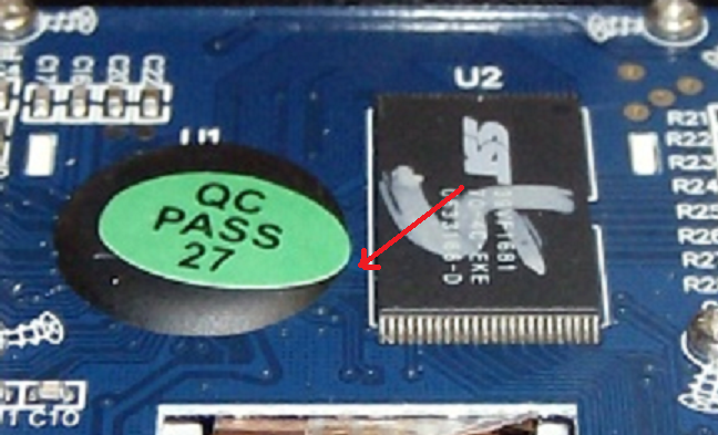

von Thomas R. (tinman) Benutzerseite
@Sigint 112
schon versucht den ROM abzuschalten und dann test code zu starten ?
Kannst den MMD/CS0 (pad 30) vom GND trennen, guck dir seite 26 von dem
ST2205U datasheet. Der pad30 ist herausgeführt neben den flash - siehe
bild - die breite leiterbahn.
Am besten genau da zwischen den flash und dem chip trennen, unter dem
flash ist schon durchkontakitert zum gnd.

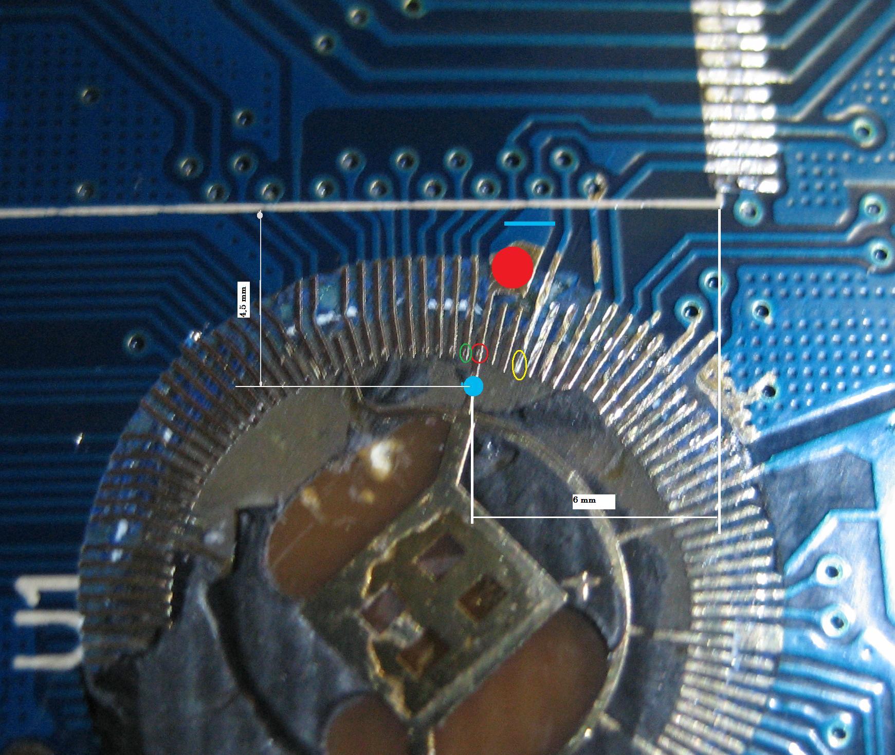

nein das ist falsch, pad30 ist es nciht oder ist es doch - und dann wird
sehr böse.
Siehe bild :
grün markiert ist RD was auch ans OE vom flash geht, so wiet ok
rot markiert ist der pin der an GND angeschlossen ist, man sieht in dem
roten kreis das da ein Bonddraht war. Kann zwar alles sein, ich vermute
aber das es genau der MMC/CS0 ist. Der nächste pin, gelb markiert geht
schon ans flash WE, das könnte der µC WR pin sein.
Wenn das so ist, dann hilft nur einen loch zu bohren und leiterbahn
trennen um ROM abzuschalten , beides blau merkiert auf dem bild.
Leider habe keine geräte mehr um zu testen.
Für freiwillige :
Loch bohren sollte einfach sein, 0.5,- 0.8 mm bohrer, abstände sind auf
dem bild. Danach wenn es immer noch geht, lol, die leiterbahn trennen,
dann sollte nicht mehr gehen.
achso, GND kommt natürlich auch von der anderen seite rein, so wird
lediglich nur die MMC/CS0 vom GND getrennt, den µC hat denoch GND
verbunden.
Atmega8-Projekt auf LOCHRASTER:
1) BASCOM Datei tapetenmuster.bas (erzeugt ein "Tapetenmuster")
2) Mega8-Pinout Schematic (Bilddatei)
3) Ausgesägte Miuchiz-Platine (Bilddatei)
Atmega8, auf Lochraster aufgebaut.

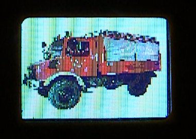

Hab einen neues Testprogramm geschrieben um das Bankswitching zu testen.
Das Flash ist eindeutig an CS4 und das Display an CS3 angeschlossen. Das
Flash liegt vom ST2205 aus betrachtet ab Adresse $80.0000, das Display
ab $60.0000.
Zum Programm:
  Das Programm legt das Display in die BRR (Bios-Bank ab $2000) und eine
Grafik in die DRR (Daten-Bank ab $8000). Ein Byte entspricht einem
Pixel, mit dem Farbformat BBBGGGRR (hatte kein anderes Bildformat zur
hand).
Das Bild wird einfach nur ins Display geladen.
Ich bin leider nicht der 6502 Profi... aber da gibts bestimmt welche
hier im Forum.
Ich bin mal gespannt, wie lange es dauert bis jemand Tetris programmiert
hat. ;-)
Als nächstes versuche ich mal das ROM auszulesen. Ich hab nur keine
Ahnung, wie ich den Inhalt an den PC übertragen soll... vielleicht hilft
das USB-Interface weiter. (USB-CDC)
Gruß,
  SIGINT
von Sigint 112 (sigint)
noch ein Bild

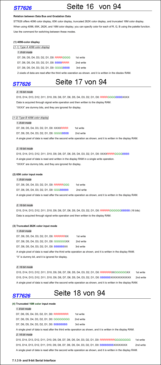

(Wie) Unterstützt denn das Display 8-Bit-Pixel direkt? Hab nix
diesbezügliches im Datenblatt des ST626 gesehen.
von Benedikt K. (benedikt)
Garnicht. Im Spiel wird es im 4096 Farben Modus betrieben, und zwar im
Type B Modus, also 2 Transfers pro Pixel, 4bit pro RGB Farbe.
Genau, ich bastel mir aus dem einen Byte die passenden Bytes für das
Display. Das mach ich nur, um Speicher zu sparen.

mit dem BASCOM Code ("Tapetenmuster".bas) wird das Display im 16 Bit
System mit 65536 Farben angesprochen.
Ich schreibe in BASCOM 2x hintereinander ein einzelnes Byte ...
Lcd_write Dat , WERT_1
Lcd_write Dat , WERT_2
...und das zusammen ergibt dann die 16 Bit für ein Pixel.
-Kann man das Display auf 8 Bit umschalten? -Im BASCOM Code finde ich
keinen Hinweis, dass man das Display auf 8 Bit Farben umschalten kann.
von Q9 (Gast)
Wegen 8 Bit: Beitrag "Re: Mini-Farbdisplay (+mehr) für 1 Euro"
Siehe Datenblatt S. 16 ff.

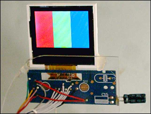

Nachtrag:
Ich habe mit BASCOM die oberen 50% des Displays mit 4bit Farben gefüllt
und die unteren 50% des Displays mit 5/6/5bit Farben gefüllt, und es
macht absolut null Unterschied aus. Das kann man auch in dem Foto sehen.
Atmega8 BASCOM Programm. -Füllt den Bildschirm mit RGB.
von Artjomka (Gast)
Warum sollte es einen unterschied machen bei so wenigen farben? einen
Unterschied würde es wohl nur machen, wenn du ein richtiges Bild mit
hoher Farbtiefe anzeigen würdest (einmal mit 12 und dann mit 16 bit).
Wahrscheinlich speichert das Display intern sowieso immer mit 16 Bit
Farbe, nur die Übertragung vom µC zum Controller ist anders.
@Daniel:  Du verwendest genau 3 Farben. Die kann man auch mit 3Bit
kodieren.
Um einen Unterschied zu sehen musst du alle möglichen Farben ausgeben,
also einen Farbverlauf. Da siehst du den Unterschied dann. Denk darüber
nochmal nach!
Habe die Settings des BASCOM Codes "rgb.bas" (siehe oben) probiert.
Mein Eindruck ist, dass das Display an den Input-Pins den "65K color
input mode" verwendet.
Man sendet hintereinander 2 Byte:
RRRRR GGG
GGG BBBBB
-Ausgewertet wird intern vom Display aber nur:
RRRRx GGG
Gxx BBBBx
x sind Dummy Bits, die vom Display ignoriert werden.
Siehe Pdf Farb-Erklärung (Seite 16 bis 18).

Nein, das Display verwendet alle Bits, nur ist deine Farbtabelle
ungünstig, bzw. die FRC nicht aktiv, da alle 4 Tabellen gleich sind.
Somit sind nur 4096 unterschiedliche Farben (16 pro RGB) vorhanden. Um
wirklich alle 65536 Farben zu nutzen, müssen die 4 Tabellen
unterschiedlich sein.
Hier habe ich eine modifizierte Tabelle gepostet:

Das ist nur ein dummes 8Bit-Interface, welches von vielen
Hardwarekomponenten und Displays verwendet wird. Das kennt nichts von
"color input mode", nur 8Bit Daten/Befehle lesen oder schreiben.
> RRRRR GGG
> GGG BBBBB
> RRRRx GGG
> Gxx BBBBx
Mich würde jetzt mal interessieren, wie du darauf kommst. Hast du ein
paar Bilder, mit denen du deine Behauptungen belegen kannst?
Das Display wird die Daten, die du ihm schickst, so interpretieren, wie
du es vorher bei der Initialisierung eingestellt hast. Stellst du den 4k
Modus ein wird das Display auch nur 4096 Farben darstellen... stellst du
16M Modus ein wird es circa 16Millionen Farben darstellen können.
Ob man die Farben auf dem Display unterscheiden kann ist eine ganz
andere Sache, das sind halt physikalische Grenzen.

Nein, maximal 65536, denn der Speicher ist nur 16bit breit.
Davon abgesehen könnte das Display 6bit pro Farbe, also 18bit
darstellen.
Egal wie man die Daten sendet, die Daten werden auf 16bit umgewandelt
und im internen Speicher abgelegt.

  Ich verstehe die Grafik auf Seite 27 so, daß die 8Bit für jede Farbe
vollständig gespeichert werden. Allerdings heisst der Modus ja
"Truncated 16M  color mode"... komische Sache.

Das ist ziemlich bescheuert einen 16M Modus einzubauen wenn der
Controller nur 16bit kann. Vermutlich ist der nur aus
Kompatibilitätsgründen drin.
Dass der Controller wirklich nur 16bit kann, sieht man z.B. auf der
ersten Seite (65K Color Dot Matrix LCD Controller/Driver) und im
Blockdiagramm auf Seite 10 (DISPLAY DATA RAM (DDRAM) [98 X 68 X 16]).
In der Beschreibung findet man 64 gray-scale display. Der Controller
erzeugt die Farben über eine PWM mit 32 Stufen. Diese 32 Stufen kann man
in der Farbtabelle 16 Farben zuordnen. Diese höhere Auflösung ist
notwendig, denn die optische Kennlinie des Displays ist stark
nichtlinear. Über die PWM alleine kann man also 16 Graustufen, also 4096
Farben erzeugen. Zusätzlich wird über 4 Frames noch eine
Frameratemodulation gemacht, also in jedem der 4 Frames ein anderer PWM
ausgegeben, daher auch die 4 Tabellen.
Wenn alle 4 Tabellen gleich sind ist nur die PWM aktiv, daher sieht man
nur 16 Stufen pro Farbe. Mit unterschiedlichen Tabellen erreicht man 4
Zwischenstufen, also 64 Graustufen, was theoretisch 6bit pro Farbe, bzw.
18 bit insgesamt erlaubt. Davon nutzbar sind aber nur 16bit wegen dem
begrenzten Speicher.
PS: Wenn man einen Graustufen oder RGB Balken anzeigt, sieht man auch
auf diesem Display die einzelnen Schritte. 32 bzw 64 unterschiedliche
Stufen sind nicht wirklich viel wenn man Farbverläufe hat.

von Phil S. (zippi)
>Also hier ist mal ein Update vom Miuchiz upl.
Damit brauchst du die 2 bytes nicht mehr entfernen kann das Programm
automatisch. einfach "jump program boot address" anklicken.
In dem Ordner, ist ein unter Ordner der heist Miuchiz update. Da kannst
du ihm deine "Miuchiz Update.dat" hinspeichern lassen(in dem Ordner ist
dann auch das Update tool.). Der Miuchiz dump befindet sich im flash
dump Ordner.
Ich hab den Compiler auch mal mit rein gemacht. Ist im ACME Ordner. Da
ist auch eine make.bat:
Wenn man die mit dem Editor öffnet steht dort "acme -v3 flyeck.asm".
Wenn du jetzt ein asm file in dem gleichem ordner befindet, welche
"flyeck.asm" heißt (kannst du auch umbenennen), dann wird die, falls du
keinen fehler im code hast, Compiliert.
Im example ordner findest du das programm fly eck für Miuchiz.
Jetzt kannst du Miuchiz upl starten. Und das Update file erstellen.
Miuchiz upl setzt dann dein Programm an die stelle vom match´emz. Also
im Spiel einfach zum PC gehen und das Spiel außwählen.
PS: Wenn jemand verbesserung vorschläge für "Miuchiz UPL" hat kann die
gerne posten.
wie kann man Fonts auf dem Display ausgeben mit BASCOM?
Bei BASCOM ergibt z.B. das Asci-Zeichen "C" mit der Bascom-Funktion
ASC("C")
die Zahl 67. Wie kann man aus der Zahl 67 dem Programm BASCOM
mitteilen, dass es einen Sprung auf den dritten "DATA" -Datensatz
machen soll?
Oder wäre es sinnvoll, die Zeichen A-Z vielleicht in eine einzelne,
riesig lange Konstante hinein zu programmieren, z.B. als
Stringkonstante:
                        A                  B                    C
Multi-Color Textausgabe. Das LCD-Display wurde auf Flachbrett-Scanner
gescannt.
anbei ein BASCOM-Programm zur Textausgabe auf Atmega8
mit 5x7 Font.
Die Textfarbe und die Hintergrundfarbe sind frei wählbar.
