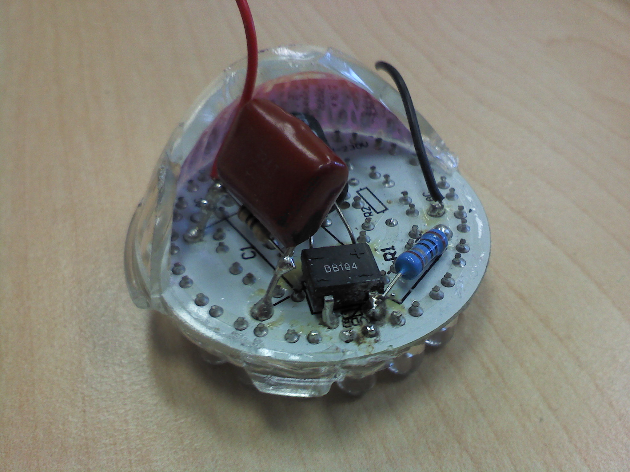

ich hab mir vor kurzem eine Conrad 1.8W LED "Glühlampen" ersatz für 18
Euro gekauft und einfach mal zerlegt weil mich die technik da drin
interessiert hat, also einen Teardown gemacht.
Gut, die Lampe hat einen Standard Glühlampensockel, 18 LEDs und
eigentlich auch ganz Schick. Nun, einfach in den Schraubstock
eingespannt und "BING" waren die 18 euro fürn Arsch, naja egal. Was ich
drinnen gefunden habe hat mich doch etwas gewundert. Kein Stepdown, oder
Komplexe schaltungen sondern.:
1x Print
1x Kondensator Keramik
1x kleiner Widerstand
1x Elko ( 250V 4,7uF )
1x grosser Widerstand
1x gleichrichter
Strom durch alle LEDs hab ich mit 29mA ausgerechet.
alles bedrahtete Bauteile.
mal abgesehen davon das die LEDs vermutlich auch 100mA aushalten, is mir
nur aufgefallen das die Lampe alles andere als Hell ist.
Was ich nicht verstehe, wenn man davon ausgeht das diese Lampe in China
gefertigt wurde, und auch die HongKong Disti Preise gelten werden komme
ich auf eine Kostenstruktur von ca. 2,5~3Dollar. Nachdem Conrad die
dinger Selber fertigt sollte maximal eine Branchenübliche Marge von
50~80% drauf sein??? Wieso kostet dieses ding bitte 18€?...

also laut meiner Berechnung liegt das ding ca. bei einem Wirkungsgrad
von 15~20% ....

von Michael_ (Gast)
Irgendetwas stimmt nicht.
1,8W und 18LED mit 57,6V --> 8mA
Wie werden die restlichen 170V totgemacht???
Bei 30mA und 230V wären das aber 6,9W ????
Wie groß ist eigentlich der "Keramikkondensator" ?
von Jankey (Gast)
334J
630V
steht drauf.

von Jankey (Gast)
he leute bitte,
eff = pout/pin
wenn du 10mA aus der Steckdose ziehst, und 10mA durch die LED gehen, und
du eine Spannungsdifferenz von 320 zu 60V hast is es ein LDO prinzip.
Solange, kein Kapazitiven, Induktiven DCDCs drin sind, kein Schwingkreis
oder kein Trafo is es LDO prinzip.
hab die schaltung mal angehängt.
der Widerstand unten hat übrigens 10 Ohm, glaub der begrenzt nur den
einschaltstromstoss.

von MaWin (Gast)
Nö.
Nö.
Wobei hier durchaus eine Kapzität drin ist.
330nF.
Und die verscheibt Strom so weit zu Spannung, daß die effektive Leistung
nur der in den LEDs bei 20mA (oder 30, wie du vielleicht gemessen hast)
verbratenen entspricht. Es gibt keinen relevanten zusätzlichen
Leistungsverlust im Kondensator, der wird ja auch nicht heiss.
Du musst über Wechselstrom und Phasenverschiebung noch viel lernen, und
solltest auch noch mal nachlesen was ein LDO wirklich ist.
Trotzdem ist die Lampe natürlich gnadenlos überteuert und zudem noch von
unsäglich schlechter Qualität. Rundsteuerimpulse können z.B. solche
Lampen killen.

von Benedikt K. (benedikt)
Jankey schrieb:
> Also was ein LDO is weiss ich dann doch :)
Glaube ich nicht so ganz...
Ein Low Dropout Regler, wie der Name schon sagt, ist darauf optimiert
möglichst wenig Spannungsabfall zwischen Eingangs und Ausgangsspannung
zu erzeugen. Nachteil von dem ganzen ist, dass aufgrund spezieller
Transistoren oder Schaltungstechniken meist die Eingangsspannung nicht
allzu hoch werden darf, bei vielen 3,3V Reglern oft nur 6-20V, selten
mehr.
Für 325V nach 60V wäre also definitiv kein LDO Regler notwendig, sondern
ein normaler Linearregler mit ausreichender Spannungsfestigkeit würde
ausreichen.
Du meinst also Linearregler wenn du LDO schreibst. Der LDO Regler ist
ein Sondertyp von Linearreglern.
> und das Prinzip des LDO heißt nun mal Spannung*Strom zu verbraten.
Ja, und zwar macht man das beim LDO Regler so, da die Eingangsspannung
meist nur minimal höher ist als die Ausgangsspannung. Daher kann man mit
solch einem Linearregler je nach Spannung auch 50-95% Wirkungsgrad
erreichen. Schaltnetzteile würden (außer bei hohen Strömen) meist auch
keinen höheren Wirkungsgrad erziehen.
> erklär trotzdem mal bitte wie das mit der Phansenverschiebung geht, das
> check ich nämlich wirklich nicht.
Ich verweise mal auf diese Seite, dort ist das ganz gut erklärt:
http://www.elektronik-kompendium.de/public/schaerer/cpowsup.htm
Was hier noch gar nicht wahrgenommen wurde: Dank des
Kondensatornetzteils werden die LEDs mit praktisch Konstantstrom
betrieben. Das könnte man geschickt nennen.
Die Schaltung ist soweit ok. Es fehlen weitere Schutzmaßnahmen und der
Preis ist eben das, was der Kunde gerade noch zu bezahlen bereit ist.
Eine Villa mehr in Fernost.
Gruß -
Abdul

die Leuchtdioden an zu hohen Stromimpulsen.
von Old P. (Gast)
andi schrieb:
> Ich frag mich jetzt nur was daran kaputt sein soll. Optisch ist nichts
> zu erkennen. Wenn der Elko kaputt wäre müssten doch die LEDs (mit
> 100Hz-flackernd) weiterleuchten, oder?
Hallo, das ist auf keinen Fall ein Elko und wahrscheinlich auch nicht
Keramik, es ist sehr wahrscheinlich ein ganz normaler Kondensator (Folie
in Wickeltechnik).

Also, zu 99,9% ist immer der Kondensator defekt. Ich habe schon dutzende
dieser Dinger gewechselt, angefangen von Kühlschranksteuerungen über
Energiemonitore, Dimmer in Lampen bis sonstwas. Überall wo es billig
sein soll und die Berührung eines Anschluses auf der
Niederspannungsseite durch den User ausgeschlossen ist, werden diese
Kondesatornetzteile eingesetzt.
Und fast immer (also zu 99,9%) war der Kondensator defekt (viel zu
geringe Kapazität). Ich habe dann immer hochwertige als Ersatz genommen,
wobei die meist größer waren, was Probleme mahen kann.
Old-Papa

von Alex W. (a20q90)
Interessant! Der R2 ist wohl garnicht bestückt! Oder ist das der
Entlade-R, welcher nun direkt am C angelötet wurde?

von andi (Gast)
Hallo!
Es ist zwar seltsam, aber kaputt war der Widerstand vor dem
Gleichrichter (wahrscheinlich zum begrenzen des Einschaltstroms)...
sonst nichts. Naja, jetzt ist noch der äußere Ring LEDs sehr schwach,
weil ich mit mal mit dem Messgerät abgerutsch bin und die dann kurz
bekanntschaft mit zu hoher Spannung/Strom gemacht haben... brauch ich
mir schon nicht die Arbeit machen und einen neuen R einlöten.
