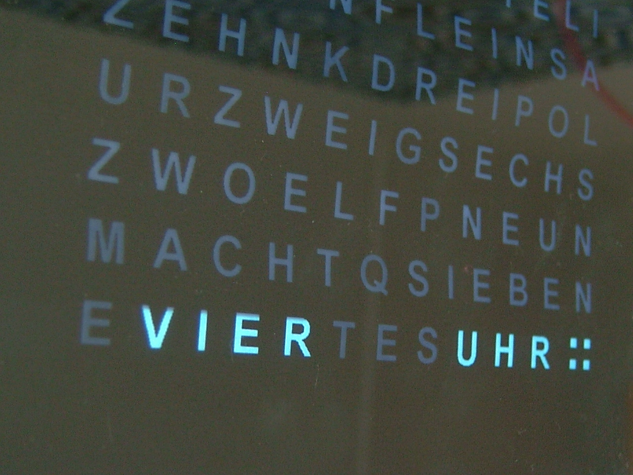

ich suche eine 24-Kanal 24- oder auch 12-Stunden Zeitschaltuhr. Ich
möchte daraus eine Uhr basteln, siehe Bild. Wie ihr seht, wird die
Uhrzeit hiermit Worten angezeigt, daher funktioniert ein einfacher
Taktgeber hier leider nicht. Die Leuchtmittel müßen also einzeln
Minutengenau mehrmals in einem 12 Stundenrhytmus ansteuerbar sein. Ich
hab leider kaum Programmiererfahrung. Vielleicht hat ja einer von euch
ne Idee, wie ich sowas am unkompliziertesten hinbekomme.

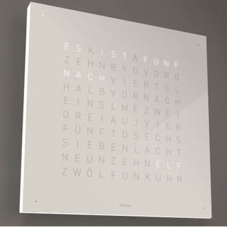

von E. B. (roquema) Benutzerseite
Die Mechanik sieht ja echt gut aus! Kann man das so kaufen, oder hast Du
das selbst gebaut?
von avr (Gast)
Hallo Ema,
naturlich kann man das kaufen. Daniel hat den
Link genannt:
http://www.qlocktwo.com/
Aber wer hat schon das Geld (€ 885,-).
Daher wohl der "Nachbauwille".
Bis Weihnachten sind noch rund 3 Monate!
avr
Ok, ich dachte das Bild oben wär schon der Nachbau.
Weihnachten, welches Jahr?
Dann ran...
von Daniel (Gast)
Lol, das geht relativ schnell und wenn man sich einen Microcontroller
selbst baut denke ich, dass man die uhr zu einem zehntel des preises
bauen kann.
Controller,
Leds, ein paar widerstände dazu
Transistoren, ein paar shift-register,
und ein paar vorwiderstände zum TRansistor,
Glasplatte für die Front und eine Box, wo alles rein kommt...
Der Preis ist echt ziemlich hoch für diese Uhr. Die gabs vor der
"Preissenkung" für über 1000 Euro zu kaufen.
Naja, ich werde mal warten, bis meine schieberegister und transistoren
da sind, dann wird gesteckt und getestet. Denke, dass man sowas in nem
Wochenende hinbekommen sollte, dumm nur, dass mein Lötkolben z.Z. 800 km
weit zu hause liegt ;-(

Das ganze wird eine Kombination aus beidem sein: Eine lichtdichte
Schablone mit darüber liegender Glasscheibe, dahinter Kammern mit LEDs
und einzelnen Streuscheiben.
Die Schablone würde ich eher aus 4mm Kunststoff in der gewünschten Farbe
fräsen lassen. Irgendwer wird sich finden lassen, der eine kleine
CNC-Maschine im Keller hat. Damit ist das schnell erledigt.
Auf die Plexi-Platte wird eine Glasplatte gelegt/geklebt. Den Unterbau
mit den Kammern könnte man auf diesem Weg gleich aus einer MDF-Platte
mit ausreichender Dicke fräsen lassen.
von Tobias J. (jagattac)
Also die Front ist kein Problem, da ich einen Laser zum Gravieren habe.
Das Gehäuse wollte ich komplet aus Plexiglasscheiben schneiden und dann
kleben.
Als Front werd ich mit 3 - 4 Lagen Plexiglas
von innen nach aussen
Lage 1: Lichtundurchlässiges Plexi 3mm. Hier werden die LED´s
hineingesteckt/befestigt.
Lage 2: Lichtundurchlässiges Plexi 10mm. Hier schneide ich Quadrate in
Größe der Buchstaben (ca. 2,5 cm); wg. Abstrahlwinkel 10 - 12 mm dick.
Lage 3: dünne Lichtundurchlässige Plexi 2 - 3 mm, in die ich die die
Buchstaben
schneide.
Lage 4: ein dünne Milchplexiglass 2mm darüber und zum Abschluss eine
klare
darüber mit 5 mm darüber.
Mein Problem ist aber die Elektronik. Leider geht ja nicht einfach eine
Uhrenelektronik.
Muß ja wie gesagt im Prinzip eine 24-Kanal Zeitschlatuhr sein, umd die
jeweiligen LED´s an und aus zu schalten.
Wenn mir jemand sagt wie das geht und was ich alles benötige inkl.
Programm bekommt ein Gehäuse mit Front von mir.

von D. S. (datasheet)
Boah, cooler Threat ;-)
Mir fällt grad auf, dass die EINS nochmal zweigeteilt ist.
"ES IST FÜNF VOR EINS" vs. "ES IST EIN UHR"
bleibt es bei den 24 Kanälen? Werde morgen wenn ich nicht mehr so müde
bin (und die Ergebnisse des DFB Pokalspieltages verdaut habe) mal
nachzählen.
bye
Data
von Dummi (Gast)
Ich sehe 26
FÜNF ZEHN VOR NACH VIERTEL
HALB VOR NACH EIN S
ZWEI DREI VIER FÜNF SECHS
SIEBEN ACHT NEUN ZEHN ELF
ZWÖLF UHR . . . .

von Christian H. (netzwanze) Benutzerseite
Erweiterung für alternative Zeitdarstellung (ES IST DREIVIERTEL VIER).
ES IST
FÜNF
ZEHN
DREI
VIERTEL
VOR
NACH
HALB
EINS
ZWEI
DREI
VIER
FÜNF
SECHS
SIEBEN
ACHT
NEUN
ZEHN
ELF
ZWÖLF
UHR

Guten Morgen!
Danke Tobias fuer den Link mit der Uhr! - Fand diese nicht schlecht und
habe mich mal an den Nachbau gemacht.
Hier kurz mein Aufbau:
+ Frontplatte aus Glas (Clip-Bilderrahmen)
+ Tonerschicht der bedruckten blauen Transparentpapierfolie (gespiegelt
ausgedruckt)
+ blaue Transparentpapierfolie
+ weiße Transparentpapierfolie
+ Tonerschicht der bedruckten weißen Transparentpapierfolie (nicht
gespiegelt ausgedruckt)
+ Isolierklebeband auf den nicht benoetigten Buchstaben,
Elektroluminiszensstreifen auf den benoetigten Buchstaben (jedes Wort
ein Streifen, ZWO-ELF und DREI-VIERTEL getrennt)
Was nun noch fehlt ist eine Schaltung zum Schalten der
110V-Wechselspannung bei geringem Strom fuer die EL-Streifen, was ist
fuer diese Spannung die kleinstmoegliche Relaisform /-Alternative?
Ansonsten ist alles recht flach + schick und lässt sich auch bei
Tageslicht ablesen.
Vielleicht nutzen Euch meine Ausfuehrungen etwas fuer den Bau Eurer
Uhren!
Viele Gruesse,
Jim
von Andrew T. (marsufant)
Evtl. mußt Du das Wort "Uhr" noch ansteuern (auf dem mittleren Foto,
unten rechts)
Aber der Rest: Echt fein!
von Jim (Gast)
Hey Andrew,
danke fuer die Blumen.
Ja, da muss ich dann schauen, wie genau man das am besten macht. Habe
das "Uhr" mit reingenommen, aber dann gemerkt, dass man hier eher "Es
ist um 5" sagt als "Es ist 5 Uhr", naja, aber das sind dann die
Feinheiten, ob "um" oder "Uhr", "Dreiviertel" (wie man hier in Sachsen
sagt) oder "viertel vor", "viertel nach 3" oder "viertel 4" sind dann
Sache Programmierung. Vielleicht sollte man nen Schalter reinbauen,
sodass man zur not die Software auf Bayern-Modus stellen kann, wenn man
mal Besuch von dort hat ;)
Mfg
Jim
