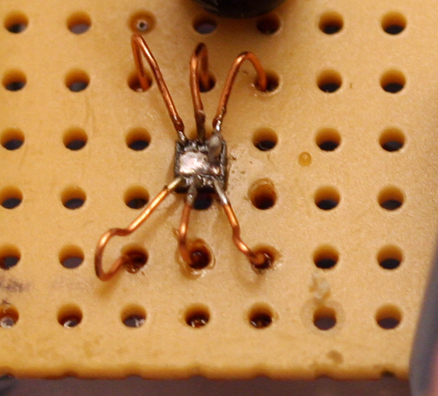

Es kommt drauf an welche Mittel Du zur Verfügung hast.
a) Wenn Du Lötpaste und Reflow-Ofen hast ist das kein Thema.
b) Wenn Du keinen Reflow-Ofen hast, kannst Du es mit Lötpaste und einem
Heißluftfön probieren.
c) Du kannst die Lötpads verzinnen, und die Platine auf die Bügelfläche
eines umgedrehten Bügeleisens legen, bis sich das Lötzinn wieder
verflüssigt hat. Anschließend den Chip vorsichtig auf die Platine
aufsetzen und das Ganze abkühlen lassen.
d) Du kannst auch jeden Pin einzeln anlöten, nachdem Du den Chip
platziert hast. Dafür brauchst Du eine möglichst feine Lötspitze und
viel (!) Flussmittel.
d) funktioniert perfekt wenn man bei layouten die pads ca 0.5-1 mm
seitlich aus dem gehäuse rausstehen lässt.
dann einfach das pad aufheizen und rein mim lötzinn :)
probleme gibts hier nur bei thermal-pads, aber da gibts dann den trick
mit einem großen via in der mitte und von der anderen seite lötzinn
reinfließen lassen.
letzteres verhindert aber zuverlässig eine reflow bestückung. man muss
also vorher wissen was man vorhat :)

Das geht im Prinzip wie bei TQFP & Co., nur daß die Kontakte eben unter
dem Chip liegen.
